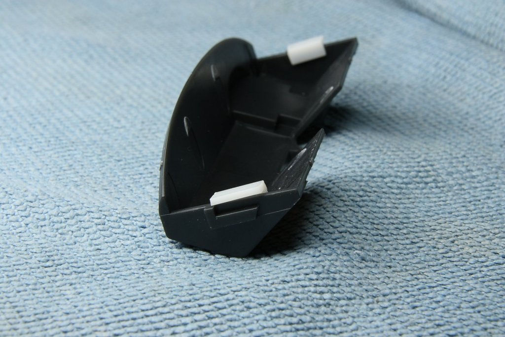

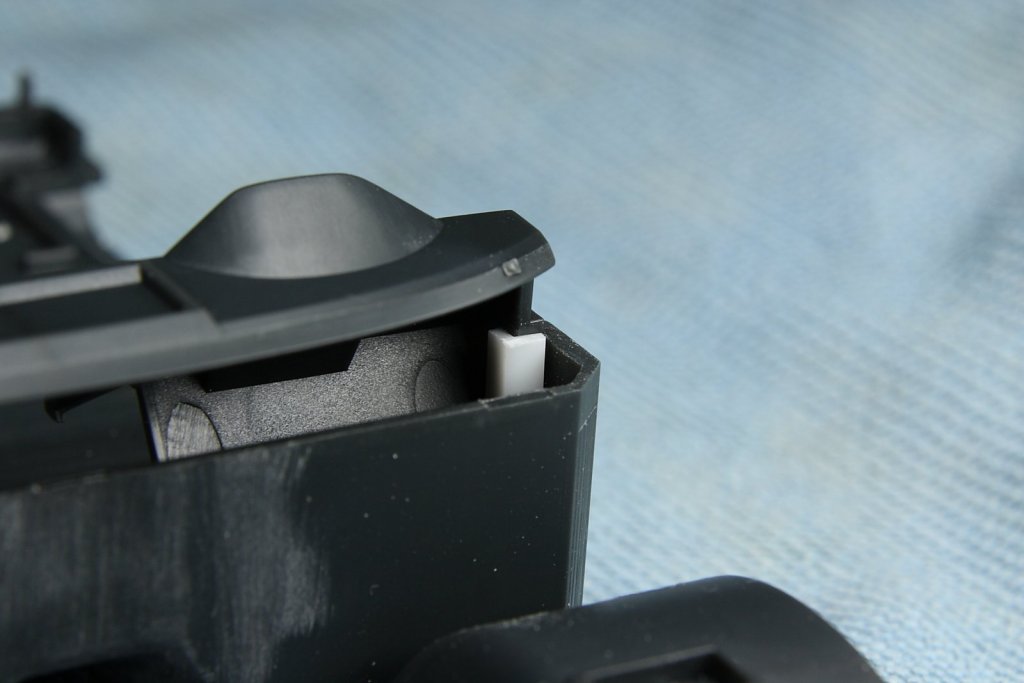

inter4300 231 Опубликовано 19 Apr 2020, 14:58:24 Жалоба Поделиться Опубликовано 19 Apr 2020, 14:58:24 Вспомнил ещё косяк: боковые панели с пустотами, я их заклеил пластиком( на фото белый пластик) Ссылка на сообщение Поделиться на другие сайты
Atenza25 451 Опубликовано 19 Apr 2020, 15:12:41 Жалоба Поделиться Опубликовано 19 Apr 2020, 15:12:41 (изменено) 20 минут назад, inter4300 сказал: боковые панели Какое-то странное сочетание цветов в салоне. Это полёт фантазии или сделано по образцу с прототипа? Изменено 19 Apr 2020, 15:18:43 пользователем Atenza25 Ссылка на сообщение Поделиться на другие сайты
inter4300 231 Опубликовано 19 Apr 2020, 20:09:11 Жалоба Поделиться Опубликовано 19 Apr 2020, 20:09:11 (изменено) 22 часа назад, Atenza25 сказал: Какое-то странное сочетание цветов в салоне. Это полёт фантазии или сделано по образцу с прототипа? Это взято с прототипа, может в цвет немного не попал. Изменено 20 Apr 2020, 13:27:08 пользователем inter4300 Добавил фото. Ссылка на сообщение Поделиться на другие сайты

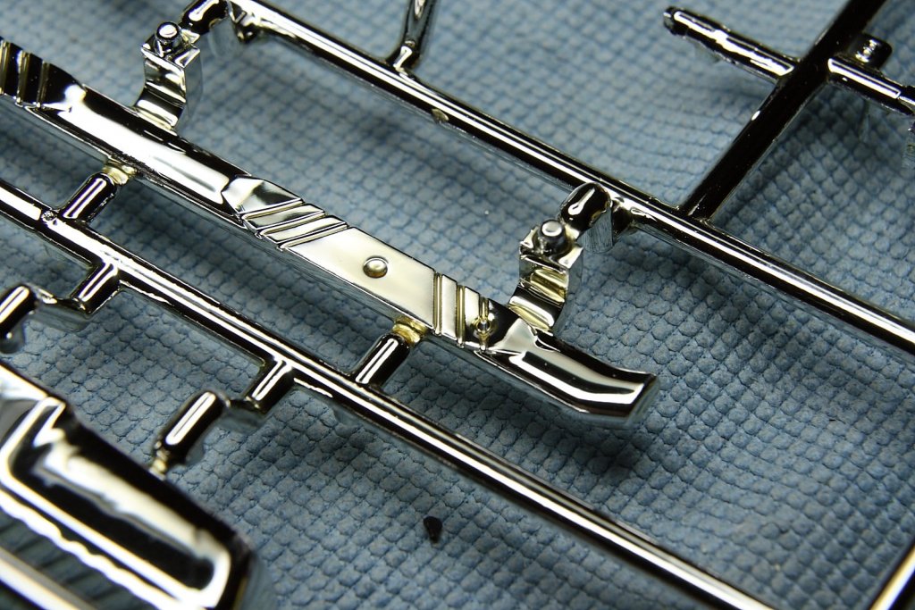

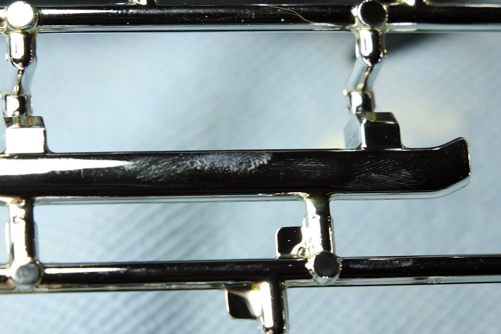

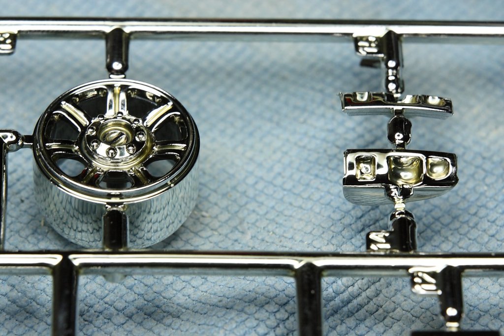

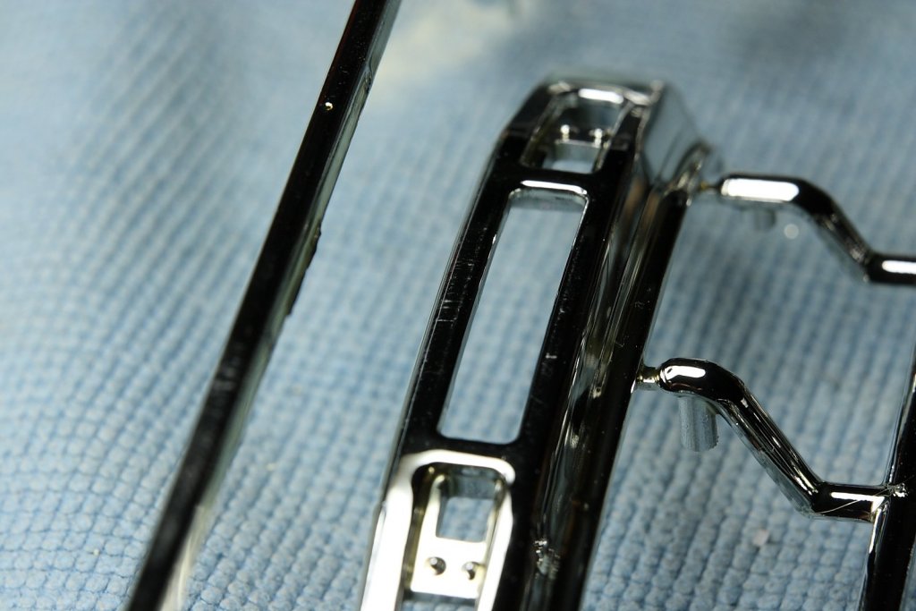

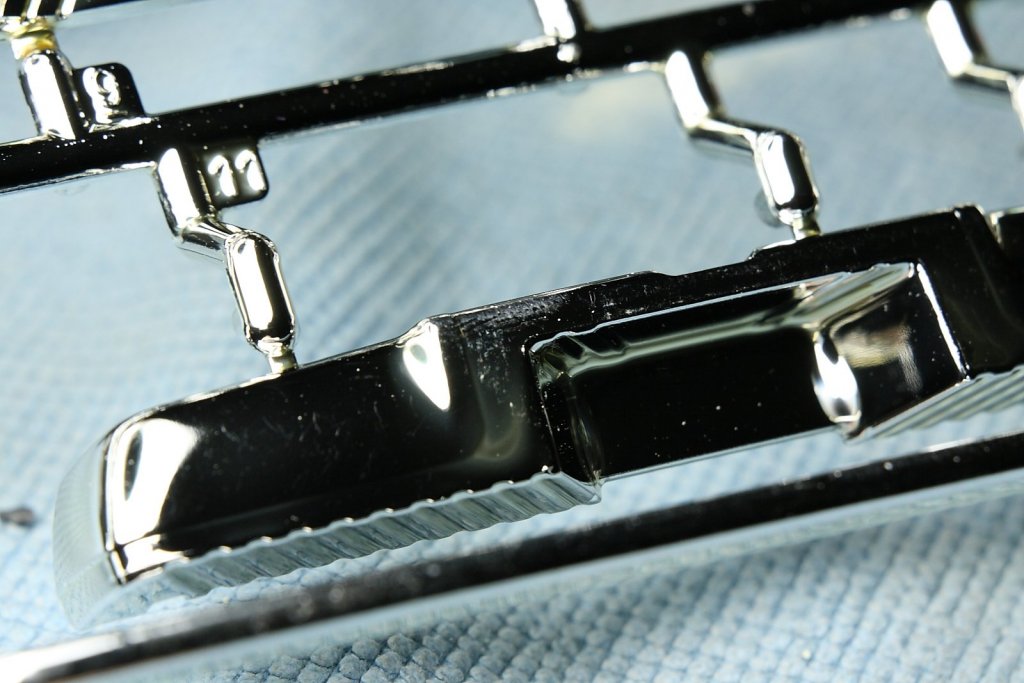

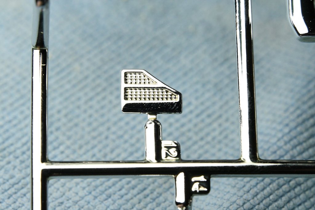

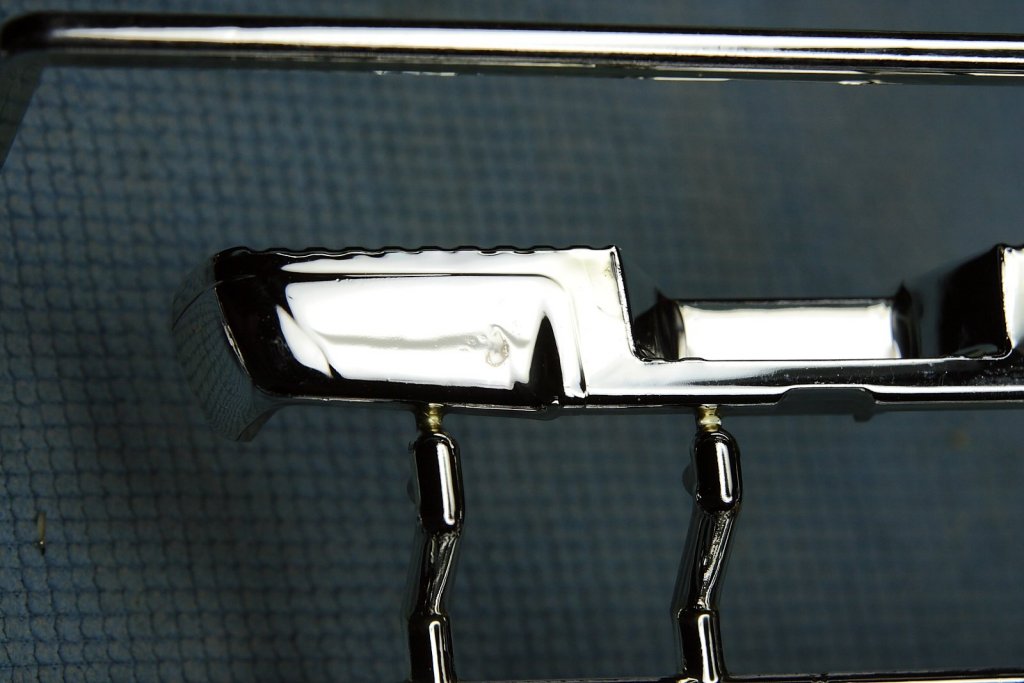

PETERSON 10156 Опубликовано 19 Apr 2020, 22:32:58 Автор Жалоба Поделиться Опубликовано 19 Apr 2020, 22:32:58 (изменено) 7 часов назад, inter4300 сказал: боковые панели с пустотами На это я уже обратил внимание. И ещё на отсутствие тыльной стороны радиатора. А как тебе хром в твоём ките? У меня ужасный. Пока хромированный литник лежал в пакетике, смотрелся вроде неплохо, а когда я его сегодня достал, то прилично расстроился. Много наплывов, пузырей и кратеров. Весь хром покрыт слоем лака желтоватого оттенка. Причём, на хромированной поверхности под лаком красуются многочисленные отпечатки пальцев. Ко многим деталям питатели находятся на видовой поверхности. И ещё много деталей поцарапаны, несмотря на то, что литник лежал в пакете. В процессе транспортировки соседние литники протёрли пакеты и наделали царапин. Фотографии спрятал под спойлер, чтобы не мозолили постоянно глаза. Спойлер Изменено 19 Apr 2020, 22:38:28 пользователем PETERSON Ссылка на сообщение Поделиться на другие сайты
inter4300 231 Опубликовано 20 Apr 2020, 08:04:25 Жалоба Поделиться Опубликовано 20 Apr 2020, 08:04:25 У меня хром нормальный, я покупал эту модель в магазине "Мир Моделей" у нас в городе. На радиатор я тоже обратил внимание, надо было приклеить сеточку, чего я не сделал. Ссылка на сообщение Поделиться на другие сайты
RBPencil 2654 Опубликовано 20 Apr 2020, 09:44:00 Жалоба Поделиться Опубликовано 20 Apr 2020, 09:44:00 Грусть-печаль с хромом. И как этот хром исправлять думаешь? Ссылка на сообщение Поделиться на другие сайты

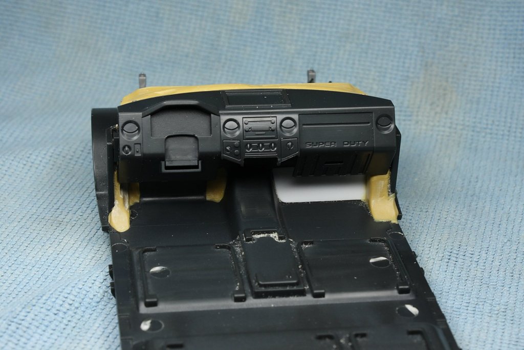

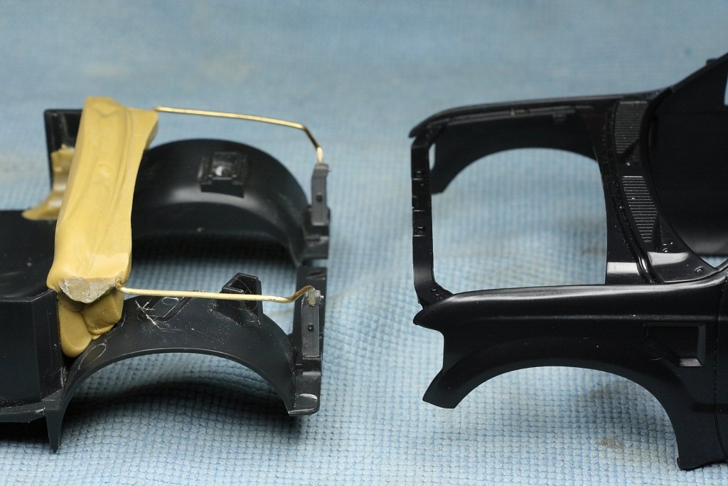

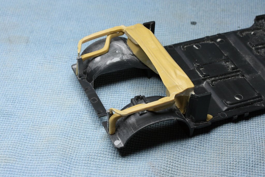

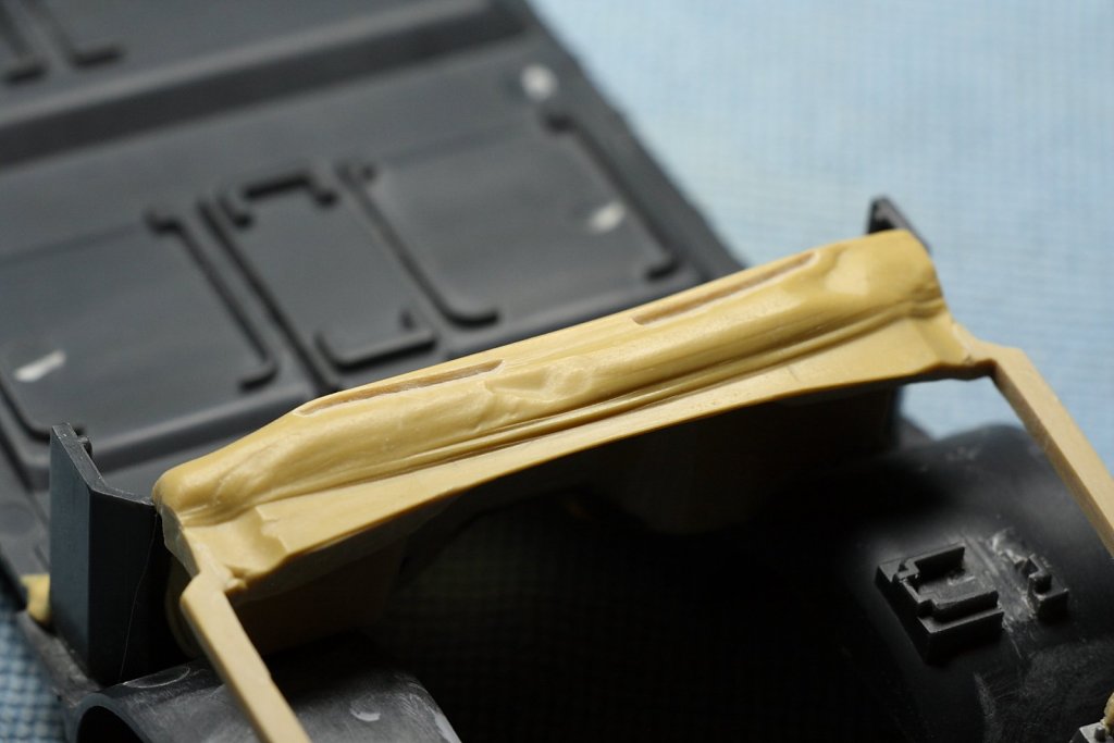

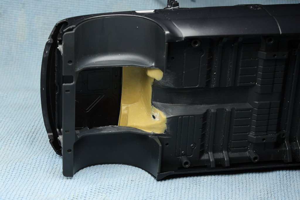

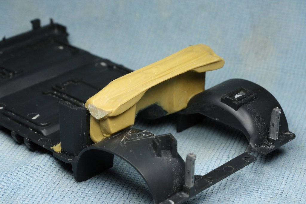

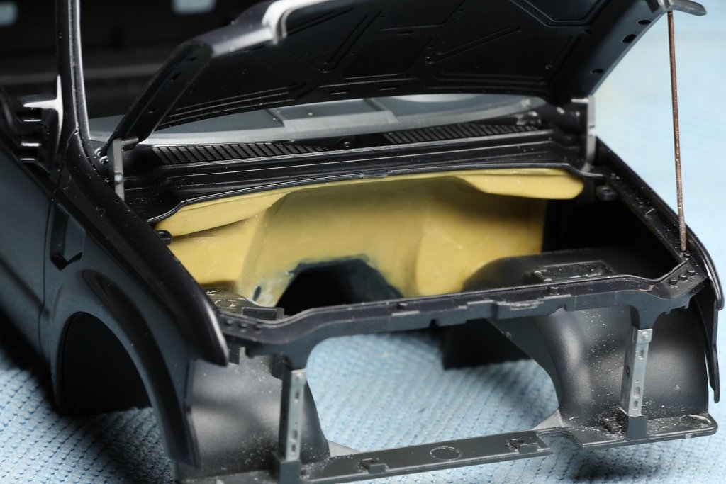

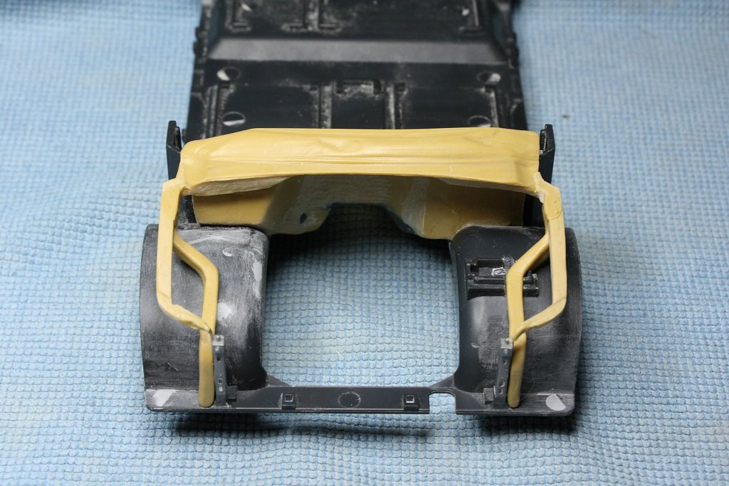

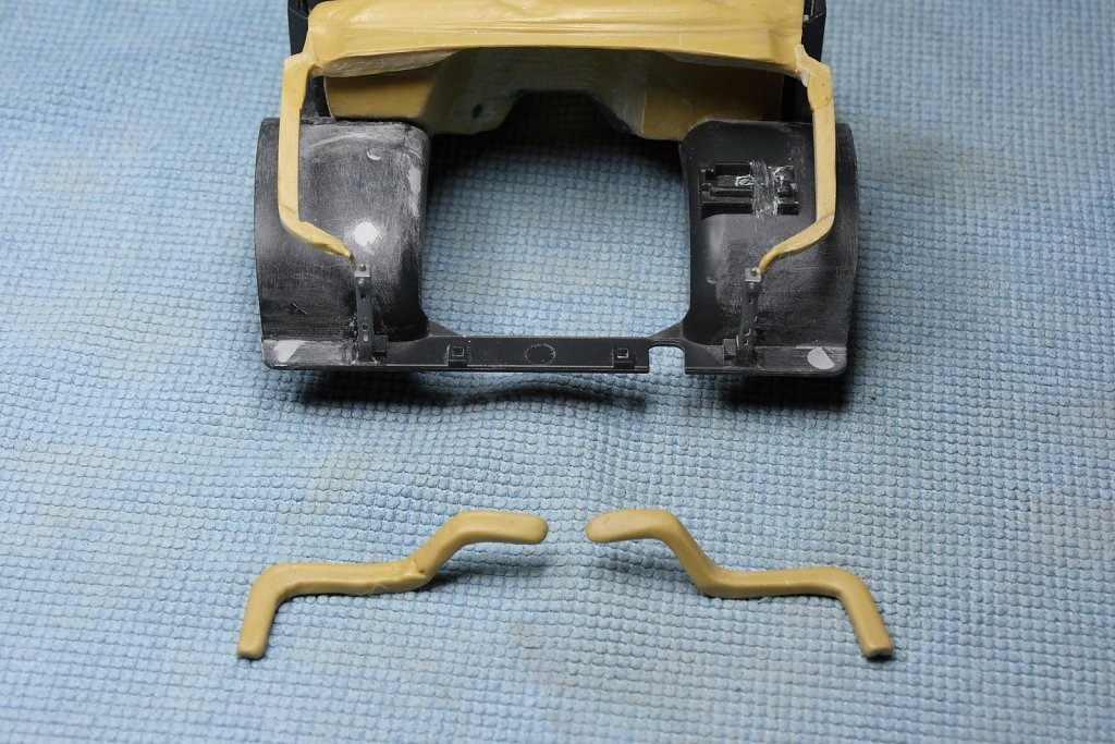

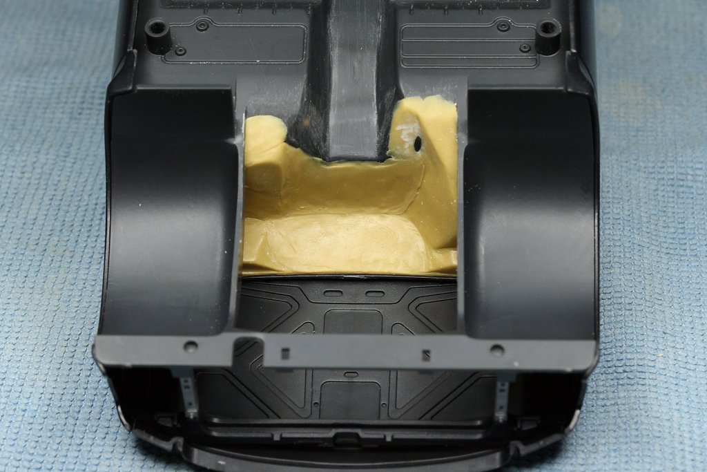

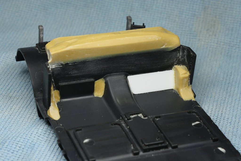

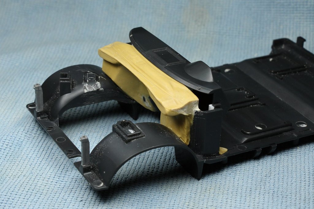

Популярный пост PETERSON 10156 Опубликовано 20 Apr 2020, 23:46:39 Автор Популярный пост Жалоба Поделиться Опубликовано 20 Apr 2020, 23:46:39 (изменено) @RBPencil Пока не знаю. Хотелось бы максимально его сохранить. Может, когда это всё будет на собранной модели, не так будет заметно? А пока продолжаю доработки. И начну с приборки. Я её решил зафиксировать на своём месте, но при этом сделать быстросъёмной. Для этого я добавил к посадочным местам кусочки Эвергриновских уголков с размером полки 3х3 мм. Теперь приборка просто надевается сверху на направляющие, отлитые на основании кузова. Затем приступил к лепке моторного щита, а также нижних облицовок передних стоек в салоне. Не буду утомлять вас подробным рассказом, просто покажу фотки. Пока это просто лепнина, наждачкой не выравнивал. Изменено 19 May 2025, 09:32:20 пользователем PETERSON 11 Ссылка на сообщение Поделиться на другие сайты

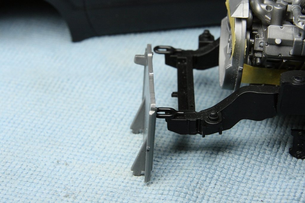

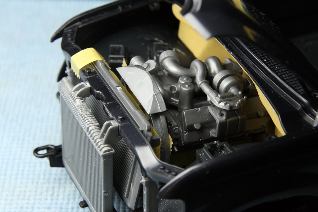

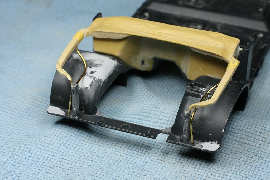

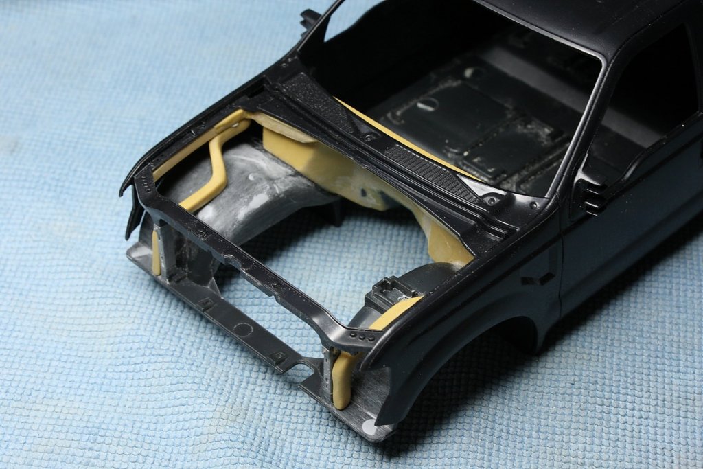

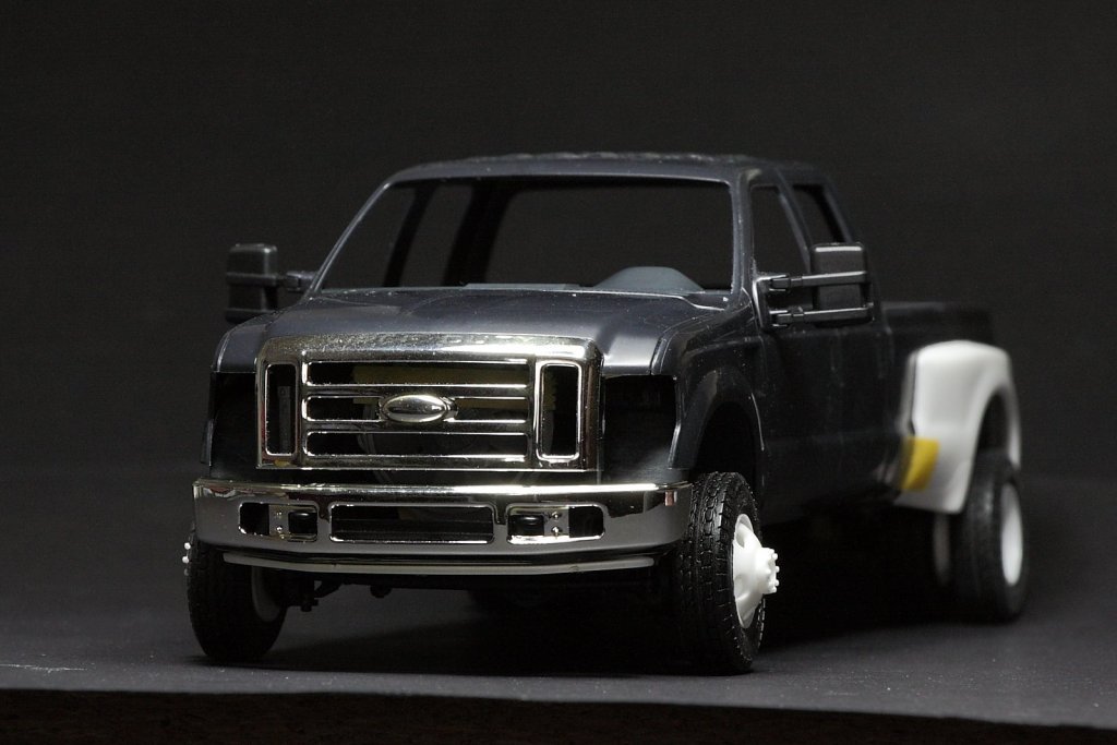

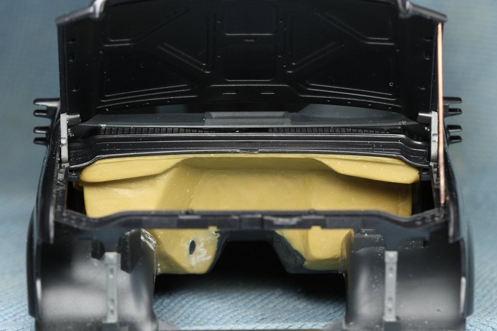

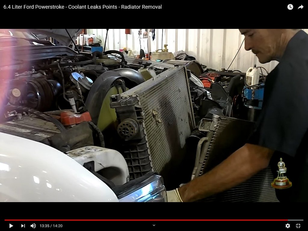

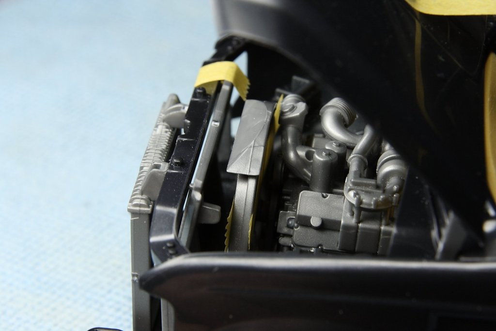

Популярный пост PETERSON 10156 Опубликовано 26 Apr 2020, 12:55:05 Автор Популярный пост Жалоба Поделиться Опубликовано 26 Apr 2020, 12:55:05 (изменено) Пришло время обновиться. Заодно немного обновил первый пост. Для примерки подсобрал мотор с рамой и радиаторами и надел сверху кузов. Получился огромный зазор в 2,5 мм между радиатором и кастрированным кожухом вентилятора. Это было ожидаемо, поскольку радиатор должен быть огромным, практически как у грузовика, а в ките он представлен тонкой пластинкой. Почему я написал "кастрированный кожух"? Потому что в жизни он такого же размера по ширине и высоте, как и радиатор, и состоит из верхней и нижней половинок. В жизни радиатор шириной с ладонь. Это значит, что в масштабе он должен быть около 4,5 мм, а в ките радиатор имеет толщину всего 1,4 мм. Но это исследование мне пригодится в будущем, когда буду дорабатывать радиатор вместе с кожухом. А сейчас перейдём к доработке кузова. Добавил в моторный отсек конструктивных элементов. Лепил из всё той же Тамиевской двухкомпонентной шпаклёвки, которая у меня уже заканчивается. Надеюсь, на этот Форд её хватит. Каркас силовых элементов делал из латунной проволоки диаметром 1,0 мм. Опять же, это ещё не финиш. Предстоит всё отшлифовать и склеить с основанием. Изменено 26 Apr 2020, 12:59:52 пользователем PETERSON 17 Ссылка на сообщение Поделиться на другие сайты
Joey_in_Scale 842 Опубликовано 26 Apr 2020, 15:46:40 Жалоба Поделиться Опубликовано 26 Apr 2020, 15:46:40 очень круто выглядит! А как выглядит с остеклением? просто по фото как будто между торпедой и кузовом нет щели, в которой оно будет располагаться 1 Ссылка на сообщение Поделиться на другие сайты

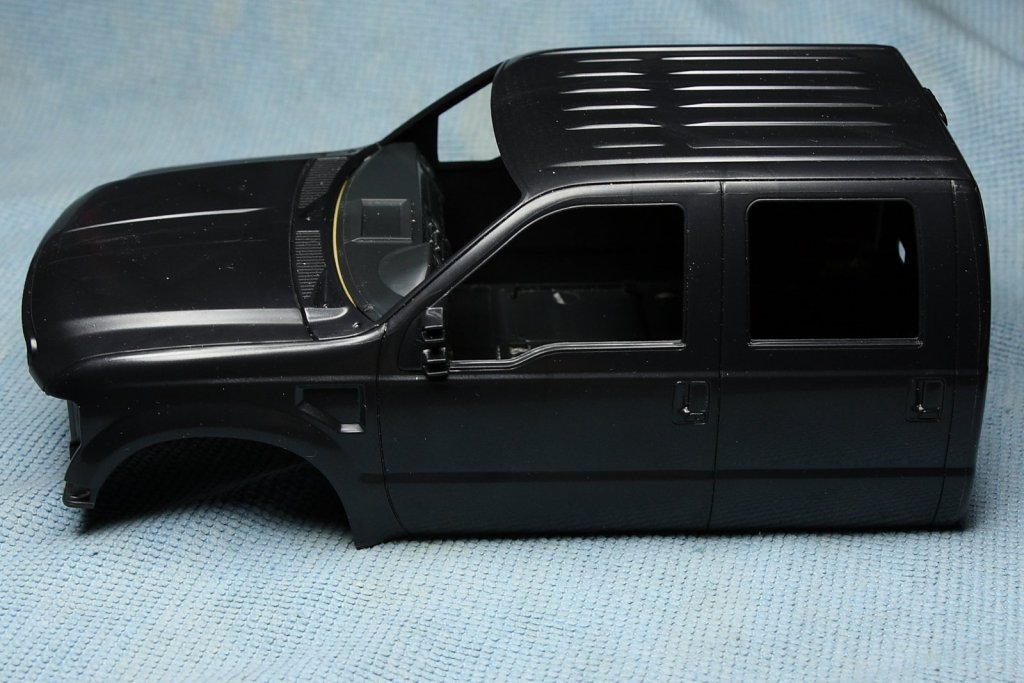

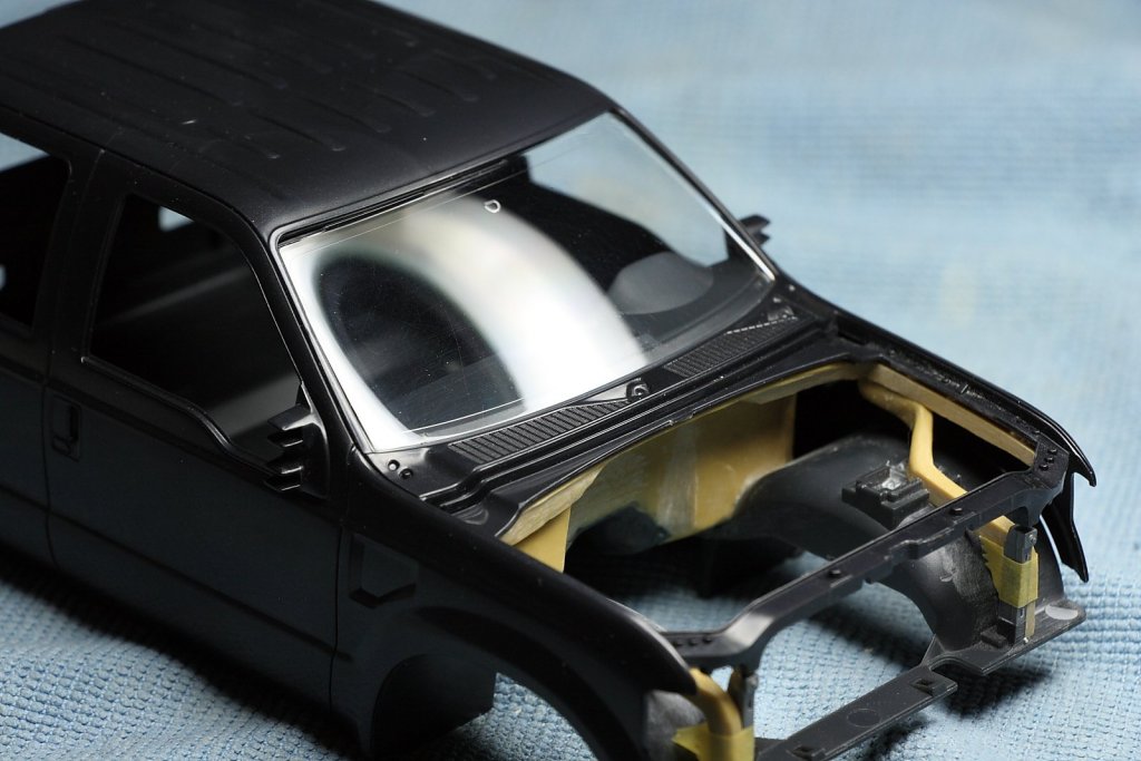

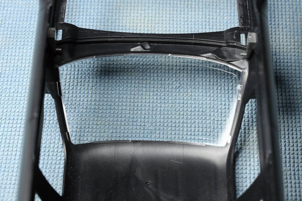

Популярный пост PETERSON 10156 Опубликовано 26 Apr 2020, 20:02:40 Автор Популярный пост Жалоба Поделиться Опубликовано 26 Apr 2020, 20:02:40 @Joey_in_Scale Спасибо! Что касается остекления, то до него руки пока не дошли, хотя я видел, что переднее стекло идёт в ките по форме проёма. Но раз уж ты спросил, меня не затруднило распаковать пакет с прозрачным литником, срезать с него переднее стекло и примерить его. Действительно, оно своими двумя нижними защёлками упёрлось в мою шпаклёвку. Но я тут же сделал бормашинкой два паза, и стекло встало на место без проблем. 10 Ссылка на сообщение Поделиться на другие сайты

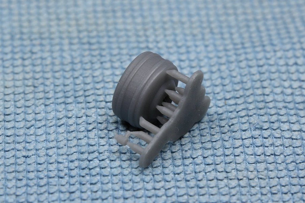

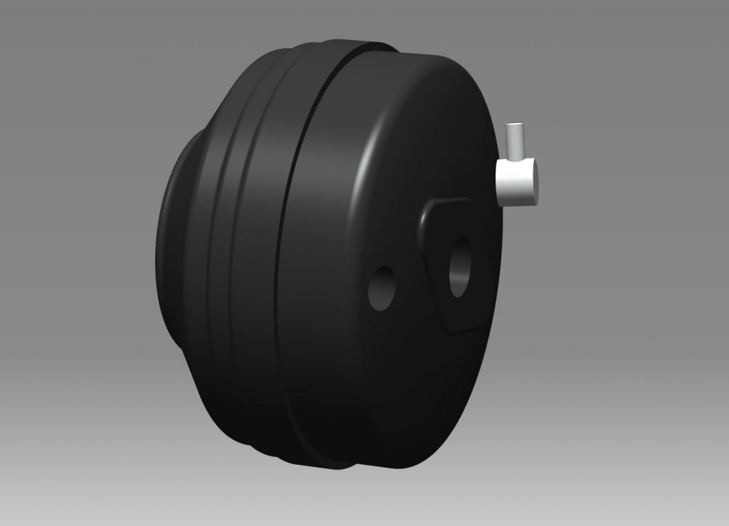

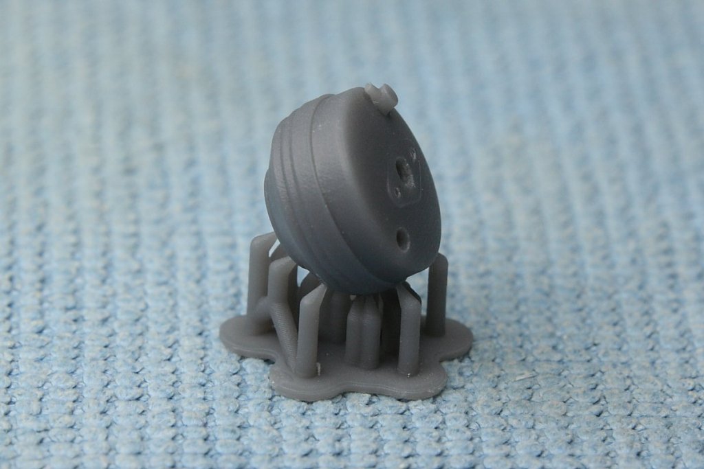

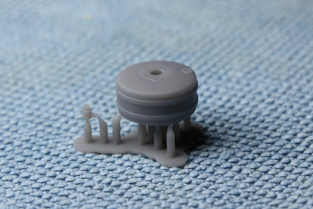

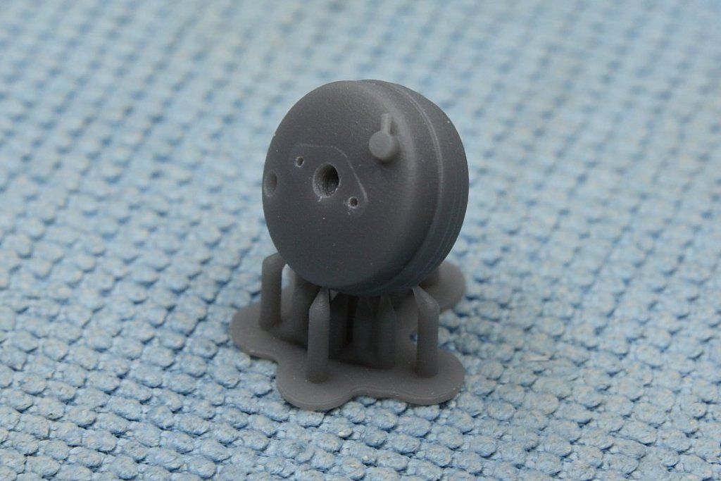

Популярный пост PETERSON 10156 Опубликовано 28 Apr 2020, 11:38:47 Автор Популярный пост Жалоба Поделиться Опубликовано 28 Apr 2020, 11:38:47 (изменено) Пока вот так. Посмотрим, что из этого получится. Вакуумник вырастил. Получилось неплохо. Изменено 28 Apr 2020, 15:14:57 пользователем PETERSON 12 Ссылка на сообщение Поделиться на другие сайты

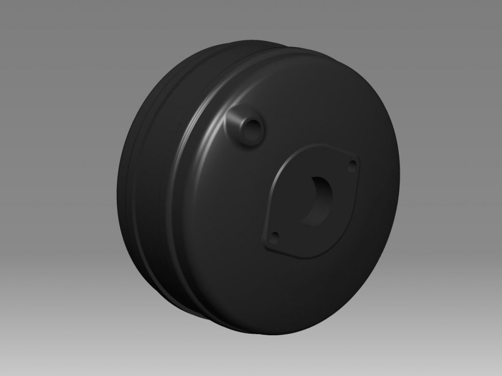

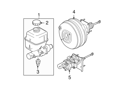

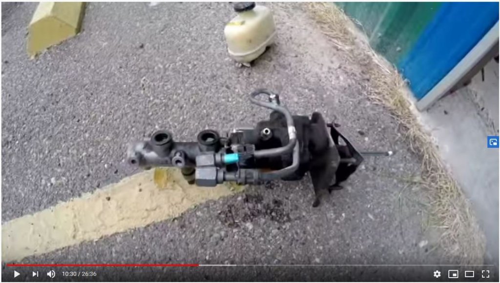

Популярный пост PETERSON 10156 Опубликовано 29 Apr 2020, 12:47:34 Автор Популярный пост Жалоба Поделиться Опубликовано 29 Apr 2020, 12:47:34 (изменено) @Шефф Спасибо! Правда, я замоделил этот вакуумник по фотографиям Super Duty следующего поколения. Придётся его выкинуть. https://www.autopartskart.com/ford-f350superduty-2011/power-brake-booster.html На втором поколении он был другой формы. https://www.autopartskart.com/ford-f350superduty-2010/power-brake-booster.html Более того, я чаще встречал в Интернете гидравлический усилитель тормозов для F350 2008-2010. Вот он, под цифрой 5 на схеме. Ладно, не проблема. Уже перемоделил. И вырастил, не откладывая в долгий ящик. Изменено 29 Apr 2020, 16:44:15 пользователем PETERSON 5 Ссылка на сообщение Поделиться на другие сайты

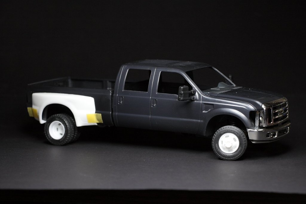

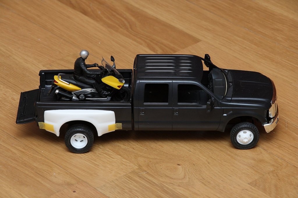

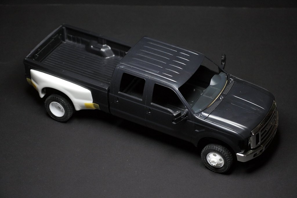

Популярный пост PETERSON 10156 Опубликовано 1 May 2020, 15:06:03 Автор Популярный пост Жалоба Поделиться Опубликовано 1 May 2020, 15:06:03 Короче говоря, проведя много часов в Интернете, пересмотрев кучу фото и видео, пришёл к выводу, что в подавляющем большинстве случаев на F-350 стоит гидравлический усилитель тормозов. Придётся поставить себе такой же. Потрачу время на построение и выращивание, чтобы впоследствии не сожалеть, что не стал делать правильные детали. И, чтобы не зацикливаться на тормозах, собрал вчера кузов. Он состоит из двенадцати деталей, задний борт откидной. Решил собрать всё вместе на скотч для примерки. 8 Ссылка на сообщение Поделиться на другие сайты

AeroMax 1356 Опубликовано 1 May 2020, 21:17:53 Жалоба Поделиться Опубликовано 1 May 2020, 21:17:53 Всё-таки сюда просятся покрышки профилем побольше. Не думаешь поменять? Ссылка на сообщение Поделиться на другие сайты
Популярный пост PETERSON 10156 Опубликовано 1 May 2020, 21:20:11 Автор Популярный пост Жалоба Поделиться Опубликовано 1 May 2020, 21:20:11 Какой же этот пикап всё-таки огромный! Загнал в кузов, ради прикола, скутер Yamaha. Влез с огромным запасом. @AeroMax Неа. Эти в самый раз! 5 Ссылка на сообщение Поделиться на другие сайты
