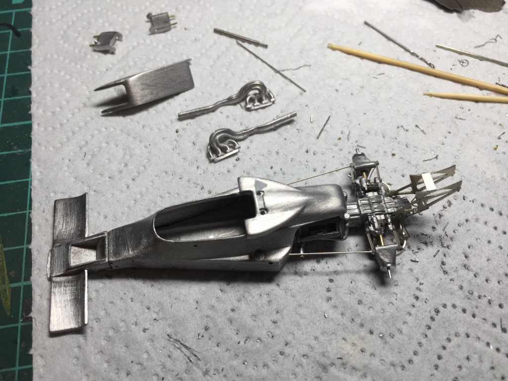

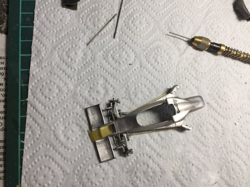

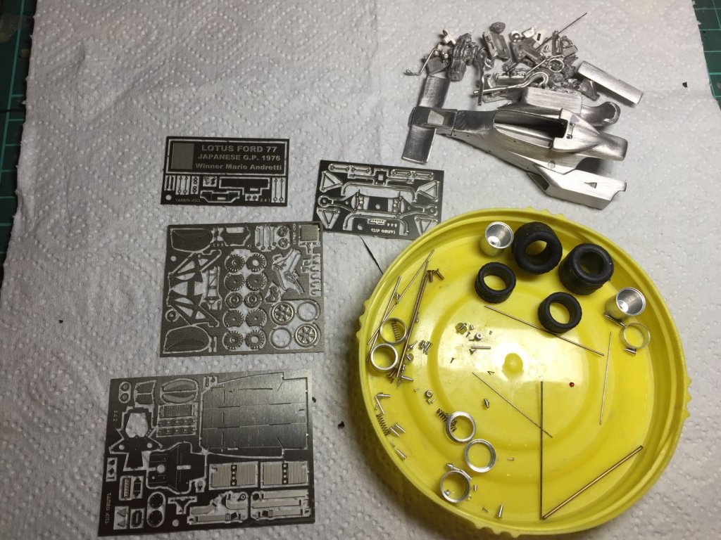

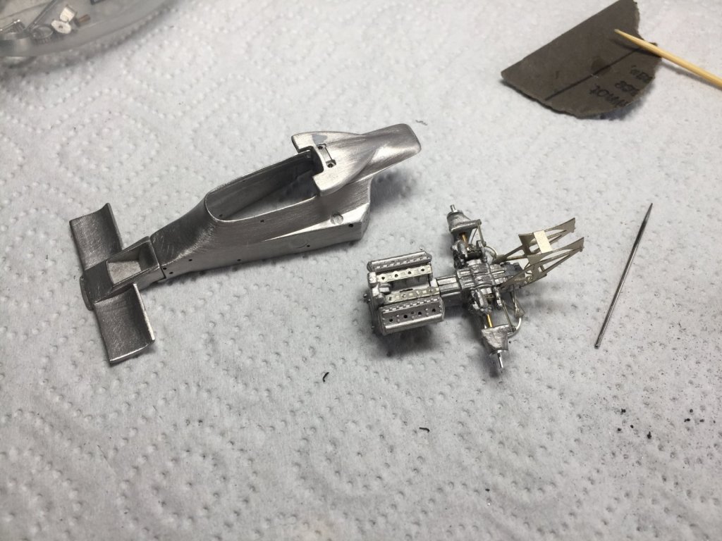

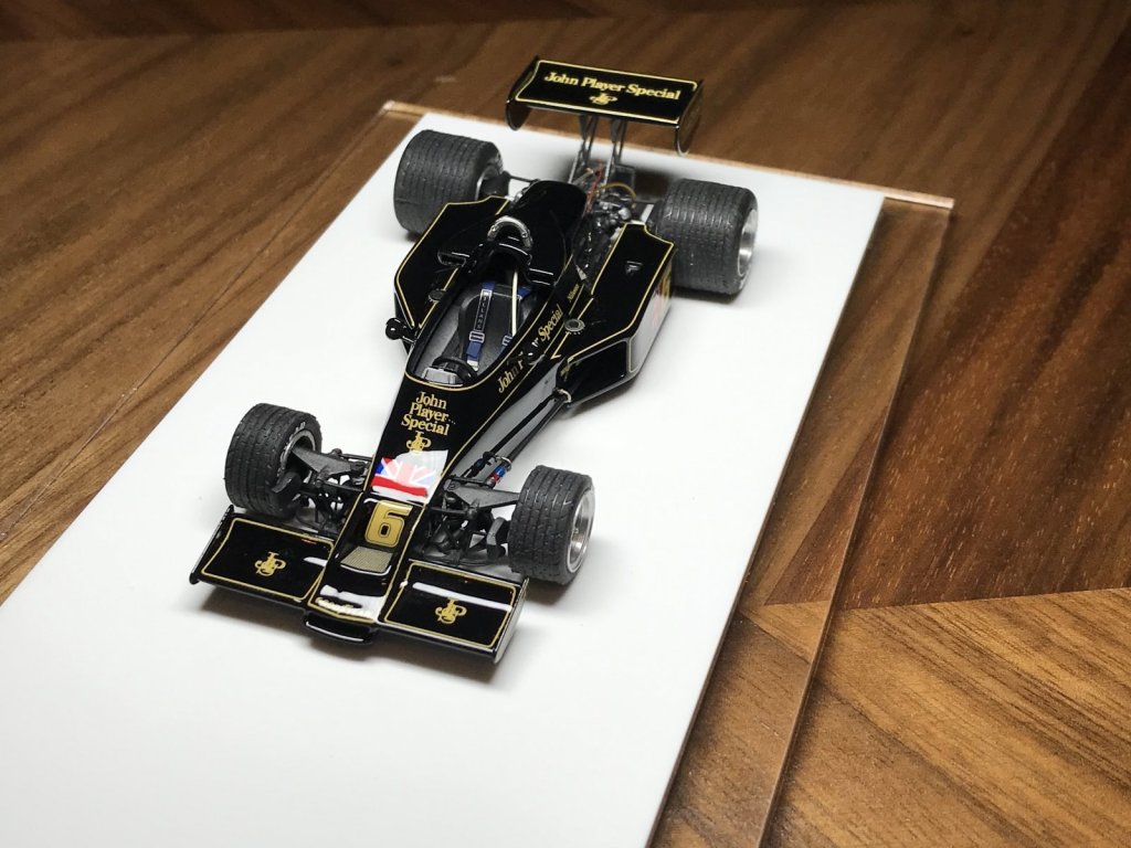

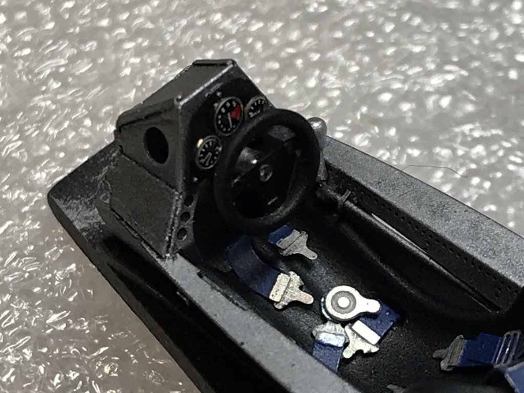

Популярный пост Miki86 1852 Опубликовано 1 Apr 2020, 23:51:03 Популярный пост Жалоба Поделиться Опубликовано 1 Apr 2020, 23:51:03 (изменено) Lotus 77 Grand Prix Japan 1976 Gunnar Nilsson tameo1/43 6 место в той самой гонке где решался чемпионский титул между Лаудой и Хантом, Марио Андрэти на таком же лотус 77 выиграл этот гран-при, но это очень банально ,так что будем строить вторую машину. В 1975 году выиграл британский чемпионат Формулы-3 и на следующий сезон был приглашён в команду «Лотус» для гонок в Формуле-1. Он победил на «дождевом» Гран-при Бельгии в 1977 году, но в ходе сезона был удивительно нестабилен. Никто не знал тогда, что Гуннар болен раком. Хотя в 1978 году он и подписал контракт с новой командой «Эрроуз», но состояние здоровья уже не позволяло ему пилотировать машину. Осенью того же года он умер. 21 минуту назад, Miki86 сказал: Изменено 2 Apr 2020, 00:12:45 пользователем Miki86 14 Ссылка на сообщение Поделиться на другие сайты
Tolibass 7404 Опубликовано 2 Apr 2020, 04:36:07 Жалоба Поделиться Опубликовано 2 Apr 2020, 04:36:07 Шикарный наборчик! Даже не сомневаюсь какая она буде на выходе! Ссылка на сообщение Поделиться на другие сайты

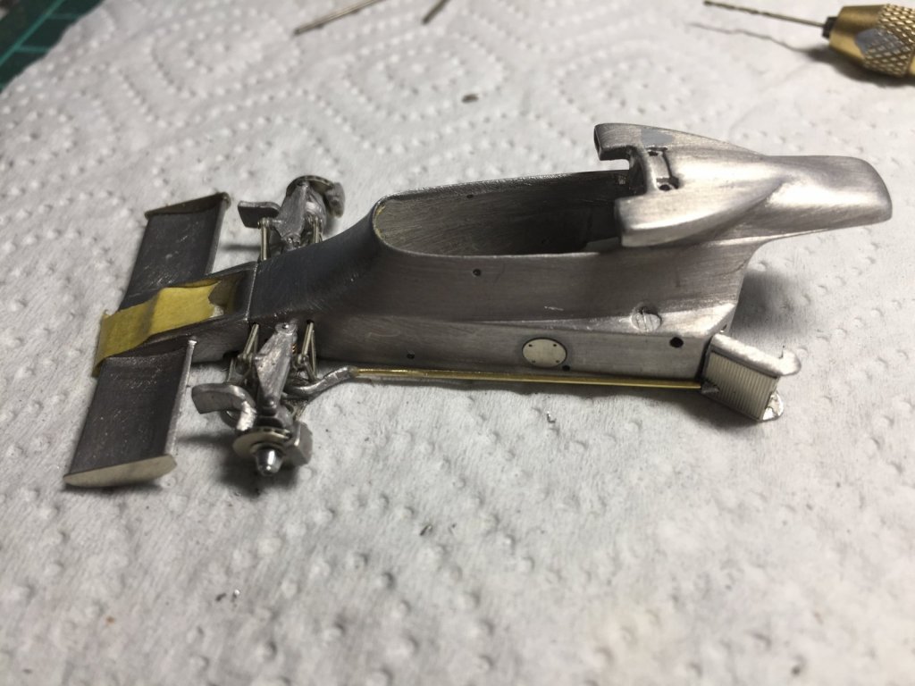

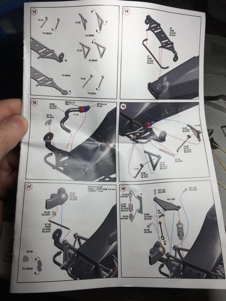

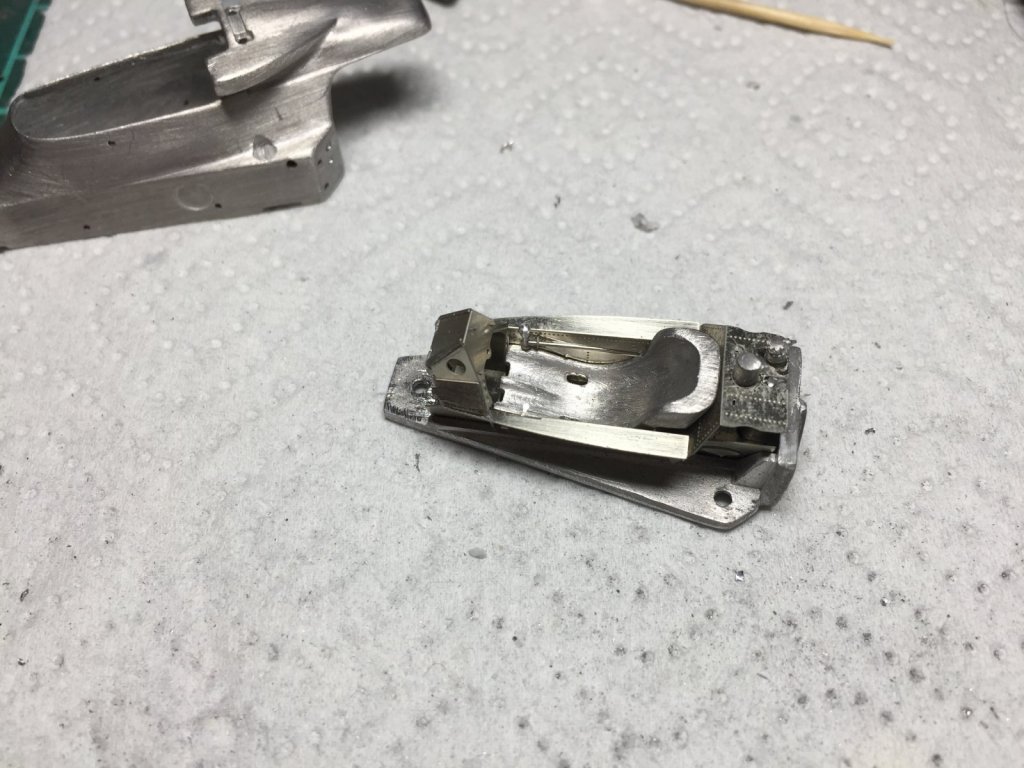

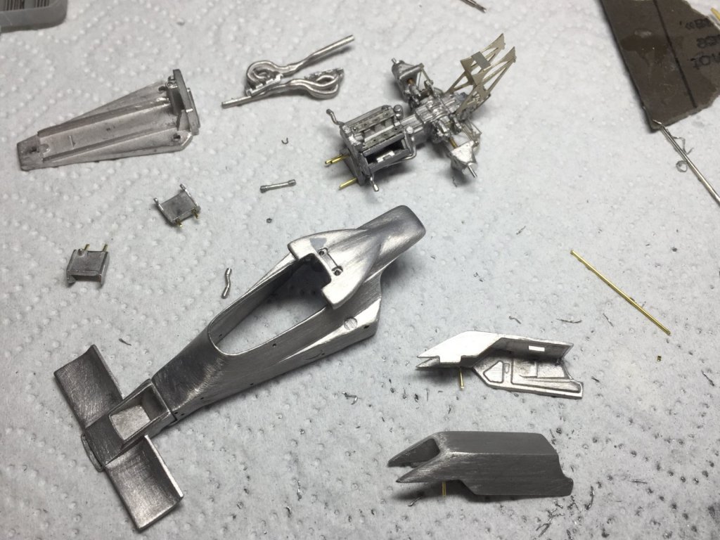

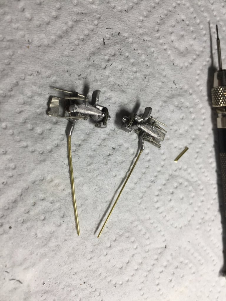

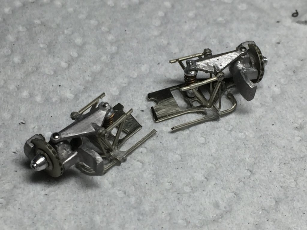

Популярный пост Miki86 1852 Опубликовано 2 Apr 2020, 22:18:21 Автор Популярный пост Жалоба Поделиться Опубликовано 2 Apr 2020, 22:18:21 Передняя подвеска это конечно зло)) я разрезал ее пополам чтобы собрать сразу, не представляю как это можно сделать на Модели не запачкав и все ровно вклеить и выставить 6 Ссылка на сообщение Поделиться на другие сайты
igor 405 Опубликовано 3 Apr 2020, 06:27:53 Жалоба Поделиться Опубликовано 3 Apr 2020, 06:27:53 (изменено) Михаил, на плашке травла только Андретти указан. Кит позволяет собрать и машину Нильсона тоже? Или отдельно деки пришлось докупать? Вдруг пропустили: https://ru.motorsport.com/f1/news/on-szhal-moyu-ruku-i-umer-klub-500-fredrik-petersens-793328/793328/ Изменено 3 Apr 2020, 06:31:21 пользователем igor Ссылка на сообщение Поделиться на другие сайты
John Wick 4141 Опубликовано 3 Apr 2020, 07:03:08 Жалоба Поделиться Опубликовано 3 Apr 2020, 07:03:08 8 hours ago, Miki86 said: я разрезал ее пополам чтобы собрать сразу Склеивать потом встык будете? Ссылка на сообщение Поделиться на другие сайты
Miki86 1852 Опубликовано 3 Apr 2020, 07:23:09 Автор Жалоба Поделиться Опубликовано 3 Apr 2020, 07:23:09 Есть дэки второй машины в комплекте, нет склеивать не придётся, с каждой стороны рычаги войдут в кокпит ,а снизу все закроется днищем 1 час назад, igor сказал: Михаил, на плашке травла только Андретти указан. Кит позволяет собрать и машину Нильсона тоже? Или отдельно деки пришлось докупать? Вдруг пропустили: https://ru.motorsport.com/f1/news/on-szhal-moyu-ruku-i-umer-klub-500-fredrik-petersens-793328/793328/ Очень классное интервью, люблю такие?? спасибо Ссылка на сообщение Поделиться на другие сайты

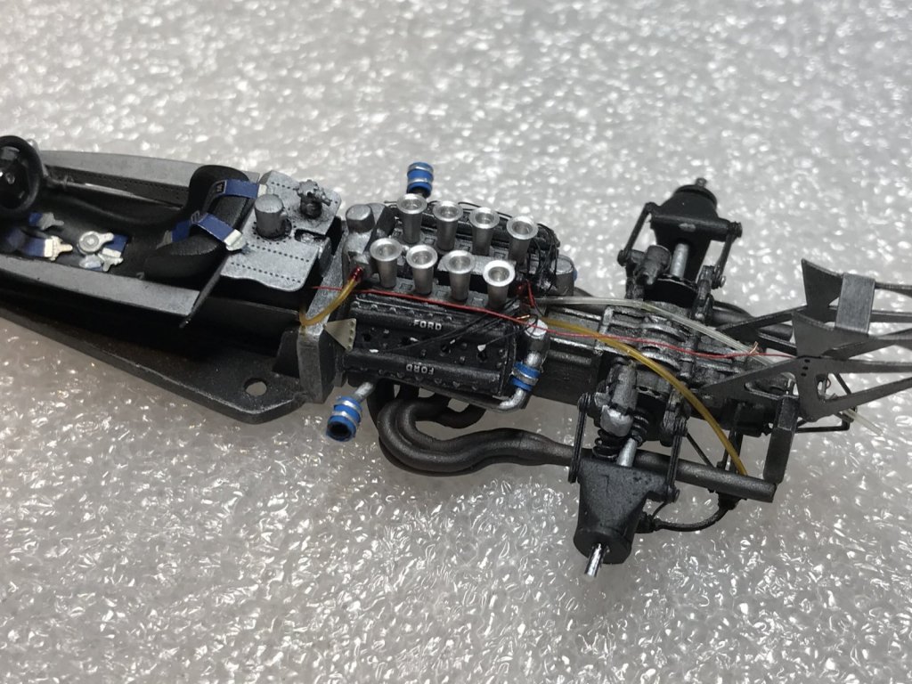

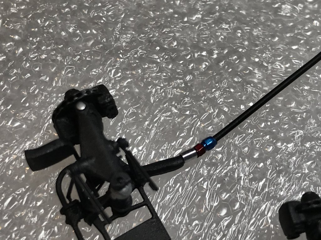

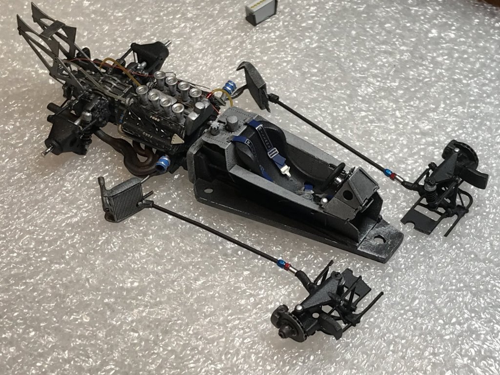

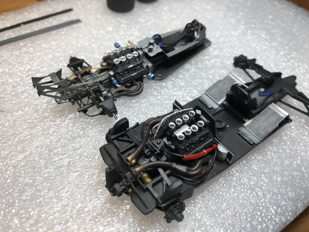

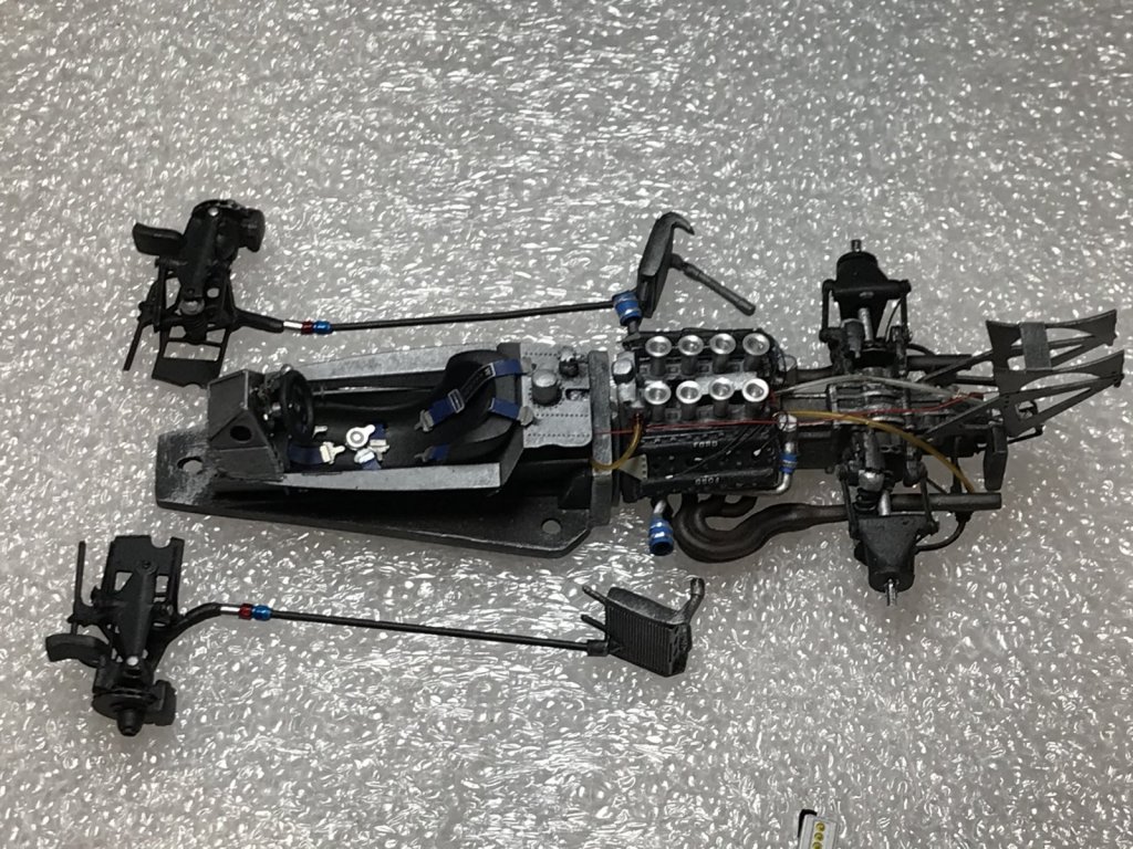

Популярный пост Miki86 1852 Опубликовано 3 Apr 2020, 15:23:27 Автор Популярный пост Жалоба Поделиться Опубликовано 3 Apr 2020, 15:23:27 Система охлаждения 7 Ссылка на сообщение Поделиться на другие сайты
AZz 1635 Опубликовано 3 Apr 2020, 19:11:16 Жалоба Поделиться Опубликовано 3 Apr 2020, 19:11:16 Каждый раз смотрю и офигеваю... как вообще эту мелочь, да еще и в металле можно так ловко собирать! 1 Ссылка на сообщение Поделиться на другие сайты
Miki86 1852 Опубликовано 3 Apr 2020, 21:05:33 Автор Жалоба Поделиться Опубликовано 3 Apr 2020, 21:05:33 Не знаю) просто это какая то страсть, я не испытываю никакого напряжения и дискомфорта и не заставляю себя)) Ссылка на сообщение Поделиться на другие сайты

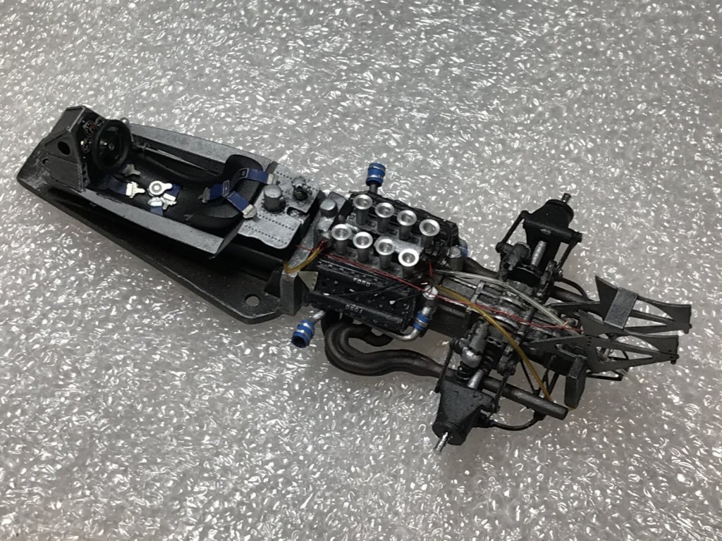

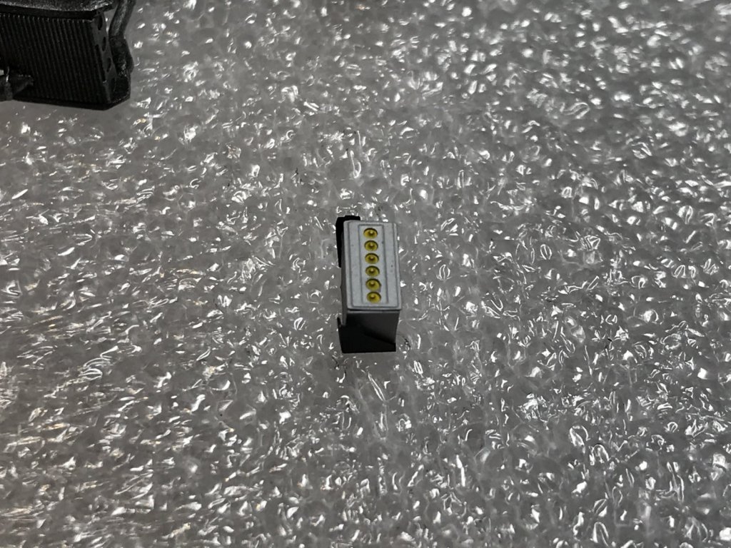

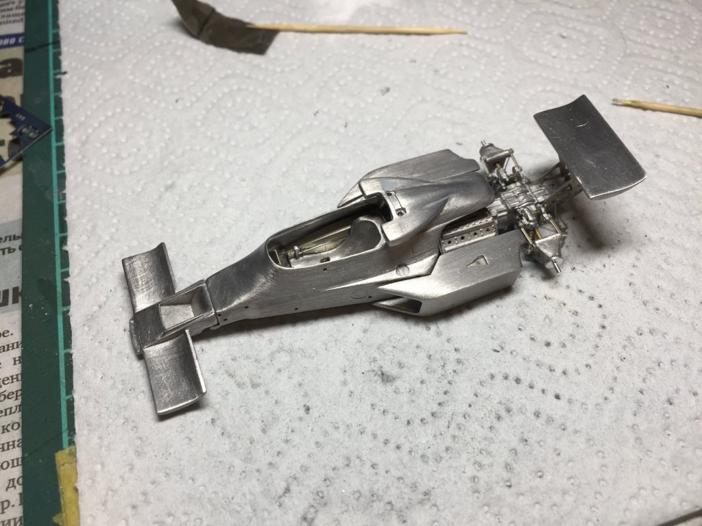

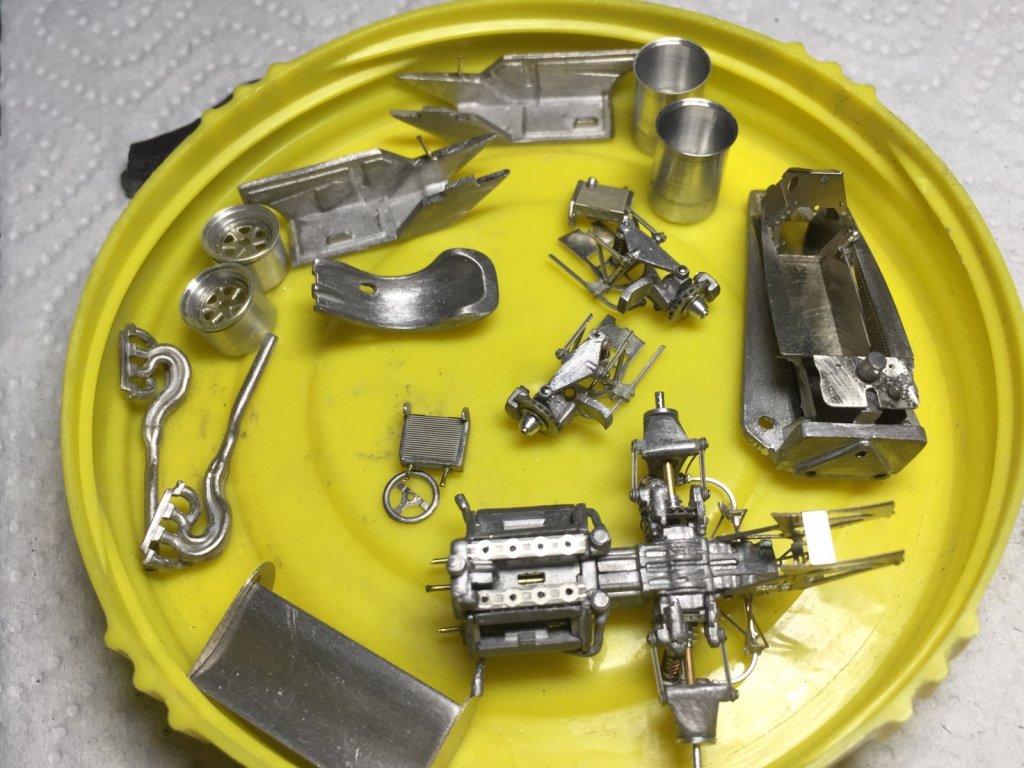

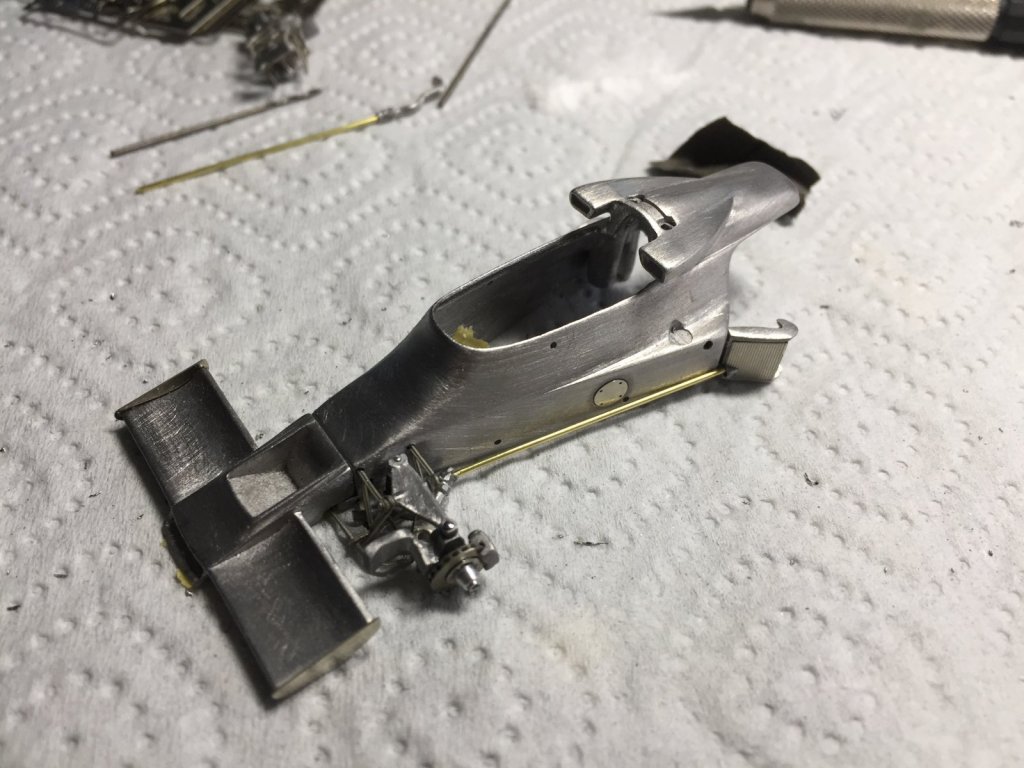

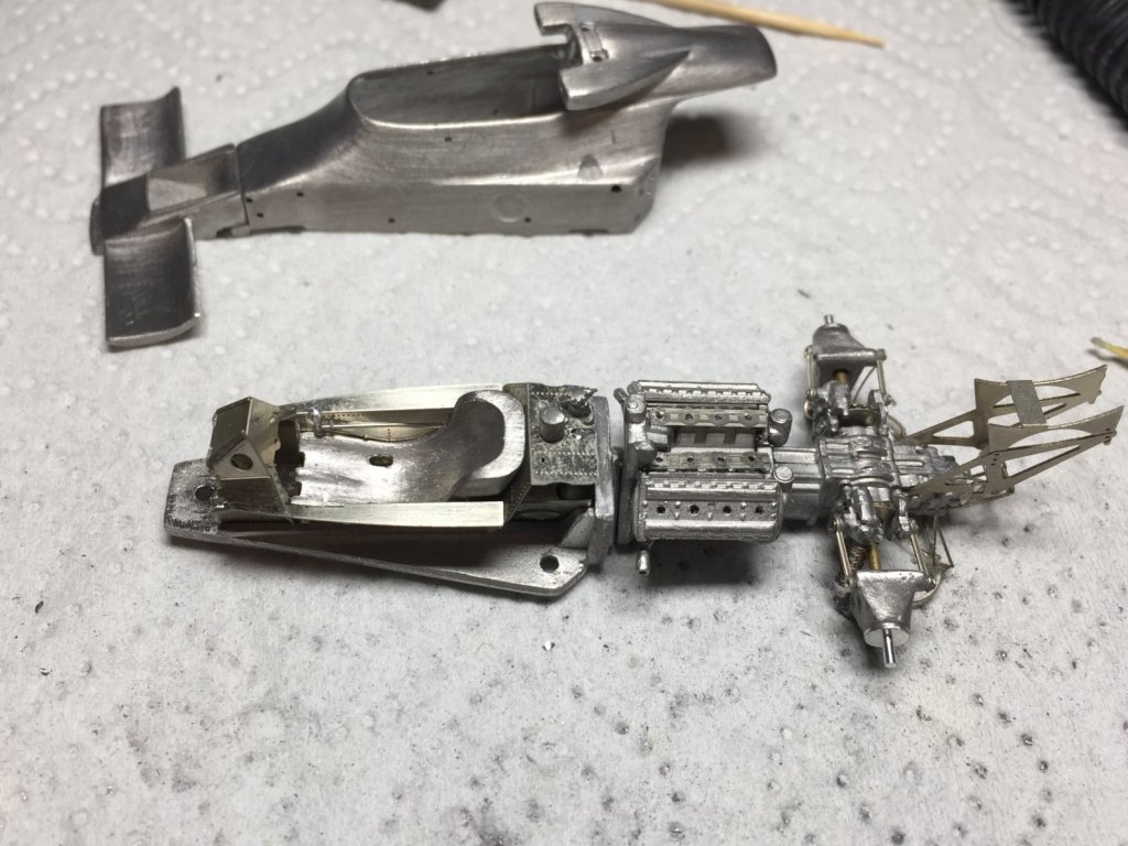

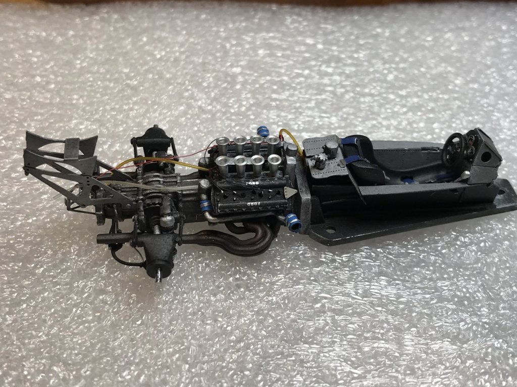

Популярный пост Miki86 1852 Опубликовано 6 Apr 2020, 21:54:44 Автор Популярный пост Жалоба Поделиться Опубликовано 6 Apr 2020, 21:54:44 Продолжаем... 12 Ссылка на сообщение Поделиться на другие сайты
Tolibass 7404 Опубликовано 7 Apr 2020, 04:06:18 Жалоба Поделиться Опубликовано 7 Apr 2020, 04:06:18 Ссылка на сообщение Поделиться на другие сайты
valek 1650 Опубликовано 7 Apr 2020, 07:05:52 Жалоба Поделиться Опубликовано 7 Apr 2020, 07:05:52 @Miki86 Миш, а ты мелочевку по отдельности красишь или в сборе? (Например переднюю подвеску) Ссылка на сообщение Поделиться на другие сайты
Miki86 1852 Опубликовано 7 Apr 2020, 08:26:59 Автор Жалоба Поделиться Опубликовано 7 Apr 2020, 08:26:59 (изменено) Стараюсь красить максимально большими блоками аэром , а потом уже роспись сухая кисть и тдд, здесь отдельно покрашены и потом приклеены выхлоп и крышки клапанные, ну и вся навеска с проводами и шлангами уже потом естественно Изменено 7 Apr 2020, 08:29:04 пользователем Miki86 Ссылка на сообщение Поделиться на другие сайты
igor 405 Опубликовано 7 Apr 2020, 15:59:20 Жалоба Поделиться Опубликовано 7 Apr 2020, 15:59:20 Михаил, DFV уже с закрытыми глазами наверное собираете? Сколько раз приходилось его строить? Ещё вопрос, у Вас киты tameo. Они как по меркам 43 масштаба, качественные, детализированные, дорогие? В сравнении с model factory hiro например. Ссылка на сообщение Поделиться на другие сайты

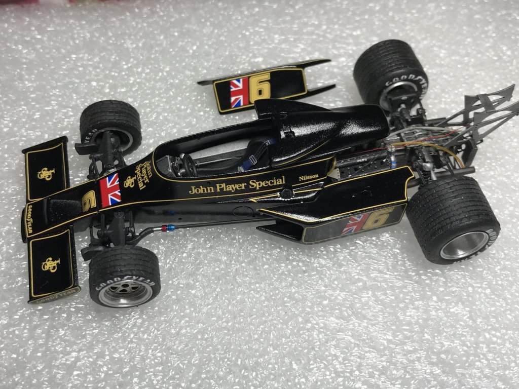

Популярный пост Miki86 1852 Опубликовано 7 Apr 2020, 18:29:36 Автор Популярный пост Жалоба Поделиться Опубликовано 7 Apr 2020, 18:29:36 (изменено) Да смешно)) ну че самый долгоиграющий движок. Да почти он у всех машин конца 60-х 70-х ,начало 80, да киты тамео , это лучшее что есть сейчас да и будет ,я думаю в мире, у тамео есть три уровня сложности, супер киты тамео , равноценные mfh , только стоят в два раза дешевле, (если хорошо поискать) если просто заказать на споте то в районе 100-120€ . Но в плане заморочек все намного понятнее и логичнее ( mfh в одном ките лотус 72 , они предлагают склеить кузов из двух половинок??♂️ как фюзеляж самолета предварительно вставив туда всю внутрянку монокока, и как это потом лакировать и тдд...) у тамео много травления, у mfh даже рычаги подвески даны отливками в некоторых китах, плюс линейка у них очень мала ,ну и цена 150€ ,несколько китов, в общем тамео это лучшее что есть ) Теперь под лак.. Изменено 7 Apr 2020, 18:35:57 пользователем Miki86 15 Ссылка на сообщение Поделиться на другие сайты

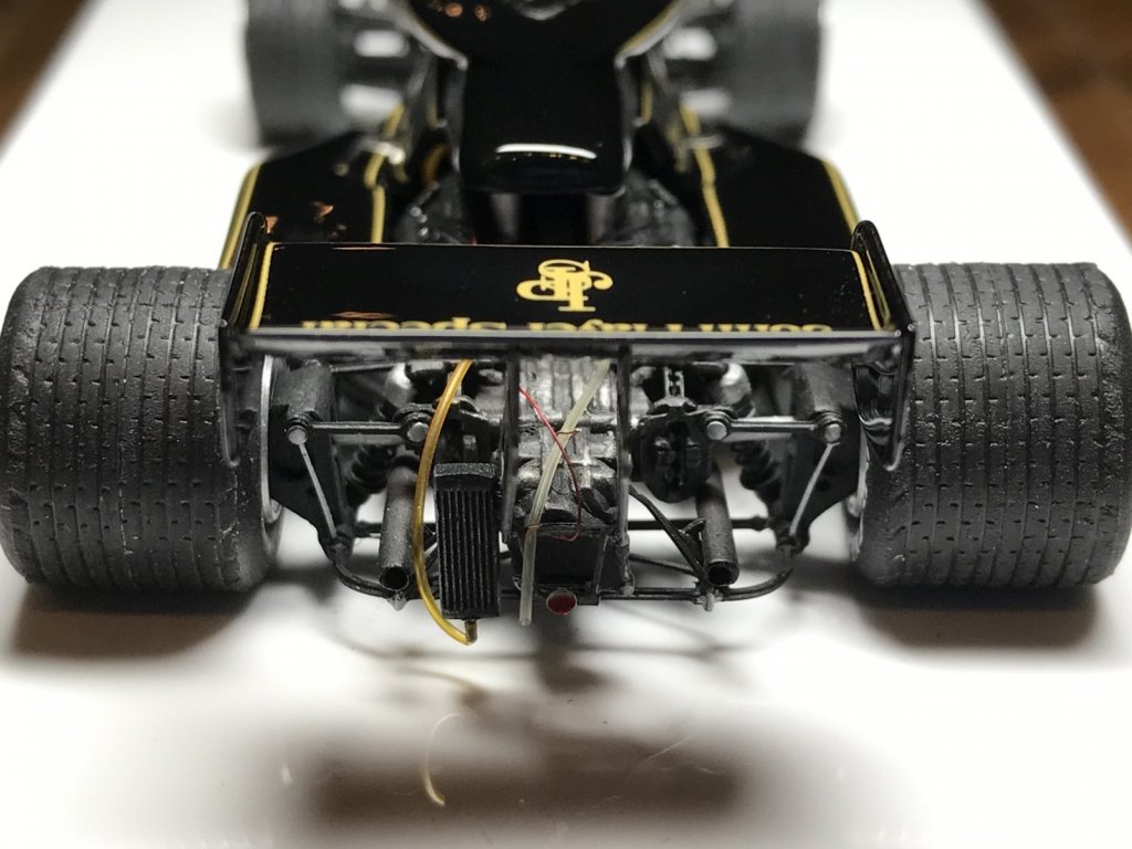

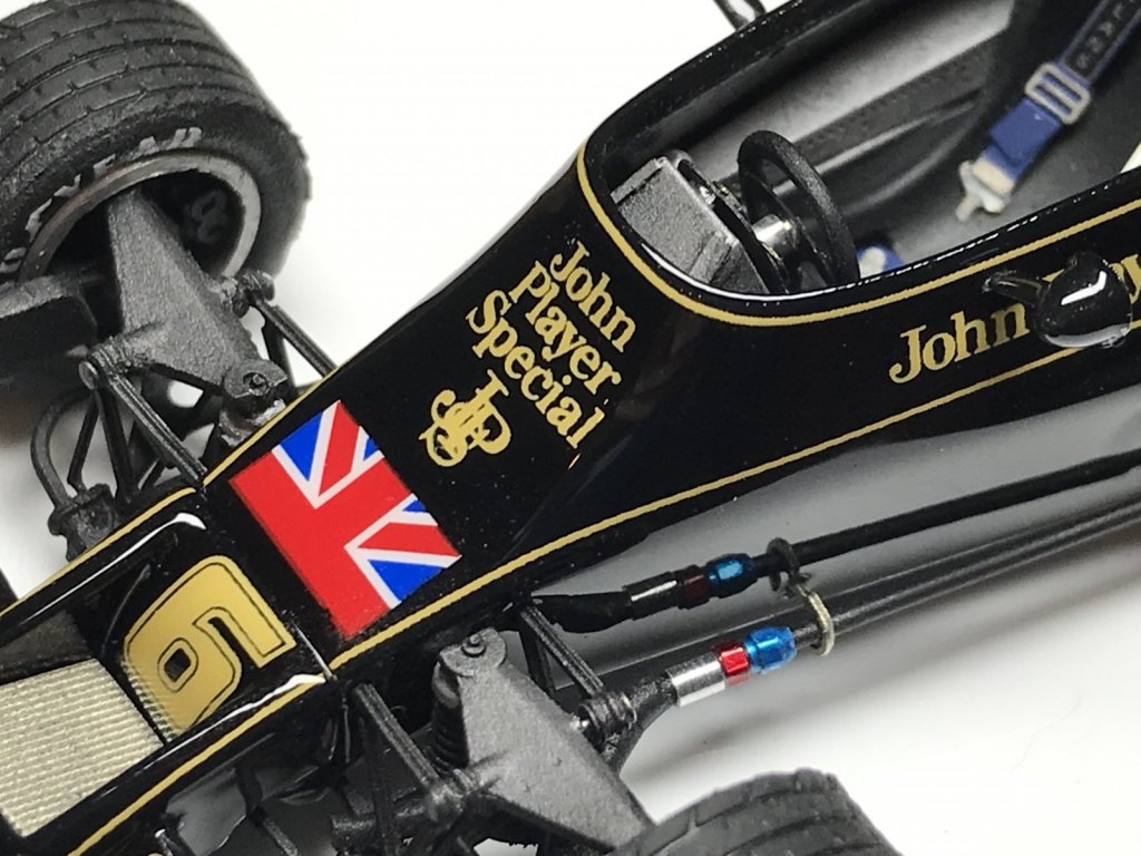

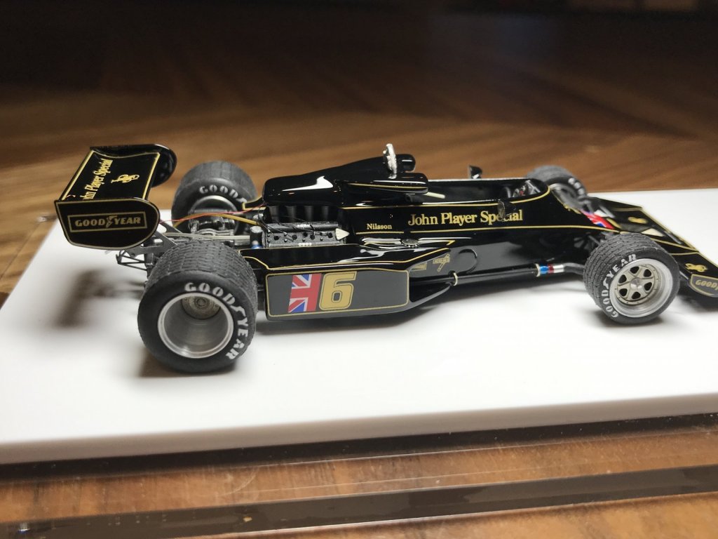

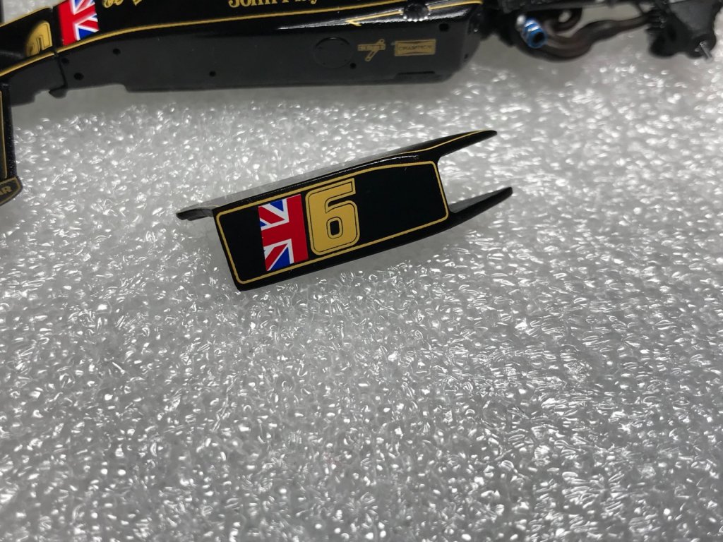

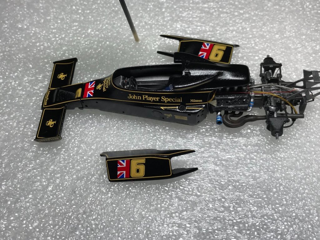

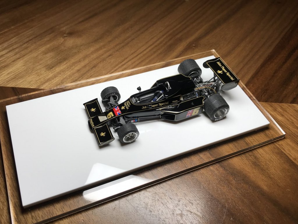

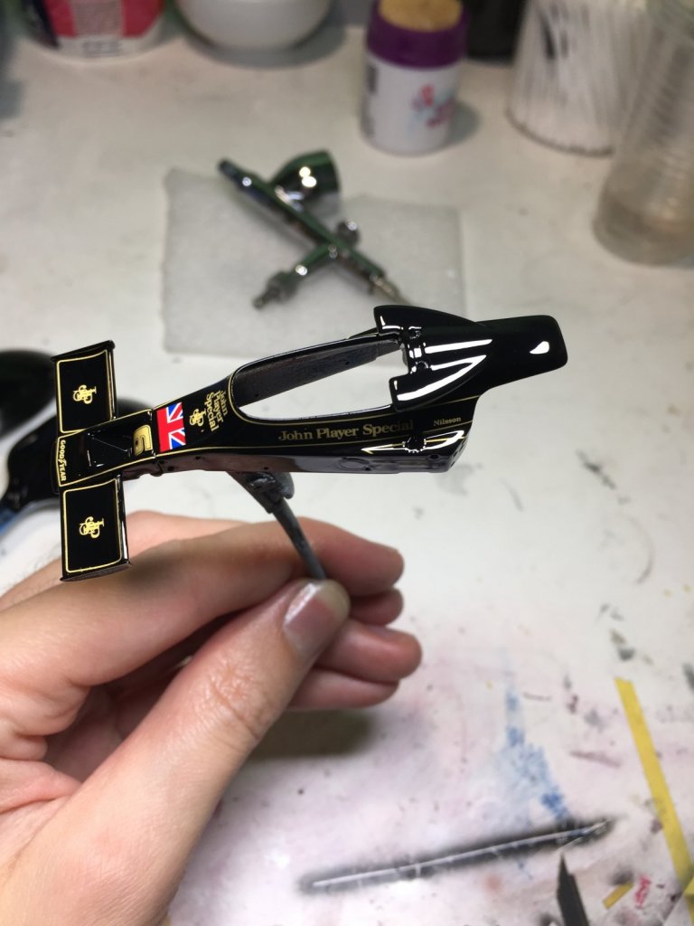

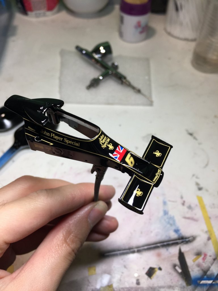

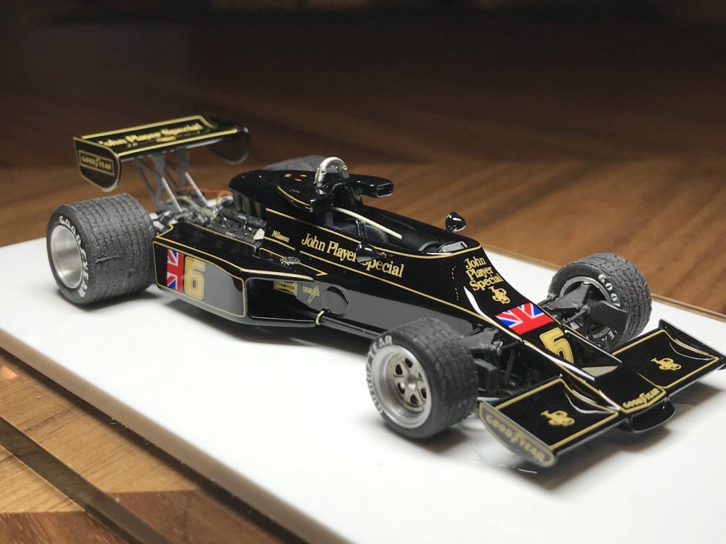

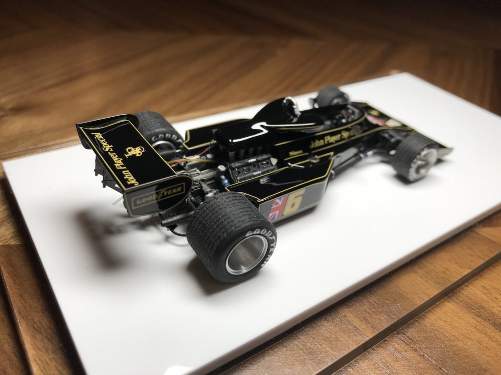

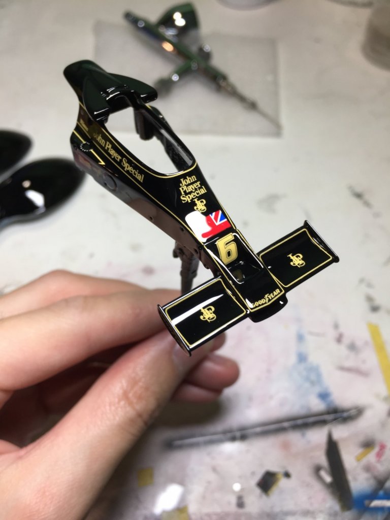

Популярный пост Miki86 1852 Опубликовано 9 Apr 2020, 20:34:28 Автор Популярный пост Жалоба Поделиться Опубликовано 9 Apr 2020, 20:34:28 Под лаком 10 Ссылка на сообщение Поделиться на другие сайты
Joey_in_Scale 842 Опубликовано 10 Apr 2020, 02:31:56 Жалоба Поделиться Опубликовано 10 Apr 2020, 02:31:56 Может быть у вас есть маленькая команда человечков, которым не проблема так круто делать такие миниатюрные вещи и вы просто их скрываете? Браво! Я поражаюсь в хорошем смысле вашему терпению и работам 1 Ссылка на сообщение Поделиться на другие сайты
Tolibass 7404 Опубликовано 10 Apr 2020, 04:21:10 Жалоба Поделиться Опубликовано 10 Apr 2020, 04:21:10 Миша, каким лаком кроешь? 1 Ссылка на сообщение Поделиться на другие сайты
yura1961 4043 Опубликовано 10 Apr 2020, 09:29:25 Жалоба Поделиться Опубликовано 10 Apr 2020, 09:29:25 ОТЛИЧНО! 1 Ссылка на сообщение Поделиться на другие сайты
Miki86 1852 Опубликовано 10 Apr 2020, 09:48:51 Автор Жалоба Поделиться Опубликовано 10 Apr 2020, 09:48:51 Брюлексом 2к, Толь Ссылка на сообщение Поделиться на другие сайты

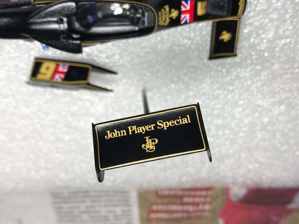

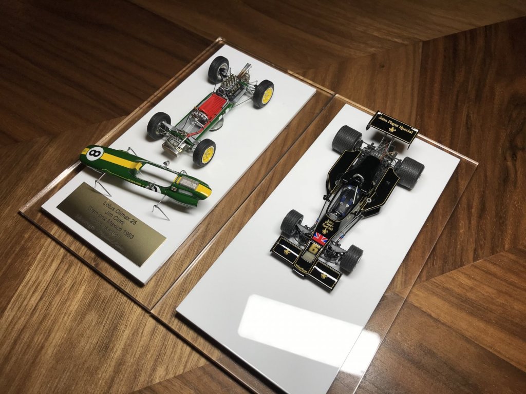

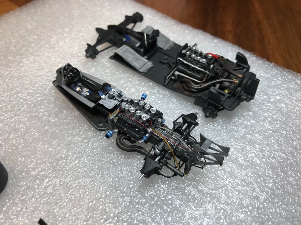

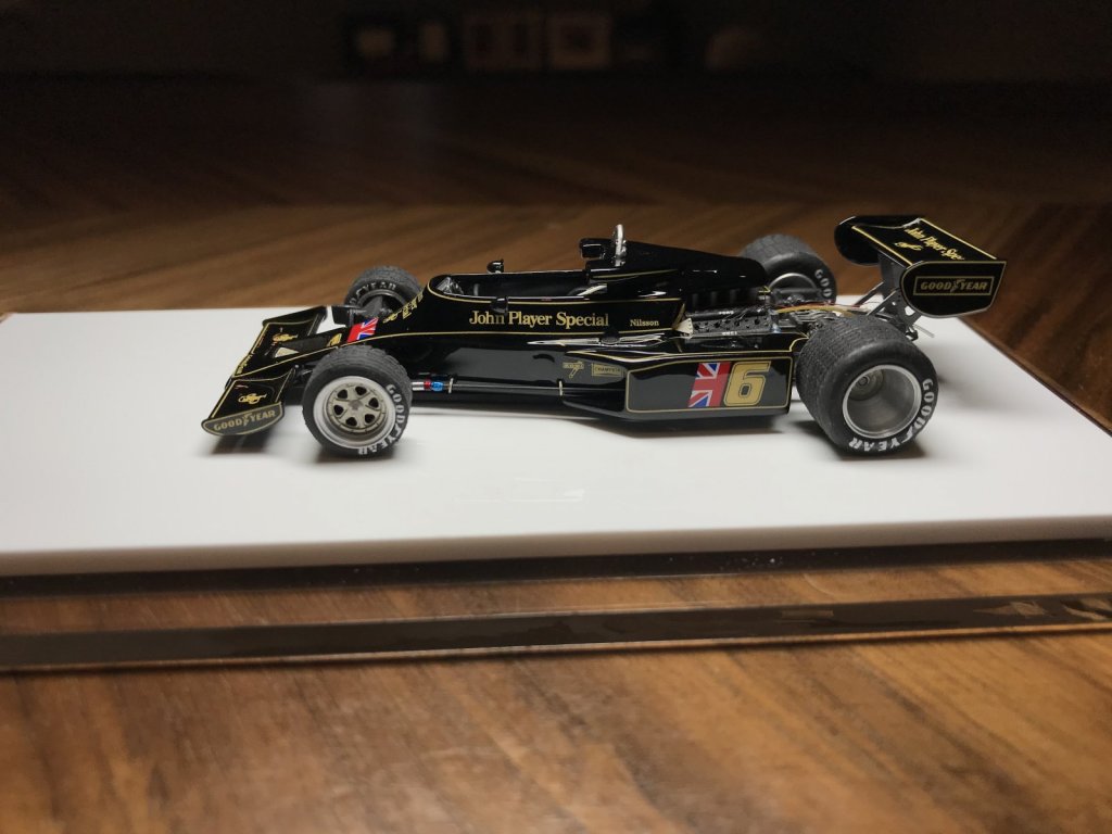

Популярный пост Miki86 1852 Опубликовано 25 Apr 2020, 19:37:08 Автор Популярный пост Жалоба Поделиться Опубликовано 25 Apr 2020, 19:37:08 13 лет , а какая разница в компоновке ... 19 Ссылка на сообщение Поделиться на другие сайты
Tolibass 7404 Опубликовано 25 Apr 2020, 20:59:24 Жалоба Поделиться Опубликовано 25 Apr 2020, 20:59:24 Супер! Ссылка на сообщение Поделиться на другие сайты
