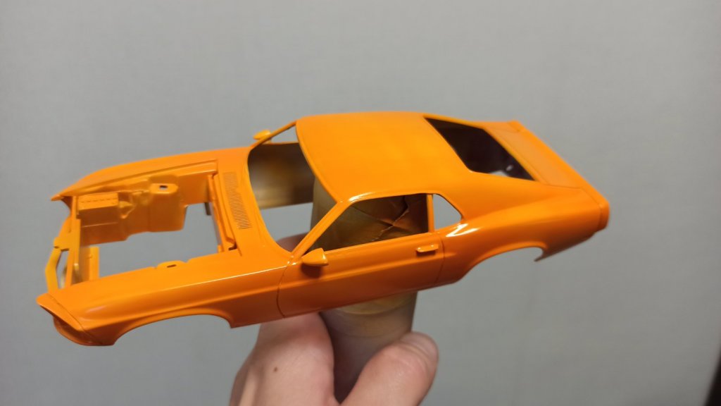

Популярный пост JumperSVP 334 Опубликовано 8 Feb 2021, 21:26:33 Автор Популярный пост Жалоба Поделиться Опубликовано 8 Feb 2021, 21:26:33 (изменено) Дело было вечером. Делать было нечего. Подсобрал колеса для нелюбимой. Изменено 8 Feb 2021, 21:26:58 пользователем JumperSVP Дополнил ответ. 8 Ссылка на сообщение Поделиться на другие сайты

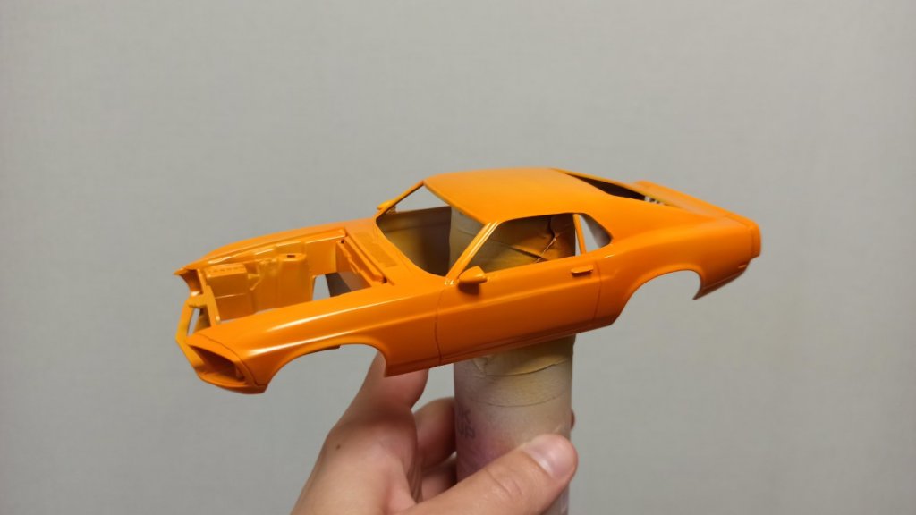

JumperSVP 334 Опубликовано 13 Sep 2021, 22:21:30 Автор Жалоба Поделиться Опубликовано 13 Sep 2021, 22:21:30 Прошло 7 месяцев. Многое поменялось в жизни и в голове. Вот уже неделю читаю форум и вдохновляюсь работами. Не удержался я, решил дособрать мустанг, а Гугл и подсказки сына (ему 4 года) заставили иначе посмотреть на мустанг... Кузов отправился в перекрас. Пока что отмыл капот. Буду неспеша делать задуманное. А пока что возникает 2 вопроса: Если из коробки мустанг 1969, то критично ли делать его под 1970 в части доработок кузова и цвета? Доработки по кузову были в коробке ) Как занизить подвеску и сделать другой развал на данной модели? Может кто уже делал или есть мысли в какую сторону мне смотреть. Буду благодарен за советы. Пока что немного ночной грязи для затравки и фото задумки из гугла: 2 Ссылка на сообщение Поделиться на другие сайты

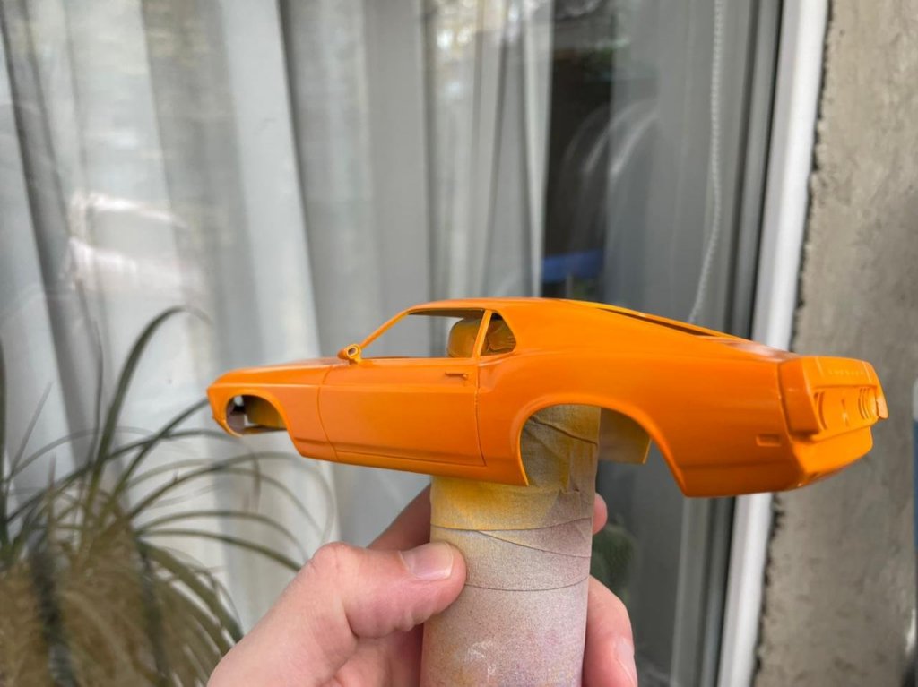

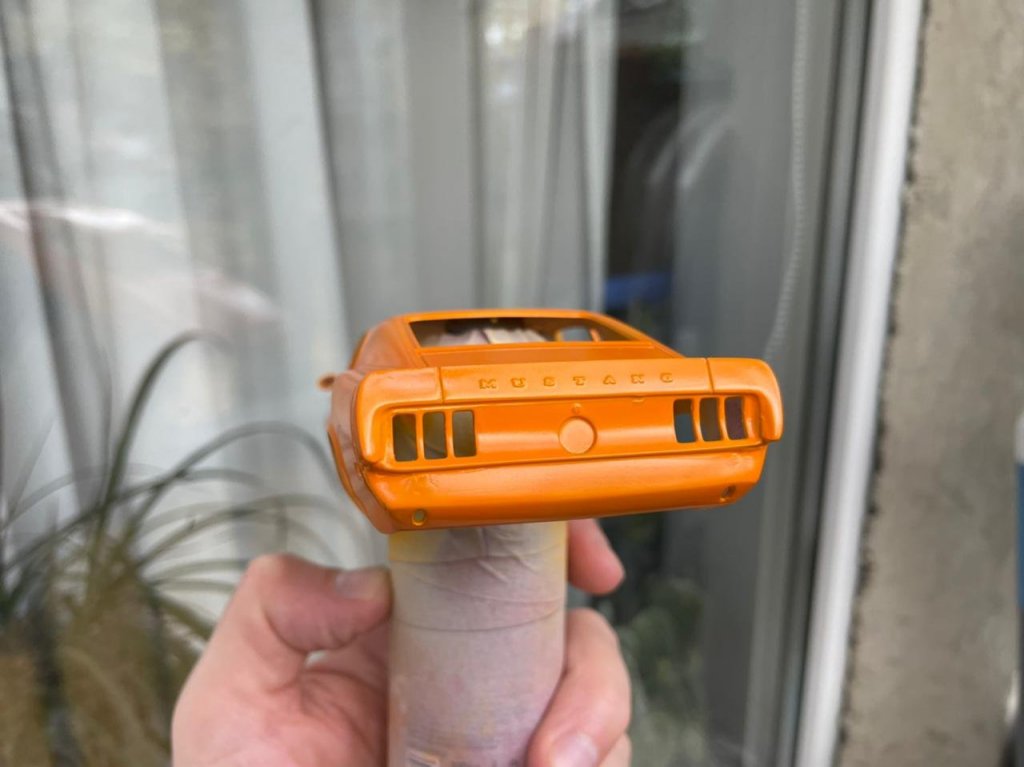

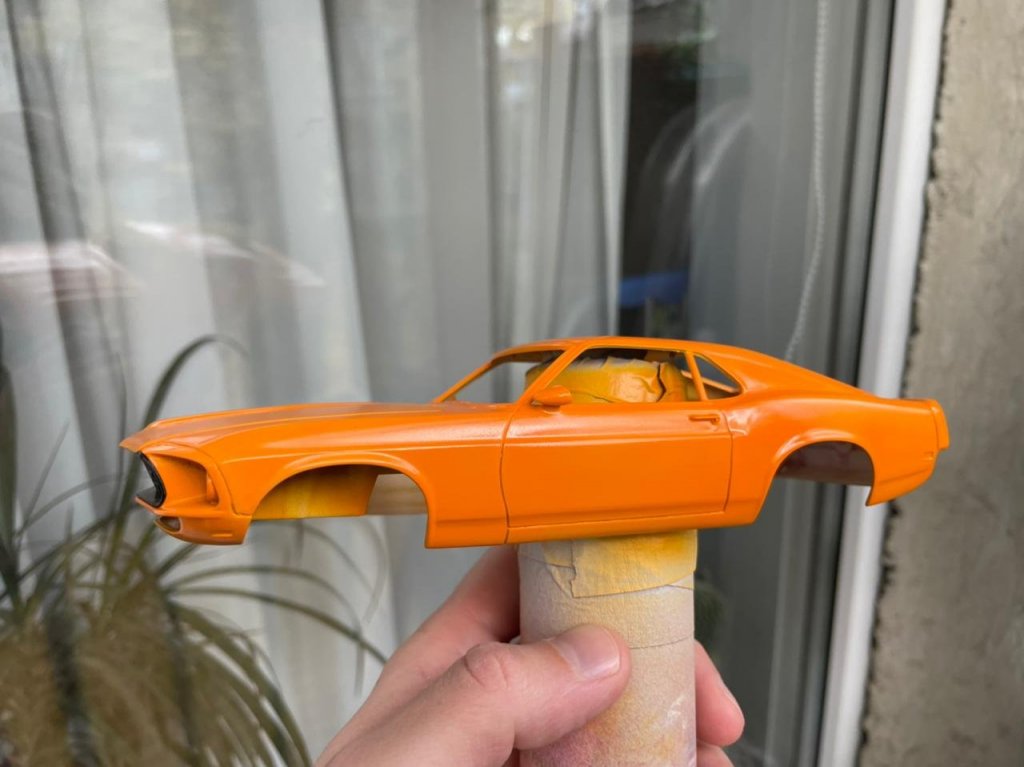

Популярный пост JumperSVP 334 Опубликовано 8 Oct 2021, 09:42:05 Автор Популярный пост Жалоба Поделиться Опубликовано 8 Oct 2021, 09:42:05 Небольшое обновление. Долго мучил кузов: отмывал, шпаклевал, шкурил, расшивку правил и снова шпакля и шкурка. Затем серый грунт для проявки косяков. Снова шкурил и шпаклевал. Снова серый грунт. Когда результат стал удовлетворительный - белый грунт положил и отправил в покрас базовым цветом. Вчера залил первые 2 слоя базы. Аэрограф был с соплом 0.2 и давлением 1.4. Я наконец то понял как смешивать краску и растворитель что бы было хорошо. И это фактически мой первый нормальный опыт покраски аэрографом. И вот наконец-то первые фото, сделанные утром. Дальше будет ещё пару слоев краски. Вопрос к аудитории: если во время нанесения слоя вы видите проплешины или плевки или переливы, то как боритесь с этим? 11 Ссылка на сообщение Поделиться на другие сайты
VolDziu 314 Опубликовано 8 Oct 2021, 13:06:02 Жалоба Поделиться Опубликовано 8 Oct 2021, 13:06:02 (изменено) Красиво получилось! 3 hours ago, JumperSVP said: если во время нанесения слоя вы видите проплешины или плевки или переливы, то как боритесь с этим? Плевков не должно быть если краска разбавлена достаточно. У меня плевки были когда я защитную "корону" вокруг иглы оставлял. Я теперь ее снимаю всегда и плевков больше нету. Но учти что если упустишь аер то он забьеться иглой в пол, или игла очень сильно согнется. Я парочку иголок так убил :( На счет проплешин - иногда замечаю что недокрасил одну панельку - я тогда даю еще слой краски, особенно в том месте где ее не хватало. На счет переливов, у меня на базовом цвете их нету - я его сильно толсто не кладу (потому что лак потом будет для глянца). На глянце иногда переливы бывают, но их можно отшкурить после того как все затвердеет или забить и оставить :) Бывает что во время краски волос прямо на мокрую краску залетит... вот это очень обидно. Если такое сразу увижу - можно спасти забрав тот волос аккуратно пинцетом и добавив больше краски сверху. Если после покраса замечу неровности или мусор, то я после базы зашкуриваю тот участок и потом еще пару слоев краски сверху ставлю. Изменено 8 Oct 2021, 13:15:26 пользователем VolDziu Ссылка на сообщение Поделиться на другие сайты
boxer 1036 Опубликовано 8 Oct 2021, 13:16:40 Жалоба Поделиться Опубликовано 8 Oct 2021, 13:16:40 3 часа назад, JumperSVP сказал: Дальше будет ещё пару слоев краски. Если разнотона нет, то и не надо лишних слоев краски,.. сейчас может и одного слоя хватит перекрыть,.. 1 Ссылка на сообщение Поделиться на другие сайты

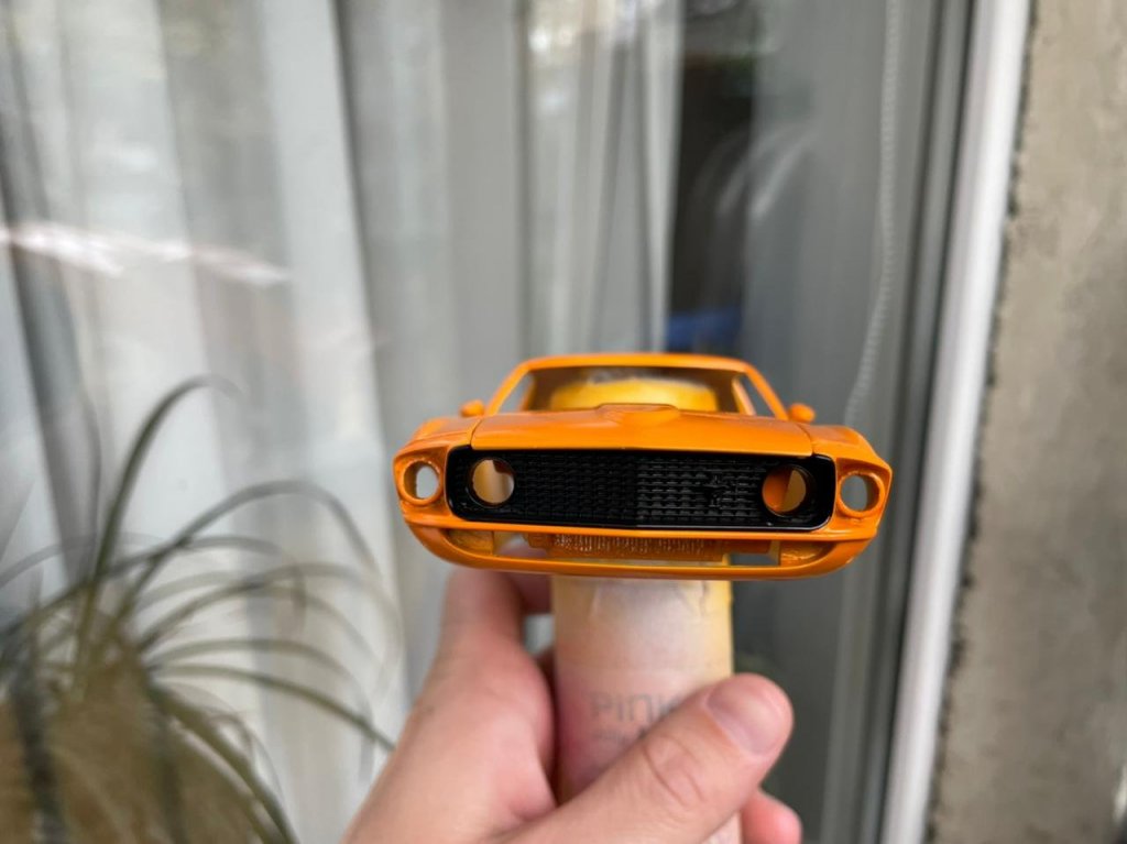

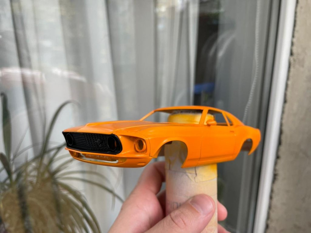

Популярный пост JumperSVP 334 Опубликовано 9 Oct 2021, 15:01:22 Автор Популярный пост Жалоба Поделиться Опубликовано 9 Oct 2021, 15:01:22 Всем привет. Спасибо за советы по покраске и подбору цвета (писал ранее). Вчера задул 1 хороший слой базы через 0.4 сопло и подровнял цвет. Ещё решетку сделал в черный полуматовый и примерил сегодня. Итог мне нравится. Дальше буду работать с кузовом (лак, декали, акценты) - это не быстрый процесс. И за одно докрашу что осталось. Немного фото для настроения: 10 Ссылка на сообщение Поделиться на другие сайты

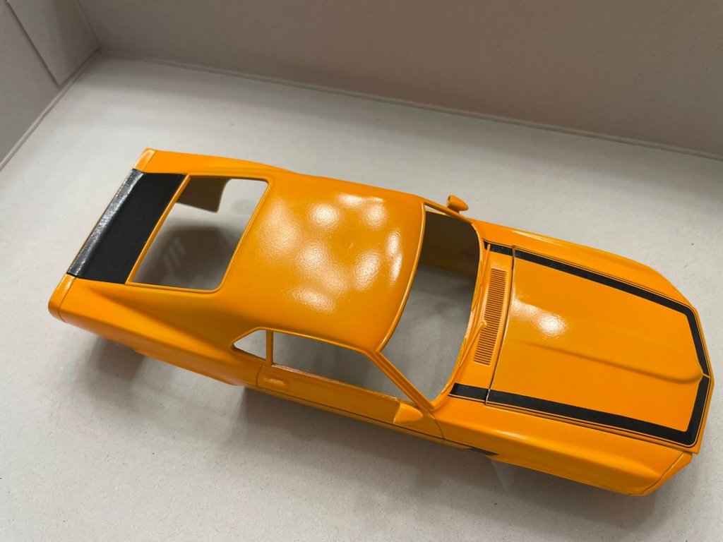

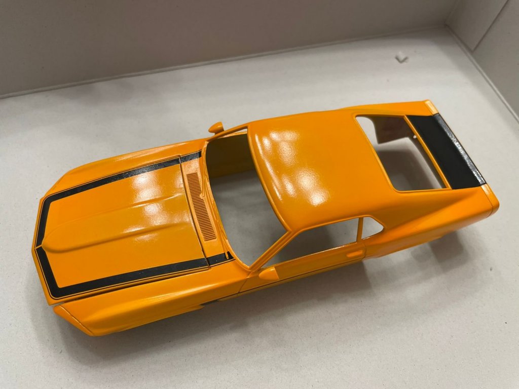

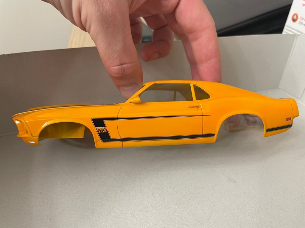

Популярный пост JumperSVP 334 Опубликовано 12 Oct 2021, 22:19:13 Автор Популярный пост Жалоба Поделиться Опубликовано 12 Oct 2021, 22:19:13 Небольшое но важное обновление. Покрыл кузов тонким слоем лака. Просушил. Сделал декали. Местами кривовато, длинная на правом боку порвалась аж на 4 части, но смог соединить почти ровно. Первый раз работаю с такими декалями. Показались тонкими в сравнении с тамия. Но в целом результатом доволен. Дальше снова лак и работа с доп цветом на кузове. В общем фото на скорую руку так сказать с пылу с жару. Качественные фото будут полностью готового кузова. 16 Ссылка на сообщение Поделиться на другие сайты
yura1961 3932 Опубликовано 13 Oct 2021, 12:15:32 Жалоба Поделиться Опубликовано 13 Oct 2021, 12:15:32 Дикая шагрень от густой краски,и как мне показалось краска не везде легла равномерно просвечивается грунт. 1 Ссылка на сообщение Поделиться на другие сайты
JumperSVP 334 Опубликовано 13 Oct 2021, 17:45:37 Автор Жалоба Поделиться Опубликовано 13 Oct 2021, 17:45:37 5 часов назад, yura1961 сказал: Дикая шагрень от густой краски,и как мне показалось краска не везде легла равномерно просвечивается грунт. Насчёт грунта - это неудачное фото скорее всего так как на скорую руку делал. А шагрень - с этим ещё не занимался. Краску мешал 1 к 1. Тамия акрил. Сейчас покрыл лаком повторно модель и буду несколько дней сушить. Потом полировка. Ссылка на сообщение Поделиться на другие сайты
Alex_Shmod 87 Опубликовано 17 Oct 2021, 21:46:54 Жалоба Поделиться Опубликовано 17 Oct 2021, 21:46:54 В 13.10.2021 в 20:45, JumperSVP сказал: Тамия акрил. Привет, У Тамии есть жижа, называется Paint Retarder для акрила. С ней есть вероятность получить нормальный результат. Но лучше красить чем-нибудь на другой основе - нитра или эмаль. И держутся на кузове крепче, да ложатся ровнее. Ссылка на сообщение Поделиться на другие сайты
JumperSVP 334 Опубликовано 17 Oct 2021, 22:17:54 Автор Жалоба Поделиться Опубликовано 17 Oct 2021, 22:17:54 29 минут назад, Alex_Shmod сказал: Привет, У Тамии есть жижа, называется Paint Retarder для акрила. С ней есть вероятность получить нормальный результат. Но лучше красить чем-нибудь на другой основе - нитра или эмаль. И держутся на кузове крепче, да ложатся ровнее. Привет. Насчёт жижи это идея, а вот насчёт других видов красок - пока что не реально в моих условиях к сожалению. Поэтому только акрил ) Ссылка на сообщение Поделиться на другие сайты
