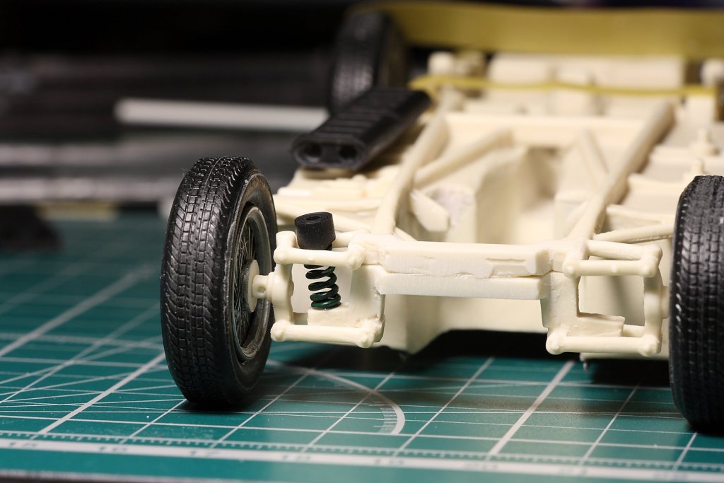

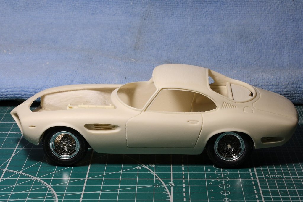

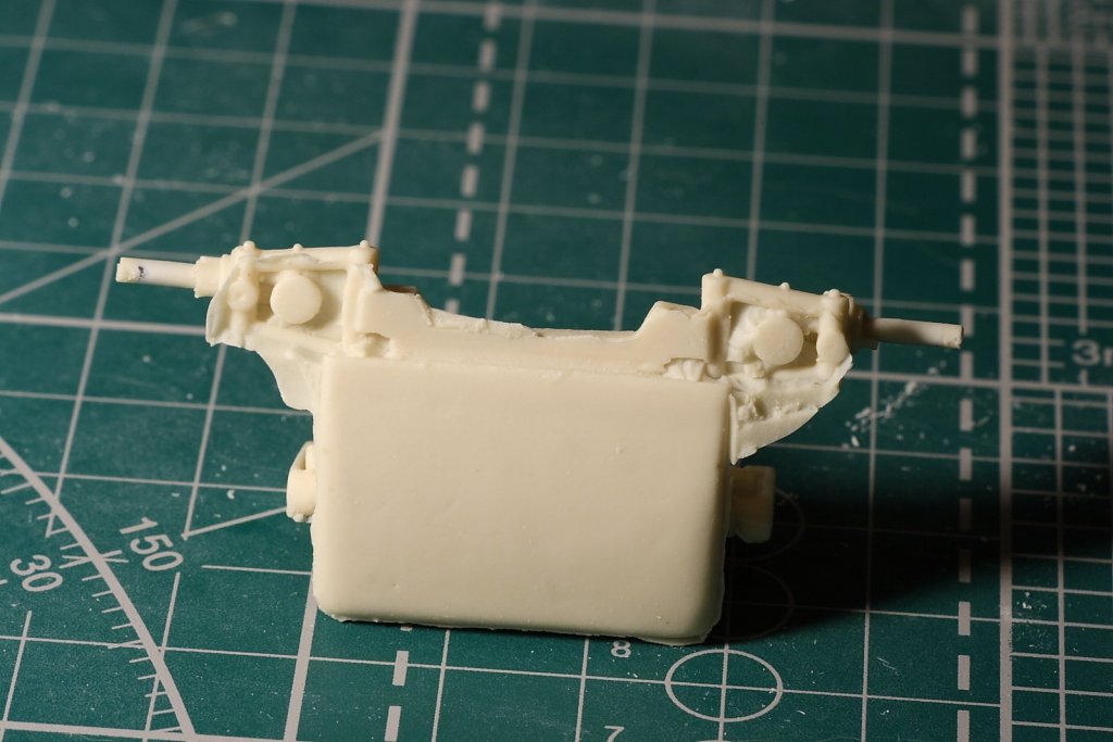

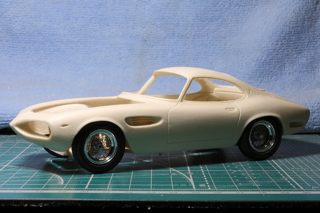

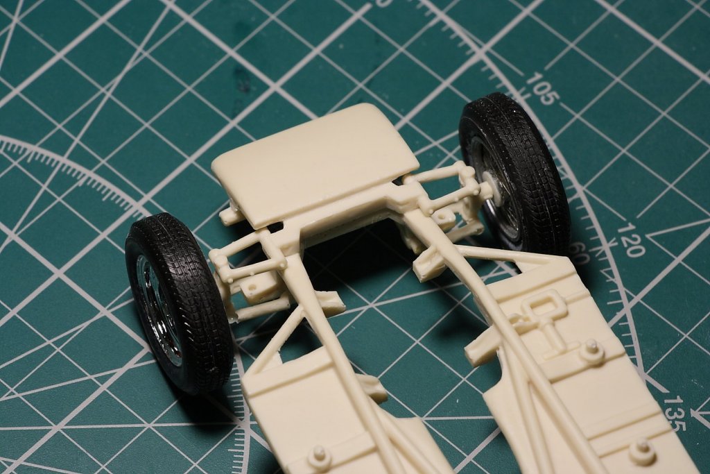

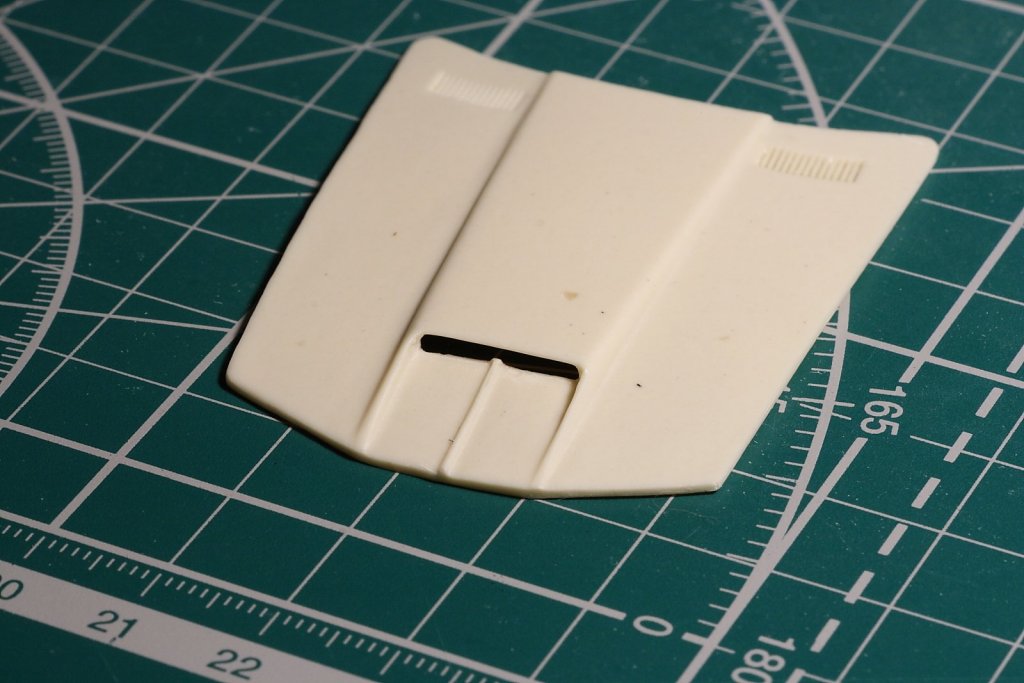

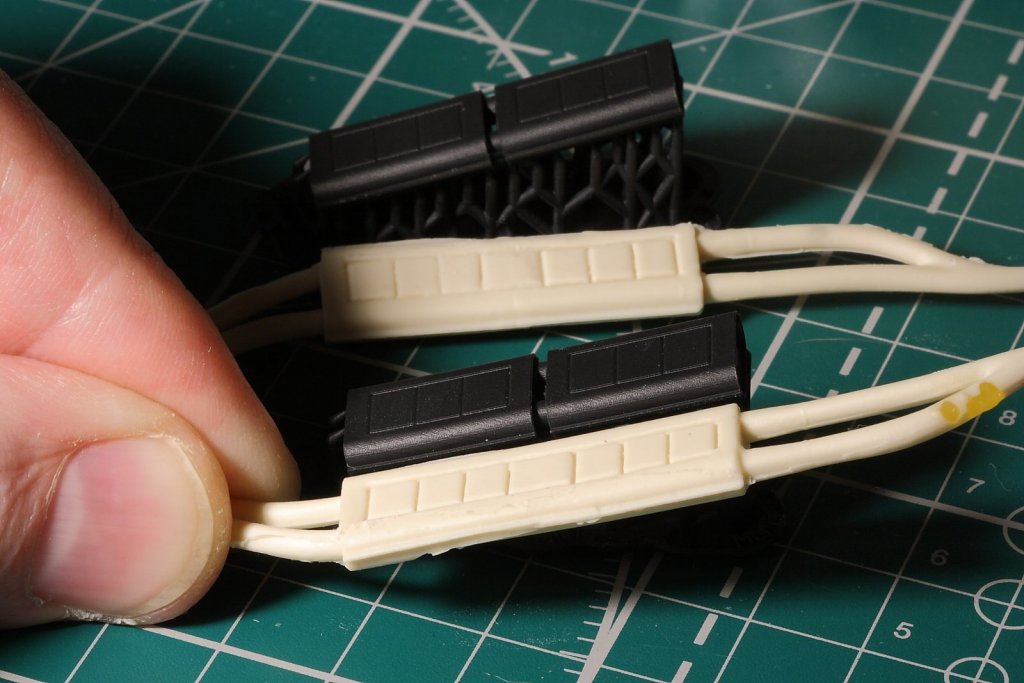

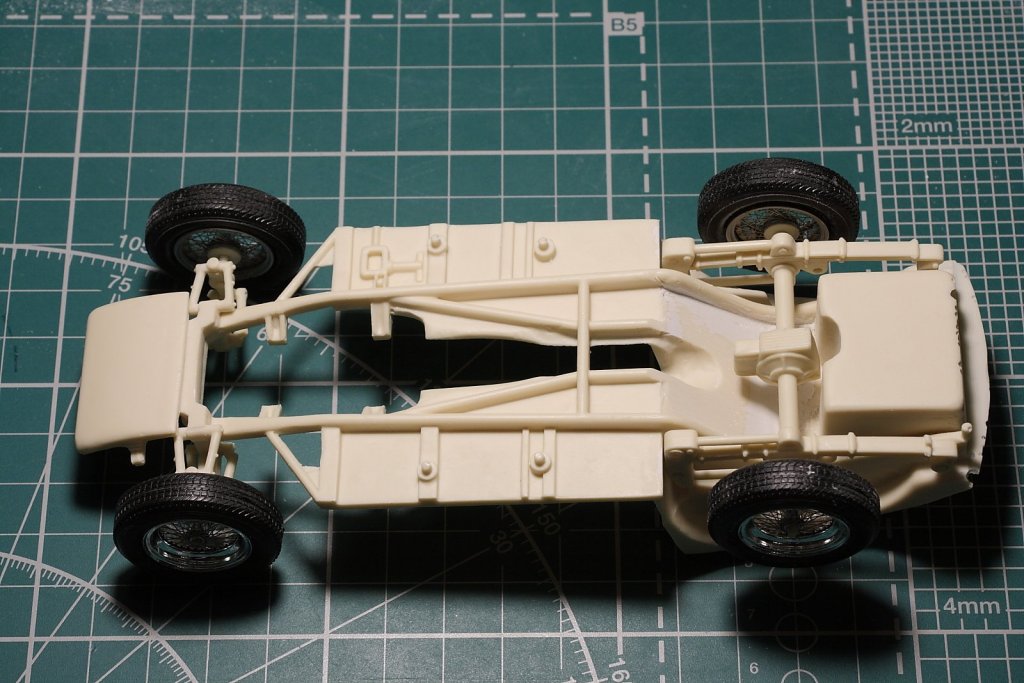

Популярный пост PETERSON 10186 Опубликовано 23 Jan 2021, 18:48:04 Автор Популярный пост Жалоба Поделиться Опубликовано 23 Jan 2021, 18:48:04 Привёл в божеский вид переднюю подвеску. Было. Стало. Придал внутренним аркам нужную форму. Поставил кузов на колёса. Открыл отверстие в воздухозаборнике на капоте. 25 Ссылка на сообщение Поделиться на другие сайты
Scale Motorsport 1050 Опубликовано 23 Jan 2021, 21:48:24 Жалоба Поделиться Опубликовано 23 Jan 2021, 21:48:24 Ай какая красавица намечается! На колесах шикарно смотрится. 1 Ссылка на сообщение Поделиться на другие сайты

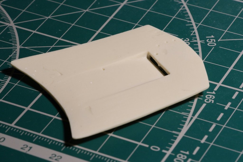

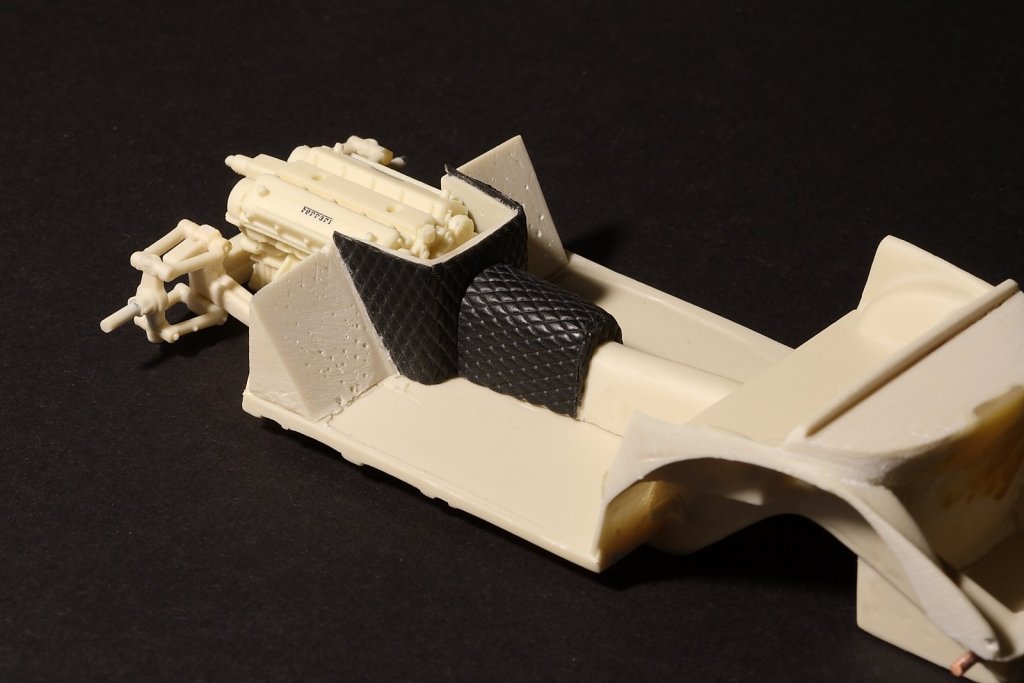

Популярный пост PETERSON 10186 Опубликовано 26 Jan 2021, 07:20:18 Автор Популярный пост Жалоба Поделиться Опубликовано 26 Jan 2021, 07:20:18 (изменено) @Scale Motorsport Спасибо! Я не был до конца уверен, что моя новая технология сработает с первого раза, но у меня получилось! Выращенная из жёсткой смолы обивка натянулась на криволинейную поверхность при помощи пламени зажигалки. Изменено 26 Jan 2021, 08:48:31 пользователем PETERSON 19 Ссылка на сообщение Поделиться на другие сайты
John Wick 4106 Опубликовано 26 Jan 2021, 07:29:58 Жалоба Поделиться Опубликовано 26 Jan 2021, 07:29:58 7 minutes ago, PETERSON said: Выращенная из жёсткой смолы обивка налянулась на криволинейную поверхность при помощи пламени зажигалки. Какая толщина листа получилась? На фото выглядит в районе 0.5 мм. А вы не пробовали придать форму до дозасветки ультрафиолетом в камере? 1 Ссылка на сообщение Поделиться на другие сайты
Scale Motorsport 1050 Опубликовано 26 Jan 2021, 08:08:22 Жалоба Поделиться Опубликовано 26 Jan 2021, 08:08:22 Шикарно смотрится! 1 Ссылка на сообщение Поделиться на другие сайты
PETERSON 10186 Опубликовано 26 Jan 2021, 08:09:45 Автор Жалоба Поделиться Опубликовано 26 Jan 2021, 08:09:45 36 минут назад, John Wick сказал: Какая толщина листа получилась? 0,2 мм по канавкам, 0,6 мм по вершинам выпуклостей. 37 минут назад, John Wick сказал: до дозасветки ультрафиолетом в камере Именно так и делал. Я его вообще не досвечивал в камере. Для этой смолы досветка необязательна, если только не требуется впоследствии снимать с детали силиконовую копию. @Scale Motorsport Спасибо! 1 Ссылка на сообщение Поделиться на другие сайты

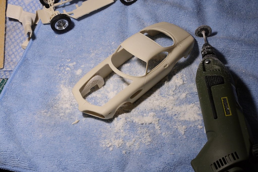

AeroMax 1357 Опубликовано 26 Jan 2021, 14:39:26 Жалоба Поделиться Опубликовано 26 Jan 2021, 14:39:26 Да, обивка красиво получилась! Миш, ты все объёмы в смоле - диском снимаешь? Не фрезой? Ссылка на сообщение Поделиться на другие сайты
PETERSON 10186 Опубликовано 26 Jan 2021, 18:37:04 Автор Жалоба Поделиться Опубликовано 26 Jan 2021, 18:37:04 @AeroMax Чаще всего диском. Куда диск не лезет, фрезой. Ссылка на сообщение Поделиться на другие сайты
AeroMax 1357 Опубликовано 26 Jan 2021, 19:19:53 Жалоба Поделиться Опубликовано 26 Jan 2021, 19:19:53 39 минут назад, PETERSON сказал: @AeroMax Чаще всего диском. Куда диск не лезет, фрезой. Я бы и не догадался - диском. Тут сноровка нужна и твёрдая рука. У меня диск постоянно слетает в сторону вращения. Ссылка на сообщение Поделиться на другие сайты

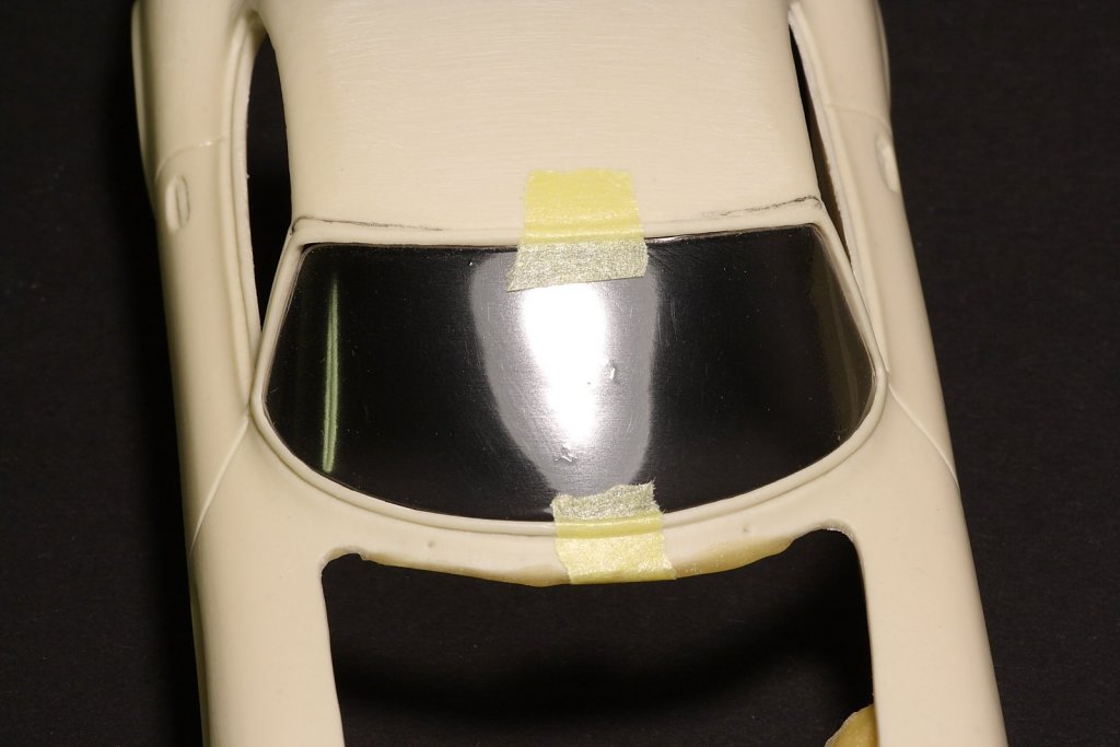

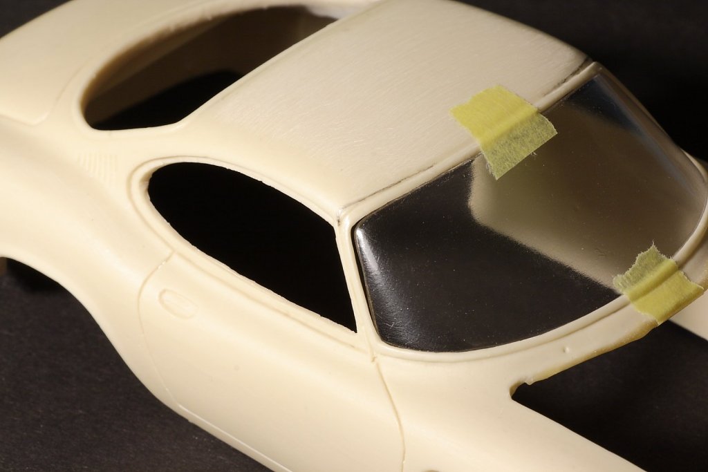

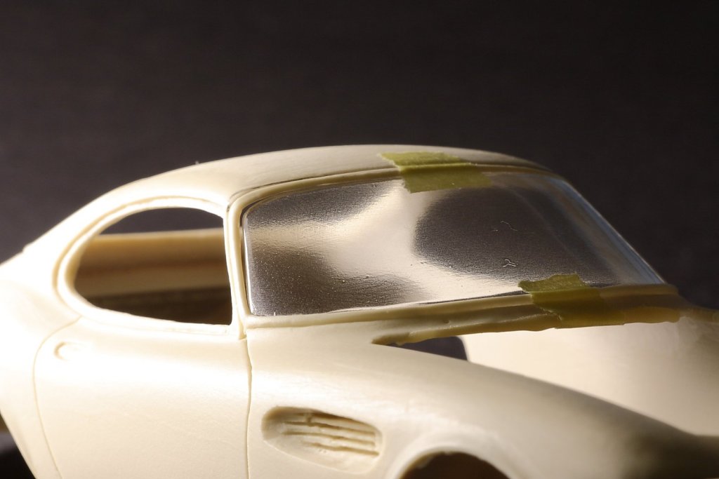

Популярный пост PETERSON 10186 Опубликовано 30 Jan 2021, 15:17:57 Автор Популярный пост Жалоба Поделиться Опубликовано 30 Jan 2021, 15:17:57 В 26.01.2021 в 22:19, AeroMax сказал: Тут сноровка нужна и твёрдая рука. Спасибо, Серёга! В 19.01.2021 в 16:01, MuscleHorses сказал: Однако, тут может оказаться, что китовая вакуха отвакухена с запасом и лобовое стекло может встать и в чуть переделанный ветровой проём. Дошли руки до вакухи. Нет там запаса. Более того, она оказалась чуть меньше выровненного в передних стойках уплотнителя. К тому же эта вакуха по качеству активно просится в мусорку. Посему, я решил подправить форму проёма ветрового окна и сделать новое стекло. Китовое стекло на фото ниже. 8 Ссылка на сообщение Поделиться на другие сайты
Heil_Max 2395 Опубликовано 30 Jan 2021, 15:24:44 Жалоба Поделиться Опубликовано 30 Jan 2021, 15:24:44 6 минут назад, PETERSON сказал: Китовое стекло на фото ниже. Оно такое «прозрачное» Ссылка на сообщение Поделиться на другие сайты
StarSA 1051 Опубликовано 30 Jan 2021, 15:26:24 Жалоба Поделиться Опубликовано 30 Jan 2021, 15:26:24 Может ледяной дождь прошёл? 2 Ссылка на сообщение Поделиться на другие сайты
PETERSON 10186 Опубликовано 30 Jan 2021, 15:27:19 Автор Жалоба Поделиться Опубликовано 30 Jan 2021, 15:27:19 @Heil_Max Ничего страшного, исправим. Заднее стекло точно такое же по качеству. Тоже придётся новое сделать. Только что, StarSA сказал: Может ледяной дождь прошёл? Очень похоже. Ссылка на сообщение Поделиться на другие сайты
Muscle Horses 475 Опубликовано 30 Jan 2021, 20:39:01 Жалоба Поделиться Опубликовано 30 Jan 2021, 20:39:01 Напомните, сколько эта дрянь стоит? 1 Ссылка на сообщение Поделиться на другие сайты
PETERSON 10186 Опубликовано 30 Jan 2021, 20:54:04 Автор Жалоба Поделиться Опубликовано 30 Jan 2021, 20:54:04 @MuscleHorses Ну, не совсем уж и дрянь. Для перфекционистов, конечно, работы уйма, но в итоге должна получиться нормальная модель. У многих именитых производителей есть киты более дрянные. Тот же Profil24, к примеру. Я имею в виду даже не столько качество деталей, сколько соответствие прототипу. В данном случае дела не так уж и плохи. Про цену я писал в комментариях к своему обзору. В 15.06.2019 в 15:57, PETERSON сказал: 132 евро с почтой до Москвы. Ссылка на сообщение Поделиться на другие сайты
Muscle Horses 475 Опубликовано 30 Jan 2021, 21:04:12 Жалоба Поделиться Опубликовано 30 Jan 2021, 21:04:12 @PETERSON да я такой риторический вопрос хотел написать после первых двух фотографий на этой странице, там вверху, но не стал, а вот после "стекла" - уже не написать не смог. Там ещё на кузове, на фото, где ты "стекло" фотал - почти все линии и поверхности поражают вакханалией корявости и кривоты. Ну нельзя так киты делать, тем более за сто с гаком евро. Будет крайне интересно посмотреть про изготовление стекла Ссылка на сообщение Поделиться на другие сайты
Heil_Max 2395 Опубликовано 30 Jan 2021, 21:55:17 Жалоба Поделиться Опубликовано 30 Jan 2021, 21:55:17 Да, поддерживаю. Процесс о изготовлении стёкол нужен, и по подробнее Ссылка на сообщение Поделиться на другие сайты
Популярный пост PETERSON 10186 Опубликовано 30 Jan 2021, 23:11:32 Автор Популярный пост Жалоба Поделиться Опубликовано 30 Jan 2021, 23:11:32 @MuscleHorses @Heil_Max Постараюсь с этим не затягивать. Сам процесс описан и показан был не раз. Но могу повторить. 6 Ссылка на сообщение Поделиться на другие сайты

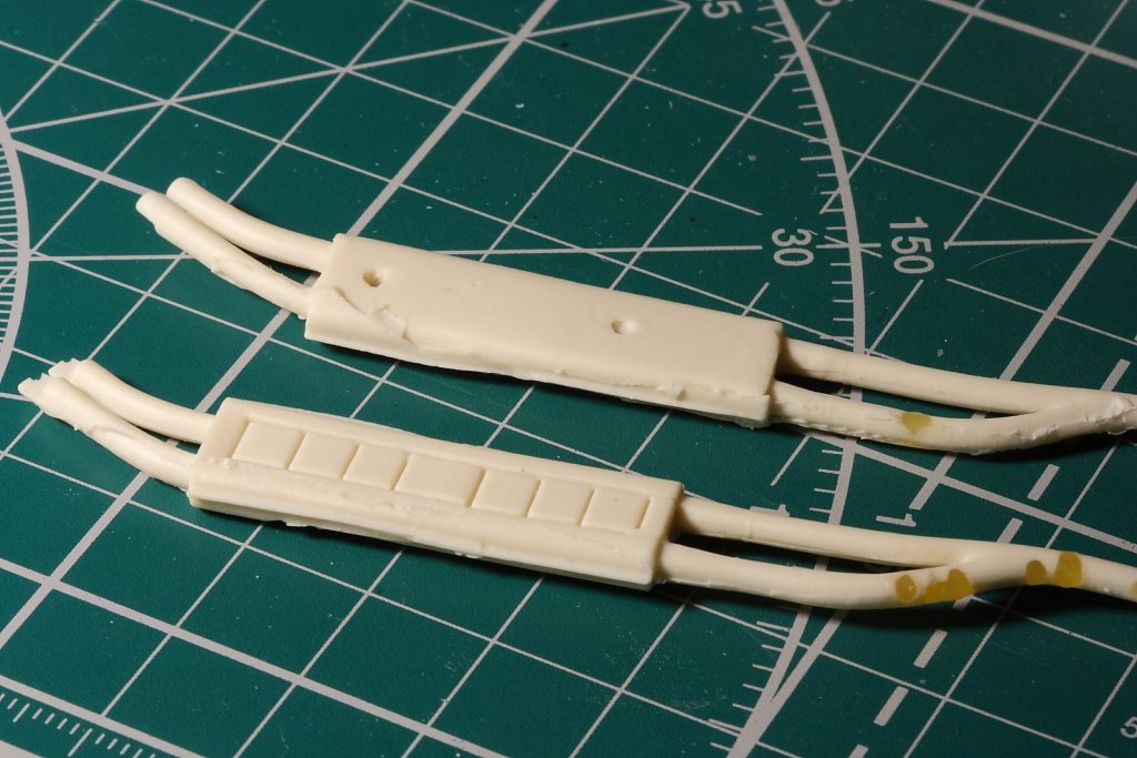

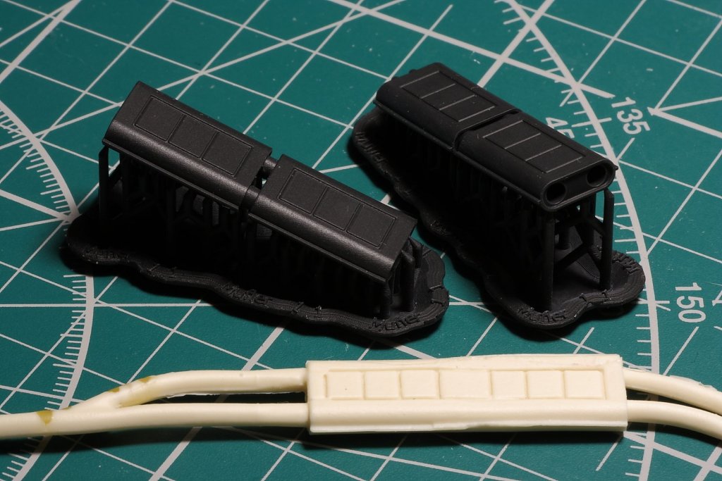

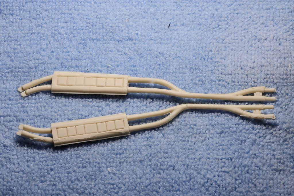

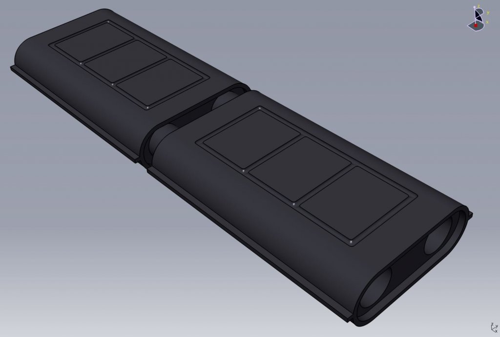

Популярный пост PETERSON 10186 Опубликовано 2 Feb 2021, 19:42:50 Автор Популярный пост Жалоба Поделиться Опубликовано 2 Feb 2021, 19:42:50 Первый эксперимент с изготовлением стекла провалился. Думал применить технологию со светоотверждаемой шпаклёвкой Тамия, но она при затвердевании страшно разогрелась и покоробилась. Буду лепить из проверенной 2К автошпаклёвки. Пока отложил этот процесс в сторону и занялся глушителями. Китовые я вроде уже показывал. Вот, отдельно, во всей "красе". Трубы решил подремонтировать, но банки ремонту не подлежат из-за сильной кривоты и смещения форм при отливке. К тому же, реальный глушак состоит из сдвоенных банок. Один вечер потратил на построение матмодели, и наутро получил два новеньких ровных глушителя. 17 Ссылка на сообщение Поделиться на другие сайты
StarSA 1051 Опубликовано 2 Feb 2021, 20:48:32 Жалоба Поделиться Опубликовано 2 Feb 2021, 20:48:32 Ну, разница на лицо. Я бы наверно и трубы выкинул, и сделал из провода толстого. Ссылка на сообщение Поделиться на другие сайты
PETERSON 10186 Опубликовано 2 Feb 2021, 21:08:24 Автор Жалоба Поделиться Опубликовано 2 Feb 2021, 21:08:24 @StarSA Наверное, ты прав. Попробую и трубы новые соорудить. Ссылка на сообщение Поделиться на другие сайты

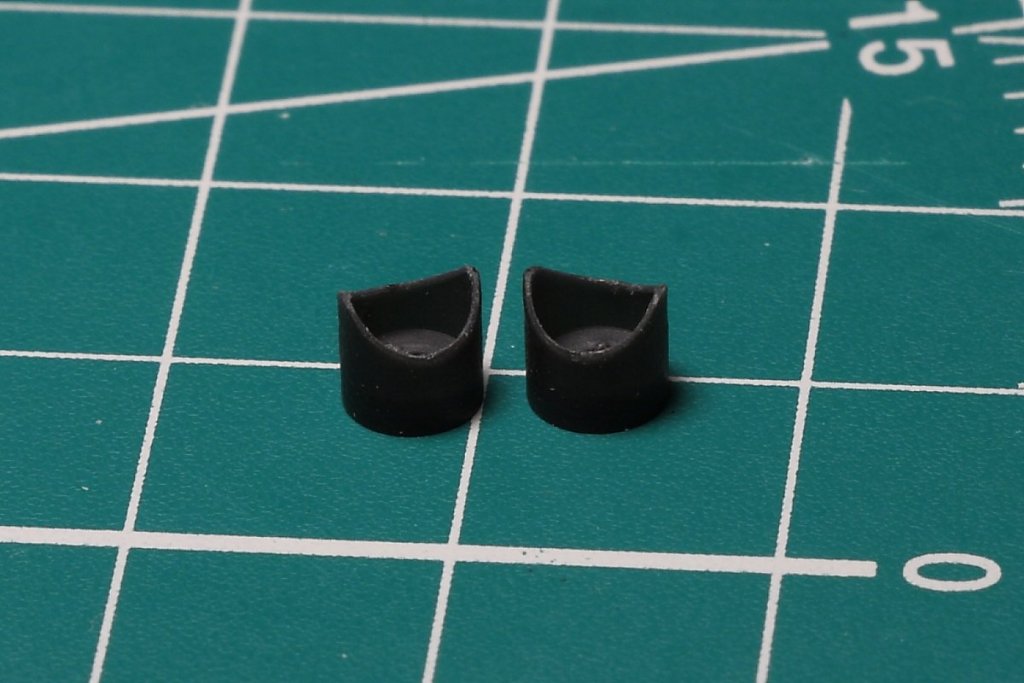

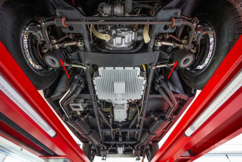

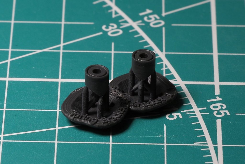

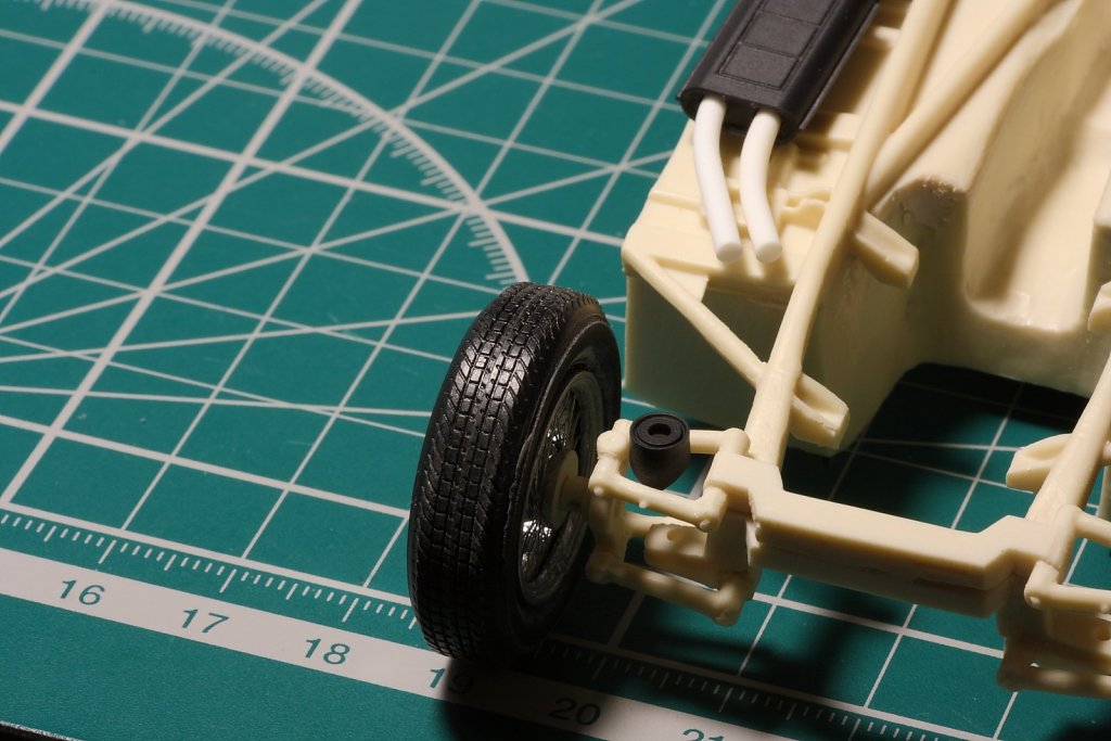

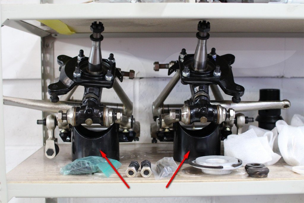

Популярный пост PETERSON 10186 Опубликовано 3 Feb 2021, 20:35:48 Автор Популярный пост Жалоба Поделиться Опубликовано 3 Feb 2021, 20:35:48 Помните, ужасно отлитые нижние рычаги? Вместе с облоем я удалил из них и имитацию нижней опоры пружины, сделанной в Феррари в виде чашки. В ките это были обычные цилиндры. В настоящей Феррари они значительно выступают вниз относительно рычагов и являются очень заметным элементом передней подвески. Не смог я их обойти своим вниманием. Опять я занялся моделированием в компьютере и выращиванием на принтере. 15 Ссылка на сообщение Поделиться на другие сайты

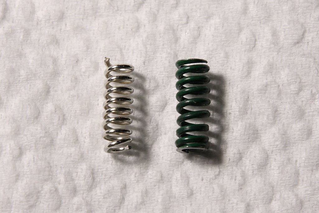

Популярный пост PETERSON 10186 Опубликовано 3 Feb 2021, 23:56:00 Автор Популярный пост Жалоба Поделиться Опубликовано 3 Feb 2021, 23:56:00 Попробовал скрутить пружину из стальной проволоки диаметром 0,7 мм. Слева китовая пружинка, справа - моя. Примерил к подвеске. Вроде неплохо смотрится. 21 Ссылка на сообщение Поделиться на другие сайты
