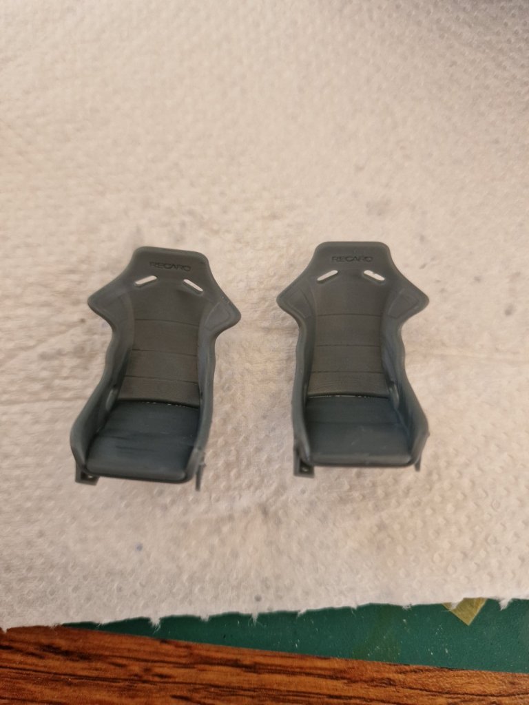

John Wick 4106 Опубликовано 19 Mar 2024, 14:04:22 Жалоба Поделиться Опубликовано 19 Mar 2024, 14:04:22 3 minutes ago, MuscleHorses said: Да, неплохо выглядит. Интересно, шильдики и надписи на американские машины можно будет печатать, чтобы они выглядели топ или травло всё же лучше У травла плюс, что металл блестит. Но печатать не просто, но можно. Еще в добавок к выбору принтера: не рекомендую «шаровое» крепление платформы, проще сдвинуть платформу с фиксированного положения и придется снова заниматься калибровкой: «Квадратное» на 4 винтах надежнее: 1 Ссылка на сообщение Поделиться на другие сайты
Muscle Horses 475 Опубликовано 19 Mar 2024, 14:40:40 Жалоба Поделиться Опубликовано 19 Mar 2024, 14:40:40 Ага, понял, спасибо Ссылка на сообщение Поделиться на другие сайты
AeroMax 1358 Опубликовано 19 Mar 2024, 14:41:05 Жалоба Поделиться Опубликовано 19 Mar 2024, 14:41:05 56 минут назад, John Wick сказал: Пример печати (слева) из родной смолы 8К. Диск порядка 13 мм диаметром, печатал под 45 градусов слоем 20 микрон. Уважуха! Не думал, что от принтера так сильно печать разнится. Ссылка на сообщение Поделиться на другие сайты
John Wick 4106 Опубликовано 19 Mar 2024, 14:56:02 Жалоба Поделиться Опубликовано 19 Mar 2024, 14:56:02 13 minutes ago, AeroMax said: Уважуха! Не думал, что от принтера так сильно печать разнится. Подозреваю, что еще и смола добавила. Надо попробовать 8К налить в 4К принтер. Ссылка на сообщение Поделиться на другие сайты
sachs50 44 Опубликовано 19 Mar 2024, 18:04:03 Жалоба Поделиться Опубликовано 19 Mar 2024, 18:04:03 3 часа назад, John Wick сказал: Еще в добавок к выбору принтера: не рекомендую «шаровое» крепление платформы, проще сдвинуть платформу с фиксированного положения и придется снова заниматься калибровкой: Или с самовыравнивающейся платформой брать изначально 1 Ссылка на сообщение Поделиться на другие сайты

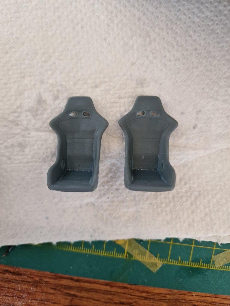

-=VIRUS=- 509 Опубликовано 24 May 2024, 12:37:39 Жалоба Поделиться Опубликовано 24 May 2024, 12:37:39 всем привет, вот прикупил себе anycubic mono 2 смолу взял водорастворимую от кубиков, вот образец первой печати, на стандартных настройках под смолу, ступенька от слоев не много чувствуется, но думаю слой грунта скроет все, как на ваш взгляд результат? Ссылка на сообщение Поделиться на другие сайты
PETERSON 10197 Опубликовано 24 May 2024, 16:43:34 Жалоба Поделиться Опубликовано 24 May 2024, 16:43:34 4 часа назад, -=VIRUS=- сказал: ступенька от слоев не много чувствуется Слой, небось, 50 микрон? Печатай на 20 микронах, ступенек практически не увидишь. 1 Ссылка на сообщение Поделиться на другие сайты
John Wick 4106 Опубликовано 24 May 2024, 17:02:04 Жалоба Поделиться Опубликовано 24 May 2024, 17:02:04 Да, грунт ступеньки только выделит. И 20 микрон тоже поддерживаю. 1 Ссылка на сообщение Поделиться на другие сайты
