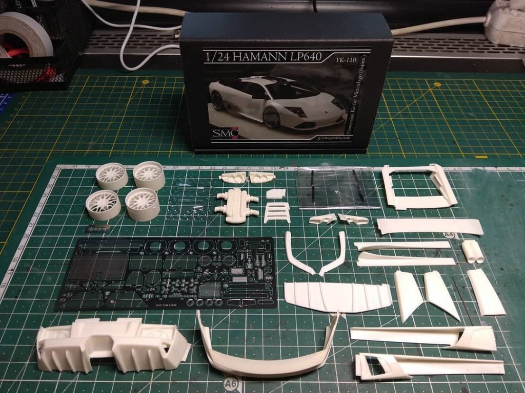

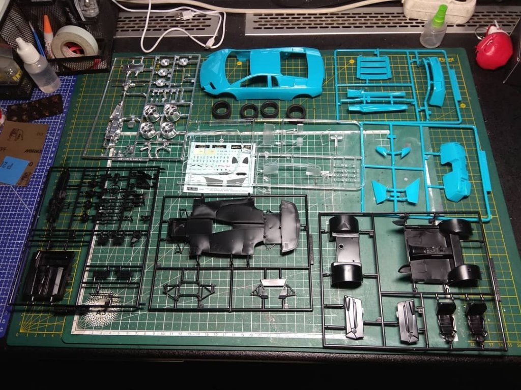

Популярный пост TAURUS_X 471 Опубликовано 1 Jul 2021, 19:36:28 Популярный пост Жалоба Поделиться Опубликовано 1 Jul 2021, 19:36:28 (изменено) Краем уха слышал, что в конкурсе можно задействовать слегка начатые модели. Заявлю еще одну, которую начал было собирать еще до того, как узнал о конкурсе - Murcielago Hamann. Донорский кит от Фудзими: Транскит от SMC: После ремонта разбитого зеркала на моей Шкоде, у меня осталась краска - черный металлик #9910. Вот в нее и планирую покрасить кузов. На выходе должно получится нечто подобное: После первого знакомства с этим смоляным китом у меня есть смутные сомнения (пятой точкой чувствую), что это будет непростая сборка. Некоторые детали, такие как задний бампер, например, ну совсем не попадают в ширину донорской задницы. Разница примерно в 4-5 мм. В общем, если дойдут все-таки до нее руки и буду успевать к дэд-лайну, все покажу. Изменено 7 Jul 2021, 13:48:02 пользователем TAURUS_X 9 Ссылка на сообщение Поделиться на другие сайты

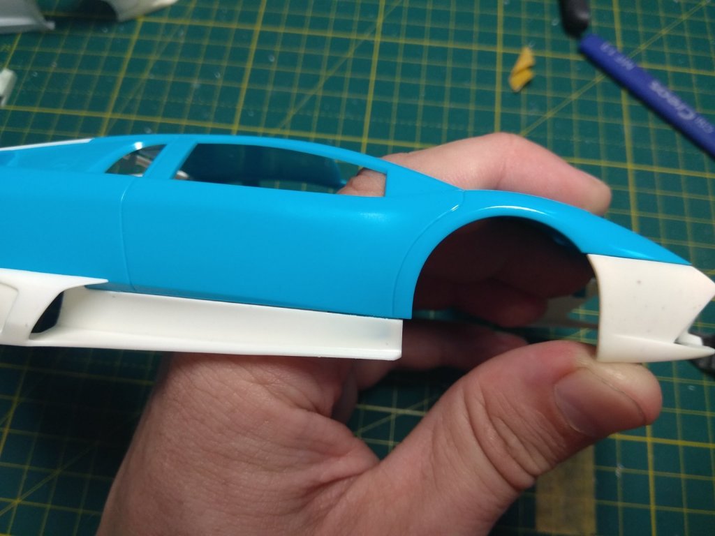

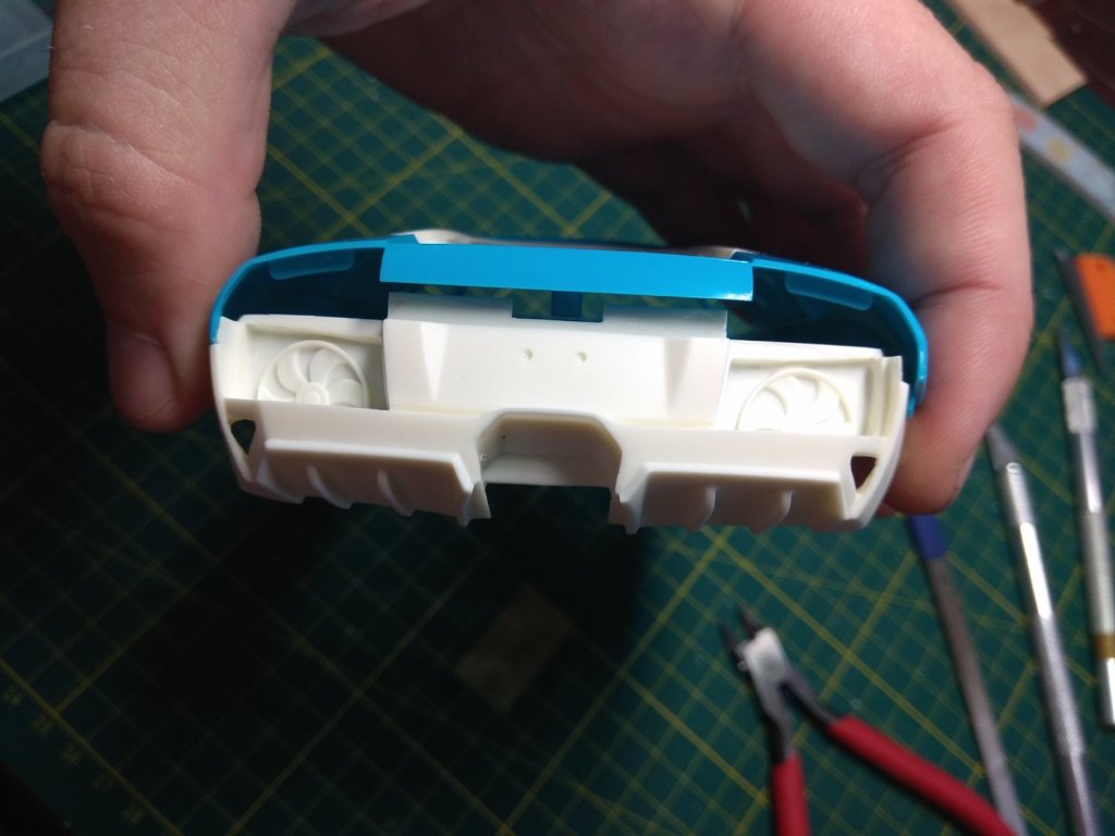

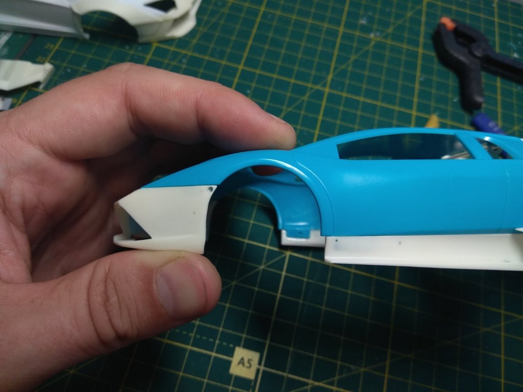

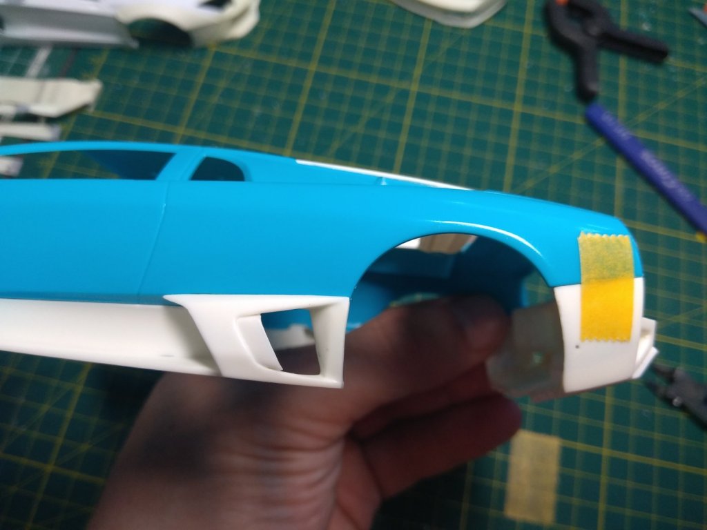

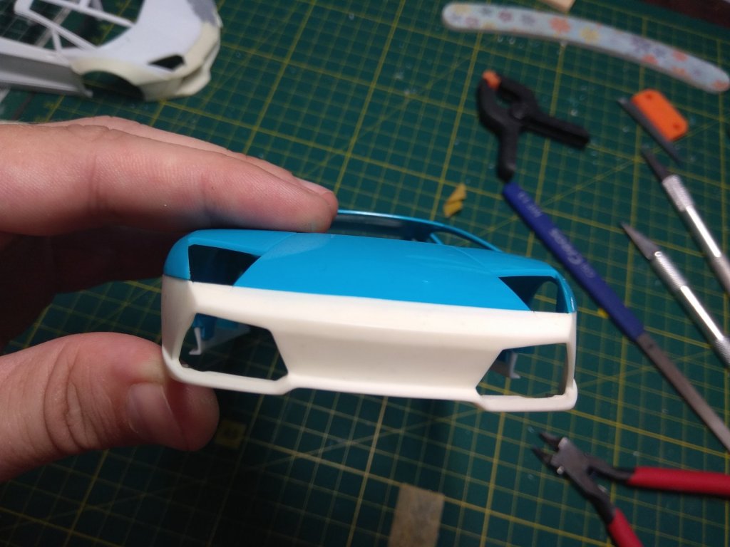

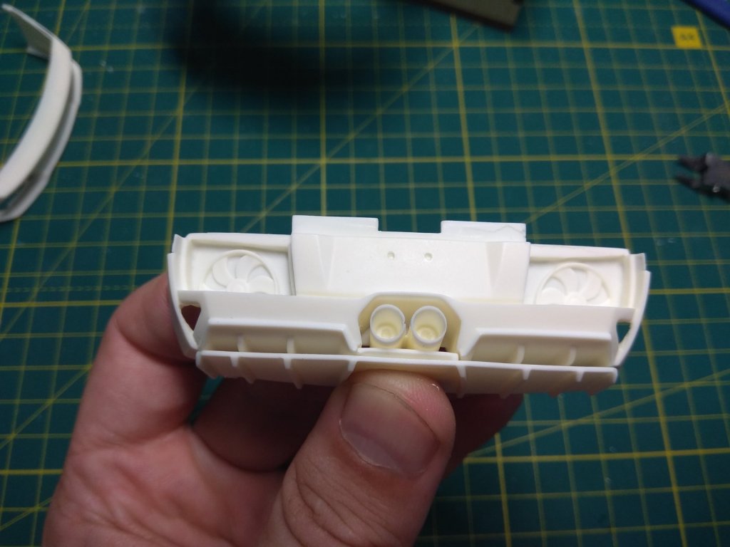

TAURUS_X 471 Опубликовано 11 Aug 2021, 12:24:05 Автор Жалоба Поделиться Опубликовано 11 Aug 2021, 12:24:05 (изменено) Все. Эту тему можно закрывать. Сложил весь этот смоляной мусор в коробку и не хочу к нему прикасаться в ближайшие годы вообще. Честно пытался понять, как разрезать задний бампер, чтобы нарастить его по ширине для стыковки с донором, но ничего толкового не придумал. Передний бампер хоть как-то удалось натянуть, хотя и придется неслабо так навалить шпатли, чтобы добрать проваленные боковины. Поэтому, к моему большому сожалению и разочарованию, в данном случае у меня не получается натянуть сову на глобус. Все из теоретических вариантов приведут к значительным расширениям или заужениям от 5 до 10 других элементов - перебор для моего терпения. Это мой первый опыт с транскитами от SMC, крайне неудачный. Хочется верить, что остальные не такие косячные (но есть у меня подозрения, что все такие). Боковые элементы надо наращивать по длине, фиксить кривые арки передних колес. Вся смола в пузырях воздуха, их надо заливать клеем или забивать шпатлей Передний бампер, как говорил выше, либо наваливать шпатли по "щекам", чтобы вывести провалы в уровень с крыльями, либо резать посредине и раздвигать вширь Задний бампер - полный ахтунг Если его расширять то надо будет расширять все остальные смоляные элементы, плюс подгонять под травло Кто-то скаже: "а чего ж ты хотел, в этом и есть моделизм!". Я хотел за 100+ баксов получить значительно меньше геморроя. Поэтому откладываю этот хлам в долгий ящик. Изменено 11 Aug 2021, 12:55:26 пользователем TAURUS_X images added 4 Ссылка на сообщение Поделиться на другие сайты
