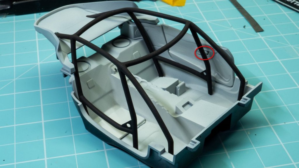

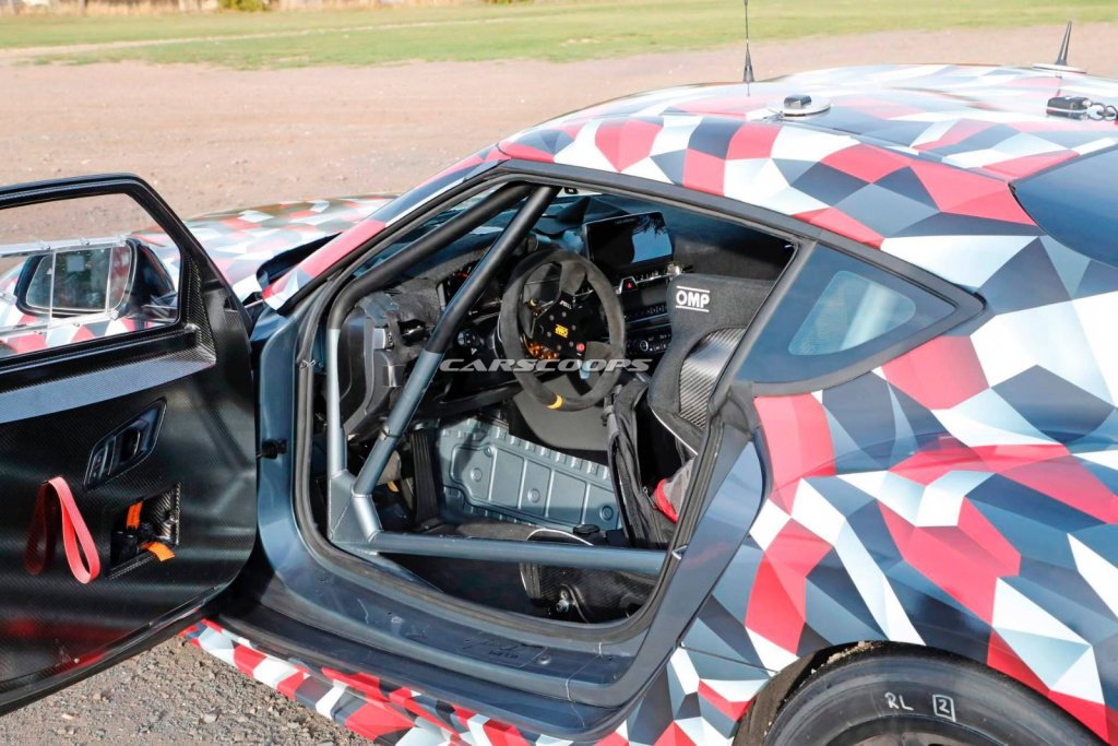

PETERSON 10181 Опубликовано 24 Sep 2021, 01:08:41 Жалоба Поделиться Опубликовано 24 Sep 2021, 01:08:41 2 часа назад, oleglorenz сказал: потому што люд обыкновенный словарем Ожегова пользовался где то 0 раз в жизни Это малообразованный люд не пользуется. А термин "днище", применительно к автомобилю, употребляется в современном языке ничуть не реже, чем, например, "крыша". Ну, а каркас у тебя получился совершенно бесполезным. К тому же, гонщику залезть в автомобиль с таким каркасом будет жутким мучением из-за резкого ограничения пространства для ног. И ещё у тебя нет ни одной диагонали, которые дают необходимую жёсткость всей конструкции. Вот, глянь для примера. https://www.farpost.ru/vladivostok/auto/gt/deathproofmods-karkas-bezopasnosti-po-fia-ap-j-253-36723144.html Ссылка на сообщение Поделиться на другие сайты
oleglorenz 3086 Опубликовано 24 Sep 2021, 07:38:20 Автор Жалоба Поделиться Опубликовано 24 Sep 2021, 07:38:20 6 часов назад, PETERSON сказал: Это малообразованный люд не пользуется. А термин "днище", применительно к автомобилю, употребляется в современном языке ничуть не реже, чем, например, "крыша". оh meine Gute, давайте уж оставим эти словари с днищами в покое, пусть ими дальше развлекаются заезжие вуайеристы )) здесь все уважаемые коллеги умеют различать контексты. 6 часов назад, PETERSON сказал: Ну, а каркас у тебя получился совершенно бесполезным. Это почему ? 6 часов назад, PETERSON сказал: К тому же, гонщику залезть в автомобиль с таким каркасом будет жутким мучением из-за резкого ограничения пространства для ног. Для пояснения вопроса отправился в Джапонию и взял интервью у ответственных за каркас )) Да, действительно, пилот попадает в кабину с мучениями и заталкивают его как пятачок винни пуха из норы кролика))) Но я позволил себе сделать упрощение, и не стал вот эту косую балку задирать так высоко, у меня пилоту попроще. 6 часов назад, PETERSON сказал: И ещё у тебя нет ни одной диагонали, которые дают необходимую жёсткость всей конструкции. Это было понятно и предвидимо, все мы помним вот это "наибольшая жесткость фермы достигается треугольной конструкцией.. треугольник - самая жесткая связь" бла бла . Поэтому у всех ответственных инженеров начинается паника, когда не видно диагонали. Да и я сам плохо спал, все думал о косых связях. Для разрядки, предлагаю посмотреть на гуманитариев, тюнящих супру ) Всем спасибо за комментарии 😄 2 Ссылка на сообщение Поделиться на другие сайты

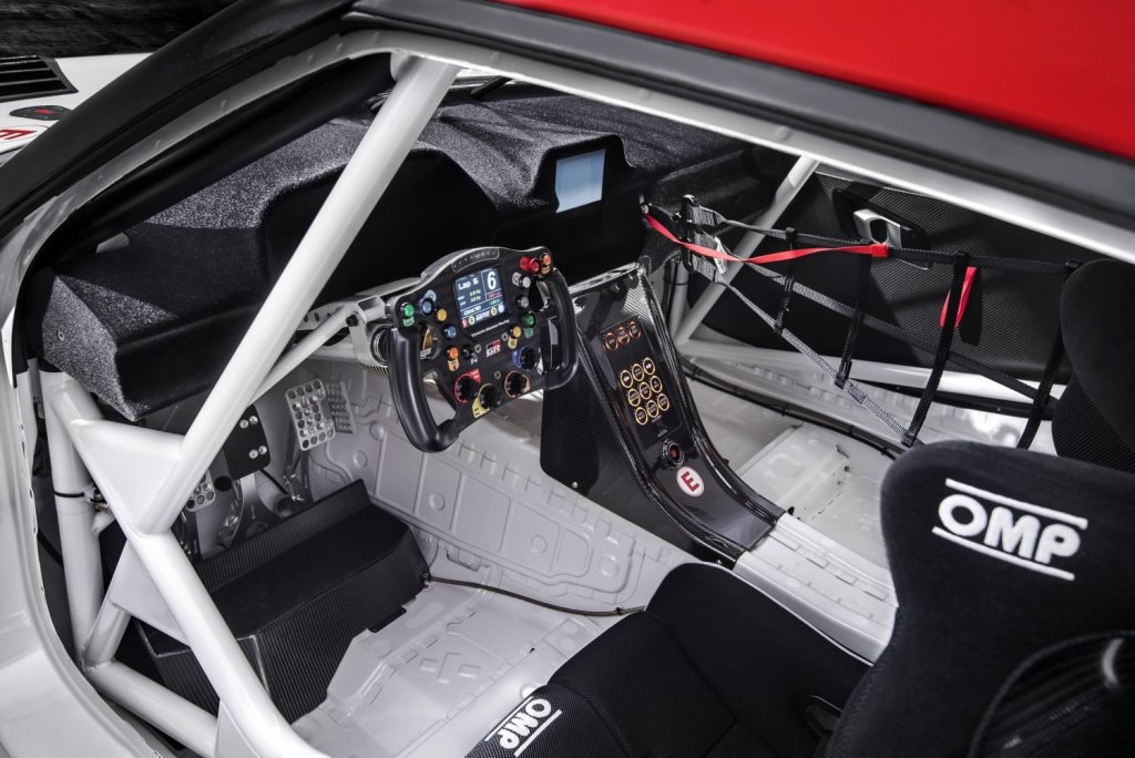

PETERSON 10181 Опубликовано 24 Sep 2021, 14:03:50 Жалоба Поделиться Опубликовано 24 Sep 2021, 14:03:50 5 часов назад, oleglorenz сказал: Для разрядки, предлагаю посмотреть на гуманитариев, тюнящих супру ) Спасибо. Ну да, такие простенькие каркасы без диагональных труб имеют место в автомобилях для покатушек. Но они и создают минимум неудобств владельцу, поскольку практически никак не ограничивают пространство для входа-выхода. 5 часов назад, oleglorenz сказал: у меня пилоту попроще Я бы так не сказал. Судя по этой картинке, вторая передняя труба у тебя находится примерно на уровне дверной ручки, а потом загибается вертикально книзу. Если перенести это расположение на приведённую тобой фотку настоящей Супры, получится примерно вот так. Так что залезть в такую амбразуру будет значительно сложнее. Обычно вторая труба приходит примерно в передний нижний угол дверного проёма. Примерно так. Вот тут лучше видно, как на оригинале труба идёт в угол проёма. https://www.tuningblog.eu/en/categories/cars-from-az/hks-toyota-gr-supra-driftcar-235938/ Ещё примеры. https://www.carscoops.com/2018/10/new-spy-shots-offer-best-look-yet-2019-toyota-supras-interior/ https://pressroom.toyota.com/image/gr-supra-racing-concept-interior-details-08/ Извини, если чем огорчил. Так-то у тебя всё отлично получается! 2 Ссылка на сообщение Поделиться на другие сайты
oleglorenz 3086 Опубликовано 24 Sep 2021, 14:42:49 Автор Жалоба Поделиться Опубликовано 24 Sep 2021, 14:42:49 36 минут назад, PETERSON сказал: Так что залезть в такую амбразуру будет значительно сложнее. Обычно вторая труба приходит примерно в передний нижний угол дверного проёма. Примерно так. ааа, ну так у меня там панель приборов, я итак ее раздырявил чтобы раму вместить . Покажу чуть позднее как это вместе выглядит, после как закончу приборку. А вообще конечно упрощений очень много, все таки и сроки и мои возможности накладываются.. ) 38 минут назад, PETERSON сказал: Извини, если чем огорчил. Да ну, абсолютно ничем и никогда не огорчаете ) наоборот рад тут пообщаться со всеми ! Картиночки с каркасами себе в библиотеку стырю Ссылка на сообщение Поделиться на другие сайты

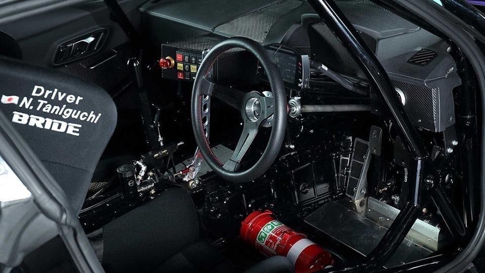

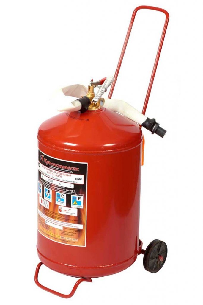

valek 1650 Опубликовано 26 Sep 2021, 18:00:59 Жалоба Поделиться Опубликовано 26 Sep 2021, 18:00:59 Ничоси ГБО в салоне Ссылка на сообщение Поделиться на другие сайты
PETERSON 10181 Опубликовано 26 Sep 2021, 18:13:37 Жалоба Поделиться Опубликовано 26 Sep 2021, 18:13:37 8 минут назад, valek сказал: ГБО в салоне Нет, это просто колёсный огнетушитель, с которого сняли колёса и закрепили в салоне. Ссылка на сообщение Поделиться на другие сайты
Популярный пост oleglorenz 3086 Опубликовано 26 Sep 2021, 18:55:31 Автор Популярный пост Жалоба Поделиться Опубликовано 26 Sep 2021, 18:55:31 3 часа назад, John Wick сказал: А как надпись на шланге? да хз была там . это термоусадка 33 минуты назад, PETERSON сказал: Нет, это просто колёсный огнетушитель, с которого сняли колёса и закрепили в салоне. Это говновоз уменьшенный, ездить будет на биотопливе. не угодале ...................................................................... Итак, продолжаю пытаться успеть Панель приборов. нахрен всё залепил пластмассками приборка тоже заклеена, теперь тахометр будет тут также сеточек добавил в воздуховоды прикрепил винтиками. нехай удут 00) еще сделал манометр как на настоящей. хз че это. наверное давление в баке с говн.. с биотопливом. добавил тетрис с красной кнопкой чтоб не скучать пока слушаешь бутырку из динамиков К спидометру прикрепил шланг. т.к. на блютус денег не хватило и поставил его на место А, это ж машина. в ней есть руль. сорямба другого не нашел покрасил поставил пока временно 15 Ссылка на сообщение Поделиться на другие сайты
