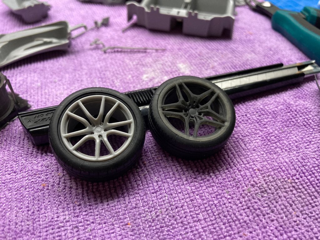

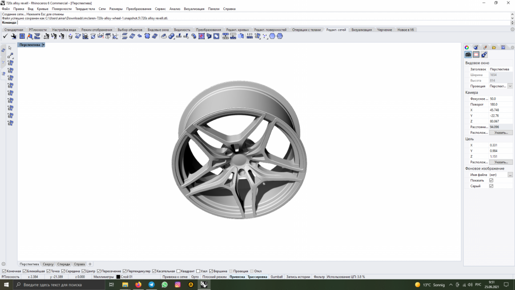

Популярный пост Heil_Max 2395 Опубликовано 25 Sep 2021, 17:23:13 Популярный пост Жалоба Поделиться Опубликовано 25 Sep 2021, 17:23:13 Здравствуйте Коллеги. После недельной командировки в дали от дома и модельного убежища понял, что не важно по каким-либо причинам оставить любимое занятие очень сложно. Да и думал, заводить ли ВИП, так как стройка обещает быть затяжной….В общем появилось у меня настроение на спорткары, да и набор достался бесплатно. Начал ковыряться с кузовом, так как это ревелл, детка…. Подгонять нужно все и даже больше. Наверное мне это и нравится в данном производителе. Нравится мне проходить через боль и унижение, не скрою! Ну и открыв коробку, посмотрел на колёса и запустил на печать диски от 720 версии. Подогнав размер под родные колёса. Решил поступить так же, как фирма Plamoz, и покрышка под новый диск будет развёрнута, что визуально даст более низкий профиль. П.с. Прошу прощения у Коллег, фото литников я не делал, жгучее желание моделить пересилило разум и порядок ведения ВИПа. 13 Ссылка на сообщение Поделиться на другие сайты
PETERSON 10186 Опубликовано 25 Sep 2021, 17:25:29 Жалоба Поделиться Опубликовано 25 Sep 2021, 17:25:29 А где модель диска нашёл? Удачи в сборке! Ссылка на сообщение Поделиться на другие сайты
Heil_Max 2395 Опубликовано 25 Sep 2021, 17:31:11 Автор Жалоба Поделиться Опубликовано 25 Sep 2021, 17:31:11 5 минут назад, PETERSON сказал: А где модель диска нашёл? Удачи в сборке! Спасибо. Прям ссылку надо? Ссылка на сообщение Поделиться на другие сайты
Популярный пост Heil_Max 2395 Опубликовано 26 Sep 2021, 19:34:43 Автор Популярный пост Жалоба Поделиться Опубликовано 26 Sep 2021, 19:34:43 Ревелл есть ревелл, занимался весь день обработкой деталей, и обработал напечатанные диски. Модель диска скачал вот Здесь, вдруг нужно кому-то. 15 Ссылка на сообщение Поделиться на другие сайты

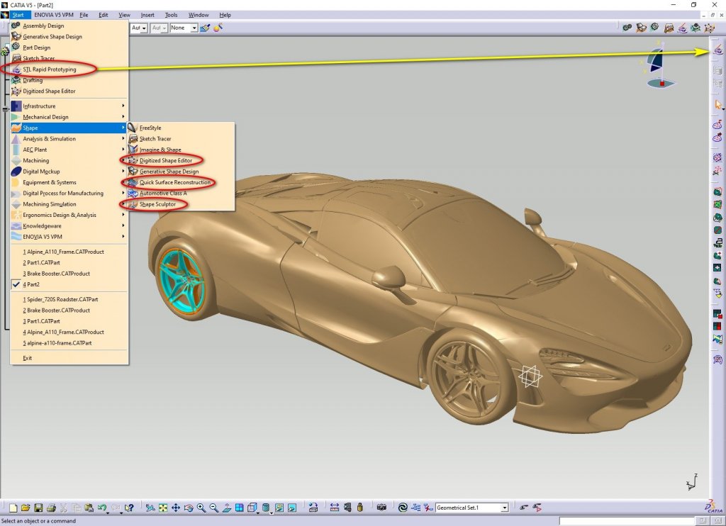

PETERSON 10186 Опубликовано 27 Sep 2021, 13:11:52 Жалоба Поделиться Опубликовано 27 Sep 2021, 13:11:52 5 часов назад, John Wick сказал: Например CATIA позволяет открыть stl, но никаких манипуляций производить с ним не даст. Ошибаешься. Очень много манипуляций позволяет произвести с моделями в stl. Как минимум вот эти четыре модуля дают большое разнообразие инструментов, позволяющих произвести множество операций с stl. Конечно, эти функции гораздо беднее, чем позволяет Тридэмакс или Геомеджик, например, но тем не менее. 2 Ссылка на сообщение Поделиться на другие сайты
John Wick 4106 Опубликовано 27 Sep 2021, 13:21:15 Жалоба Поделиться Опубликовано 27 Sep 2021, 13:21:15 4 minutes ago, PETERSON said: Ошибаешься. Очень много манипуляций позволяет произвести с моделями в stl. Как минимум вот эти четыре модуля дают большое разнообразие инструментов, позволяющих произвести множество операций с stl. Да, не знал. Я обычно работаю только с Generative Shape Design. Как понимаю это модули непосредственной работы с полигонами. Надо будет попробовать. В дополнении: есть ещё бесплатный софт: Meshmixer. Я в нем делаю stl модели полыми/тонкостенными. Пригождается при печати фигурок. https://www.meshmixer.com 2 Ссылка на сообщение Поделиться на другие сайты

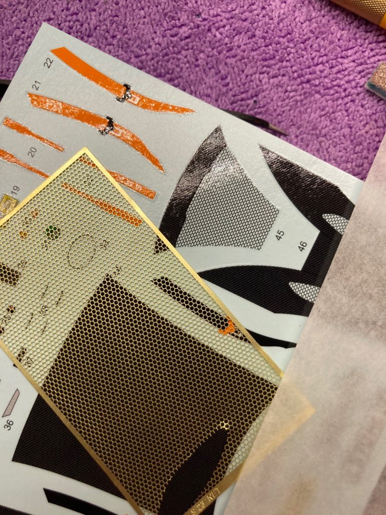

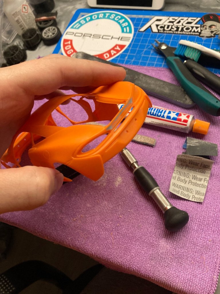

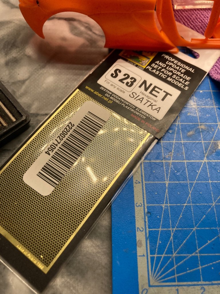

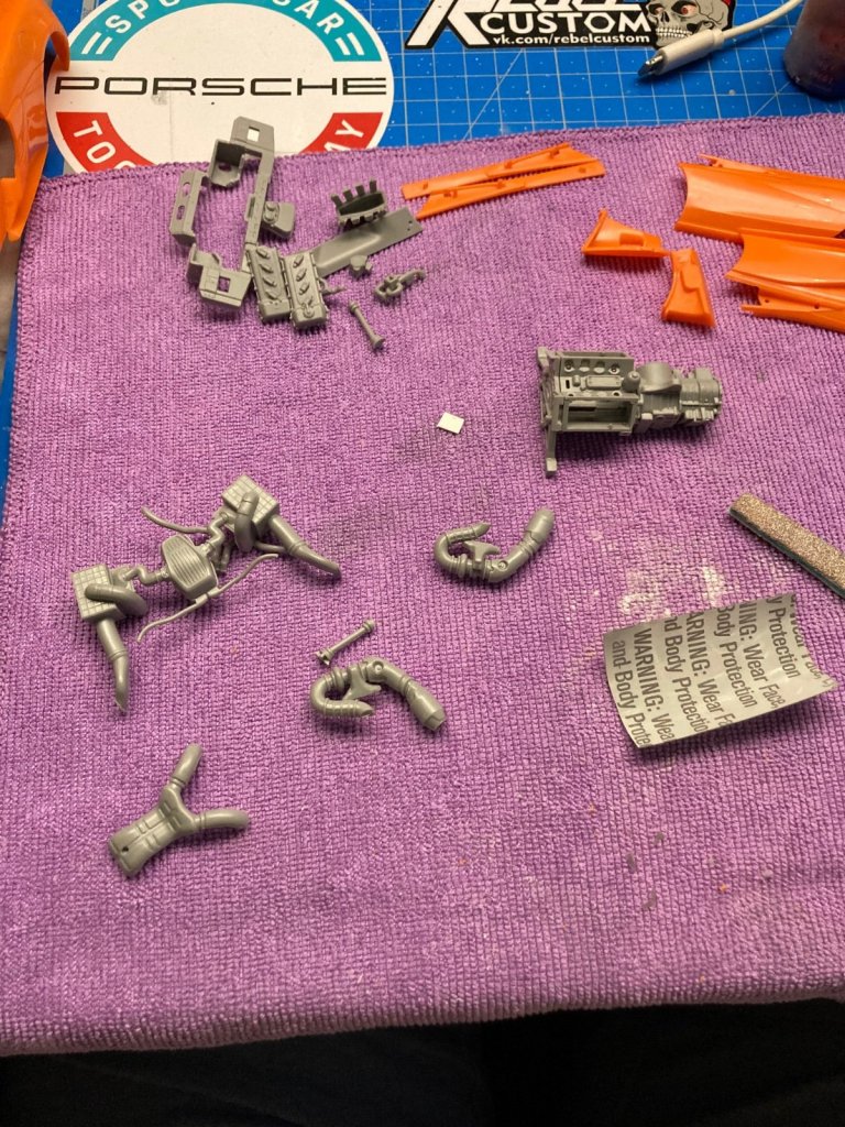

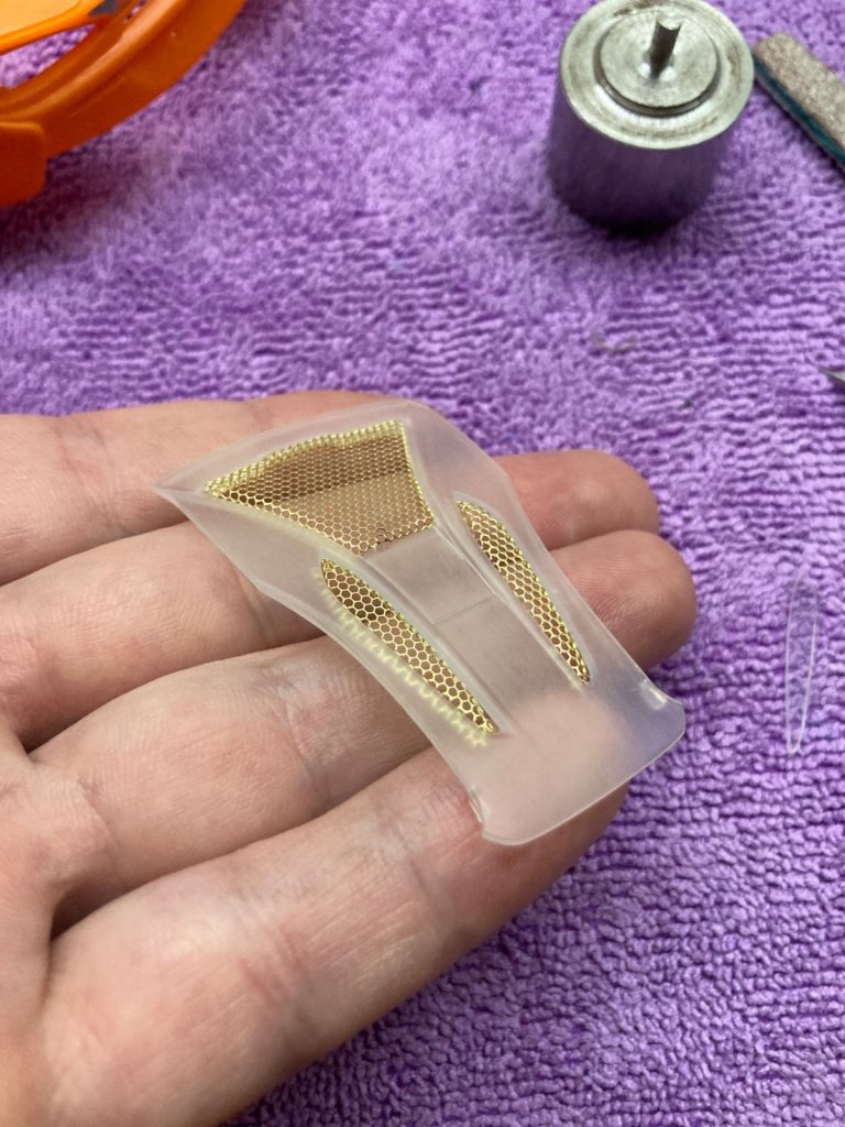

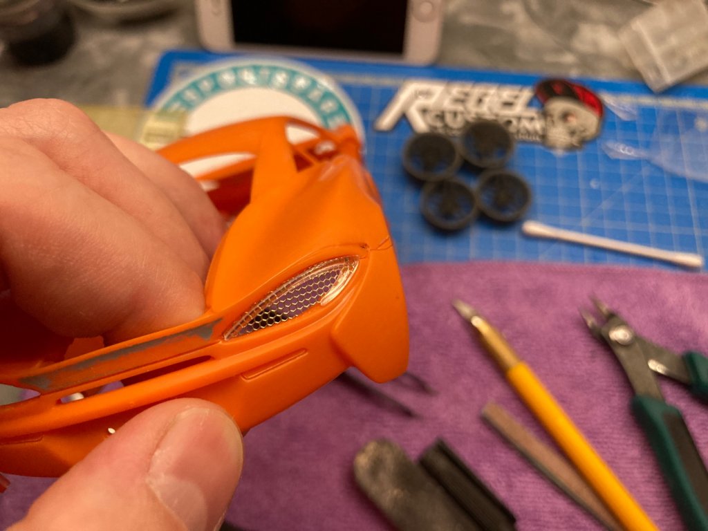

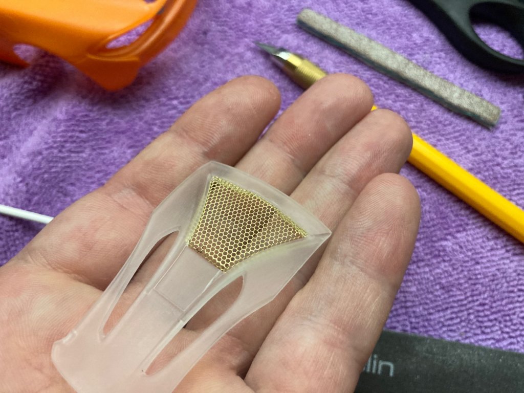

Популярный пост Heil_Max 2395 Опубликовано 3 Oct 2021, 17:54:48 Автор Популярный пост Жалоба Поделиться Опубликовано 3 Oct 2021, 17:54:48 Небольшое обновление: Все выходные прозанимался подготовкой деталей: подгоняя, убирая облой и смещённые прессформы. Вообще планировал, что в эти выходные я уже начну покрасочные работы. Но, некоторые моменты мне не давали покоя… Так как у меня нет дополнений, в которых лежат отличные сеточки для задней оптики и крышки мотора, то пришлось импровизировать. Было страшно, так как подобный трюк я проделывал впервые. Вариант от ревелл. Что я нашёл в запасах. Да другая, да крупная… Но другой у меня не нашлось. Выпилив все не нужное, начал вырезать сетку. Вот так выглядит задняя часть. Вот так выглядит крышка капота. Лично мне очень нравится. Сетку выдавливал так же, как на оригинале. Ответные части, которыми давил с внутренней стороны напечатал на 3д принтере. В следующие выходные можно грунтоваться и краситься. 16 Ссылка на сообщение Поделиться на другие сайты

oleglorenz 3086 Опубликовано 3 Oct 2021, 19:42:13 Жалоба Поделиться Опубликовано 3 Oct 2021, 19:42:13 1 час назад, Heil_Max сказал: Вот так выглядит крышка капота. Лично мне очень нравится. Сетку выдавливал так же, как на оригинале. Ответные части, которыми давил с внутренней стороны напечатал на 3д принтере. покажи плиз как выглядят ответные части Ссылка на сообщение Поделиться на другие сайты
Популярный пост Heil_Max 2395 Опубликовано 3 Oct 2021, 20:13:54 Автор Популярный пост Жалоба Поделиться Опубликовано 3 Oct 2021, 20:13:54 (изменено) 31 минуту назад, oleglorenz сказал: покажи плиз как выглядят ответные части Маленькие части я уже успел выкинуть во время уборки, так и не нашёл их. Изменено 3 Oct 2021, 20:14:20 пользователем Heil_Max 13 Ссылка на сообщение Поделиться на другие сайты
AndyYamp 176 Опубликовано 3 Oct 2021, 21:25:41 Жалоба Поделиться Опубликовано 3 Oct 2021, 21:25:41 Супер! А я как раз хотел спросить, как ты так аккуратно выдавил сетку. 1 Ссылка на сообщение Поделиться на другие сайты

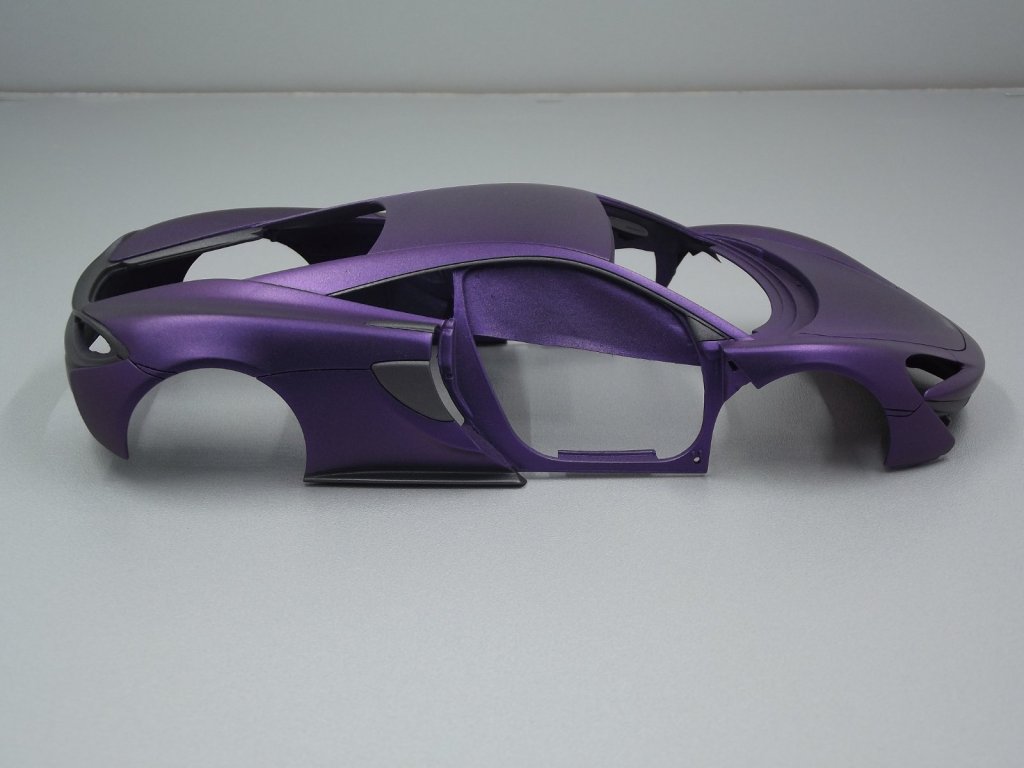

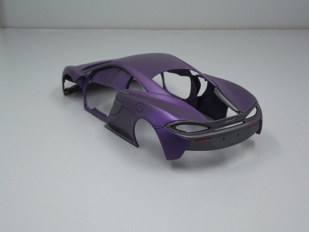

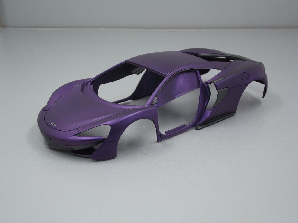

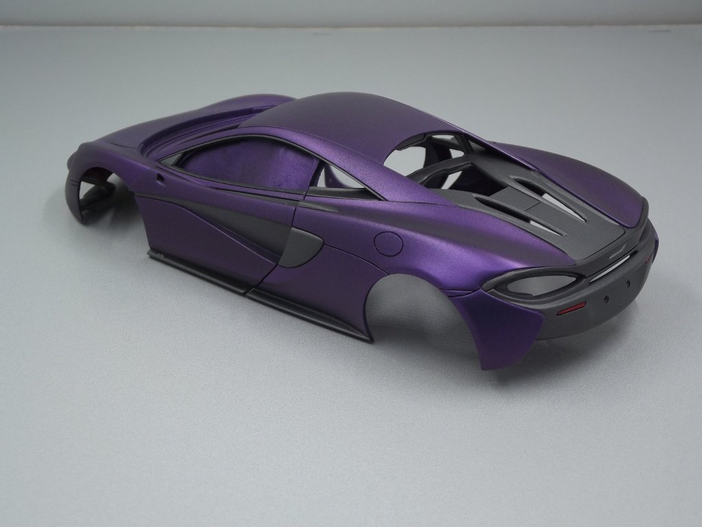

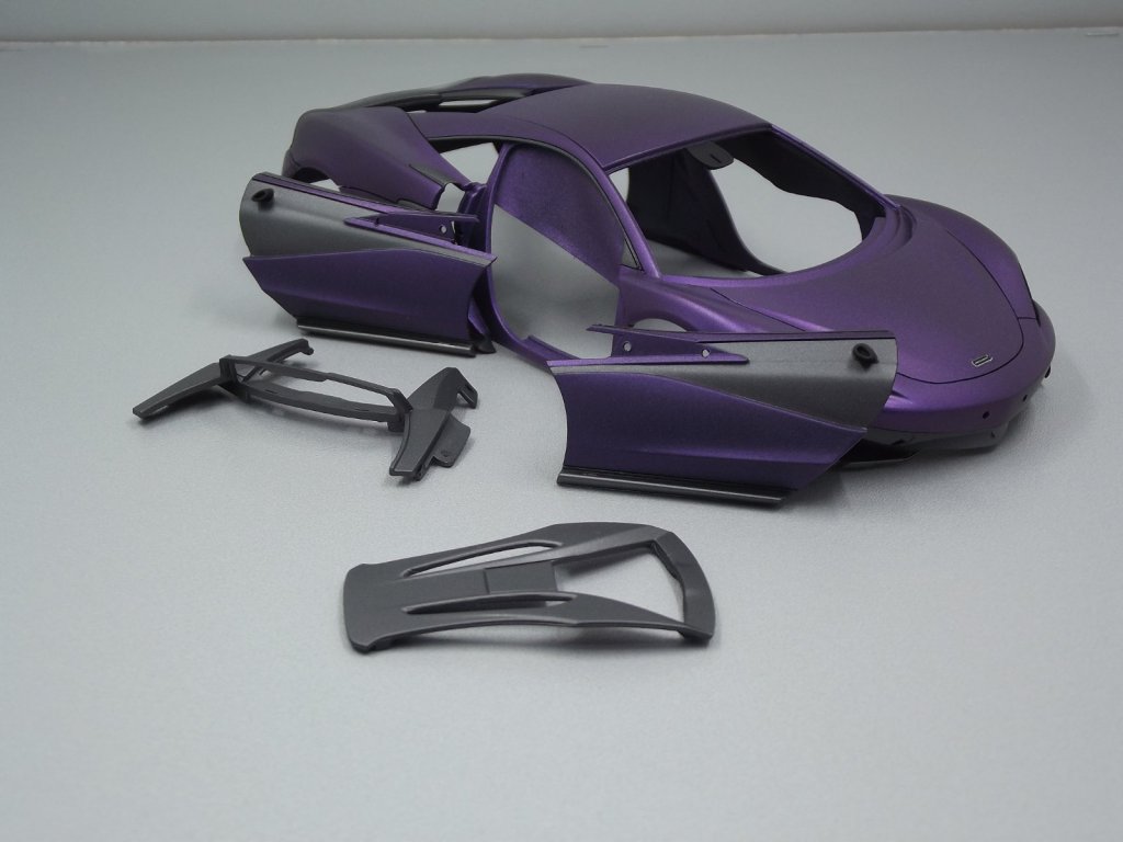

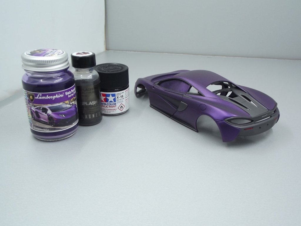

Популярный пост Heil_Max 2395 Опубликовано 10 Oct 2021, 19:42:45 Автор Популярный пост Жалоба Поделиться Опубликовано 10 Oct 2021, 19:42:45 Всем доброго времени суток. Вот и пролетели выходные, вот и покрасил я кузовные элементы. Всем прошло на удивление гладко, краска от Zero Paints ничегошеньки не сожрала. Планировал сегодня покрыть лаком, но перенесу пожалуй на завтра. 14 Ссылка на сообщение Поделиться на другие сайты
JumperSVP 334 Опубликовано 10 Oct 2021, 20:12:01 Жалоба Поделиться Опубликовано 10 Oct 2021, 20:12:01 Красивый цвет! Супер. Небольшой вопрос: лак глянец будет? Вы лак поверх x18 будете делать? Ссылка на сообщение Поделиться на другие сайты
Heil_Max 2395 Опубликовано 10 Oct 2021, 20:16:46 Автор Жалоба Поделиться Опубликовано 10 Oct 2021, 20:16:46 3 минуты назад, JumperSVP сказал: Красивый цвет! Супер. Небольшой вопрос: лак глянец будет? Вы лак поверх x18 будете делать? Лак завтра будет. Не совсем понял на счёт х18. Зачем лак на х18 класть? Ссылка на сообщение Поделиться на другие сайты
