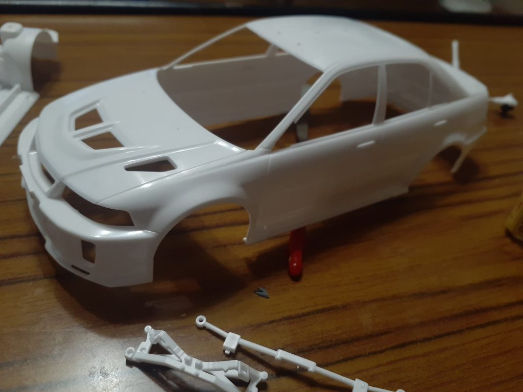

Популярный пост Daneel 360 Опубликовано 29 Sep 2021, 12:06:19 Популярный пост Жалоба Поделиться Опубликовано 29 Sep 2021, 12:06:19 Друзья, всех приветствую! Моделизмом не занимался более 10 лет, раньше строил в основном авиацию, но переиграв в ралли на ps4, решил попробовать построить болид Выбор пал на лансер 5 от тамии Вопросов очень много, все как в первый раз. Их химии сохранился клей, x-20, x-22, mark fit, немного акрилов от авиационной тамийи...думаю заказать LP краску, акрил, я так понял не котируестя в автостроении) В общем-буду потихоньку собирать! И сразу вопрос-как убрать облой с резины? 7 Ссылка на сообщение Поделиться на другие сайты

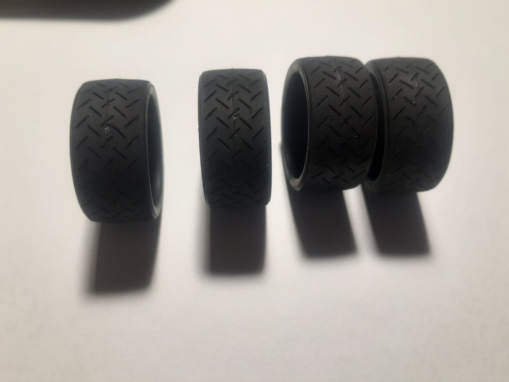

Tolibass 7403 Опубликовано 29 Sep 2021, 12:30:39 Жалоба Поделиться Опубликовано 29 Sep 2021, 12:30:39 Приветствую! Приятной сборки. С резины шов можно аккуратно поскусывать кусачками самое крупное, а потом наждачкой наклееной на твёрдую основу, по кругу постачивать, и за одно резина станет прям как с трассы. 1 Ссылка на сообщение Поделиться на другие сайты
VolDziu 314 Опубликовано 29 Sep 2021, 12:55:15 Жалоба Поделиться Опубликовано 29 Sep 2021, 12:55:15 Удачной сборки! В 29.09.2021 в 12:06, Daneel сказал: акрил, я так понял не котируестя в автостроении Показать Котируется :) Но мне с ним, на пример, сложнее работать. Если засильно развести - краска испрортиться (а вот LP я разводил даже 1:3 и все прекрасно работало). Ну и еще для меня проблема с акрилом в глянце. Покрывать акрил лаковым глянцем (особенно TS-13) как-то страшно (разьесть может). А вот водного глянца который бы полировался хорошо я еще не встречал. Есть вариант покрывать 2к глянцем - он насколько я слышал дружит с акрилом, но вот я 2к не люблю - сильно токсичная дрянь. 1 Ссылка на сообщение Поделиться на другие сайты
Daneel 360 Опубликовано 29 Sep 2021, 13:39:48 Автор Жалоба Поделиться Опубликовано 29 Sep 2021, 13:39:48 В 29.09.2021 в 12:30, Tolibass сказал: Приветствую! Приятной сборки. С резины шов можно аккуратно поскусывать кусачками самое крупное, а потом наждачкой наклееной на твёрдую основу, по кругу постачивать, и за одно резина станет прям как с трассы. Показать Какой зернистости наждачку лучше использовать? Ссылка на сообщение Поделиться на другие сайты
4auka 2801 Опубликовано 29 Sep 2021, 15:04:12 Жалоба Поделиться Опубликовано 29 Sep 2021, 15:04:12 Резину ещё можно накинуть на какую-нибудь насадку бормашинки, закрепить в шуруповёрт и пройтись разной сернистостью, подобрав экспериментально нужную. Мне кажется 400 подойдёт для этого дела. И добро пожаловать! Приятной сборки. 4 Ссылка на сообщение Поделиться на другие сайты
Мамаев Денис 141 Опубликовано 29 Sep 2021, 20:25:54 Жалоба Поделиться Опубликовано 29 Sep 2021, 20:25:54 Люблю ралли, понаблюдаю. Приятной сборки! 1 Ссылка на сообщение Поделиться на другие сайты
Популярный пост Daneel 360 Опубликовано 30 Sep 2021, 18:14:43 Автор Популярный пост Жалоба Поделиться Опубликовано 30 Sep 2021, 18:14:43 Итак, попробовал подстричь и поточить резину. Не идеал конечно, но стало заметно лучше, пропал глянец с резины.Дальше побоялся шкурить-боюсь испортить. Также дунул кузов грунтом, завтра буду 2000кой до ума доводить пробовать 9 Ссылка на сообщение Поделиться на другие сайты
Tolibass 7403 Опубликовано 30 Sep 2021, 19:04:57 Жалоба Поделиться Опубликовано 30 Sep 2021, 19:04:57 Нормально Резину можно смело ещё шкурить немного до полного исчезновения шва, тут не много осталось. 1 Ссылка на сообщение Поделиться на другие сайты

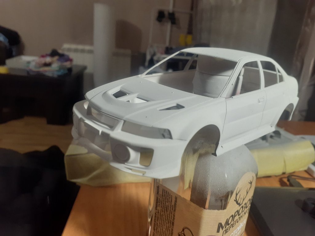

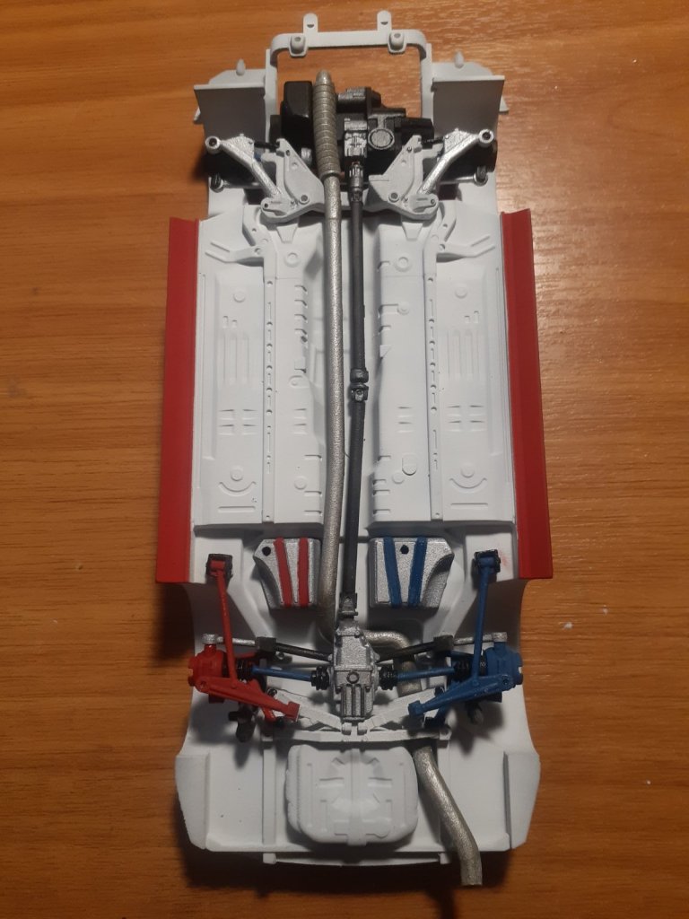

Популярный пост Daneel 360 Опубликовано 4 Oct 2021, 09:07:16 Автор Популярный пост Жалоба Поделиться Опубликовано 4 Oct 2021, 09:07:16 Всем привет. Попробовал я грунтануть автогрунтом мелкие детали салона и ходовки, баллан подвел и на некоторых деталях появилась шагрень.долго и упорно исправлял наждачкой(((пусть это будет мне уроком!А пока, в ожидании приезда новых красок, решил таки попробовать покрасить ходовку теми акрилами, что были в наличии. Теперь думаю дунуть глянцем>сделать смывку>дунуть матовым лаком И еще...подскажите какой нибудь аэрограф нормальный, чтобы цена/качество более-менее были Моим jasам чет плохо совсем 5 Ссылка на сообщение Поделиться на другие сайты
