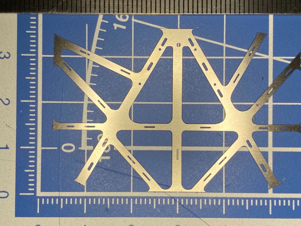

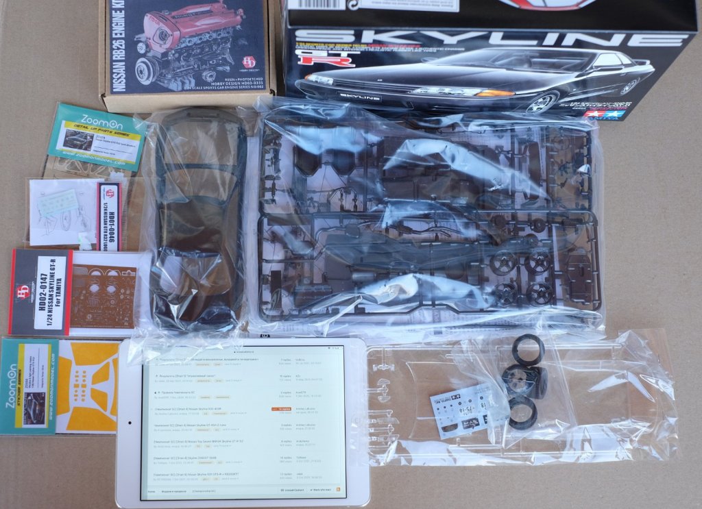

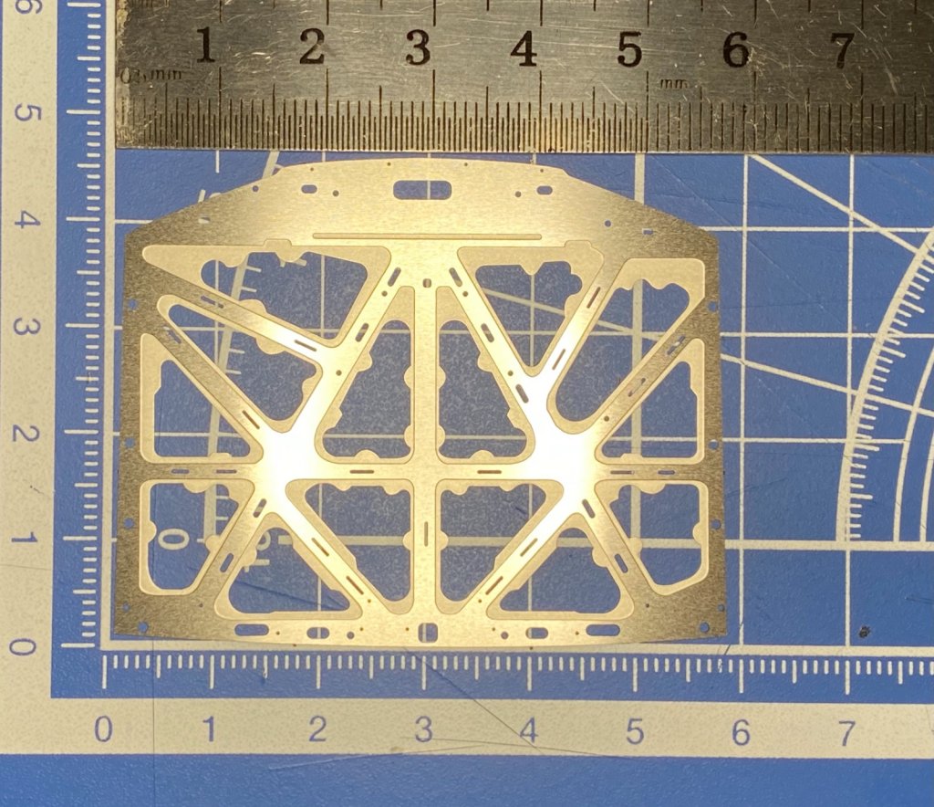

Популярный пост John Wick 4089 Опубликовано 4 Oct 2021, 09:42:13 Популярный пост Жалоба Поделиться Опубликовано 4 Oct 2021, 09:42:13 Добрый день. Скайлайны не мое направление, но хотел поучаствовать во всех этапах чемпионата. В голове всегда бывают идеи, что можно собрать в подобном направлении, и, чисто теоретически, я всегда приходил к R32. Появился повод и давно купил известный набор + дополнения. Немалую роль в выборе прототипа сыграл WIP от Виктора Буду использовать следующие дополнения: травление HD02-0147, металлостикеры HD01-0046, маски на окна ZD058, ребра жесткости капота ZD078 и куда же без двигателя HD03-0331. У меня две идеи по поводу внешнего вида: полностью оранжевый корпус или что-то в стиле Itasha. Сильнее склоняюсь ко второму. 13 Ссылка на сообщение Поделиться на другие сайты
oleglorenz 3086 Опубликовано 4 Oct 2021, 11:20:30 Жалоба Поделиться Опубликовано 4 Oct 2021, 11:20:30 1 час назад, John Wick сказал: металлостикеры HD01-0046 Hmmm, а это точно металлостикеры? Шота у меня подозрение, что это декали. Я в смутении, до лака их нанести или после. Айпэд это тоже доп какойто?))) Ссылка на сообщение Поделиться на другие сайты
John Wick 4089 Опубликовано 4 Oct 2021, 12:02:52 Автор Жалоба Поделиться Опубликовано 4 Oct 2021, 12:02:52 39 minutes ago, oleglorenz said: Hmmm, а это точно металлостикеры? Точно) 41 minutes ago, oleglorenz said: Айпэд это тоже доп какойто?))) Да, будет подключён к ECU через CAN шину и перепрошью мозги. А пока показывает сегодняшнюю дату. Ссылка на сообщение Поделиться на другие сайты
Andrey Labuzov 6544 Опубликовано 4 Oct 2021, 12:21:28 Жалоба Поделиться Опубликовано 4 Oct 2021, 12:21:28 16 минут назад, John Wick сказал: Точно) На самом деле, это нечто среднее. Точнее, это металлизированные 3D декали (о, как завернул). То есть, наносятся они не как обычные металлостикеры, а отмачиваются в воде, это даже в инструкции указано. У ХД они всегда такие, в отличие от той же Тамии, например. Ну и традиционно - удачи в постройке )) 1 Ссылка на сообщение Поделиться на другие сайты
oleglorenz 3086 Опубликовано 4 Oct 2021, 12:27:45 Жалоба Поделиться Опубликовано 4 Oct 2021, 12:27:45 22 минуты назад, John Wick сказал: Точно Хмм, а я покрутил их и не очень поверил в то, что это металлостик. Но есши это так, то люкс. 24 минуты назад, John Wick сказал: А пока показывает сегодняшнюю дату. Вы здесь не доверяете друг другу? ‐------------------- Вот пока писал, Андрей ответил. Я такие подобные декали юзал (точнее, не стал). Они жесткие, с противным кантом. Ссылка на сообщение Поделиться на другие сайты
Andrey Labuzov 6544 Опубликовано 4 Oct 2021, 12:39:42 Жалоба Поделиться Опубликовано 4 Oct 2021, 12:39:42 10 минут назад, oleglorenz сказал: Они жесткие, с противным кантом. Да нормальные они. Я просто обрезаю подложку максимально, отмачиваю их и клею всё равно на ликвитейп или суперклей )) Кстати, забыл кинуть их в кучу допов к моему Скайлайну ) Ссылка на сообщение Поделиться на другие сайты

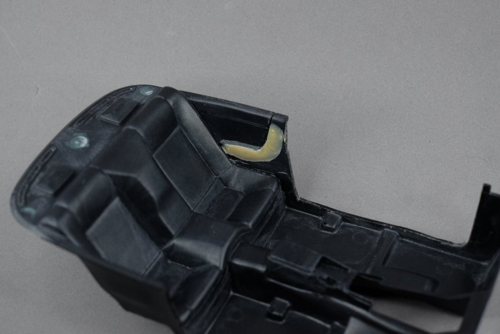

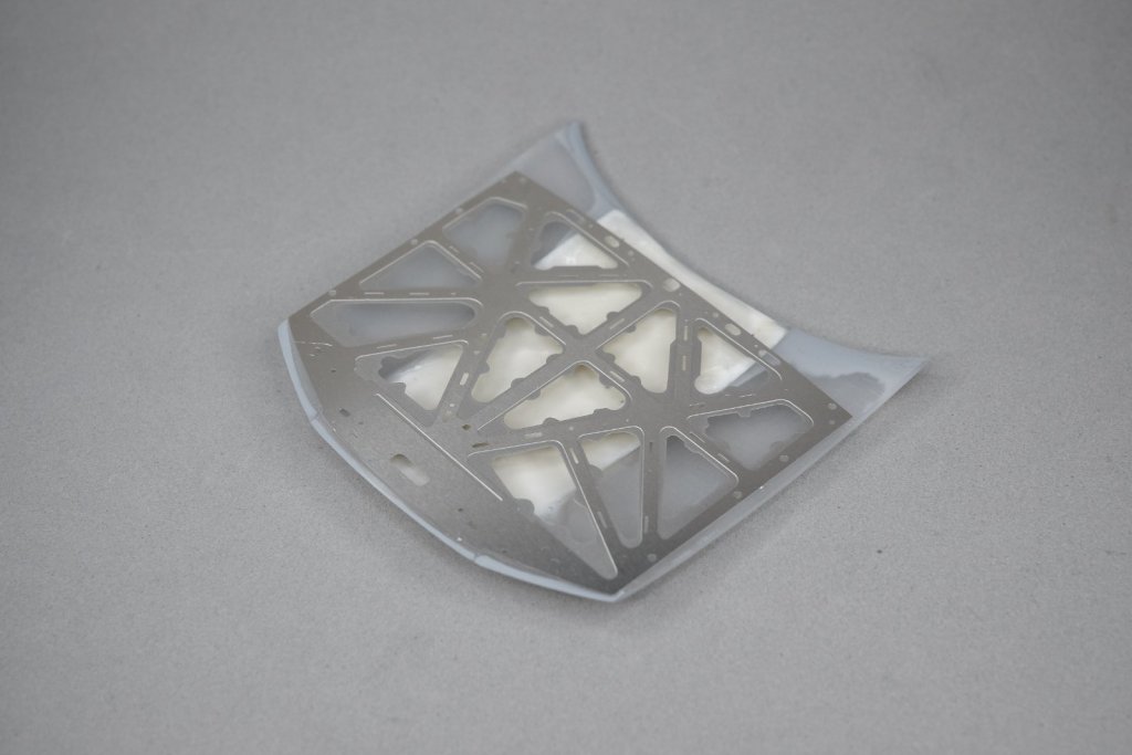

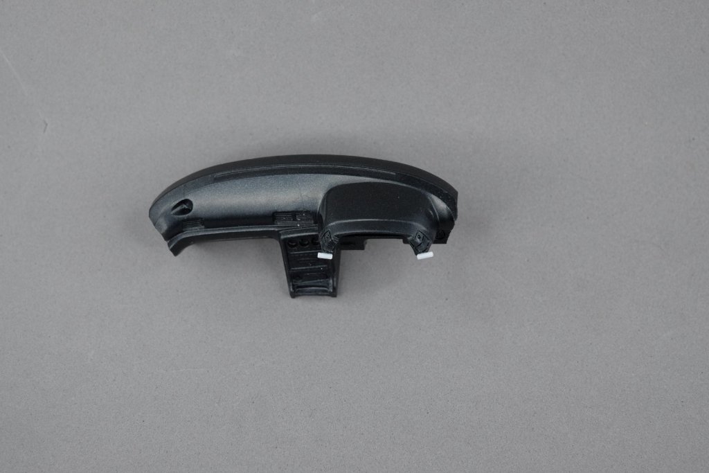

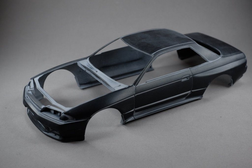

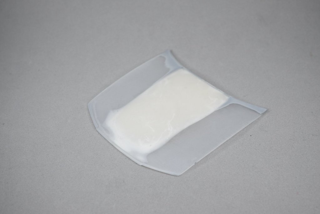

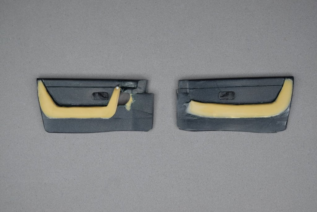

Популярный пост John Wick 4089 Опубликовано 5 Nov 2021, 22:28:04 Автор Популярный пост Жалоба Поделиться Опубликовано 5 Nov 2021, 22:28:04 Поработал с кузовом, прорезал расшивку, удалил стыки прессформ. Задул грунтом из баллона и сошкурил - получил полностью матовую поверхность и загладил возможные дефекты. Капот из набора имеет углубление с внутренней стороны, отражающие выступ с наружной стороны. На найденных фотографиях этого углубления нет. Заполнил выемку холодной сваркой Alteco EcoPutty и сошлифовал, в работе такая же как и Tamiya Epoxy Putty, но дешевле. Травленое усиление капота теперь ложится на гладкую поверхность без ступенек. Кит Tamiya старой разработки (1989 г). Это очень заметно по дверным картам - они пустые. В более новых наборах Aoshima и Hasegawa (https://www.1999.co.jp/eng/10728461, https://www.1999.co.jp/eng/10721607?utm_source=scalemates&utm_medium=cpc&utm_campaign=marketplace ) дверные карты более рельефные. Я вопрос не изучал перед конкурсом, так что, возможно, стоило купить другой кит или скрестить несколько. Оставлять как есть не хотелось, вырезал дверные карты, для простоты работы с ними, получилось не сильно ровно, но в сборе будет не видно. Повозился с тамиевской 2К шпаклевкой и слепил немного рельефа. Добавил самодельные (напечатаные) панели настройки сидений с ручкой. К заднему дивану тоже добавил подлокотники. На кожухе приборной панели прорезал кнопки и обновил крутилки (подсмотрел в одной стройке тут на форуме). Сравнил двигатель из набора с Hobby Design, по моему, они одинаковые. В комплектном двигателе идет деталь с помощью которой он крепится к подрамнику. В дополнении такой детали нет, оно вообще сделано для другого автомобиля (R34). Я решил не кромсать, пока, родной двигатель, вдруг HD не поместится в отсек. Я не хотел браться за CATIA и принтер в этой стройке, но пришлось, так как двигатель не установить без упоров. Построил упоры и, заодно, полуоси, так как дополнение почти полностью заменяет деталь B20 из набора. Возможно, упоры и полуоси придется переделать при финальной подгонке, сейчас все сделано больше на глаз. Надеюсь, это будут единственные 3D дополнения. Раз уж собрался запускать принтер, то заменил наконечник выхлопа, из набора он больше похож на пробку. Если кому-то захочется сделать усиление капота самостоятельно, сфотографировал травленые на клеточках. 12 Ссылка на сообщение Поделиться на другие сайты

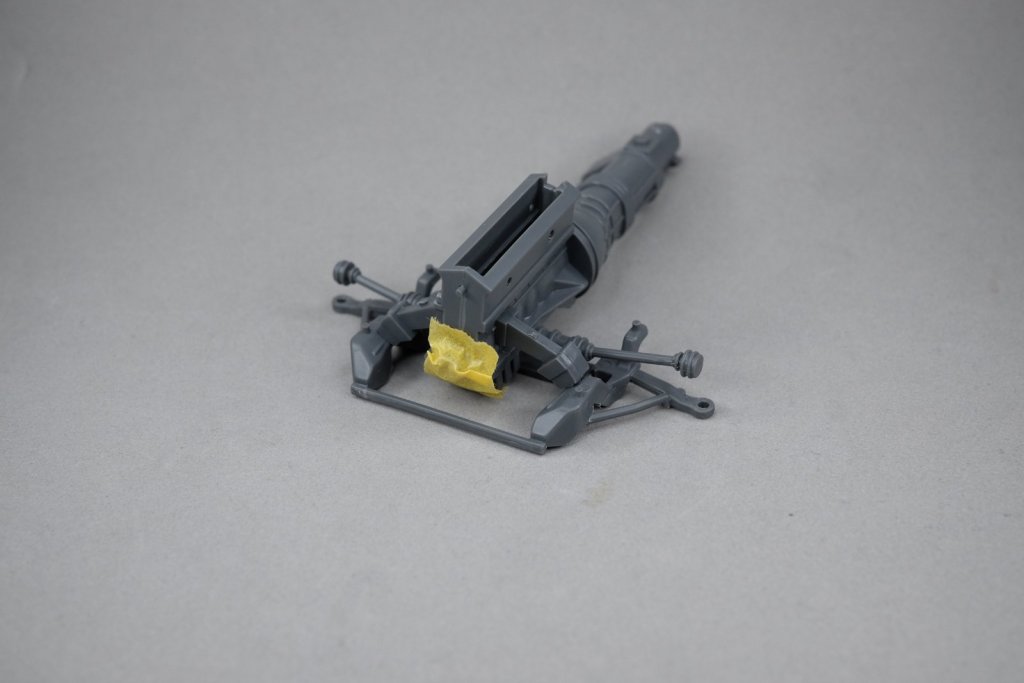

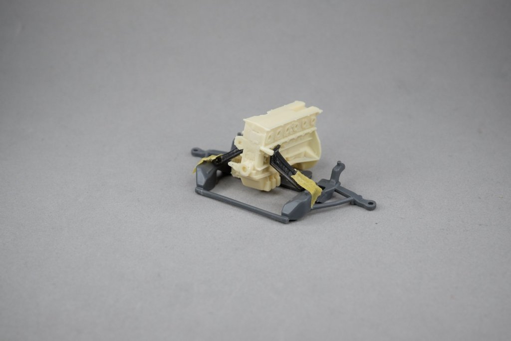

John Wick 4089 Опубликовано 5 Nov 2021, 22:35:03 Автор Жалоба Поделиться Опубликовано 5 Nov 2021, 22:35:03 1 minute ago, PETERSON said: Оно и заметно. Тогда я не знал, что двигатель собирается висеть в воздухе)))) У меня была идея сделать новые дверные карты, но ограничился только кнопками. Ссылка на сообщение Поделиться на другие сайты

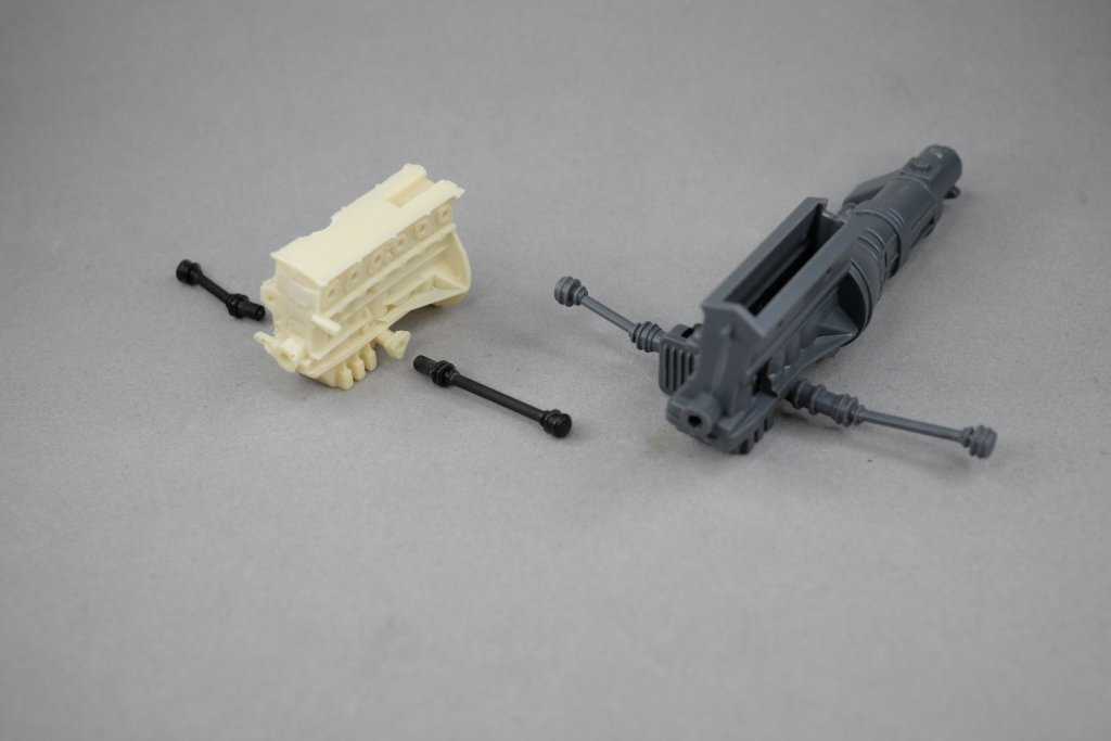

PETERSON 10119 Опубликовано 5 Nov 2021, 23:04:02 Жалоба Поделиться Опубликовано 5 Nov 2021, 23:04:02 @John Wick Ты, кстати, забыл про подушки двигателя, когда строил опоры. На китовых опорах подушки есть, а на твоих нет. Ссылка на сообщение Поделиться на другие сайты
John Wick 4089 Опубликовано 6 Nov 2021, 08:19:09 Автор Жалоба Поделиться Опубликовано 6 Nov 2021, 08:19:09 9 hours ago, PETERSON said: @John Wick Ты, кстати, забыл про подушки двигателя, когда строил опоры. На китовых опорах подушки есть, а на твоих нет. Все верно, я смотрел на фотографию на демонстрационном стенде, а не в отсеке. Посмотрю как подгонка пойдёт, может будет достаточно просто кубики добавить. Ссылка на сообщение Поделиться на другие сайты

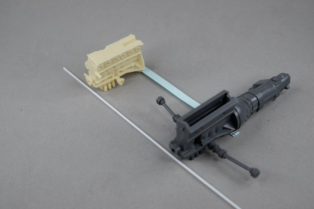

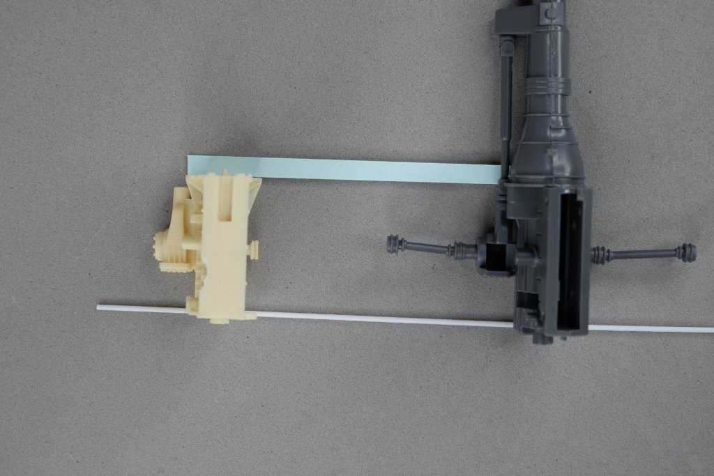

oleglorenz 3086 Опубликовано 6 Nov 2021, 10:18:36 Жалоба Поделиться Опубликовано 6 Nov 2021, 10:18:36 На всякий случай вызвал въедчивую бригаду ))) 76,786 / 72,143 = 1,064358288 1/24 / 1,064358288 = 1/25,54459892 1 Ссылка на сообщение Поделиться на другие сайты
PETERSON 10119 Опубликовано 6 Nov 2021, 10:33:03 Жалоба Поделиться Опубликовано 6 Nov 2021, 10:33:03 @oleglorenz Ты ещё сравни эти агрегаты по высоте, подсобрав оба с поддоном и клапанной крышкой. Интересно, что получится? Ссылка на сообщение Поделиться на другие сайты
John Wick 4089 Опубликовано 6 Nov 2021, 11:55:14 Автор Жалоба Поделиться Опубликовано 6 Nov 2021, 11:55:14 1 hour ago, oleglorenz said: На всякий случай вызвал въедчивую бригаду ))) 76,786 / 72,143 = 1,064358288 1/24 / 1,064358288 = 1/25,54459892 Нет учёта искажения оптики фотоаппарата))) я выставлял направляющие параллельно. Ссылка на сообщение Поделиться на другие сайты
PETERSON 10119 Опубликовано 6 Nov 2021, 18:34:29 Жалоба Поделиться Опубликовано 6 Nov 2021, 18:34:29 6 часов назад, John Wick сказал: я выставлял направляющие параллельно А что с моим вопросом про высоту? Просто, мой R32 уже сто лет как собран, и померить не могу. Ссылка на сообщение Поделиться на другие сайты
John Wick 4089 Опубликовано 6 Nov 2021, 19:43:39 Автор Жалоба Поделиться Опубликовано 6 Nov 2021, 19:43:39 1 hour ago, PETERSON said: А что с моим вопросом про высоту? Просто, мой R32 уже сто лет как собран, и померить не могу. Они не собранны ещё, нечего мерить Ссылка на сообщение Поделиться на другие сайты
PETERSON 10119 Опубликовано 7 Nov 2021, 09:01:18 Жалоба Поделиться Опубликовано 7 Nov 2021, 09:01:18 (изменено) 13 часов назад, John Wick сказал: Они не собранны ещё Можно просто приставить поддон и башку. Как я показал вот в этом посте. Изменено 7 Nov 2021, 09:01:44 пользователем PETERSON Ссылка на сообщение Поделиться на другие сайты
