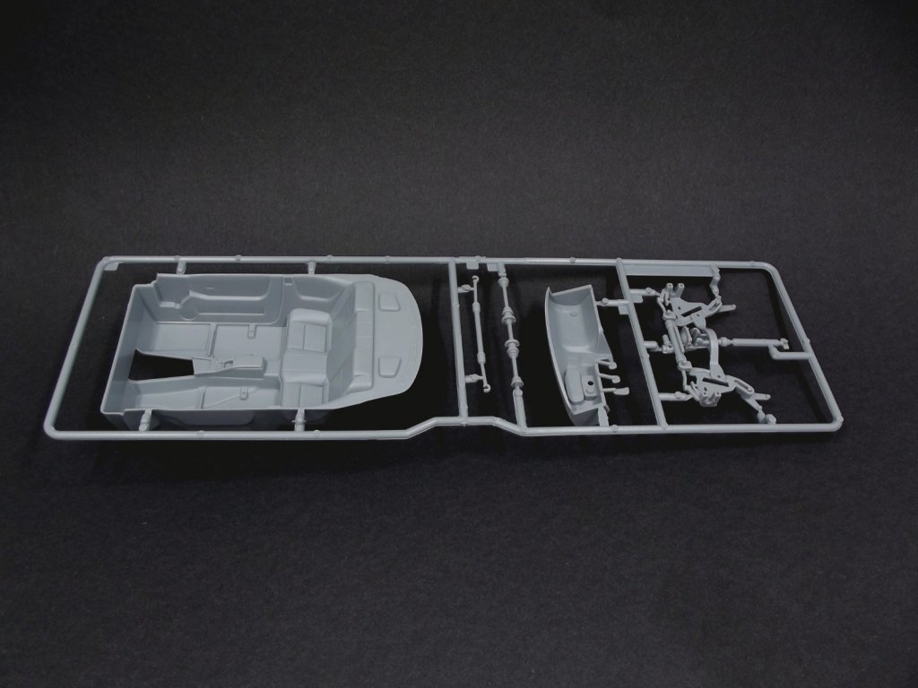

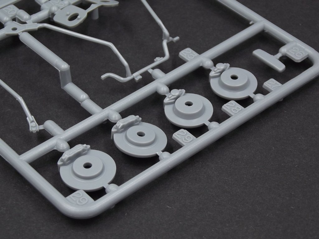

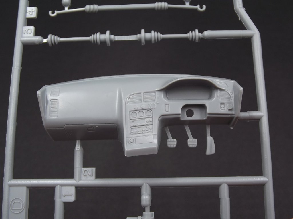

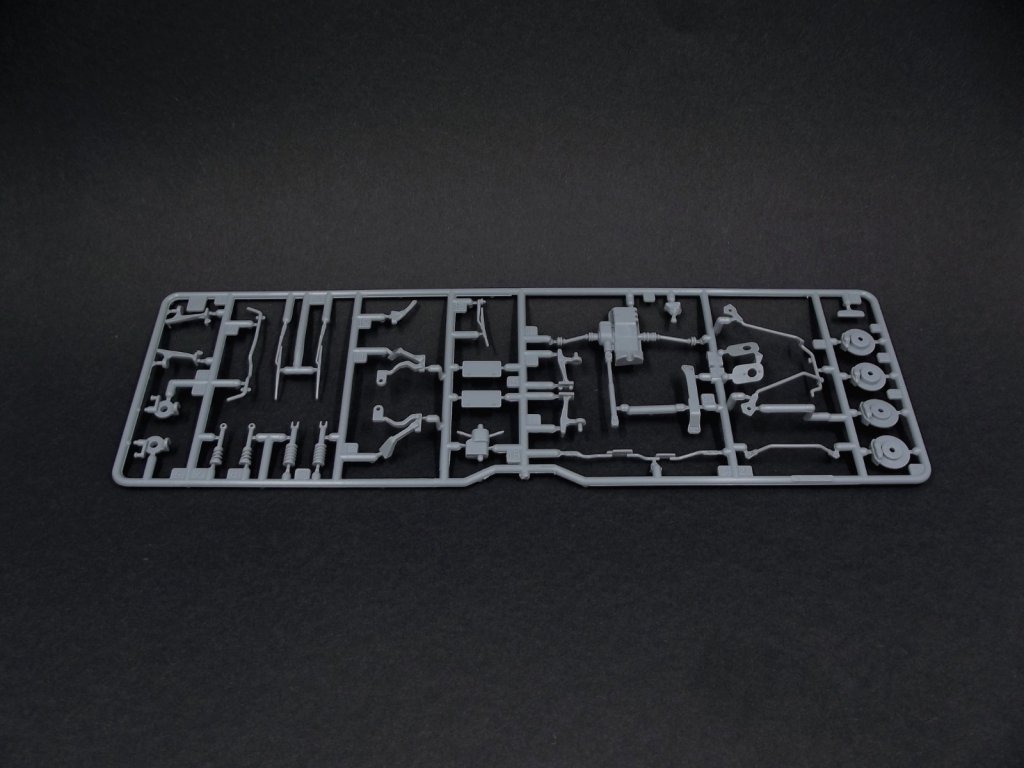

Популярный пост Heil_Max 2395 Опубликовано 16 Oct 2021, 06:45:56 Популярный пост Жалоба Поделиться Опубликовано 16 Oct 2021, 06:45:56 (изменено) Всем доброго времени суток. Не смог удержаться и не поддержать коллег в стройке четвертого этапа. С общем сверх естественного от стройки попрошу не ждать, так как параллельно занимаюсь учебой и моделью буду заниматься по выходным. Сразу скажу что сборка будет происходить без двигателя. По традиции фото литников. В Данной стройке буду скорее пытаться подружиться с фотоаппаратом. Ну.... что бы красиво было. Общее впечатление от набора приятное, Tamiya есть Tamiya, и тут лишнего не скажешь. Набор максимально простой, вполне хорош для новичков. P.s. Эта модель скайлайна мне нравится больше всех остальных. Многие считают его не красивым, а я нахожу его привлекательным. Изменено 16 Oct 2021, 12:39:51 пользователем Heil_Max 18 Ссылка на сообщение Поделиться на другие сайты

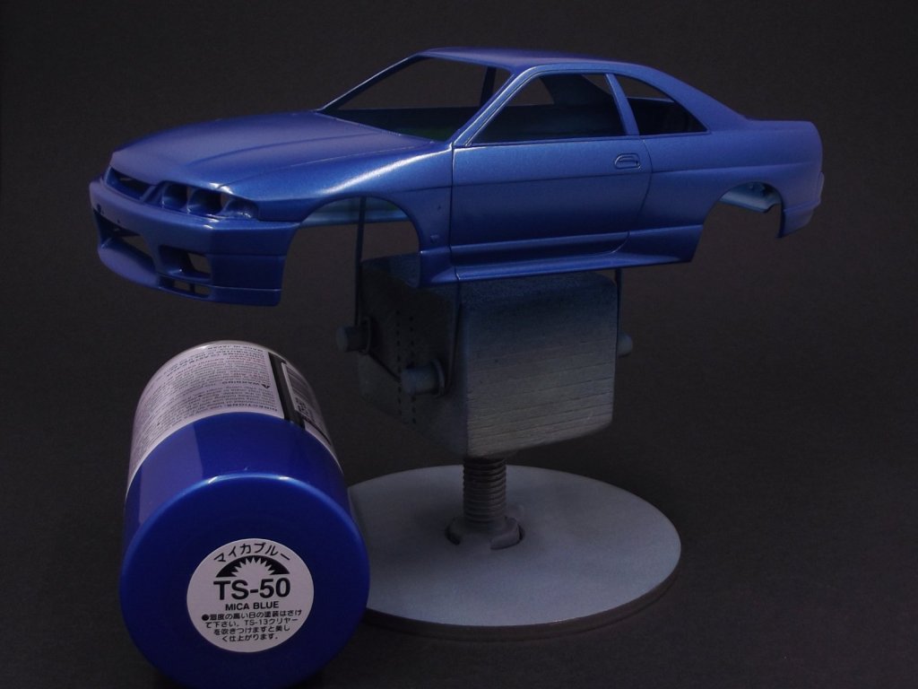

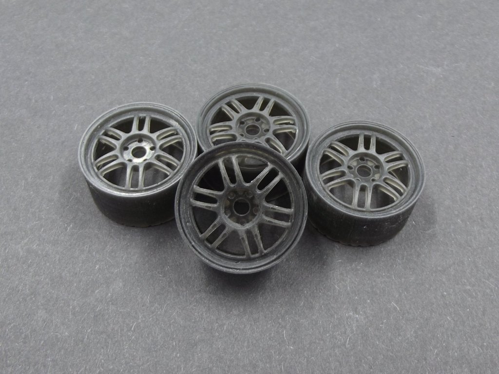

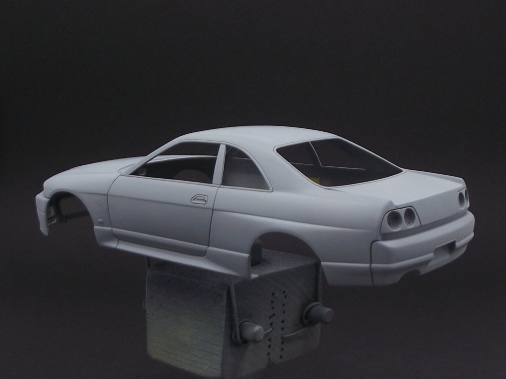

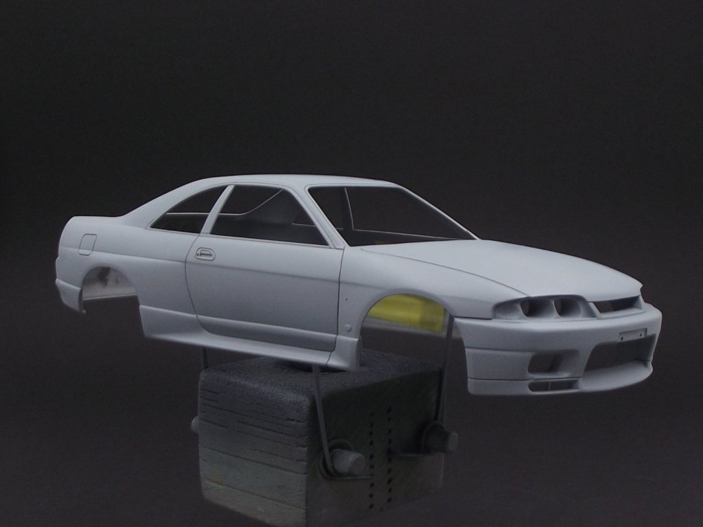

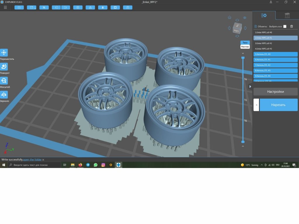

Популярный пост Heil_Max 2395 Опубликовано 30 Oct 2021, 21:57:41 Автор Популярный пост Жалоба Поделиться Опубликовано 30 Oct 2021, 21:57:41 Здрав будь люд добрый! Вот и закончился учебный блок, а это значит можно снова взяться за любимое хобби. И так.... Долго я искал авто прототипа, ну или хотя бы чего можно придерживаться во время сборки. И нашел. На любителя конечно, но мне нравится. Копию я конечно строить не планирую, а вот общий вид на мой взгляд интересный. Работы по кузову абсолютно стандартные: Стыки пресс-форм, расшивка, убраны поворотники для удобной полировки, новые сделаются позже. Именно такого голубого металлика я не нашел, в запасах оказался древний баллон TS-50, стоит наверное года 3-4 уже.... Из декалей на кузов планирую только использовать приборный щиток и эмблемы под номером 5, остальное объёмные декали от HD. Ну и так как на прототипе стоят диски Enkei, то я их сразу решил и напечатать. На этом пока все. Завтра покрою кузов лаком и приступаю к шасси. 14 Ссылка на сообщение Поделиться на другие сайты
Roman163 1104 Опубликовано 30 Oct 2021, 22:23:34 Жалоба Поделиться Опубликовано 30 Oct 2021, 22:23:34 24 минуты назад, Heil_Max сказал: Здрав будь люд добрый! Вот и закончился учебный блок, а это значит можно снова взяться за любимое хобби. И так.... Долго я искал авто прототипа, ну или хотя бы чего можно придерживаться во время сборки. И нашел. На любителя конечно, но мне нравится. Копию я конечно строить не планирую, а вот общий вид на мой взгляд интересный. Работы по кузову абсолютно стандартные: Стыки пресс-форм, расшивка, убраны поворотники для удобной полировки, новые сделаются позже. Именно такого голубого металлика я не нашел, в запасах оказался древний баллон TS-50, стоит наверное года 3-4 уже.... Из декалей на кузов планирую только использовать приборный щиток и эмблемы под номером 5, остальное объёмные декали от HD. Ну и так как на прототипе стоят диски Enkei, то я их сразу решил и напечатать. На этом пока все. Завтра покрою кузов лаком и приступаю к шасси. Мика блю, гоночный цвет субарей, класс Ссылка на сообщение Поделиться на другие сайты

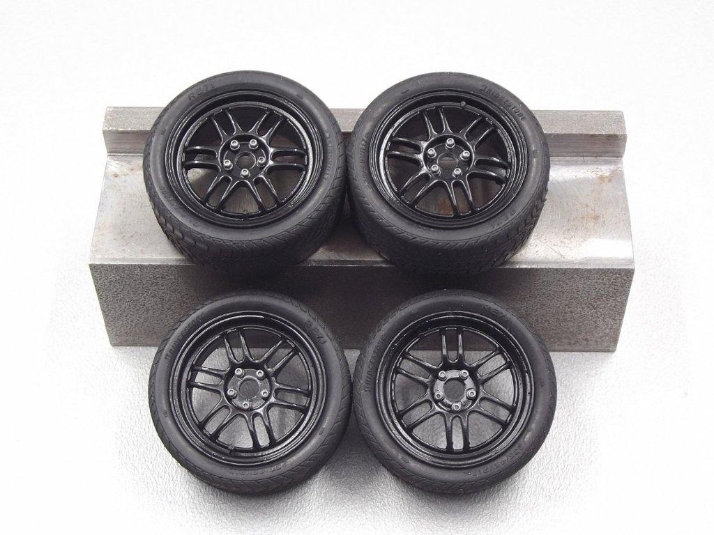

John Wick 4105 Опубликовано 31 Oct 2021, 07:08:13 Жалоба Поделиться Опубликовано 31 Oct 2021, 07:08:13 9 hours ago, Heil_Max said: Ну и так как на прототипе стоят диски Enkei, то я их сразу решил и напечатать. Макс, а почему не под углом печатаешь? Ссылка на сообщение Поделиться на другие сайты
Heil_Max 2395 Опубликовано 31 Oct 2021, 07:09:08 Автор Жалоба Поделиться Опубликовано 31 Oct 2021, 07:09:08 Только что, John Wick сказал: Макс, а почему не под углом печатаешь? Не знаю. А что это даёт? Ссылка на сообщение Поделиться на другие сайты
John Wick 4105 Опубликовано 31 Oct 2021, 07:13:42 Жалоба Поделиться Опубликовано 31 Oct 2021, 07:13:42 1 minute ago, Heil_Max said: Не знаю. А что это даёт? Меньше поддержек, особенно под спицами и более равномерное изменение площади печати: тут получается, что печатаются тонкие поддержки и потом сразу кольцо диска, феп пленка не любит этого и могут быть отрывы. Из минусов - увеличится время печати, так как высота объема печати увеличится. Но если у тебя печатает без проблем, то можешь оставить. Ссылка на сообщение Поделиться на другие сайты
Heil_Max 2395 Опубликовано 31 Oct 2021, 07:25:40 Автор Жалоба Поделиться Опубликовано 31 Oct 2021, 07:25:40 10 минут назад, John Wick сказал: Меньше поддержек, особенно под спицами и более равномерное изменение площади печати: тут получается, что печатаются тонкие поддержки и потом сразу кольцо диска, феп пленка не любит этого и могут быть отрывы. Из минусов - увеличится время печати, так как высота объема печати увеличится. Но если у тебя печатает без проблем, то можешь оставить. Проблем с таким положением нет, все держится, не отрывается. Да и пленка на удивление живучая какая-то. Ссылка на сообщение Поделиться на другие сайты

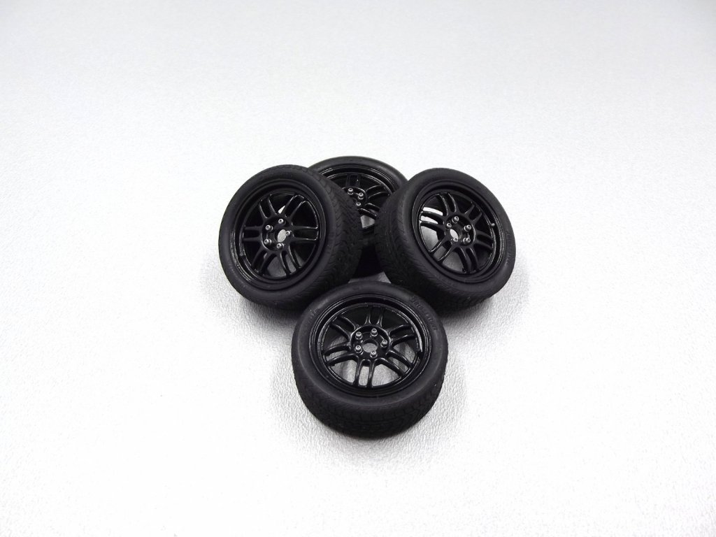

Популярный пост Heil_Max 2395 Опубликовано 1 Nov 2021, 15:50:21 Автор Популярный пост Жалоба Поделиться Опубликовано 1 Nov 2021, 15:50:21 Провозился сегодня весь день с колесами. Вроде и не плохо, но что-то не то.... Думал хоть немножко будет похоже как на фото с реальным авто, но нет. Пожалуй оставлю так и пойду дальше шасси заниматься. 13 Ссылка на сообщение Поделиться на другие сайты
AndyYamp 176 Опубликовано 1 Nov 2021, 19:34:13 Жалоба Поделиться Опубликовано 1 Nov 2021, 19:34:13 Мне кажется, что у исходника профиль покрышек пониже. Ссылка на сообщение Поделиться на другие сайты
Tolibass 7400 Опубликовано 1 Nov 2021, 19:39:56 Жалоба Поделиться Опубликовано 1 Nov 2021, 19:39:56 А как по мне, так классные колёса получились. Ссылка на сообщение Поделиться на другие сайты
cuba_13 3616 Опубликовано 1 Nov 2021, 19:42:54 Жалоба Поделиться Опубликовано 1 Nov 2021, 19:42:54 Отличные колёса! Ссылка на сообщение Поделиться на другие сайты
Heil_Max 2395 Опубликовано 2 Nov 2021, 06:47:38 Автор Жалоба Поделиться Опубликовано 2 Nov 2021, 06:47:38 @AndyYamp Возможно… @Tolibass @cuba_13 спасибо парни! Ссылка на сообщение Поделиться на другие сайты
PETERSON 10185 Опубликовано 2 Nov 2021, 07:31:12 Жалоба Поделиться Опубликовано 2 Nov 2021, 07:31:12 15 часов назад, Heil_Max сказал: Вроде и не плохо, но что-то не то... У оригинала серединка более плоская и утоплена (вылет меньше). 11 часов назад, AndyYamp сказал: Мне кажется, что у исходника профиль покрышек пониже. Не кажется, а так и есть. У Тамии в подавляющем большинстве китов, если не во всех, шины переразмерены. Ссылка на сообщение Поделиться на другие сайты
