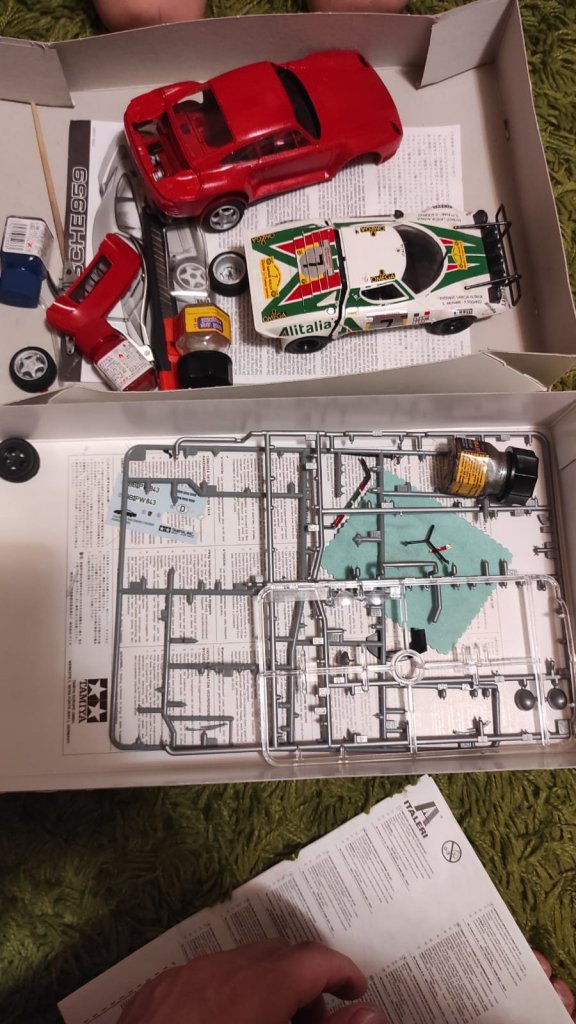

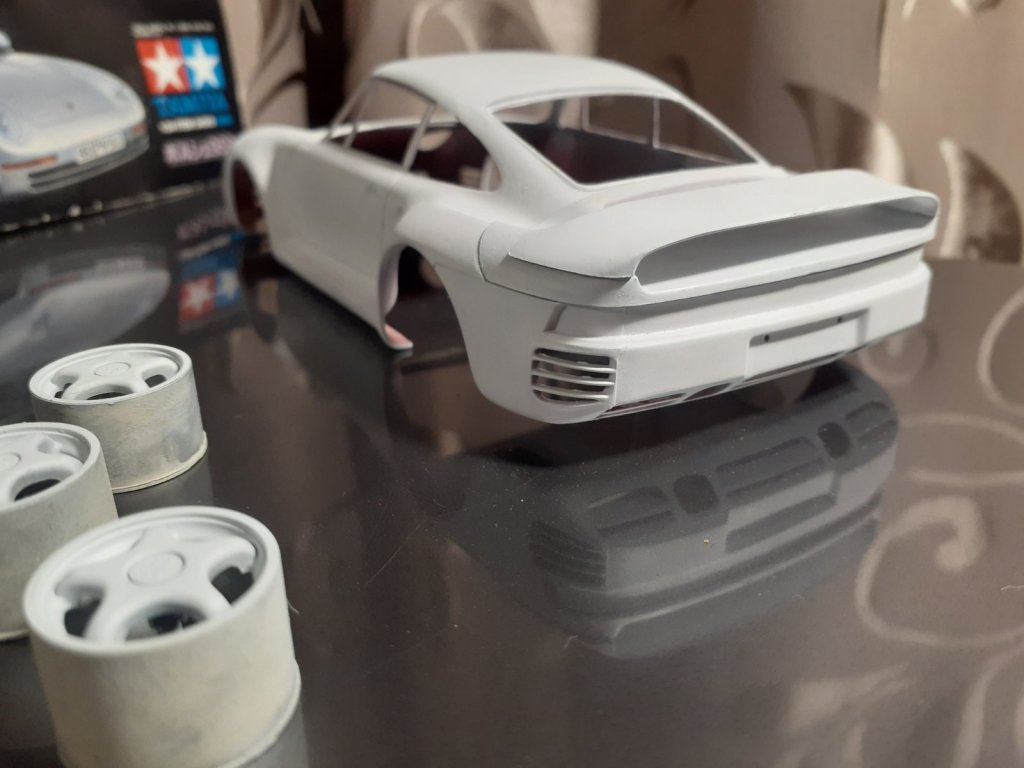

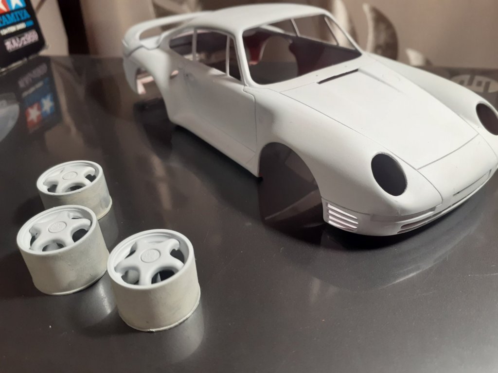

Daneel 360 Опубликовано 28 Oct 2021, 03:38:31 Жалоба Поделиться Опубликовано 28 Oct 2021, 03:38:31 Коллеги, все приветствую. Выклянчил у товарища "кошку" -porsche 959, окрашенную давным давно красной эмалью кистью толстенным и неровным слоем. Буду тренировать скил окраски и полировки, загубить особо не страшно Упор будет именно на кузов, салону помочь нечем...хотя, может и дойдут руки Создавать тему не хотел, но есть пару вопросов: 1)из чего можно попробовать сделать дверные ручки? 2)из чего изготовить оранжевые поворотники в переднем бампере? 2 Ссылка на сообщение Поделиться на другие сайты
oleglorenz 3086 Опубликовано 28 Oct 2021, 06:48:15 Жалоба Поделиться Опубликовано 28 Oct 2021, 06:48:15 поворотники, как идея, снять шаблон скотчем, прозрачный листовой пластик 0,25мм вырезать по шаблону, ножом рефлекторы прорезать, и приклеить по месту. ручки - из куска литника вырежи ножом, как кулибин) (серьезно) 1 Ссылка на сообщение Поделиться на другие сайты
StarSA 1024 Опубликовано 28 Oct 2021, 08:19:11 Жалоба Поделиться Опубликовано 28 Oct 2021, 08:19:11 Приветствую! Крыло на капоте нужно сразу приклеить и зашпаклевать стык, шва быть не должно. Да, полировать потом сложно, но вот опыт по работе с трудно доступными местами. Ручку и правда не сложно выпилить из куска пластика - форма не сложная. А стекла на эти поворотники я тоже делал новые, плавил немного прозрачный литник, чтобы он становился мягким, прижимал к посадочному месту поворотника на кузове. Пока литник был мягким (совсем не долго, если сразу не получилось, греем снова), он принимал нужную форму. Затем стачивал лишнее и полировал до прозрачности. Только чем тоньше становится деталь, тем естественно проще сломать, надо аккуратно. Для рефленой фактуры с внутренней стороны приклеивал кусочек сетки от чайного пакетика (пирамидка) 3 Ссылка на сообщение Поделиться на другие сайты
Roman163 1103 Опубликовано 29 Oct 2021, 18:00:16 Жалоба Поделиться Опубликовано 29 Oct 2021, 18:00:16 Вот это ты себе кошку взял, один из самых геморных китов, если все сделаешь по кузову, по которому работы много и есть отличные випы, то тебя будет ждать неприятный сюрприз при женитьбе). Удачи. 3 Ссылка на сообщение Поделиться на другие сайты
Daneel 360 Опубликовано 30 Oct 2021, 04:59:23 Автор Жалоба Поделиться Опубликовано 30 Oct 2021, 04:59:23 Рома, кошек не выбирают😃там еще лянчи стратос есть(некрашеный совсем, с налеплеными деками на пластик), найти бы деки-занялся бы и стратосом с удовольствием👍просто легенда, кусочек истории😍 да уж, кит далеко не простой, как может показаться с первого взгляда.2 дня уже со спойлером воюю... Ссылка на сообщение Поделиться на другие сайты

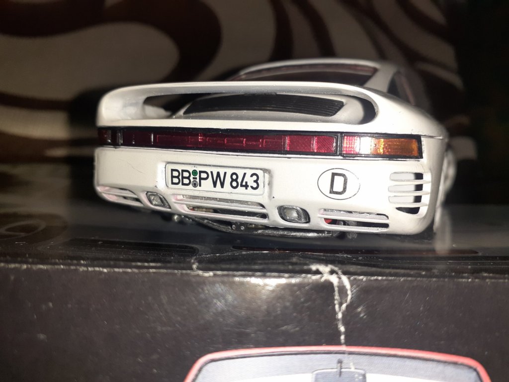

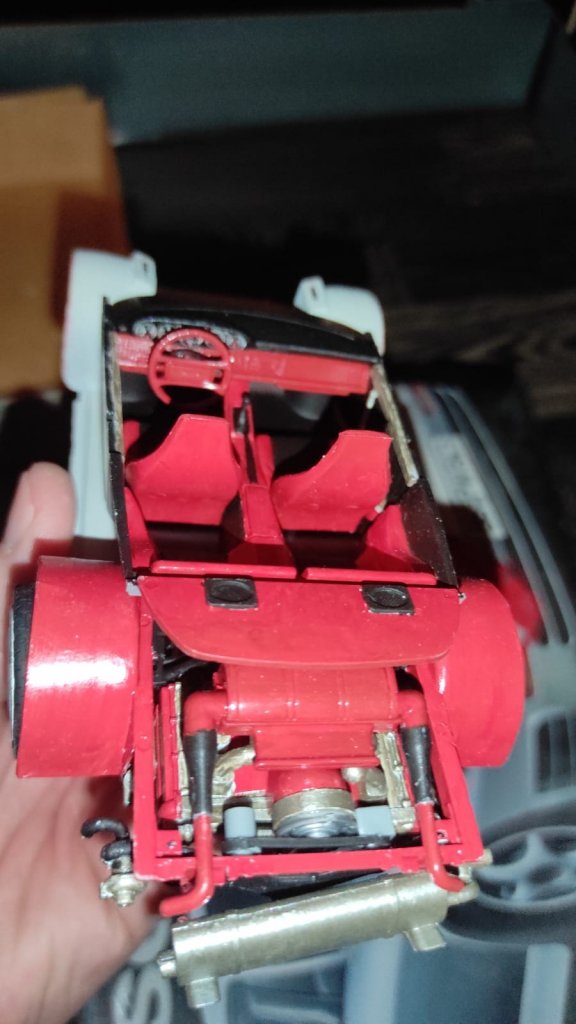

PETERSON 10154 Опубликовано 30 Oct 2021, 07:39:48 Жалоба Поделиться Опубликовано 30 Oct 2021, 07:39:48 13 часов назад, Roman163 сказал: тебя будет ждать неприятный сюрприз при женитьбе Это факт. Я прилично стачивал с задней части глушителя, чтобы задний бампер в него не упирался. В остальном всё состыковалось отлично. Сложность только в том, что кузов с трудом натягивается на подкрылки. 1 Ссылка на сообщение Поделиться на другие сайты
StarSA 1024 Опубликовано 30 Oct 2021, 07:53:14 Жалоба Поделиться Опубликовано 30 Oct 2021, 07:53:14 Я тоже глушитель точил в зоне прилегания к бамперу. И бампер задний с внутренней стороны тоже вроде точил. А ещё срезал насадки выхлопных труб и ставил их уже после женитьбы кузова с платформой. 1 Ссылка на сообщение Поделиться на другие сайты
Roman163 1103 Опубликовано 30 Oct 2021, 08:47:18 Жалоба Поделиться Опубликовано 30 Oct 2021, 08:47:18 Вот о том и речь.. Ссылка на сообщение Поделиться на другие сайты

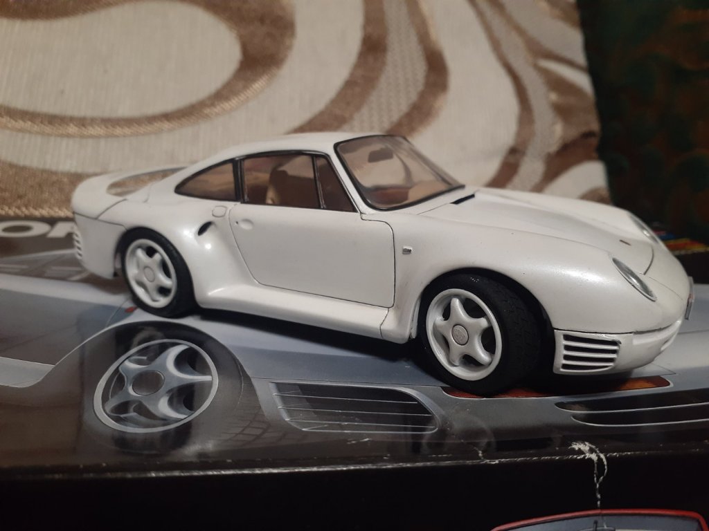

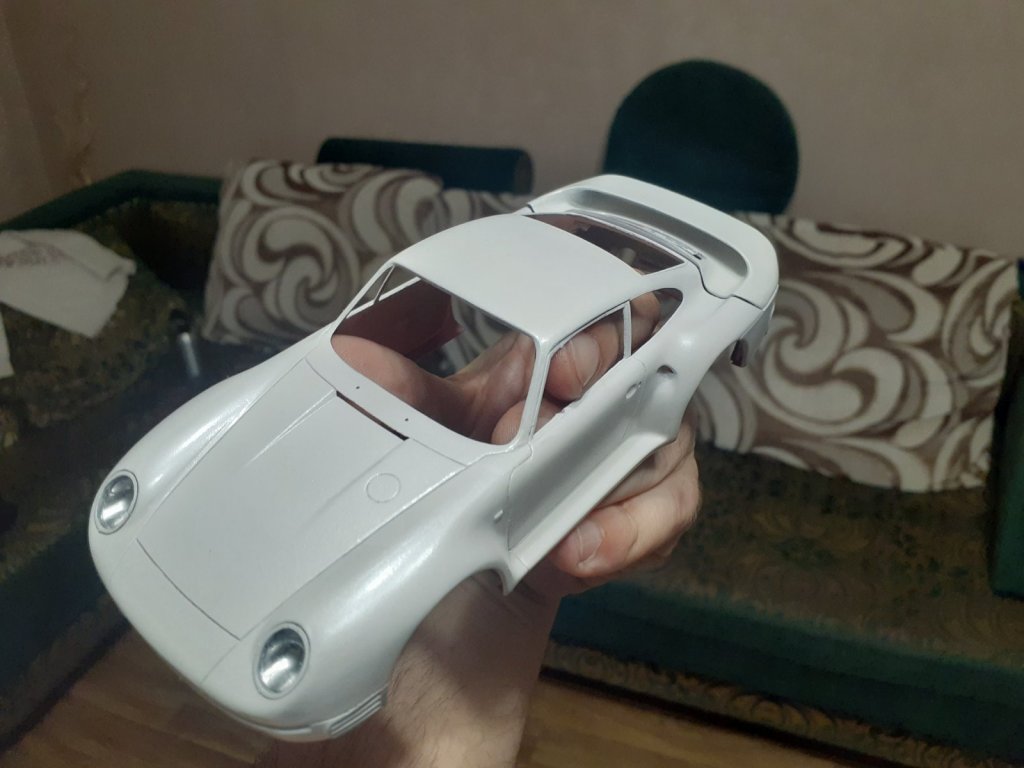

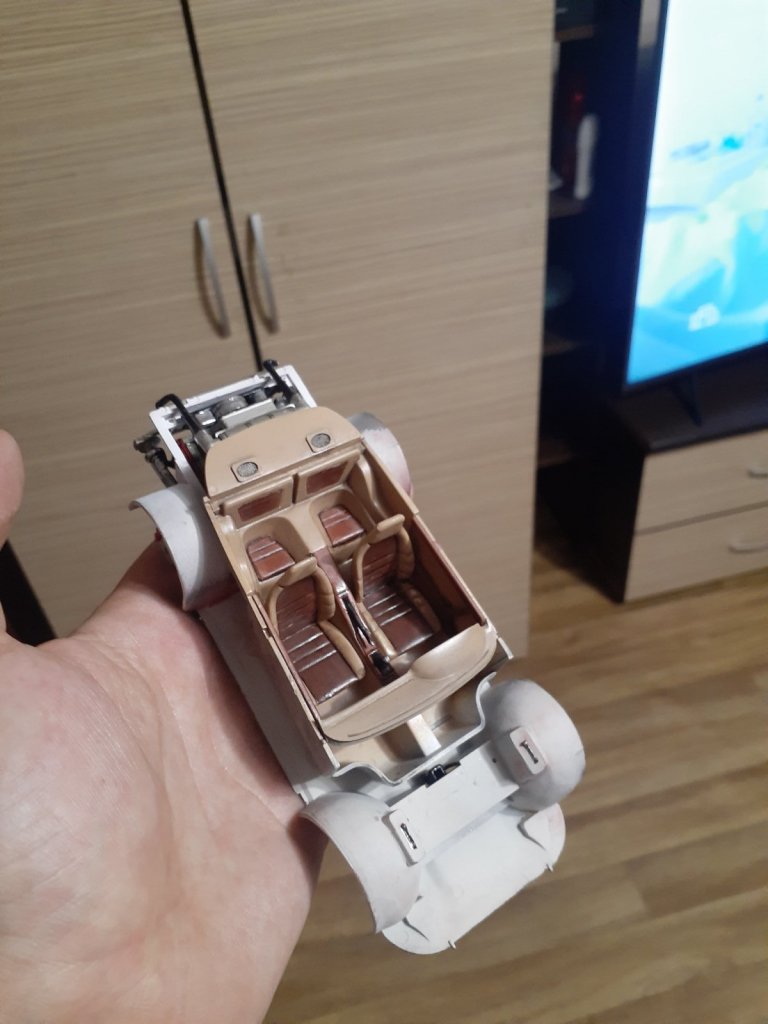

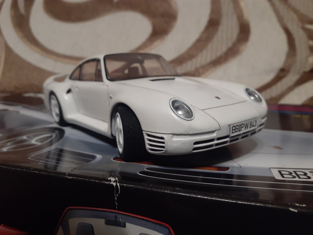

Daneel 360 Опубликовано 10 Nov 2021, 02:52:19 Автор Жалоба Поделиться Опубликовано 10 Nov 2021, 02:52:19 (изменено) Салон покрасил по своему. Вариант, предлагаемый в инструкции, не устроил Кузов попробовал покрасить белым перламутром покрыл лаком, теперь самый страшный для меня этап-полировка😳 Ручки дверей попробую сделать.Пока поршик выглядит так: Изменено 10 Nov 2021, 02:54:19 пользователем Daneel 3 Ссылка на сообщение Поделиться на другие сайты
Roman163 1103 Опубликовано 10 Nov 2021, 02:55:49 Жалоба Поделиться Опубликовано 10 Nov 2021, 02:55:49 С салоном конечно зря так, фишка 959 в трехцветных сидениях. Женитьба норм прошла? Ссылка на сообщение Поделиться на другие сайты
Daneel 360 Опубликовано 10 Nov 2021, 02:58:44 Автор Жалоба Поделиться Опубликовано 10 Nov 2021, 02:58:44 1 минуту назад, Roman163 сказал: С салоном конечно зря так, фишка 959 в трехцветных сидениях. Женитьба норм прошла? Женитьба-отдельный секас в 595😉впринципе нормально прошло, но разбирать теперь боюсь... Ссылка на сообщение Поделиться на другие сайты
boxer 1036 Опубликовано 10 Nov 2021, 12:46:28 Жалоба Поделиться Опубликовано 10 Nov 2021, 12:46:28 9 часов назад, Daneel сказал: покрыл лаком, теперь самый страшный для меня этап-полировка😳 А лак точно есть?... может у меня с глазами что-то не то, но лак как-то совсем тонко лежит,.. Ссылка на сообщение Поделиться на другие сайты
Daneel 360 Опубликовано 10 Nov 2021, 13:05:25 Автор Жалоба Поделиться Опубликовано 10 Nov 2021, 13:05:25 (изменено) 19 минут назад, boxer сказал: А лак точно есть?... может у меня с глазами что-то не то, но лак как-то совсем тонко лежит,.. Да есть вроде...не знаю, может сильно тонким слоем крою.на 4 раза проходил x22, 1:1,5 лак:раств бадяжил Из баллона автолаком боюсь крыть теперь после вздутия на лансере, и перелить боюсь Изменено 10 Nov 2021, 13:08:18 пользователем Daneel Ссылка на сообщение Поделиться на другие сайты
Roman163 1103 Опубликовано 10 Nov 2021, 13:36:25 Жалоба Поделиться Опубликовано 10 Nov 2021, 13:36:25 30 минут назад, Daneel сказал: Да есть вроде...не знаю, может сильно тонким слоем крою.на 4 раза проходил x22, 1:1,5 лак:раств бадяжил Из баллона автолаком боюсь крыть теперь после вздутия на лансере, и перелить боюсь наносил мокро? Ссылка на сообщение Поделиться на другие сайты
cuba_13 3615 Опубликовано 10 Nov 2021, 18:17:25 Жалоба Поделиться Опубликовано 10 Nov 2021, 18:17:25 5 часов назад, boxer сказал: может у меня с глазами что-то не то у меня тоже, вообще лака не увидел. Ссылка на сообщение Поделиться на другие сайты
