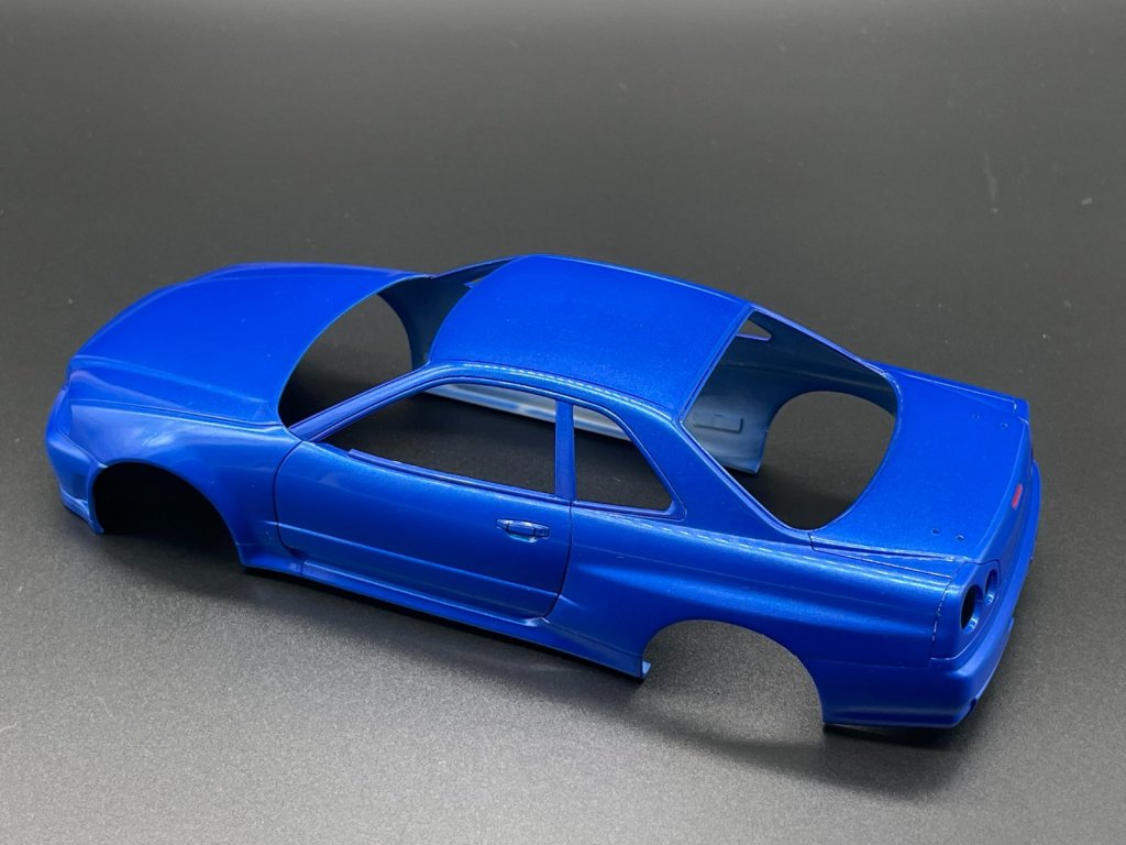

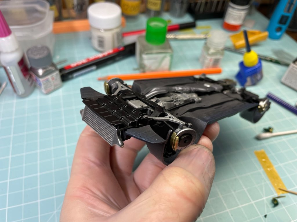

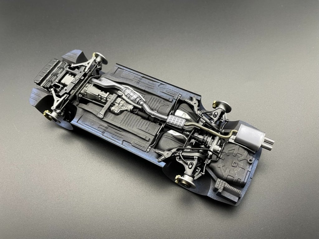

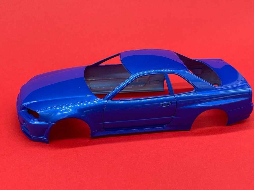

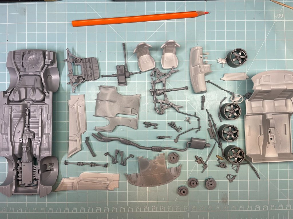

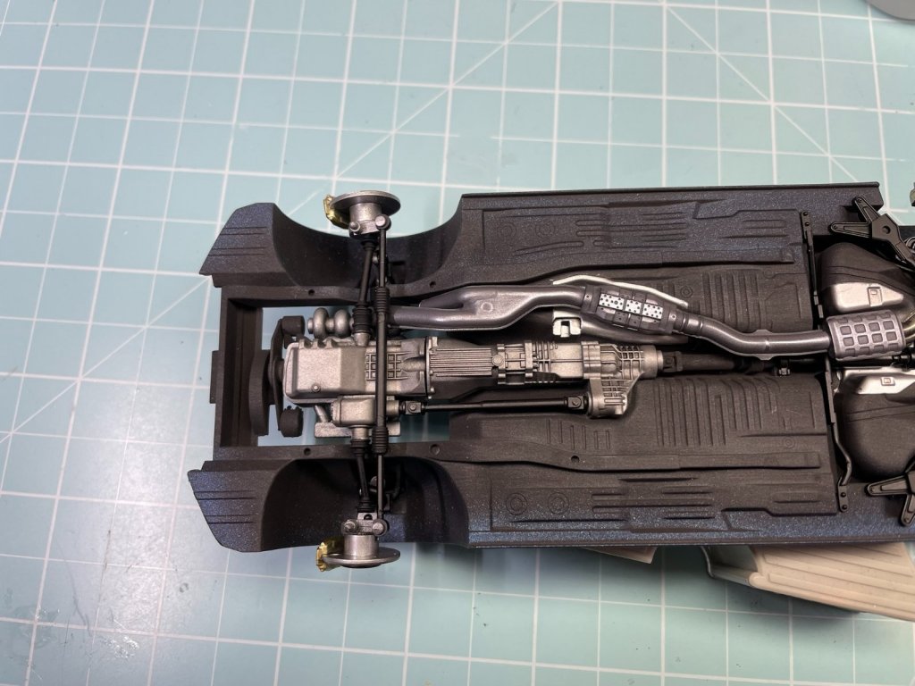

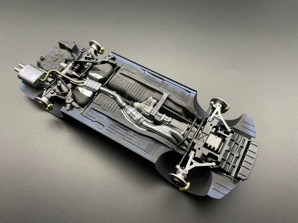

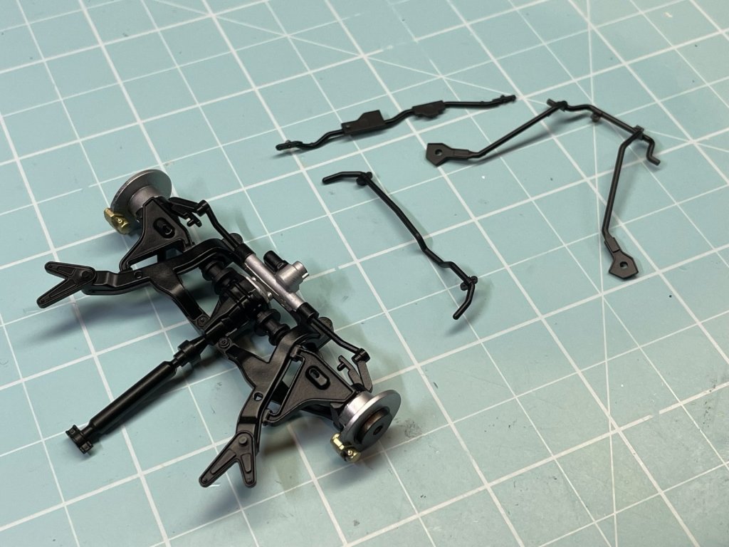

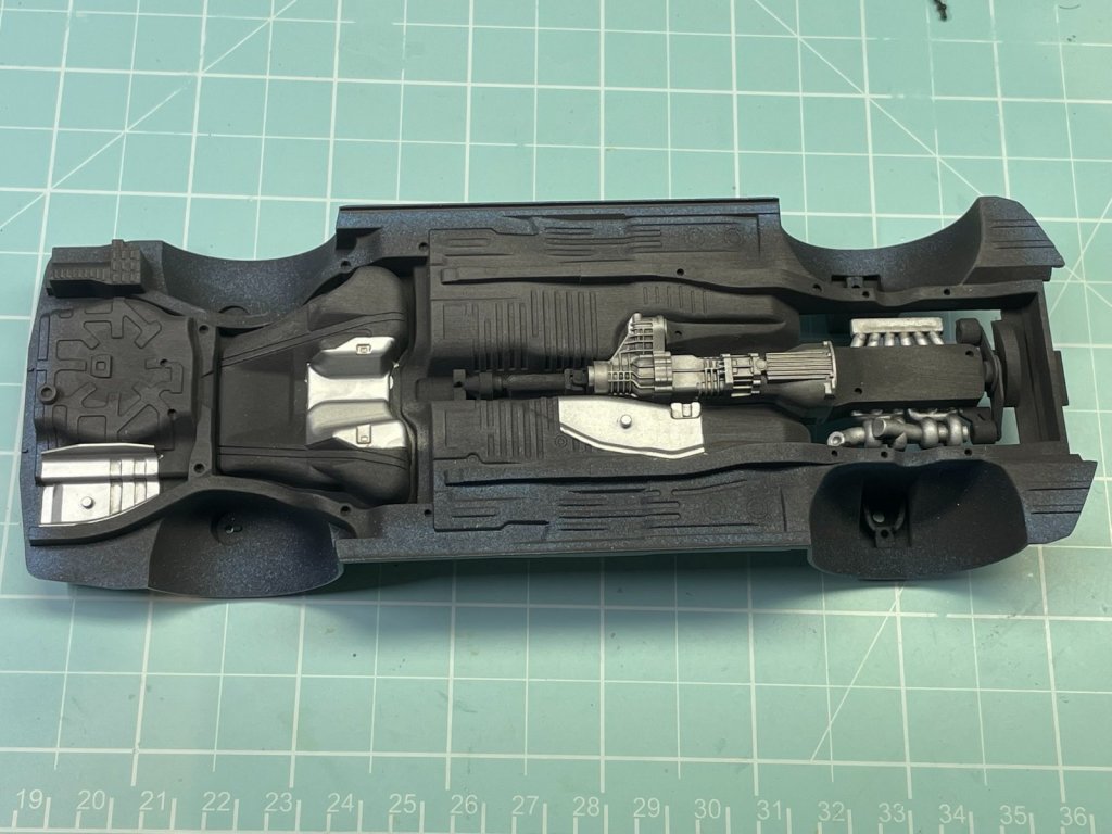

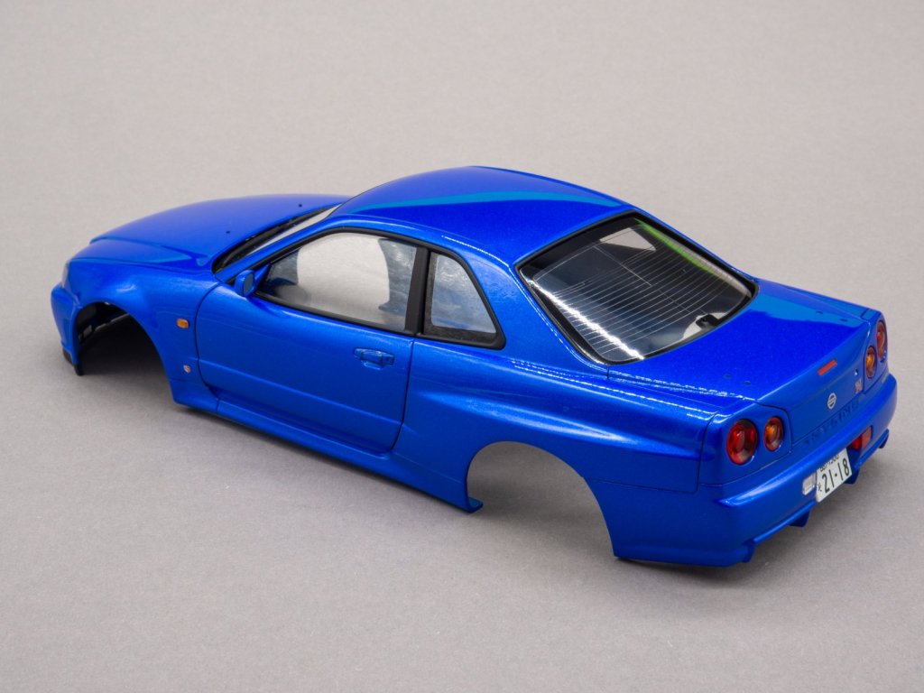

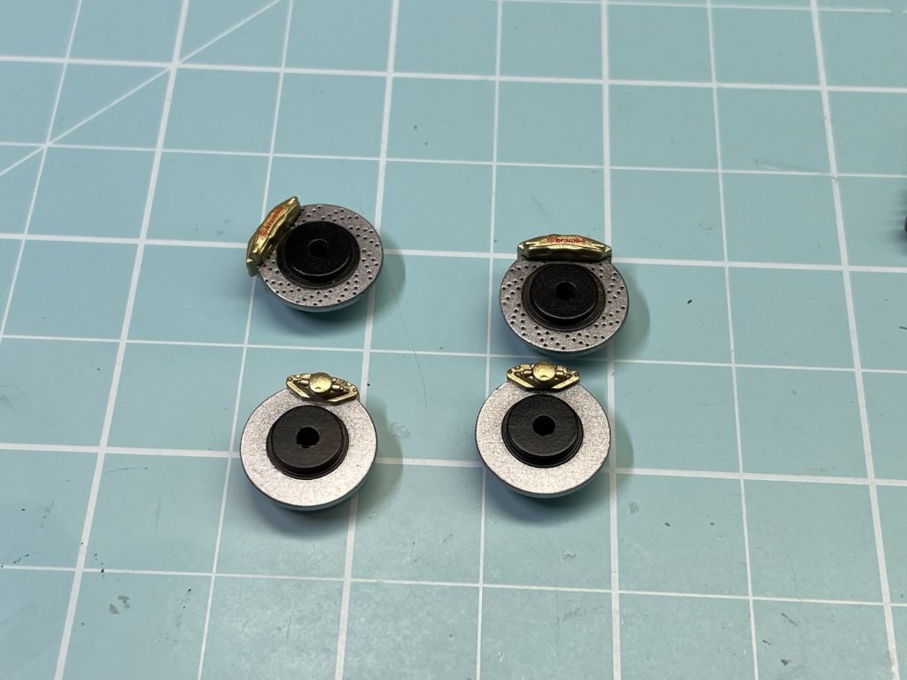

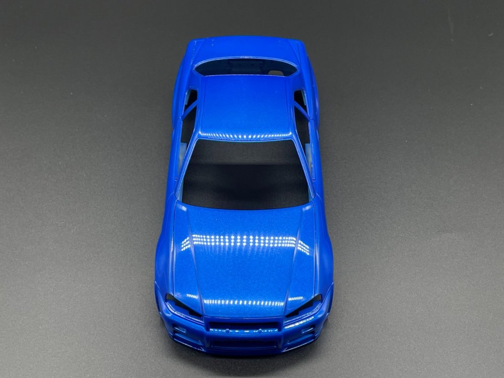

Популярный пост oleglorenz 3086 Опубликовано 24 Dec 2021, 13:47:54 Автор Популярный пост Жалоба Поделиться Опубликовано 24 Dec 2021, 13:47:54 (изменено) В 22.12.2021 в 19:28, PETERSON сказал: С тем утверждением, что более жидко разведённый лак ведёт к шагрени. Может, я тебя неправильно понял? Тогда прошу прощения. P.S. Ещё раз перечитал твой рецепт лакировки. Я понял, что он относится исключительно к конкретному лаку, который ты используешь (UHS/VHS) и к тому аэрографу, которым ты красишь. Так что ещё раз прошу прощения, был невнимателен. Кстати про лак. Я на своём Скайлайне впервые опробовал лак от Gravity. Там написано, что разбавлять с отвердителем и растворителем надо 3:1:1, то есть 20% растворителя. да там сто пицот разных способов их наносить и лаков много. сейчас надо домоделить, а потом пообсуждать , у меня много инфы )) 8===================================================================) продолжаем дальше Все это я покрыл ядовитым примером ZP light gray surface primer , в ожидании что эта банка закончится уже, эту гадость я никому не советую покупать. Сделал тормозилки передние "тюниные" с перфорацией ) и подсобрал задний мост. Всякие штанги стабилизаторы к нему же. Перед началом днища пару слов. От уважаемейших людей услышал что нижнюю часть кузова в цвет не красят, а по днищу идет лишь остаток перепыла. Сам я, хоть и бывал на почти всех производствах немецких марок, не обратил внимания как там роботы красят днище и красят ли. Ну да ладно, в интернетах нашел что-то такое, думаю это какой то гаражный покрас. У меня это получилось так) Нашел в инетах и такое "искусство")) Установил задний мост Добавил выхлопную трубу, чуть потрудился сделать ее поинтереснее (баланс белого нещадно прыгает, я на телефоне не отвечаю за него ) Установил коробку и переднюю ось. Все пыльники из матовой краски, все по-честному ) И накрыл это поддоном Радиатор из полированого алюминия добавил еще две мелкие балки и сделал немного weathering'a По плану производства работ готово 62% )) Изменено 24 Dec 2021, 13:50:18 пользователем oleglorenz 14 Ссылка на сообщение Поделиться на другие сайты

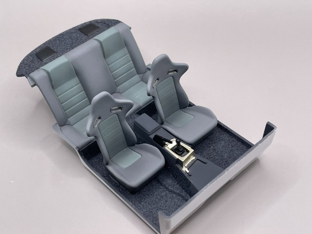

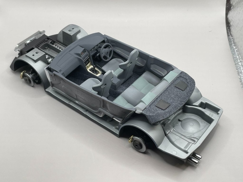

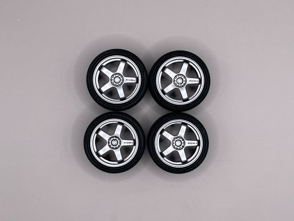

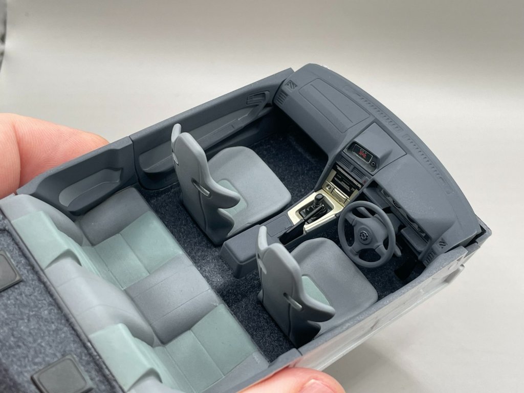

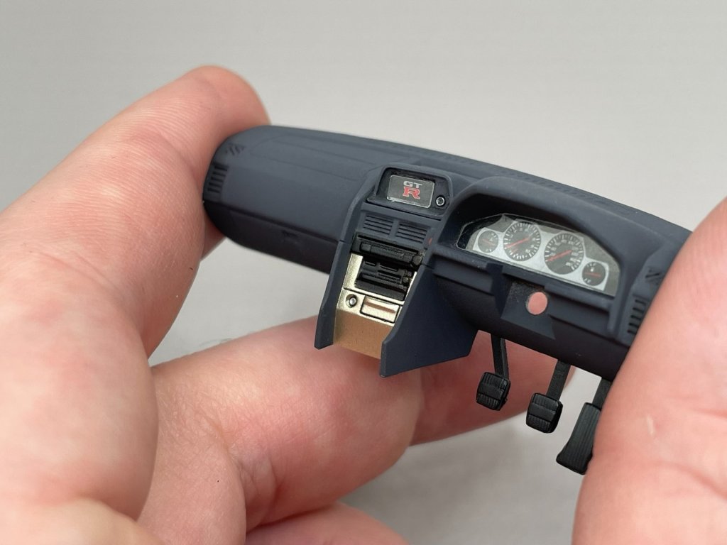

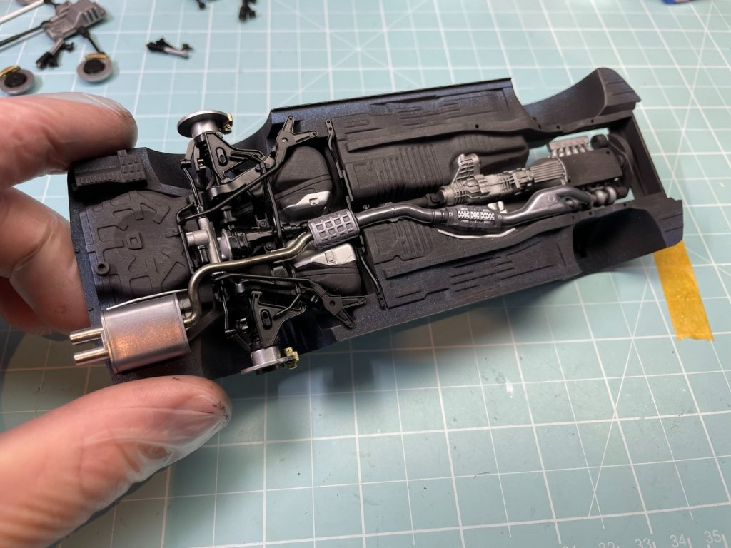

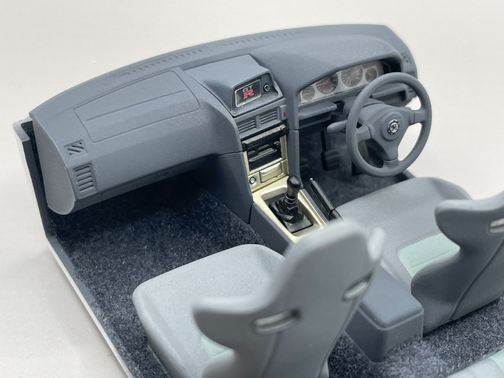

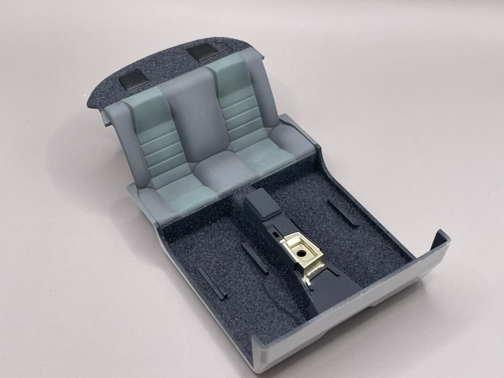

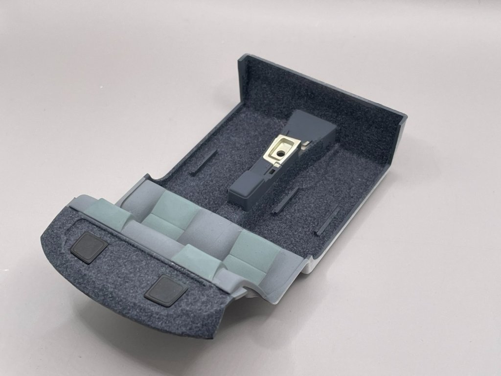

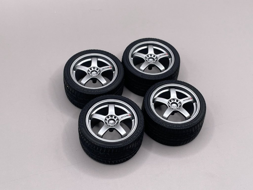

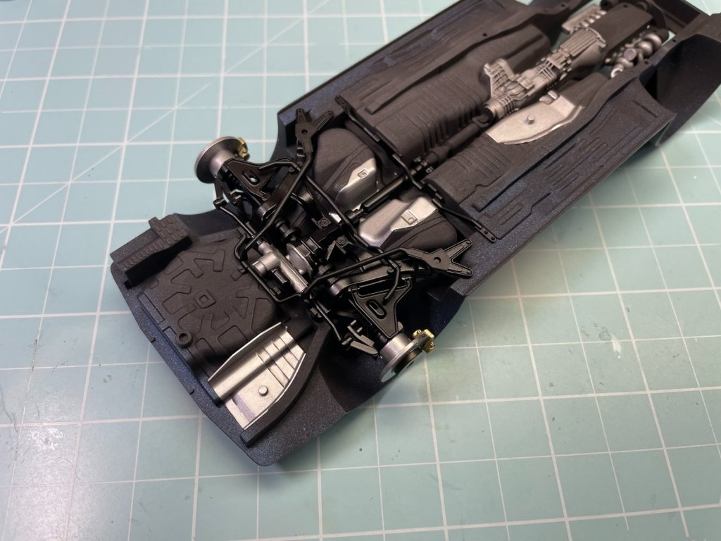

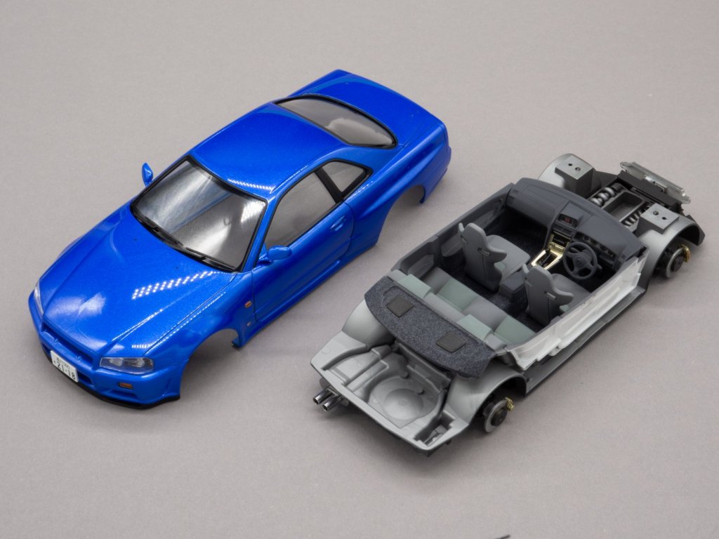

Популярный пост oleglorenz 3086 Опубликовано 25 Dec 2021, 22:18:21 Автор Популярный пост Жалоба Поделиться Опубликовано 25 Dec 2021, 22:18:21 В 24.12.2021 в 16:52, Николай_ сказал: Аккуратно, качественно, weatheringa практически не видно, да и какой weathering в Германии, чисто там слишком для weatheringа. так и мой веаtheriнг состоит из сухой кисти ) прост по немецки weathering это будет скорее как verschmutzung , поэтому погода растеряна и не знает что ей делать, как грязнить то . Уходит ни с чем) 8=========================================================================) доделал интерьер по порядку, значит Сидухи, да и весь салон покрасил во много серого плюс оттенки. И флок по традиции еще деталей - кресла и рычаги кпп и ручника. А это панель приборов. Стекла равзе что сверху добавил. Пока еще не изобрел средство от свечения кромки стекла. Попробую в след. раз черным пройти по ней. установил и вставил руль. На нём металлостикер. Или декало-стикер, точнее. На дверях появились небольшие детали - прогресс )) установил на тележку. Кстати.. глушители сцк перепутал )) тюниный должен был сюда пойти. Отрывать уже не буду. Алкладовский хром классно блестит, однако. Тюниные колеса Nismo Покрасил в ... обычный С8 mr. color ))) Чтобы не упыхиваться с тонировкой я делаю свой ленивый трюк - на черную глянцевую базу без фанатизма наношу silver. Готовность 79% 16 Ссылка на сообщение Поделиться на другие сайты

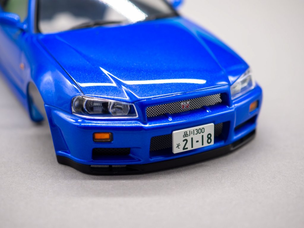

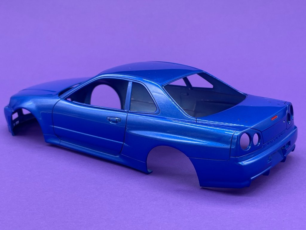

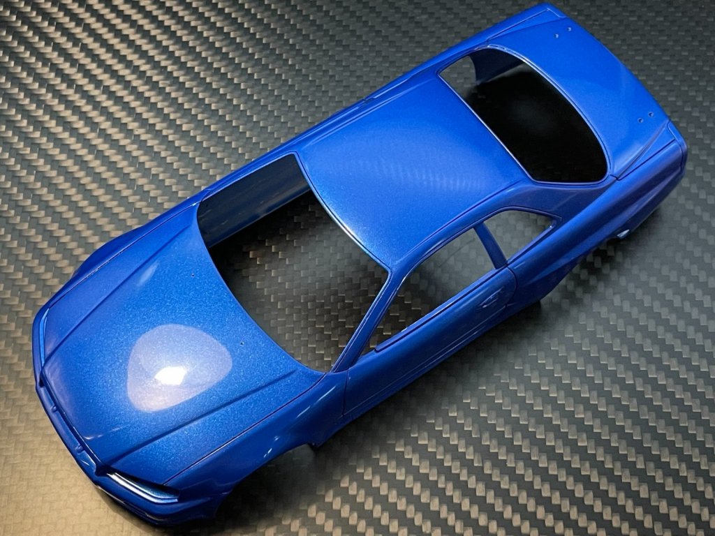

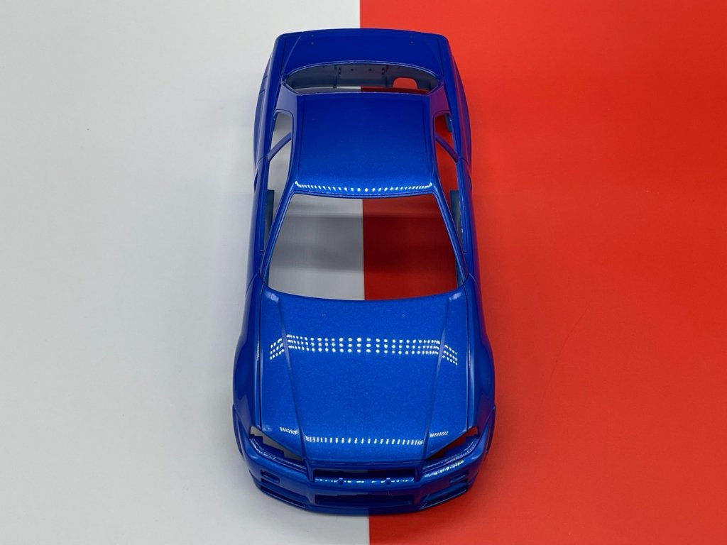

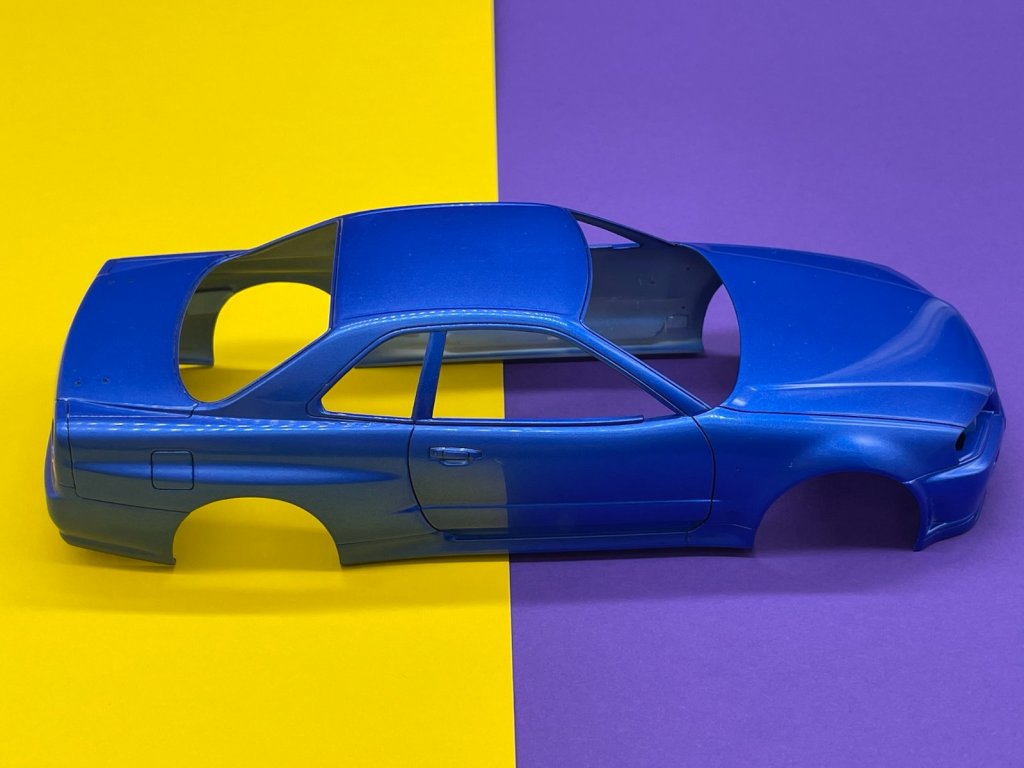

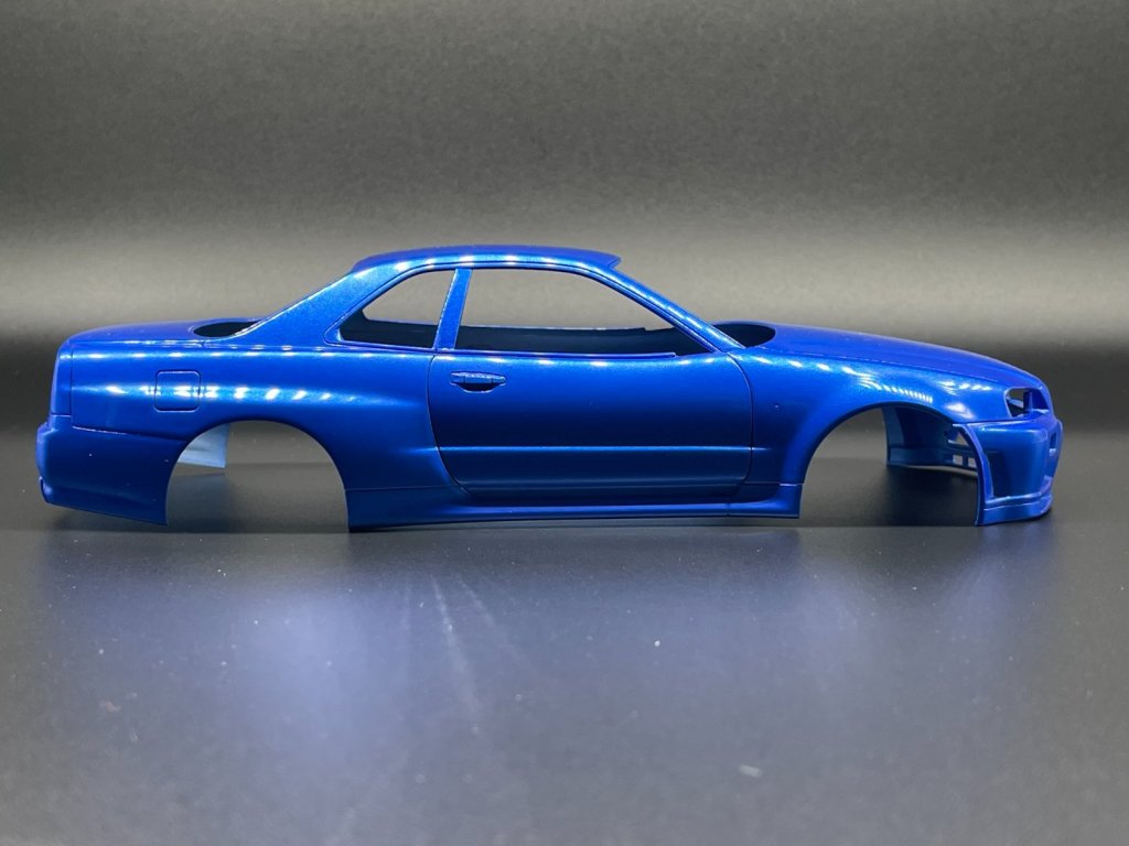

Популярный пост oleglorenz 3086 Опубликовано 28 Dec 2021, 16:49:57 Автор Популярный пост Жалоба Поделиться Опубликовано 28 Dec 2021, 16:49:57 не, друзья, C8 это не хром, это silver metallic. Но такой - хороший. Не тот шлак что X11 Tamiya. а у меня время шлифовки наждачками 4000-6000-8000-10000 А затем полировка пастами Meguiars - Step1 and Step2 15 Ссылка на сообщение Поделиться на другие сайты

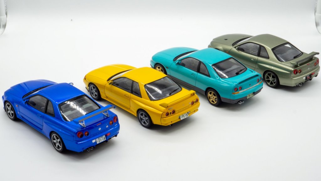

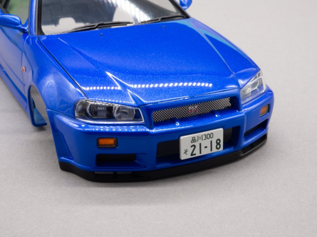

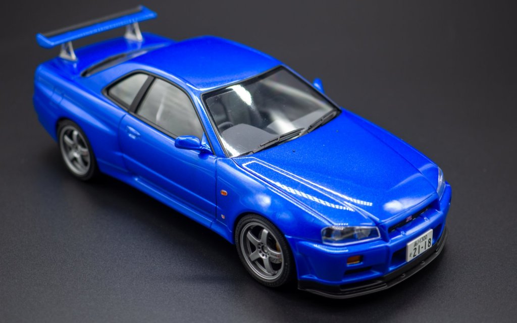

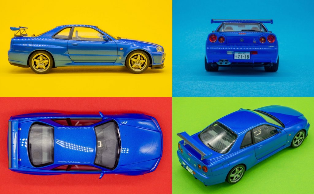

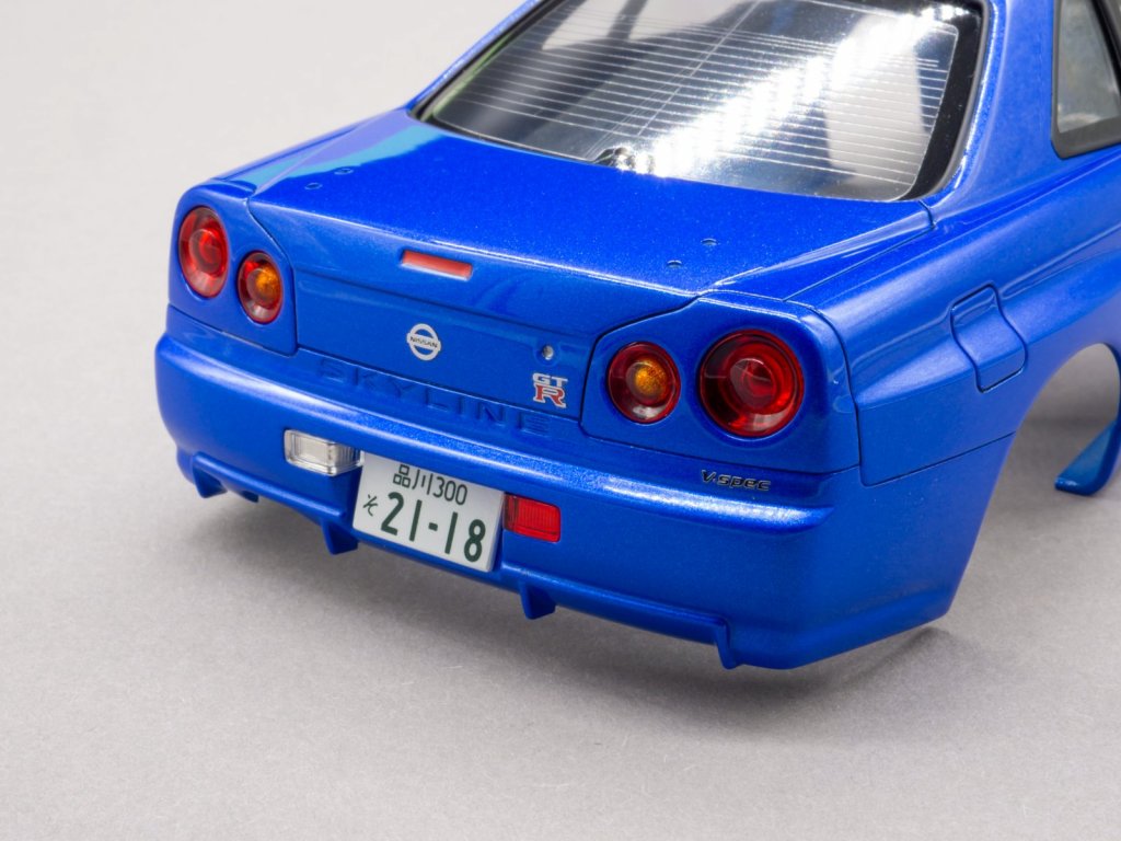

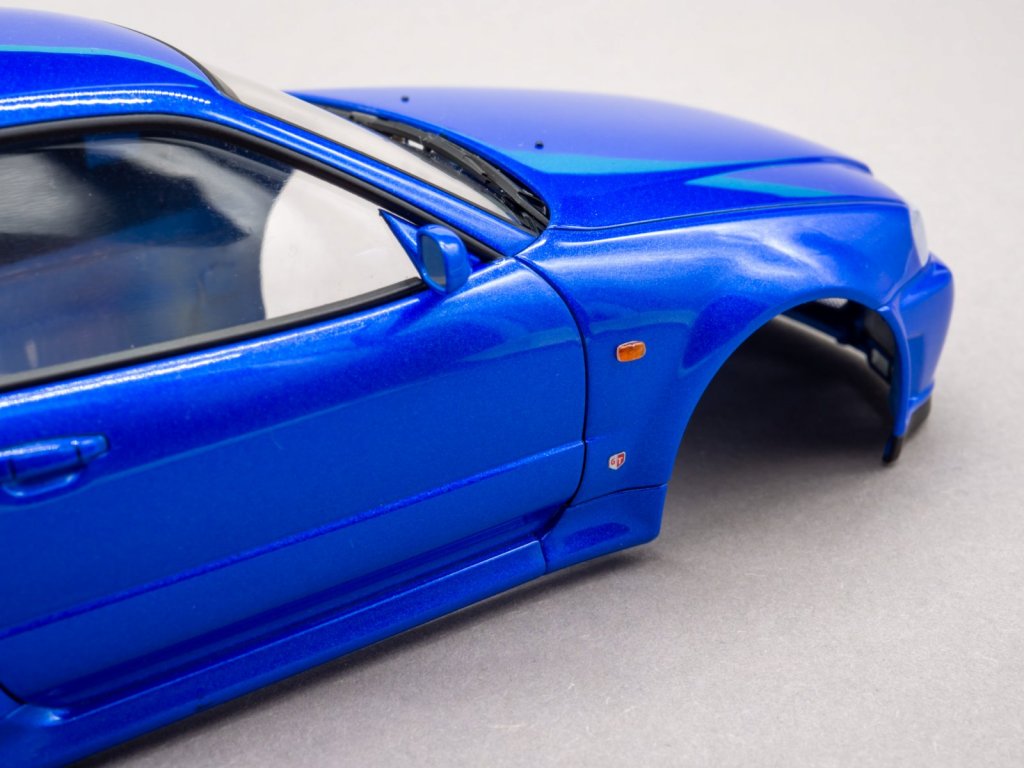

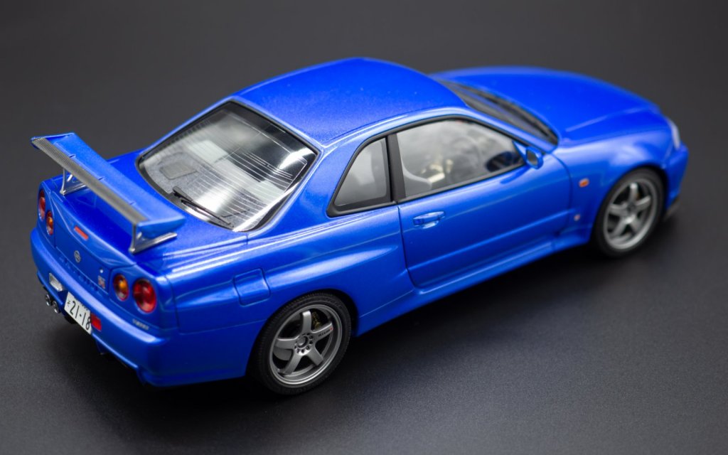

Популярный пост oleglorenz 3086 Опубликовано 30 Dec 2021, 00:33:48 Автор Популярный пост Жалоба Поделиться Опубликовано 30 Dec 2021, 00:33:48 В 28.12.2021 в 18:01, Heil_Max сказал: И потом он мне говорит про образцовую полировку… сам такой!) а, ну так я ж себя не оцениваю )) ................................................................................................................................................................ итак, завершающий аккорд Задняя часть с декалостикерами, фонарями итд. Вид спереди. Металлодекалостикер GTR на решетке. Приоткрыл диафрагму, понравились отражения лампочек )) Тут уже описывал в ссоедней теме. Самодельные повторители поворотников. Кузов в сборе До женитьбы После. (пц, забыл диафрагму вернуть на место. на финальном фотосете уже тогда почетче сделаю) я у мамы дизайнер Форум Скайлайнов Всем спасибо, хороших праздников, хорошо ворваться в новый год и до встречи ! ) 16 Ссылка на сообщение Поделиться на другие сайты
