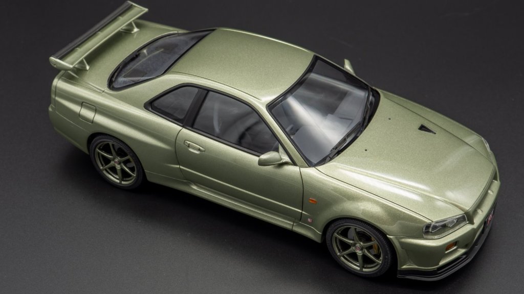

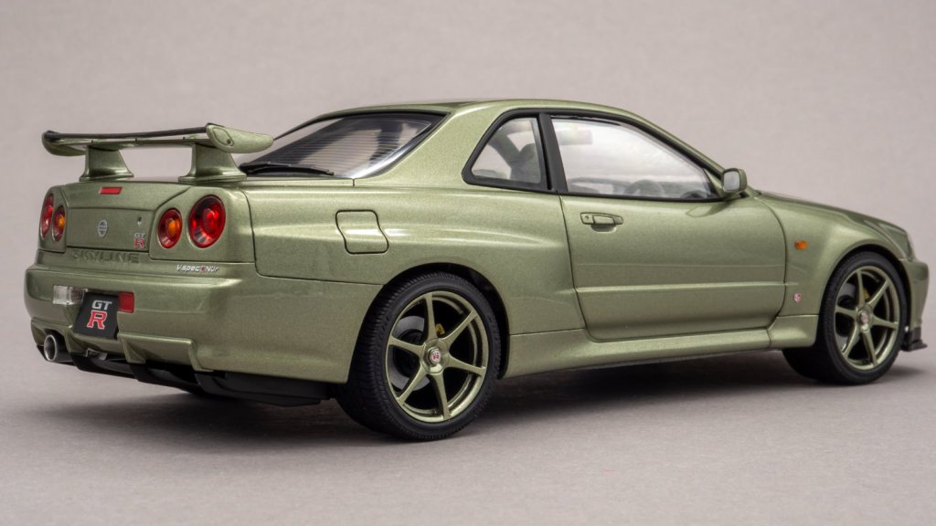

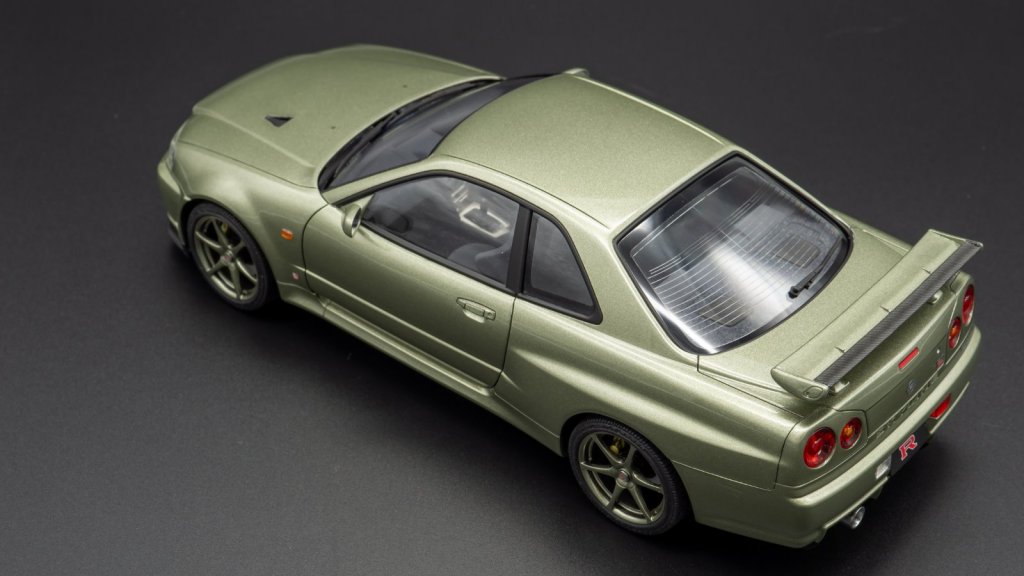

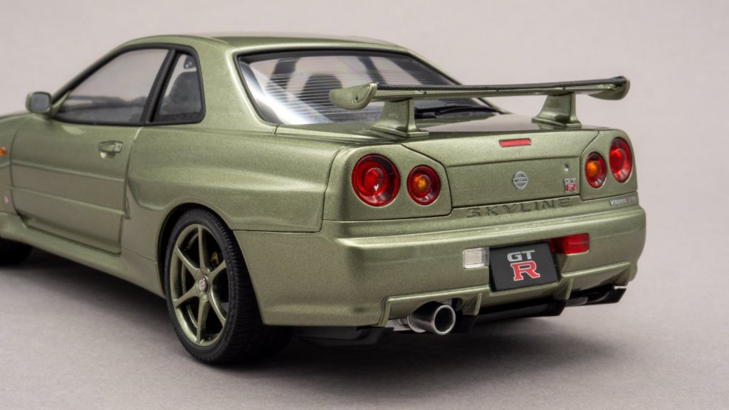

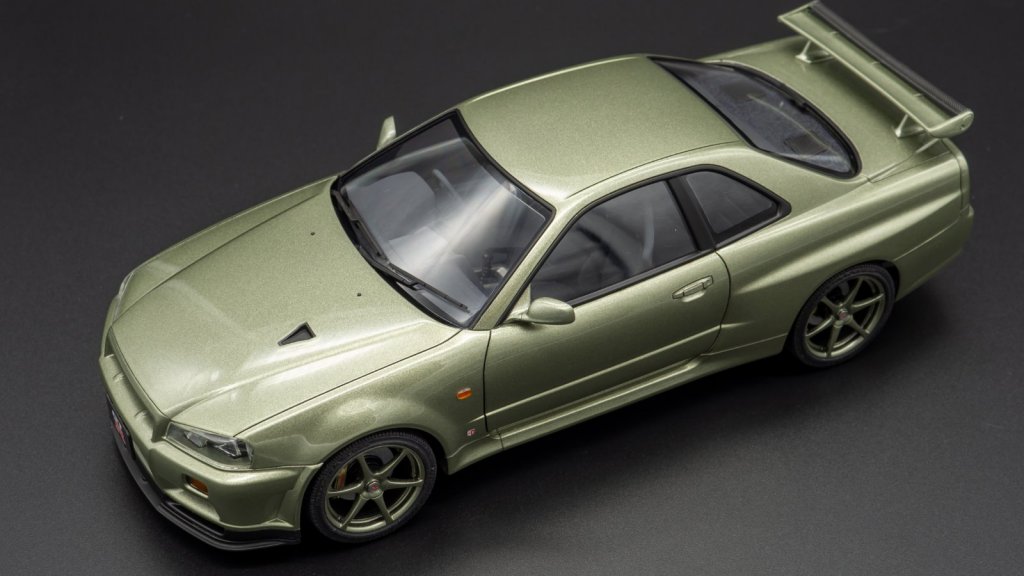

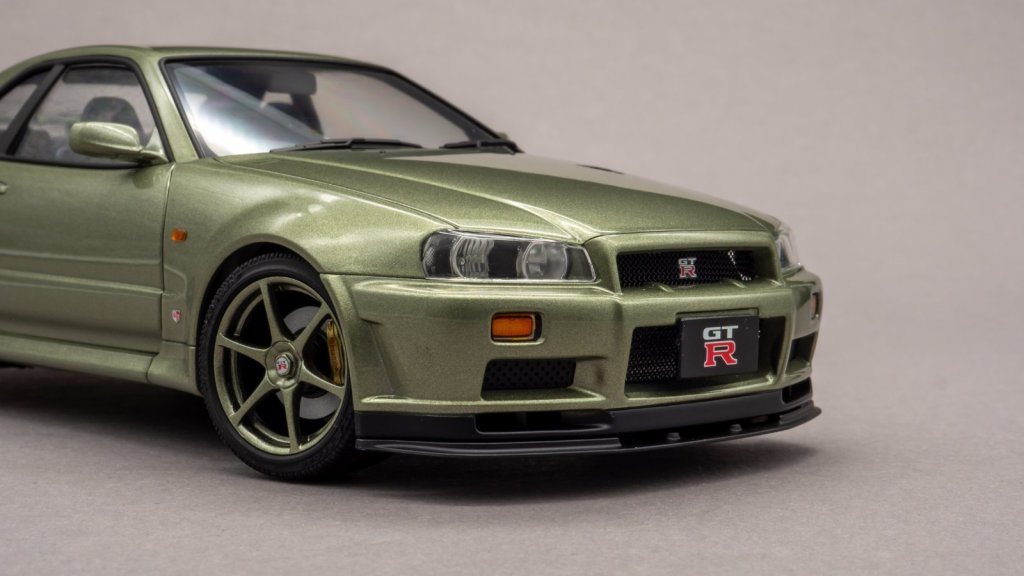

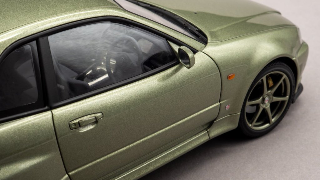

Популярный пост oleglorenz 3086 Опубликовано 7 Jan 2022, 18:23:07 Популярный пост Жалоба Поделиться Опубликовано 7 Jan 2022, 18:23:07 Всем здрвсте в четвертый раз. Скайлайны - крутые. У меня еще 4 штуки гражданских и 5 спортивных, все ждут своего часа ) обещаю сделать их с большой любовью и максимальным увоженеем)) Вот видео. И фото: Что еще пожелать, не знаю чего пожелать. Минимум бла бла максимум бум бум) чао 21 Ссылка на сообщение Поделиться на другие сайты
John Wick 4105 Опубликовано 7 Jan 2022, 18:28:18 Жалоба Поделиться Опубликовано 7 Jan 2022, 18:28:18 4 minutes ago, oleglorenz said: обещаю сделать их с большой любовью и максимальным увоженеем)) И full open)))) Хорошая семейка получилась! 1 Ссылка на сообщение Поделиться на другие сайты
VolDziu 314 Опубликовано 7 Jan 2022, 19:44:10 Жалоба Поделиться Опубликовано 7 Jan 2022, 19:44:10 Красота! 1 Ссылка на сообщение Поделиться на другие сайты

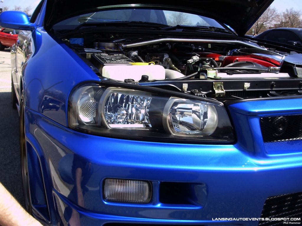

Idontlikebroccoli 1657 Опубликовано 6 Mar 2023, 12:01:57 Жалоба Поделиться Опубликовано 6 Mar 2023, 12:01:57 За общее исполнение однозначный респект и жирный плюс! Но у меня, как у любителя Скаев возник один вопрос, о котором не смогу умолчать. Это место должно быть выкрашено в черный полумат: Вот фото живого авто: И хорошо бы по торцам остекления фар пройтись черным полуматовым, это тоже добавляет реализма к модели. В оправдание автору хочу сказать, что у Тамии в инструкциях для R34 GT-R V-Spec и для R34 GT-R V-Spec II про это ни слова. Только в инструкции для R-34 Z-Tune они наконец-то этот пункт прописали. Поэтому надо учить матчасть. Каюсь, сам грешен слепо доверять инструкциям, о чем сегодня написал во второй главе WIP-а R33 Pandem. Ссылка на сообщение Поделиться на другие сайты
oleglorenz 3086 Опубликовано 6 Mar 2023, 12:10:35 Автор Жалоба Поделиться Опубликовано 6 Mar 2023, 12:10:35 спасибо👍 абсолютно пофиг. в следующий раз красным покрашу зы. я тоже любитель скаев Ссылка на сообщение Поделиться на другие сайты
Idontlikebroccoli 1657 Опубликовано 6 Mar 2023, 12:27:44 Жалоба Поделиться Опубликовано 6 Mar 2023, 12:27:44 Можно красным не надо? 3 Ссылка на сообщение Поделиться на другие сайты
Sebastian 795 Опубликовано 7 Mar 2023, 13:47:19 Жалоба Поделиться Опубликовано 7 Mar 2023, 13:47:19 А че в замок поленился капнуть? Видно же личинку ))) Ну сорян, надо же к чем у-то докопаться в такой чистой работе Ссылка на сообщение Поделиться на другие сайты
oleglorenz 3086 Опубликовано 7 Mar 2023, 14:13:54 Автор Жалоба Поделиться Опубликовано 7 Mar 2023, 14:13:54 25 минут назад, Sebastian сказал: А че в замок поленился капнуть? Видно же личинку ))) Ну сорян, надо же к чем у-то докопаться в такой чистой работе да чтоб докопались ) меня лично напрягает верхняя полка, что остановилась дугой. До сих пор прохожу мимо бокса, как гляну - аж бесит . А ще говорили что диски надо не в цвет кузова а какой то там хитрый. Но я недопонял претензии. Ссылка на сообщение Поделиться на другие сайты
Idontlikebroccoli 1657 Опубликовано 9 Mar 2023, 05:24:10 Жалоба Поделиться Опубликовано 9 Mar 2023, 05:24:10 В 07.03.2023 в 20:47, Sebastian сказал: А че в замок поленился капнуть? Видно же личинку ))) Ну сорян, надо же к чем у-то докопаться в такой чистой работе С личинками замков на Скаях (R32, R33, R34) есть хороший способ их имитации. (Способ не мой, научил меня один мой более опытный моделист лет этак 15 назад: 1. Высверливаем личинку сверлом 0,8 мм. (можно даже на уже окрашенном кузове, микросколы краски потом можно мазнуть кисточкой). 2. Откусываем от канцелярской скрепки прямой участок длинной 1 см (для удобства обработки). 3. Выравниваем один торец напильником, шлифуем до блеска шкуркой. 4. Втыкаем эту фитюльку отшлифованным торцом наружу, изнутри прихватываем на супер клей, откусываем торчащий изнутри конец. 5. Наслаждаемся результатом. Выглядит намного копийней, чем капля серебра. Идеальный круг, настоящий металл. 2 Ссылка на сообщение Поделиться на другие сайты
oleglorenz 3086 Опубликовано 9 Mar 2023, 08:12:27 Автор Жалоба Поделиться Опубликовано 9 Mar 2023, 08:12:27 этот способ юзают японцы, почти в каждой стройке во всех журналах они вставляют алюминиевый прут в личинку. Да у них вообще дофига всяких секретов и мелочей. потом покажу Ссылка на сообщение Поделиться на другие сайты

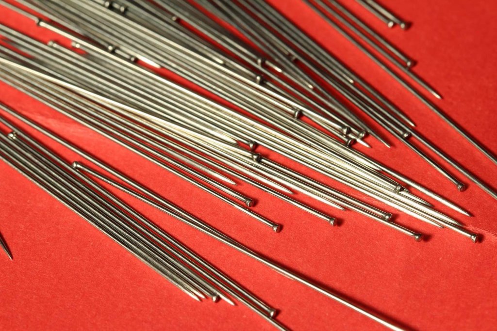

Idontlikebroccoli 1657 Опубликовано 9 Mar 2023, 08:44:50 Жалоба Поделиться Опубликовано 9 Mar 2023, 08:44:50 @oleglorenz Ага. А еще они энтомологические булавки используют для имитации заклепок на расширении кузова. Ссылка на сообщение Поделиться на другие сайты
Roman163 1104 Опубликовано 9 Mar 2023, 09:21:06 Жалоба Поделиться Опубликовано 9 Mar 2023, 09:21:06 В 07.03.2023 в 18:13, oleglorenz сказал: да чтоб докопались ) меня лично напрягает верхняя полка, что остановилась дугой. До сих пор прохожу мимо бокса, как гляну - аж бесит . А ще говорили что диски надо не в цвет кузова а какой то там хитрый. Но я недопонял претензии. У меня была на какой то модели тоже гнутая одна из полок, выкинул нахрен и сделал из дошипластика новую) Ссылка на сообщение Поделиться на другие сайты
hibar 530 Опубликовано 9 Mar 2023, 10:28:08 Жалоба Поделиться Опубликовано 9 Mar 2023, 10:28:08 1 час назад, Idontlikebroccoli сказал: @oleglorenz Ага. А еще они энтомологические булавки используют для имитации заклепок на расширении кузова. второй раз за неделю вижу ити иголки. Так а чем вас не устраивают обычные портняжные булавки "гвоздиком"? По-моему их всяко проше купить в любом "тряпишном" магазине Ссылка на сообщение Поделиться на другие сайты
oleglorenz 3086 Опубликовано 9 Mar 2023, 11:20:50 Автор Жалоба Поделиться Опубликовано 9 Mar 2023, 11:20:50 45 минут назад, hibar сказал: второй раз за неделю вижу ити иголки. Так а чем вас не устраивают обычные портняжные булавки "гвоздиком"? По-моему их всяко проше купить в любом "тряпишном" магазине Никто не говорил что не устраивают 😀. Вообще к портняжные булавки никак не упоминались ))) Если ты хочешь сказать, что бывают также и другие булавки, то велкам, спасибо ! ) Чтобы ответ был полезным, поделюсь таким ноу-хау, личным изобретением) Все знают, что наносить каплю суперклея какой-нибудь зубочисткой это сложное действо. Я отрезаю кусок ушка у иглы и вуаля - аппликатор. 1 Ссылка на сообщение Поделиться на другие сайты
