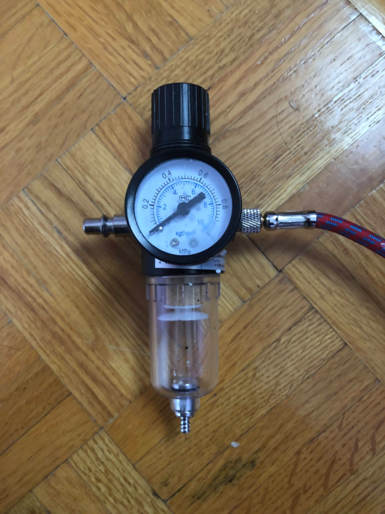

VolDziu 314 Опубликовано 4 Feb 2022, 20:50:34 Жалоба Поделиться Опубликовано 4 Feb 2022, 20:50:34 (изменено) 2 hours ago, 4auka said: А подсоединяешь как? По посадочному размеру шланга он подходит? В компрессоре на выходе quick-disconnect "мама" стоит размером в 1/4". стандартный шланг для аэрографов иватовских (ну и H&S) 1/8". Можно взять 1/4" quick-disconnect "папу" и прикрутить его к шлангу 1/8" через переходник. У меня таким переходником является дополнительный регулятор который я использую только как ловушку для воды/масла (компрессор с лучшим регулятором идет в комплекте). С одной стороны - quick-disconnect который я в компрессор включаю, а с другой стороны шланг который в аеэрограф идет. Шланг к компрессору подключен в регулятор с помощью опять таки переходника папа/папа 1/8 на 1/4. Главное все это дело тефлоновой лентой промотать как надо а то воздух будет идти изо всех щелей :) Изменено 4 Feb 2022, 21:06:02 пользователем VolDziu Ссылка на сообщение Поделиться на другие сайты
