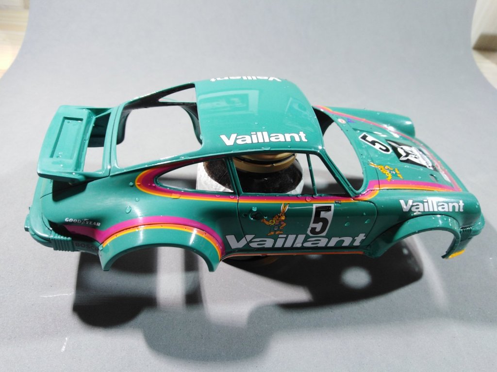

Популярный пост BugattiN 946 Опубликовано 30 Jan 2023, 17:14:37 Автор Популярный пост Жалоба Поделиться Опубликовано 30 Jan 2023, 17:14:37 Про батарею прям запомню, спасиб . Хочется побыстрей. Лак оказался комфортным, на самом деле. Два дня спустя шлифуется и полируется на раз. только шкурки надо добрать от 3000 и выше. Царапки остаются. 9 Ссылка на сообщение Поделиться на другие сайты

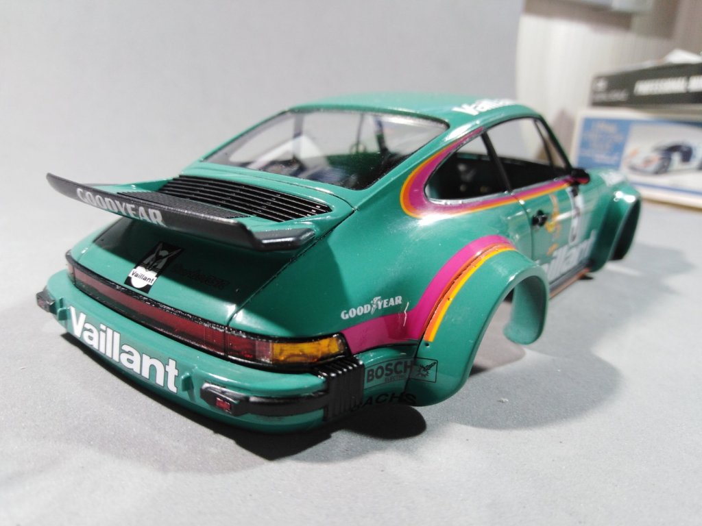

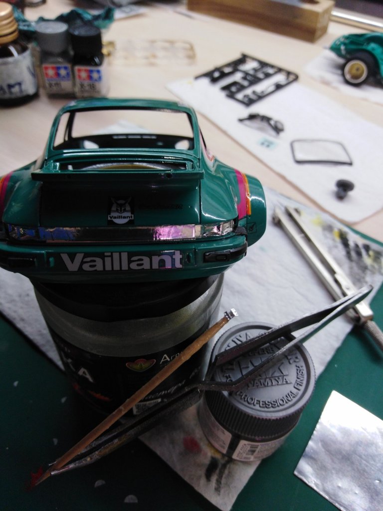

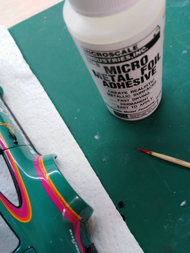

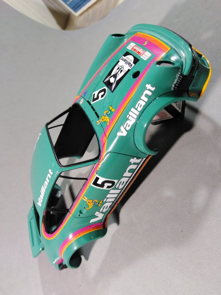

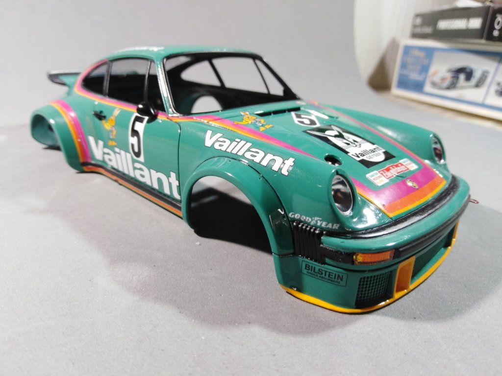

Популярный пост BugattiN 946 Опубликовано 3 Feb 2023, 18:43:48 Автор Популярный пост Жалоба Поделиться Опубликовано 3 Feb 2023, 18:43:48 Добрый вечер! Как не старался прилепить скотч, всё равно получил подпыл. Ну...первый опыт. Ватка, уайт-спирит, зубочистка - взял да отсёк всё лишнее! Это вчера. Сегодня подклеил фольгу на поворотники, из блистера изготовил катафоты в задний бампер (на зубочистке). И что имеем на сегодня: До завтра. Всем успехов! 11 Ссылка на сообщение Поделиться на другие сайты

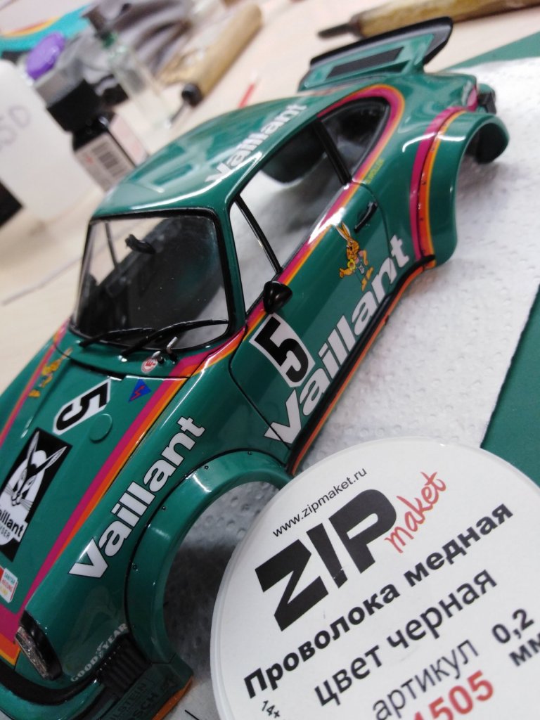

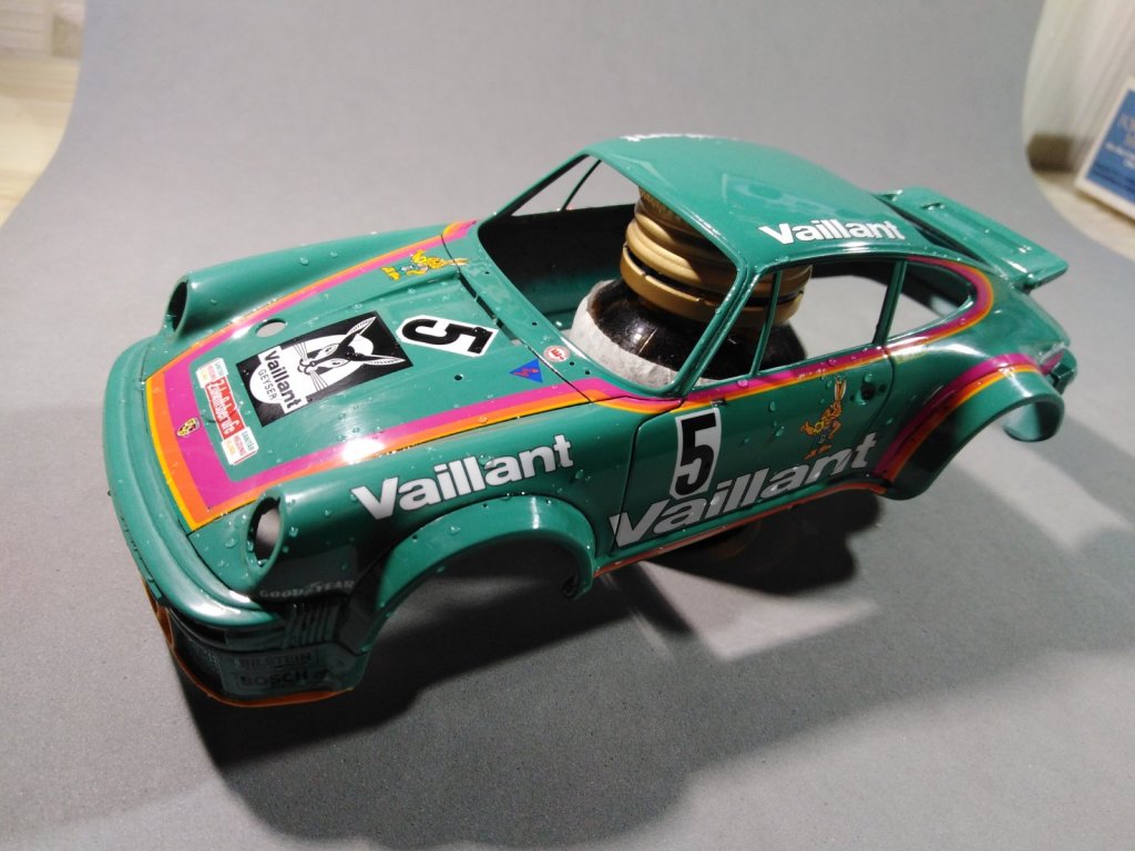

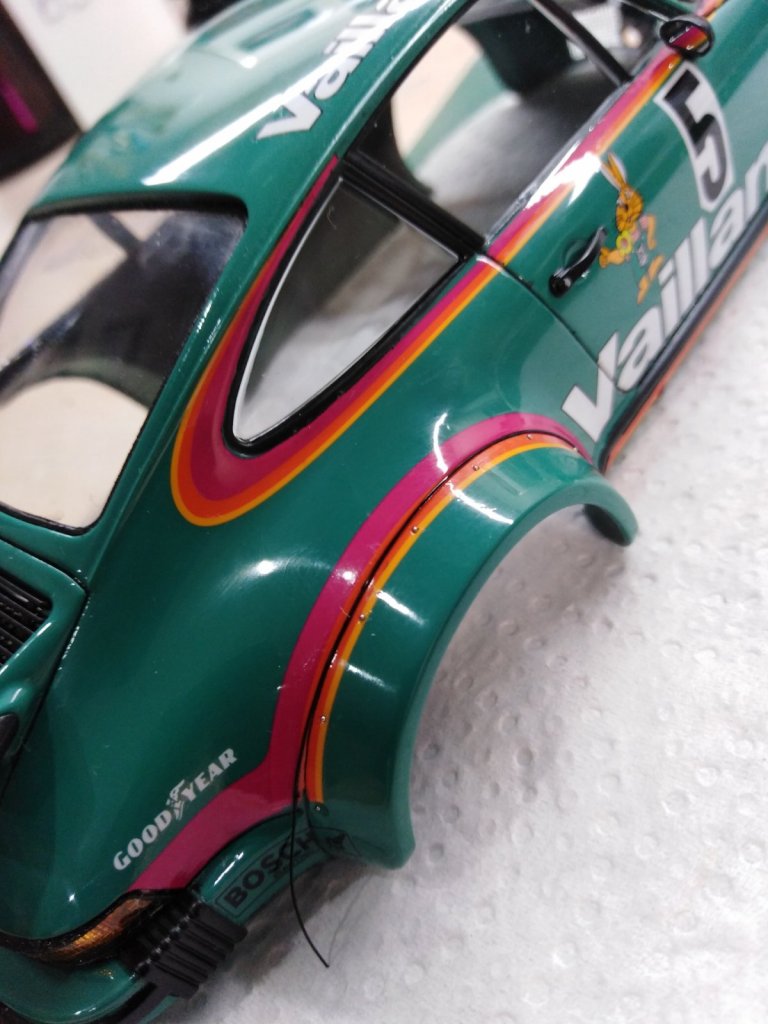

Популярный пост BugattiN 946 Опубликовано 6 Feb 2023, 16:08:34 Автор Популярный пост Жалоба Поделиться Опубликовано 6 Feb 2023, 16:08:34 Всем привет! То, что постоянно откладывал, прошло на ура. Капелька клея, сверху бусинка- подсохнет,через час оттонирую и покажу ...Продолжаем разговор: Здесь пролитые смывкой бусины. И успел поставить имитацию уплотнителей фендеров из проволочки от Zip. A эту сторону ещё не пролил, чтобы сравнить. Не обошлось и без казуса- с утра за димексидом! Суперклей оказался шустрее. 7 Ссылка на сообщение Поделиться на другие сайты

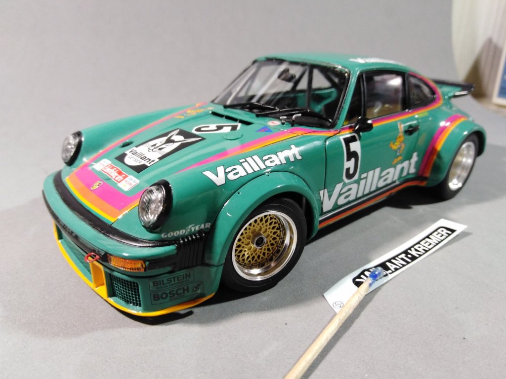

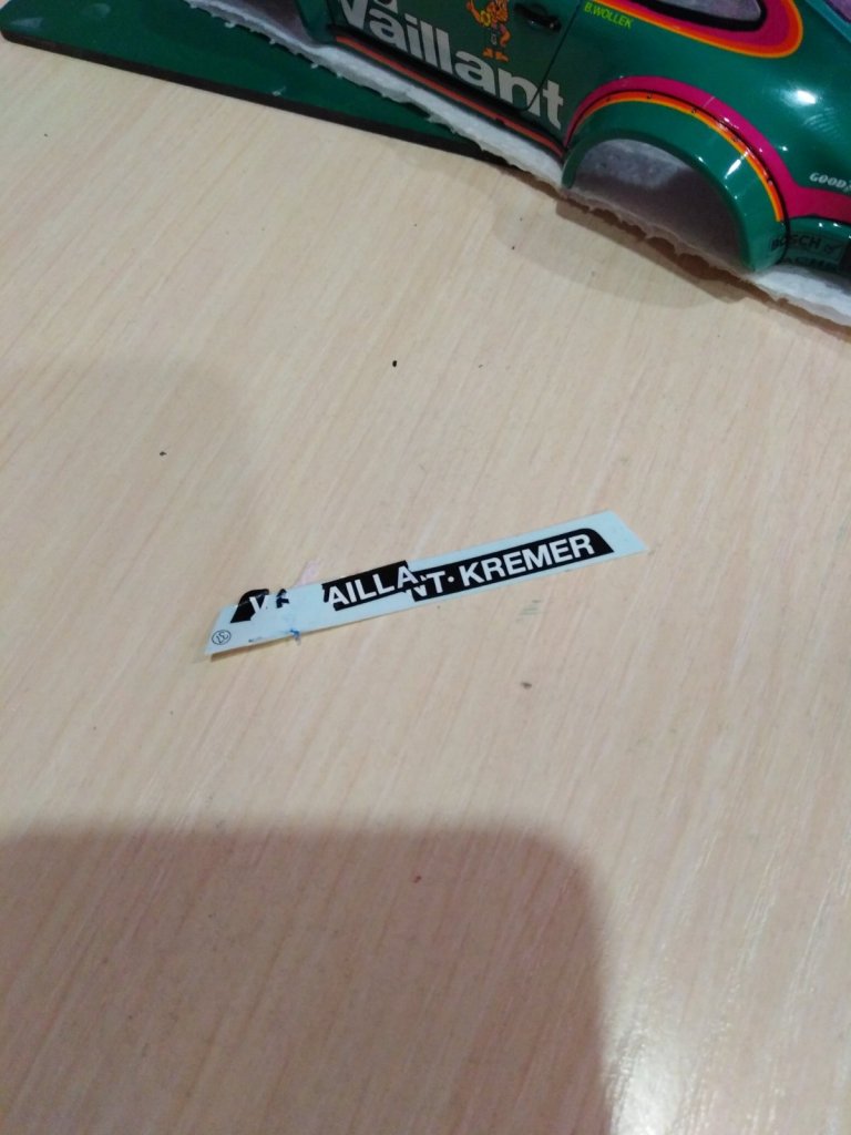

BugattiN 946 Опубликовано 6 Feb 2023, 18:12:07 Автор Жалоба Поделиться Опубликовано 6 Feb 2023, 18:12:07 С лобовой наклейкой справился и "отодрал" её. Правда, и четвертовал заодно. Рискну и наклею. Это ж Наклейка, может ведь её ветром потрепать !? Ссылка на сообщение Поделиться на другие сайты
Roman163 1103 Опубликовано 6 Feb 2023, 18:23:55 Жалоба Поделиться Опубликовано 6 Feb 2023, 18:23:55 11 минут назад, BugattiN сказал: С лобовой наклейкой справился и "отодрал" её. Правда, и четвертовал заодно. Рискну и наклею. Это ж Наклейка, может ведь её ветром потрепать !? Не понял, что с декой случилось? Ссылка на сообщение Поделиться на другие сайты
BugattiN 946 Опубликовано 6 Feb 2023, 18:28:53 Автор Жалоба Поделиться Опубликовано 6 Feb 2023, 18:28:53 2 минуты назад, Roman163 сказал: Не понял, что с декой случилось? Я чуть выше горевал, что коснулся её грязной палочкой,чтобы подвинуть на стекле. Ссылка на сообщение Поделиться на другие сайты
Популярный пост Kryptonyte 1280 Опубликовано 6 Feb 2023, 20:31:50 Популярный пост Жалоба Поделиться Опубликовано 6 Feb 2023, 20:31:50 Я тоже использую проволоку, но чёрную и для бисера 0,3 - на втором проекте уже, как по-мне, отлично выходит 8 Ссылка на сообщение Поделиться на другие сайты

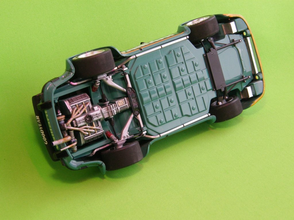

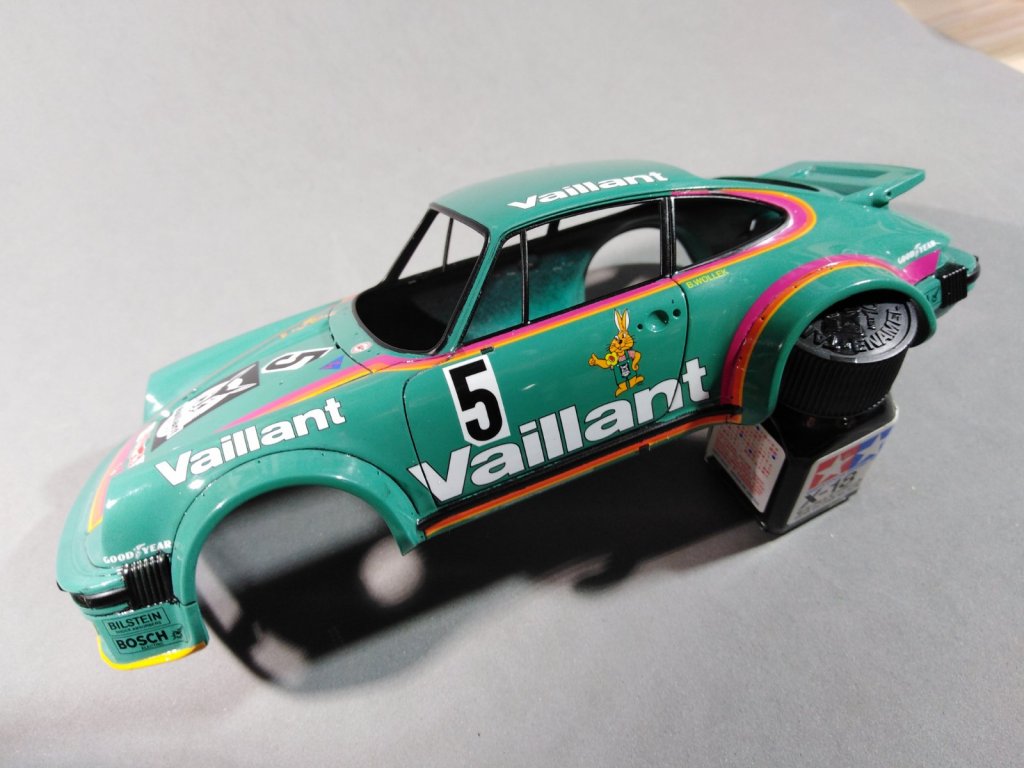

Популярный пост BugattiN 946 Опубликовано 7 Feb 2023, 18:49:07 Автор Популярный пост Жалоба Поделиться Опубликовано 7 Feb 2023, 18:49:07 Добрый вечер! Дмитрий, соглашусь, с проволокой 0,3 шикарно смотрится. Уже не первый раз подлавливаю себя, что порой зря гонюсь за утончениями-уменьшениями, пропадает из поля зрения зачастую. Нууу...будем поглядеть. Я, можно сказать, минувший год активно втягиваюсь в моделинг после 15-ти летнего перерыва. Еле разобрался с дэками на колёса, хорошо, накануне заглянул в раздел FAK Салон пока не ставил, завтра опять разберу, приглажу по шёрстке, навощу и пойду в угол с фотиком. Заливные луга, смотрю, не прокатили ( из матраса) уж простите, не додумал. Да, ещё и чёрного зачастую намазано, постараюсь протереть. 12 Ссылка на сообщение Поделиться на другие сайты

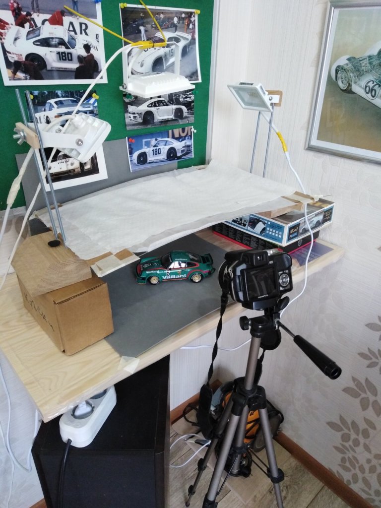

Популярный пост BugattiN 946 Опубликовано 8 Feb 2023, 19:16:21 Автор Популярный пост Жалоба Поделиться Опубликовано 8 Feb 2023, 19:16:21 Добрый вечер! Что-то запутался в навигации сайта, не нашёл раздел "инструменты". Покажу здесь, хотя вряд ли открою америку. Но мне на финише помогло. Шкурка на липкой основе типа силикона, гибкая. Магазин переедет, посмотрю другое зерно. Эти 1500 и 3000. Ещё опробовал фотик. Резкость не всегда, завтра добавлю ещё света. До завтра. Всем успехов! 11 Ссылка на сообщение Поделиться на другие сайты

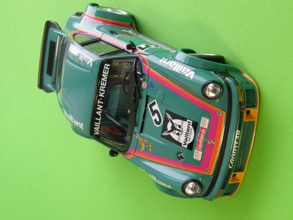

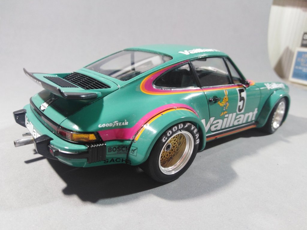

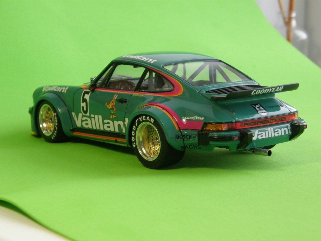

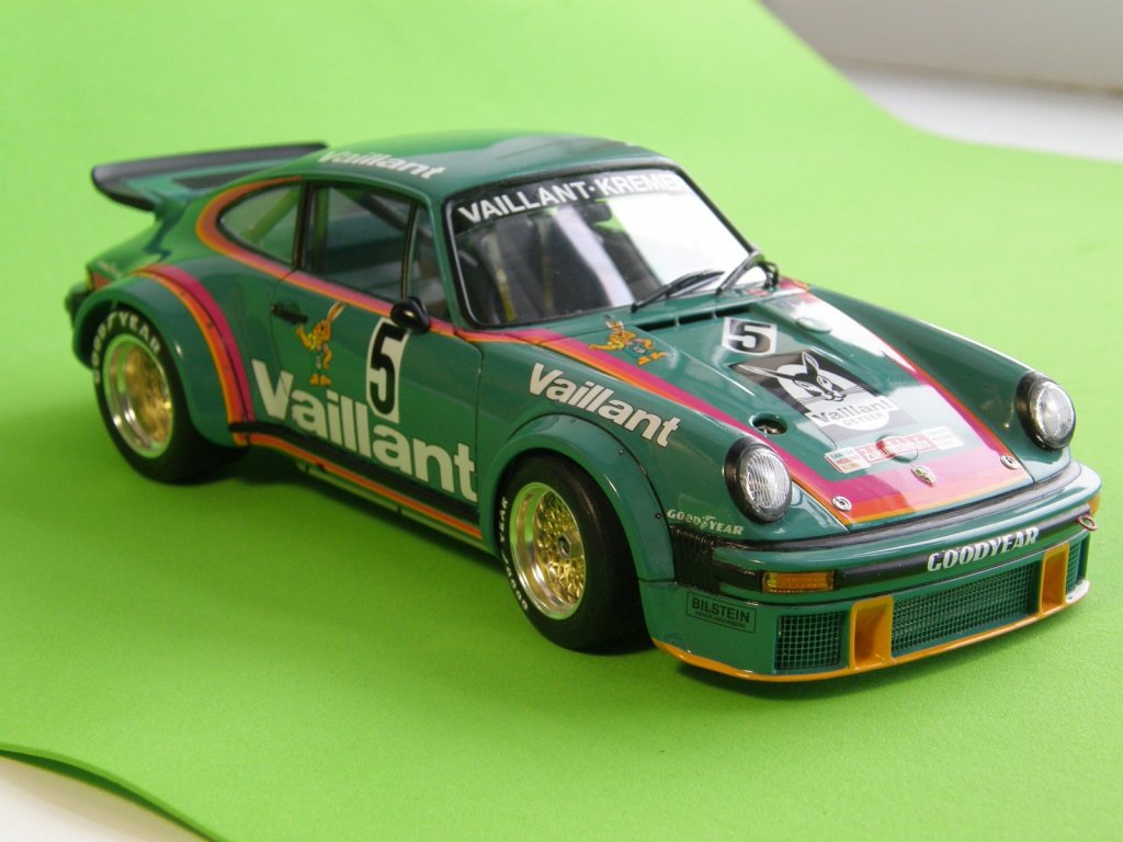

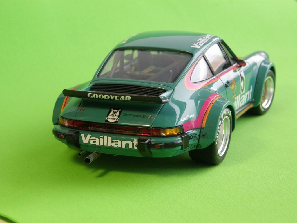

Популярный пост BugattiN 946 Опубликовано 9 Feb 2023, 11:47:29 Автор Популярный пост Жалоба Поделиться Опубликовано 9 Feb 2023, 11:47:29 Попробовал на фотик при естессном освещении: 10 Ссылка на сообщение Поделиться на другие сайты

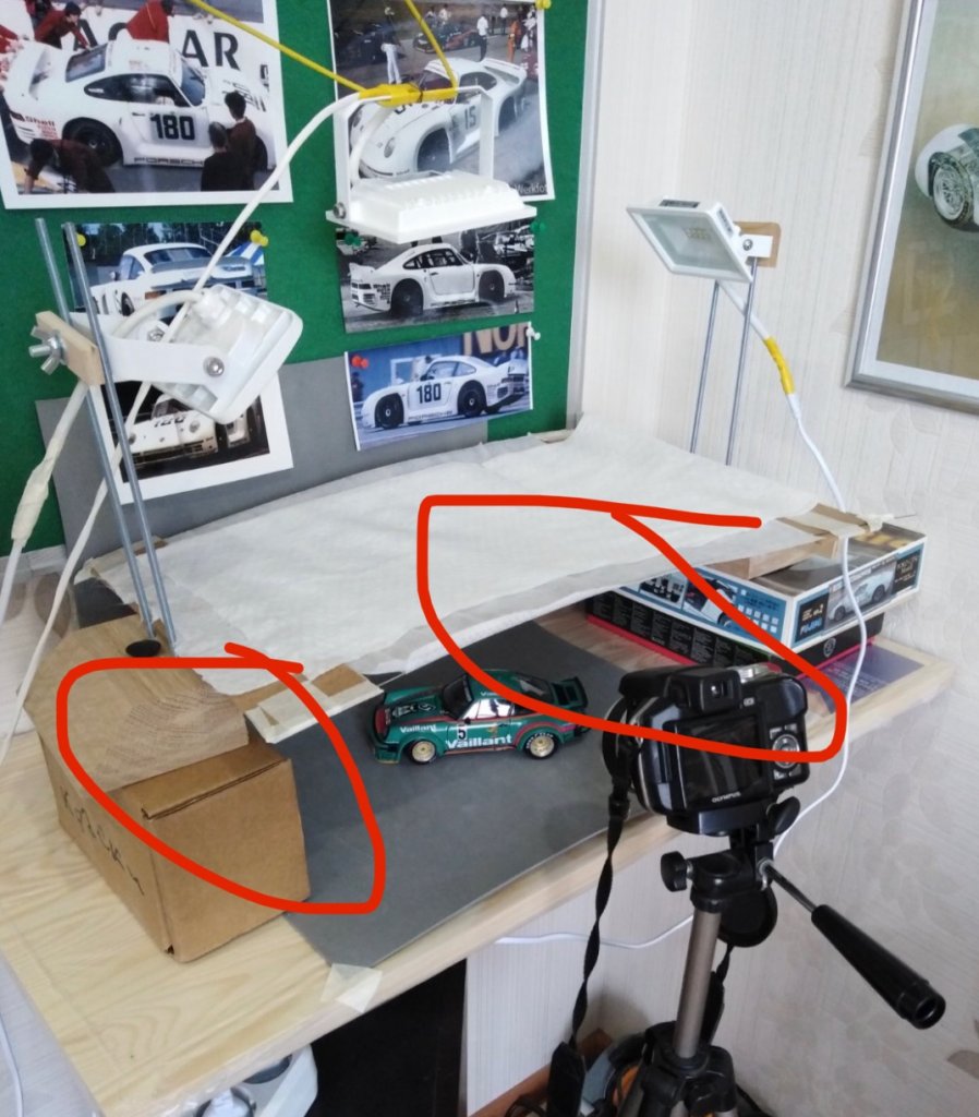

John Wick 4095 Опубликовано 9 Feb 2023, 11:54:44 Жалоба Поделиться Опубликовано 9 Feb 2023, 11:54:44 С противоположной от окна стороны поместить белый лист бумаги, боковины подсветит. Ссылка на сообщение Поделиться на другие сайты
BugattiN 946 Опубликовано 9 Feb 2023, 11:55:40 Автор Жалоба Поделиться Опубликовано 9 Feb 2023, 11:55:40 Блин, всё равно нечётко. Надо решать со (Светой) тьфу,со светом. Спасибо, Рома! Учту, всё же лето впереди. А так то даже Место! есть. По источнику света ещё расспрошу "Бывалых" 2 Ссылка на сообщение Поделиться на другие сайты
John Wick 4095 Опубликовано 9 Feb 2023, 13:15:06 Жалоба Поделиться Опубликовано 9 Feb 2023, 13:15:06 1 hour ago, BugattiN said: Блин, всё равно нечётко. Надо решать со (Светой) тьфу,со светом. Спасибо, Рома! Учту, всё же лето впереди. А так то даже Место! есть. По источнику света ещё расспрошу "Бывалых" На отмеченные места по белом листу бумаги, ещё свет добавит. Ссылка на сообщение Поделиться на другие сайты

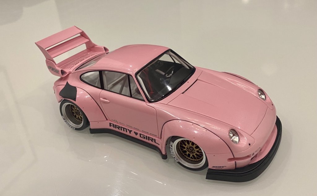

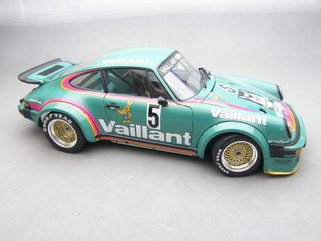

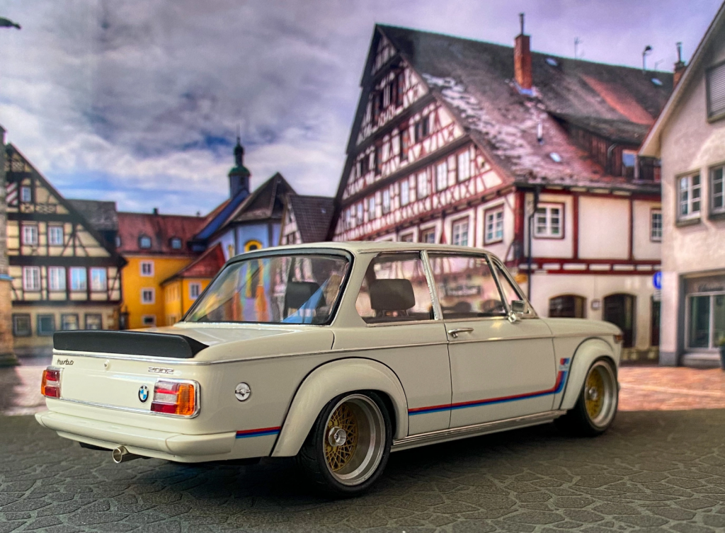

Sebastian 795 Опубликовано 10 Feb 2023, 07:40:35 Жалоба Поделиться Опубликовано 10 Feb 2023, 07:40:35 (изменено) 19 часов назад, BugattiN сказал: Блин, всё равно нечётко. Надо решать со (Светой) тьфу,со светом. Спасибо, Рома! Учту, всё же лето впереди. А так то даже Место! есть. По источнику света ещё расспрошу "Бывалых" Можно еще проще сделать. Покупаешь ватман в художественном магазине, крепишь его на стул и встаешь спиной к окну. Если там еще немного пасмурная погода и облака, то вообще класс. И вуаля , готово )))) Как пример, именно так и делал C эффектом боке, можно даже на улице поделать если пошаманить Изменено 10 Feb 2023, 07:44:17 пользователем Sebastian 2 Ссылка на сообщение Поделиться на другие сайты
BugattiN 946 Опубликовано 10 Feb 2023, 08:13:36 Автор Жалоба Поделиться Опубликовано 10 Feb 2023, 08:13:36 Дааа, классно. А я на подоконник, типа поближе к свету. Ссылка на сообщение Поделиться на другие сайты

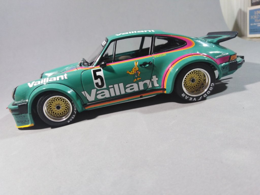

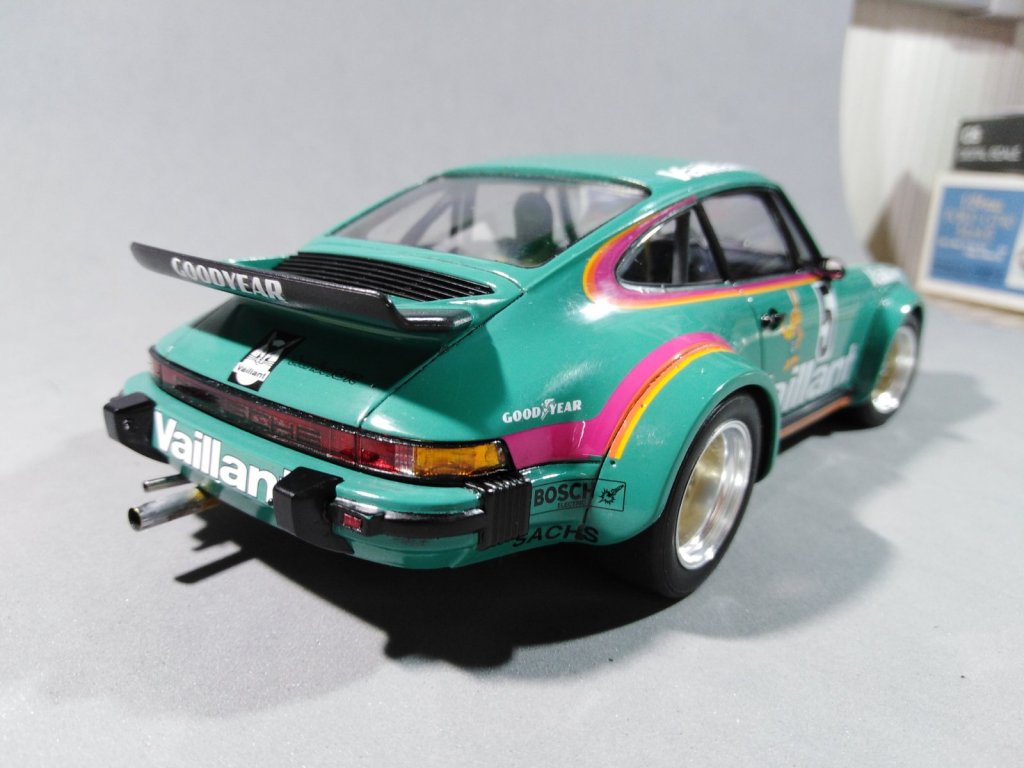

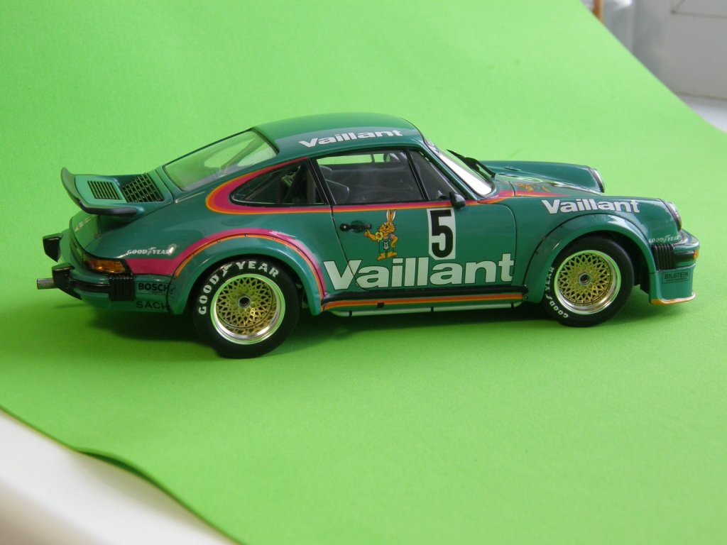

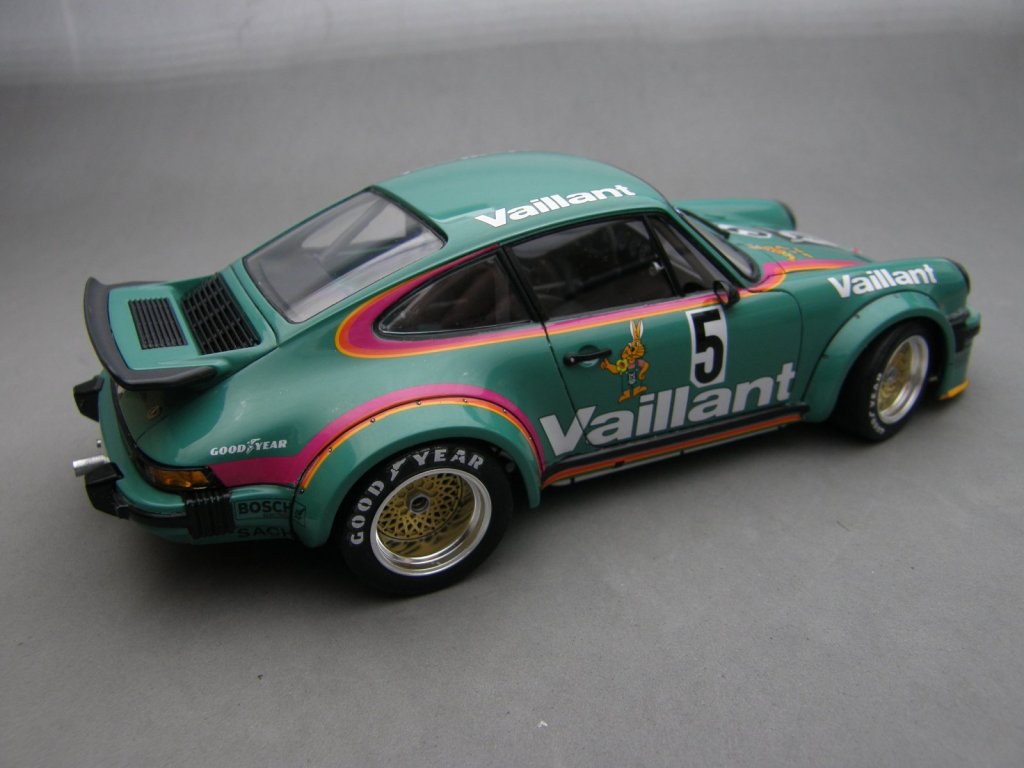

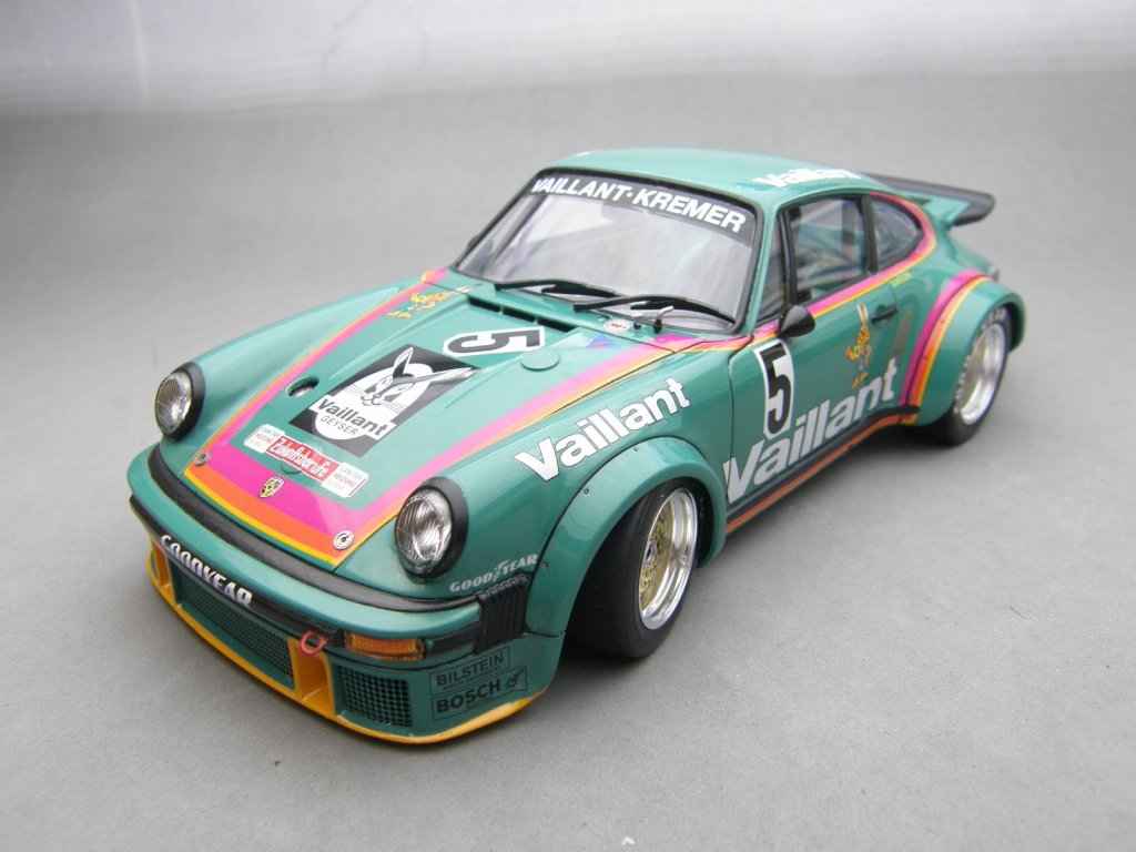

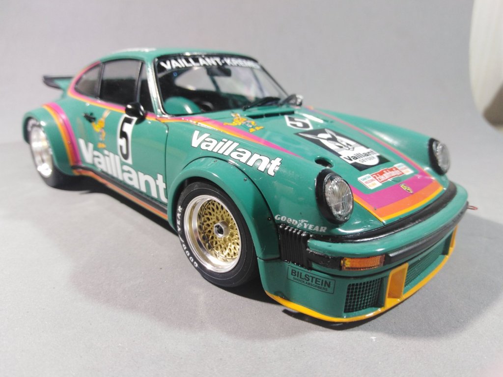

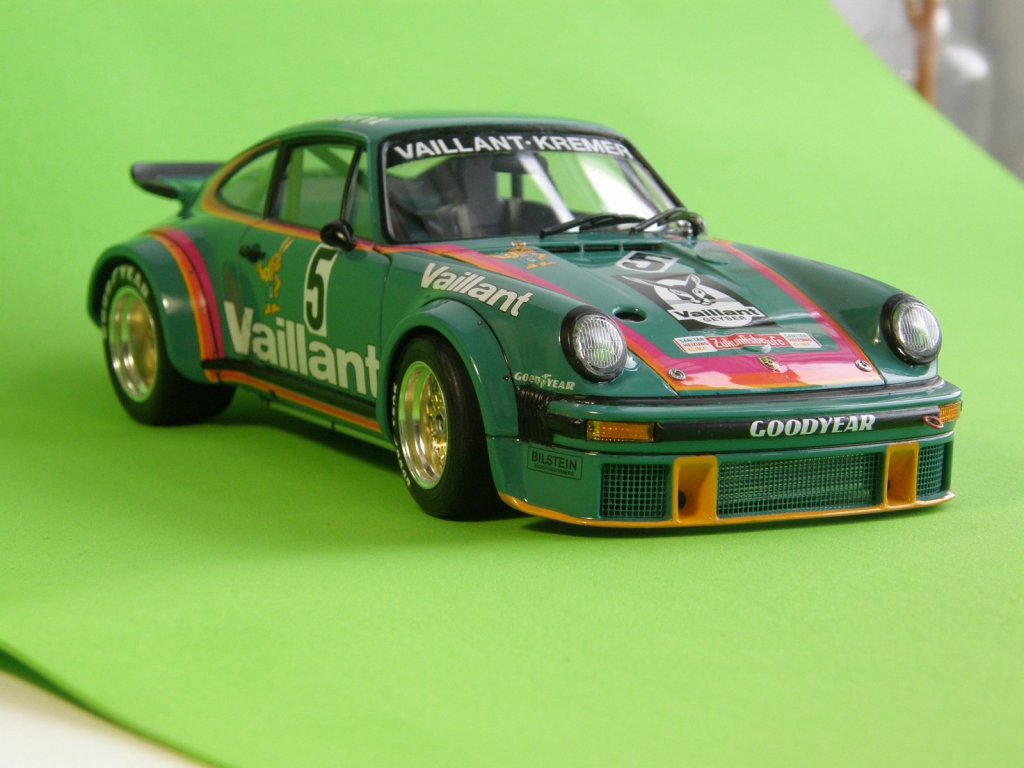

BugattiN 946 Опубликовано 10 Feb 2023, 11:03:25 Автор Жалоба Поделиться Опубликовано 10 Feb 2023, 11:03:25 В самом деле, нужно ведь поставить"точку". Модель готова, добавить есть чего, но не буду. Попытаюсь фото поудачнее сделать. 1 Ссылка на сообщение Поделиться на другие сайты
PETERSON 10156 Опубликовано 10 Feb 2023, 11:28:31 Жалоба Поделиться Опубликовано 10 Feb 2023, 11:28:31 Поздравляю с завершением! Ссылка на сообщение Поделиться на другие сайты
