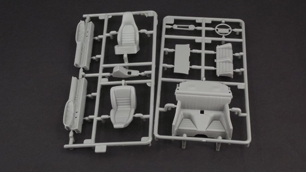

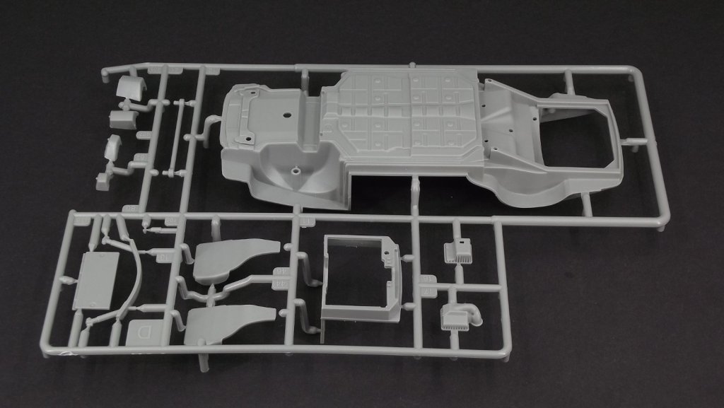

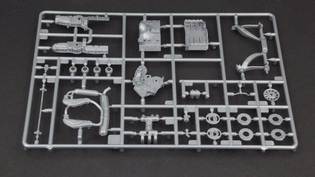

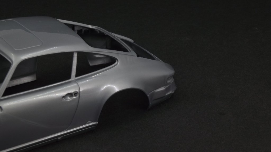

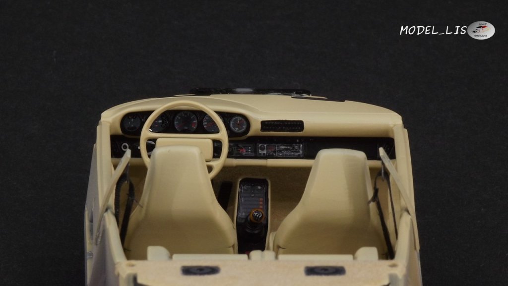

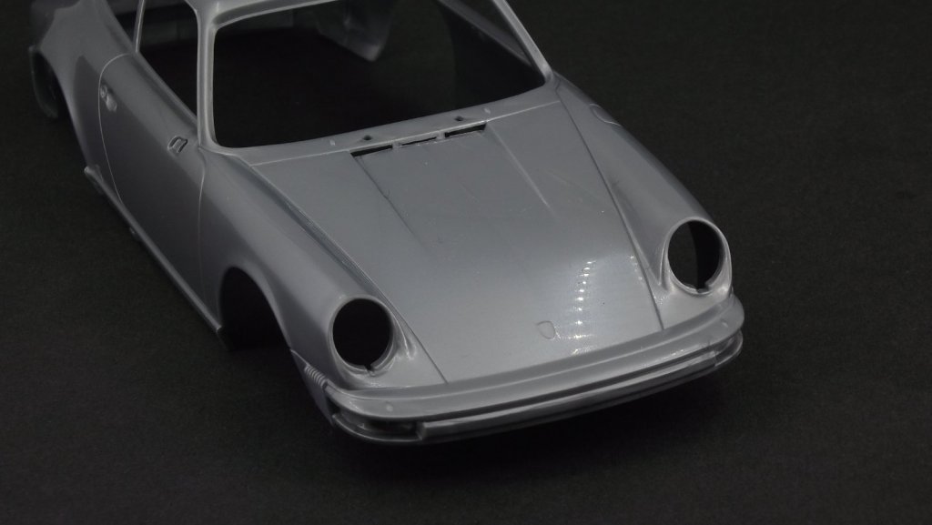

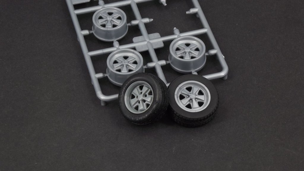

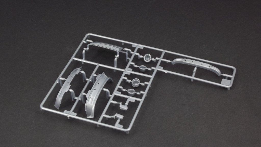

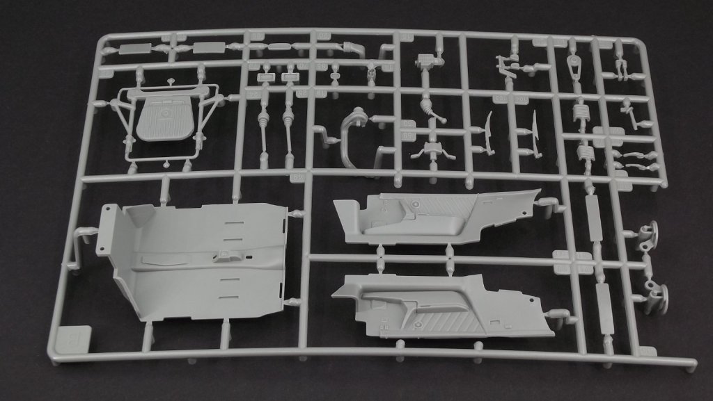

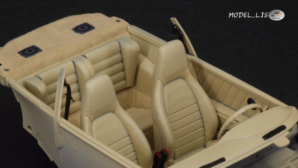

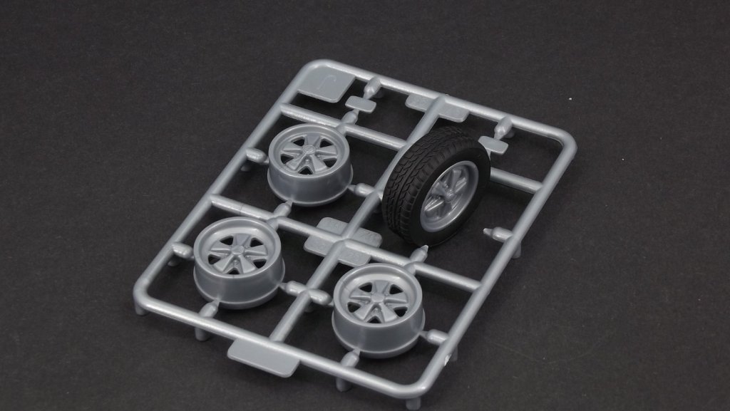

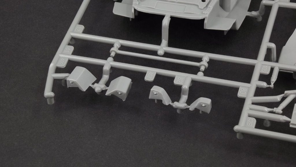

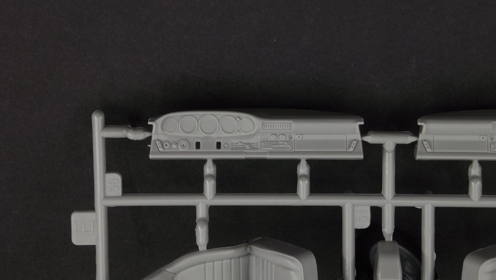

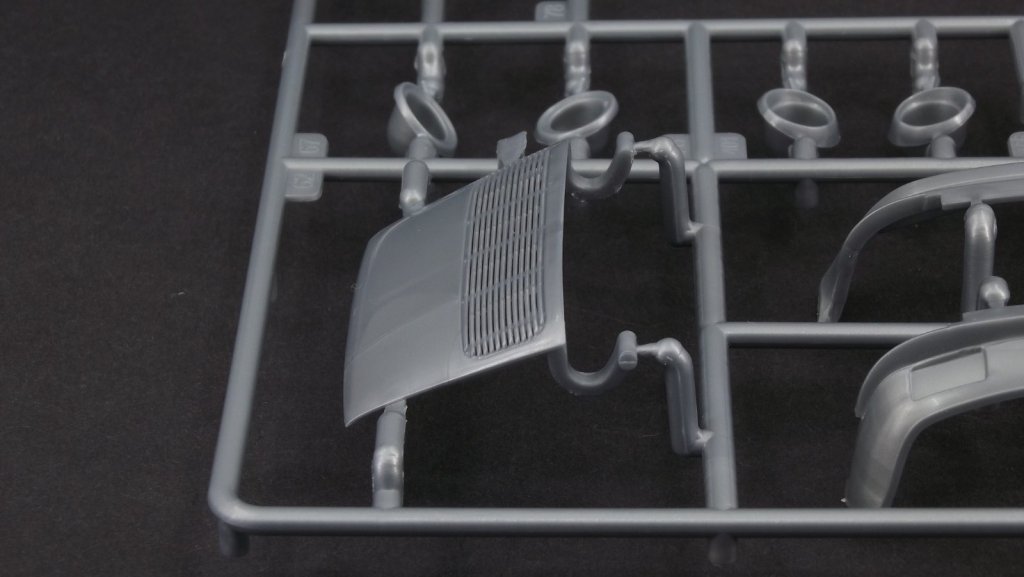

Популярный пост Heil_Max 2395 Опубликовано 24 Nov 2022, 21:45:49 Популярный пост Жалоба Поделиться Опубликовано 24 Nov 2022, 21:45:49 Всем доброго времени суток. Рад принять участие в очередном конкурсе, за что спасибо администрации. Достаточное количество участников и интересных автомобилей. Представляю к участию модель 911Carrera 3.2 от производителя Revell. Набор достаточно новый,и я хотел разбавить немного "Тамийно-Фуджимовский коктейль". Комментарии по кузову я давать даже не решусь. Я думаю опытные коллеги найдут и плюсы и минусы. Ревелл был бы не ревелл, если бы все было без сучка, без задоринки. Хотя, от таких дефектов никто не застрахован. Производитель дает два вида фар и два вида бамперов (с губой и без). Как я понимаю, для разных рынков. Приятно удивляет решетка, отлитая с тонкими отверстиями и ребрами под углом. Детали двигателя и ходовой отлиты не плохо, но местами есть недоливы. Россыпь литников из разных частей автомобиля. Клыки заднего бампера двух разных видов. Детали интерьера приятно удивили, понравилось оптически. А вот на колесах стоит немного остановится. Ощущения от них противоречивые. Отлито все достаточно хорошо, а вот размер. Рядом (слева) я приставил колесо от фуджими. Сразу видно, ху из ху. В общем над башмаками я еще подумаю. А может и вовсе босиком пойду. Вот такой краткий обзор. Спасибо за внимание. 17 Ссылка на сообщение Поделиться на другие сайты

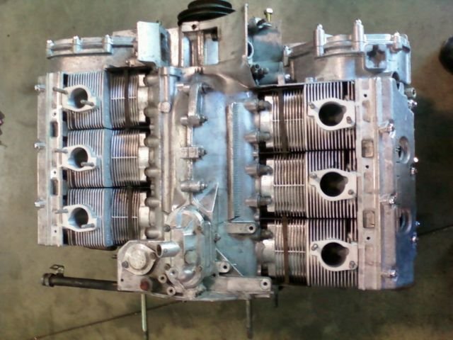

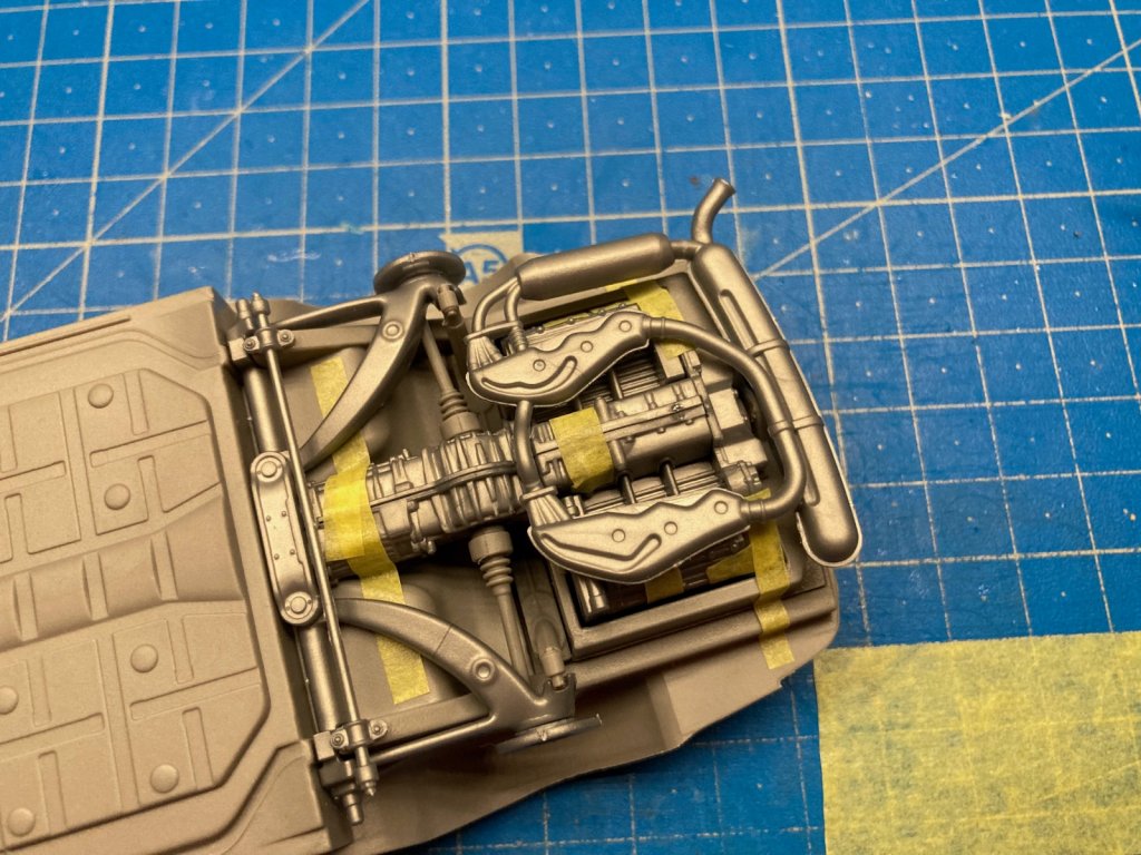

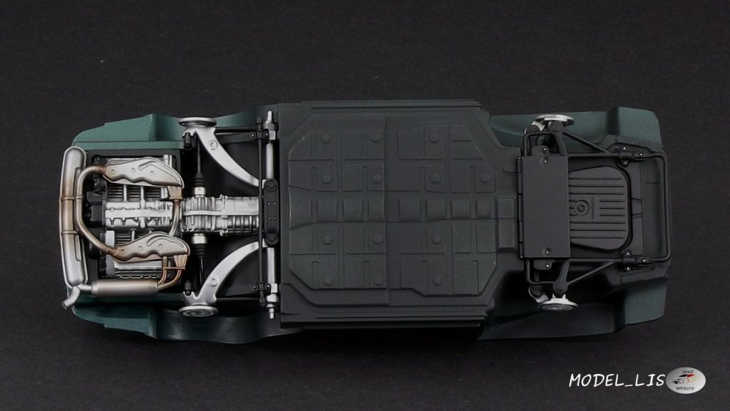

PETERSON 10754 Опубликовано 25 Nov 2022, 14:28:41 Жалоба Поделиться Опубликовано 25 Nov 2022, 14:28:41 16 часов назад, Heil_Max сказал: Детали двигателя и ходовой отлиты не плохо, но местами есть недоливы. Смотрю на литники и поражаюсь "таланту" инженеров Ревелла. Интересно, чего они там курят, что впускные и выпускные окна на двигателе располагают таким удивительным способом? На настоящем моторе окна на одной линии и на одном расстоянии. Ссылка на сообщение Поделиться на другие сайты
Heil_Max 2395 Опубликовано 25 Nov 2022, 14:42:05 Автор Жалоба Поделиться Опубликовано 25 Nov 2022, 14:42:05 Отмечали очередной праздник, видимо:) Ссылка на сообщение Поделиться на другие сайты
Heil_Max 2395 Опубликовано 25 Nov 2022, 19:03:11 Автор Жалоба Поделиться Опубликовано 25 Nov 2022, 19:03:11 Михаил, видимо инженеры ревелл действовали по принципу «не видно», поэтому сделали так, как захотели. Ну, это мои догадки. После такого все таки придется применить метод Николая. Хотя для Европейцев это слишком жестко, нужно применить что-то по толерантнее. 2 Ссылка на сообщение Поделиться на другие сайты
БОРЯН 1201 Опубликовано 25 Nov 2022, 19:19:28 Жалоба Поделиться Опубликовано 25 Nov 2022, 19:19:28 Главное запомнить стоп слово 2 Ссылка на сообщение Поделиться на другие сайты

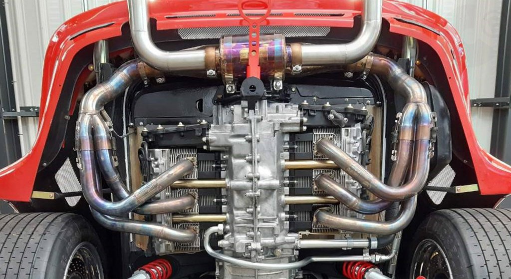

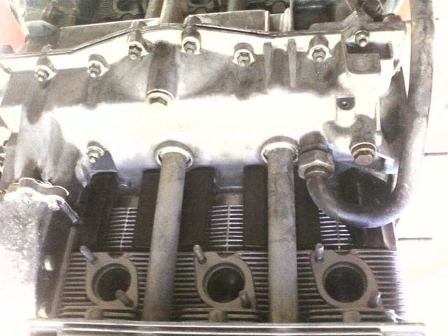

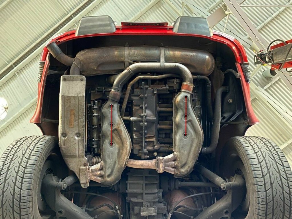

PETERSON 10754 Опубликовано 25 Nov 2022, 22:10:34 Жалоба Поделиться Опубликовано 25 Nov 2022, 22:10:34 2 часа назад, Heil_Max сказал: видимо инженеры ревелл действовали по принципу «не видно» Конечно, не видно, если не смотреть на мотор со стороны днища. К сожалению, глушителями не замаскировать такой факап - на глушителях поддавки (в жизни глубокие колодцы) тоже сделали не в одну линию, а как попало. Вот так это выглядит на реальном автомобиле (показал красными линиями). https://www.zero260.com/posts/european-delivery-55k-mile-1987-porsche-911-carrera-3-2-cabriolet Ссылка на сообщение Поделиться на другие сайты
Heil_Max 2395 Опубликовано 25 Nov 2022, 22:12:47 Автор Жалоба Поделиться Опубликовано 25 Nov 2022, 22:12:47 1 минуту назад, PETERSON сказал: К сожалению, глушителями не замаскировать такой факап - на глушителях поддавки (в жизни глубокие колодцы) тоже сделали не в одну линию, а как попало. Да, я после Вашего замечания на счет отверстий сразу же обратил внимания на эти колодцы. Ссылка на сообщение Поделиться на другие сайты

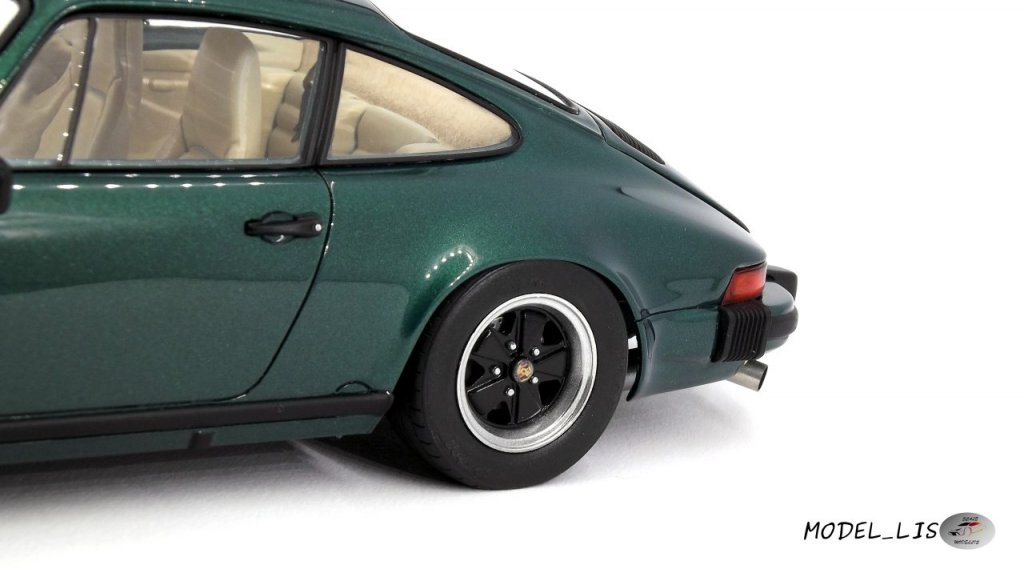

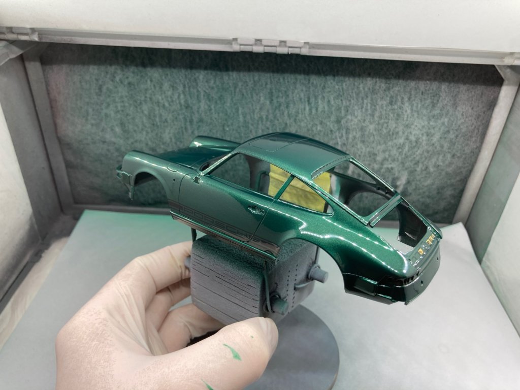

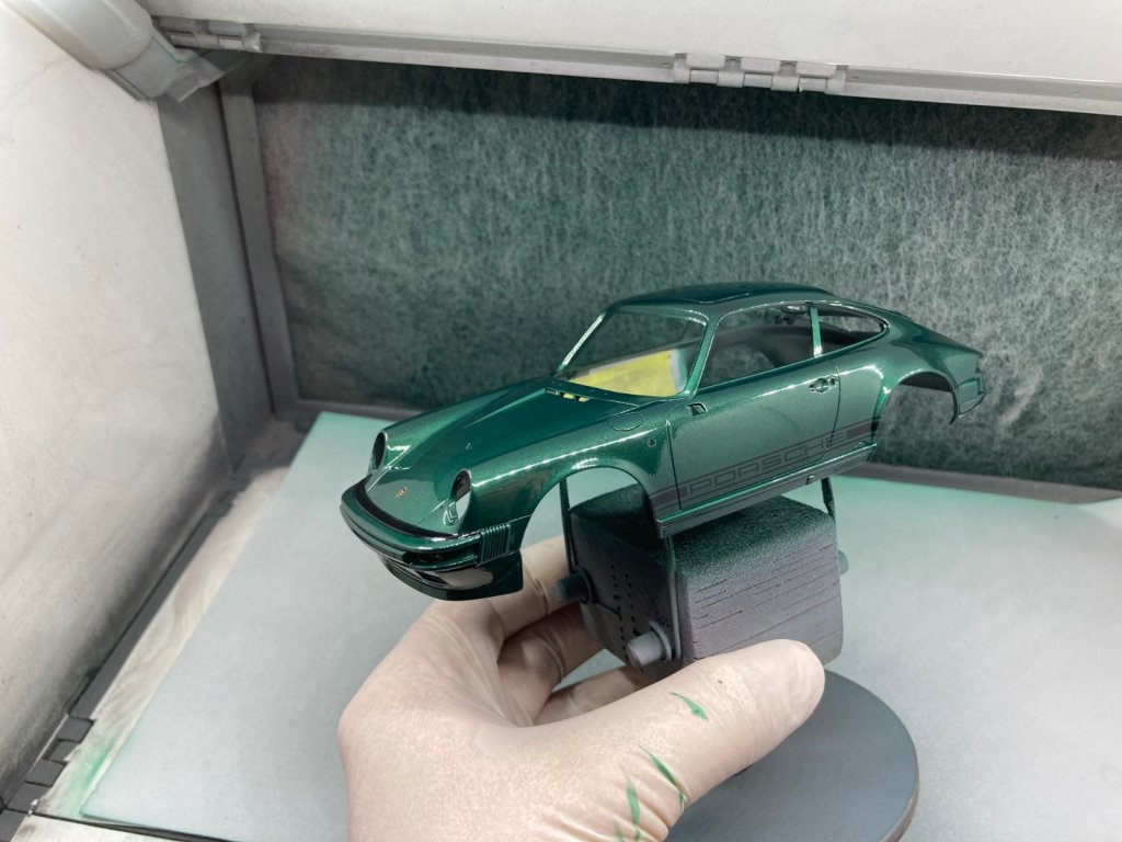

Популярный пост Heil_Max 2395 Опубликовано 29 Jan 2023, 14:23:54 Автор Популярный пост Жалоба Поделиться Опубликовано 29 Jan 2023, 14:23:54 Всем привет. Стройка идет медленнее чем планировал. Покрасил кузов в цвет Lago Green на чёрную базу. Покрыл двумя слоями лака (сухой и мокрый). Я посчитал, что этого хватит, что бы не заливать кузов. Так же сделал новые колеса. Изкоробочные колеса R17, я же захотел R16 на «пухленькой» резине. Что бы было олдскульно. Пока это все новости. Впереди полировка. 14 Ссылка на сообщение Поделиться на другие сайты
PETERSON 10754 Опубликовано 29 Jan 2023, 15:25:04 Жалоба Поделиться Опубликовано 29 Jan 2023, 15:25:04 Красивый цвет, благородный. 58 минут назад, Heil_Max сказал: Изкоробочные колеса R17 Странно, не выглядят они, как 17-е. А какой у них наружный диаметр? Справа ведь изкоробочное колесо? 17-е смотрятся вот так. Кстати, в стоке 911-й Carrera 3.2 как раз был обут в 16-ю резину. https://www.auto-data.net/en/porsche-911-coupe-g-3.2-carrera-231hp-6652 Ссылка на сообщение Поделиться на другие сайты

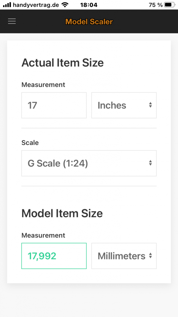

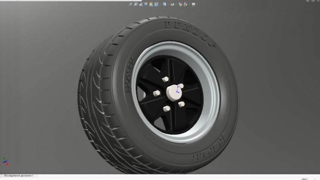

Heil_Max 2395 Опубликовано 29 Jan 2023, 17:11:55 Автор Жалоба Поделиться Опубликовано 29 Jan 2023, 17:11:55 1 час назад, PETERSON сказал: А какой у них наружный диаметр? Диски от ревелл диаметром 18,45мм, диски от фуджими диаметром 16,2мм. Исходя из данного приложения, все размеры мимо. Поэтому я просто взяв фотографию и отмасштабировал в солиде обрисовал колесо, подходящее в размер. Плюс у ревелл боковина плоская и профиль большой и ширина маленькая. Поэтому я решил переделать, как мне нравится. 1 час назад, PETERSON сказал: Справа ведь изкоробочное колесо? Именно. 1 час назад, PETERSON сказал: 17-е смотрятся вот так. Как бы это были не 18 или 19. 1 час назад, PETERSON сказал: Кстати, в стоке 911-й Carrera 3.2 как раз был обут в 16-ю резину. Знаю, перелопатил не один аукцион и не один материал по матчасти. Ссылка на сообщение Поделиться на другие сайты
PETERSON 10754 Опубликовано 29 Jan 2023, 17:16:34 Жалоба Поделиться Опубликовано 29 Jan 2023, 17:16:34 3 минуты назад, Heil_Max сказал: Диски от ревелл диаметром 18,45мм Прекрасно! Это как раз правильный размер 16-ти дюймового диска. Смотрим в мою таблицу. 5 минут назад, Heil_Max сказал: Как бы это были не 18 или 19. Это 17-е. Можешь посмотреть в ТТХ на 911 Singer. https://www.netcarshow.com/singer/2011-911/ Ссылка на сообщение Поделиться на другие сайты
Heil_Max 2395 Опубликовано 29 Jan 2023, 17:25:21 Автор Жалоба Поделиться Опубликовано 29 Jan 2023, 17:25:21 5 минут назад, PETERSON сказал: Смотрим в мою таблицу. 1 дюйм= 25,4 мм 25,4*16= 406,4 мм 406,4мм/24= 16,9мм Или я как то не правильно считаю? Ссылка на сообщение Поделиться на другие сайты
PETERSON 10754 Опубликовано 29 Jan 2023, 17:35:27 Жалоба Поделиться Опубликовано 29 Jan 2023, 17:35:27 9 минут назад, Heil_Max сказал: Или я как то не правильно считаю? Неправильно. Ты забыл добавить две высоты закраины обода, то есть 17,5*2=35 мм Я об этом писал тут много раз. Вот, быстрый поиск Вот, ещё. Вот, ещё, наверное будет полезно про высоту закраины обода. http://wheelscompany.ru/ru/information/parametry-kolesnyh-diskov-zagadochnye-bukvy-v-oboznachenii-razmera-kolesa-j-k-jk-info-192.html 1 Ссылка на сообщение Поделиться на другие сайты

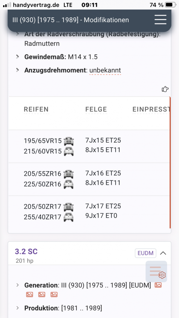

Heil_Max 2395 Опубликовано 29 Jan 2023, 21:35:35 Автор Жалоба Поделиться Опубликовано 29 Jan 2023, 21:35:35 3 часа назад, PETERSON сказал: Неправильно Спасибо, учту. Вот нашел информацию, какие колеса ставились на версию Carrera 3.2 G-Modell. Вдруг пригодится. Ссылка на сообщение Поделиться на другие сайты

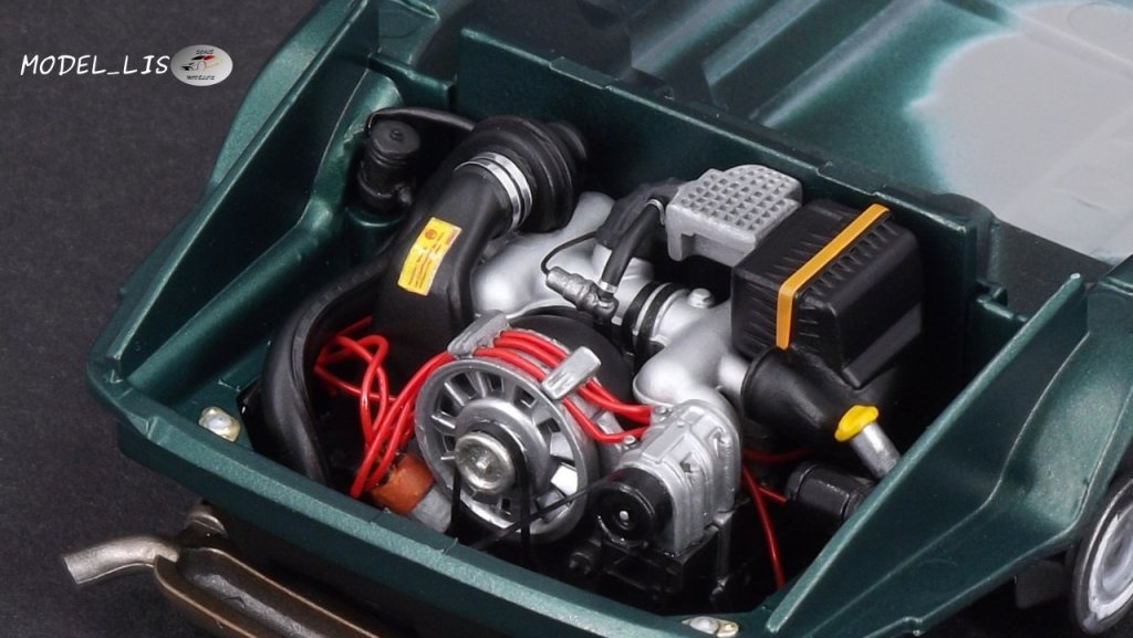

Популярный пост Heil_Max 2395 Опубликовано 11 Apr 2023, 06:24:42 Автор Популярный пост Жалоба Поделиться Опубликовано 11 Apr 2023, 06:24:42 Модель закончено, ВИП можно закрывать. 16 Ссылка на сообщение Поделиться на другие сайты
PETERSON 10754 Опубликовано 11 Apr 2023, 09:01:20 Жалоба Поделиться Опубликовано 11 Apr 2023, 09:01:20 Волшебно! Поздравляю с завершением! Ссылка на сообщение Поделиться на другие сайты
Heil_Max 2395 Опубликовано 11 Apr 2023, 09:18:28 Автор Жалоба Поделиться Опубликовано 11 Apr 2023, 09:18:28 16 минут назад, PETERSON сказал: Волшебно! Не верю:) Ссылка на сообщение Поделиться на другие сайты
