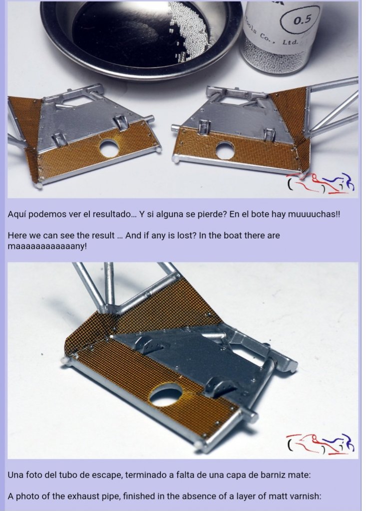

Maakc 1724 Опубликовано 4 Apr 2023, 10:41:05 Жалоба Поделиться Опубликовано 4 Apr 2023, 10:41:05 12 минут назад, Idontlikebroccoli сказал: @Maakc Принял, мерси! Не знал про такие... 0,4, 0,5 и 0,6 мм, в принципе, должны неплохо копировать головки заклёпок... Засверливаться только, видимо, придётся глубже. Интересно... Посмотреть бы результат. Макс, ты сам с ними не работал? Или может примеры работ где-то видел? Работал, но фото нет к сожалению. Я себе брал 0.3, 0.4, 0.5, правда пользовался только последними. Засверлил, супер клея чуть и закинул внутрь шарик. Вот у меня есть пример зарубежного моделиста. Фото, не очень, но смысл понятен. Ссылка на сообщение Поделиться на другие сайты
Sebastian 795 Опубликовано 4 Apr 2023, 12:22:13 Жалоба Поделиться Опубликовано 4 Apr 2023, 12:22:13 Я пользовался на Тойте TS050. прям прицизионные, шарики для припоя. Они все одинаковые и можно выбрать какие размеры нужны. У меня есть от 0,3 до 0,7 мм . И серберо и черные. Стоят копейки. 4 Ссылка на сообщение Поделиться на другие сайты
Andrey 190 Опубликовано 4 Apr 2023, 12:43:31 Жалоба Поделиться Опубликовано 4 Apr 2023, 12:43:31 Тут и тут не так давно эти шарики упоминались. 1 Ссылка на сообщение Поделиться на другие сайты
Idontlikebroccoli 1657 Опубликовано 4 Apr 2023, 13:53:48 Автор Жалоба Поделиться Опубликовано 4 Apr 2023, 13:53:48 @Maakc @Sebastian @Andrey Парни, спасибо! Век живи - век учись, конечно! В жизни про эти шарики не слышал… Попробую закупить эти штуки и проверю, как это всё будет смотреться на модели. Ссылка на сообщение Поделиться на другие сайты

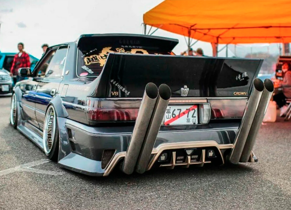

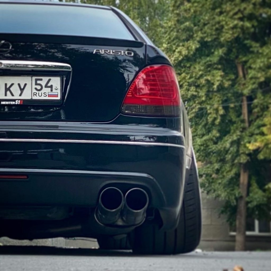

Muscle Horses 475 Опубликовано 4 Apr 2023, 21:52:09 Жалоба Поделиться Опубликовано 4 Apr 2023, 21:52:09 В 27.03.2023 в 17:42, Idontlikebroccoli сказал: Да и японцы не дадут соврать, вот вам живой пример подобного тюнинга: У японца, который не даст соврать, на фото "примера тюнинга" - нормальные выхлопные трубы. На твоём r33 - модель канализационного стока. С двойной трубой зачем-то. Неужели правда не видно разницу между "примером такого тюнинга" с фотки и тем, что ты сделал? Потом вон на фото реальной выхлопной трассы видно здоровую банку глушителя и два наконечника выхлопа, торчащих из неё. Наконечники выхлопа, какими бы большими по диаметру они ни были, всегда будут гораздо меньше, чем окружность (овальность) банки глушителя. Насколько я понимаю, в этом заключён физический смысл всей этой выхлопно-глушительной конструкции. У тебя же канализация выходит прочти вровень с банкой. Так вообще бывает? Ну мало ли, вдруг японцы опять не дадут соврать? Ну а так Амаизинг, конечно Ссылка на сообщение Поделиться на другие сайты
Idontlikebroccoli 1657 Опубликовано 5 Apr 2023, 03:35:28 Автор Жалоба Поделиться Опубликовано 5 Apr 2023, 03:35:28 5 часов назад, MuscleHorses сказал: У японца, который не даст соврать, на фото "примера тюнинга" - нормальные выхлопные трубы. Фото того живого R33 я приводил в пример того, что япы реально могут использовать двойные оконечники выхлопа, торчащие достаточно далеко назад за срез бампера. Я не говорил, что мой выхлоп - точная копия выхлопа на фото. 5 часов назад, MuscleHorses сказал: Наконечники выхлопа, какими бы большими по диаметру они ни были, всегда будут гораздо меньше, чем окружность (овальность) банки глушителя. Насколько я понимаю, в этом заключён физический смысл всей этой выхлопно-глушительной конструкции. У тебя же канализация выходит прочти вровень с банкой. Так вообще бывает? Ой, у меня на моем Лексусе, похоже, аж по две банки канализации установлены… Окружность (овальность) банки такая же, как у наконечников… Похоже, придётся банки срезать и ставить правильные… Жаль, конечно , нравятся они мне. И эстетически и звук такой низкий рррррр выдают. Но с Экспертом не поспоришь, буду менять. Ссылка на сообщение Поделиться на другие сайты
Muscle Horses 475 Опубликовано 5 Apr 2023, 06:59:34 Жалоба Поделиться Опубликовано 5 Apr 2023, 06:59:34 3 часа назад, Idontlikebroccoli сказал: Но с Экспертом не поспоришь, буду менять. Начни с модели, Там точно надо менять. п.с. зачем везде сувать свой Лексус? "А вот у меня на Лексусе" - похоже, зарождается новый мем. Ссылка на сообщение Поделиться на другие сайты
Nananawka 43 Опубликовано 5 Apr 2023, 07:40:00 Жалоба Поделиться Опубликовано 5 Apr 2023, 07:40:00 38 минут назад, MuscleHorses сказал: зачем везде сувать свой Лексус? Ну а зачем Виктору искать фото в интернете, если на его личной машине стоит выхлоп, который он хотел изобразить? Лексус тут не для того, чтобы всем показать, какой у него автомобиль, а просто для фотографий глушителя 1 Ссылка на сообщение Поделиться на другие сайты
Idontlikebroccoli 1657 Опубликовано 5 Apr 2023, 09:52:04 Автор Жалоба Поделиться Опубликовано 5 Apr 2023, 09:52:04 Вступая в споры с Техническим Экспертом данного сайта, использующим мускульный тип привода, очень важно приводить обоснованную аргументацию своих суждений. Ибо сила человека не в мускулах, а в разуме и объективном суждении… Наиболее железной, с моей точки зрения, является аргументация, связанная с эксплуатацией своего личного автомобиля. Это не какой-то "Ноунейм" использует такую же банку, как я использую в Pandeme, это именно Я уже много лет эксплуатирую такие "неправильные" с точки зрения Эксперта банки. И, как верно заметил адекватный форумчанин @Nananawka проще всего использовать то, что под рукой. Ну, нафига мне выискивать фотографии в инете, если в телефоне есть? И, казалось бы, сказанул этот Эксперт, не подумав (и не проверив) что таких банок в природе не существует, я в ответ привел пример: Есть такие банки… Ну ответь, что-то вроде: «О! Не знал, что такие бывают…». Да можно, если в прям нет желания признавать свои ошибки, добавить что-то типа: «Но всё равно они мне не нравятся, уродские какие-то!» ОК, тема исчерпана… Но нет! Своей ошибки не признАю, а тему заверну в другое русло… Иногда диалоги с таким типом людей повергают меня в уныние, так как я начинаю терять веру в адекватность человеческих индивидуумов… Но, веря во что-то бОльшее и хорошее, опять возвращаюсь в реальность, где большинство людей адекватны и это меня радует! Коллеги, используйте ДВС своего мозга, на мускульной тяге далеко не уедешь! 4 Ссылка на сообщение Поделиться на другие сайты
Muscle Horses 475 Опубликовано 5 Apr 2023, 13:51:20 Жалоба Поделиться Опубликовано 5 Apr 2023, 13:51:20 (изменено) 6 часов назад, Nananawka сказал: Ну а зачем Виктору искать фото в интернете, если на его личной машине стоит выхлоп, который он хотел изобразить? Ну, и как, получилось изобразить? Какой смысл искать фото в интернете или смотреть на фото ажно своего личного Лексуса, если на фото мамкин тюнер видит наконечники выхлопных труб, но на своей прости бог модели с упрямством "адеквата" выдаёт канализационный сток? Это ведь как в истории про книгу и фигу. Что движет такими людьми? Я ведь спросил - "Неужели правда не видно разницу между "примером такого тюнинга" с фотки и тем, что ты сделал?" но "адекват" проигнорировал очевидное, выдав вместо этого преисполненный пафосом глупый текст о том, какой я плохой. Хочется задать "адеквату" вопрос уже не про его приказавший долго жить глазомер, а элементарно про то, ради чего этот с позволения сказать, вип - для самолюбования, чтобы "адекват" с чсв срывал Амаизинги и Авесомы и никто не посмел "слово ляпнуть" про очередную жесть, видимо? Увы, это так не работает, выложил публично свою лепнину - будь готов встретить ожидаемые замечания о них. Другое дело что мало людей осмеливаются высказать очевидное - чтобы тут же не спровоцировать срачь и не залипнуть в нём, ну примерно как я сейчас. Люди молчат - вот и расцветает вокруг разная уродская клоунада, а жаль. Я тоже годами ничего нигде не писал (и правильно делал - столько энергии и времени экономится). Но иногда устаёшь смотреть на разное дерьмо и как ему рукоплескают, думаешь - вотафак в конце-концов? и приходится таки высказать пару ласковых. Так вот, завёл вип на публичном форуме и лепишь горбатого - будь готов к неизбежным мнениям разной направленности, не готов - сиди в узком кругу своих поклонников где-нибудь в своей группке вконтактике и срывай амаизинги там. Но нет, "адекват" решил таки публично посамолюбоваться, а на появившееся недоумение происходящим написал детсадовскую отповедь про "эксперта на мускульной тяге" посмевшего неоценить гениальный "тюнинг". Ну, ок. Джорджеус Инкредибуле, тогда. Канализационный сток вместо выхлопных наконечников - это без балды Тру, моделизмъ, который мы заслужили. Продолжайте этот капустник, за попкорном я уже сходил, теперь ждём расплющенных в стороны от тяжести "адекватности" колёс в 22-м радиусе с полкой 30см.@Idontlikebroccoli Как ты его уделал, "бро". Кул стори, "бро". п.с. Йоу 3 часа назад, Idontlikebroccoli сказал: а тему заверну в другое русло… Какое "другое русло"? Русло - то же самое. А именно: 3 часа назад, Idontlikebroccoli сказал: Это не какой-то "Ноунейм" использует такую же банку, как я использую в Pandeme, это именно Я уже много лет эксплуатирую такие "неправильные" с точки зрения Эксперта банки. Я у тебя ешё раз спрошу - ты правда не видишь никакой разницы между тем, что на фото Ниссана японца "который не даст соврать" и даже на фото твоего ажно личного Лексуса, которые ты использовал как примеры и тем, что у тебя получилось на, так сказать, "пандеме"? В целом, конечно, абсолютно пофиг, какую ты поделку себе сделаешь, хоть от Петербилда две трубы поставь и всё остальное, но меня как мамкиного психолога с дипломом (цэ) любопытство разбирает - как так получается, что ты сначала делаешь канализационный сток вместо выхлопных наконечников (ну выглядит он так по факту, глаза разуй), а потом, на замечание на эту тему (даже не от меня!) ты со словами "японцы не дадут соврать!" приводишь фото Ниссана, на котором совершенно внезапно нормальные выхлопные наконечники. Вот это поворот. А затем, уже после моего вступления, появляется уже фото Лексуса и со словами "А вот у меня на Лексусе" - бац! и... мы имеем наблюдать снова совершенно внезапно выхлопные наконечники которые рядом не валялись с "как я использую на пандеме". Прямо вот тут, прямо вот фото и вот фото и чел на голубом глазу уверяет, что это одно и тоже. Что это, нарушение восприятия? Или просто раздутое эго, не дающее "признать свои ошибки" и ты лучше будешь до усёру писать отповеди с банальным скучным недосарказмом, вместо того, чтобы переделать на модели выхлоп, сделав пусть и тюненые, но нормальные адекватные наконечники, которые выглядят как наконечники? Впрочем, повторюсь, совершенно пофиг на твою модель, делай как хочешь, просто интересен этот момент. 3 часа назад, Idontlikebroccoli сказал: И, казалось бы, сказанул этот Эксперт, не подумав (и не проверив) что таких банок в природе не существует, я в ответ привел пример: Есть такие банки… Ну ответь, что-то вроде: «О! Не знал, что такие бывают…». О, да брось. Весь тот абзац, заканчивающийся "так вообще бывает?" - это чистое недоумение отсутствием, по моему мнению, технического смысла у такой конструкции. Ты что думаешь, меня можно удивить такой фигнёй после тонн чуши, которую я видел не только в сети, но и в живую, например как наши местные аулбаи совсем недавно "тюнили" свои вёдра? Про такой изврат я вообще молчу, после такого по-любому начинаешь догадываться, что возможна какая угодно жесть: И речь идёт про твою модель, а не про какой-то Лексус, и под фото, которое ты сам выставил, типа как пример, на котором изображена настоящая железяка, на которой большая банка и два нормальных наконечника - можно было сделать по-человечески? - ответ известен, результат мы все видели. Вообще Ай донт гив а фак абаут дис, но ты увидел, образовался и побежал поскорее-щас-я-его-уделаю покидать фоточек типа "а вот есть такая банка". И после этого ты мне ещё будешь что-то зажёвывать про "заверну в другое русло"? Пффф. Да похрену на твою банку. У тебя всё на твоих фотках рядом даже не выглядит так, как ты сделал "на пандеме". Ну и раз ты так фоточки выставляешь, то выстави-ка фоточку реального какого-нибудь Лексуса, у которого из-под бампера торчит канализационный слив. Прикинул, по какой звезде пойдёт автопром, если всех вас, мамкиных тюнеров собрать и заменить вами инженерный персонал автозаводов. Полное отсутствие вкуса и чувства меры - гарантировано, плюс вместо мозга - ДВС. Кулъ, ящетаю. п.с. обниматься не буду. Что-то я стал подозревать, что про брокколи ты наврал, "бро". Изменено 5 Apr 2023, 13:52:44 пользователем MuscleHorses Ссылка на сообщение Поделиться на другие сайты
Nananawka 43 Опубликовано 5 Apr 2023, 14:09:17 Жалоба Поделиться Опубликовано 5 Apr 2023, 14:09:17 (изменено) 19 минут назад, MuscleHorses сказал: Ну, и как, получилось изобразить? Как всегда, сменил тему на другую и давай на вентилятор накидывать. Причем тут получилось или нет? Претензия ведь другая совсем была: 7 часов назад, MuscleHorses сказал: п.с. зачем везде сувать свой Лексус? "А вот у меня на Лексусе" - похоже, зарождается новый мем. Зато кое-кто упорно продолжает акцентировать внимание на этой машине (может и еще есть, целиком не стал читать, уж больно все длинно и нудно): 19 минут назад, MuscleHorses сказал: смотреть на фото ажно своего личного Лексуса 19 минут назад, MuscleHorses сказал: ажно личного Лексуса 19 минут назад, MuscleHorses сказал: появляется уже фото Лексуса Уже несколько раз выше говорили про копийность этих насадок, но, видимо, только после твоего замечания Виктор должен был это увидеть и кинуться все исправлять? В 27.03.2023 в 19:16, Idontlikebroccoli сказал: Про выхлоп понял, выше уже загнобили Что ж, последую примеру остальных и перестану, пожалуй, вступать с тобой в любые контакты. Тяжело, конечно, будет без "экспертного" мнения, но что ж тут поделать. Изменено 5 Apr 2023, 14:10:48 пользователем Nananawka Ссылка на сообщение Поделиться на другие сайты

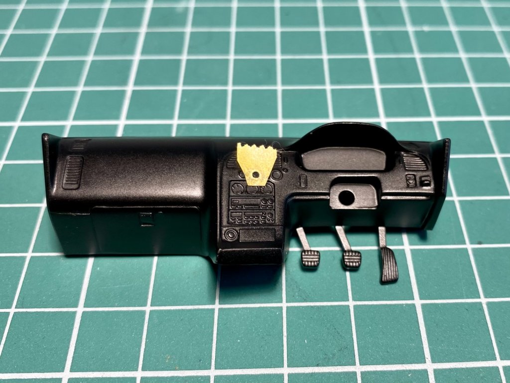

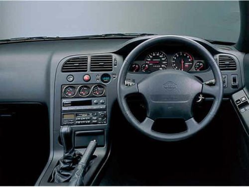

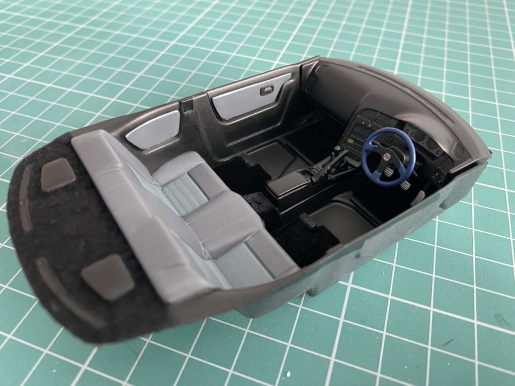

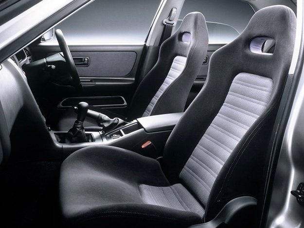

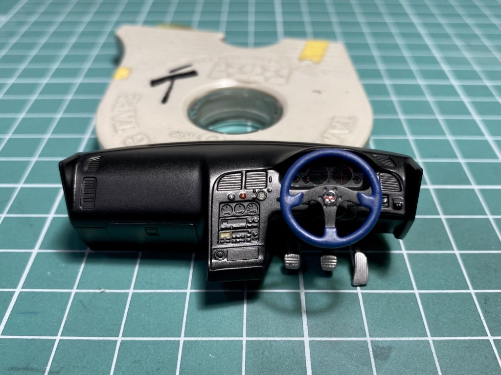

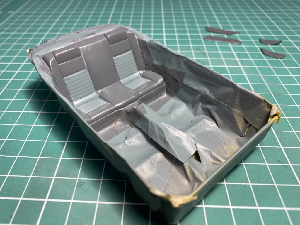

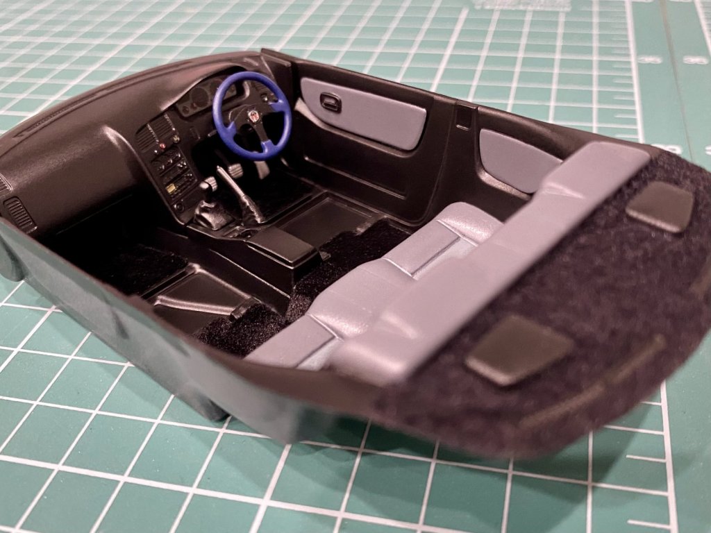

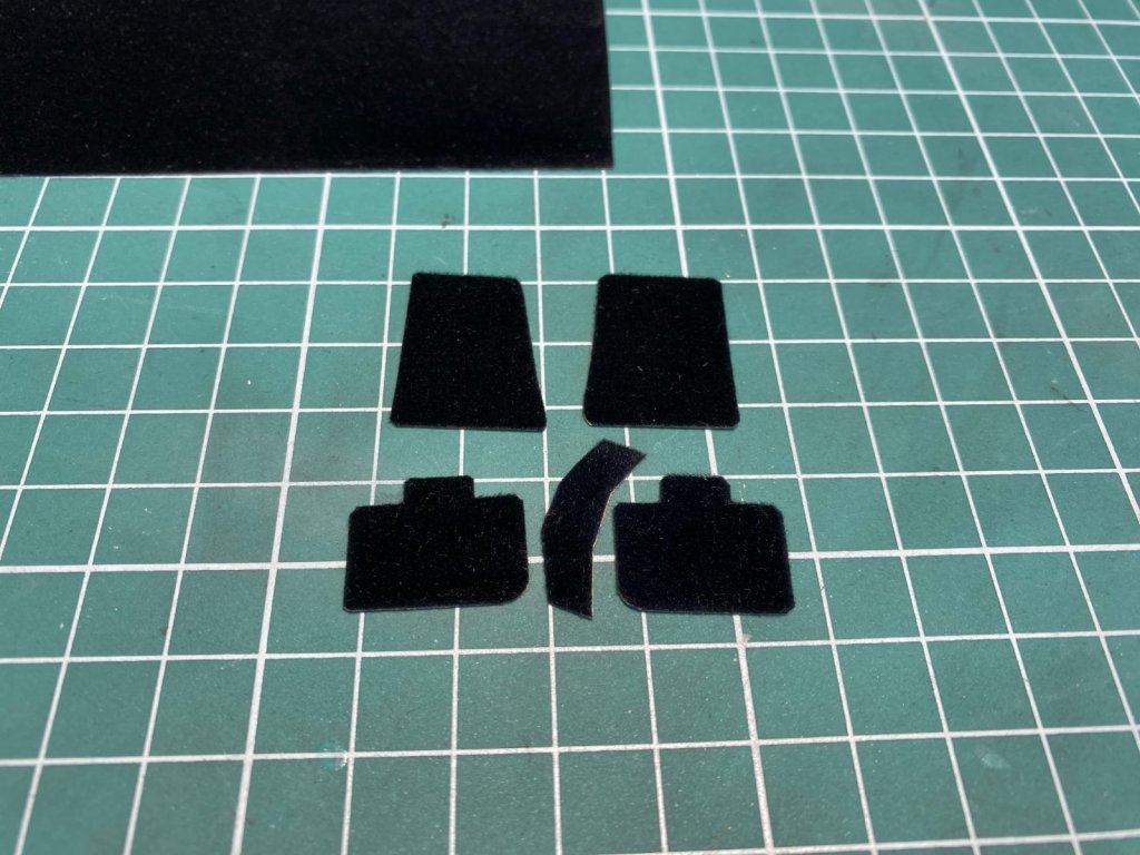

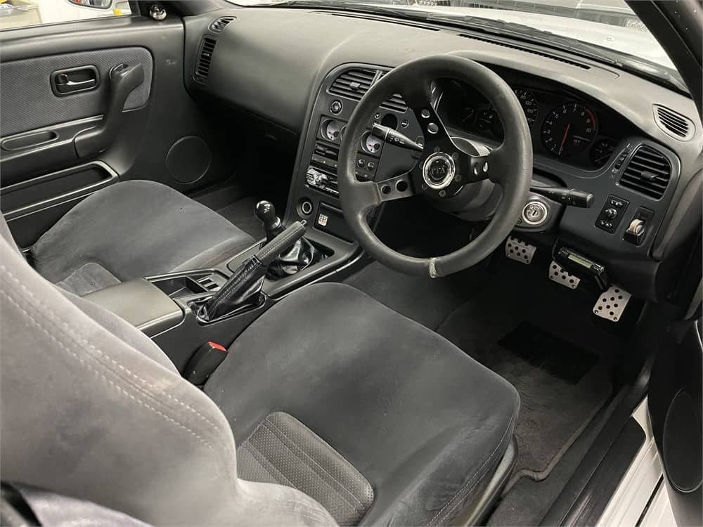

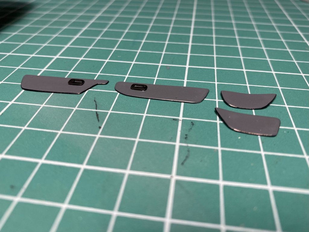

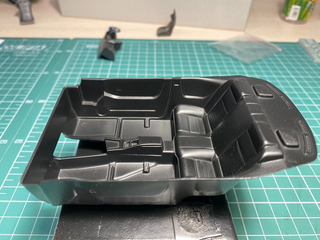

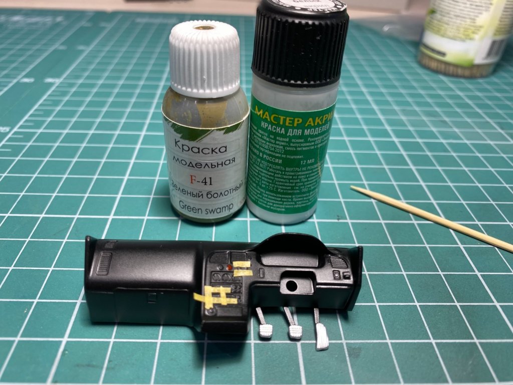

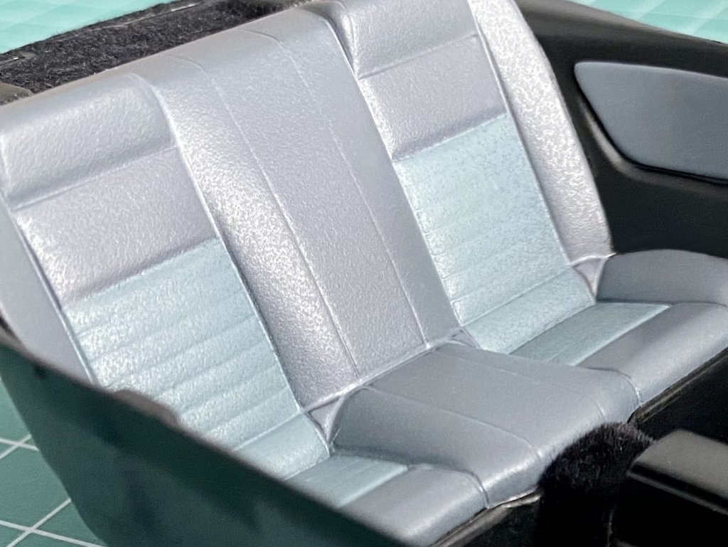

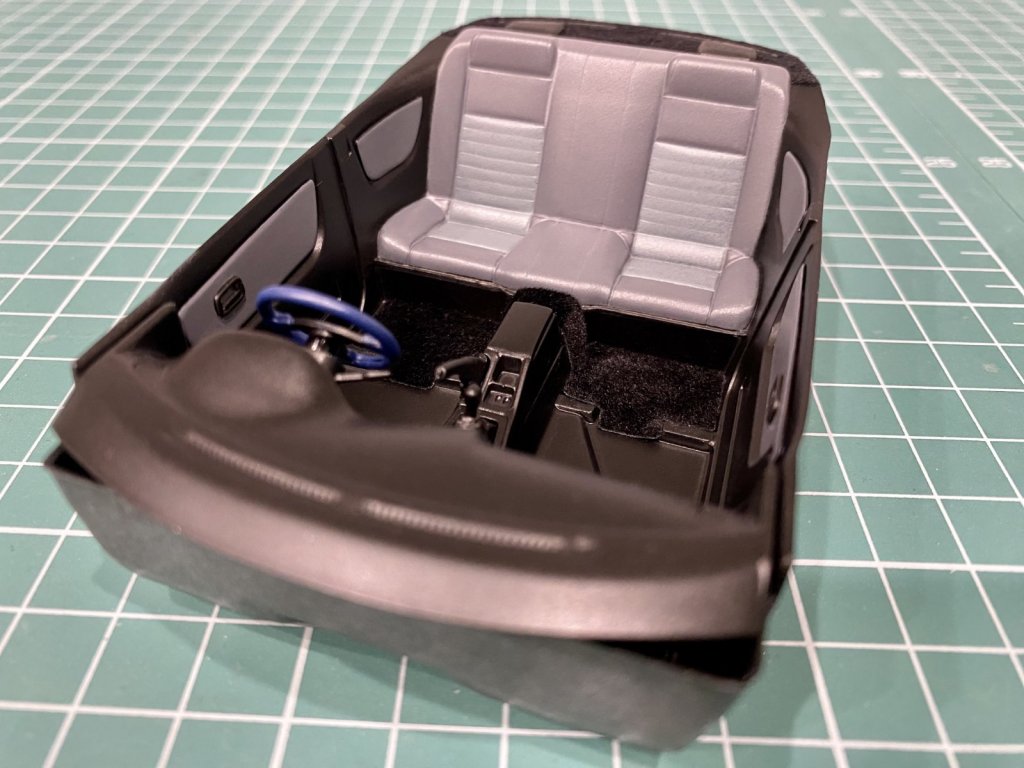

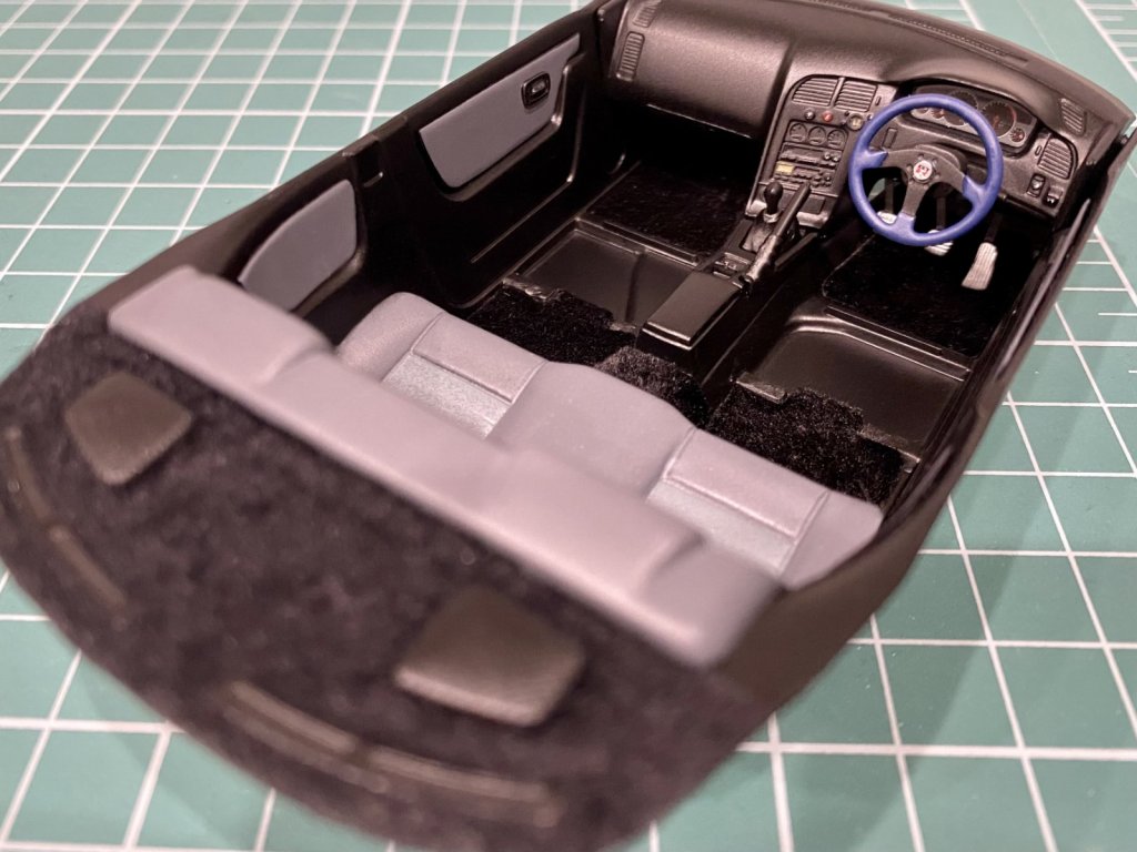

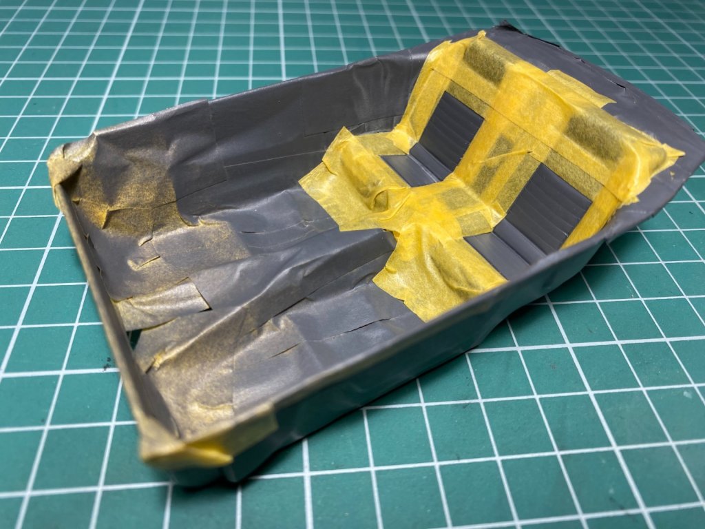

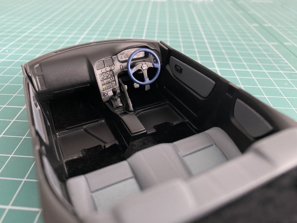

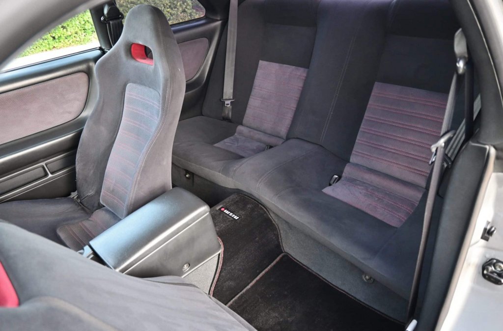

Популярный пост Idontlikebroccoli 1657 Опубликовано 10 Apr 2023, 12:43:08 Автор Популярный пост Жалоба Поделиться Опубликовано 10 Apr 2023, 12:43:08 Глава 6. Пора взяться за салон. Тамия рекомендует в своей инструкции покраску салона в TS-6 Герман Грей… Ранее я так и делал, но, сейчас, обратившись к референсам «живых» салонов R33, увидел вот что: Ну, не вижу я там серого Герман Грея… Всё-таки, основной цвет скорее черный, нежели серый. Сиденья явно не черного цвета, скорее что-то среднее между черным и серым. По-хорошему бы смешать черный TS-29 и серый TS-4 в некоей пропорции для получения правдивого цвета. Но, я человек-баллон… Крашу тем, что есть в баллонах… Поэтому выбрал основным цветом салона черный цвет, сиденья буду красить в Герман Грей, а для центральных вставок на сиденьях подобрал из своих запасов авиационной AS-31 Ocean Gray. Начал с приборной панели, задул ее в черный. Далее решил нанести красный цвет на кнопку аварийного сигнала и выкрасить экранчик магнитолы, как тут: Для аварийной кнопки я сделал специальную маску: Просверлил сверлом отверстие на маске, а потом немного растянул его конусом зубочистки до нужного диаметра и получения ровных краев отверстия. Долго прицеливался, укладывая маску на кнопку, раза с пятого получилось. Заодно наложил маски на периметр экрана магнитолы и на часы. Ага, я решил часы тоже нарисовать! Есть у меня краска «Зеленый болотный», она прям точно такая же, как цвет экрана на референсе. Но, я посчитал, что этот цвет будет малозаметен на черном фоне, поэтому сделал собственный колер, подмешав немного белого цвета (благо, хоть тут я могу повлиять на колировку). Ещё поплясал с бубном и нанес заточенной зубочисткой немного белых пятен на различные кнопки приборки. Ах, да! Ранее я уже выбрал из своих запасов тюненый руль, задул его в черный и кисточкой нарисовал синим матовым обшивку из алькантары, а так же приклеил в центр руля метал стикер от ХД с логотипом GTR. Вот такой итог (пытливый глаз может разглядеть, что часы на борту Скайлайна показывают 8:7… А что, нормальное время в масштабе 1/24 : Ну и по педалям там мазнул серебристым… Задул салон в базовый черный, далее замаскировал салон и задул задний диван в серый Герман грей, подготовил маски для центральных вставок: Задул центральные вставки дивана в AS-31 и параллельно задул боковые вставки дверей в TS-4 Пока сохла краска салона приклеил самопальные ручки дверей к боковым планкам с помощью клея Tamiya Multipurpose Cement. Забегая вперед поведаю следующее: После того, как просох салон, и я снял с него все маски, приложил я боковые накладки с приклеенными ручками на передние двери и понял, что ручки слегка велики. Надо бы их чутка обточить по внешнему периметру… Кинулся их отрывать, но не тут-то было! Пытался ногтем подлезть под ручку, даже немного загибал серые накладки, чтобы это сделать… Ни в какую! Скальпелем лезть побоялся, дабы не поцарапать окраску… Вот… Мне тут ранее задавали вопрос, как держит Multipurpose? Хорошо держит, падла!... В своё оправдание скажу, что при первичной примерке неокрашенных деталей белая ручка на белой накладке смотрелась вроде бы неплохо по масштабу… Ранее выше где-то есть фото… А вот как покрасил, сказался контраст цветов и вылез «немасштаб»… Памятуя поговорку «Лучшее – враг хорошего», оставил всё как есть. Ещё вырезал для салона напольные коврики и того материала, что я описывал в Обзоре наших посылок: Также немного прошелся по заднему дивану полусухим опылом тамиевским матовым лаком, дабы придать ему некую шероховатость и матовость: Аааа! Я же ещё заднюю полку зафлокировал… Впервые в своей практике. Можете поздравить с почином! Раньше всё наблюдал за итоговыми результатами других моделистов, а сам думал: «Да нафига мне это всё надо, подумаешь!». Но ещё полгода назад закупил себе флок… Вот он форум, животворящий, чего делает! В салоне пока не хватает передних сидений… Но, к Рекаро я уже тоже приложил руку. Закарбонил задние спинки, положил лак и отполировал в три захода. Одно седло зафинишировал тамиевской полиролью Finish, а второе Ceramic Compaund от Хасегавы. На фото разницы вроде бы нет… Но глаз видит немного по-другому. Мне кажется, что после Хасегавы блеск ярче… (Хасегава слева) Хотя, тут может играть роль фактор ожидания. Объективно говоря, площадь поверхности не значительная, поэтому еще проведу сравнительный анализ уже на самом автомобиле. Полирну, например, правое крыло Хасегавой, а левое Тамией и сравню. Пока как-то так! 10 Ссылка на сообщение Поделиться на другие сайты
PETERSON 10156 Опубликовано 10 Apr 2023, 13:52:14 Жалоба Поделиться Опубликовано 10 Apr 2023, 13:52:14 1 час назад, Idontlikebroccoli сказал: Ну, не вижу я там серого Герман Грея… Всё-таки, основной цвет скорее черный, нежели серый. Цвет салона лучше всего видно, если в нём лежит что-то действительно чёрного цвета, как этот коврик на полу. . Ну что, теперь увидел "Герман Грей"? 1 Ссылка на сообщение Поделиться на другие сайты
Idontlikebroccoli 1657 Опубликовано 10 Apr 2023, 15:46:02 Автор Жалоба Поделиться Опубликовано 10 Apr 2023, 15:46:02 1 час назад, PETERSON сказал: Ну что, теперь увидел "Герман Грей"? Миша, да, на твоем фото ковер хорошо контрастирует с диваном. Но посмотри на дверные карты. Они серые или черные? Фиг разберёшь. Серо-черные! Вот тут какой цвет ковров? Вроде черный. И салон вроде тоже черный… Дверные карты, приборная панель черные… Или тёмно-серые! Я б замиксовал серый пополам с черным, если б мог. О чем выше написал. А так задул, тем, что есть под рукой. Мне самому контраст дивана и салона не очень нравится. Но я уже столько Скаликов с салоном в Герман Грее собрал, что меня от него тошнит. Сделал для себя что-то новое и получил от этого удовольствие. Ссылка на сообщение Поделиться на другие сайты
PETERSON 10156 Опубликовано 10 Apr 2023, 15:47:19 Жалоба Поделиться Опубликовано 10 Apr 2023, 15:47:19 Только что, Idontlikebroccoli сказал: Серо-черные! Да, карты тёмно-серые. Но не чёрные. Ссылка на сообщение Поделиться на другие сайты
Idontlikebroccoli 1657 Опубликовано 10 Apr 2023, 15:49:22 Автор Жалоба Поделиться Опубликовано 10 Apr 2023, 15:49:22 1 минуту назад, PETERSON сказал: Да, карты тёмно-серые. Но не чёрные. Серо-черные они! Ссылка на сообщение Поделиться на другие сайты
PETERSON 10156 Опубликовано 10 Apr 2023, 15:54:25 Жалоба Поделиться Опубликовано 10 Apr 2023, 15:54:25 Только что, Idontlikebroccoli сказал: Серо-черные они! Пускай серо-чёрные или чёрно-серые. Ну, покрасил в чёрный, так в чёрный. Как там говорят: доктор сказал в морг, значит в морг! 1 Ссылка на сообщение Поделиться на другие сайты

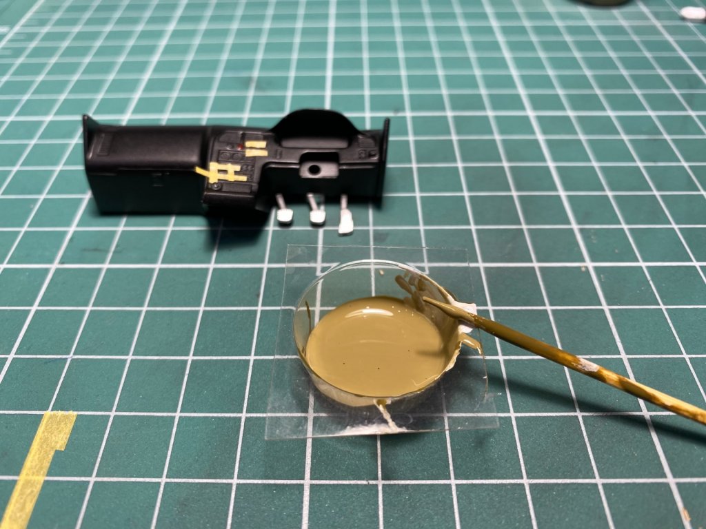

John Wick 4095 Опубликовано 10 Apr 2023, 15:56:41 Жалоба Поделиться Опубликовано 10 Apr 2023, 15:56:41 Напомнило цветовую обманку: А и В - один и тот же цвет. Все дело в окружающих цветах и освещении. 3 hours ago, Idontlikebroccoli said: Есть у меня краска «Зеленый болотный», она прям точно такая же, как цвет экрана на референсе. Но, я посчитал, что этот цвет будет малозаметен на черном фоне, поэтому сделал собственный колер, подмешав немного белого цвета (благо, хоть тут я могу повлиять на колировку). Вот мы и дошли до масштабного высветление цветов))) 2 Ссылка на сообщение Поделиться на другие сайты
