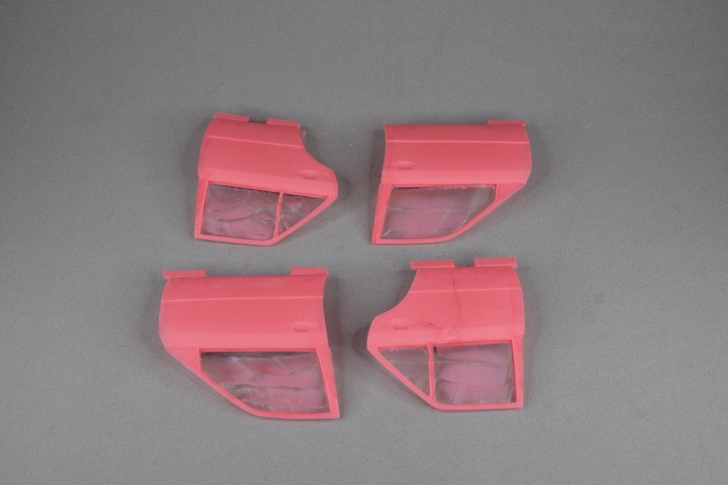

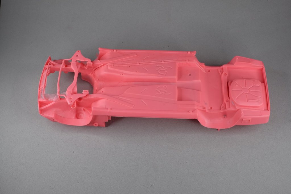

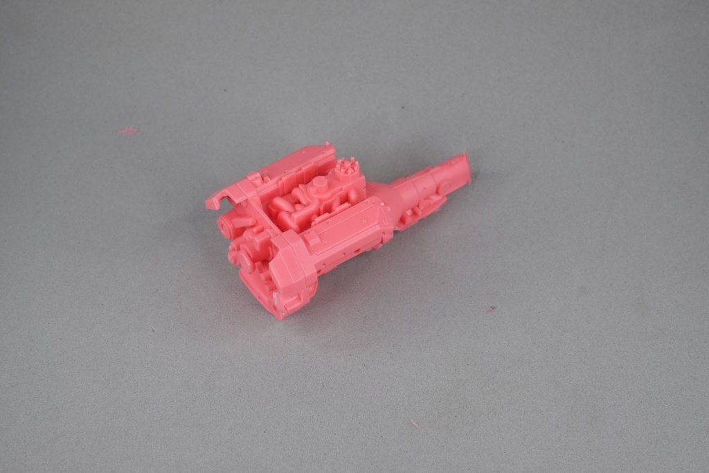

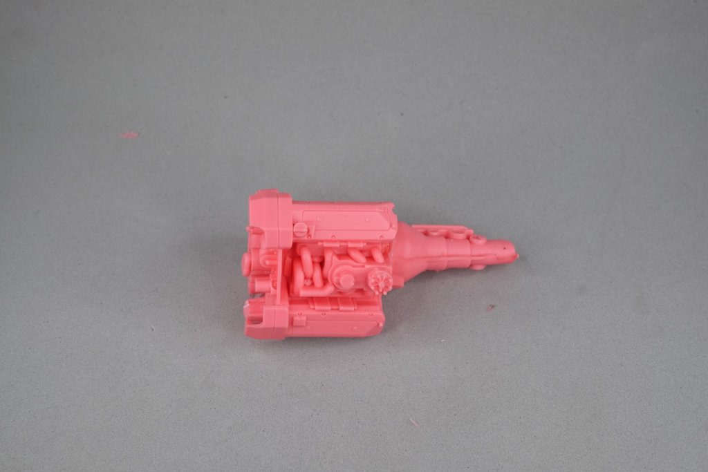

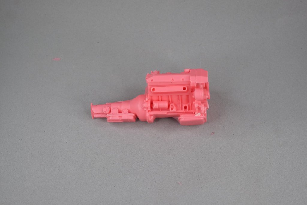

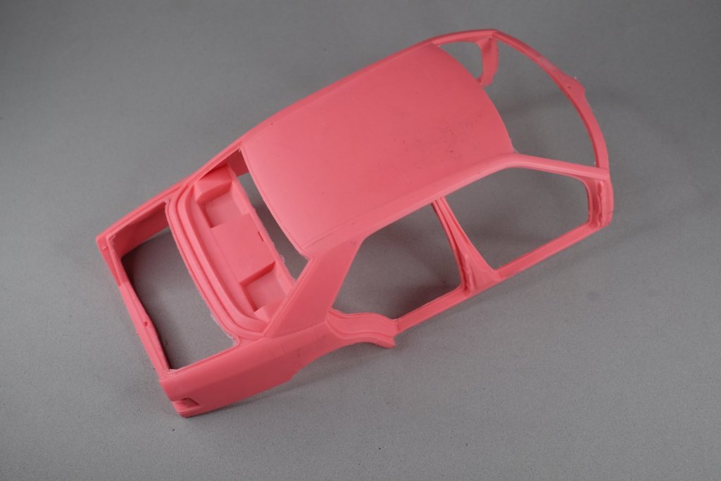

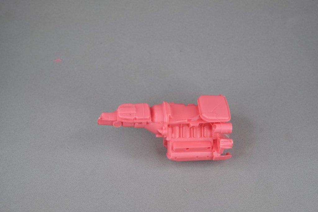

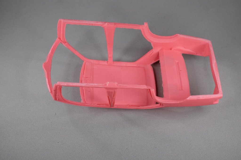

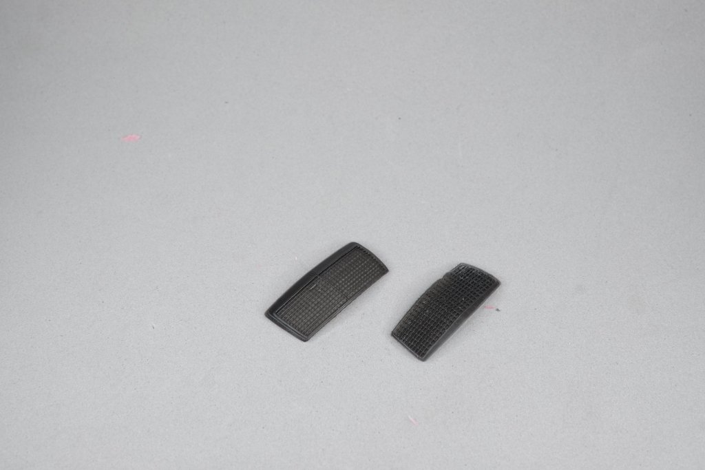

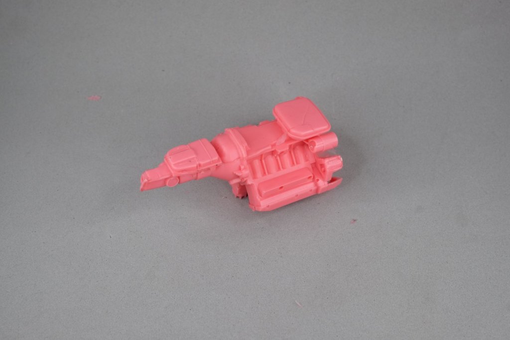

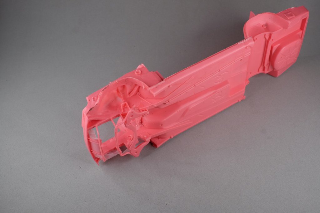

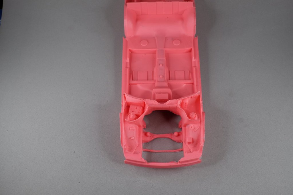

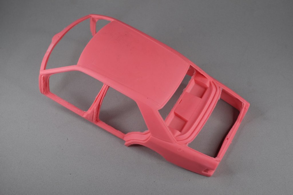

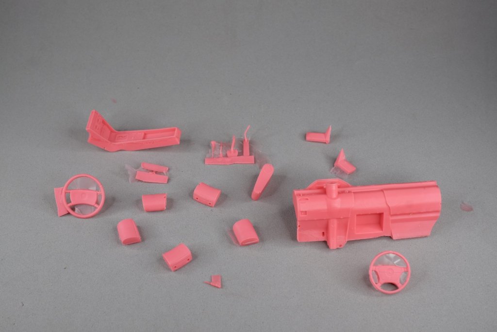

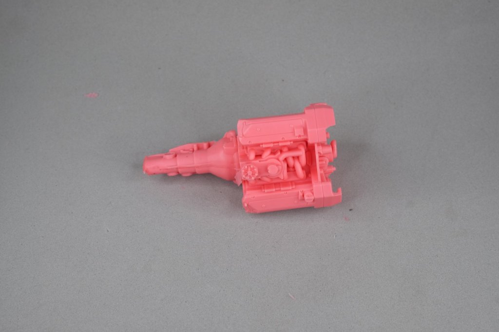

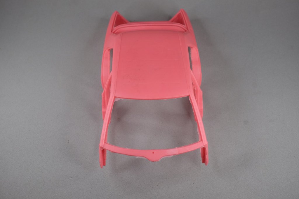

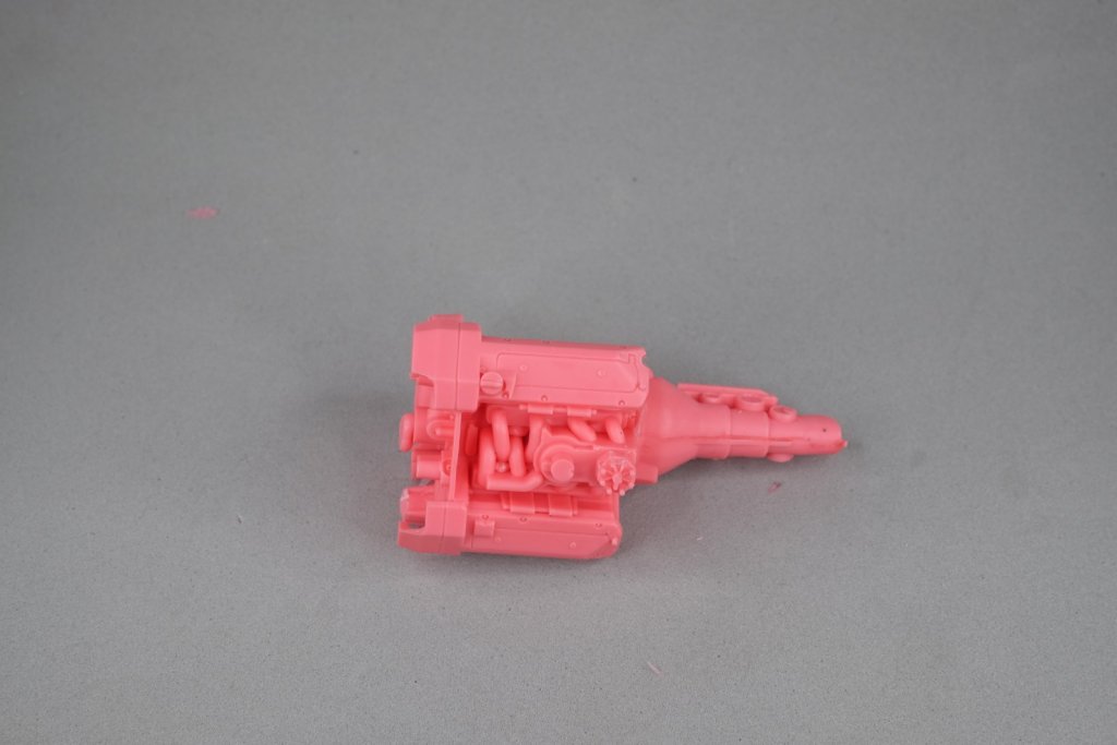

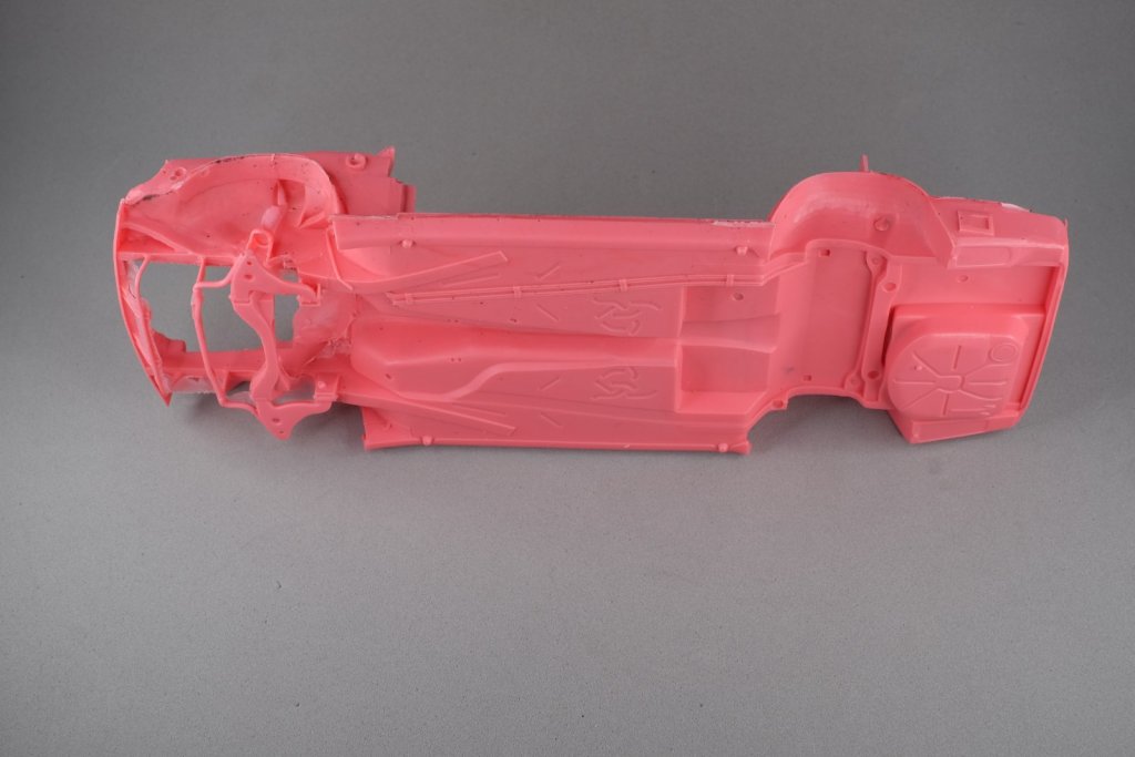

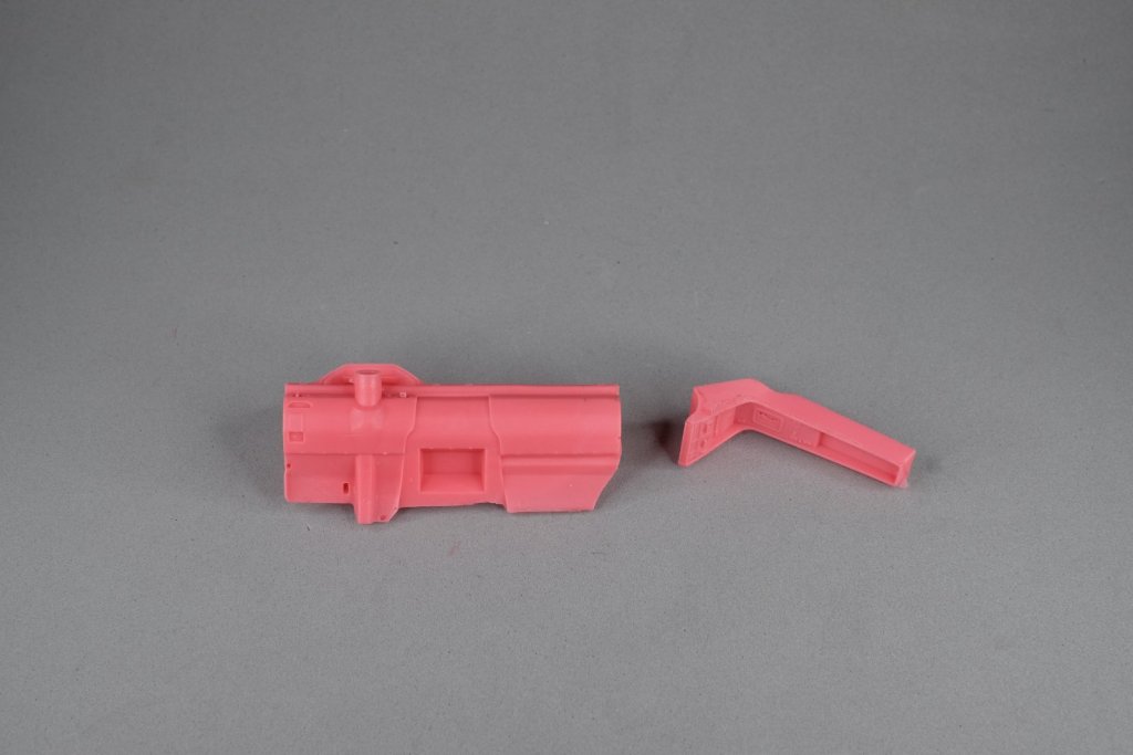

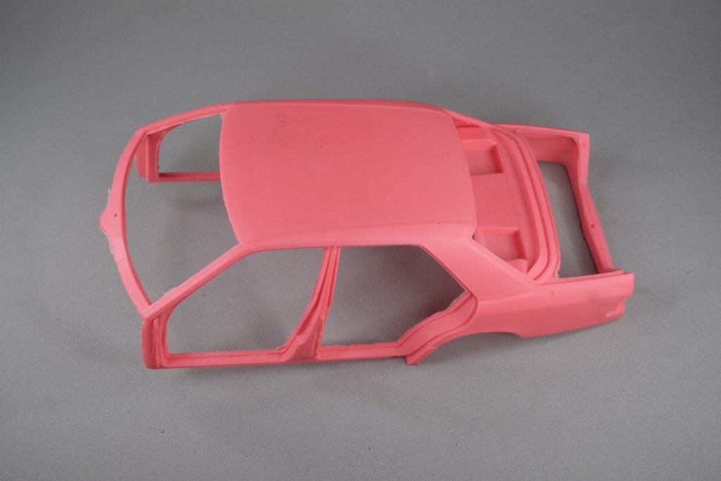

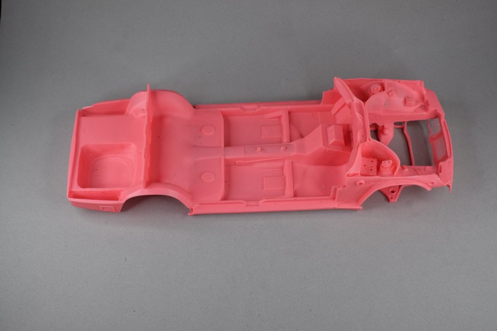

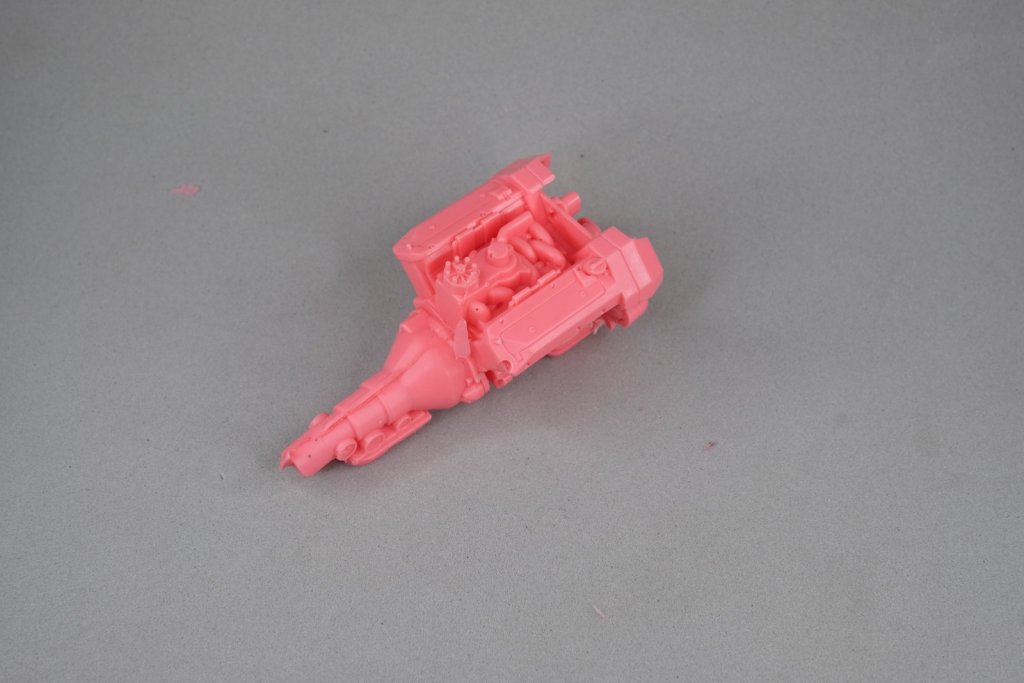

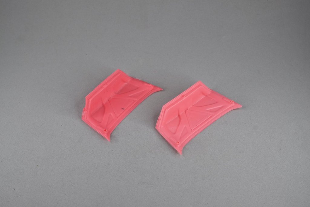

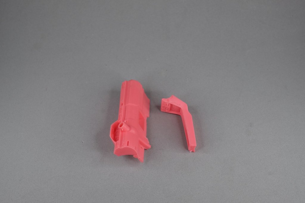

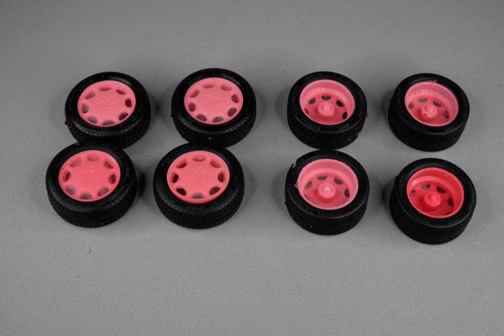

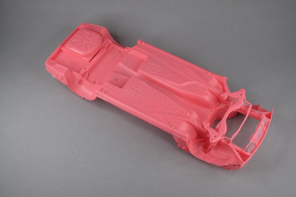

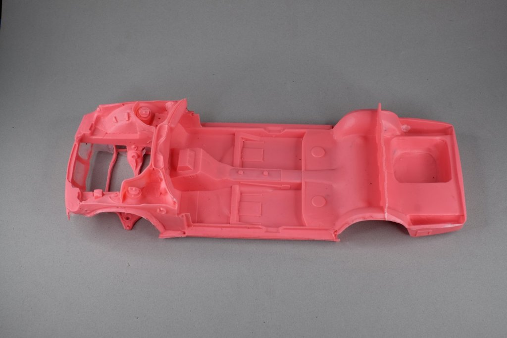

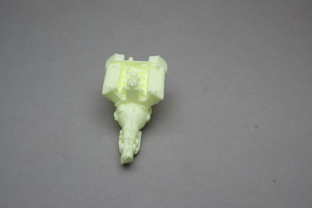

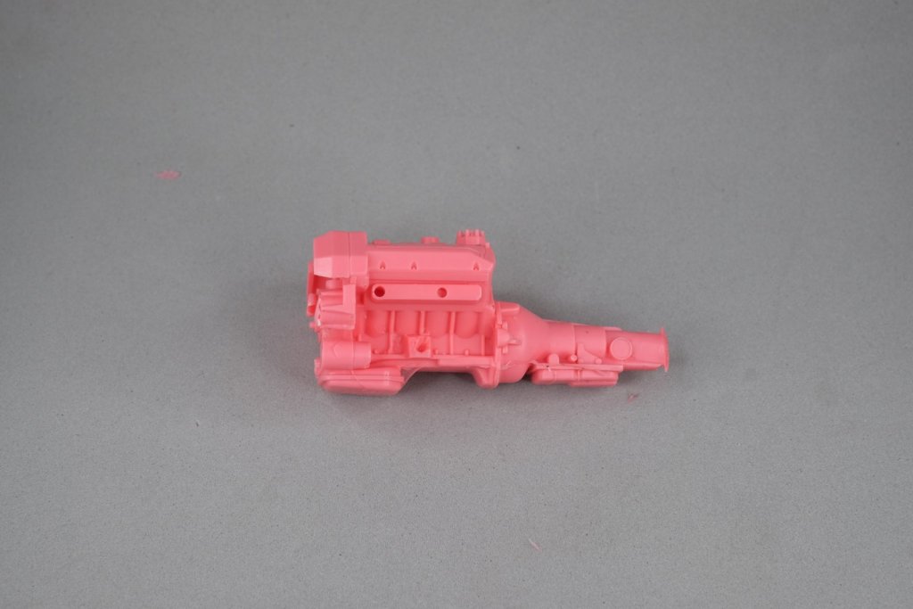

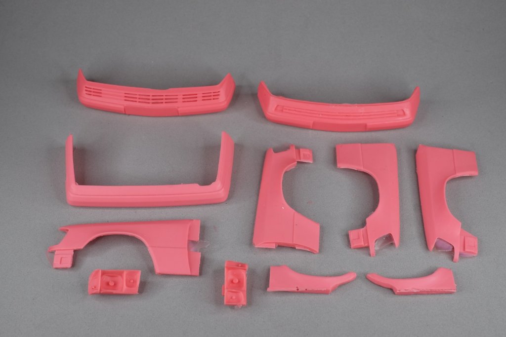

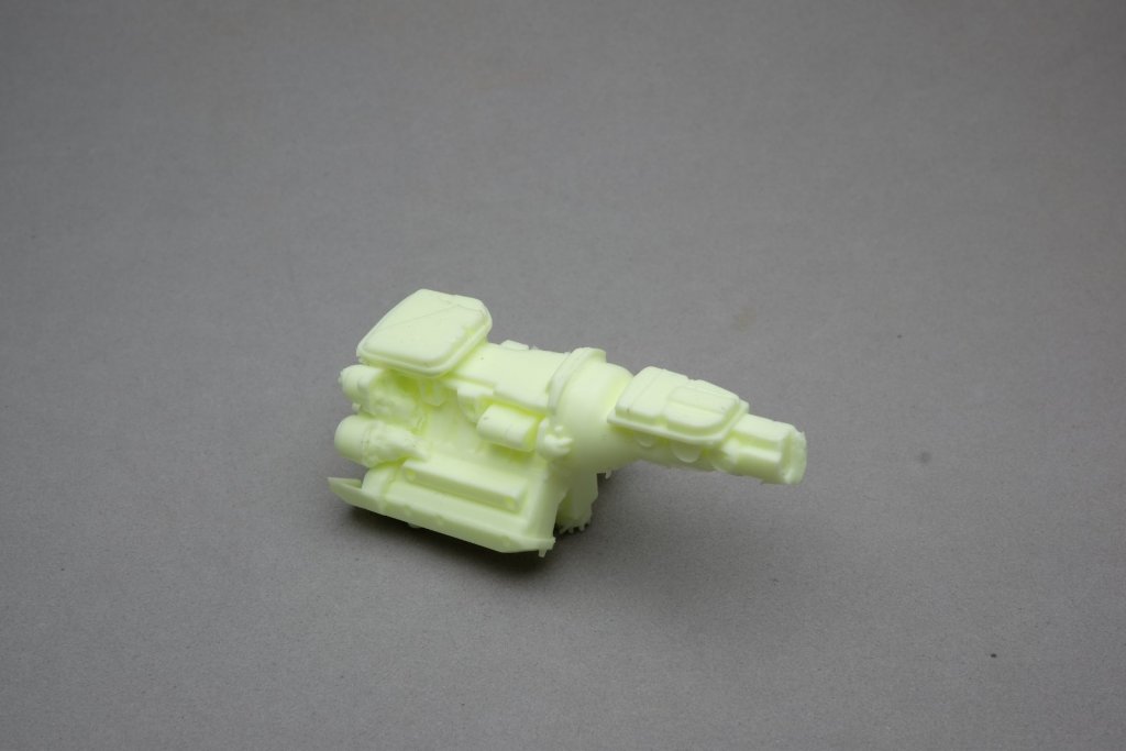

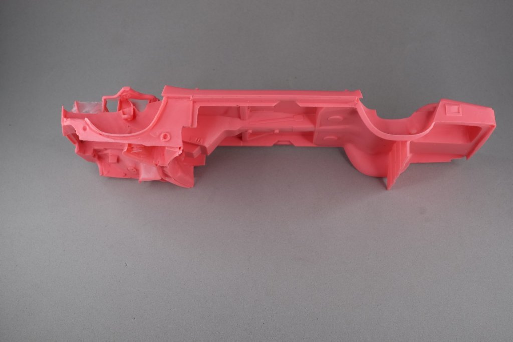

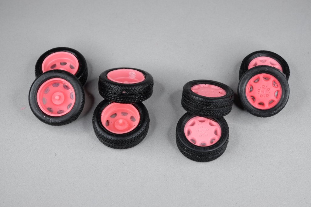

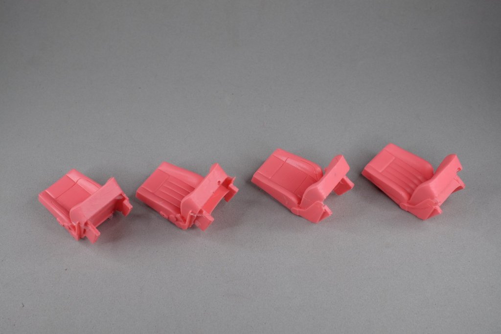

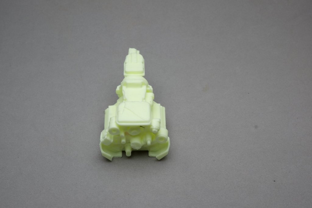

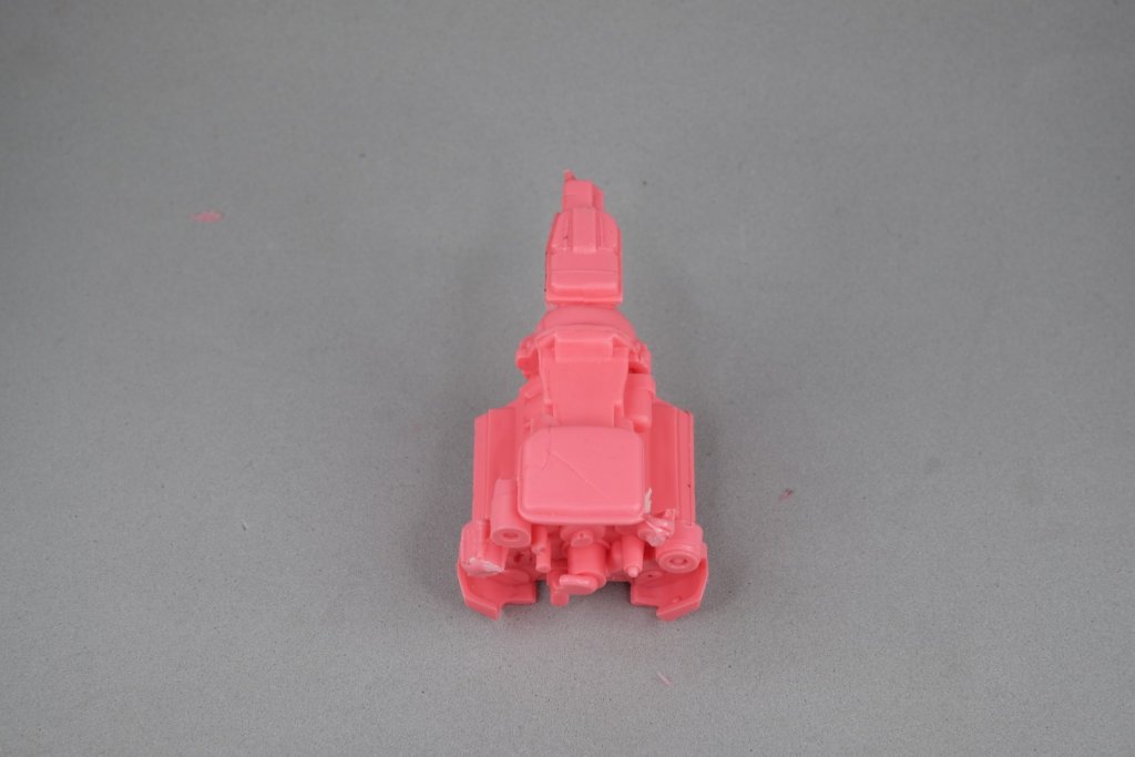

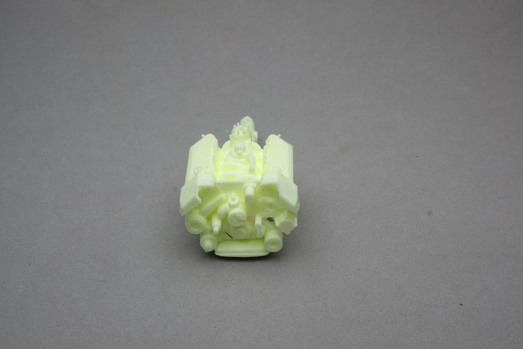

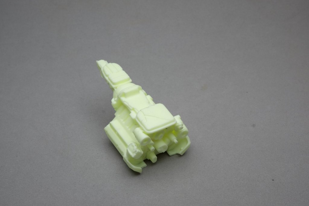

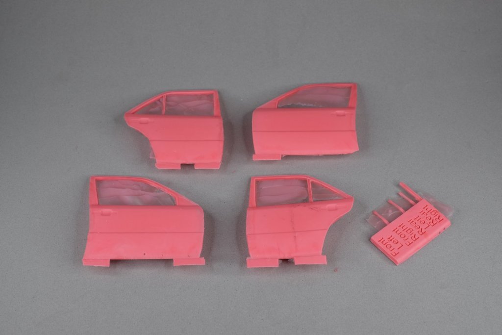

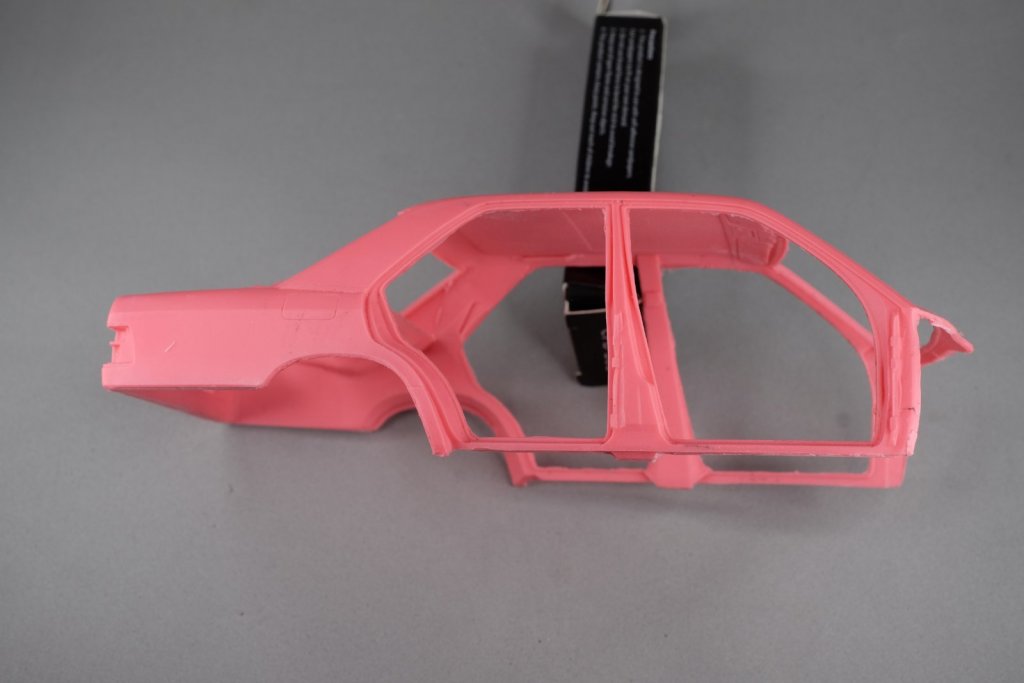

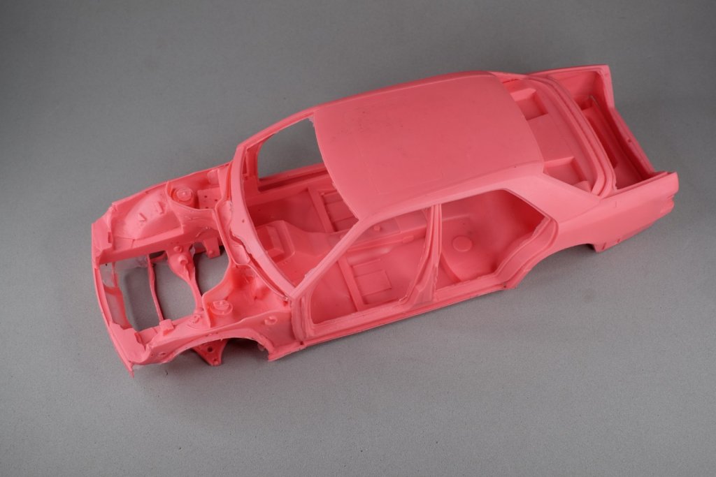

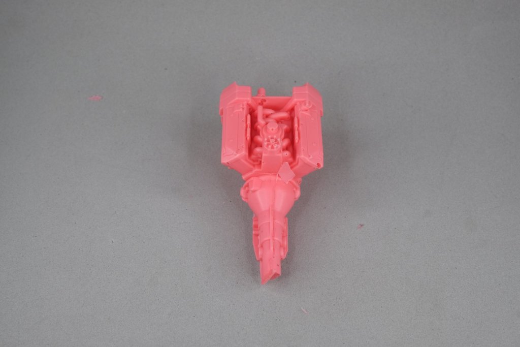

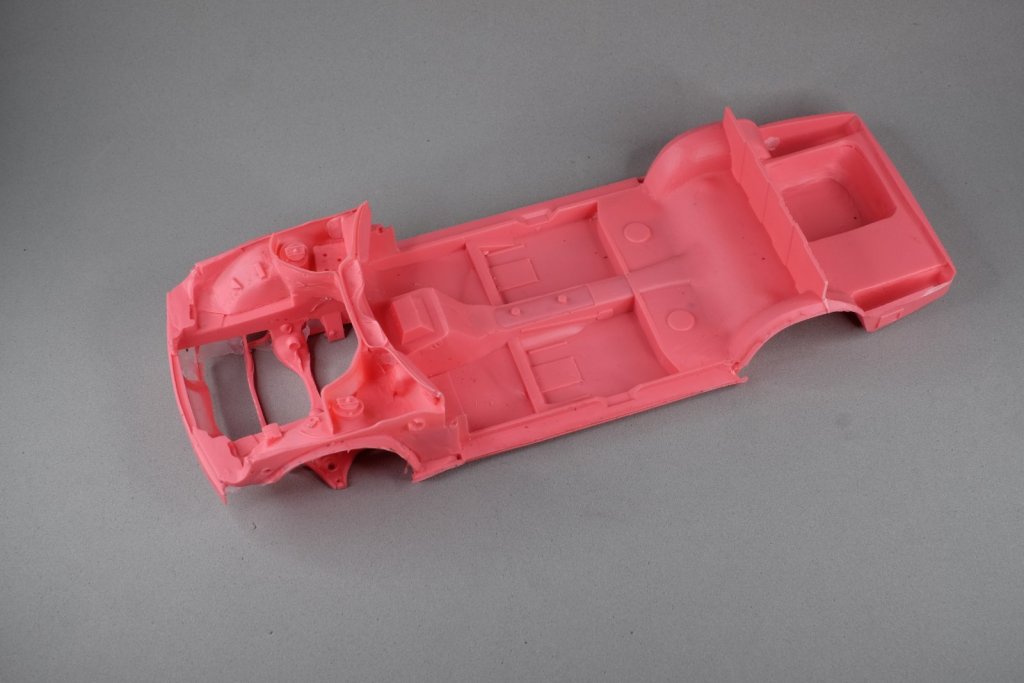

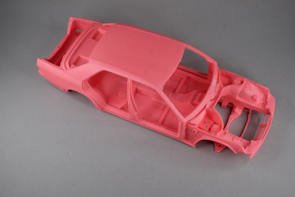

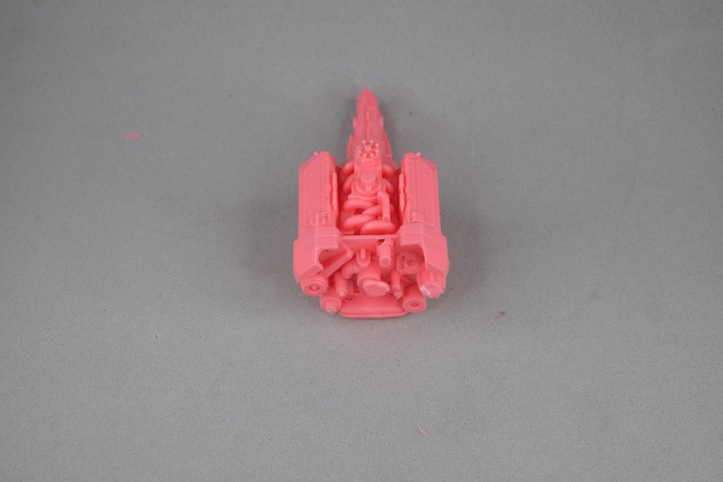

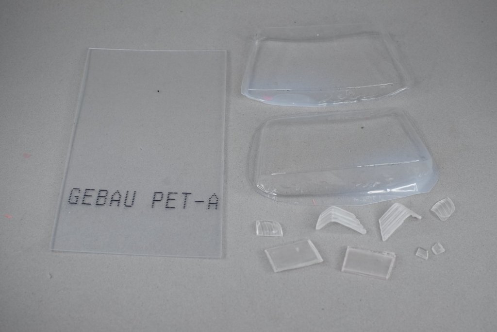

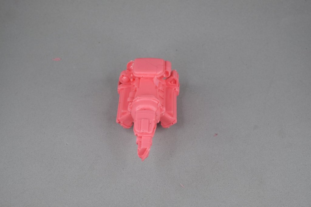

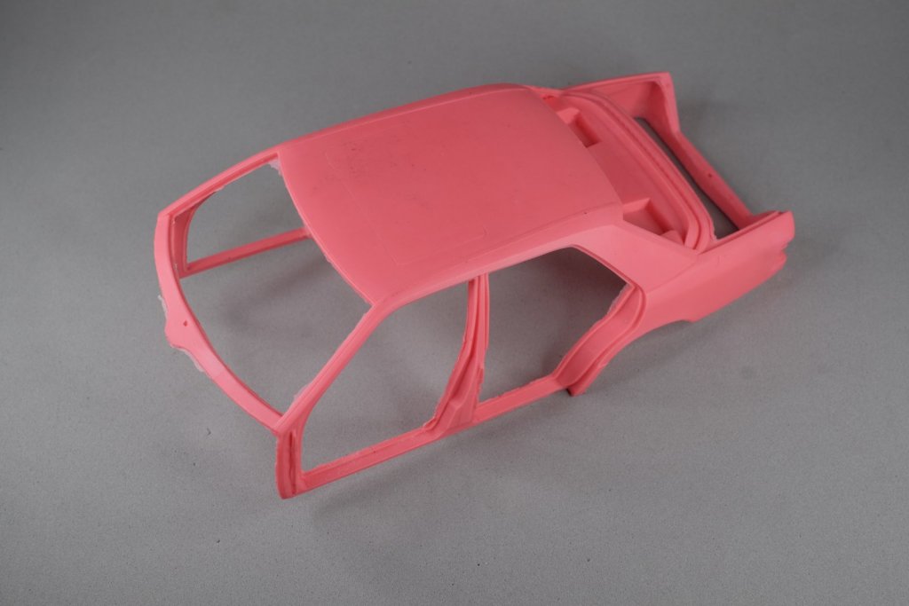

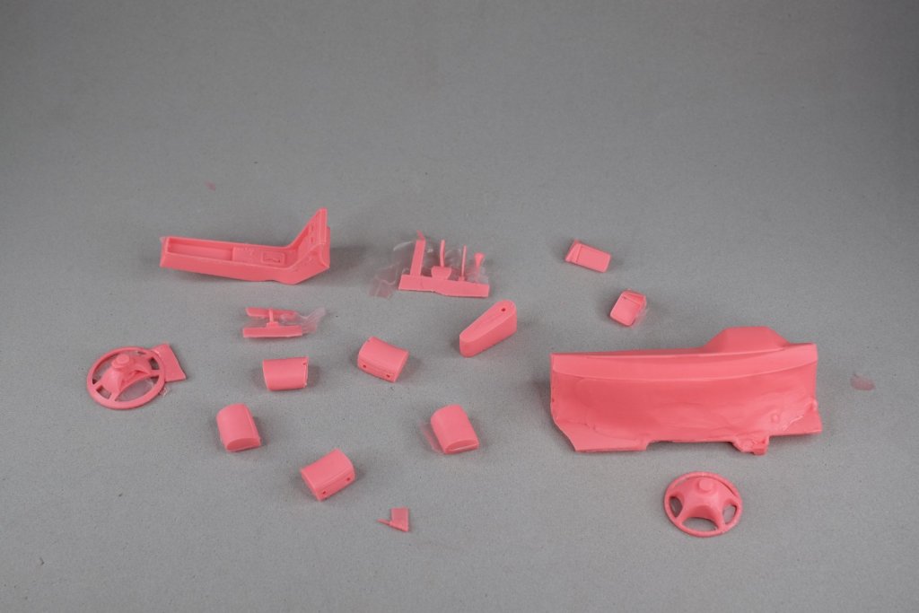

Популярный пост John Wick 4105 Опубликовано 14 Mar 2023, 21:49:19 Популярный пост Жалоба Поделиться Опубликовано 14 Mar 2023, 21:49:19 (изменено) Добрый день, обзор набора Mercedes-Benz в кузове W124 от Modelling-Master. Набор позволяет собрать две версии - 300Е и 500Е, что выражается в дополнительных деталях. Модель продается в картонной коробке среднего размера. Внутри несколько пакетиков, никакой нумерации нет. Плата травления и металлостикеров, выглядят хорошо. Декаль с имитацией полированного шпона и табличка с именами создателей, можно найти Михаила @PETERSON. Остекление дано вакушками для лобового и заднего стекла, куском пластика для боковых стекол и отливки из прозрачной смолы для передних/задних фонарей. Решетки радиатора для двух версий, обратите внимание, что это печать, а не отливка из смолы. Диски с покрышками, тоже две версии. Пакетик с элементами силовой установки. Двигатель имел литьевой брак. Тут представлено сразу два возможных косяка при литье смолой в силикон. Один - это непролив смолы в самой форме, а второй - образование пузырей в форме при заливке силиконом мастер-модели, выражается в гладких сферах. Если непролив решается повторной заливкой, то второе приводит к повторению пузыря в каждой отливке. В большинстве случаев это повод сделать форму заново. После общения с производителем, была выслана другая оливка. Цвет смолы еще хуже позволяет оценить качество поверхности. Но вроде, предыдущих косяков нет, но виден шов раздела формы. Проверял - в темноте не светится. Элементы подвески. 2-е выхлопные системы. Передний и задний бампер, два варианта. Крылья тоже отдельно. Двери, но третьем фото - отдельные дверные ручки (на фото их 3, но 4-я затерялась в коробке и я ее нашел позже). Торпеда и центральная консоль. Несколько деталей интерьера. 2 руля и боковые зеркала. Свободное пространство в передней консоли заделано с душой). Передние сиденья и задний диван снова в двух экземплярах. Передний капот и крышка багажника, для 300Е и 500Е. Днище. Совмещает в себе и интерьер и багажник и отсек двигателя. Сам кузов. На него крепятся все остальные детали экстерьера. Кузов и днище вместе. Я не удалял облой и приливы с деталей, поэтому не оценивал стыковку. Теперь к выводам. Плюсы: Прототип интересен, я бы построил и красный и серебристый мерседес из первого такси))). Открывашка это серьезная заявка, позволяет сразу выделиться производителю. Понравились декали, травление и металлостикеры. Набор 2 в 1. Много деталей. Нейтральные моменты: Я понимаю, что красная смола это способ выделится, как производителю, но на мой вкус ничего лучше серой нет (она сразу показывает качество поверхности). Минусы: Соседний обзор продукции ММ ничего не сказал про инструкцию. Не знаю как для Лады, а для мерседеса ее нет. Ссылка на коробке ведет в FB или VK и там ничего нет. Особенно удручает тот момент, что даны две версии, но никак не идентифицировать деталь для своего варианта. Конечно можно посмотреть фото прототипа, но это не серьезный подход для производителя наборов для сборки. Абсолютно не User Friendly. Излишнее членение: двери и крылья отдельно - это проблемы стыковки. Двигатель, хоть и дан полностью, но можно было бы разделить навесное оборудование, легче лить и легче красить/собирать. В данном наборе хромает реализация. Не стоит все лить из смолы, а лучше бы дали печатными деталями, как решетки радиаторные, навесное оборудование двигателя и другие мелкие детали. Открывашка это интересно, но литье в силикон не дает достаточной точности для стыковки многочисленных отдельных деталей. Все печатать тоже тяжело, хотя набор Ка-52 от магазина Арма опровергает этот аргумент. Там тоже все не идеально, но принтер дает большую повторяемость, чем литье в силикон. ММ сейчас выступает примерно на уровне Zoom On, до Alfa Models еще далеко. На мой взгляд, ММ начинать стоило с курбсайдов и потом уже переходить к Full Open. Изменено 14 Mar 2023, 21:52:13 пользователем John Wick 13 Ссылка на сообщение Поделиться на другие сайты

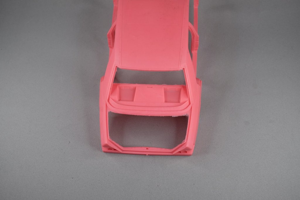

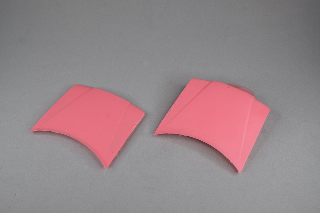

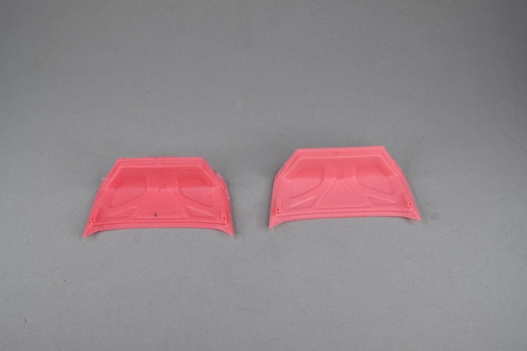

PETERSON 10184 Опубликовано 15 Mar 2023, 15:05:51 Жалоба Поделиться Опубликовано 15 Mar 2023, 15:05:51 17 часов назад, John Wick сказал: и табличка с именами создателей, можно найти Михаила @PETERSON Моего в этом ките мало: 3D-печать ранней версии и 3D-модель диска для E500 плюс конструктивная критика, которая по большей части была проигнорирована. Хорошо, что хоть решётку исправили для поздней версии, по моим замечаниям. Но капот не до конца поправили. Вот тут я писал. http://forum.autoinscale.com/viewtopic.php?pid=268396#p268396 А вот это замечание так и осталось неисправленным. http://forum.autoinscale.com/viewtopic.php?pid=268474#p268474 По поводу отсутствия инструкций Костя всегда всем отвечает, что при возникновении вопросов надо писать ему в группе в соцсетях. Ссылка на сообщение Поделиться на другие сайты

Jackpot 33 Опубликовано 16 Mar 2023, 04:16:26 Жалоба Поделиться Опубликовано 16 Mar 2023, 04:16:26 13 часов назад, PETERSON сказал: А вот это замечание так и осталось неисправленным. http://forum.autoinscale.com/viewtopic.php?pid=268474#p268474 По поводу отсутствия инструкций Костя всегда всем отвечает, что при возникновении вопросов надо писать ему в группе в соцсетях. мне кажется этот излом очень легко нечаянно зашкурить или вовсе 2к лак зальет это место так, что видно этот бугорок резко сменяющий угол не будет Ссылка на сообщение Поделиться на другие сайты

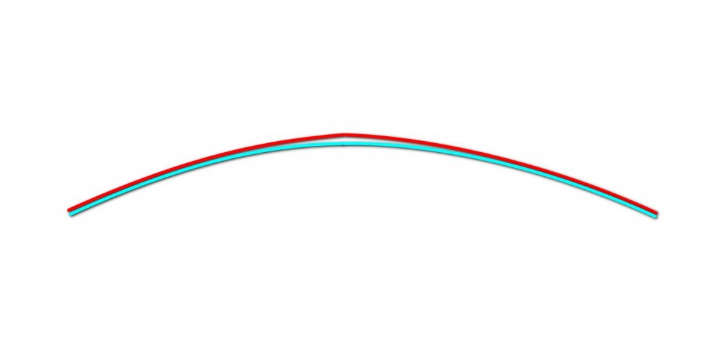

PETERSON 10184 Опубликовано 16 Mar 2023, 12:27:26 Жалоба Поделиться Опубликовано 16 Mar 2023, 12:27:26 7 часов назад, Jackpot сказал: видно этот бугорок резко сменяющий угол не будет В том-то и дело, что на капоте в этом месте уплощение, которое и выглядит, будто это место усердно тёрли наждачкой на жёстком бруске. Нечаянно такие уплощения на кузове сделать просто невозможно. Вот, условно говоря, красная линия - как должно быть, голубая - как есть сейчас. Ссылка на сообщение Поделиться на другие сайты
