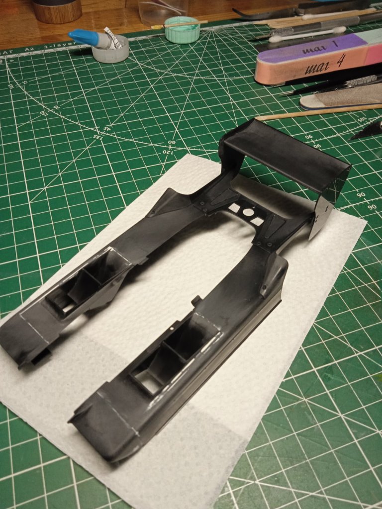

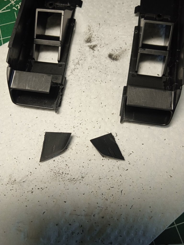

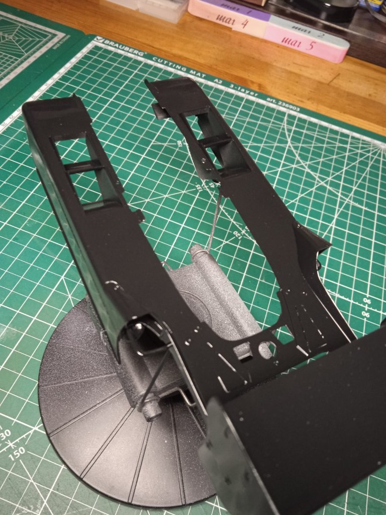

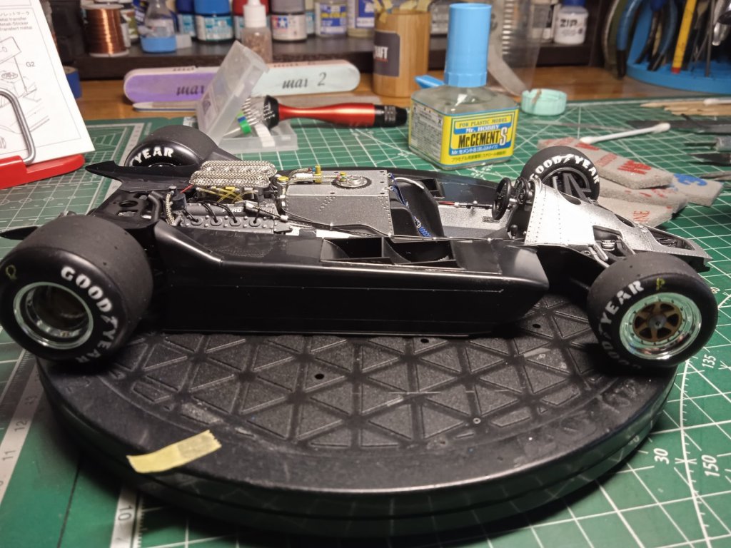

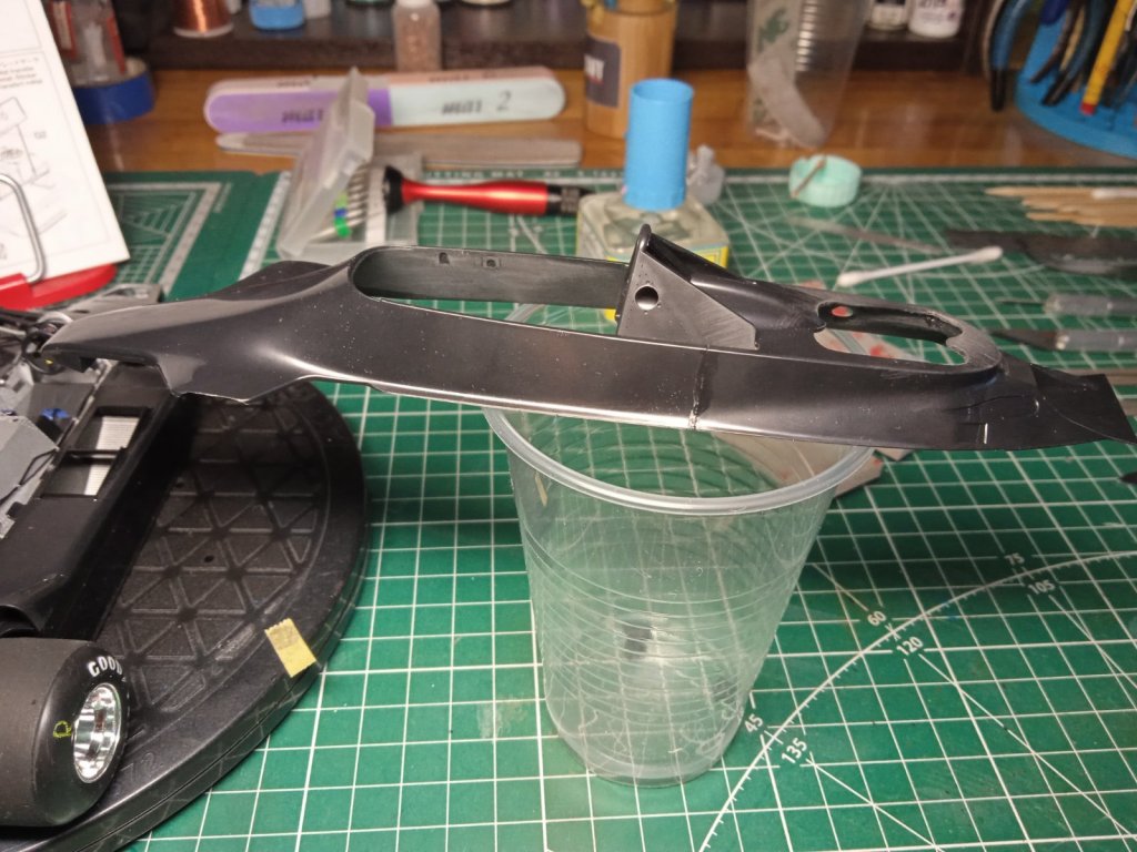

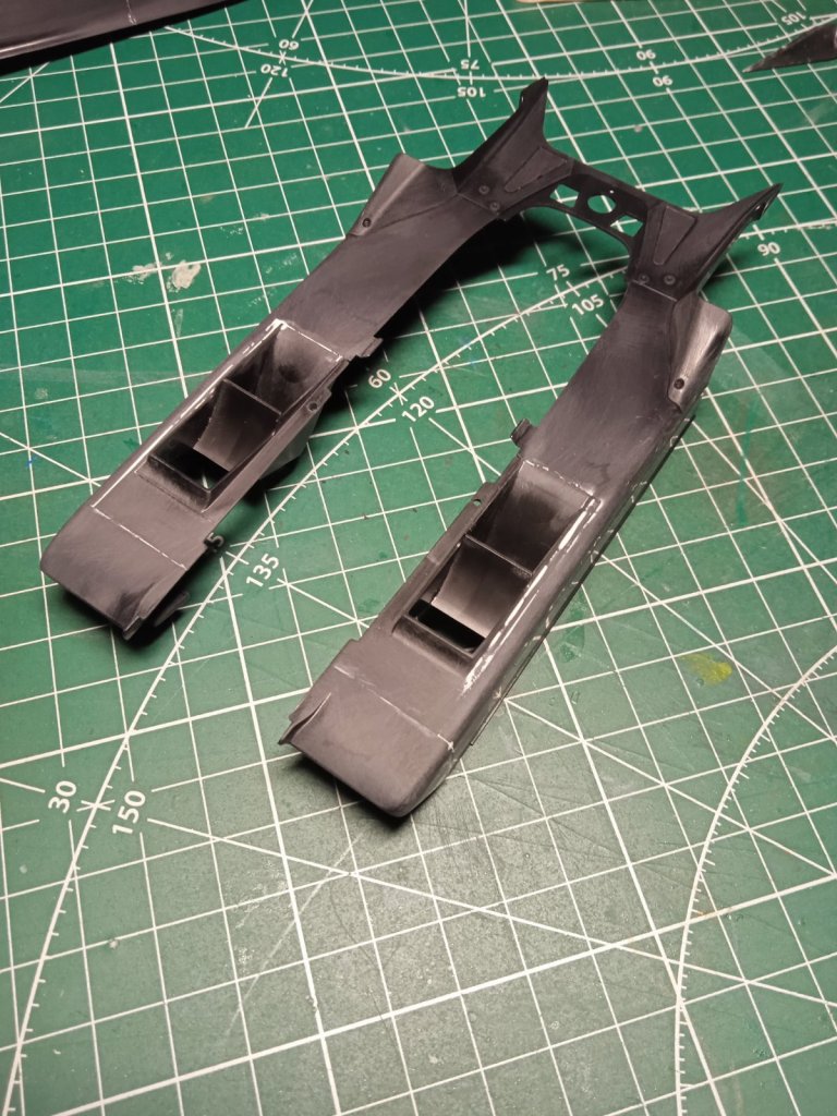

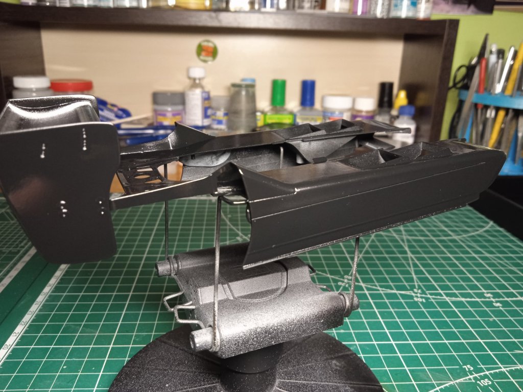

Популярный пост Sergius 381 Опубликовано 1 Dec 2023, 16:52:29 Автор Популярный пост Жалоба Поделиться Опубликовано 1 Dec 2023, 16:52:29 Итак, во-первых поздравляю всех с зимой! Наконец то)) Теперь к делам сердешным, разным: Пришел черед стыковки так называемой кузовщины. Собрал, прикинул и вот что получается. 1. Изначально я планировал сделать полностью съемный пластик обтекателей. И даже начал к этому стремиться. Но... не лезет! Точнее лезет, но только при несъемной конструкции((( Ладно, пилим, режем, потом отмеряем конечно же. Все расселось на свои места, но далее, накидываю все остальное и видно, что конструкция, не предназначенная изначально быть съемной, не садится вообще, по всем плоскостям. Решение грустное, но единственно верное для меня - низ будет закреплен навсегда (пока на нее кто то не наступит). Это я так мягко, без матерщины излагаю. Долгое время над ней провисел со всех сторон, ну нет, не сделаю я аккуратненько полностью все съемное. Это вам не лифчик о двух крючочках, знаете ли. Ладно, шутки отодвигаем: нижний обтекатель без вариантов, будет жестко прикреплен. Съемный только верхний. Она зараза, если полностью съемной делать, не садится вообще, везде не садится. В итоге, нижний обтекатель посажен на места, все в уровень. По линейке все оки доки. Идем далее. Верхний обтекатель. Тут следующий вопрос: Почитывал и послышивал, что зазоры дикие, если эту формулу делать разборной. Ну да, так и есть: Причем, хочу подчеркнуть - это уже после бесчисленных подгонок и подтачиваний внутри верхнего обтекателя. Он просто не садится под своим весом. Возможно руки, возможно просто не предусмотрено конструкцией его снимать вообще. Шутки шутками, но смотря на фотки Лотуса 78го года видны в общем то похожие щели и зазоры, что хоть немного, но успокаивает. Все же, это был не кузов, а стеклопластиковые прикрученные панели. В общем, путем манипуляций и терок всякими наждачками все вроде бы садится, с оговорками, но садится. Сейчас все очищено, натерто, намыто и сохнет. Ждет грунтовки. У меня вот возник вопрос и дилеммка: Есть этажерка. Как ее отдельно закрепить и открасить - не возьму в толк. Приклеить сразу к основному обтекателю можно, но получится ли ее обработать после покраски? (сам склоняюсь больше к "пригвоздить ее и потом красить/обрабатывать) очень все хлипкое... Пока все новости. И вот еще, очень уж мне хочется собрать что то грузовое или седанистое классическое из АМТ. Но вот попилив несколько вечеров эту Тамию, я даже видимо не представляю сколько пилить АМТ (судя по отзывам). Ну это так, мысли вслух)) 9 Ссылка на сообщение Поделиться на другие сайты

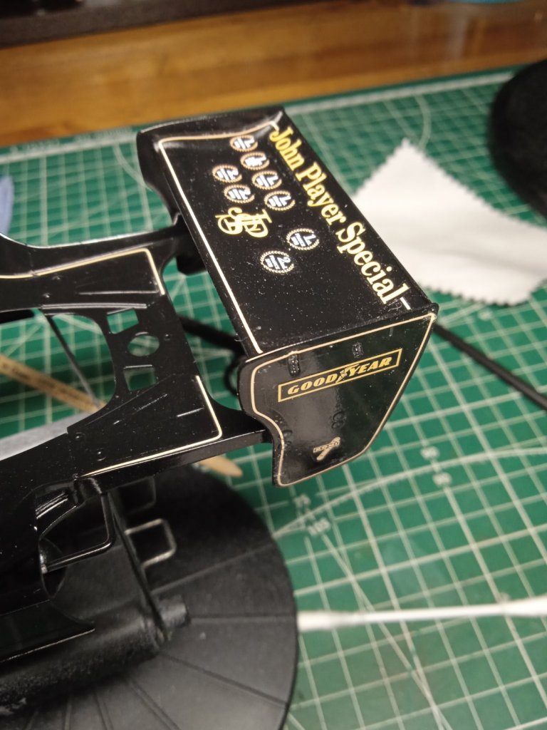

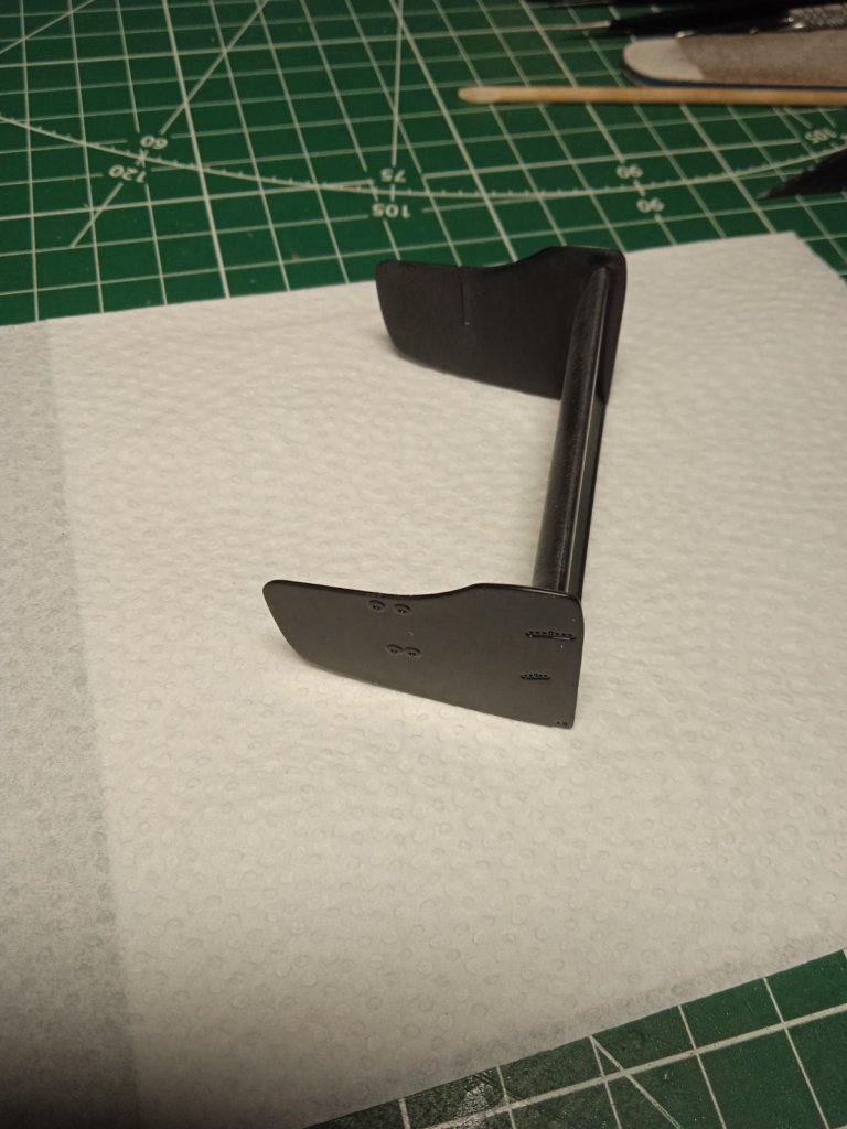

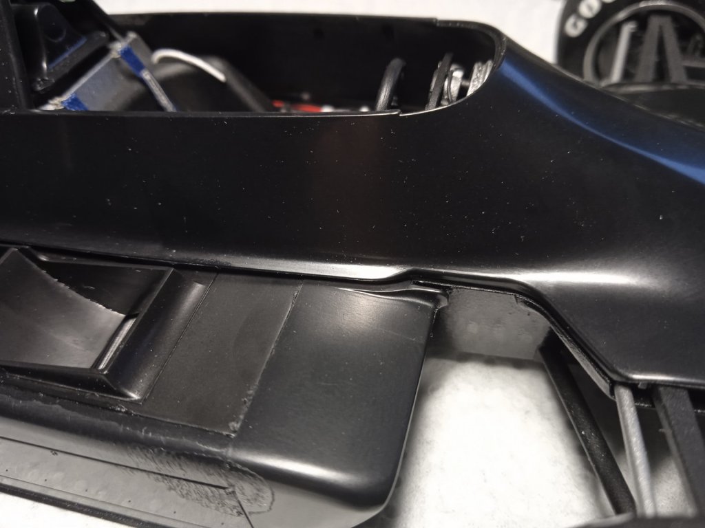

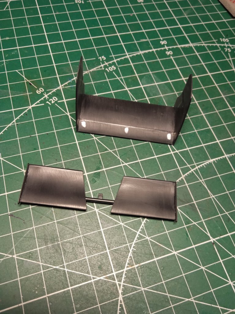

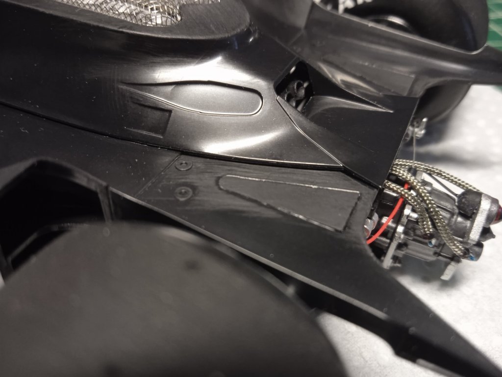

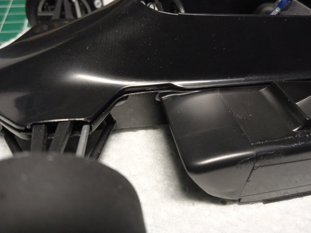

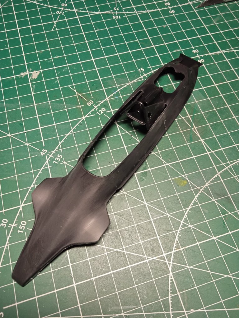

Феофан 857 Опубликовано 4 Dec 2023, 06:13:28 Жалоба Поделиться Опубликовано 4 Dec 2023, 06:13:28 (изменено) Мдя, с китом Лотоса все печально. Все как в Хасе. Только зачем было склеивать верхний обтекатель? Я наоборот на Хасе разрезал, чтобы лучше стыковка получилась. Что касается заднего антикрыла, я его клеил после полировки уже, у меня было еще сложнее, поскольку боковые пластины травленые и нет никаких меток, а надписи должны быть горизонтальны. Красить, декалить и полировать в приклеенном к нижней части - не вариант, ИМХО, хотя некоторые так делали. Для увеличения жесткости нижнего обтекателя я скреплял понтоны палочкой для мороженого, за нее же цеплял крокодила при окраске. Изменено 4 Dec 2023, 07:53:18 пользователем Феофан 1 Ссылка на сообщение Поделиться на другие сайты
Sergius 381 Опубликовано 4 Dec 2023, 08:16:22 Автор Жалоба Поделиться Опубликовано 4 Dec 2023, 08:16:22 (изменено) 2 часа назад, Феофан сказал: Только зачем было склеивать верхний обтекатель? Я наоборот на Хасе разрезал, чтобы лучше стыковка получилась. Так как раз за этим и склеил. Ибо, если делить его на две части, то там вообще все вкривь и вкось. Верхнее ребро стыка двух половинок вообще не дает прямую линий без ступеньки. Феофан, про антикрыло я понял, что неудобно полировать и прочее. А как оно было закреплено при покраске то?)) ... А, все понял, рассмотрел. Спасибо. Изменено 4 Dec 2023, 08:18:25 пользователем Sergius Ссылка на сообщение Поделиться на другие сайты
Феофан 857 Опубликовано 4 Dec 2023, 09:07:53 Жалоба Поделиться Опубликовано 4 Dec 2023, 09:07:53 (изменено) 1 час назад, Sergius сказал: ... А, все понял, рассмотрел. Спасибо. На всякий случай, все-таки скажу, что боковины и плоскость красились, декалились и полировались по отдельности. Сначала приклеил одну боковину к нижнему обтекателю, потом плоскость и в последнюю очередь вторую боковину. Иначе не получится склеить, не испачкав клеем детали. С родными проще, там пластик и есть фиксаторы в деталях. Что касается верхнего обтекателя, то видел много тамиевских сборок на Ютубе и форумах, никто не жаловался на стыковку. Поэтому я немного во фрустрации, ибо планирую клеить еще и тамиевскую 79. Вот мне нравится сборка Тамии, правда, все скользкие моменты за кадром. 【プラモ】F1 #23 LOTUS type79 パーツ組立 完成! - YouTube Изменено 4 Dec 2023, 09:25:21 пользователем Феофан Ссылка на сообщение Поделиться на другие сайты
Sergius 381 Опубликовано 4 Dec 2023, 10:20:02 Автор Жалоба Поделиться Опубликовано 4 Dec 2023, 10:20:02 Вот фотки стыковки с инета. Точь в точь как у меня. Да чего далеко ходить, вот тут: Ссылка на сообщение Поделиться на другие сайты
Феофан 857 Опубликовано 4 Dec 2023, 10:31:43 Жалоба Поделиться Опубликовано 4 Dec 2023, 10:31:43 Ну что ж, очень жаль Ссылка на сообщение Поделиться на другие сайты

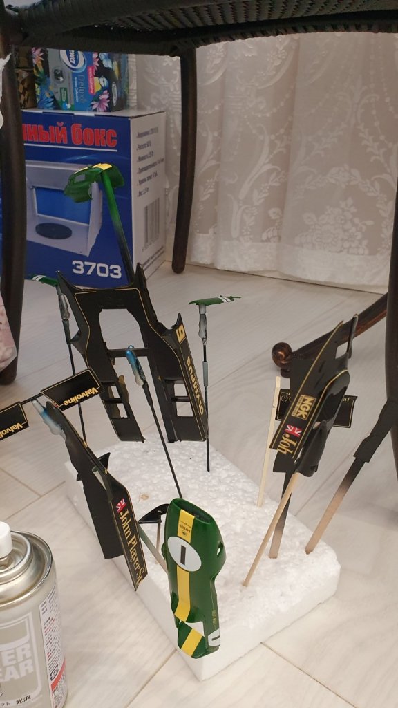

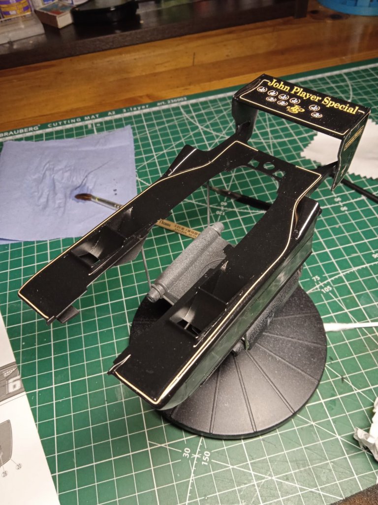

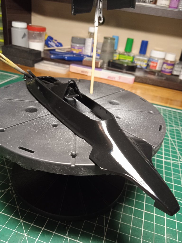

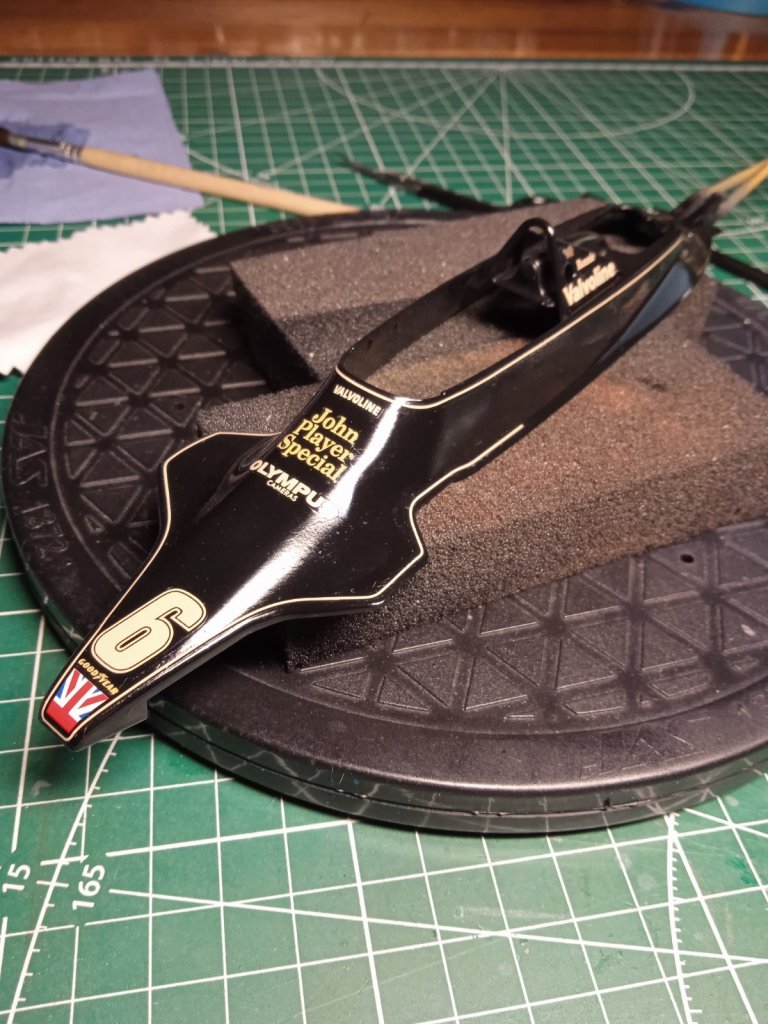

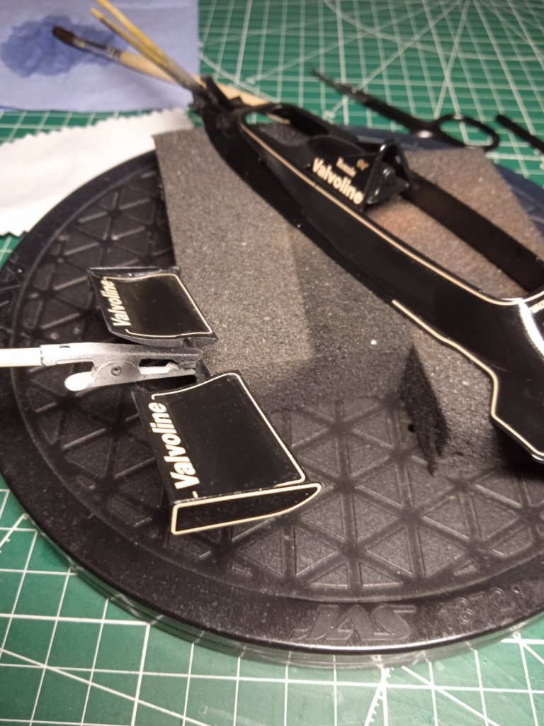

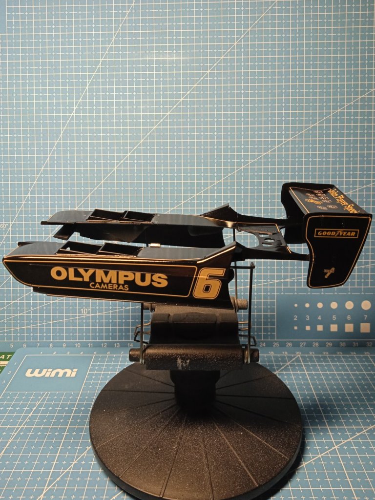

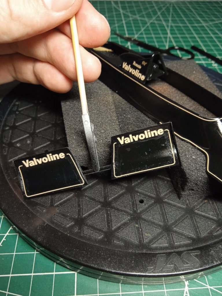

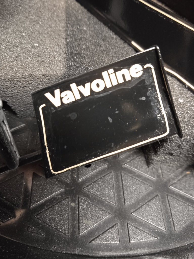

Популярный пост Sergius 381 Опубликовано 30 Jan 2024, 07:27:22 Автор Популярный пост Жалоба Поделиться Опубликовано 30 Jan 2024, 07:27:22 Небольшое обновление: Занимаюсь обтекателями дальше. Покрасил черным и один слой лака перед декалями. Далее декали. Засад несколько оказалось: 1. Перекрашивал, т.к. была сначала сильная шагрень. Видимо надо набивать руку. 2. Старые декали из набора разваливаются, складываю их частями. Рвутся в основном эти вот тонкие линии, заразы. 3. Купил для декалей химию Ганзы: сеттер и софтер. Сеттер вообще не понял зачем нужен, а вот софтер преподнес гаденький сюрприз - он жрет и плавит декали. Таком образом это все добро видно на левой части переднего спойлера. Я потом все же вовремя остановился и перестал использовать эту химию. Клею просто водичкой. Линии на сожранном спойлере хочу поровнее еще раз проложить. 4. Но, эта химия оставила белесые пятна, которые я ничем пока не могу вывести. Грустно. 5. Табачка - она свежая, не крошится, качество отличное. Но и здесь небольшое но - она немного не попадает в цвет остальной ливрее (более желтая). Но оставляю, все, хватит. В общем, делаю дальше декали, сушка и лак. Пока все. 6 Ссылка на сообщение Поделиться на другие сайты

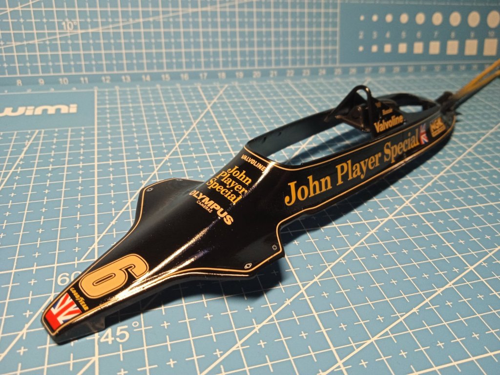

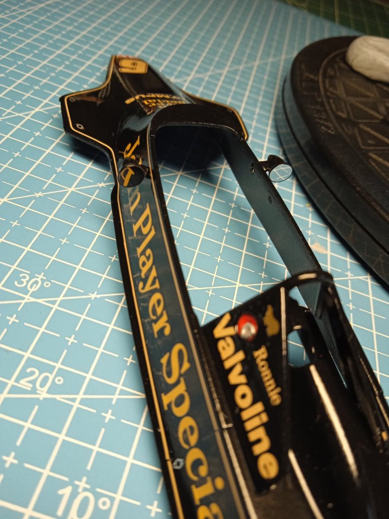

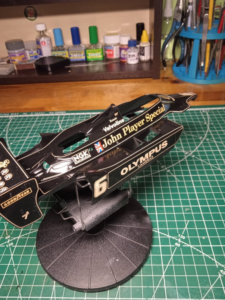

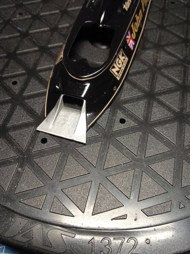

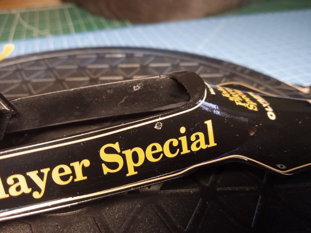

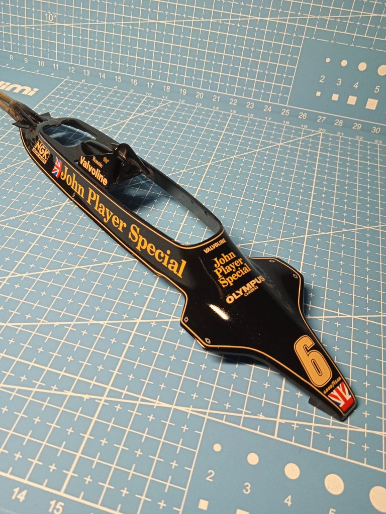

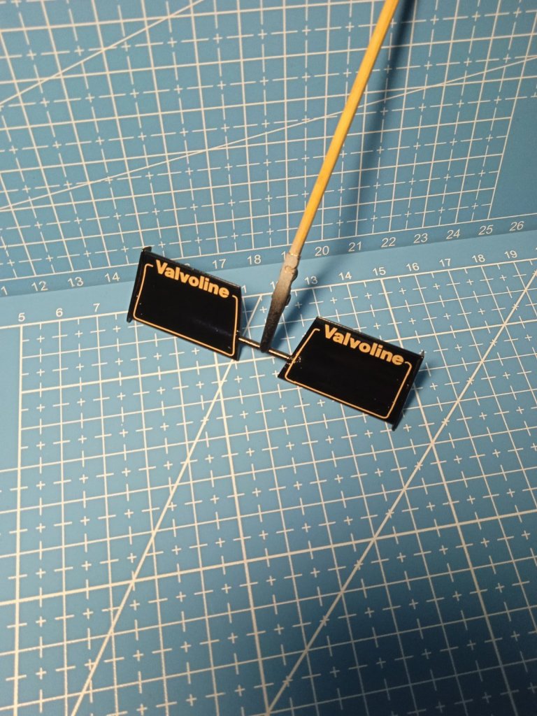

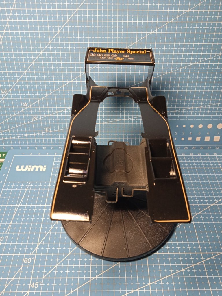

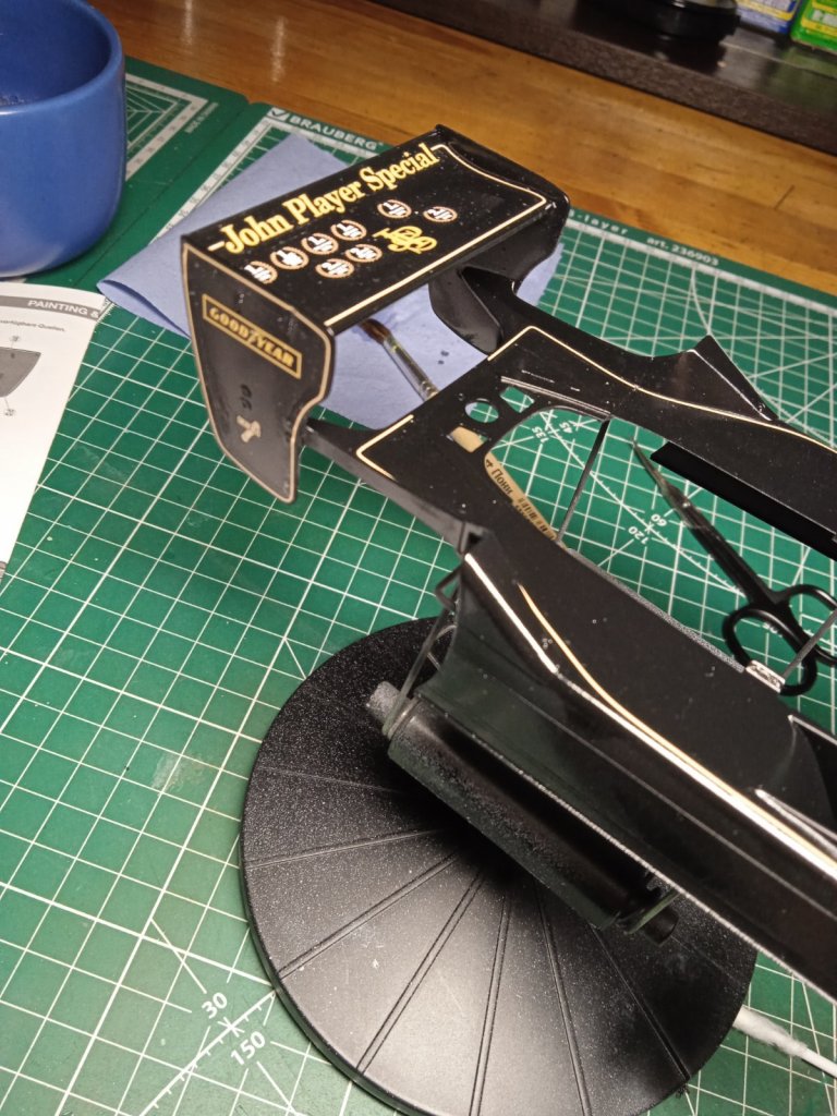

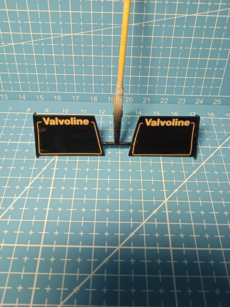

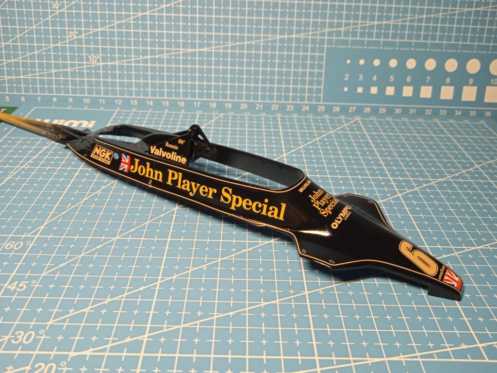

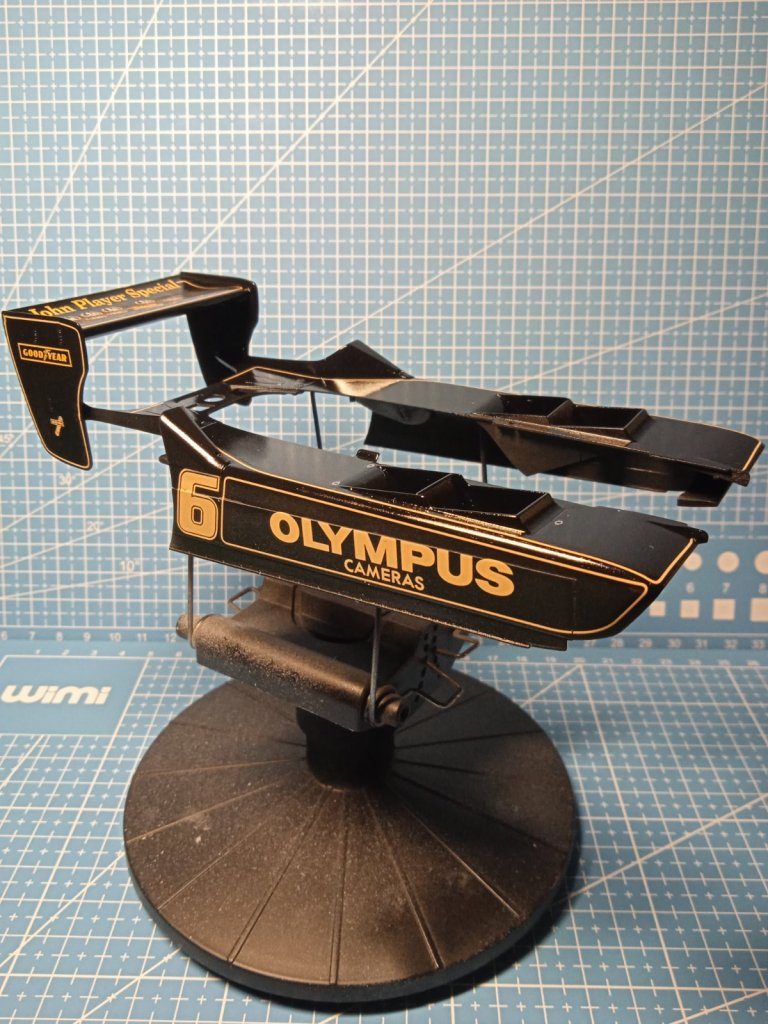

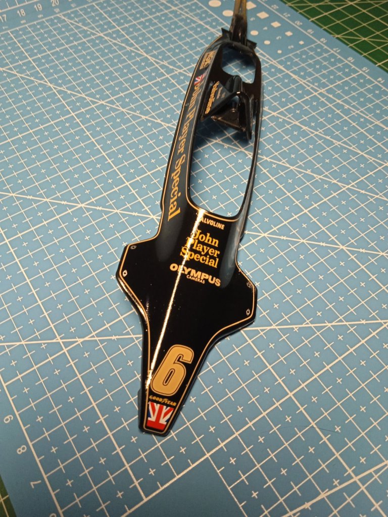

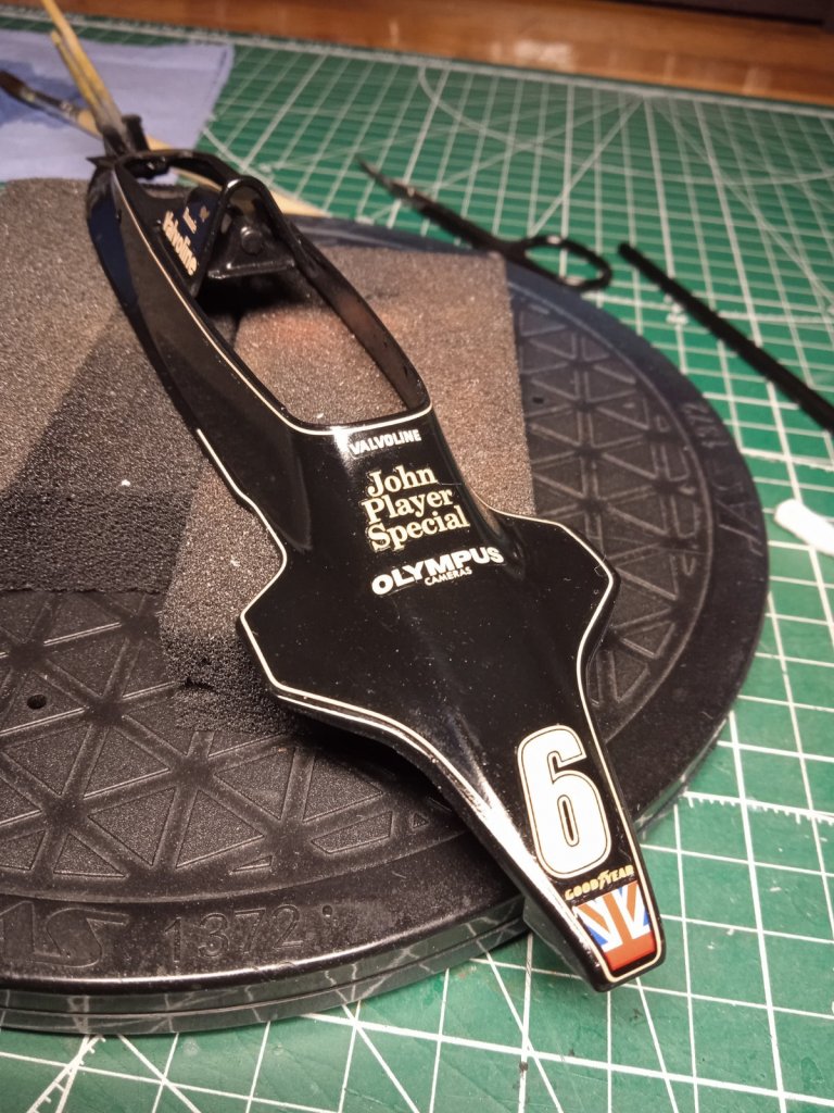

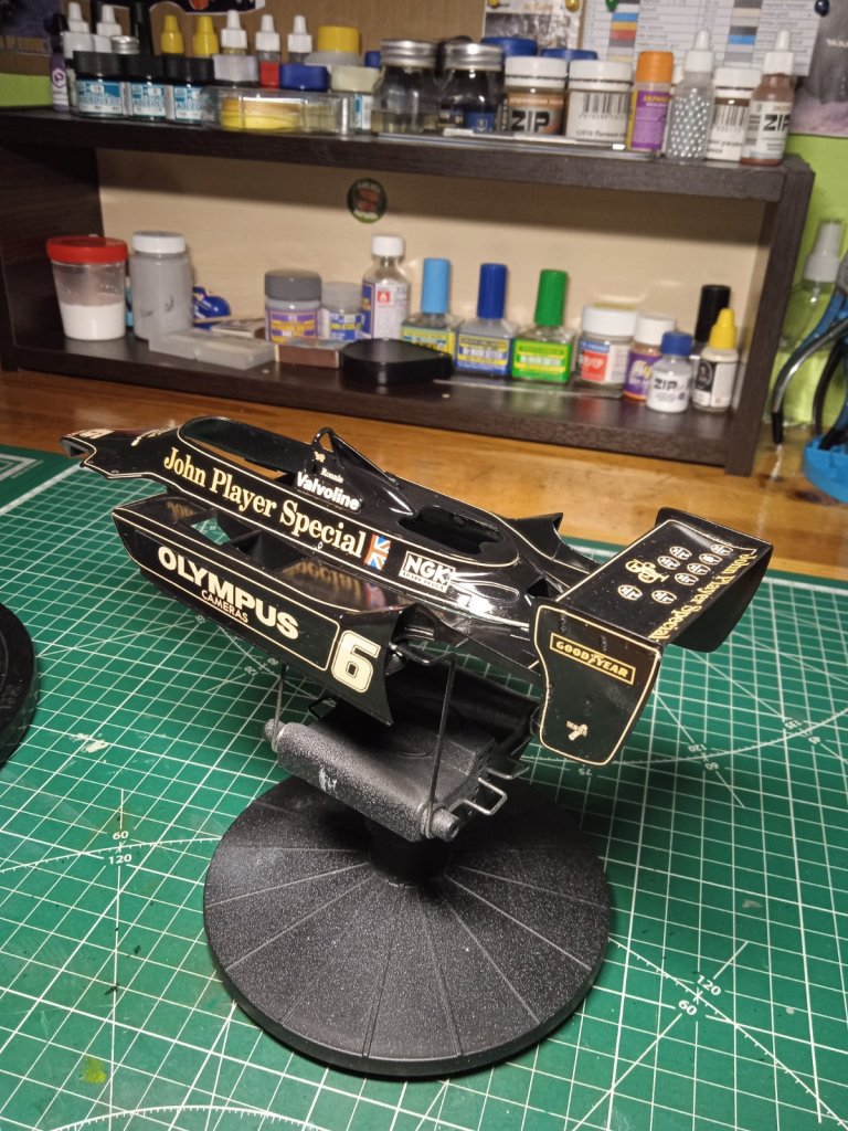

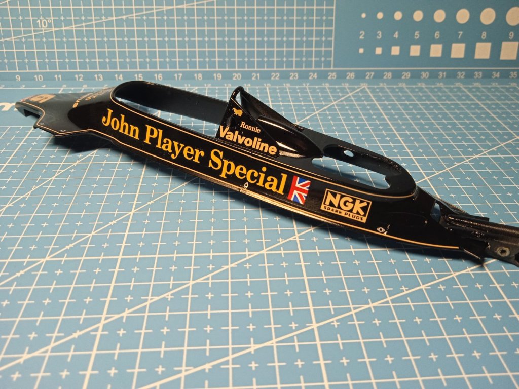

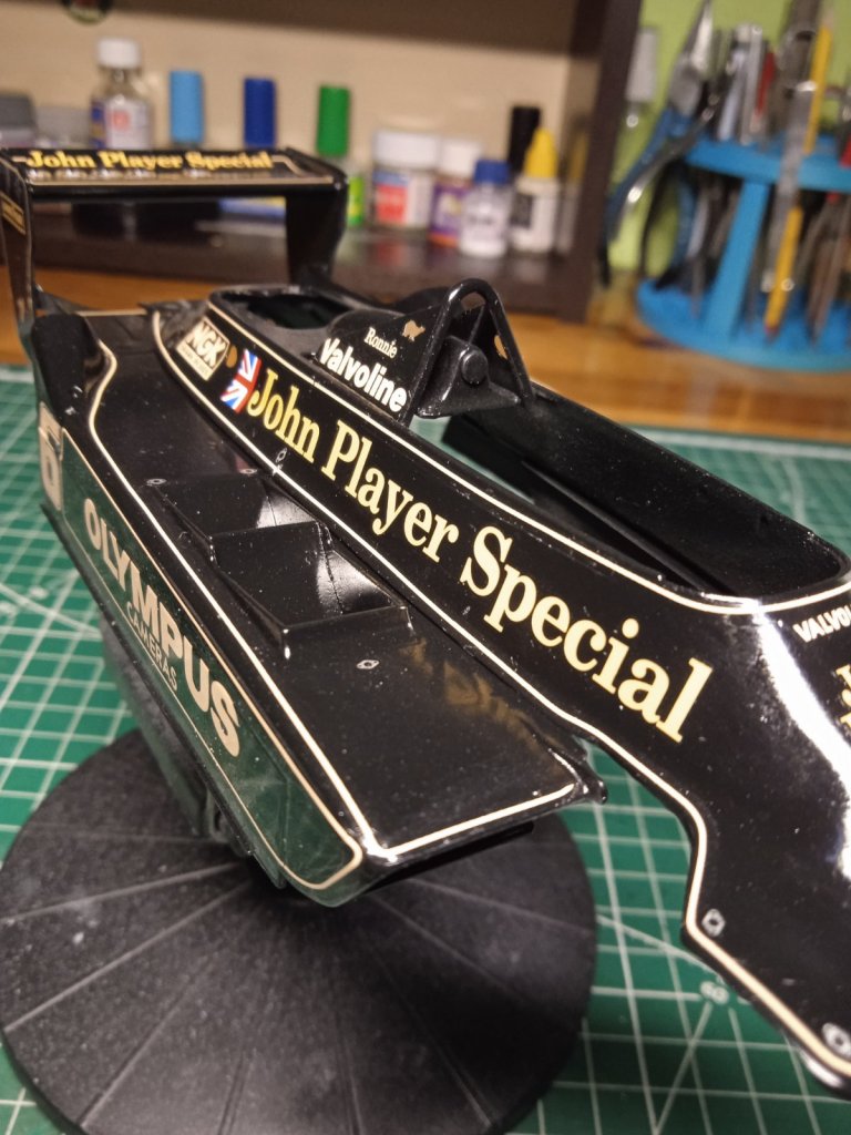

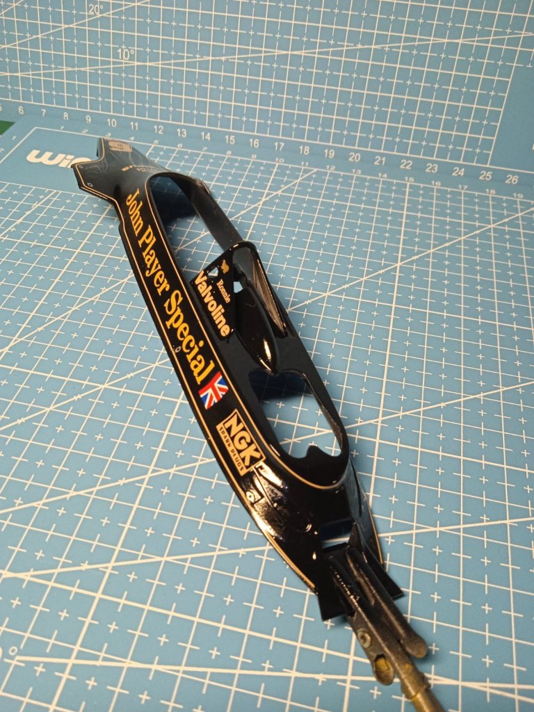

Популярный пост Sergius 381 Опубликовано 6 Feb 2024, 17:59:01 Автор Популярный пост Жалоба Поделиться Опубликовано 6 Feb 2024, 17:59:01 Следующее обновление: Закончил с декалями, наконец то! Ух, я это запомню)) Далее все энто дело высохло, подождал контрольно еще немножко времени, отмыл-протер без фанатизма и не дыша, убрал пыльцу и нанес еще один слой лака уже по декалям: Теперь опять сохнем и кладем следующий слой. Хз сколько их надо в итоге, но буду смотреть по ситуации. Заливать конечно боюсь, но и проплешины оставлять не хочу. В общем экспериментирую. Ну а там, где гадский софтер пожрал декаль ничего не поделаешь, видно, не прям уж сильно, но видно блин((( Будет уроком проверять заранее реакцию декалей на эту гадость. Вообще приладился красить в ванной. В ванну две табуретки, на одну покрасочный бокс, на вторую компрессор и химию. Приготовил все, от души побрызгал освежителем воздуха, выждал пока сядет и занес модель, закрылся и вперед. Вонища, туман, но пыли прям совсем на порядок меньше, чем в комнате. Не знаю уж, но мне понравилось красить таким способом больше. Продолжаем-с... Наверное почти финишная прямая, не так уж много и осталось. 14 Ссылка на сообщение Поделиться на другие сайты

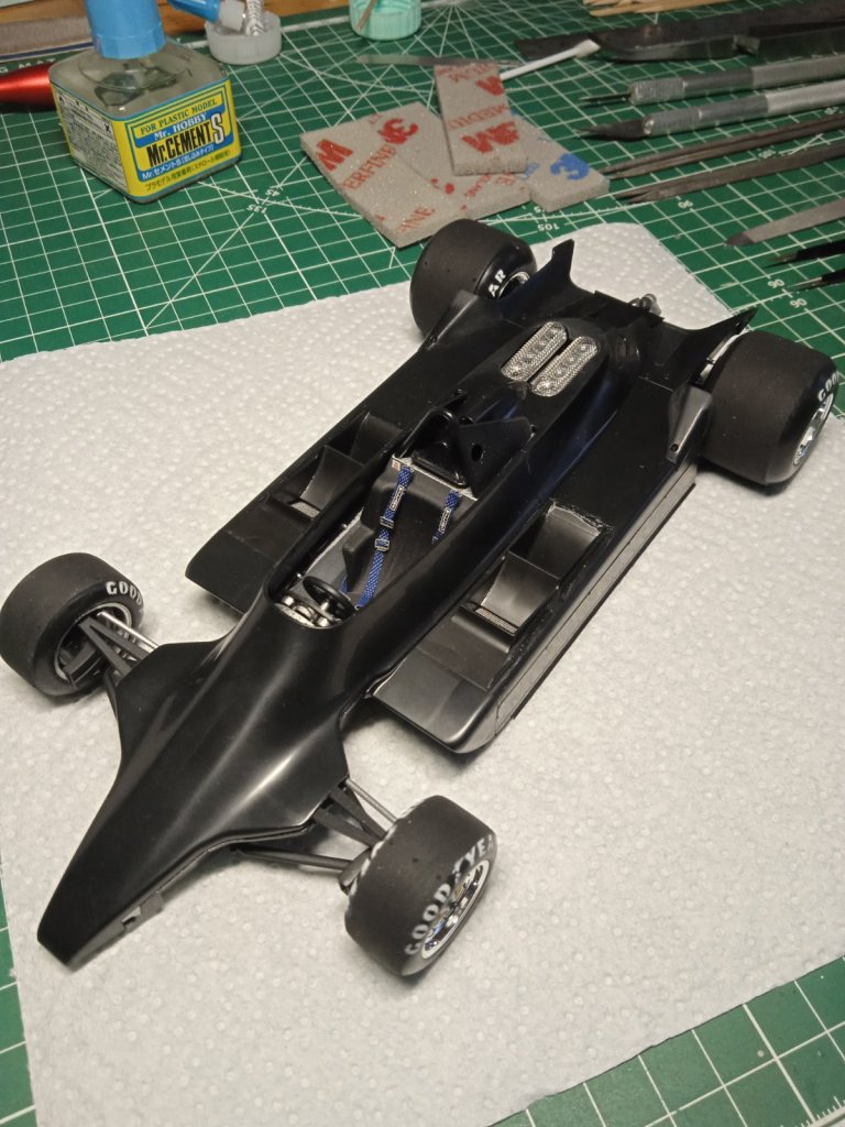

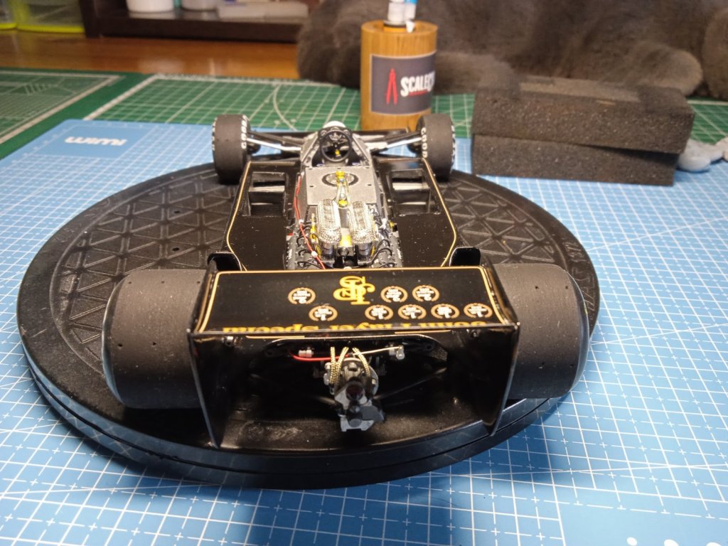

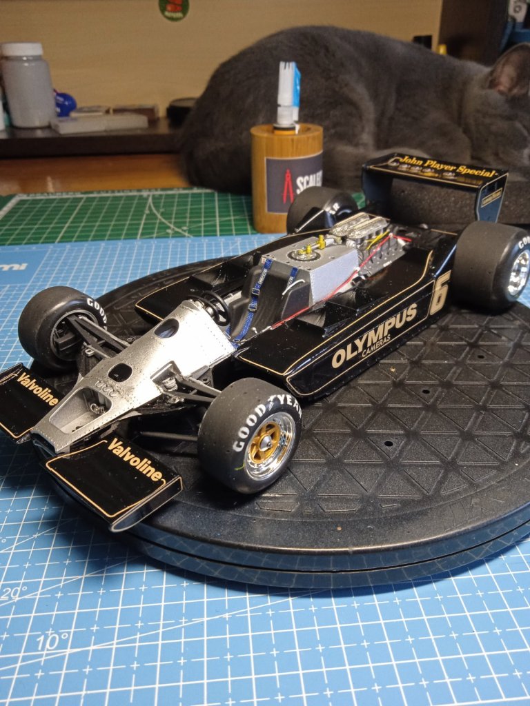

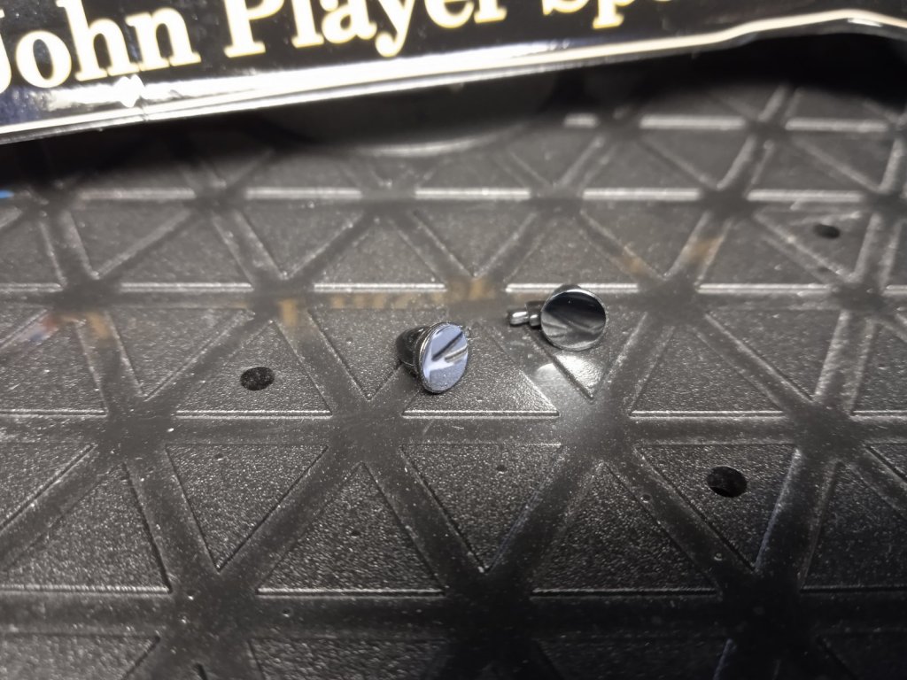

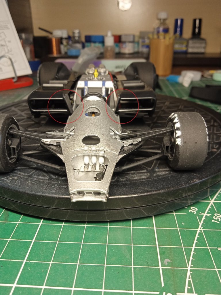

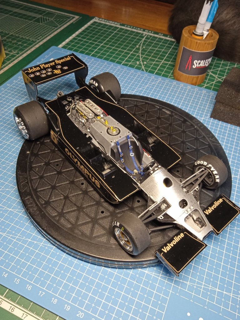

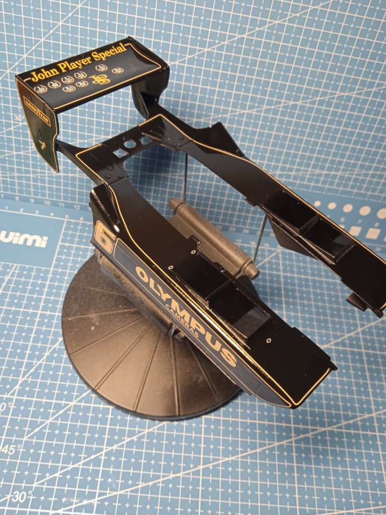

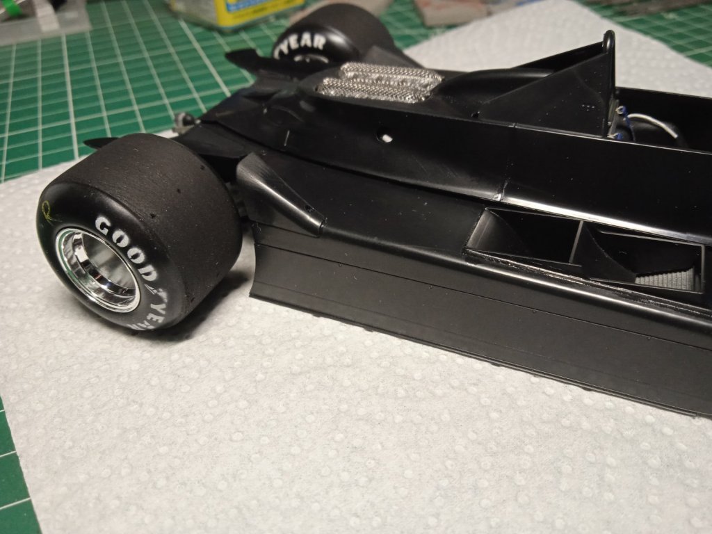

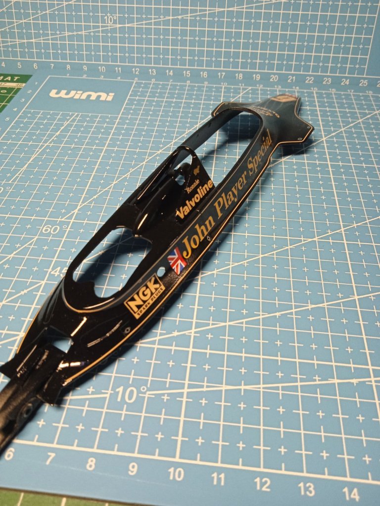

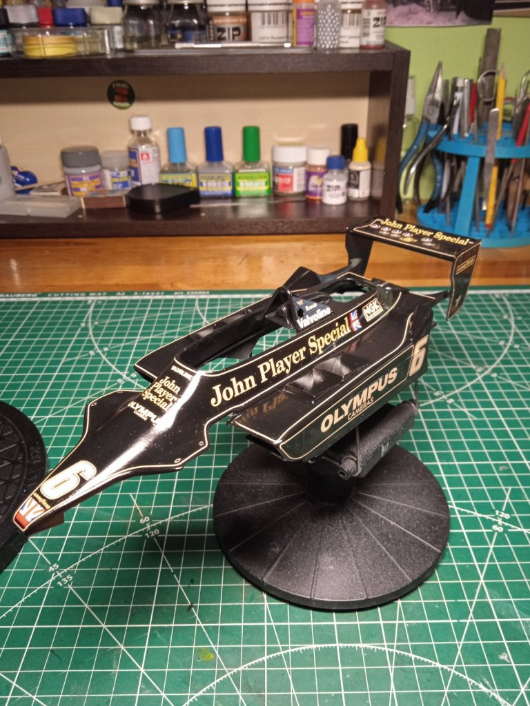

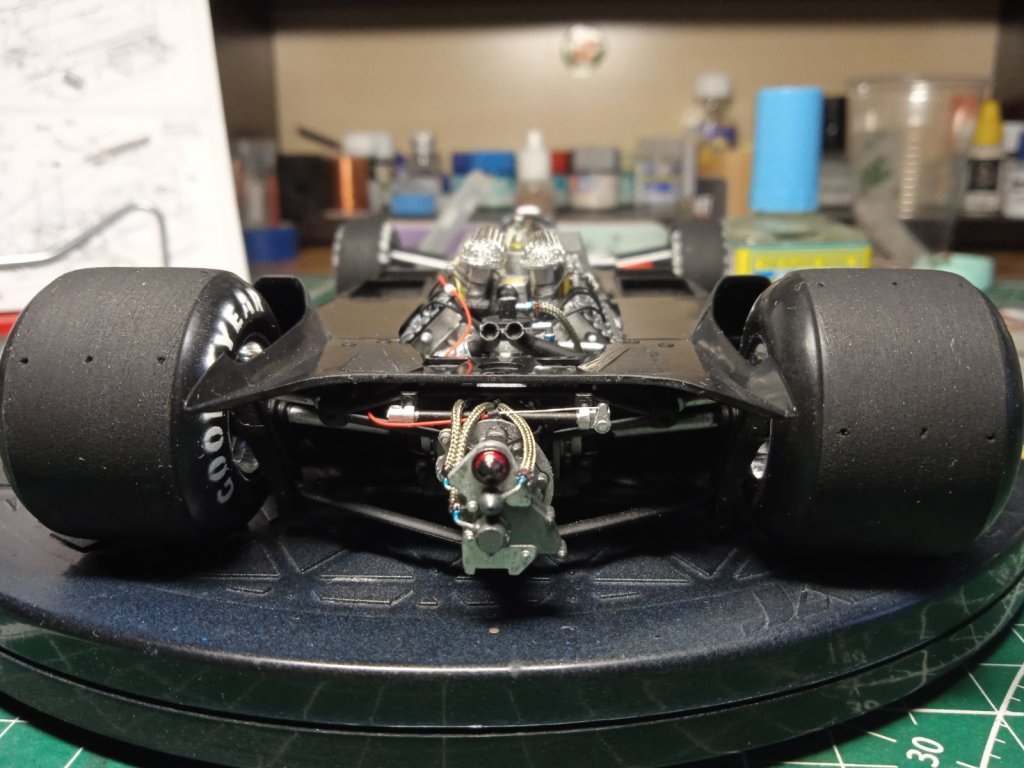

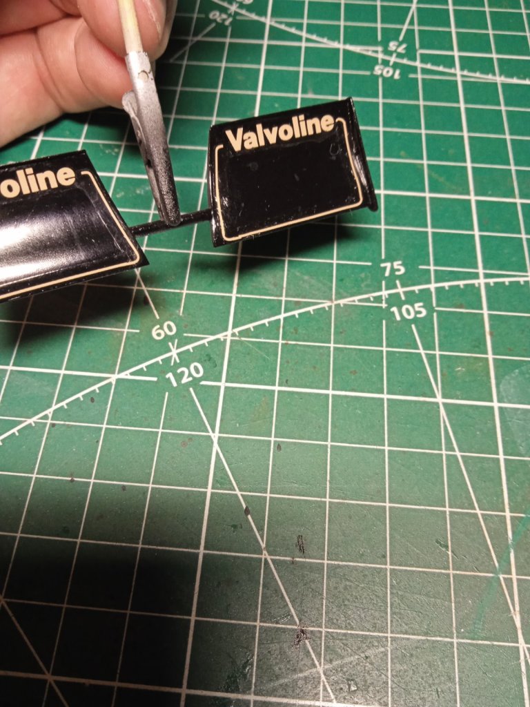

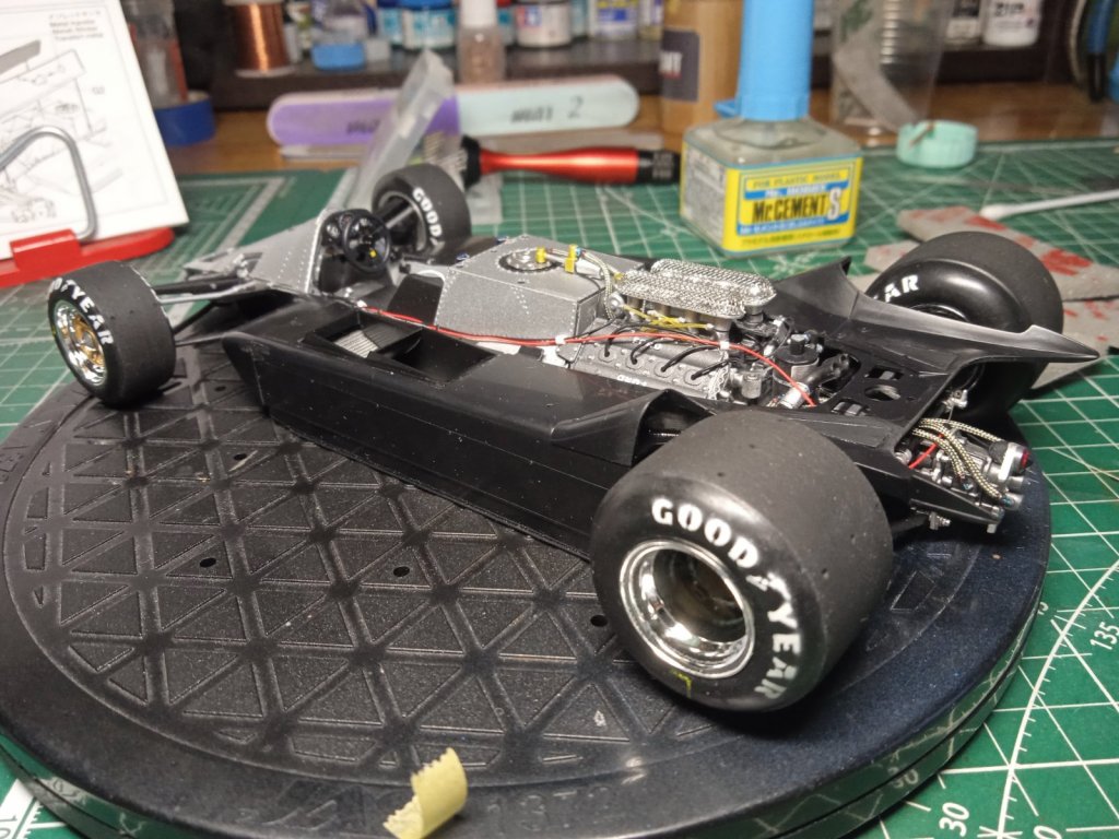

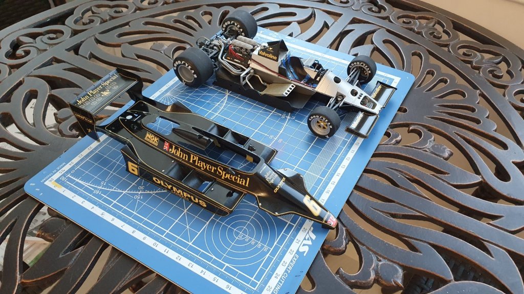

Популярный пост Sergius 381 Опубликовано 27 Feb 2024, 06:10:21 Автор Популярный пост Жалоба Поделиться Опубликовано 27 Feb 2024, 06:10:21 Небольшое обновление: Покрыл поверх декалей еще три слоя лака. Пожалуй хватит. Косяки конечно присутствуют, не получается без них. И накинул нижнюю часть обтекателей на шасси. На удивление все получилось легко и с первого раза встало на свои места. Фотки с рабочего стола: Зеркала Тамия предлагает клеить в совсем неправильное место. Не знаю зачем, но при всем качестве набора такие откровенные косяки. Ладно, сверлимся там, где нужно и вешаем зеркала на их законное место. Отдельно хочу обратить внимание на зеркальные элементы. Вот они просто шикарны. Зеркало как оно есть! Тамия радует Теплоэкран новой краской попробовал. Неплохая. Мр. Хобби нержавейка. В общем то осталось совсем несколько штрихов, которые обязательно хочу попробовать сделать. Далее убрать пыль, натереть и поехать сфоткать ее как следует. Кстати по поводу натереть: нижняя часть обтекателя натерта автомобильным воском. Странный какой то эффект получился - она стала чуть-чуть хуже блестеть и пыль, такое впечатление, стремится теперь к ней со всей квартиры. Удивлен, ибо читал, что воск наоборот действует. Ладно, буду убирать пыль разными способами и в бокс, там пыли нет. Может помыть ее водичкой? 7 Ссылка на сообщение Поделиться на другие сайты
