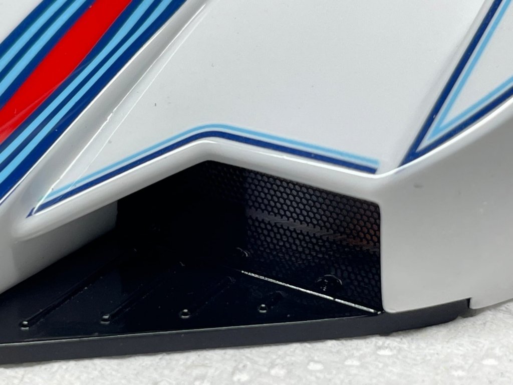

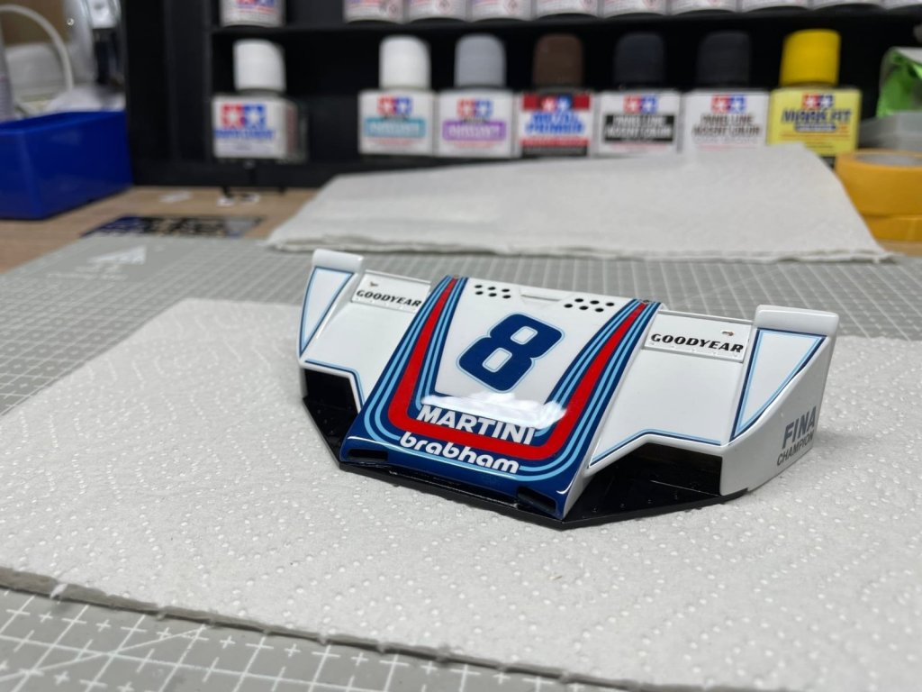

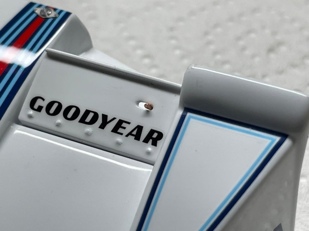

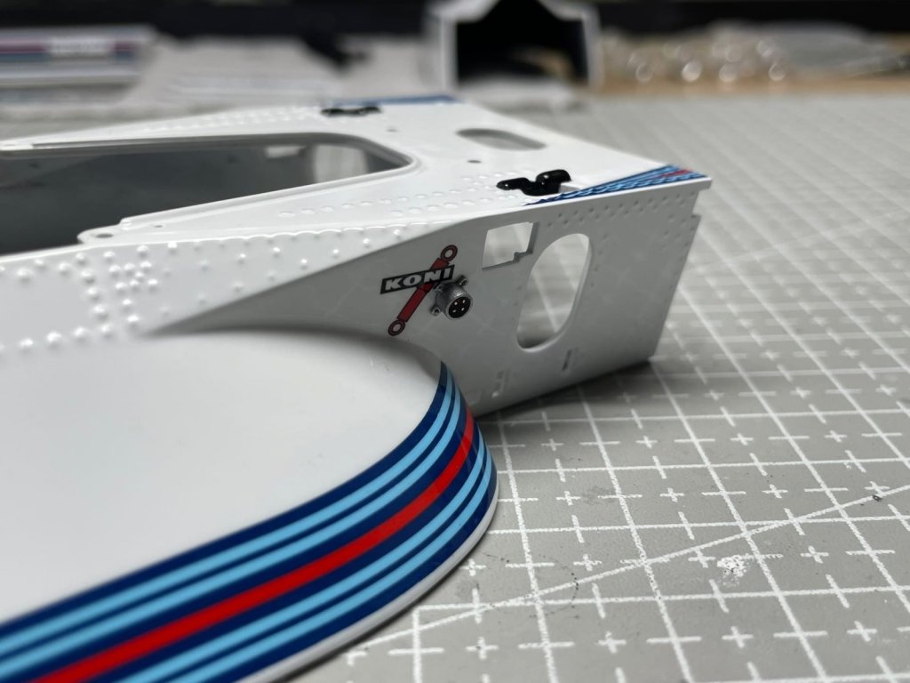

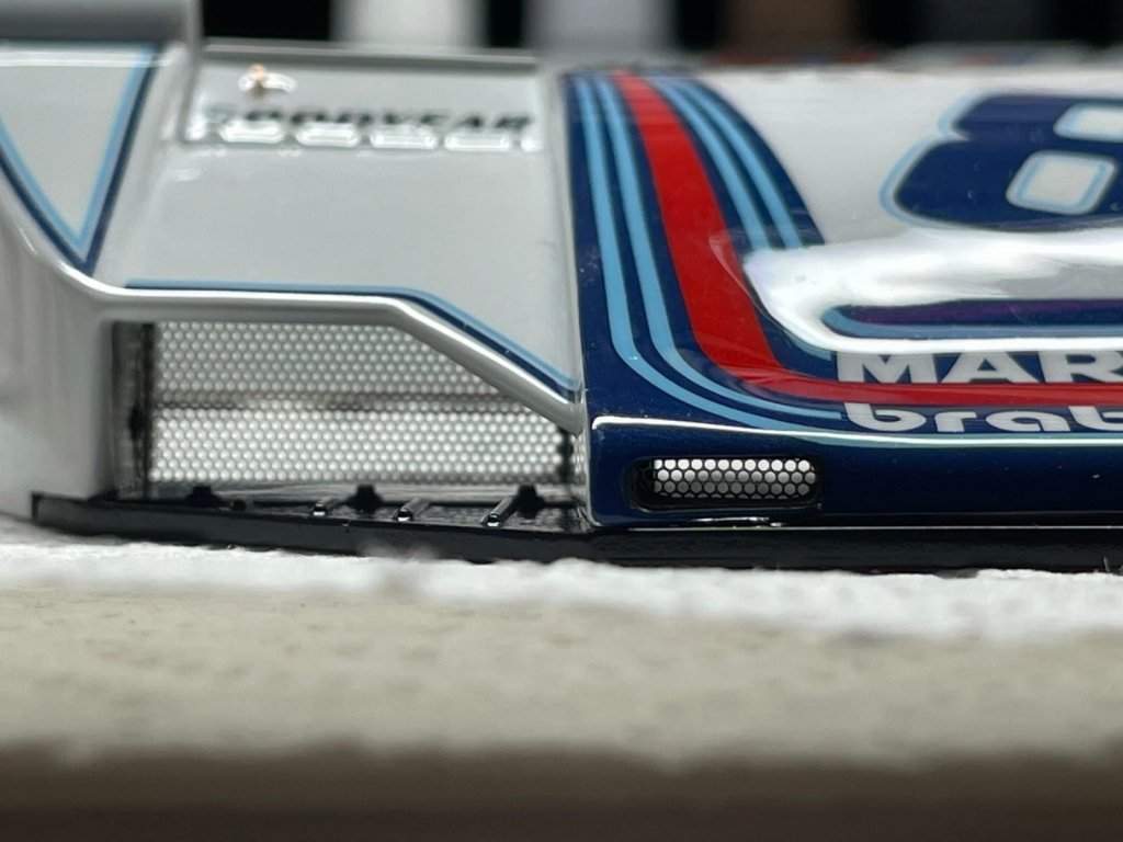

Популярный пост Alniro 104 Опубликовано 6 Sep 2023, 21:47:02 Популярный пост Жалоба Поделиться Опубликовано 6 Sep 2023, 21:47:02 (изменено) Всем привет, модель закончена весной этого года , на постройку ушло примерно 6 месяцев , если ни кто не против , то выложу все этапы постройки, но тк фото и информации много , то буду выкладывать поэтапно , неспешно. Сегодня начну по классике с работы над внешкой. Открыл коробку , примерно прикинул по размерам .... после 1/24 и 1/20 - модель огромная... и... пока пустая от слова "совсем"... Устранив все глобальные косяки с поверхностями, а по традиции старых наборов тамии их предостаточно , приступил к покраске , нанесению декалей , полировке. (пылинки не сдул перед фото, щас закидают помидорами :)))) ) врезал решётки где их не хватало и... ... подумал , масштаб позволяет , пусть не 9 положений закрылка , а всего 2 , но главное чтоб было :) ну и начал работать с детализацией , первое - разъём . На будущее, все допы - это либо трубко-осевое творение , либо фотополимерная печать , либо симбиоз. Завтра продолжу... зы: тк модель уже готова , то наставлять на пусть истинный наверное смысла нет :) , но конструктивную критику буду рад увидеть. Все фото как есть, сделаны на 12 яблоко , свет прямой нейтральный (4200К) перпендикулярно сверху (на текущих и последующих фото) . Изменено 6 Sep 2023, 21:54:27 пользователем Alniro 14 Ссылка на сообщение Поделиться на другие сайты

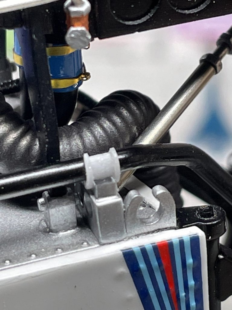

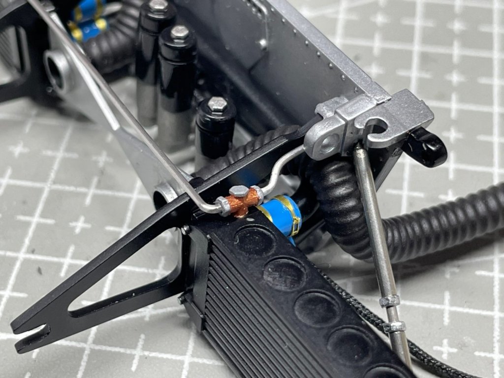

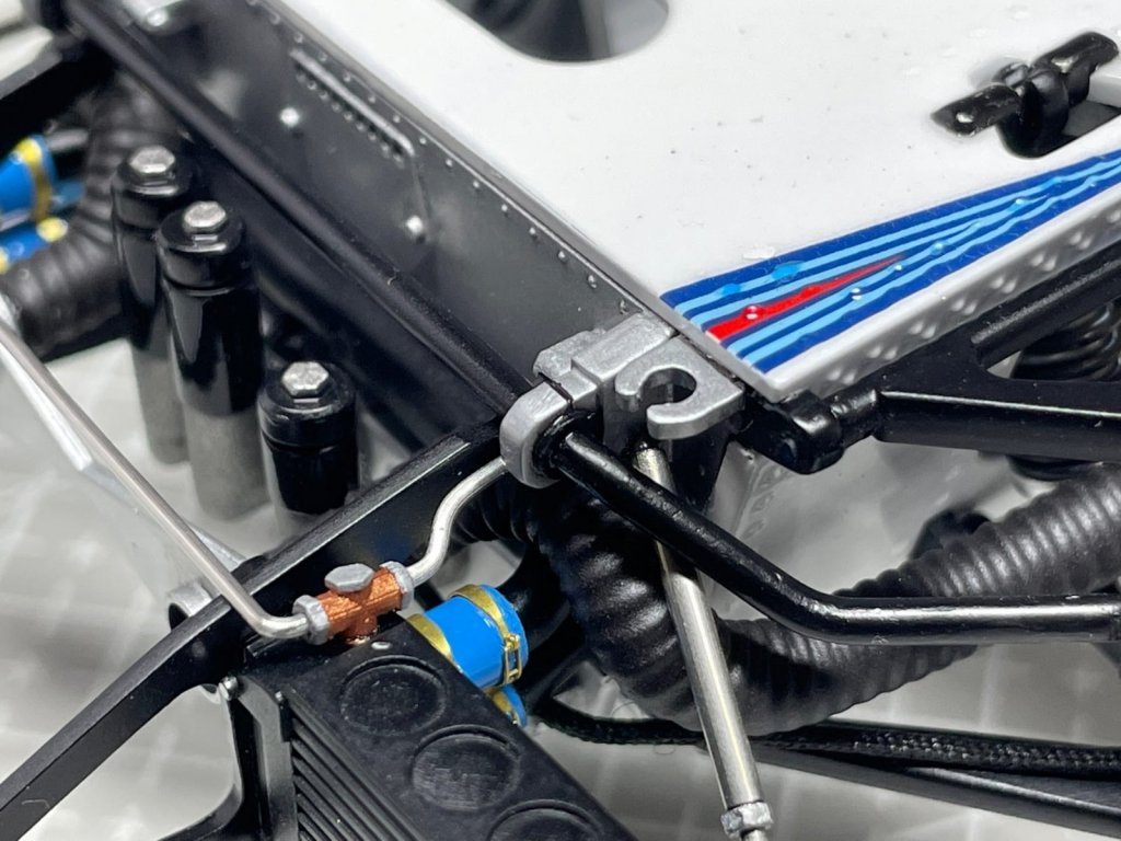

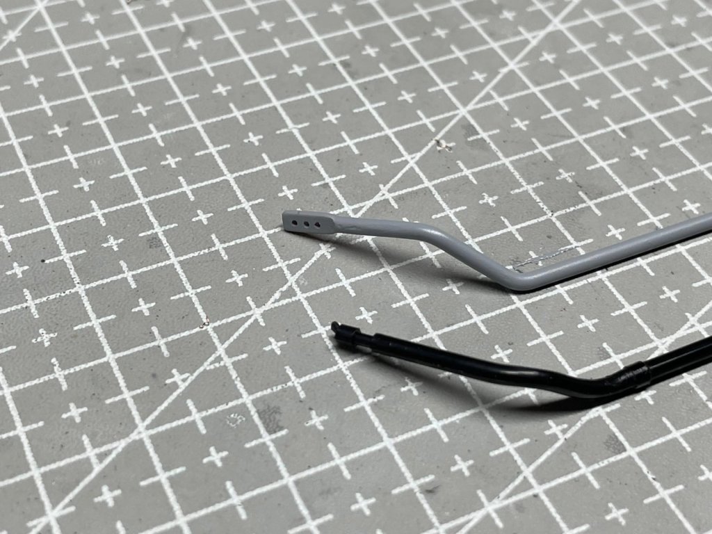

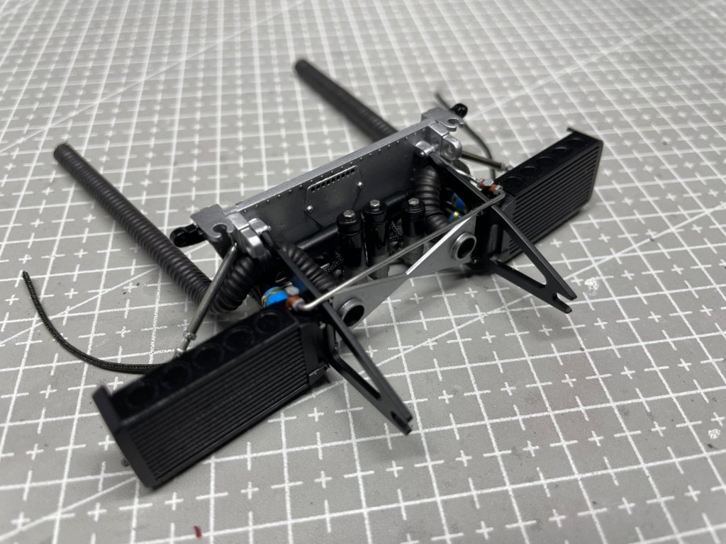

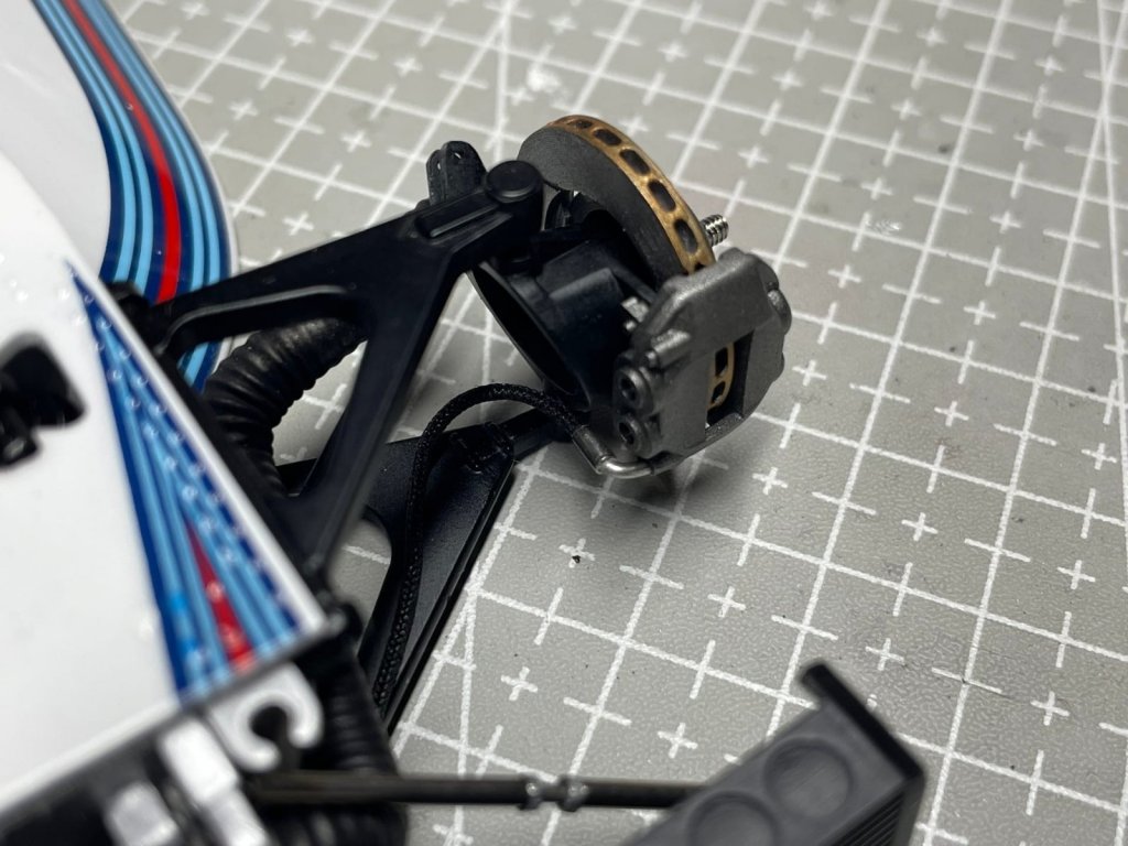

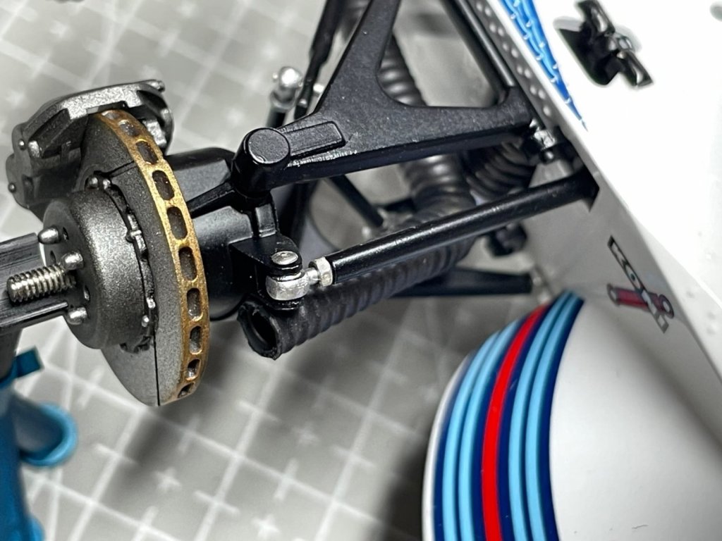

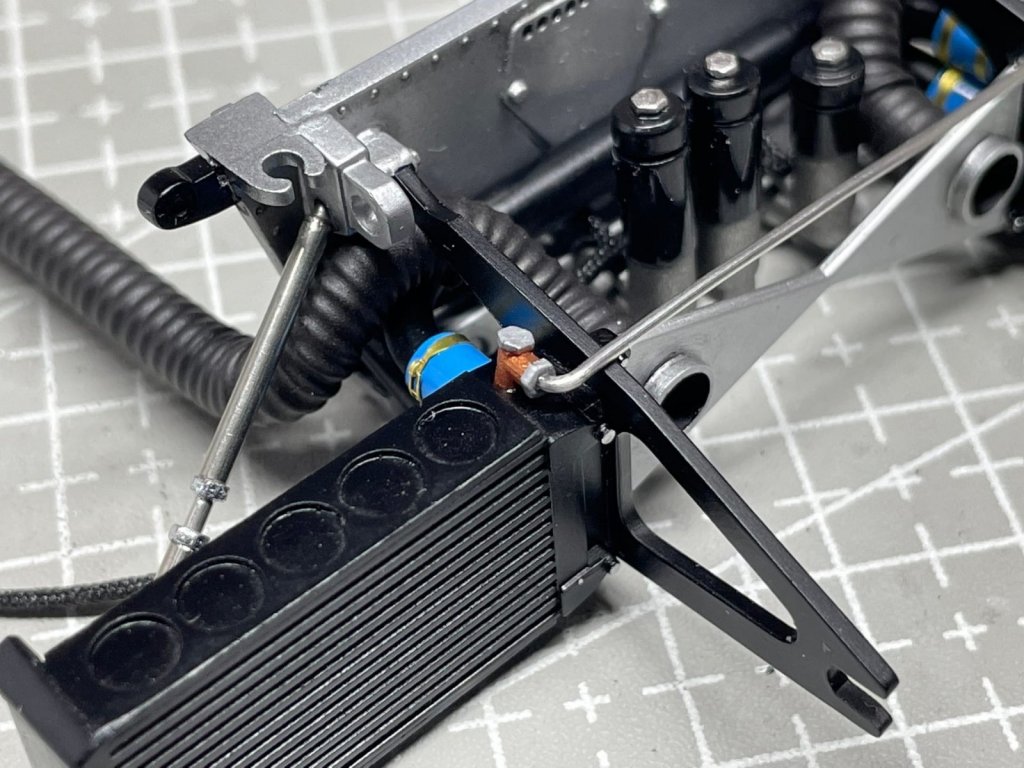

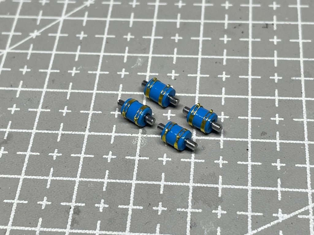

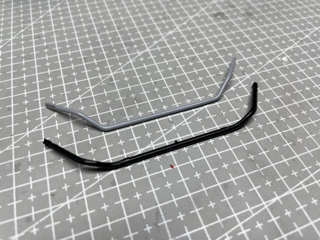

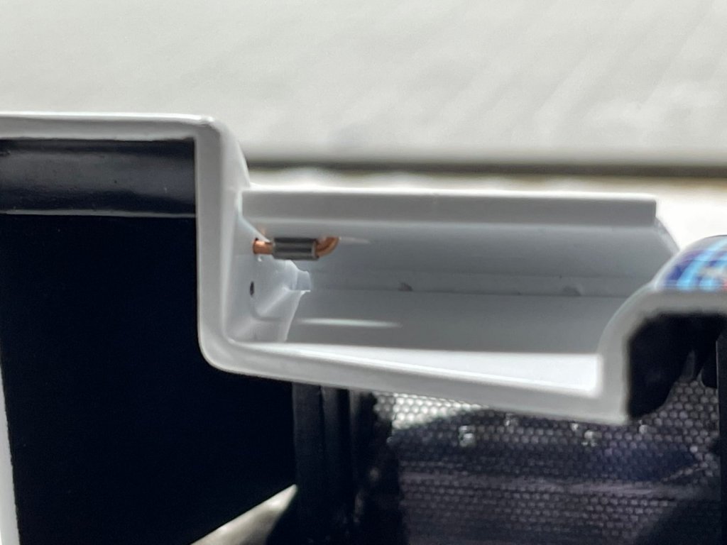

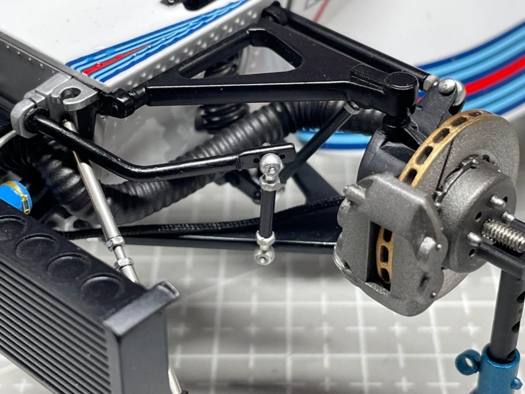

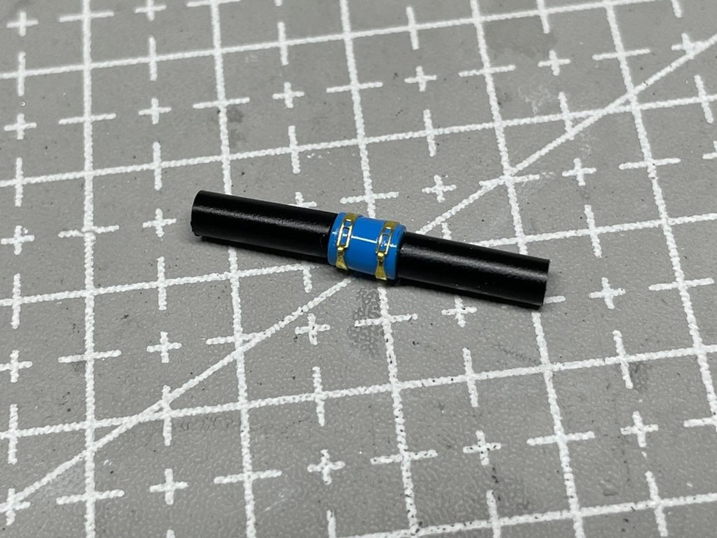

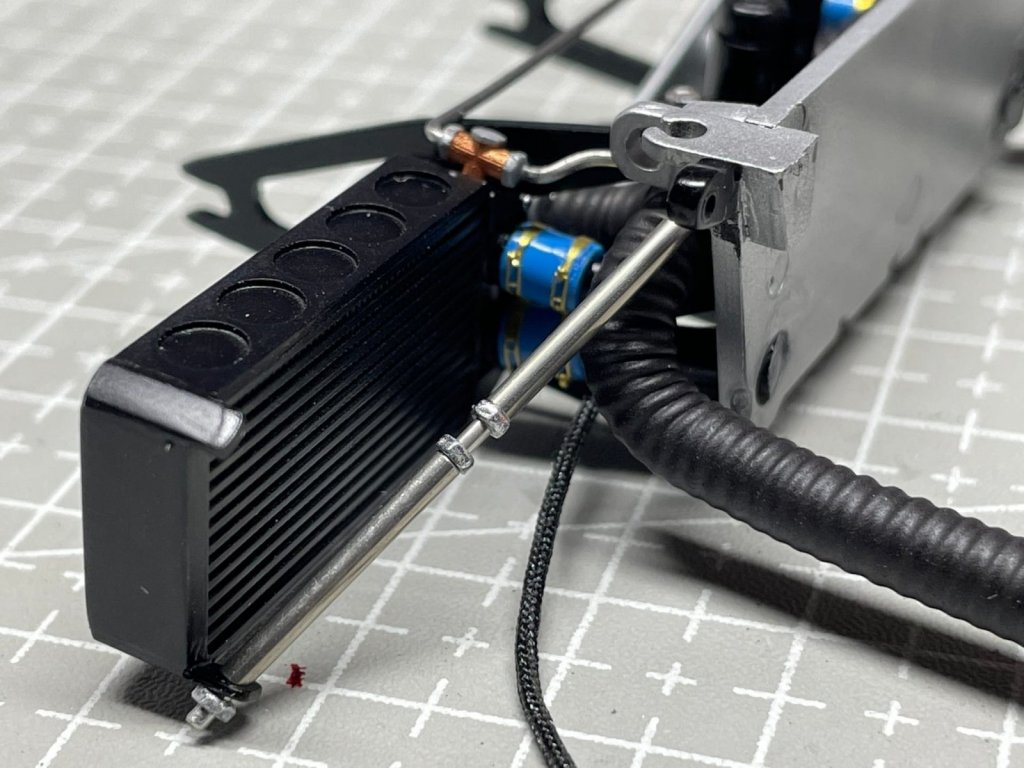

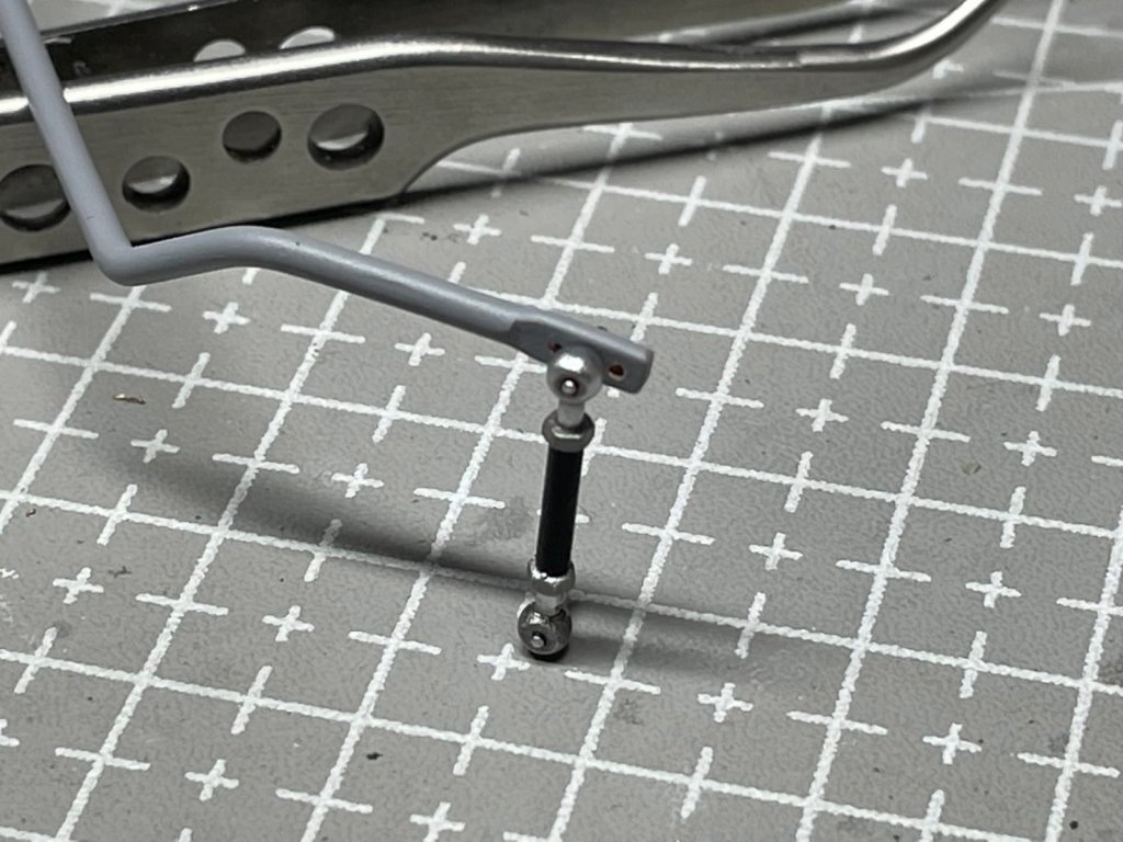

Популярный пост Alniro 104 Опубликовано 7 Sep 2023, 20:37:16 Автор Популярный пост Жалоба Поделиться Опубликовано 7 Sep 2023, 20:37:16 (изменено) продолжаем , сегодня будут фото передней части болида , та что под носовым обтекателем + передняя подвеска. начал с патрубков радиаторов Далее увлекся передней частью... Поправил форму радиаторов , установил распорки , так же дополнил картину печатными тройниками и трубками меж радиаторами. Отдельная история - воздуховоды для охлаждения передних тормозных дисков. Не в цвет прототипа , но пофиг. Далее стойки стабилизатора - упрощения тамии не терпят никакой критики - выкидываем, делаем +/- похожее на правду стабилизатор постигла та же участь - новый из медной жилы кабеля сечением 2,5 . Всего 3 отверстия вместо 6 , но для антуража норм :) + стойку тоже решил примерить. далее понял, что не хватает втулок стаба при его установке - не проблема , рисуем , печатаем , ставим . Все сток тяги на передке едут в ведро, вместо них делаю имитацию шаровых шарниров, тяги делал из трубок латунных + пластик стержни + печатные шаровые шарниры. Изменено 7 Sep 2023, 20:49:22 пользователем Alniro 17 Ссылка на сообщение Поделиться на другие сайты

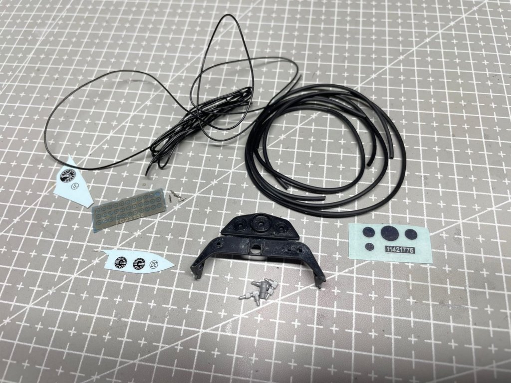

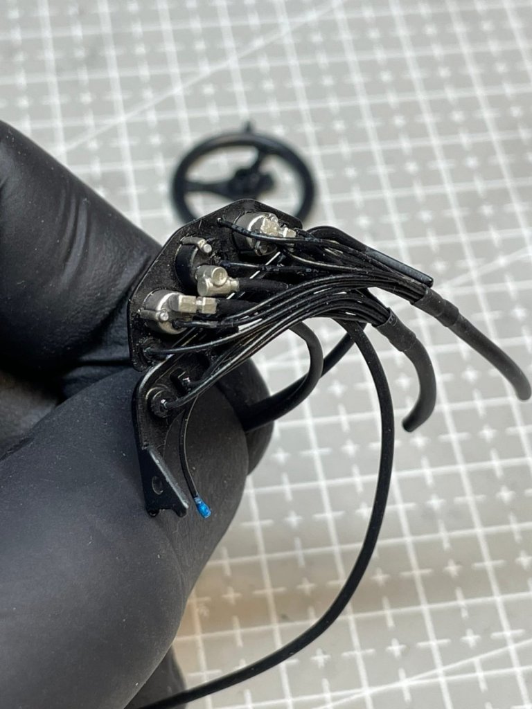

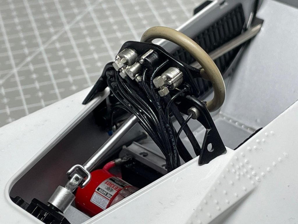

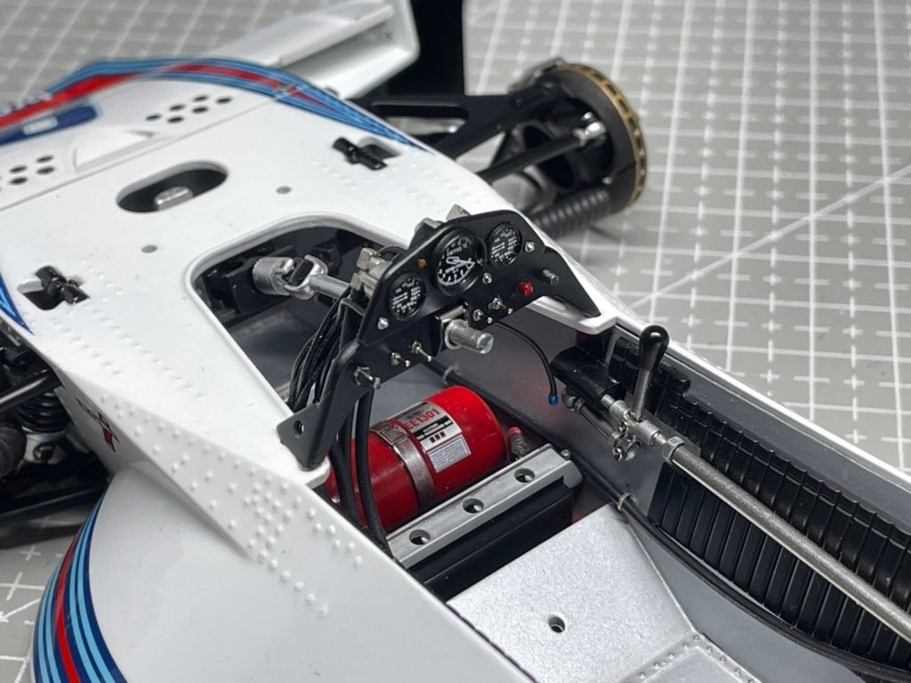

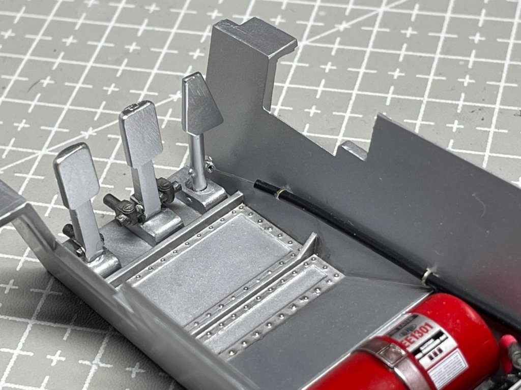

Популярный пост Alniro 104 Опубликовано 8 Sep 2023, 16:30:29 Автор Популярный пост Жалоба Поделиться Опубликовано 8 Sep 2023, 16:30:29 (изменено) 6 часов назад, StarSA сказал: Приветствую! Здорово получается, и видео посмотрел. Только сейчас увидел, что земляки Привет ! да , редкость однако. Сегодня речь пойдёт о кокпите, точнее о том, что внутри. Начнём с рычага переключения КПП и кулисы. Вот что предлагает нам покрасить/приклеить тамия. вот так выглядит оригинал вот что потребуется для того чтоб первое фото превратить во второе + Щепотка упоротости, эскиз на салфетке и пара часов работы . Результат ниже видео с демонстрацией механизации тут https://vk.com/video-211402215_456239042 Немного печатной мелочёвки - клеммы на аккум , куда ж без них :) Далеее педали , точнее интересна была только педаль акселератора, сделал её подвижной , потом узнаете для чего :) . Для прочности пришлось сделать её из латунной трубки , в которую уже закрепил тягу. видео с демонстрацией механизации тут https://vk.com/video-211402215_456239043 Ну и напоследок немного электропроводки закосячил , не стёр маркировку с проводов :( Изменено 8 Sep 2023, 17:37:23 пользователем Alniro 17 Ссылка на сообщение Поделиться на другие сайты

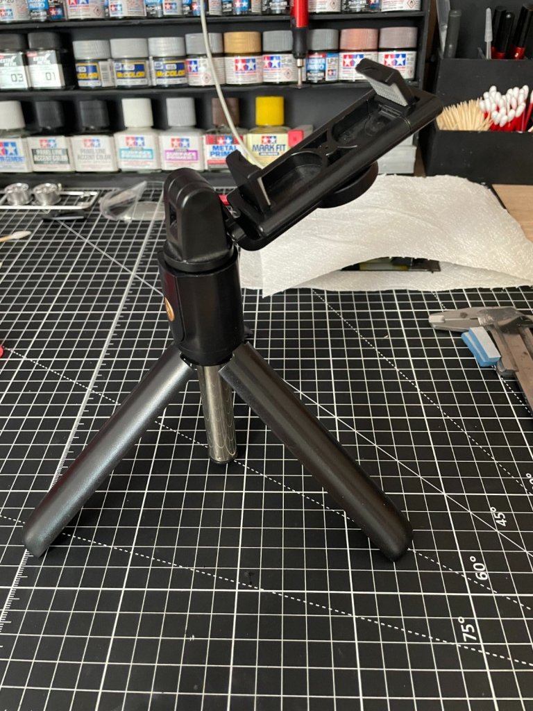

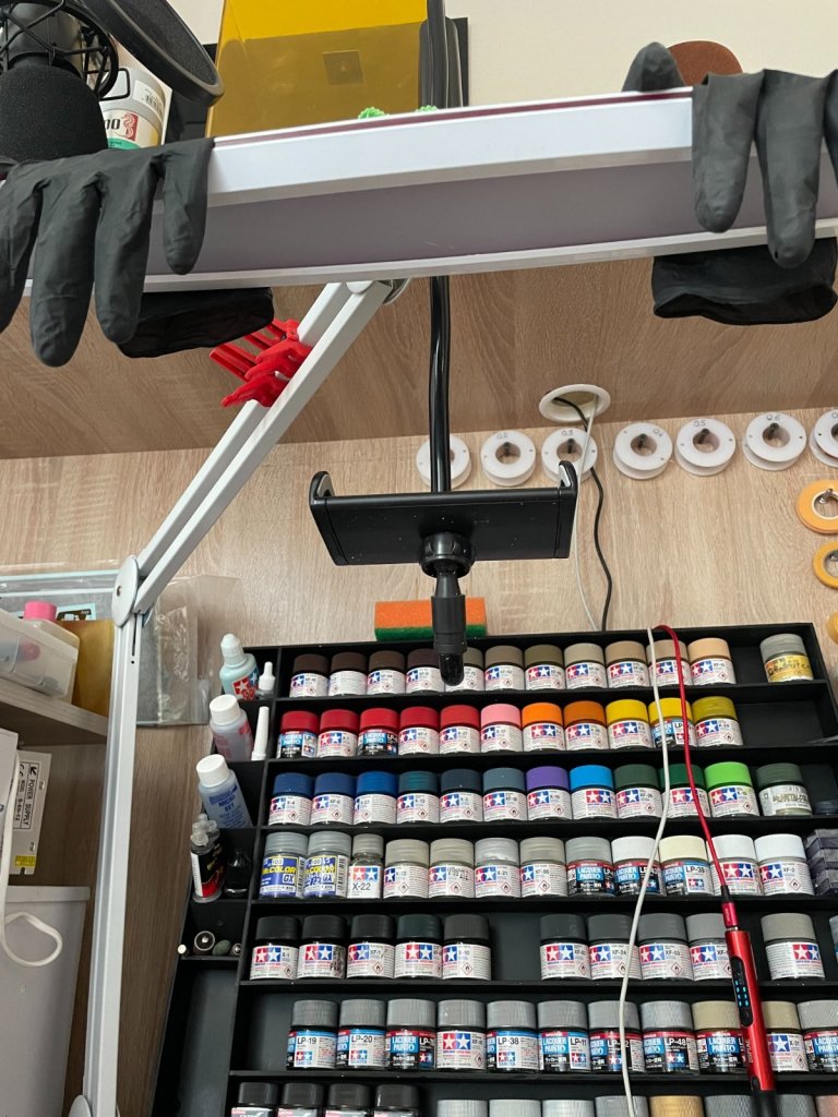

Sebastian 795 Опубликовано 9 Sep 2023, 18:18:40 Жалоба Поделиться Опубликовано 9 Sep 2023, 18:18:40 В 08.09.2023 в 12:13, Alniro сказал: да , балуюсь немного :) . Видео это немного другое , там такие мелочи не показать . А мне интересно, как крепите камеру при съемке? Я так понял на 12 все снимается? видео годное 🔥👍 Ссылка на сообщение Поделиться на другие сайты
Alniro 104 Опубликовано 10 Sep 2023, 13:40:16 Автор Жалоба Поделиться Опубликовано 10 Sep 2023, 13:40:16 (изменено) 19 часов назад, Sebastian сказал: А мне интересно, как крепите камеру при съемке? Я так понял на 12 все снимается? видео годное 🔥👍 использую (фото 1) жесткий подвесной штатив для общих планов , а для крупных (фото 2) тренога с телескопической ногой. Да , 12 яблоко , свет прямой , нейтральный на светодиодах 4200К . Видео не корректирую по цвету . Изменено 10 Sep 2023, 13:42:47 пользователем Alniro 1 Ссылка на сообщение Поделиться на другие сайты

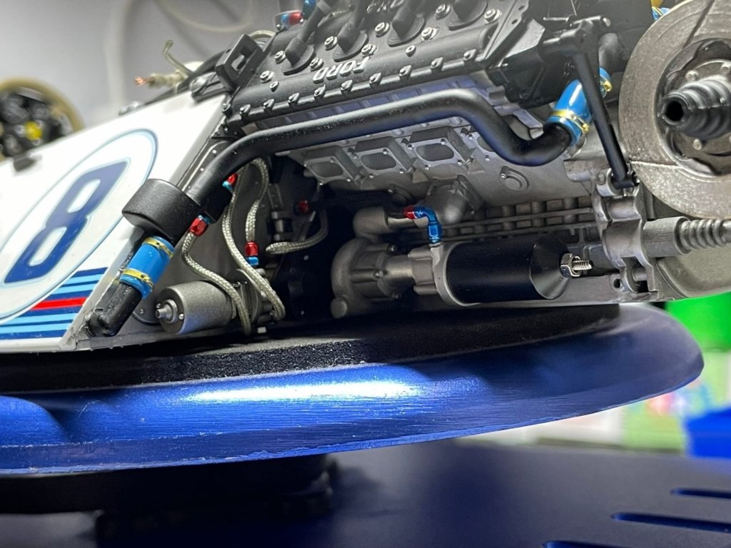

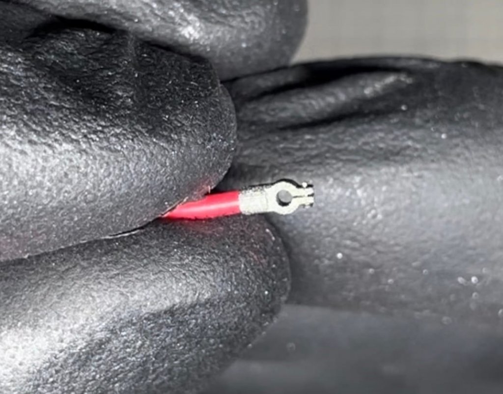

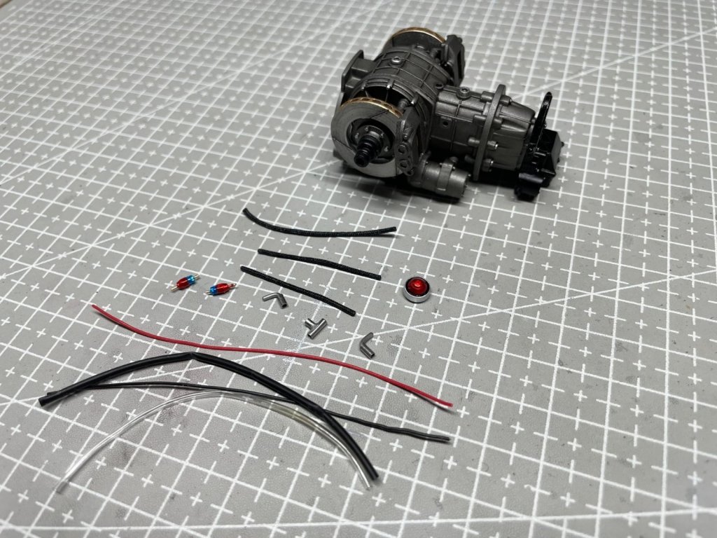

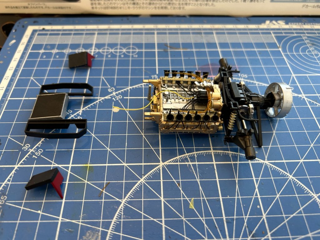

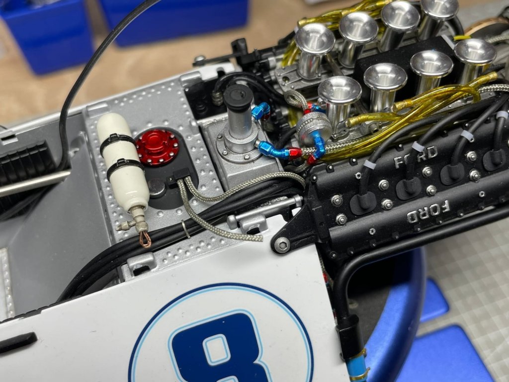

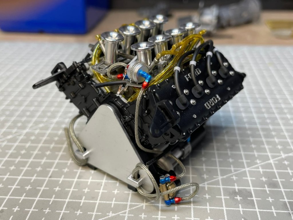

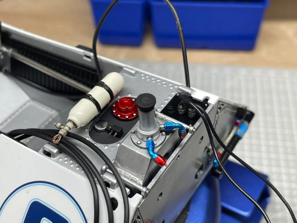

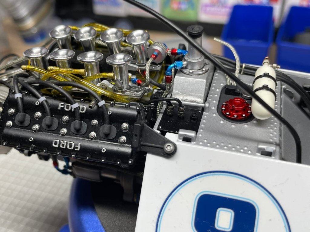

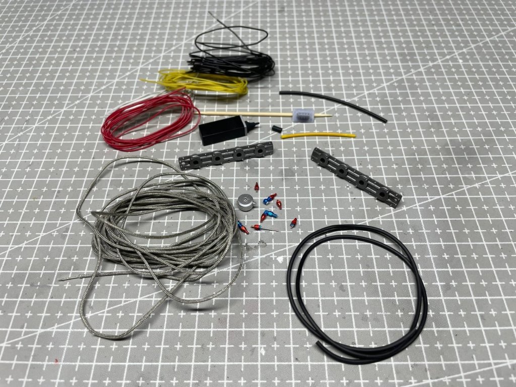

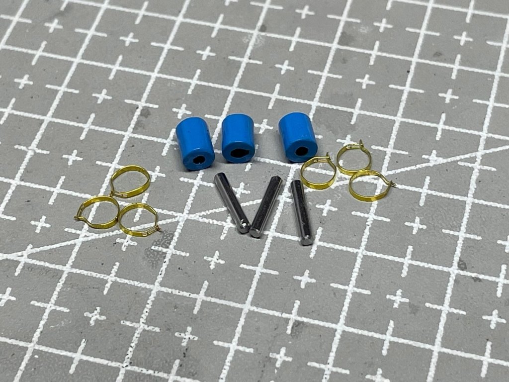

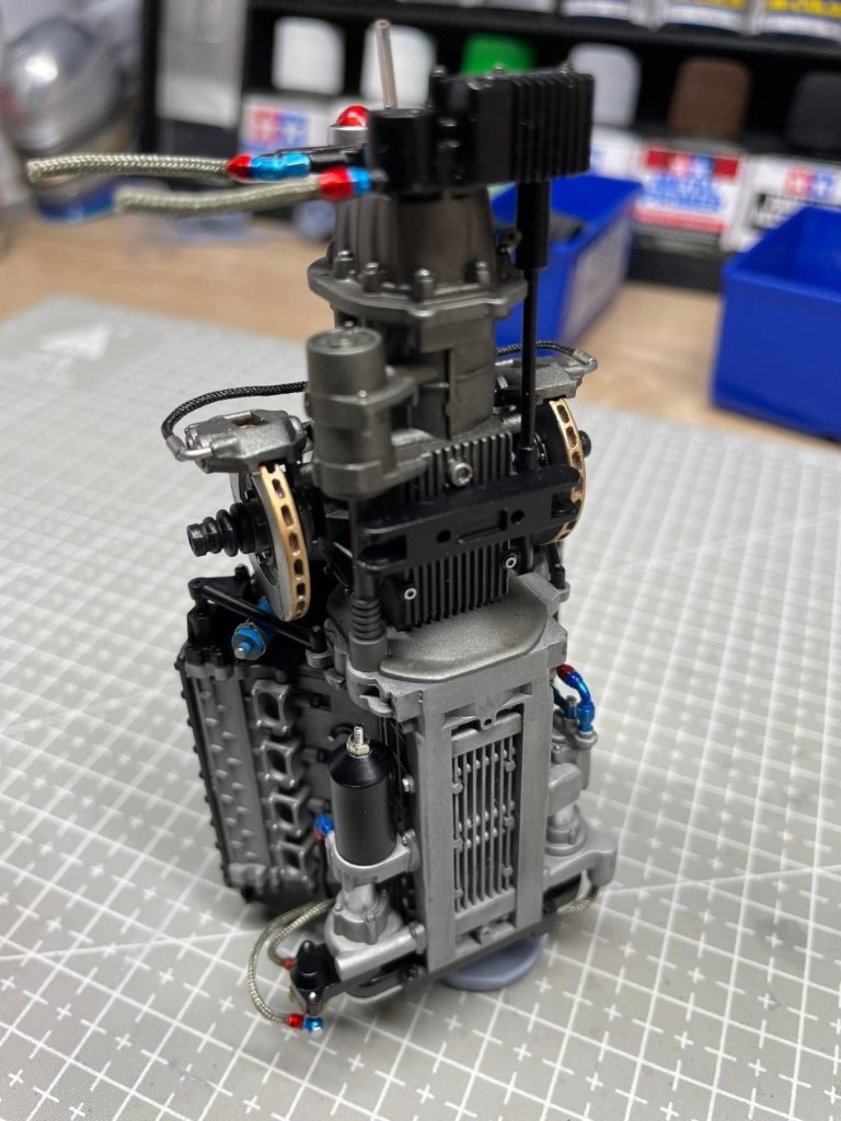

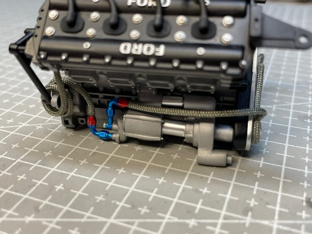

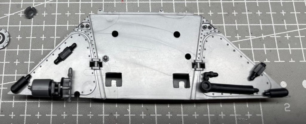

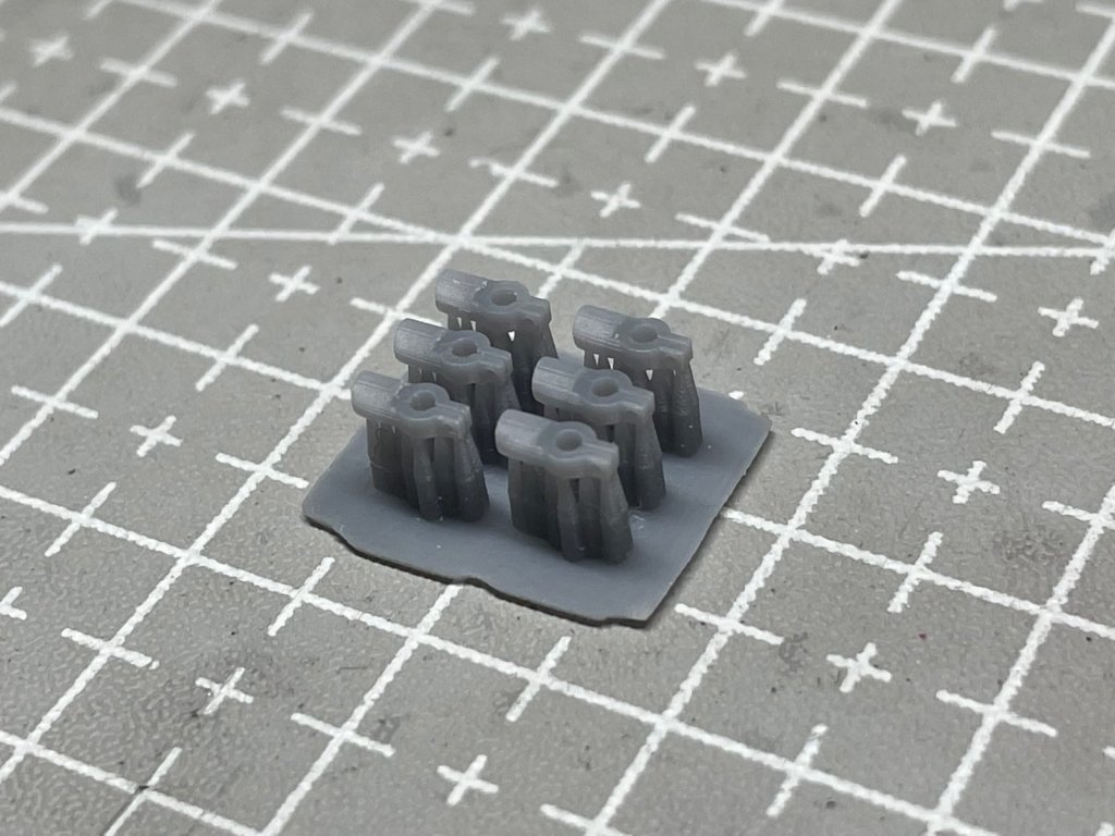

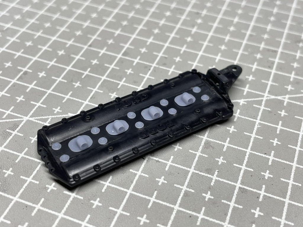

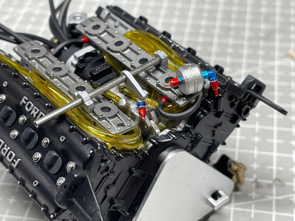

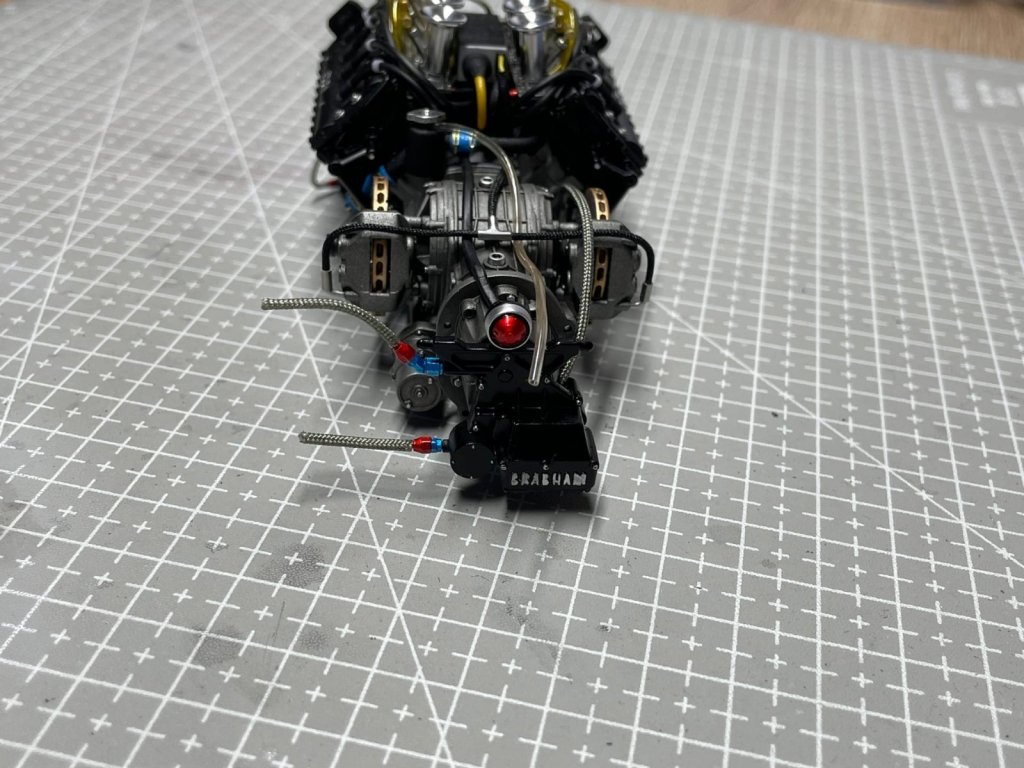

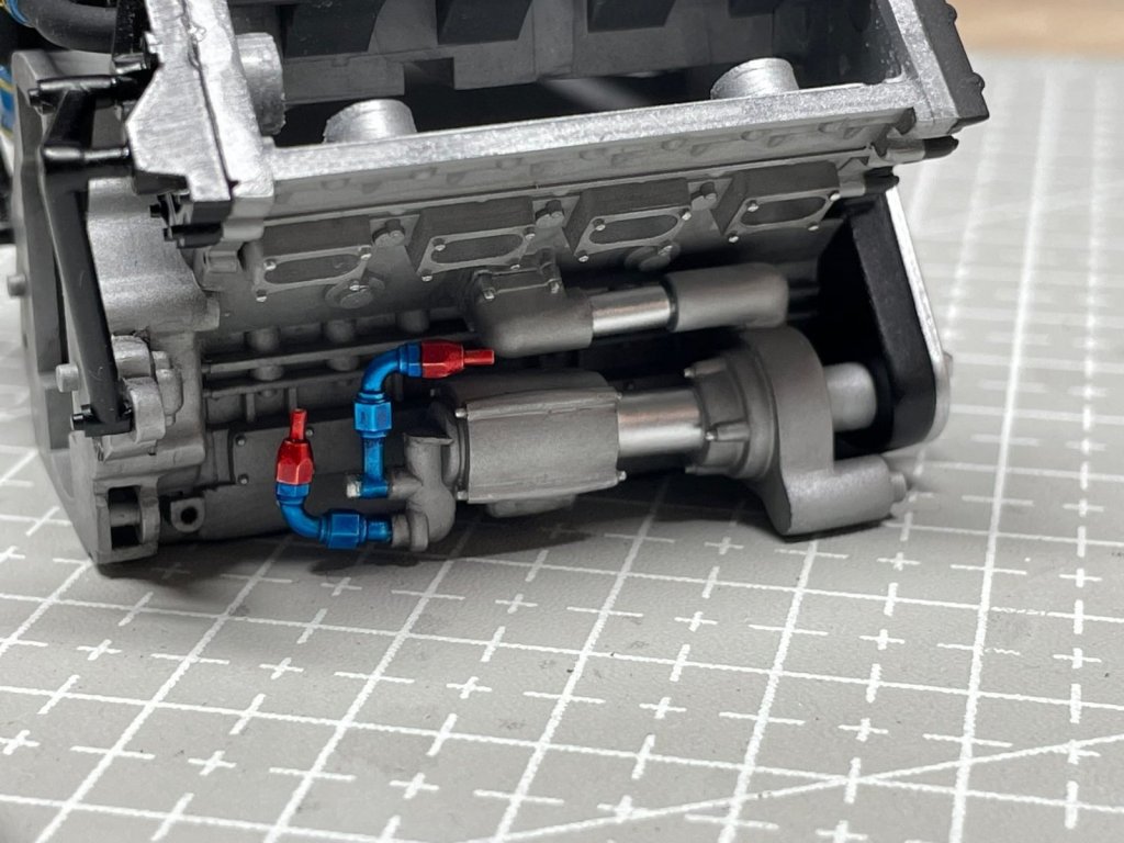

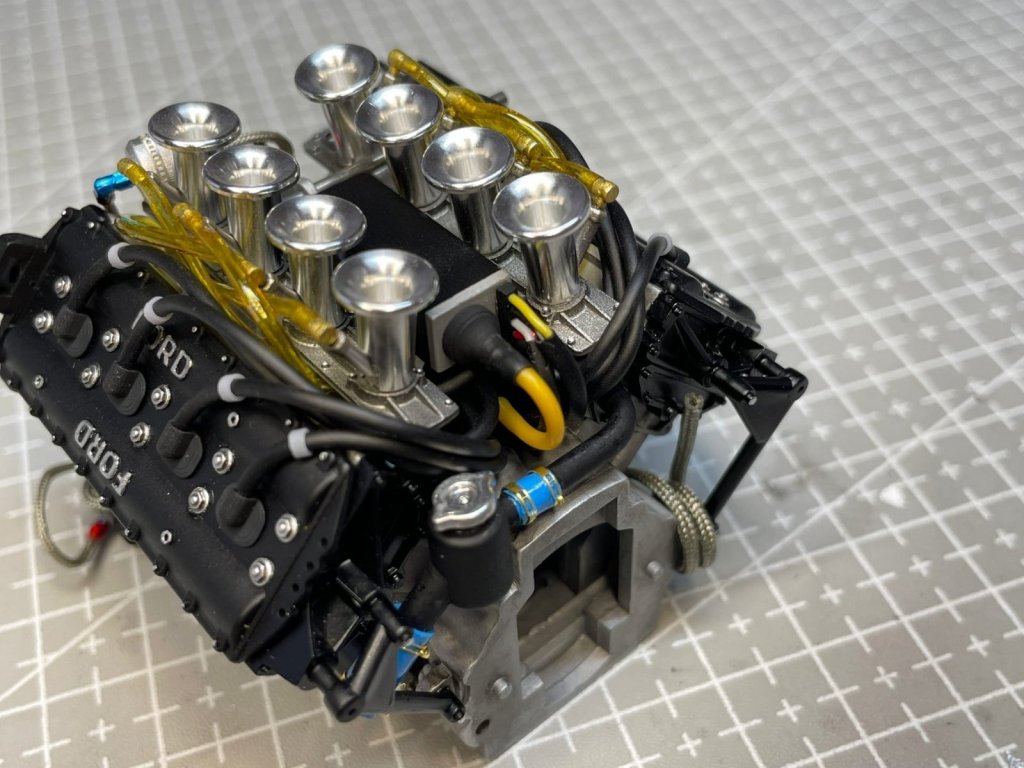

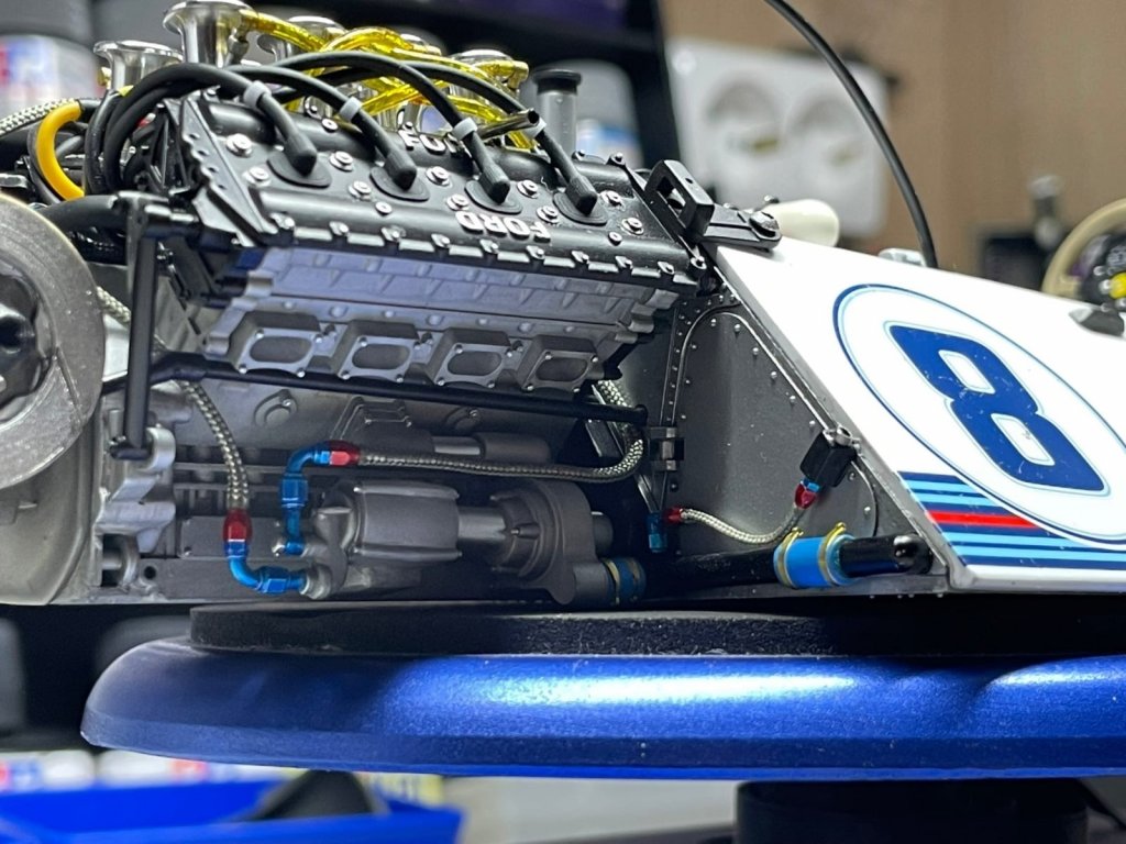

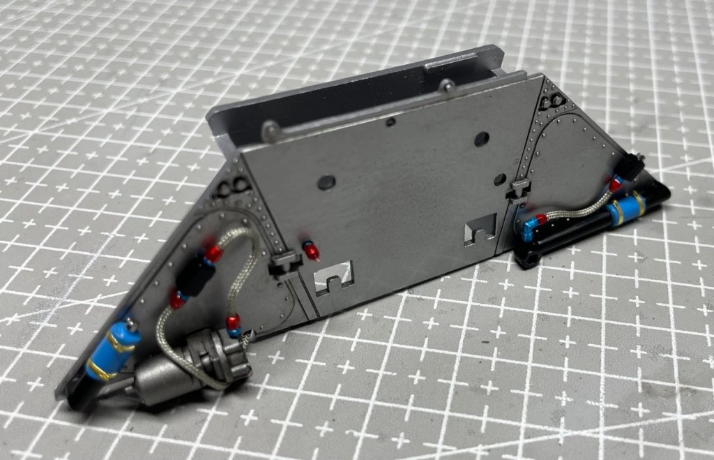

Популярный пост Alniro 104 Опубликовано 11 Sep 2023, 19:37:33 Автор Популярный пост Жалоба Поделиться Опубликовано 11 Sep 2023, 19:37:33 Нарезал материал на мотор и кпп , нашёл чертежи , один будет ниже, вдруг пригодится кому-нибудь Срезал стоковые фитинги , поставил от топстудио ... (в последствии стал ставить свои самопечатные) Далее крышка ... посмотрел , прослезился . ушёл моделить в 3д и печатать :) ..... +/- верно получилось много проводов , трубок , плетёнки , привод дросселя и тд и тп ... Собрал КПП и задние тормоза. Тормозные патрубки пришлось подводить с внешней стороны суппортов , тк с внутренней категорически мало места. + подружил кпп с мотором. Моторный щит так же подвергся небольшим доработкам (было/стало) И на финале этого этапа дружим щит с монококом и мотором с кпп + проводка , патрубки , плетёнка . 10 Ссылка на сообщение Поделиться на другие сайты
Феофан 857 Опубликовано 12 Sep 2023, 06:15:15 Жалоба Поделиться Опубликовано 12 Sep 2023, 06:15:15 (изменено) Мне одному кажется, что перед такими фотками требуется ремарка "Слабонервных просят не смотреть"? Ну нет слов! Изменено 12 Sep 2023, 06:16:40 пользователем Феофан 1 Ссылка на сообщение Поделиться на другие сайты
PETERSON 10184 Опубликовано 12 Sep 2023, 09:42:02 Жалоба Поделиться Опубликовано 12 Sep 2023, 09:42:02 Очень странно, конечно, что в 12-м масштабе не воспроизвели болты крепления коробки к мотору. 3 Ссылка на сообщение Поделиться на другие сайты
Николай_ 5896 Опубликовано 12 Sep 2023, 10:06:29 Жалоба Поделиться Опубликовано 12 Sep 2023, 10:06:29 Это залет, воин! © 2 Ссылка на сообщение Поделиться на другие сайты
Alniro 104 Опубликовано 12 Sep 2023, 11:10:06 Автор Жалоба Поделиться Опубликовано 12 Sep 2023, 11:10:06 1 час назад, PETERSON сказал: Очень странно, конечно, что в 12-м масштабе не воспроизвели болты крепления коробки к мотору. Вообще не подумал про них , тут других забот было не мало :) 1 Ссылка на сообщение Поделиться на другие сайты
Николай_ 5896 Опубликовано 12 Sep 2023, 12:24:16 Жалоба Поделиться Опубликовано 12 Sep 2023, 12:24:16 Легенда, он такой один ))) Ссылка на сообщение Поделиться на другие сайты
Феофан 857 Опубликовано 12 Sep 2023, 13:06:33 Жалоба Поделиться Опубликовано 12 Sep 2023, 13:06:33 1 час назад, Alniro сказал: Вообще не подумал про них , тут других забот было не мало :) Мне кажется, еще не поздно и не составит труда с таким скиллом, хотя бы нижние, верхние все равно не видно. Но дело хозяйское, и без них круто. Ссылка на сообщение Поделиться на другие сайты
Alniro 104 Опубликовано 12 Sep 2023, 16:49:17 Автор Жалоба Поделиться Опубликовано 12 Sep 2023, 16:49:17 3 часа назад, Феофан сказал: Мне кажется, еще не поздно и не составит труда с таким скиллом, хотя бы нижние, верхние все равно не видно. Но дело хозяйское, и без них круто. модель уже на полке , пусть стоит. НО, думаю, после следующих постов помидоры полетят более активно :) Ссылка на сообщение Поделиться на другие сайты
