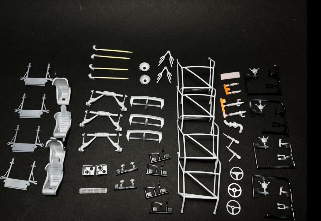

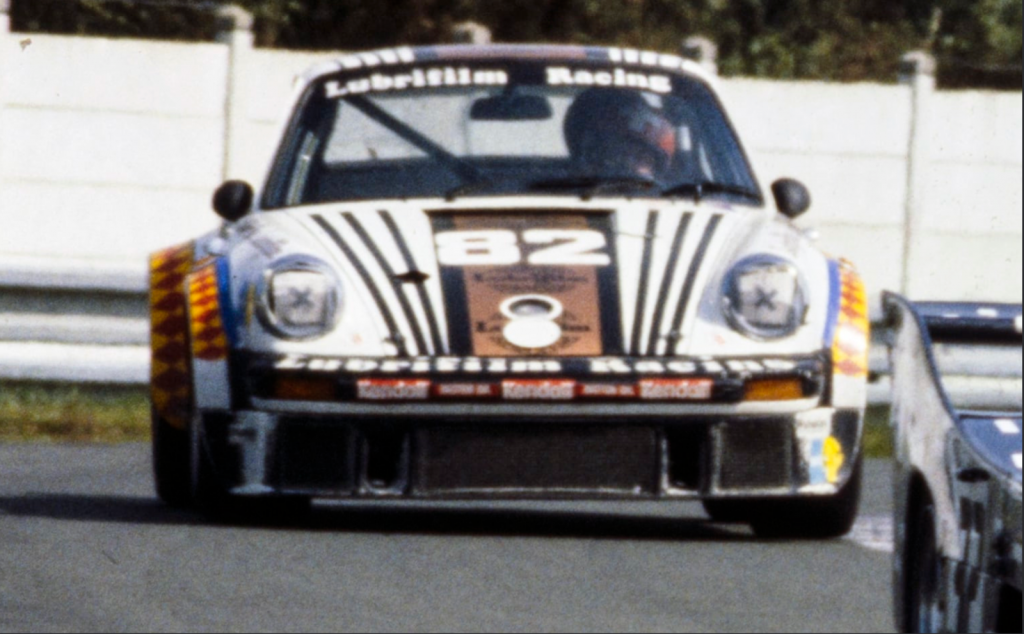

Популярный пост Sebastian 795 Опубликовано 12 Sep 2023, 06:35:24 Популярный пост Жалоба Поделиться Опубликовано 12 Sep 2023, 06:35:24 (изменено) Пока кривой Singer от 🇨🇳 ждет доработок, решил параллельно подсобрать нормальные модели по своей тематике. Будет 4 авто 934 GR.4 победитель LeMans 1977 Kremer 1979 в цветах Lubrifilm в своих классах 935 на базе 934, победитель LeMans 1976 года в GR.5 и 934 jagermeister выигравший 1000 km по Северной петле. Что на сегодня имеем по теме: 3 кузова 934 с разными задними бамперами. Lubrifilm kremer max moritz в связи с кастомизацией пришлось дорабатывать выхлоп. самый стандартный идет на Lubrifilm. больше всего подрезан на Kremer. из металла идет на 935 пачка рулей :) с 935 пришлось повозиться. Литье у Studio27 норм, но к проработке есть вопросы. И уперся в то, что воздуховоды NACA на крыльях они дали просто имитацией. Пришел к тому, что построить заново будет лучшим решением. геометрию подсматривал в инстуркции Тамия к 12 масштабу и искал приемлемые фотографии. проточил передние решетки. Они были залиты. Про расшивку особо не говорю, на всех прорезал по умолчанию. пока имеем это ____________________________________ Дмитрий Безсмольный, 39 Алматы #scaleracars24@automodelist20xx #autosport_2024@automodelist20xx #porsche@automodelist20xx #регистрация_2024@automodelist20xx Изменено 26 Oct 2023, 10:40:21 пользователем Sebastian 12 Ссылка на сообщение Поделиться на другие сайты

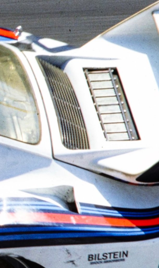

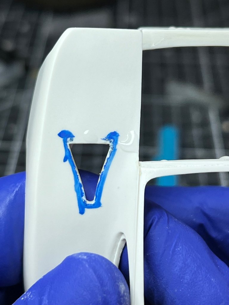

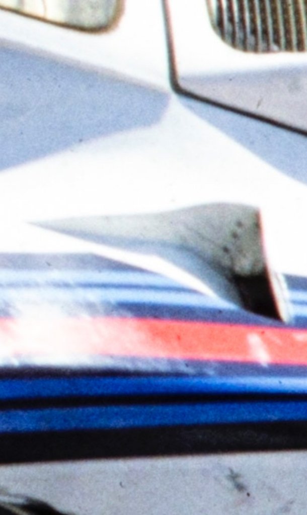

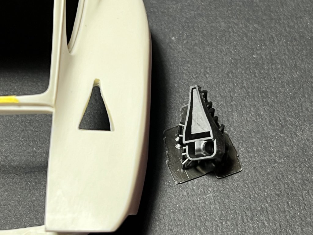

PETERSON 10151 Опубликовано 12 Sep 2023, 08:17:22 Жалоба Поделиться Опубликовано 12 Sep 2023, 08:17:22 Воздухозаборник какой-то неглубокий получился. Если я правильно увидел, его профиль практически повторяет колёсную арку. А групповой запил впечатляющий. Слежу с интересом. Ссылка на сообщение Поделиться на другие сайты
Sebastian 795 Опубликовано 12 Sep 2023, 08:24:59 Автор Жалоба Поделиться Опубликовано 12 Sep 2023, 08:24:59 4 минуты назад, PETERSON сказал: Воздухозаборник какой-то неглубокий получился. Если я правильно увидел, его профиль практически повторяет колёсную арку. А групповой запил впечатляющий. Слежу с интересом. Миша, согласен с тобой. Сильное углубление я завел чуть дальше, чем следовало и наверное можно было поглубже. Пусть это будет единственный косях в модели Когда делал, казалось что норм )) 2 Ссылка на сообщение Поделиться на другие сайты

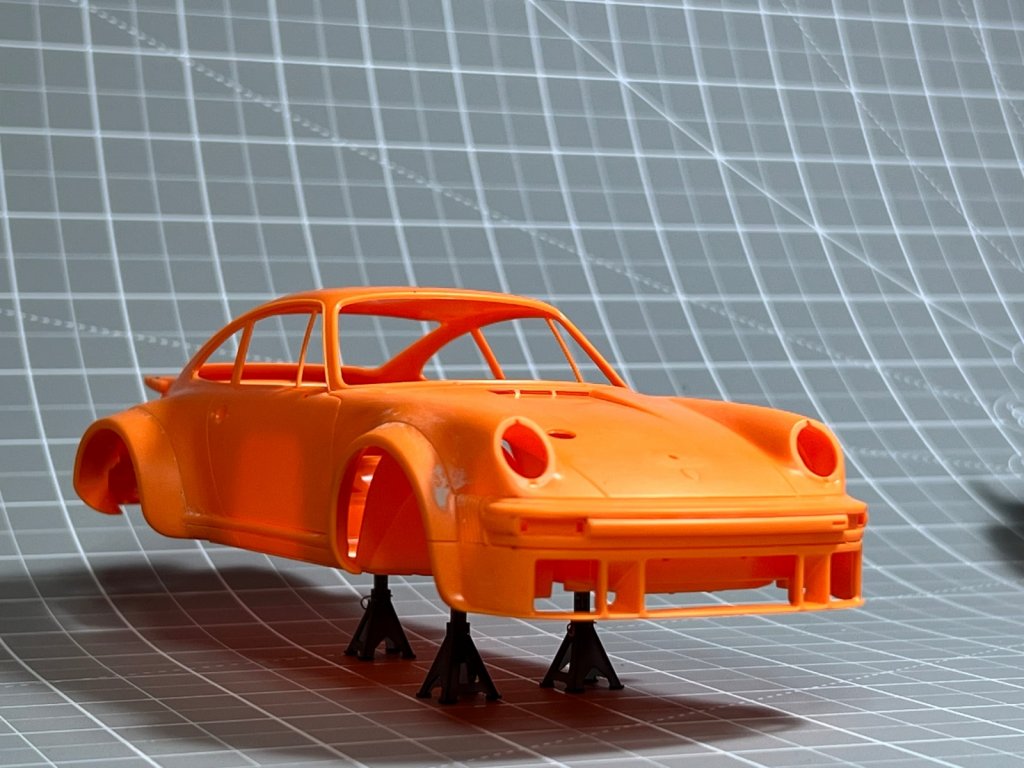

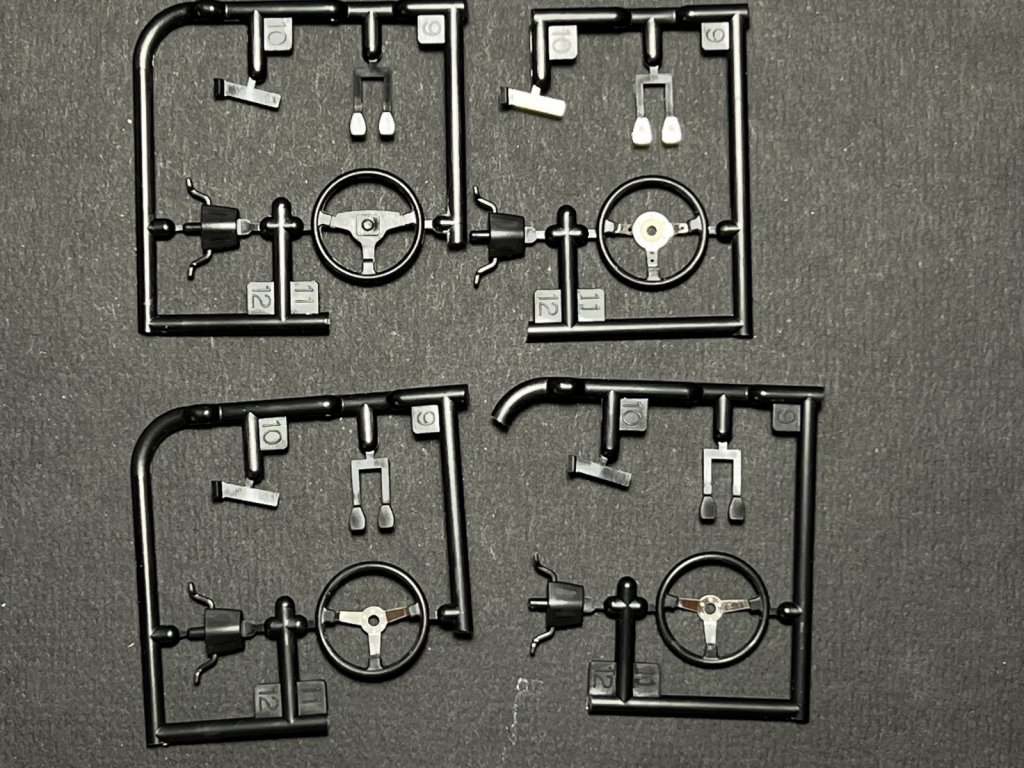

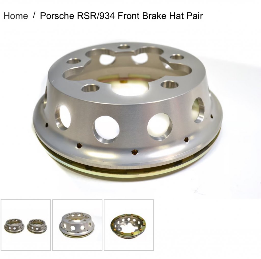

Популярный пост Sebastian 795 Опубликовано 31 Oct 2023, 07:16:24 Автор Популярный пост Жалоба Поделиться Опубликовано 31 Oct 2023, 07:16:24 (изменено) Всем привет. небольшой апдейт для фиксации процесса. По сути подготовительные работы по кузовам. а еще, у меня есть идея сделать тормозную систему близкую к оригиналу и не ставить стоковые тормоза. откопал референсы в сети, буду пробовать себя в более сложных деталях 3Д :) Изменено 31 Oct 2023, 07:18:16 пользователем Sebastian 7 Ссылка на сообщение Поделиться на другие сайты
Феофан 857 Опубликовано 31 Oct 2023, 12:23:43 Жалоба Поделиться Опубликовано 31 Oct 2023, 12:23:43 Шпатлевка, я так понимаю, эпоксидная? Ссылка на сообщение Поделиться на другие сайты
Sebastian 795 Опубликовано 31 Oct 2023, 14:23:58 Автор Жалоба Поделиться Опубликовано 31 Oct 2023, 14:23:58 1 час назад, Феофан сказал: Шпатлевка, я так понимаю, эпоксидная? Смотря где. Чаще всего использую UV от тамии. 2 секунды и готово. По кузову, если царапинки в грунте или на пласике, то обычную амию беру. Сохнет долго, но прилепает хорошо. Либо, кисточкой грунт из банки от ганзы. Там покрупнее помол у котрого. Ссылка на сообщение Поделиться на другие сайты
Феофан 857 Опубликовано 1 Nov 2023, 05:40:23 Жалоба Поделиться Опубликовано 1 Nov 2023, 05:40:23 15 часов назад, Sebastian сказал: Смотря где. Чаще всего использую UV от тамии. 2 секунды и готово. По кузову, если царапинки в грунте или на пласике, то обычную амию беру. Сохнет долго, но прилепает хорошо. Либо, кисточкой грунт из банки от ганзы. Там покрупнее помол у котрого. Ясно, спасибо! У меня со шпатлевками беда, бэйзик тайп Тамии и жидкая Ганза имеют отвратную адгезию и вымываются водой при шлифовке. Приходится сто раз одно место шпаклевать. Ссылка на сообщение Поделиться на другие сайты
John Wick 4095 Опубликовано 1 Nov 2023, 06:13:23 Жалоба Поделиться Опубликовано 1 Nov 2023, 06:13:23 30 minutes ago, Феофан said: имеют отвратную адгезию и вымываются водой при шлифовке На какой поверхности? Скорее всего, при мокрой шлифовке весь материал стачивается и грязная вода принимается за вымытую шпаклевку. Попробуй засохшую шпаклевку водой разбавить. Ссылка на сообщение Поделиться на другие сайты
Sebastian 795 Опубликовано 1 Nov 2023, 06:23:09 Автор Жалоба Поделиться Опубликовано 1 Nov 2023, 06:23:09 41 минуту назад, Феофан сказал: Ясно, спасибо! У меня со шпатлевками беда, бэйзик тайп Тамии и жидкая Ганза имеют отвратную адгезию и вымываются водой при шлифовке. Приходится сто раз одно место шпаклевать. Это странно... Тамия на базе растворителей, она въедается в пластик или в грунт. Ее фиг отмоешь, только шкурить. Ссылка на сообщение Поделиться на другие сайты
Феофан 857 Опубликовано 1 Nov 2023, 06:26:20 Жалоба Поделиться Опубликовано 1 Nov 2023, 06:26:20 2 минуты назад, Sebastian сказал: Это странно... Тамия на базе растворителей, она въедается в пластик или в грунт. Ее фиг отмоешь, только шкурить. Странно, но факт 13 минут назад, John Wick сказал: На какой поверхности? Скорее всего, при мокрой шлифовке весь материал стачивается и грязная вода принимается за вымытую шпаклевку. Попробуй засохшую шпаклевку водой разбавить. Раковины на пластике, содрал войлоком по дури. Ссылка на сообщение Поделиться на другие сайты
John Wick 4095 Опубликовано 1 Nov 2023, 07:52:02 Жалоба Поделиться Опубликовано 1 Nov 2023, 07:52:02 1 hour ago, Феофан said: Раковины на пластике, содрал войлоком по дури. Тут все просто: шпакля мягче окружающего пластика и поэтому снимается быстрее. Еще, небось, и шкурка на тонкой бумаге/губке, а не на жесткой пластине. Как отметили выше, у шпаклёвки основа не водорастворимая. Я говорю - попробуй шпатель отмыть водой от засохшей шпаклёвки. Ссылка на сообщение Поделиться на другие сайты
Феофан 857 Опубликовано 1 Nov 2023, 08:16:30 Жалоба Поделиться Опубликовано 1 Nov 2023, 08:16:30 21 минуту назад, John Wick сказал: Тут все просто: шпакля мягче окружающего пластика и поэтому снимается быстрее. Еще, небось, и шкурка на тонкой бумаге/губке, а не на жесткой пластине. Как отметили выше, у шпаклёвки основа не водорастворимая. Я говорю - попробуй шпатель отмыть водой от засохшей шпаклёвки. Шкурил в основном, пилкой для ногтей 400 грит. Все получилось, но времени и сил было потрачено немеряно. Шпатель пробовал и силиконовый из Мурла и металлический тамиевский. Видимо, проблема была в большой площади относительно глубины. Ссылка на сообщение Поделиться на другие сайты

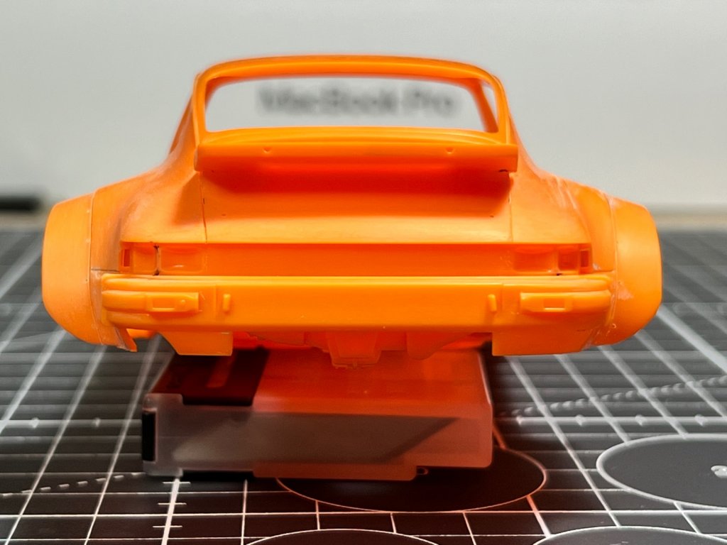

Популярный пост Sebastian 795 Опубликовано 3 Nov 2023, 14:34:34 Автор Популярный пост Жалоба Поделиться Опубликовано 3 Nov 2023, 14:34:34 (изменено) Всем привет. Несколько дней было свободнее, удалось продвинуться в процессе. Нанес былый грунт Грунт сохнет быстро, ночи достаточно чтобы на него наносить уже цвет. Выровнял грунт 1000й мягкушкой от Тамии И первым в цвет «поехал» Ягермейстер. потом остальная братия Запареллелил окраску днищ Решил делать прешейдинг. Мнение такое, что на белом рельеф будет очень сливаться . ( хотя, кто-б смотрел на это днище 😂) Оранжевого подмахнул за компанию. «Чё он, рыжий что-ли..» ))) Получилось вот так. И потихоньку готовлю мелочь всякую. Изменено 3 Nov 2023, 14:37:01 пользователем Sebastian 16 Ссылка на сообщение Поделиться на другие сайты
