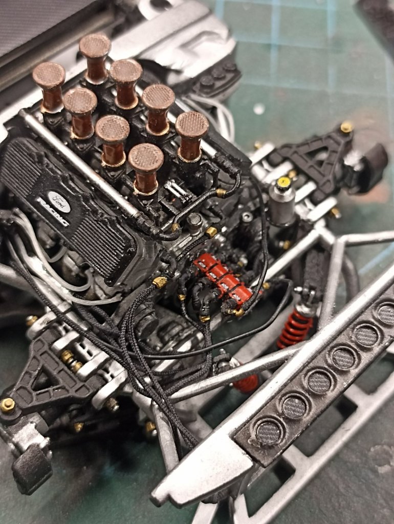

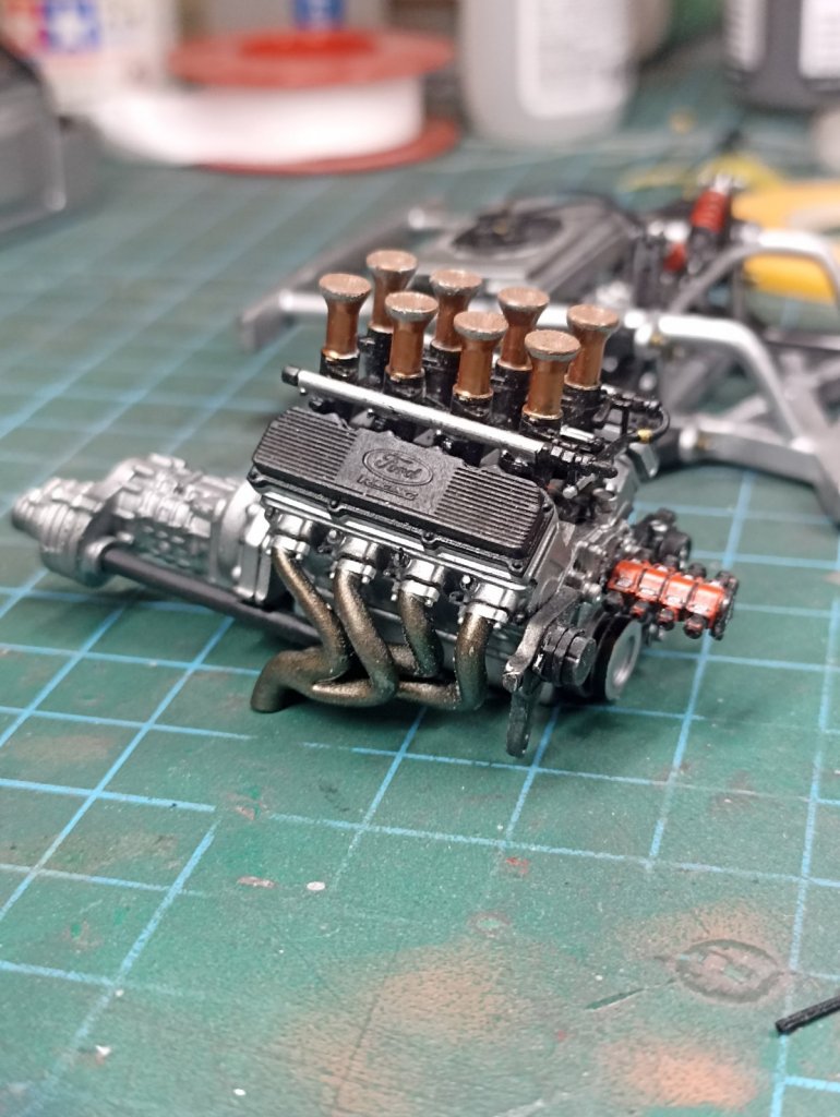

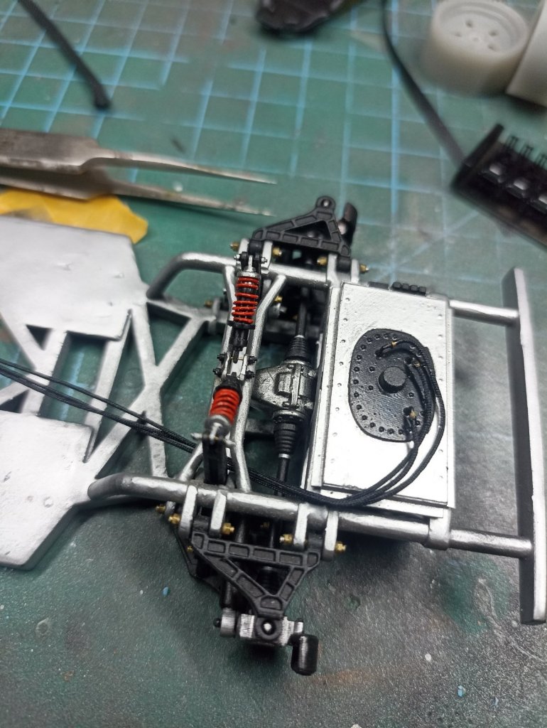

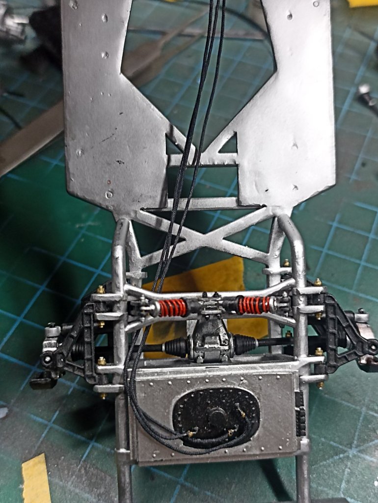

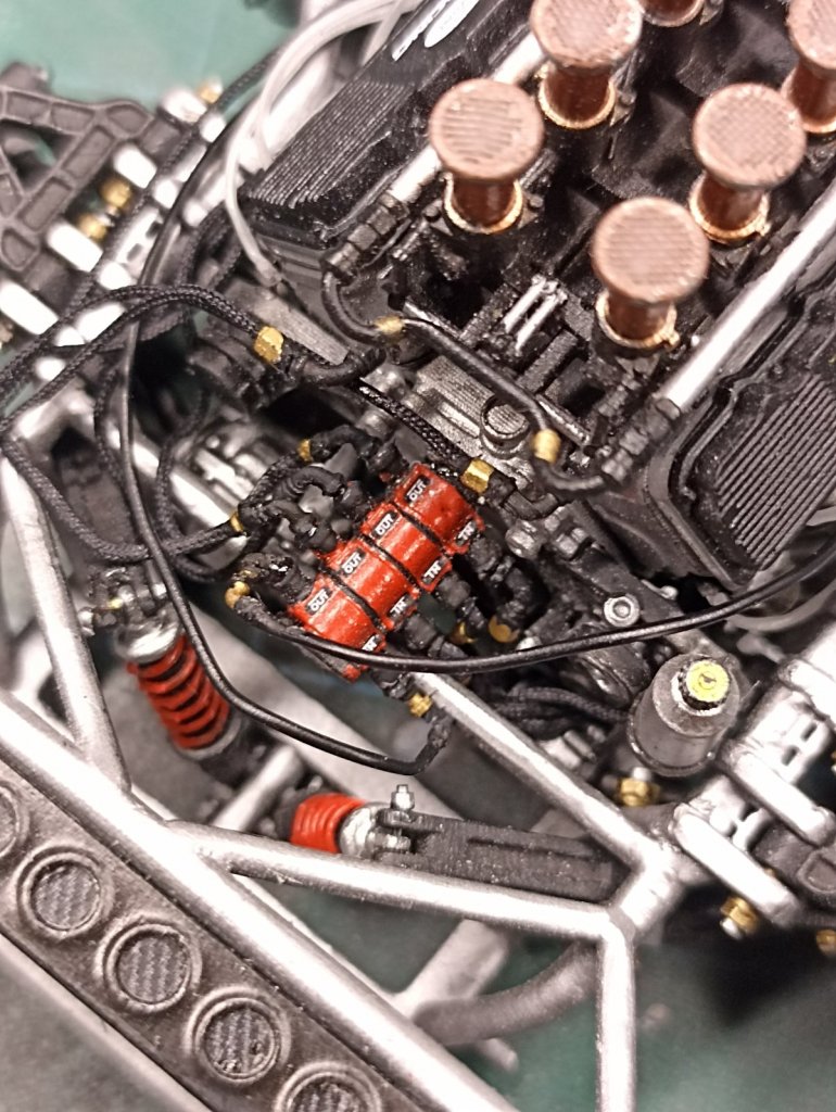

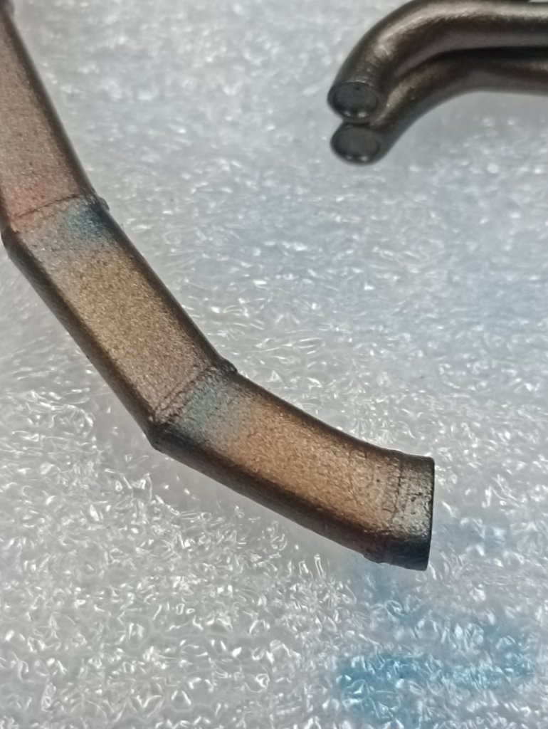

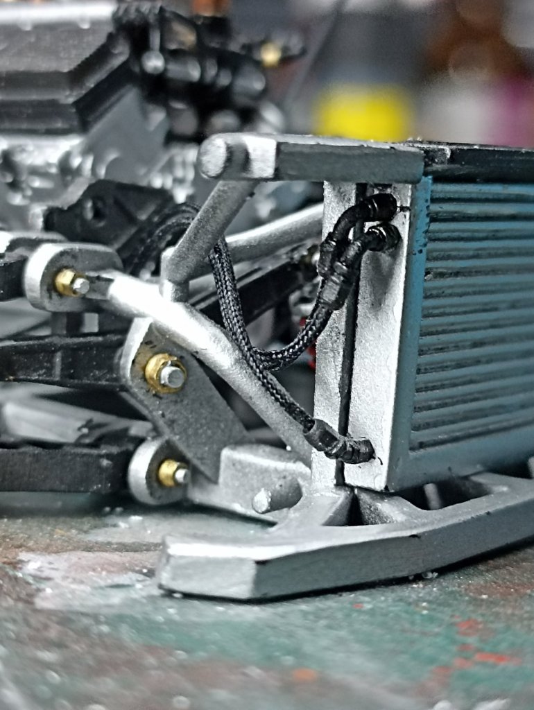

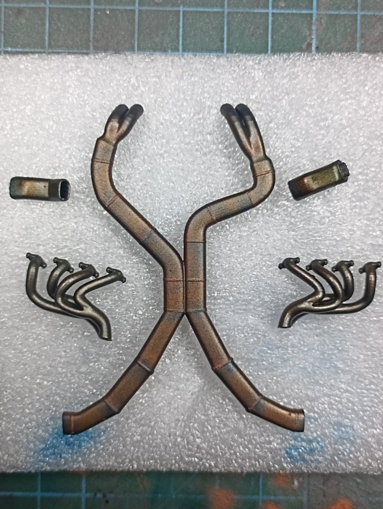

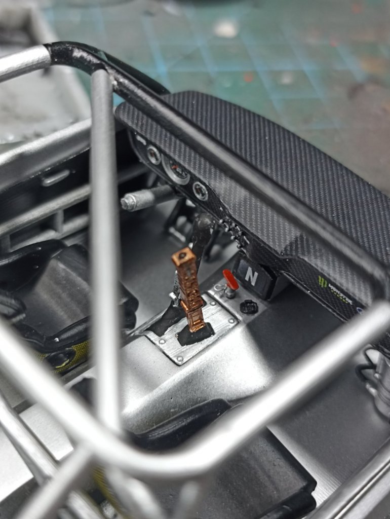

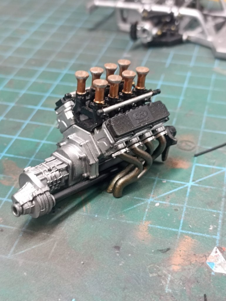

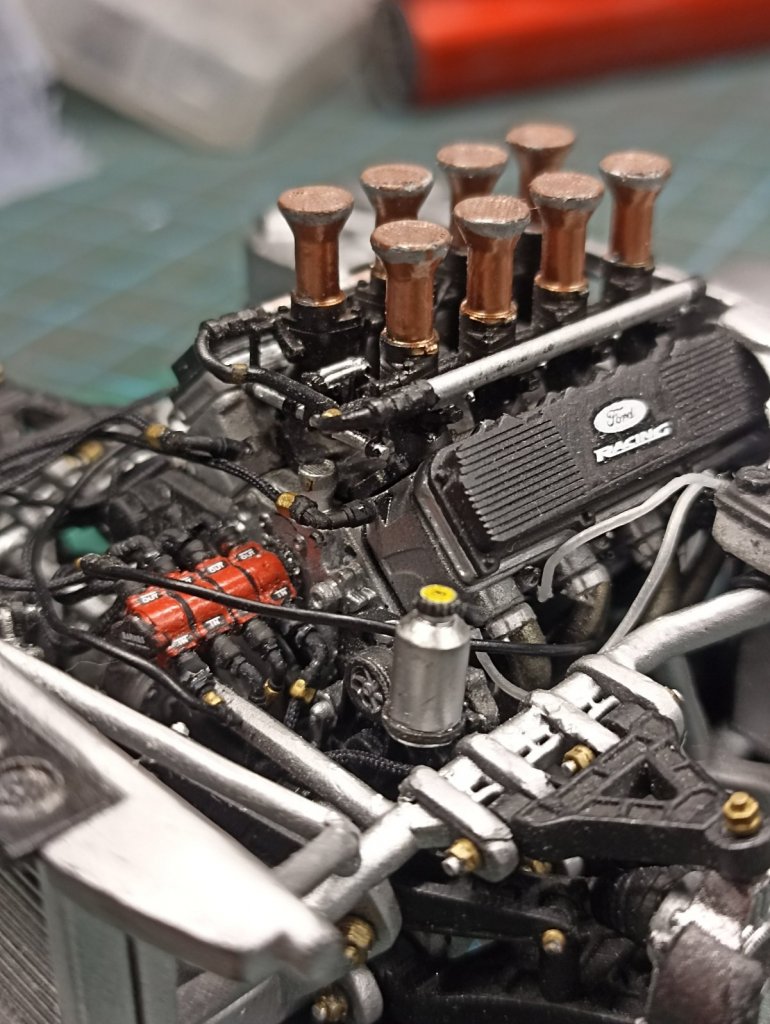

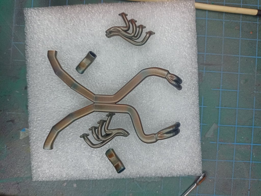

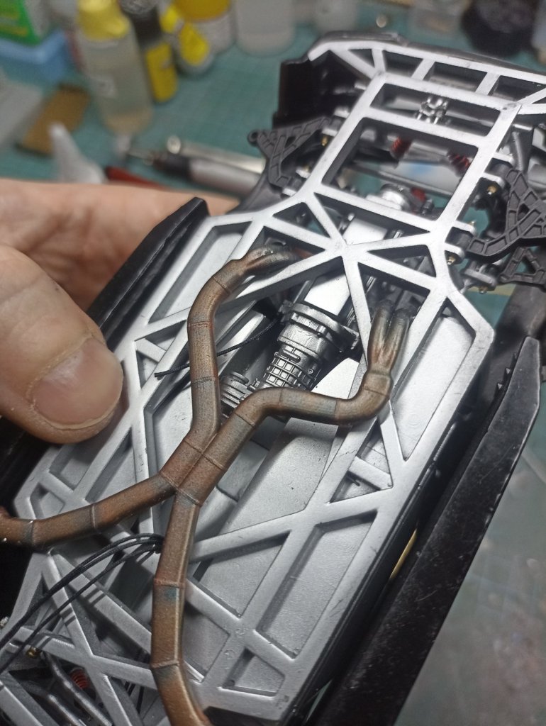

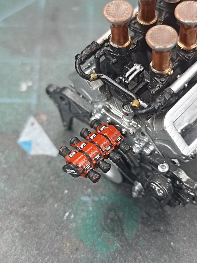

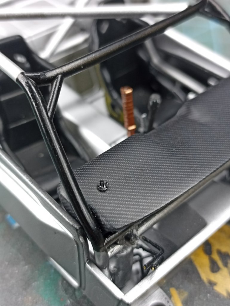

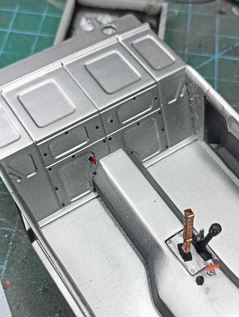

Популярный пост Kolokolnikovstudio 221 Опубликовано 10 Feb 2024, 12:25:58 Автор Популярный пост Жалоба Поделиться Опубликовано 10 Feb 2024, 12:25:58 (изменено) Поменял амортизаторы и Собрал задний мост. Установил шланги на радиатор и почти завершил сборку двигателя. Получилось напечатать клемы для распределения зажигания. также были добавлены болты на панели в салоне и установлены крепления для GoPro покрашена выхлопная, изначально модель труб была без сварных швов, пришлось имитировать собственными декалями. Изменено 10 Feb 2024, 12:26:40 пользователем Kolokolnikovstudio 8 Ссылка на сообщение Поделиться на другие сайты
x_romeo 81 Опубликовано 10 Feb 2024, 14:59:46 Жалоба Поделиться Опубликовано 10 Feb 2024, 14:59:46 А рукоятка ручника и кпп не толстоваты? Как будто не в масштабе Ссылка на сообщение Поделиться на другие сайты
Kolokolnikovstudio 221 Опубликовано 10 Feb 2024, 15:24:12 Автор Жалоба Поделиться Опубликовано 10 Feb 2024, 15:24:12 23 минуты назад, x_romeo сказал: А рукоятка ручника и кпп не толстоваты? Как будто не в масштабе Они и в реальности жирные Ссылка на сообщение Поделиться на другие сайты
x_romeo 81 Опубликовано 11 Feb 2024, 07:14:57 Жалоба Поделиться Опубликовано 11 Feb 2024, 07:14:57 15 часов назад, Kolokolnikovstudio сказал: Они и в реальности жирные А, ну да, и правда Ссылка на сообщение Поделиться на другие сайты

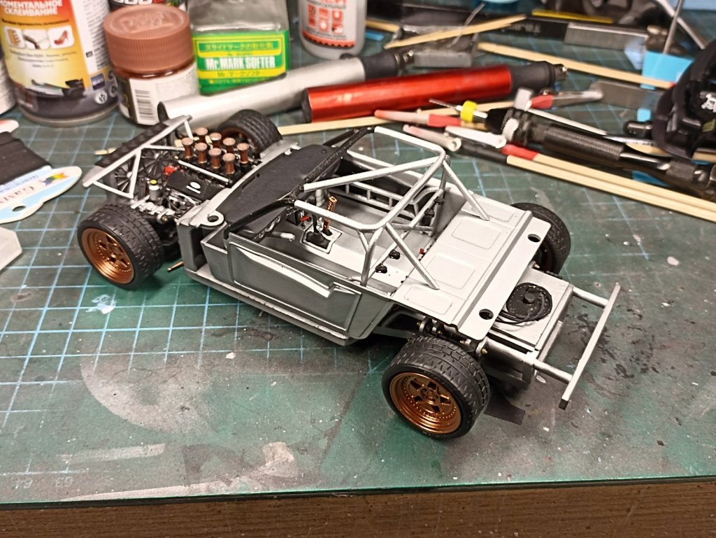

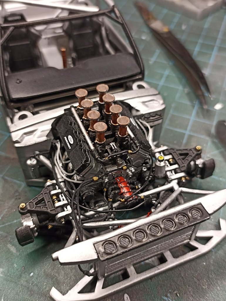

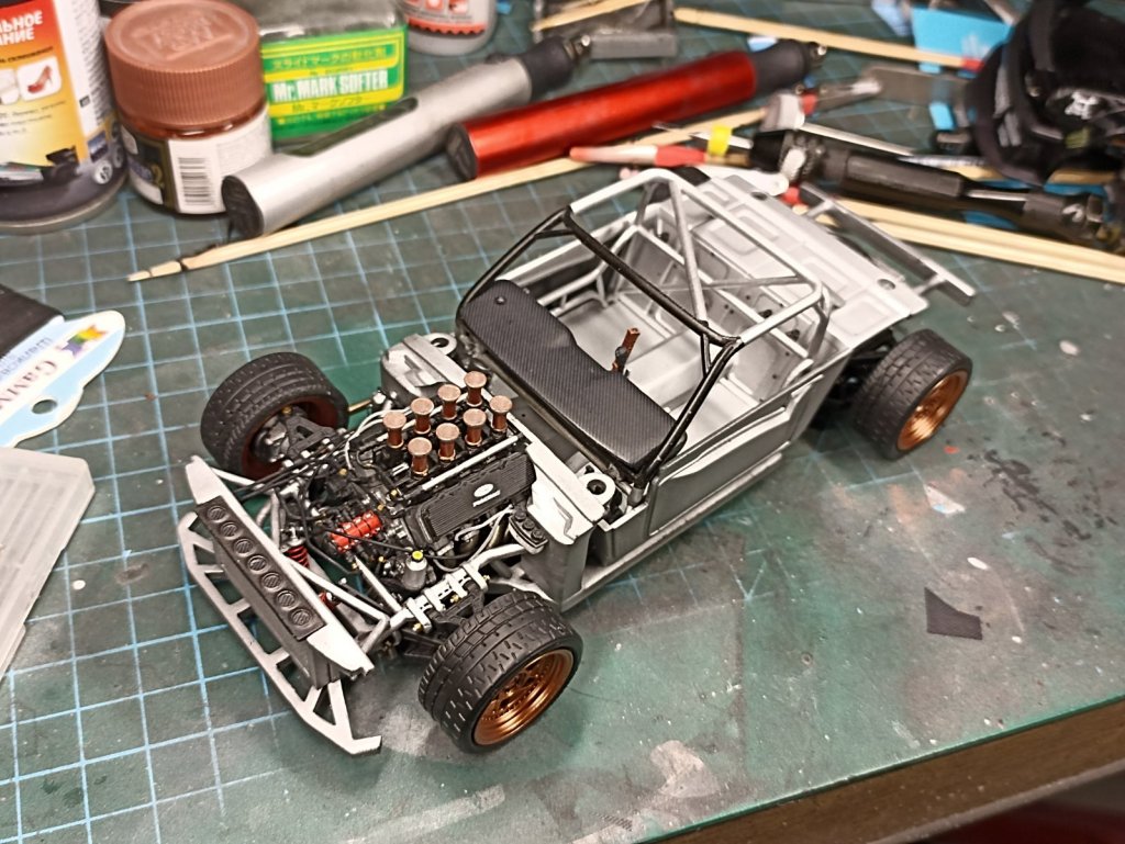

Популярный пост Kolokolnikovstudio 221 Опубликовано 29 Feb 2024, 07:17:17 Автор Популярный пост Жалоба Поделиться Опубликовано 29 Feb 2024, 07:17:17 Работу над двигателем завершил ещё недели 2 назад, но только сейчас нашел время выложить картини. Постарался уложить все шланги как на фото. Также поставил модель на колеса. 11 Ссылка на сообщение Поделиться на другие сайты

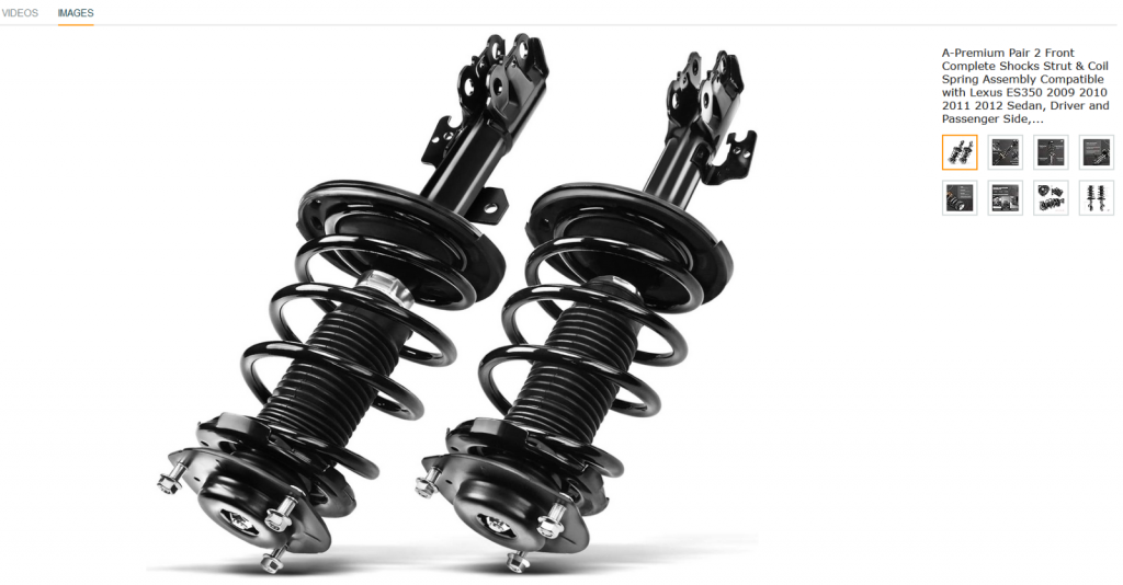

Феофан 856 Опубликовано 1 Mar 2024, 06:44:58 Жалоба Поделиться Опубликовано 1 Mar 2024, 06:44:58 (изменено) 7 минут назад, PETERSON сказал: ВСЕ автомобильные пружины имеют одинаковое направление навивки. Я это связываю с конструкцией станков для навивки и принятой в мире унификацией. Любопытно! А какая у тебя машина? Хотелось бы увидеть исключения из общего правила. У меня Лекус ES VI поколения. Картинку найти не могу, но вот Ауди. Я был на двух пружинных заводах во Франции и Италии, вьют куда хотят по запросу клиента. Здесь скорее вопрос в другом, как ты говоришь, в копийности. Действительно, лучше навить, как на оригинале, но не всегда можно это найти. Разве что в каталогах. Изменено 1 Mar 2024, 06:48:11 пользователем Феофан Ссылка на сообщение Поделиться на другие сайты
PETERSON 10065 Опубликовано 1 Mar 2024, 06:48:02 Жалоба Поделиться Опубликовано 1 Mar 2024, 06:48:02 Только что, Феофан сказал: Картинку найти не могу, но вот Ауди. Это фотография? По-моему, это рендер. Для рендера могли тоже сделать симметрию, чтобы упростить себе жизнь. Фотография живых агрегатов выглядела бы более убедительно. 6 минут назад, Феофан сказал: У меня Лекус ES VI поколения. Жду опровержения. Ссылка на сообщение Поделиться на другие сайты

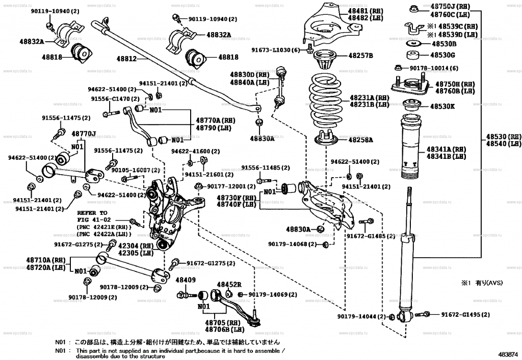

Феофан 856 Опубликовано 1 Mar 2024, 06:52:10 Жалоба Поделиться Опубликовано 1 Mar 2024, 06:52:10 2 минуты назад, PETERSON сказал: Это фотография? По-моему, это рендер. Для рендера могли тоже сделать симметрию, чтобы упростить себе жизнь. Фотография живых агрегатов выглядела бы более убедительно. Проще зайти в каталог, если номера пружин разные - значит и навивка разная. Мне просто сейчас лень. Но эту информацию я читал в рекламном проспекте перед покупкой Лексуса. Ссылка на сообщение Поделиться на другие сайты
PETERSON 10065 Опубликовано 1 Mar 2024, 06:53:47 Жалоба Поделиться Опубликовано 1 Mar 2024, 06:53:47 1 минуту назад, Феофан сказал: Мне просто сейчас лень. Рекомендую сначала проверить свою теорию, а потом спорить. Удачи! Ссылка на сообщение Поделиться на другие сайты
Феофан 856 Опубликовано 1 Mar 2024, 06:55:25 Жалоба Поделиться Опубликовано 1 Mar 2024, 06:55:25 (изменено) 1 минуту назад, PETERSON сказал: Рекомендую сначала проверить свою теорию, а потом спорить. Удачи! А ведь уговорил! Обрати внимание, левая и правая имеют разные каталожные номера Изменено 1 Mar 2024, 06:56:11 пользователем Феофан Ссылка на сообщение Поделиться на другие сайты
PETERSON 10065 Опубликовано 1 Mar 2024, 06:55:51 Жалоба Поделиться Опубликовано 1 Mar 2024, 06:55:51 Только что, Феофан сказал: А ведь уговорил! На здоровье! Ссылка на сообщение Поделиться на другие сайты
Феофан 856 Опубликовано 1 Mar 2024, 06:58:49 Жалоба Поделиться Опубликовано 1 Mar 2024, 06:58:49 2 минуты назад, PETERSON сказал: На здоровье! Не заметил? Разные номера у пружин правой и левой. Или это тоже для красоты? 10 минут назад, PETERSON сказал: Рекомендую сначала проверить свою теорию, а потом спорить. Удачи! И где тут теория, что это именно стойки с моего рендера? Вот рендер Ауди с одинаковыми пружинами. наверное, дизайнер не в курсе про симметрию? Ссылка на сообщение Поделиться на другие сайты

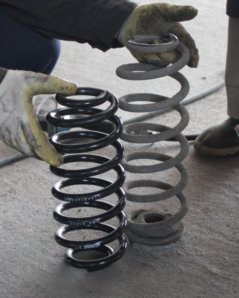

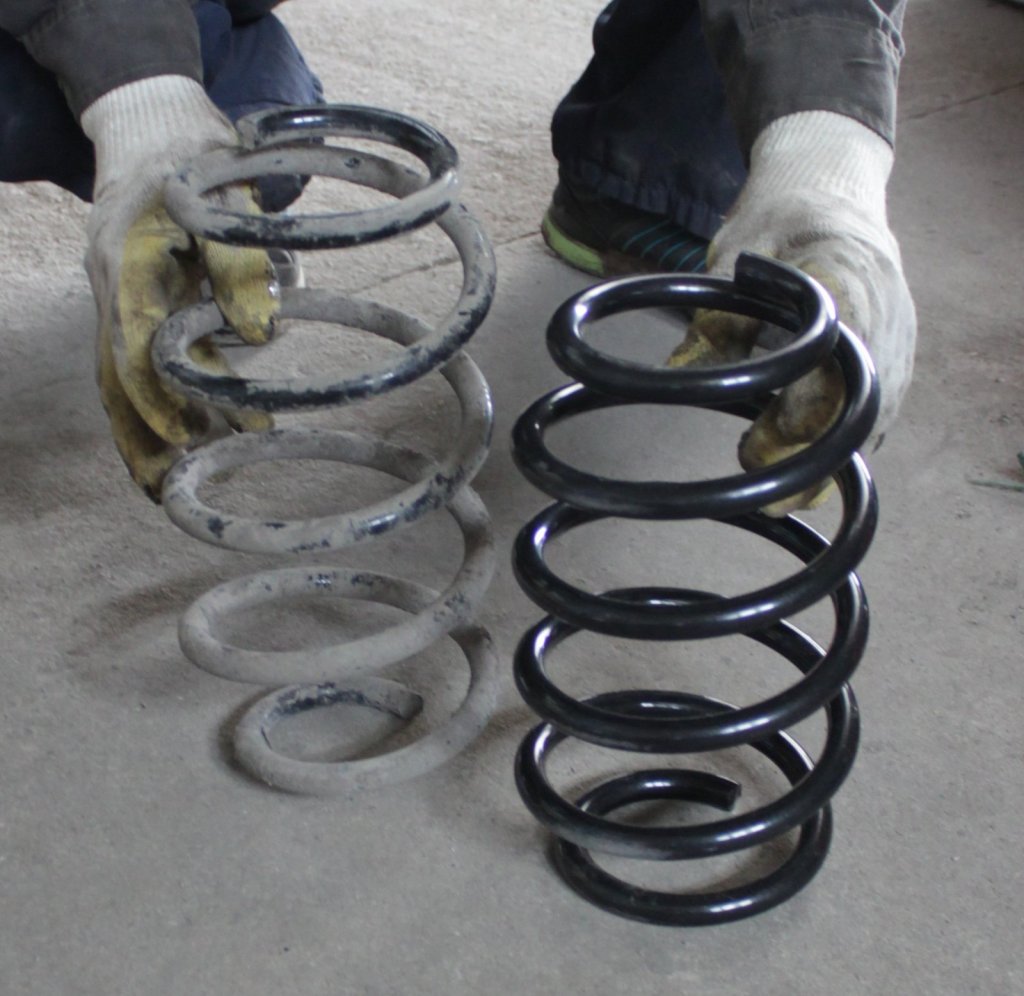

hibar 524 Опубликовано 1 Mar 2024, 07:12:48 Жалоба Поделиться Опубликовано 1 Mar 2024, 07:12:48 11 минут назад, Феофан сказал: Не заметил? Разные номера у пружин правой и левой. Или это тоже для красоты? не знаю как у вас на Лексусах, у нас на ВАГах вот так. Грязные оригинал, чистые - Эйбах Ссылка на сообщение Поделиться на другие сайты
Феофан 856 Опубликовано 1 Mar 2024, 07:20:34 Жалоба Поделиться Опубликовано 1 Mar 2024, 07:20:34 (изменено) В ходовой части Lexus ES250 использована независимая подвеска спереди и сзади, на стойках McPherson. В передней подвеске применены пружины с обратной намоткой, что, по заявлениям конструкторов, позволило повысить стабильность при прямолинейном движении. Источник: Lexus ES250 2012, 2013, 2014, 2015, седан, 6 поколение, XV60 технические характеристики и комплектации (drom.ru) Здесь не так написано, как в буклете, там написано, что разные направления, но не суть. В апреле очередное ТО, не поленюсь, загляну под подъемник. И в чем тогда разница может быть, что каталожные номера разные правой и левой? Именно пружин, а не стоек? Но в любом случае, версия про неизменную правую намотку рушится на глазах. Изменено 1 Mar 2024, 07:25:02 пользователем Феофан Ссылка на сообщение Поделиться на другие сайты
PETERSON 10065 Опубликовано 1 Mar 2024, 07:27:10 Жалоба Поделиться Опубликовано 1 Mar 2024, 07:27:10 25 минут назад, Феофан сказал: Разные номера у пружин правой и левой. Или это тоже для красоты? Последний виток может быть поджат по-разному. Не для красоты, а для правильной работы пружины. Но мы тут вроде про направление навивки говорим, не? Я тебе фотки показал одновременно двух пружин. Навивка в одинаковую сторону? 15 минут назад, hibar сказал: у нас на ВАГах вот так. ЧТД. Правило буравчика, туды его в качель! 8 минут назад, Феофан сказал: версия про неизменную правую намотку рушится на глазах Да я не против! Фотки хотелось бы увидеть, чтобы теория разрушилась. Жду. Ссылка на сообщение Поделиться на другие сайты

Брат Петерсона 1284 Опубликовано 1 Mar 2024, 07:34:19 Жалоба Поделиться Опубликовано 1 Mar 2024, 07:34:19 4 минуты назад, PETERSON сказал: Последний виток может быть поджат по-разному. Не для красоты, а для правильной работы пружины. Но мы тут вроде про направление навивки говорим, не? Я тебе фотки показал одновременно двух пружин. Навивка в одинаковую сторону? ЧТД. Правило буравчика, туды его в качель! Да я не против! Фотки хотелось бы увидеть, чтобы теория разрушилась. Жду. https://sateratuningstore.com/rs-r-2019-lexus-es350-f-sports-down-sus-springs-t183d/ Похоже, маркетинг, оправдывающий повышенную стоимость Лексуса над Тойотой добрался до конструкторов. 1 Ссылка на сообщение Поделиться на другие сайты
PETERSON 10065 Опубликовано 1 Mar 2024, 07:38:01 Жалоба Поделиться Опубликовано 1 Mar 2024, 07:38:01 2 минуты назад, Брат Петерсона сказал: Похоже, маркетинг, оправдывающий повышенную стоимость Лексуса над Тойотой добрался до конструкторов. Вот это уже аргументированный ответ. Спасибо, брат! Буду иметь в виду, если когда-нибудь придётся (нет) строить модельку Лексуса этого поколения. 1 Ссылка на сообщение Поделиться на другие сайты

S.Crispus G. 410 Опубликовано 1 Mar 2024, 10:17:28 Жалоба Поделиться Опубликовано 1 Mar 2024, 10:17:28 В пользу навивки пружин производителями в одну сторону можно привести чисто утилитарные доводы. 1. Все одинаковые и нет проблемы с распаровкой и разными индексами для L и R. 2. Упаковка в два раза компактнее , т.к. пружины , за редким исключением , наматываются одна в другую. 3. Нет необходимости в перезапуске направления мотания пружины станком. Ссылка на сообщение Поделиться на другие сайты
