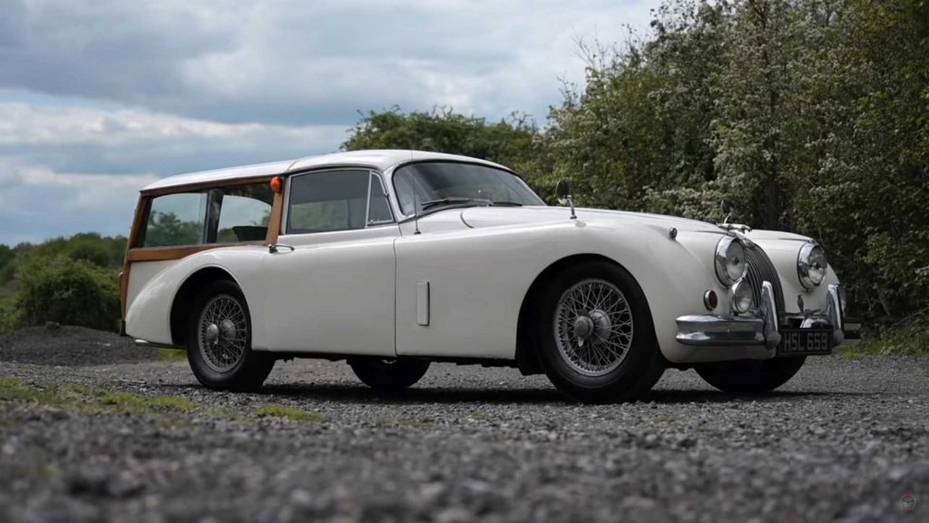

Феофан 856 Опубликовано 14 Nov 2023, 07:15:00 Жалоба Поделиться Опубликовано 14 Nov 2023, 07:15:00 (изменено) 20 часов назад, S.Crispus G. сказал: Катафалк от Volvo -ещё так себе. Вот где -шедевр. Дык англичане мастера на такие штуки, а уж AML сам бог велел Изменено 14 Nov 2023, 07:18:54 пользователем Феофан 1 Ссылка на сообщение Поделиться на другие сайты

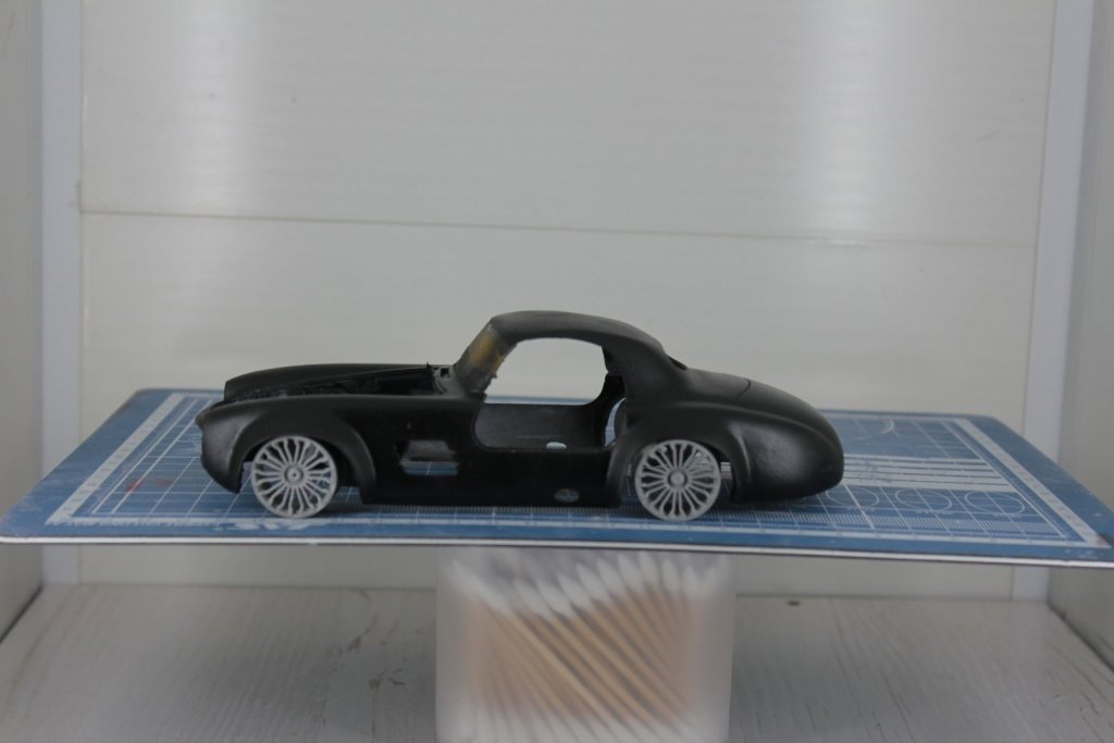

hibar 549 Опубликовано 18 Nov 2023, 04:29:32 Автор Жалоба Поделиться Опубликовано 18 Nov 2023, 04:29:32 (изменено) Закончилась 3 неделя стройки. Показываю чего напилил. Закончил терзать кузов. Чего ещё напилить, я лично, больше не вижу. Определился с дисками и размером колёс. Диски - задние от Порше 918, ну те которые якобы 20". Как мне кажется вполне симпатично смотрятся. Шин пока нет, буду заказывать на печать, т.к. всё что у меня есть по размерам не подходят Заднюю часть кузова в районе днища багажника будет закруглённой, выхлопа же там сейчас нет, так чего б и не не сделать От копии днища от Gullwing отказался, перепилил от SLS Соединил обшивку двери Gullwing с картой двери SLS. изменил расположение блока кнопок и открывателей. Технология: снял отпечаток БлюСтафом, отлил в УФ смоле. Ещё планирую поставить динамик Пока всё облил проявочным грунтом, теперича нудятина - замывка, устранение и мелких косяков Вот и сказочке конец, кто читал, тот молодец. Спасибо за внимание Изменено 18 Nov 2023, 04:44:16 пользователем hibar 3 Ссылка на сообщение Поделиться на другие сайты
Sebastian 795 Опубликовано 20 Nov 2023, 09:14:21 Жалоба Поделиться Опубликовано 20 Nov 2023, 09:14:21 ИМХО, я б подбирал диски с широкой полкой. 1 Ссылка на сообщение Поделиться на другие сайты

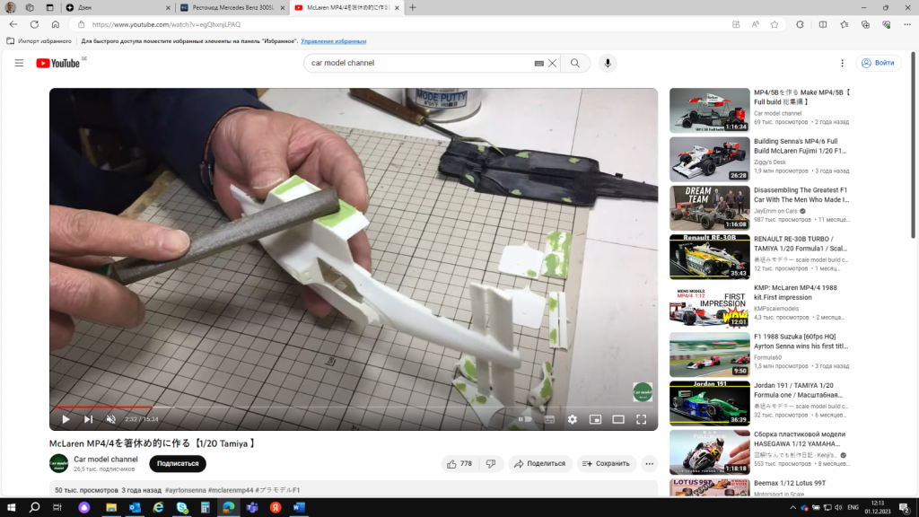

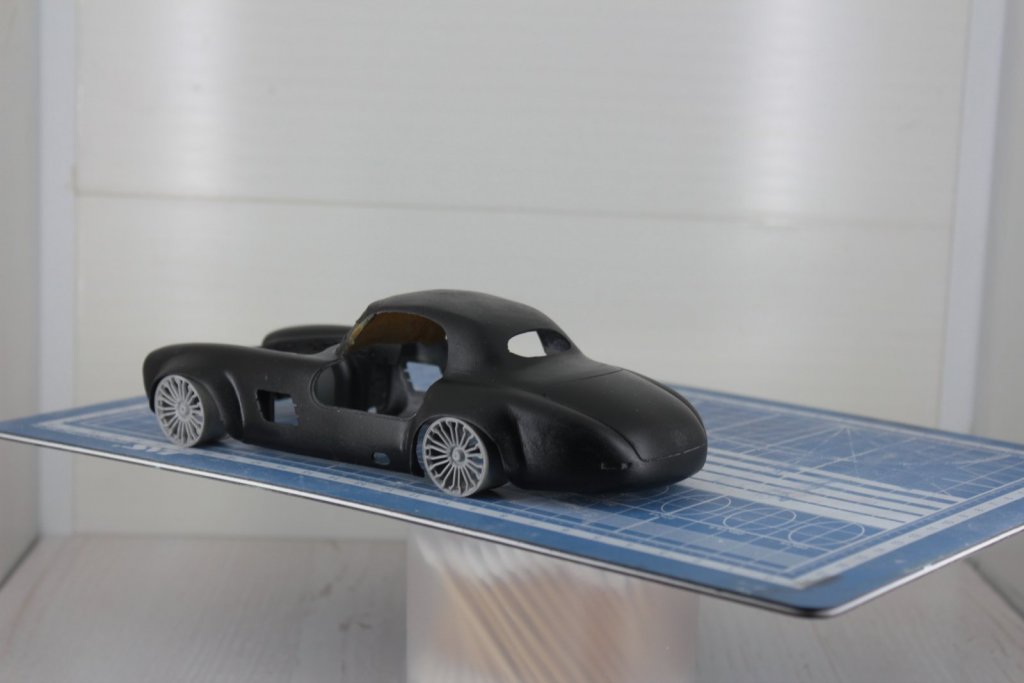

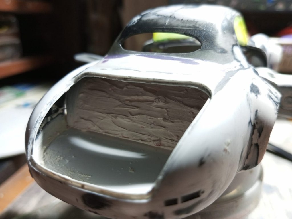

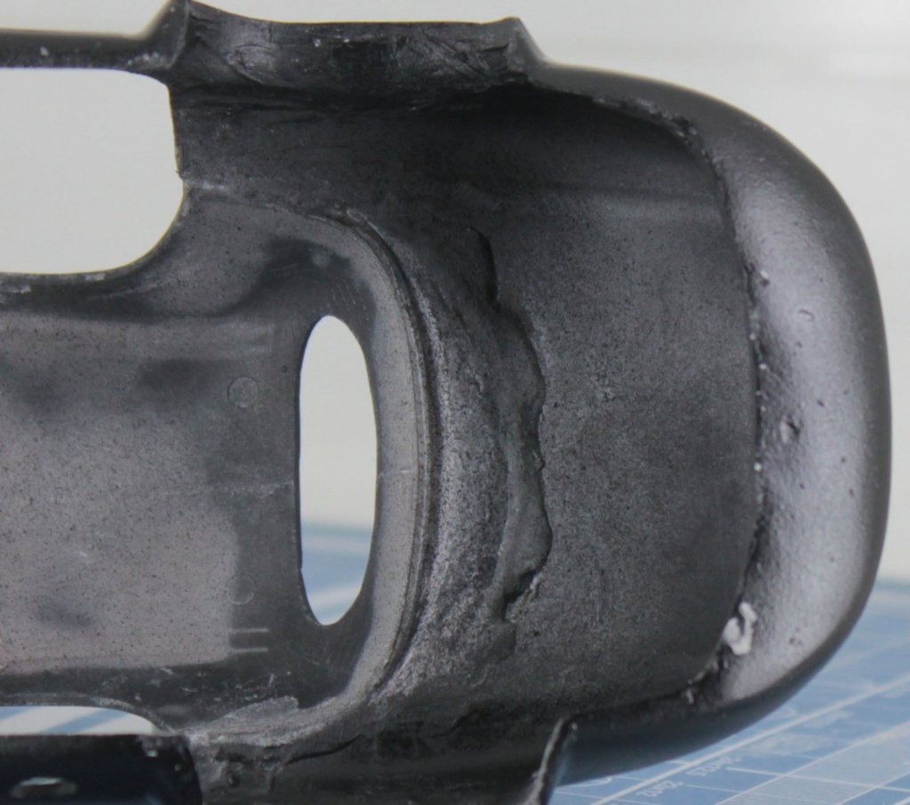

hibar 549 Опубликовано 30 Nov 2023, 10:44:36 Автор Жалоба Поделиться Опубликовано 30 Nov 2023, 10:44:36 (изменено) думал и надумал сделать багажник открым. Никогда "открывашек" самостоятельно не делал, но тем интересней будет. Вырезать крышку багажника проблем не составило, сейчас занимаюсь устройством внутренней части но чем, каким и как сделать фаску на крышки багажника, пока придумать не могу такой треугольной стамески у меня нет и вряд ли я её смогу найти. Треугольные стамески с Озона, Ягодки и т.д. кажутся слишком большими и непригодными для этой операции Поделитесь опытом Изменено 30 Nov 2023, 10:47:33 пользователем hibar 1 Ссылка на сообщение Поделиться на другие сайты

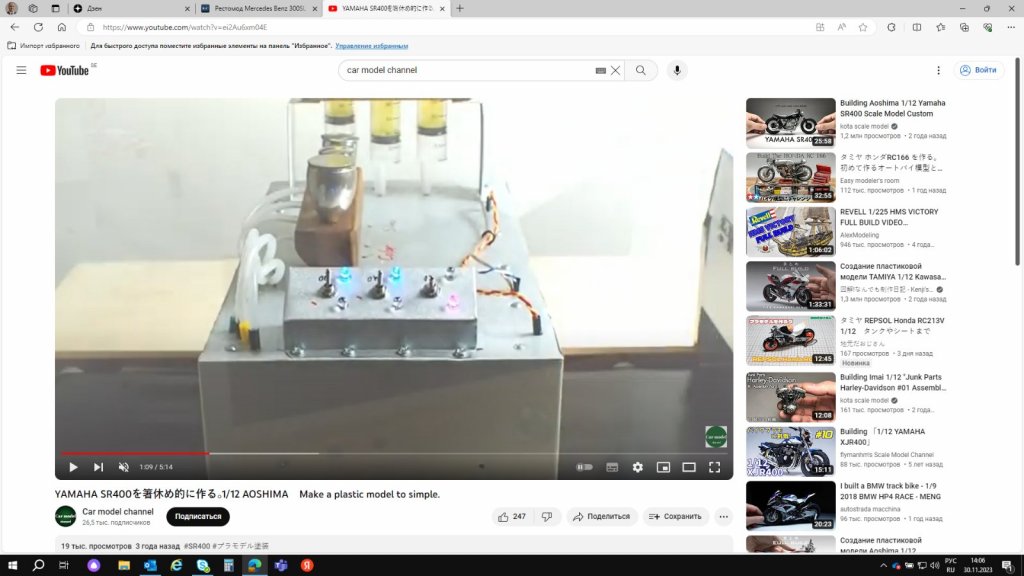

Феофан 856 Опубликовано 30 Nov 2023, 11:08:35 Жалоба Поделиться Опубликовано 30 Nov 2023, 11:08:35 Антон, ты отчаянный, на кого замахнулся, у этого чела инструментов больше, чем в автосервисе. Я его смотрю. Есть еще Car Model Channel, тоже крутой. У того даже покрасочная камера есть самодельная из синхрофазатрона напильником допиленная, он сам силиконовые покрышки мострячит, не говоря уже о вакуум-формовочной машине. А слесарное дело у обоих возведено в ранг искусства. Я брал набор стамесок по дереву на Алике, но не припомню, есть ли там угловая. Ссылка на сообщение Поделиться на другие сайты
hibar 549 Опубликовано 30 Nov 2023, 11:43:52 Автор Жалоба Поделиться Опубликовано 30 Nov 2023, 11:43:52 24 минуты назад, Феофан сказал: Антон, ты отчаянный, на кого замахнулся, у этого чела инструментов больше, чем в автосервисе. Не-не, я не замахиваюсь, а просто перенимаю опыт. Инструмента и у меня всякого хватает, в основном это различные фрезы, обрезные диски и прочие буравчики. У нас же есть Али, великий и могучий А с другой стороны, чё бояться?, я ведь не операцию на сердце живого человека делаю, даже если накосячу можно поправить. Да у нас и своих Кулибиных на форуме хватает Ссылка на сообщение Поделиться на другие сайты
Феофан 856 Опубликовано 30 Nov 2023, 11:45:36 Жалоба Поделиться Опубликовано 30 Nov 2023, 11:45:36 Только что, hibar сказал: Не-не, я не замахиваюсь, а просто перенимаю опыт. Инструмента и у меня всякого хватает, в основном это различные фрезы, обрезные диски и прочие буравчики. У нас же есть Али, великий и могучий А с другой стороны, чё бояться?, я ведь не операцию на сердце живого человека делаю, даже если накосячу можно поправить. Да у нас и своих Кулибиных на форуме хватает Не, ну все правильно, полюбить - так королеву, выиграть - так миллион Ссылка на сообщение Поделиться на другие сайты
Sergius 382 Опубликовано 1 Dec 2023, 06:16:58 Жалоба Поделиться Опубликовано 1 Dec 2023, 06:16:58 Я может не так понял, но разве нельзя сделать усилитель крышки? (он на настоящих багажниках имеется). Т.е. из пластика вырезать ответную нижнюю часть багажника в виде усилителя с чуть меньшим размером. Ссылка на сообщение Поделиться на другие сайты
hibar 549 Опубликовано 1 Dec 2023, 07:02:45 Автор Жалоба Поделиться Опубликовано 1 Dec 2023, 07:02:45 38 минут назад, Sergius сказал: Я может не так понял, но разве нельзя сделать усилитель крышки? (он на настоящих багажниках имеется). Т.е. из пластика вырезать ответную нижнюю часть багажника в виде усилителя с чуть меньшим размером. именно не так понял. Усилитель будет, надо будет только фото найти, как он правильно выглядит. Там дело в другом. Когда по периметру окантовку приклеиваешь, получается, что крышка к кузову прилегает неплотно. Самое простое сделать фаску. Посмотри видео и всё поймёшь Как вариант конечно можно контурную ленту для нарезания расшивки приклеить и пройтись фрезой, но рискованно это 19 часов назад, Феофан сказал: даже покрасочная камера есть самодельная из синхрофазатрона напильником допиленная, кстати посмотрел я это синхрофазотрон. По моему это просто муляж. Детали на ленте заезжают в аппарат, а после того как там окрашиваются, лента имеет девственную чистоту. Тем более детали он там ставит рандомно, но окрашиваются они у него во всех плоскостях. Сам же знаешь, при окраски и так деталь повернёшь и эдак Ссылка на сообщение Поделиться на другие сайты
Феофан 856 Опубликовано 1 Dec 2023, 07:25:22 Жалоба Поделиться Опубликовано 1 Dec 2023, 07:25:22 (изменено) 23 минуты назад, hibar сказал: кстати посмотрел я это синхрофазотрон. По моему это просто муляж. Детали на ленте заезжают в аппарат, а после того как там окрашиваются, лента имеет девственную чистоту. Тем более детали он там ставит рандомно, но окрашиваются они у него во всех плоскостях. Сам же знаешь, при окраски и так деталь повернёшь и эдак Я так глубоко не копал, но мне тоже показалось странным, распылитель сверху, значит, там кого-то надо запускать внутрь, чтобы детали поворачивал к струе краски И да, данный аппарат присутствует только в одном ролике с моциком, в других моделях он красит аэром. Изменено 1 Dec 2023, 07:27:33 пользователем Феофан Ссылка на сообщение Поделиться на другие сайты
PETERSON 10712 Опубликовано 1 Dec 2023, 08:07:26 Жалоба Поделиться Опубликовано 1 Dec 2023, 08:07:26 40 минут назад, Феофан сказал: Я так глубоко не копал А глубоко копать не нужно. Достаточно почитать комментарии под тем видео. Там сразу найдёшь, что эта камера - всего лишь шутка. Ссылка на сообщение Поделиться на другие сайты
Феофан 856 Опубликовано 1 Dec 2023, 09:14:20 Жалоба Поделиться Опубликовано 1 Dec 2023, 09:14:20 (изменено) 1 час назад, PETERSON сказал: А глубоко копать не нужно. Достаточно почитать комментарии под тем видео. Там сразу найдёшь, что эта камера - всего лишь шутка. Я такие вещи смотрю по телеку. Там вроде нет каментов или опять нужно копать глубоко)))) Мне нравится этот чувак. Мажет эпоксидной шпаклевкой, потом драчовым напильником зачищает. А получается здорово в итоге. У него и Стратос открывашка отлично получилась. И вот еще. Нужно было применить слово fake или prank, а не trick. Трюк может пониматься, как секрет, который не положено всем знать. Тем более, извиняется, а не говорит, что бамбарбиа киргуду, то есть, шутка Изменено 1 Dec 2023, 09:22:24 пользователем Феофан Ссылка на сообщение Поделиться на другие сайты
PETERSON 10712 Опубликовано 1 Dec 2023, 09:26:09 Жалоба Поделиться Опубликовано 1 Dec 2023, 09:26:09 9 минут назад, Феофан сказал: Нужно было применить слово fake, а не trick. Трюк может пониматься, как секрет, который не положено всем знать. Тем более, извиняется, а не говорит, что бамбарбиа киргуду, то есть, шутка Чего ты хочешь от японца? На родном языке он наверняка написал бы правильно. 10 минут назад, Феофан сказал: Я такие вещи смотрю по телеку. Там вроде нет каментов или опять нужно копать глубоко)))) То есть, у тебя нет компьютера, чтобы посмотреть там вместе с комментариями? Ссылка на сообщение Поделиться на другие сайты
Феофан 856 Опубликовано 1 Dec 2023, 09:30:57 Жалоба Поделиться Опубликовано 1 Dec 2023, 09:30:57 1 минуту назад, PETERSON сказал: То есть, у тебя нет компьютера, чтобы посмотреть там вместе с комментариями? Есть компьютер, но там 13 инчей всего, а телек 49. Да и не читаю я каменты к такому Ссылка на сообщение Поделиться на другие сайты
PETERSON 10712 Опубликовано 1 Dec 2023, 09:35:51 Жалоба Поделиться Опубликовано 1 Dec 2023, 09:35:51 2 минуты назад, Феофан сказал: Да и не читаю я каменты к такому Ну, я и не заставляю. Просто, смотрю, ты тут догадки строчишь, когда гораздо проще открыть в компьютере это видео и посмотреть буквально второй комментарий с ответом. https://youtu.be/ei2Au6xm04E?si=VP2b_x2qXzBz4fKw Ссылка на сообщение Поделиться на другие сайты
Феофан 856 Опубликовано 1 Dec 2023, 09:50:35 Жалоба Поделиться Опубликовано 1 Dec 2023, 09:50:35 3 минуты назад, PETERSON сказал: Ну, я и не заставляю. Просто, смотрю, ты тут догадки строчишь, когда гораздо проще открыть в компьютере это видео и посмотреть буквально второй комментарий с ответом. https://youtu.be/ei2Au6xm04E?si=VP2b_x2qXzBz4fKw Если честно, то некоторые видосы смотрю на компе и читаю каменты. Но не к модельным, там лучше титры читать. А вообще, строить догадки - зарядка для ума. А читать готовые каменты - портить зрение. Это как с шайбой аэрографа, я пишу про коллизию с клапаном, а потом твое видео посмотрел, мать честная! Ан клапанов как таковых то и нет! Есть силиконовые мембраны, у них стержень мертво сидит в отверстии, а мембраны отгибаются от отверстий для воздуха атмосферным давлением. Там никакого соприкосновения и быть не может. Я то думал, клапаны пластиковые твердые, имеют ход стержня, на фотках не видать. А цельный трактат там написали Ссылка на сообщение Поделиться на другие сайты
