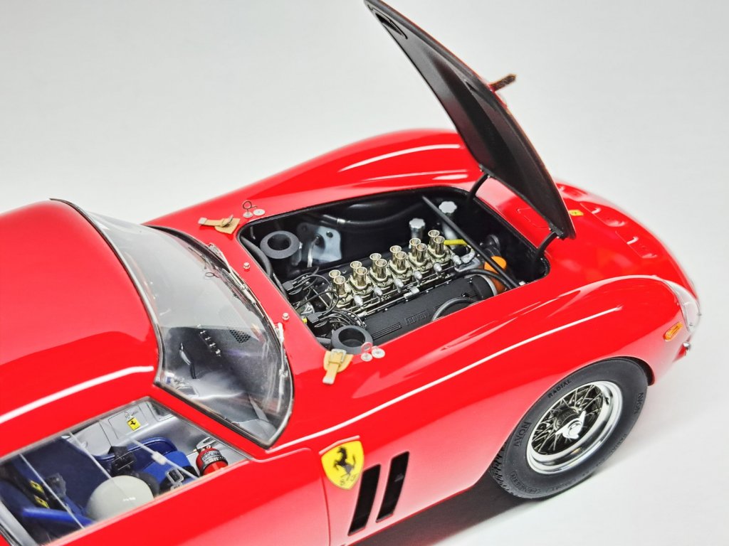

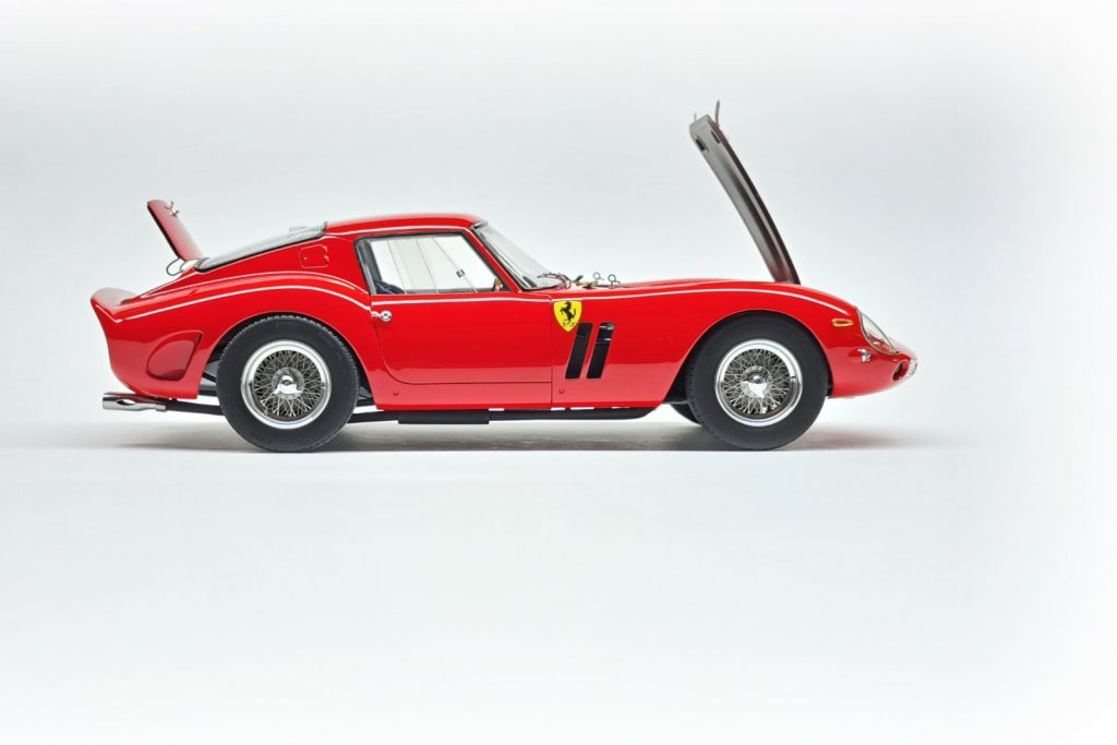

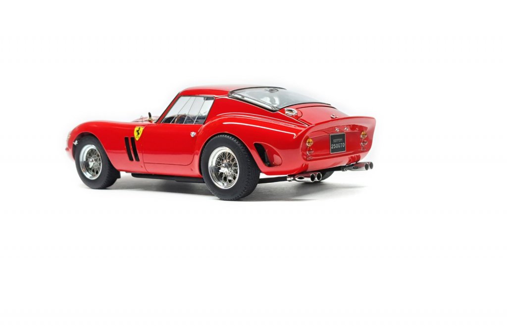

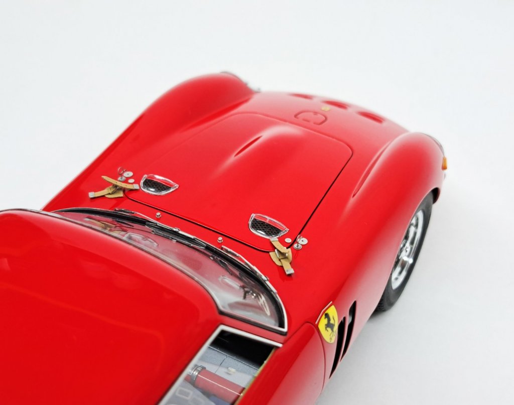

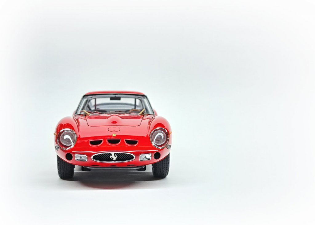

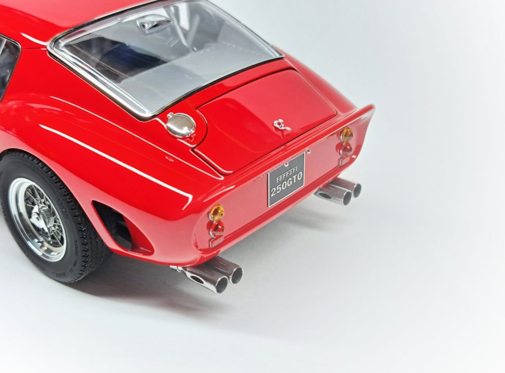

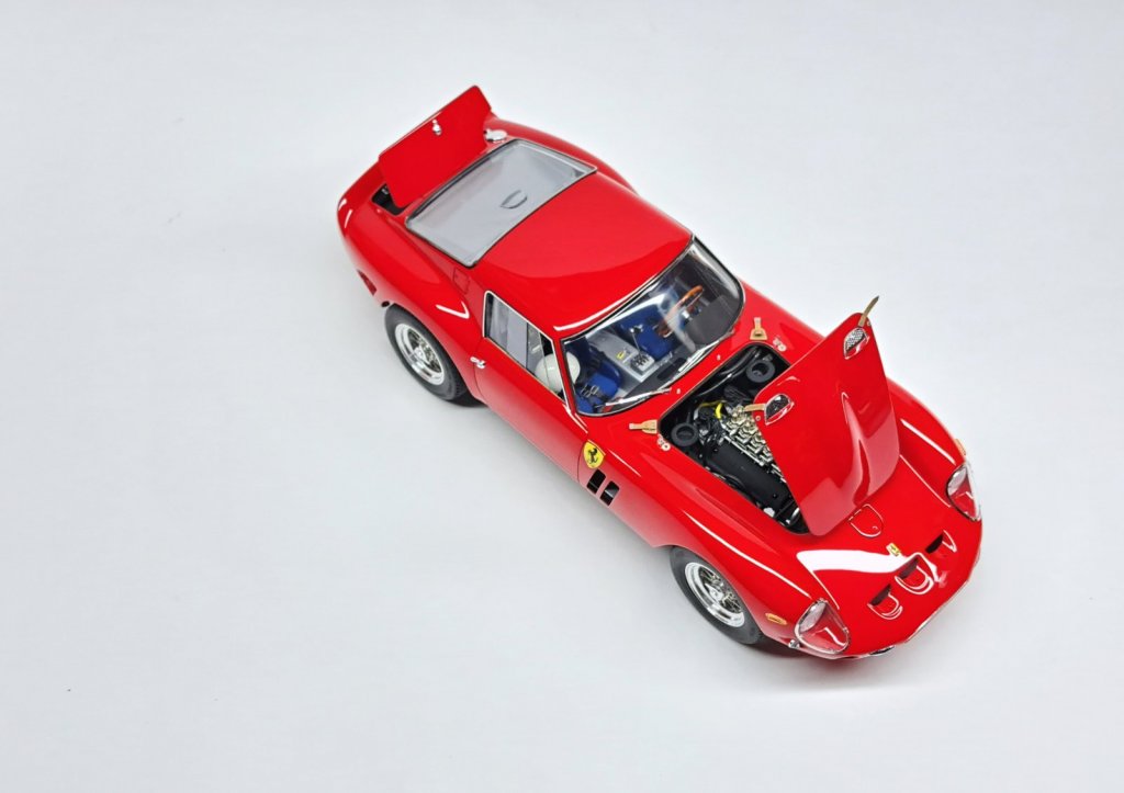

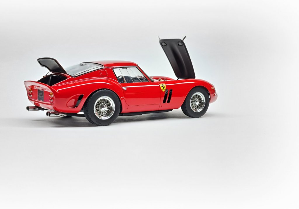

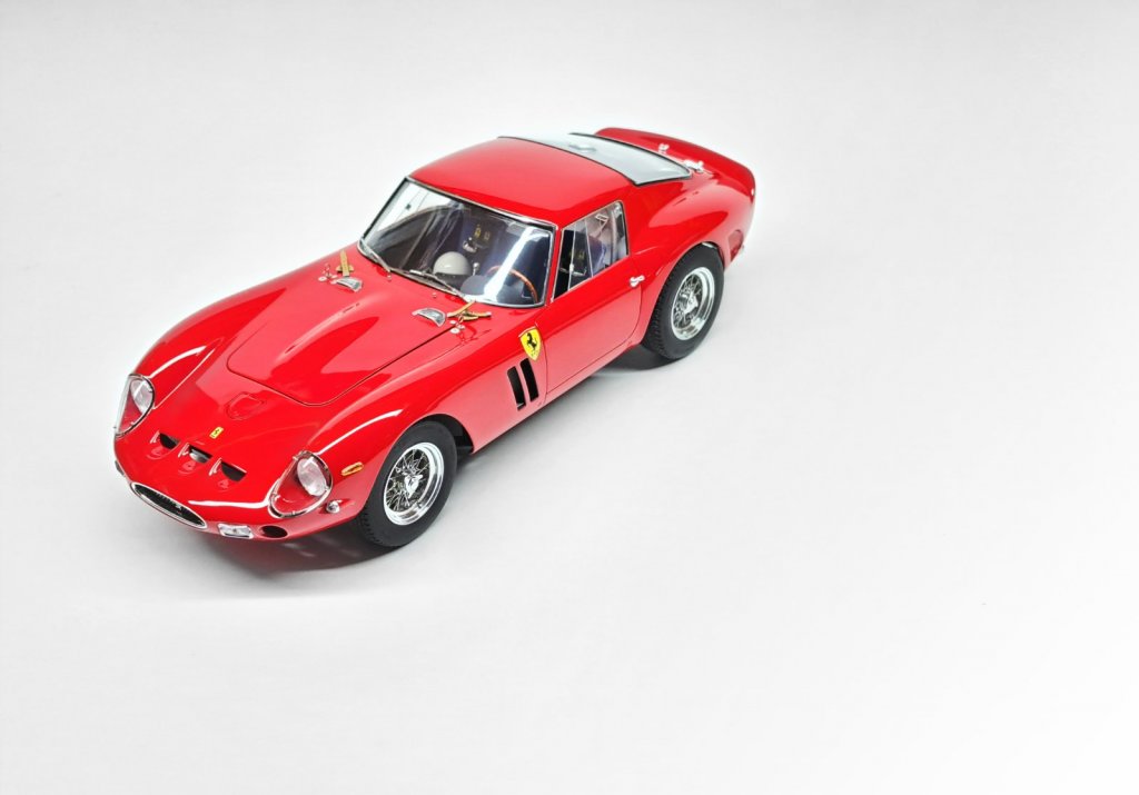

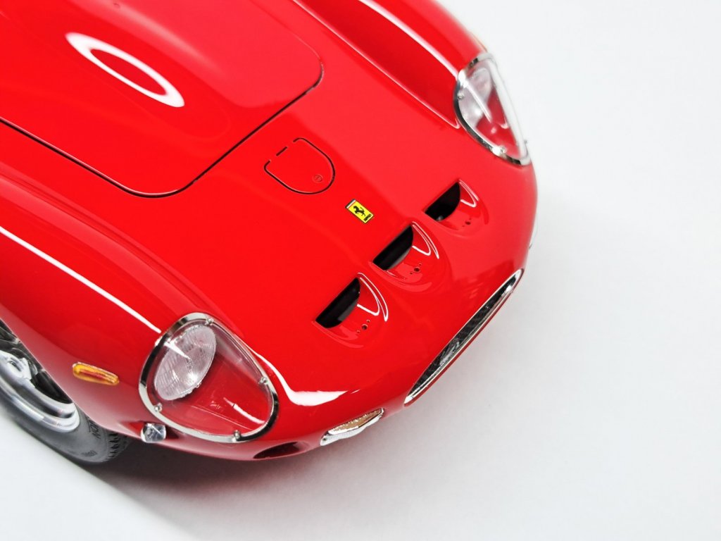

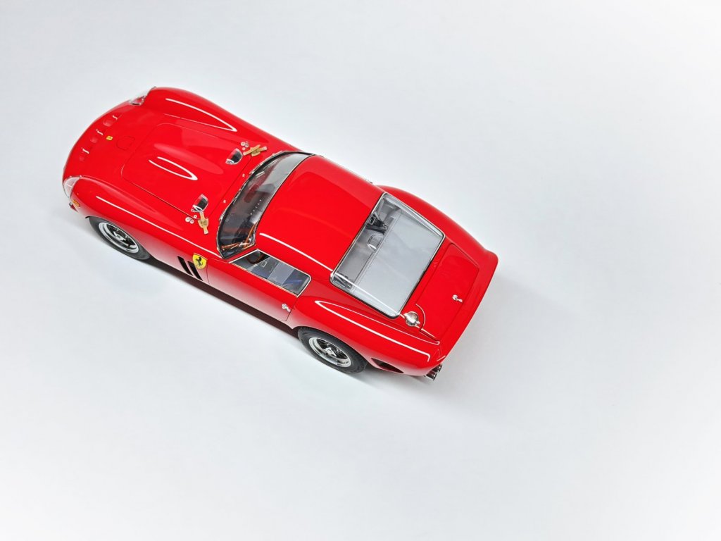

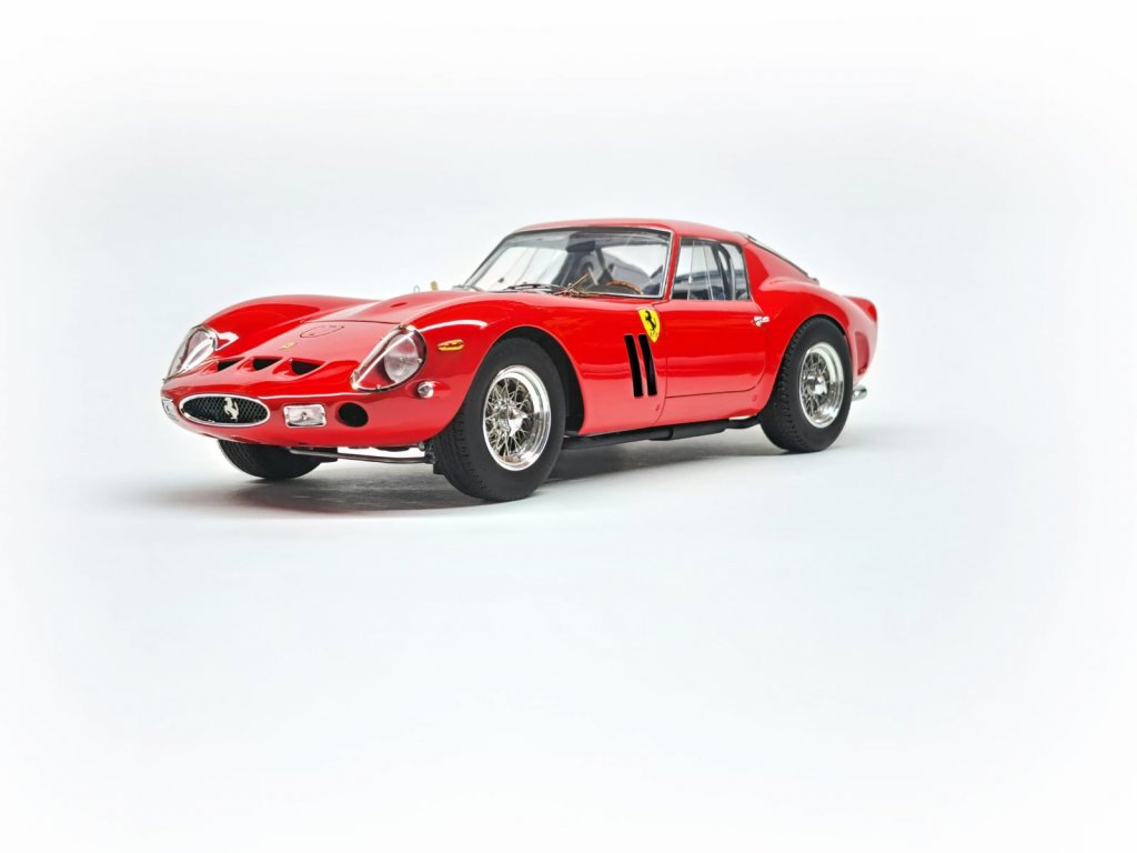

Популярный пост Maakc 1724 Опубликовано 19 Mar 2024, 08:07:49 Популярный пост Жалоба Поделиться Опубликовано 19 Mar 2024, 08:07:49 Коллеги, приветствую. Финальные фотографии готовы, можно рассказать про свои впечатления, наблюдения и косяки кита, которые могут подпортить настроение на финише. Итак, кит приятный, но новичкам я бы его не рекомендовал. Каждая деталь требует доработки, есть на мой взгляд просто отвратительный просчёт с положением колёс в арках. Если собрать из коробки, то и передняя и задняя оси будут смещены вперёд. Последнюю я исправил на этапе примерки, а вот переднюю проморгал чудесным образом. По невнимательности или же из-за того, что прикидывал с родными дисками, сейчас сложно сказать. Как итог за день до окончания конкурса, поженив с большим трудом раму и кузов я прикинул на места собранные колеса с ХДшными диски и аху... Сказать, что расстроился, это ничего не сказать. Вылет ужасный. Передняя ось со смещением вперёд. Как мне виделось, чтобы это исправить нужно было разбирать переднюю подвеску, и возможно спиливать на металлических дисках направляющую ступицы, для корректировки вылета. Отделить обратно раму у меня варианта не было тк из-за багажника и собранного всего её нереально вытащить обратно. Разбирать и собирать заново диски не было времени. Нужно было конечно спокойно подумать, примерить, подточить/обрезать, но когда торопишься, совершаешь поневоле нелепые ошибки. Короче прикинув все за и против, решил, собирать как есть и учесть эти нюансы при постройке 250-й в другом цвете. Отснял быстро фото и видео. Конкурс закончился. Прошло пару дней. Я пошел делать фотографии в «Готовые» и уронил Феррари. Благо пострадало только правое колесо и немного рычаг подвески. Решил, что это знак и оторвал левое. Убил на исправление вылета пол дня. В итоге получилось. Плюс насколько позволило скорректировал положение передних колес в арке. Далее крышка капота. Примерка без собранного воедино с механизмом открытия показала хорошее прилегание, по факту же оказалось, что покрасив и приклеив на место есть риск что капот до конца открываться не будет. Советую отнестись внимательно к этому месту, чтобы не исправлять потом. Ну и двигатель. Он дан очень упрощенно. Я изначально планировал его заменить. Нашел 3Д модель ДВС+МКПП, распечатал как это рекомендовал продавец, мне его прислали, но размеры оказались слишком большими. По срокам я уже выбивался из графика и решил использовать китовый двигатель с добавленным от себя рельефом. В ход пошли пара-тройка распечатанных мелких деталей и трамблеры. Остальное я уже описывал в ВИПе. Позже добавлю упоры поддержки капота и багажника. Набор дополнений от ХД считаю обязательным к покупке, без некоторых его элементов модель бы смотрелась простенько. Фото опять на телефон, но в этот раз без спешки) Приятного просмотра и до встречи! 17 Ссылка на сообщение Поделиться на другие сайты
Феофан 855 Опубликовано 19 Mar 2024, 10:12:44 Жалоба Поделиться Опубликовано 19 Mar 2024, 10:12:44 (изменено) Максим, супер!!! Из придирок - надо было расшить получше крышку бензобака, в остальном все великолепно! В подмастерья возьмешь? Умею краски с растворителями мешать, чистить аэрограф, распаковывать литники из пакетов, подавать инструменты, бегать за пивом, жалованья не надо, работаю за еду Изменено 19 Mar 2024, 10:21:46 пользователем Феофан 1 Ссылка на сообщение Поделиться на другие сайты
