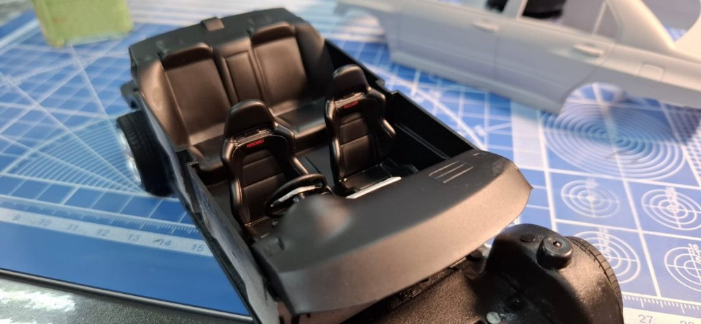

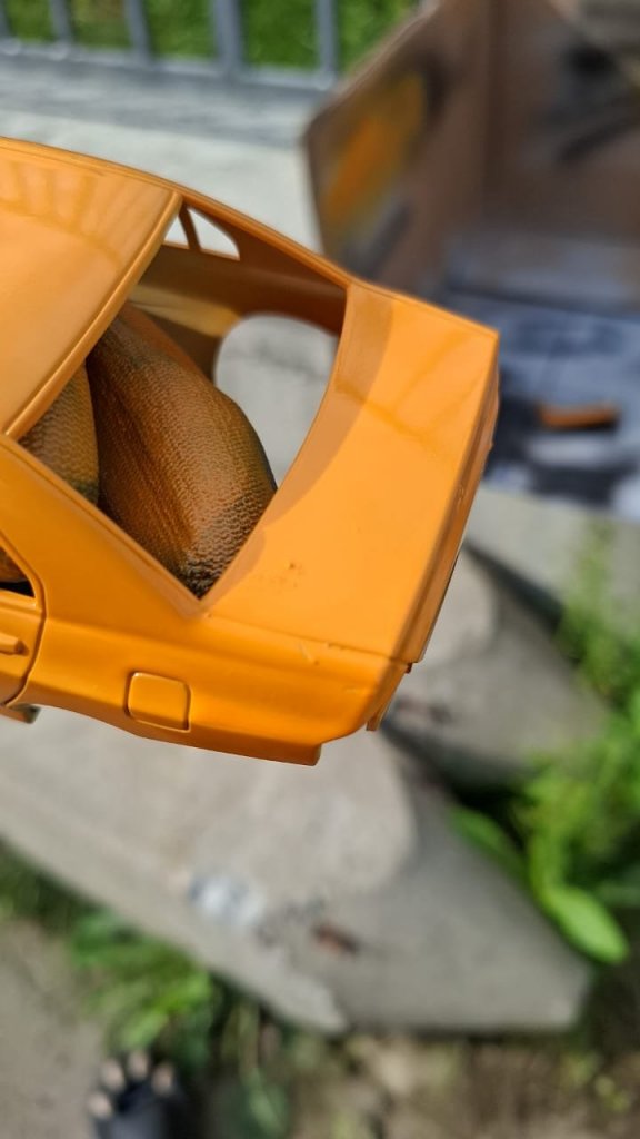

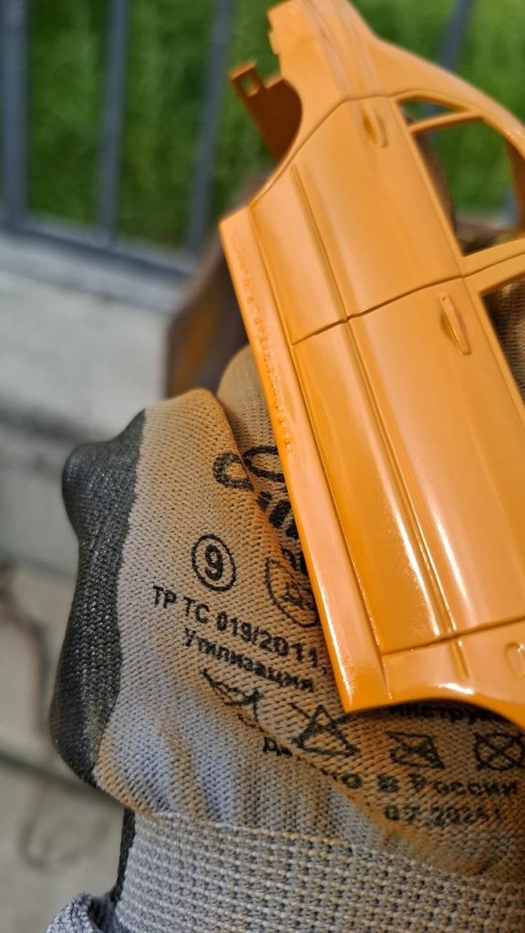

Katavik 5 Опубликовано 15 Sep 2024, 06:15:05 Автор Жалоба Поделиться Опубликовано 15 Sep 2024, 06:15:05 Всем доброго времени суток! За время моего отсутствия на форуме сборка уверенно продвинулась вперед. Окрашены салон, кузов, бампера, а в процессе окраски зеркала и спойлер. Днище все же решено было перекрасить в оранжевый. При первой (да их было несколько) окраске кузова перелила в 2 местах краску, но успешно, правда не с первой попытки, исправила этот момент. Покраска происходила на улице и скорее всего именно из-за этого и случился перелив, при переезде покрасочного бокса (картонной коробки) на балкон переливы краски сошли нет, чему я очень рада. Впереди этап покраски контура "стекла" в черный и тут я вновь прошу совета, как лучше это сделать, может быть развести черную краску с водой и по идее это надо делать до покрытия лаком... Жду советы и предложения! 3 Ссылка на сообщение Поделиться на другие сайты
John Wick 4089 Опубликовано 15 Sep 2024, 06:41:58 Жалоба Поделиться Опубликовано 15 Sep 2024, 06:41:58 (изменено) 27 minutes ago, Katavik said: Впереди этап покраски контура "стекла" в черный и тут я вновь прошу совета, как лучше это сделать, может быть развести черную краску с водой и по идее это надо делать до покрытия лаком... Это уплотнители, в оригинале они из резины, поэтому они матовый черный цвет имеют или полуматовый. Если их наносить до покрытия лаком, то они будут блестеть, как и весь остальной кузов. Обычно уплотнители красят уже после лака и его полировки. На отполированный кузов наносят маски и аккуратно задувают уплотнители, делать это напрямую из баллона я бы не стал, слишком большой факел распыла и все зальется толстым слоем краски. Если аэрографа нет, то оптимальный вариант - маски и пройти кистью. Водой разбавляются только водные акрилы, и для уплотнителей эти краски подойдут. Изменено 15 Sep 2024, 06:42:29 пользователем John Wick 2 Ссылка на сообщение Поделиться на другие сайты
Atenza25 451 Опубликовано 15 Sep 2024, 07:08:25 Жалоба Поделиться Опубликовано 15 Sep 2024, 07:08:25 24 минуты назад, John Wick сказал: Это уплотнители, в оригинале они из резины, поэтому они матовый черный цвет имеют или полуматовый Как мне кажется, у мр.хобби есть подходящий цвет для этого - Н77 Tire Black, имитирующий черный цвет покрышек, ну и резиновых изделий в целом) Ссылка на сообщение Поделиться на другие сайты
Daneel 360 Опубликовано 15 Sep 2024, 08:41:48 Жалоба Поделиться Опубликовано 15 Sep 2024, 08:41:48 А почему вы бампера сразу не установили?по хорошему их надо устанавливать до покраски, отрегулировать, приклеить. Далее грунтовка о покраска Ссылка на сообщение Поделиться на другие сайты
