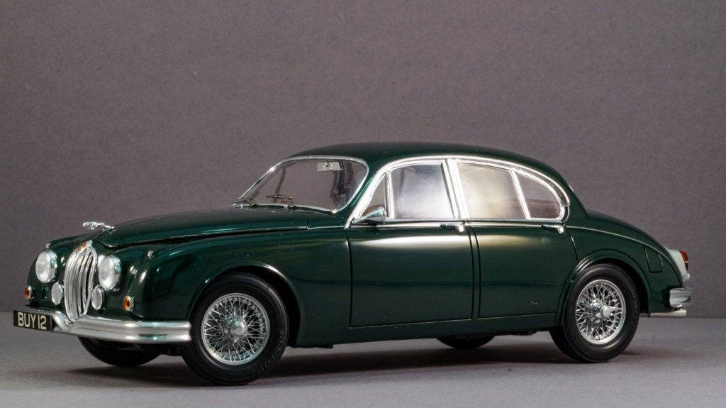

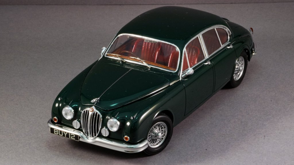

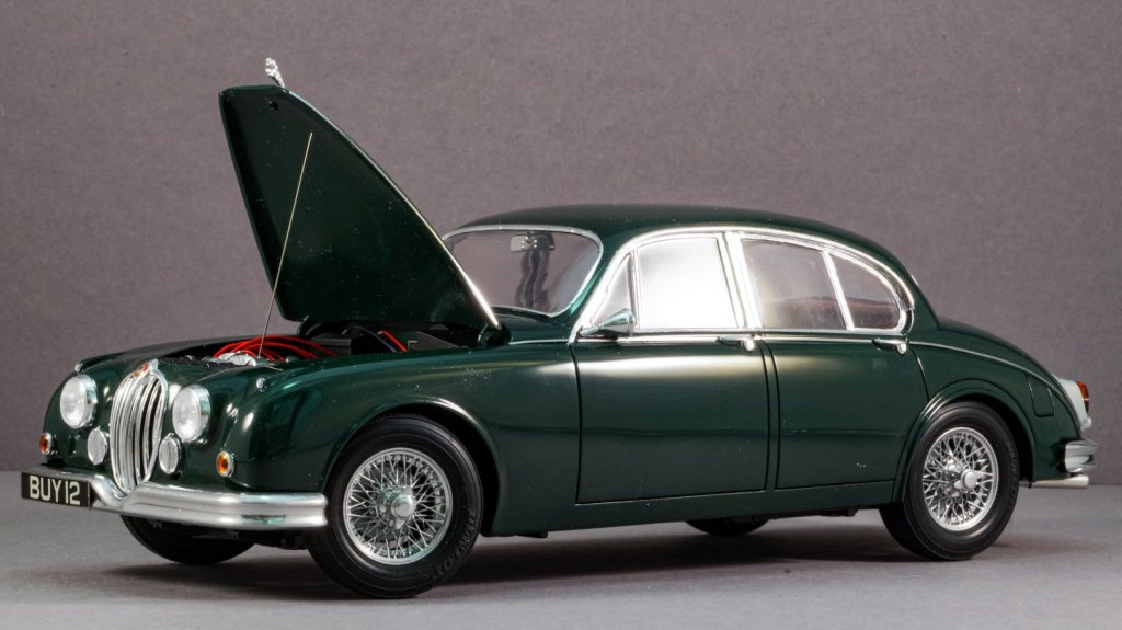

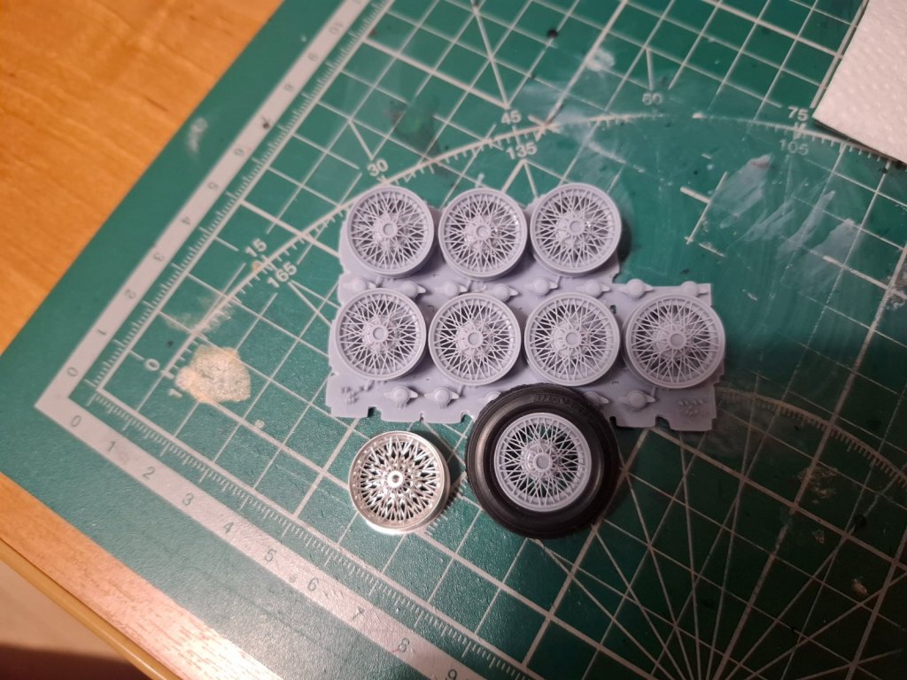

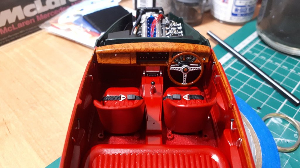

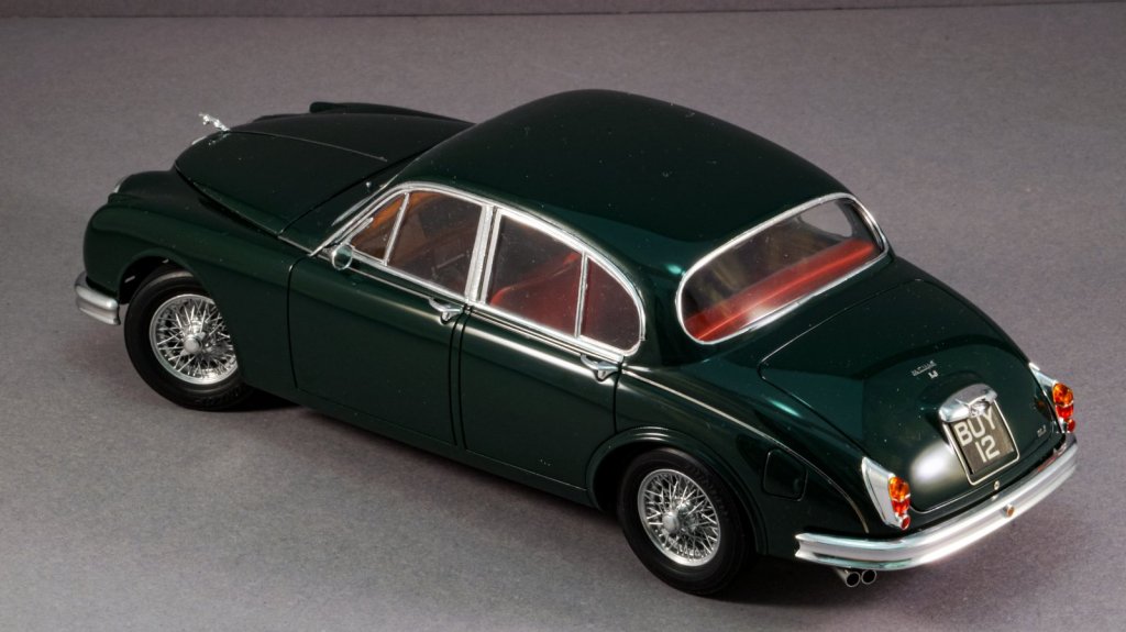

Популярный пост Roman163 1101 Опубликовано 25 Dec 2024, 20:31:14 Популярный пост Жалоба Поделиться Опубликовано 25 Dec 2024, 20:31:14 (изменено) Всем привет, закончил сборку модели ягуара мк 2. Собирал гражданскую версию из гоночной. Отличия там не большие, но есть: сидения передние, руль, наставки на задние крылья арок колес, двигатель немного, может и еще что по мелочи. Кит оставил приятные впечатления несмотря на свой возраст, но тамия есть тамия. Но возраст о себе дал знать все таки, деки были в трещинах, применил жидкость декаль фильм от микроскейл для восстановления декалей, также высох клеевой слой на металлостикерах (молдинги и шильлы), которых в ките много. Вот с ними пришлось повозиться. Китовые колеса диски мне не понравились, в целом неплохие, но смотрятся игрушечно, имитация спиц так себе, заменил их печатными, делали на заказ. Добавил проводки, ремней в салон и травленые дворники, наконечники на выхлоп, вроде все. Краска от хоббилинк цвет бритиш рейсинг грин. Изменено 25 Dec 2024, 20:43:35 пользователем Roman163 22 Ссылка на сообщение Поделиться на другие сайты
yura1961 3859 Опубликовано 26 Dec 2024, 02:25:45 Жалоба Поделиться Опубликовано 26 Dec 2024, 02:25:45 Мне все очень понравилось! Ссылка на сообщение Поделиться на другие сайты
Roman163 1101 Опубликовано 26 Dec 2024, 04:01:52 Автор Жалоба Поделиться Опубликовано 26 Dec 2024, 04:01:52 1 час назад, yura1961 сказал: Мне все очень понравилось! Спасибо! Ссылка на сообщение Поделиться на другие сайты
Sergius 377 Опубликовано 26 Dec 2024, 05:53:13 Жалоба Поделиться Опубликовано 26 Dec 2024, 05:53:13 Красив! Поздравляю. Колеса изящные конечно. Скажите пож-та, чем диски и бампера покрашены? Ссылка на сообщение Поделиться на другие сайты
Roman163 1101 Опубликовано 26 Dec 2024, 06:00:28 Автор Жалоба Поделиться Опубликовано 26 Dec 2024, 06:00:28 4 минуты назад, Sergius сказал: Красив! Поздравляю. Колеса изящные конечно. Скажите пож-та, чем диски и бампера покрашены? Передний бампер и колеса загрунтованы черным грунтом ганза и покрашены хромом от молотова заправкой аэром, задний бампер родной хром. Передний пришлось шлифовать и красить, там дикие стыки прессформ были по бокам 1 Ссылка на сообщение Поделиться на другие сайты
Александр_341 297 Опубликовано 26 Dec 2024, 06:41:20 Жалоба Поделиться Опубликовано 26 Dec 2024, 06:41:20 Потрясающе красивая модель! Великолепная покраска! Подскажите, плиз - колеса спицованные неразборные? Как удалось равномерно прокрасить их - там же спицы в несколько рядов вроде. Ссылка на сообщение Поделиться на другие сайты
boxer 1025 Опубликовано 26 Dec 2024, 06:55:20 Жалоба Поделиться Опубликовано 26 Dec 2024, 06:55:20 Красивая и аккуратная сборка, очень понравилась Ссылка на сообщение Поделиться на другие сайты
Roman163 1101 Опубликовано 26 Dec 2024, 07:23:13 Автор Жалоба Поделиться Опубликовано 26 Dec 2024, 07:23:13 37 минут назад, Александр_341 сказал: Потрясающе красивая модель! Великолепная покраска! Подскажите, плиз - колеса спицованные неразборные? Как удалось равномерно прокрасить их - там же спицы в несколько рядов вроде. Спасибо! Вот с покраской дисков надо быть аккуратным, молотов дает блеск и хром когда слой достаточно толстый или мокрый, и тут главное не перелить, иначе все спицы зальются и ерунда будет. Вот вроде получилось этот баланс сделать, но не с первого раза, колесо первое залил, смывал и красил заново 1 Ссылка на сообщение Поделиться на другие сайты

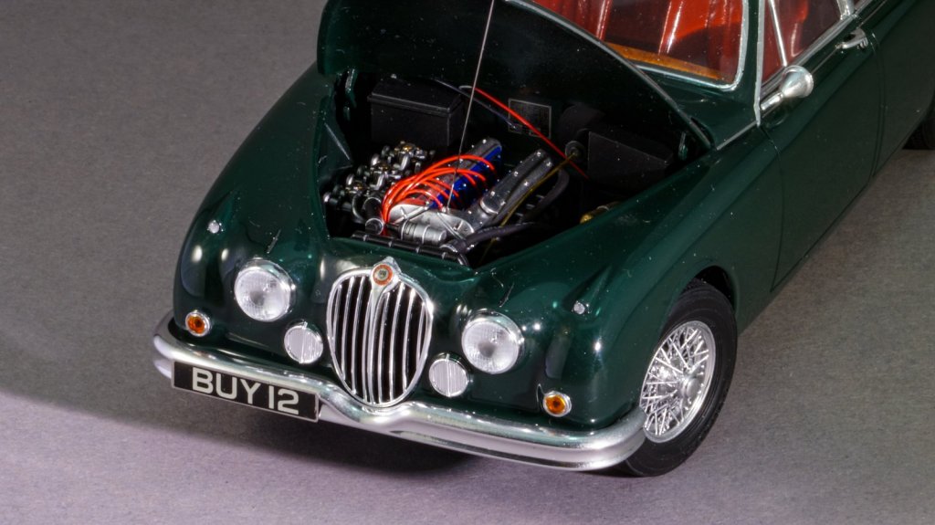

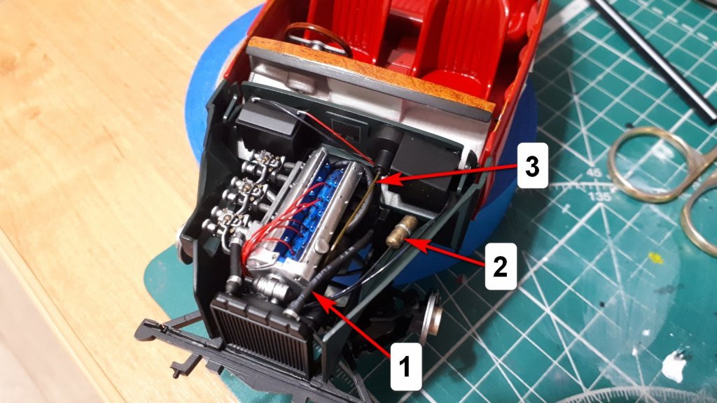

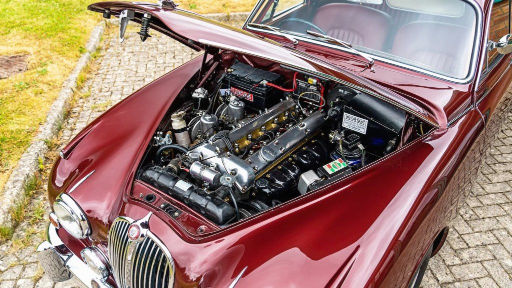

PETERSON 9868 Опубликовано 26 Dec 2024, 15:08:52 Жалоба Поделиться Опубликовано 26 Dec 2024, 15:08:52 Красивая модель получилась. Новые колёса выглядят прекрасно. Мои поздравления! Но хочу задать несколько вопросов. Судя по сдвоенным карбюраторам без воздушного фильтра, спортивным сиденьям спереди и пенькам в полу для каркаса безопасности ты использовал для постройки гоночную версию Ягуара? https://www.scalemates.com/kits/tamiya-24159-jaguar-mkii-racing--129359 Немного странно этот набор опций смотрится в гражданском исполнении. Но допустим. А вот эти моменты у меня вызвали лёгкое недоумение. 1. Зачем вместо пробки радиатора ты поставил трубку и увёл её куда-то под днище? А как наливать охлаждающую жидкость? 2. Что это за цилиндр золотистого цвета? 3. Зачем приделал к моторчику печки такую металлическую проволоку? И минусовой провод не должен уходить куда-то в середину моторного отсека. Сравним с оригиналом. https://www.biddingclassics.com/1961-jaguar-mk-2/ https://richmonds.com.au/portfolio/1962-jaguar-mk2-3-4-manual-sedan/ 1 Ссылка на сообщение Поделиться на другие сайты
Roman163 1101 Опубликовано 26 Dec 2024, 15:22:40 Автор Жалоба Поделиться Опубликовано 26 Dec 2024, 15:22:40 10 минут назад, PETERSON сказал: Красивая модель получилась. Новые колёса выглядят прекрасно. Мои поздравления! Но хочу задать несколько вопросов. Судя по сдвоенным карбюраторам без воздушного фильтра, спортивным сиденьям спереди и пенькам в полу для каркаса безопасности ты использовал для постройки гоночную версию Ягуара? https://www.scalemates.com/kits/tamiya-24159-jaguar-mkii-racing--129359 Немного странно этот набор опций смотрится в гражданском исполнении. Но допустим. А вот эти моменты у меня вызвали лёгкое недоумение. 1. Зачем вместо пробки радиатора ты поставил трубку и увёл её куда-то под днище? А как наливать охлаждающую жидкость? 2. Что это за цилиндр золотистого цвета? 3. Зачем приделал к моторчику печки такую металлическую проволоку? И минусовой провод не должен уходить куда-то в середину моторного отсека. Сравним с оригиналом. https://www.biddingclassics.com/1961-jaguar-mk-2/ https://richmonds.com.au/portfolio/1962-jaguar-mk2-3-4-manual-sedan/ Я написал в посте, что собирал гражданскую версию из гоночной, подкапотка из коробки бедная, поэтому подручными средствами пытался ее разнообразить. Принтера у меня нет, поэтому имеем то что имеем. Основной упор внешка, подкапотку оживил и пойдет. По пенькам от гражданских сидений в салоне я спохватился уже поздно, не обратил внимания изначально что их так видно будет 4 минуты назад, Roman163 сказал: Я написал в посте, что собирал гражданскую версию из гоночной, подкапотка из коробки бедная, поэтому подручными средствами пытался ее разнообразить. Принтера у меня нет, поэтому имеем то что имеем. Основной упор внешка, подкапотку оживил и пойдет. По пенькам от гражданских сидений в салоне я спохватился уже поздно, не обратил внимания изначально что их так видно будет Эти пеньки от спинок сидений гражданских, каркаса там нет Ссылка на сообщение Поделиться на другие сайты
PETERSON 9868 Опубликовано 26 Dec 2024, 20:38:01 Жалоба Поделиться Опубликовано 26 Dec 2024, 20:38:01 5 часов назад, Roman163 сказал: Я написал в посте, что собирал гражданскую версию из гоночной А, извини, я это прочитал раньше, и как-то вылетело из головы, когда сегодня писал пост. Но всё же в век Интернета рекомендую посматривать на фотки оригинала, прежде чем придумывать своё. 5 часов назад, Roman163 сказал: подкапотку оживил и пойдет. Если такой подход, то зачем её вообще оживлять? Лично мне не понятно. Можно ведь оживить как-то более похоже на исходник. 2 Ссылка на сообщение Поделиться на другие сайты

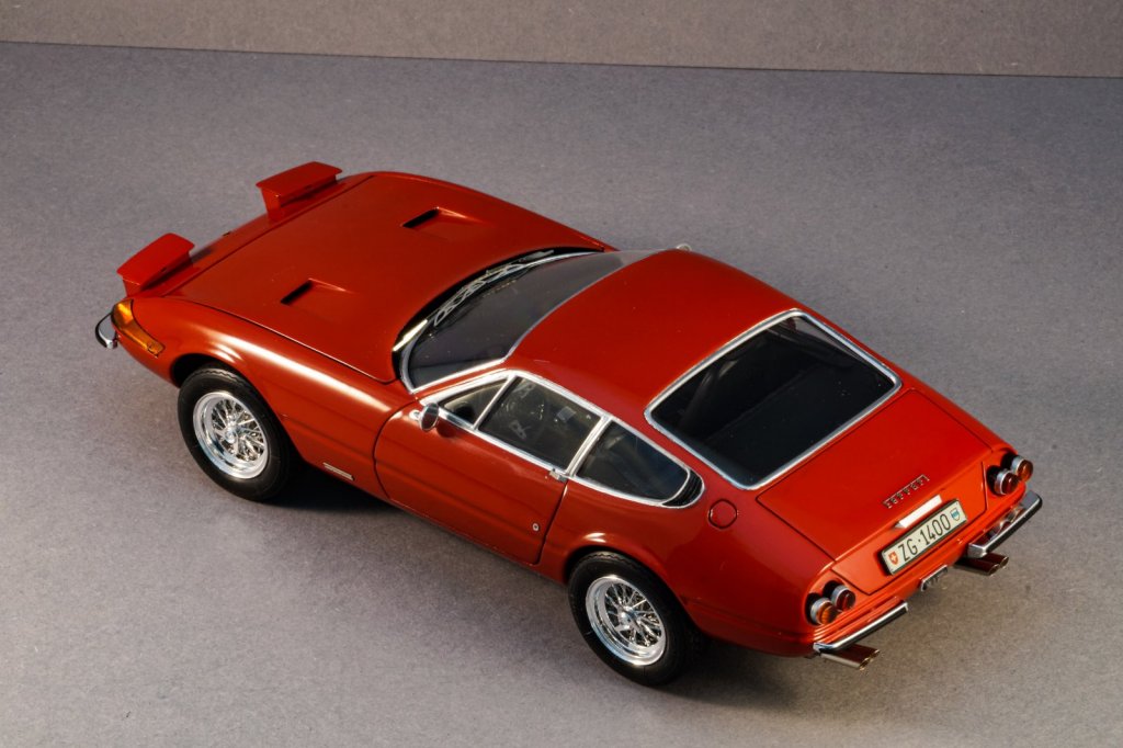

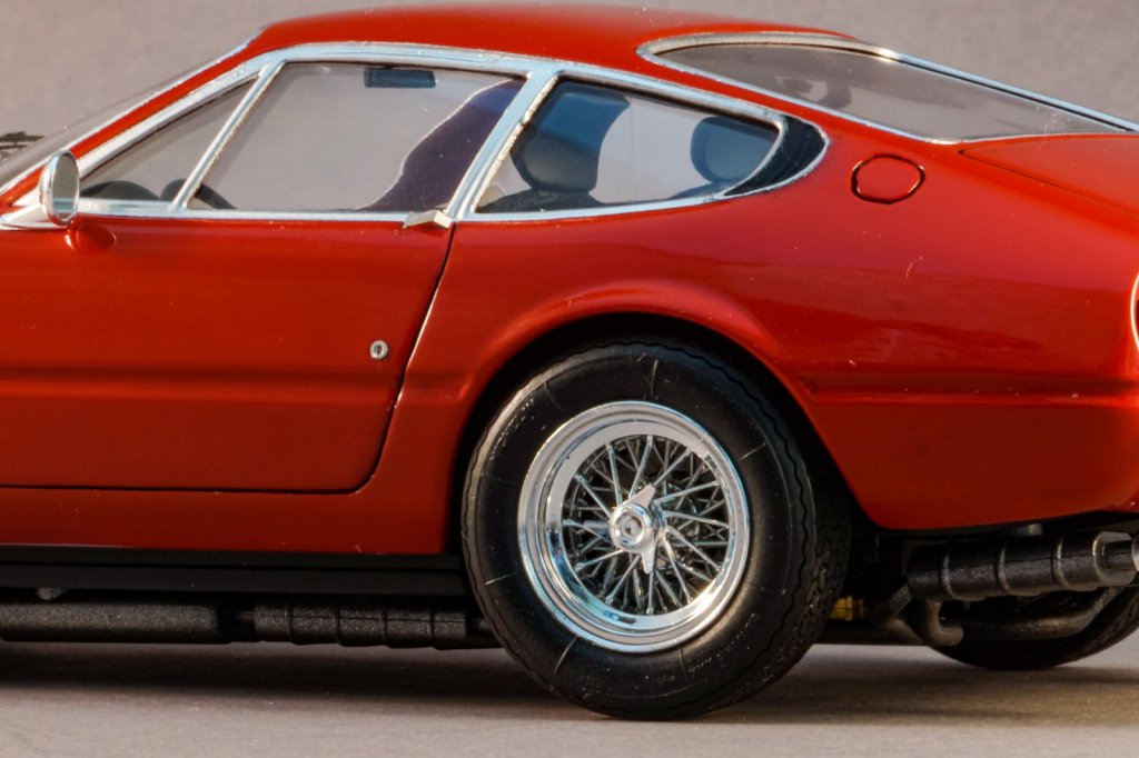

Популярный пост Roman163 1101 Опубликовано 28 Dec 2024, 17:49:34 Автор Популярный пост Жалоба Поделиться Опубликовано 28 Dec 2024, 17:49:34 2 часа назад, АлександрО сказал: Роман, спасибо за ответ. Просьба есть - если можно, то сфотографируйте, пожалуйста, диски где молотов под лаком, если можно...хотелось бы сравнить (здесь на Ягуаре, я так понимаю, молотов без лака). Заранее спасибо. Да, на ягуаре молотов не под лаком. Дисков в молотове под лаком у меня нет, только рамки на окнах красил. Вот на дайтоне молотов на окнах под лаком 6 Ссылка на сообщение Поделиться на другие сайты
