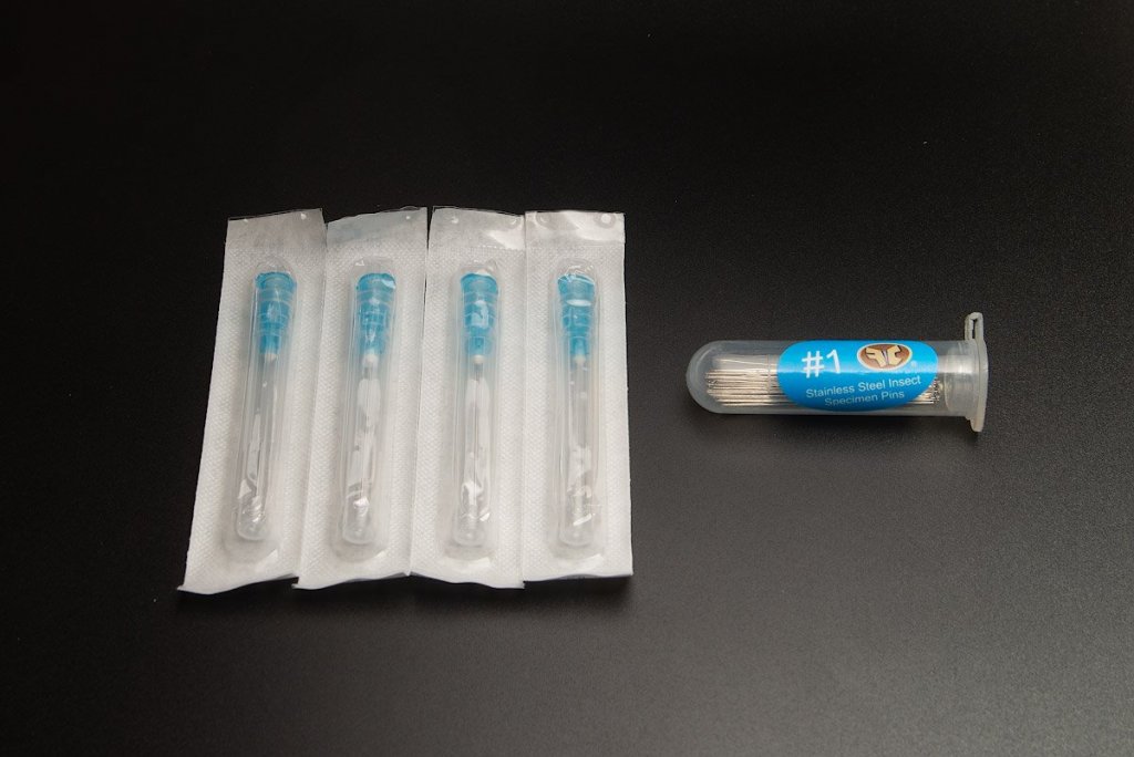

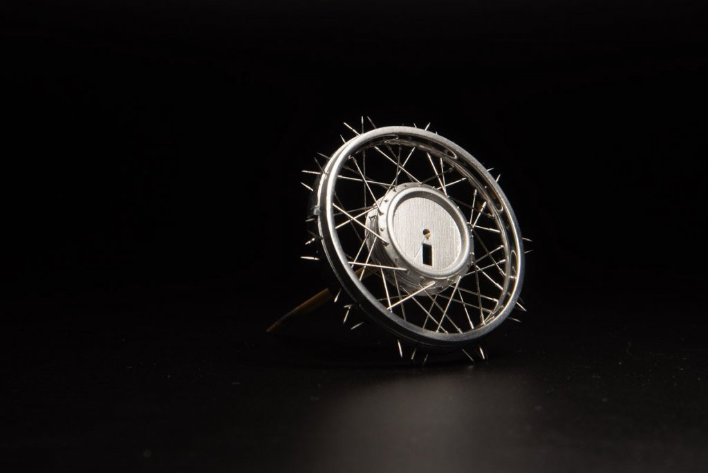

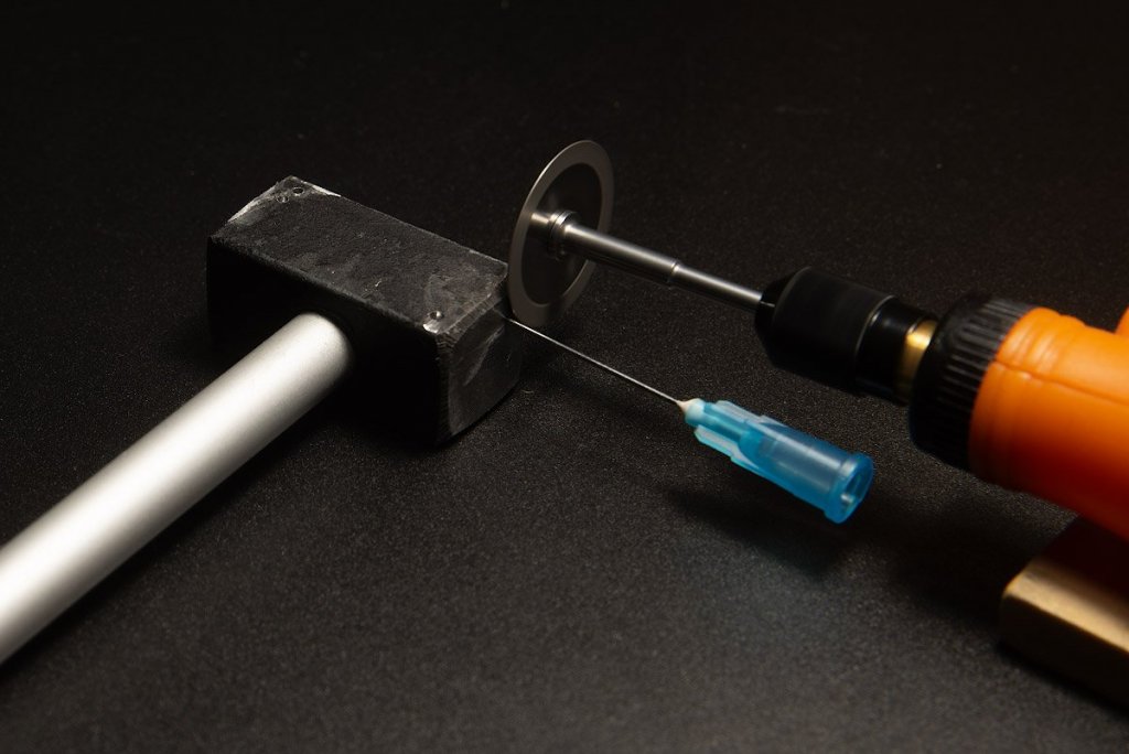

Феофан 857 Опубликовано 21 Jan 2025, 06:04:29 Жалоба Поделиться Опубликовано 21 Jan 2025, 06:04:29 (изменено) 1 час назад, Николай_ сказал: нарезать 80 трубочек прямо незаметно, даже сфотать не лень оказалось: А еще спиц нагнуть. Спицами охотно согласились стать булавки #1 толщиной 0,35 мм для пришпиливания божеских коровок. Они также подходят для небольших или микро-насекомых, таких как москиты, мухи и ОСА © Ali. Гайки из иголок в сто500 раз красивше латунных оцинкованных, паматушто сразу стальные и блестят, как йайца у кота Василия. Отличная приспособа! На технолога 1 категории машиностроительного предприятия запросто можешь пойти. Беру на вооружение, вот только кувалду с дыркой под иглу не могу на Алике найтить, кинешь ссыль? Про иглы тоже здорово придумал, думаю, эффектней латунной трубки 0.7 будут смотреться. А про булавки тема известная, давно прикуплены именно такие по наводке с Ютуба, поначалу, правда, в Леонардо сдуру понакупал по 0,6, они аккурат как литые в ките по диаметру. Но сойдут для других целей. И еще коллега - музыкант струну подарил безвозмездно подходяшшую порванную. Осу, конечно, жалко, но такова селяви. И яйца Василию беречь надобно, поскольку любящие хозяева нонче норовят их отрезать, чтобы глаза блеском не слепили. Так что мне все нравится, с интересом наблюдаю! Изменено 21 Jan 2025, 06:10:15 пользователем Феофан Ссылка на сообщение Поделиться на другие сайты
NikoFF 415 Опубликовано 21 Jan 2025, 10:24:07 Жалоба Поделиться Опубликовано 21 Jan 2025, 10:24:07 Что за диск такой интересный? Ссылка на сообщение Поделиться на другие сайты
Николай_ 5856 Опубликовано 21 Jan 2025, 10:26:24 Автор Жалоба Поделиться Опубликовано 21 Jan 2025, 10:26:24 Диск алмазный отрезной тонкий, покупал в каком-то интернет-магазине для ювелиров, не вспомню с разбегу. Нашел: https://www.sapphire.ru/products/disk-almaznyi-agri-super Заменил все свои дискодержатели на ихние, они у них очень качественные, не вибрируют совсем. 4 Ссылка на сообщение Поделиться на другие сайты

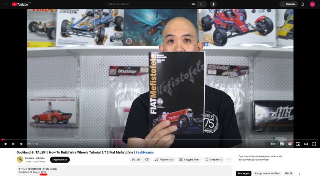

erarh 5 Опубликовано 24 Jan 2025, 09:19:42 Жалоба Поделиться Опубликовано 24 Jan 2025, 09:19:42 3 часа назад, Феофан сказал: Ух ты! ЗдОрово! Николай, забацай и мне таковские, за мной не заржавеет Или хотя бы 3Д-модель, принтеры есть на работе. По поводу Ламб и Феррарей, их выпускали задолго до появления компьютеров, да и нарисовать можно все, а вот поставить на серию - там мало компьютера. Мозгов и у нас достаточно не хужее ихих. Система другая и подход. Забавно, но час назад некий япошка выложил туториал как делать спицы на эту модель ))) Ссылка на сообщение Поделиться на другие сайты
Николай_ 5856 Опубликовано 24 Jan 2025, 09:59:58 Автор Жалоба Поделиться Опубликовано 24 Jan 2025, 09:59:58 3 часа назад, Феофан сказал: Или хотя бы 3Д-модель Да не вопрос ) 39 минут назад, erarh сказал: некий япошка Он не первый так делает, но мне такое не под силу, это ювелирка. 1 Ссылка на сообщение Поделиться на другие сайты

erarh 5 Опубликовано 24 Jan 2025, 14:43:58 Жалоба Поделиться Опубликовано 24 Jan 2025, 14:43:58 4 часа назад, Николай_ сказал: Он не первый так делает, но мне такое не под силу, это ювелирка. Да понятно что не первый, Я ПРО СОВПАДЕНИЕ ПОСТА ТУТ И ВЫКЛАДКИ ВИДЕО ТАМ.... 4 часа назад, Николай_ сказал: Да не вопрос ) А как планируется 3д модель? спицы тоже печатать? 1 Ссылка на сообщение Поделиться на другие сайты

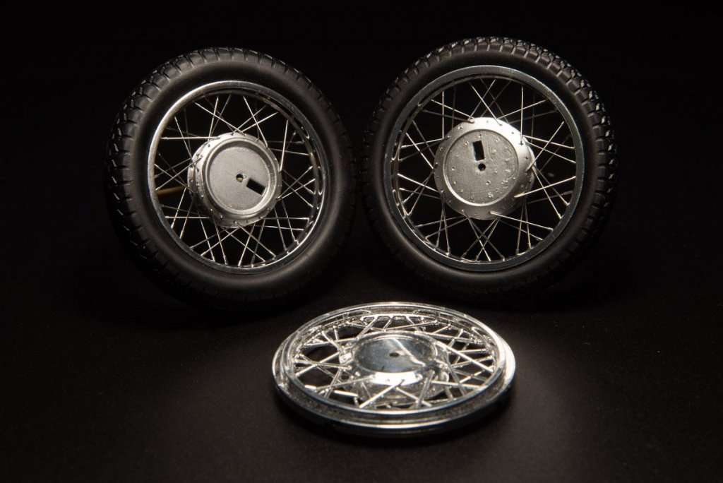

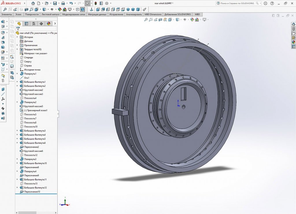

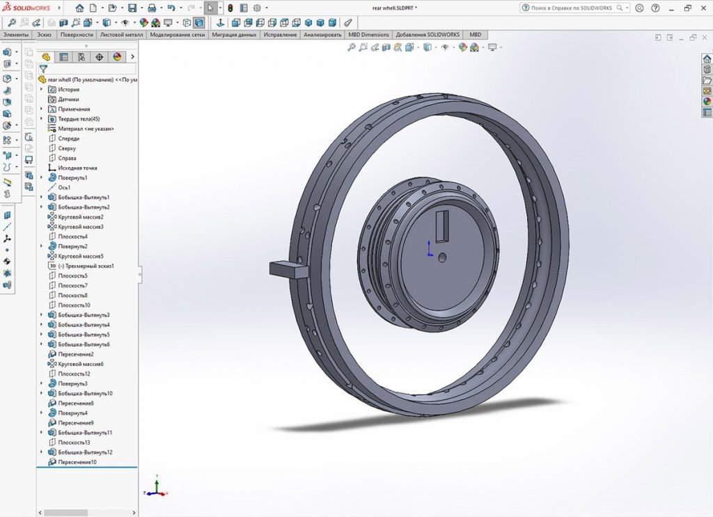

Популярный пост Николай_ 5856 Опубликовано 27 Jan 2025, 04:36:18 Автор Популярный пост Жалоба Поделиться Опубликовано 27 Jan 2025, 04:36:18 (изменено) Доброе утро, страна! Хватит херомантию разводить, согласен, надо и стройку строить. Итак, намудохавшись с ручной возней по обработке изкоробочных ободов и ступиц, было решено в эту сторону не иттить, а иттить в ногу с прогрессом и рисовать заново. А чтобы нарисованное воплотить в жизнь, пришлось таки раскошелится на принтер и прочее к нему нужное. Огромное спасибо Роману @John Wick, за титаническое терпение, проявленное за все время моих приставаний, а также за мудрые советы, облегчившие и спрямившие непростую жизнь деревенского муделиста. Буквально, с первого раза нет были распечатаны: стапель, обод, ступица и тут же подготовлены к сборке. Обод заранее покрыт блестящим молотовым, куда ж без него, Далее просто — сначала нижний ряд внутренняя сторона, потом два верхних: Потом снимаем со стапеля и добиваем еще один внешний. Быстро просто красиво, ящетаю. Подстригли, шинами облепили и тока фперьот! Меня устраивает. Есть мелкие недочеты, нет (покашто) ниппелей и грузиков балансировочных, и смазки в ступицах, и камер в шинах. Но по-сравнению со стандартными, просто огнь. А главное, теперь можно добро вытворять разновсяческое налево и направо, только подавай! Ссылка на STL-файлы, кому надо: https://disk.yandex.ru/d/wpZ0ZimIhao8Fg Изменено 27 Jan 2025, 06:19:27 пользователем Николай_ 15 Ссылка на сообщение Поделиться на другие сайты
boxer 1036 Опубликовано 27 Jan 2025, 08:33:37 Жалоба Поделиться Опубликовано 27 Jan 2025, 08:33:37 Красота! А в ступице спицы просто крючком держатся или подклеивались еще? Ссылка на сообщение Поделиться на другие сайты
