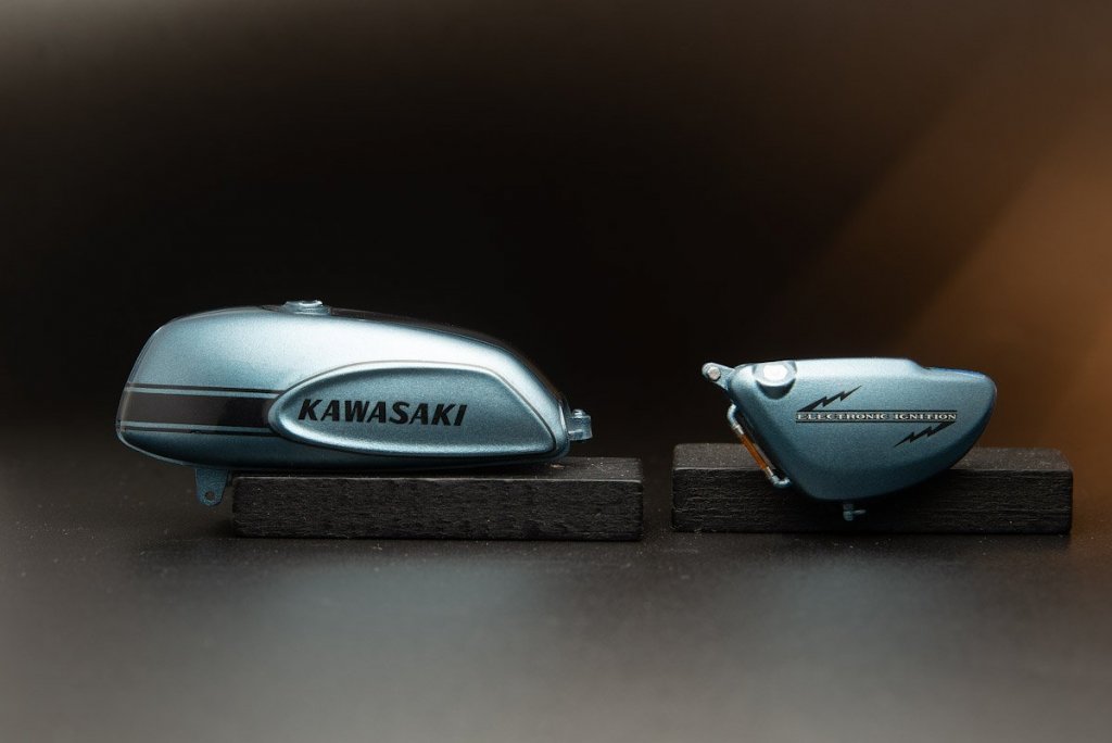

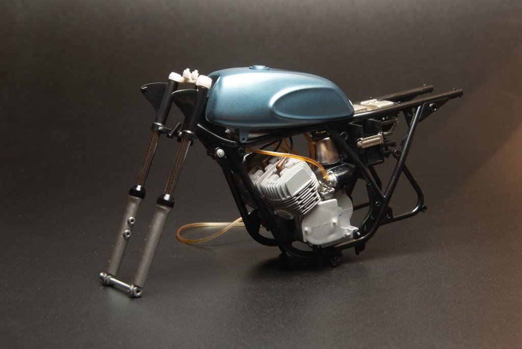

Популярный пост Николай_ 5856 Опубликовано 3 Feb 2025, 04:48:01 Автор Популярный пост Жалоба Поделиться Опубликовано 3 Feb 2025, 04:48:01 Доброе утро, страна! Выходные специально выделил для декально-лачных работ. Чо там декалить-то, думал я. Ну-ну, тафай, фперйот, думали декали по-японски. Начал с малипусечных табличек на раму и масляный бак. На рамной табличке написано рама, на маслобачной — масло МТ-16п, перепутать невозможно. Получилось. Осмелевший, накинул еще одну на масляный бачок,, красивейшую, в виде молний, с рассказом об электронном зажигании! Мне бы на уазик такую, ммм. Заодно внедрил трубочку, сквозь которую можно контролировать уровень масла в бачке. У меня он полный. Совершенно осмелевший я (прям на грани оборзелости), накинулся на бензобак, пока прёт, надо косить. Нанес верхнюю черную полосу, ок. Декали нормально отреагировали на маркфит и фен в 100 °С. Справа. Ок. Слева... неОк! Вот как так-то?!?! Всеш было норм, сцк! Легла уже декаль и даже смирилась, зато слезла краска! Капец! Пятнами слезла. Нигде не слезла, а тут — на тебе! Где-то пятна, которые еще можно водой замыть, их из под лака, как правило, становится не видно, но облезать-то зачем! Пипец, жопа какая-то. Модели на тест, говоришь, ну-ну, Саша, привет! Хорошо, что соседи — люди понимающие, пришли с огнетушителями, отобрали иссякший огнемет, погасили очаги пожарищ... Спасли, в общем, снова опять. Сунули в руки скотч, ножык мудельный. Забрызгал посильно, додекалил, залачил. Пох. С полки не видно будет. Несовместимость у меня декальная, как есть, схожу к терапевту с пузырём лекарственным, потолкуем чокак. 12 Ссылка на сообщение Поделиться на другие сайты

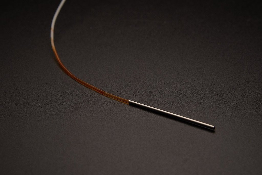

Феофан 857 Опубликовано 3 Feb 2025, 05:51:55 Жалоба Поделиться Опубликовано 3 Feb 2025, 05:51:55 (изменено) Трубочка маслосломерная зачетная! Там втулочки вокруг стекляшки железные или покрашены? И сама стекляшка из чего? Хочется знать секреты мастеров Исчо такой момент: что-то я не припомню окантовочек вокруг надписи Kawasaki. Их в белом вариЯнте не видел, как и верхней деки. Изменено 3 Feb 2025, 06:18:48 пользователем Феофан Ссылка на сообщение Поделиться на другие сайты
Популярный пост Николай_ 5856 Опубликовано 3 Feb 2025, 07:26:23 Автор Популярный пост Жалоба Поделиться Опубликовано 3 Feb 2025, 07:26:23 (изменено) В моем наборе декали для двух версий, белой ипонской и другой, я выбрал неипонскую, в ней декали на бак с окантовкой: А "стекляшкой" согласилась стать леска на акулу 0,72 мм, обмакнутая в оранжевый клир. По краям колечки от какой-то толстой иглы. В свое время набрал на Али всевозможных игл для пирсинга много. Изменено 3 Feb 2025, 07:50:31 пользователем Николай_ 6 Ссылка на сообщение Поделиться на другие сайты
Феофан 857 Опубликовано 3 Feb 2025, 07:48:27 Жалоба Поделиться Опубликовано 3 Feb 2025, 07:48:27 (изменено) Понятно, спасибо! Не просек момент про ипонский - не ипонский, не так глубоко в теме. В японском, вероятно, руль чутка правее На белый выбор пал, как писАл ранее, осталась белая Гравити от Лотоса. В Инете видел белый, серый и черный. Изменено 3 Feb 2025, 07:51:38 пользователем Феофан Ссылка на сообщение Поделиться на другие сайты
Николай_ 5856 Опубликовано 3 Feb 2025, 08:48:18 Автор Жалоба Поделиться Опубликовано 3 Feb 2025, 08:48:18 57 минут назад, Феофан сказал: не так глубоко в теме Я тоже, просто в инструкции для нанесения декалей увидел пометки "для ипонской версии", а потом подробнее глянул, оказалось, что можно разные собрать. 2 Ссылка на сообщение Поделиться на другие сайты
Феофан 857 Опубликовано 3 Feb 2025, 09:09:31 Жалоба Поделиться Опубликовано 3 Feb 2025, 09:09:31 (изменено) 21 минуту назад, Николай_ сказал: Я тоже, просто в инструкции для нанесения декалей увидел пометки "для ипонской версии", а потом подробнее глянул, оказалось, что можно разные собрать. Ну, ипонцыф бывает трудно понять. Например, Эббро для формульных китов не прикладывает проводки зажигания, а в инструкции написано, что проводки только для ипонскай версии, хотя сам болид аглицкий. Не совсем понимаю, чем оригинал мог отличатся, расположением рычага переключения передач? Рукояткой газа? Неужели только кантом на баке? В общем, темная история Изменено 3 Feb 2025, 09:09:45 пользователем Феофан Ссылка на сообщение Поделиться на другие сайты

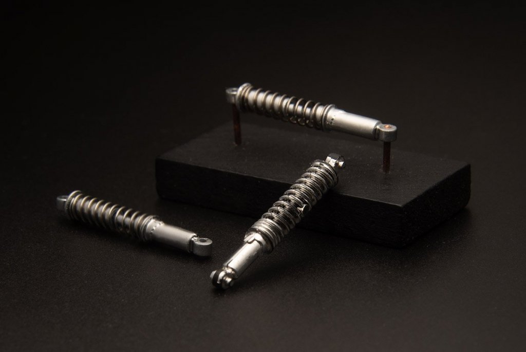

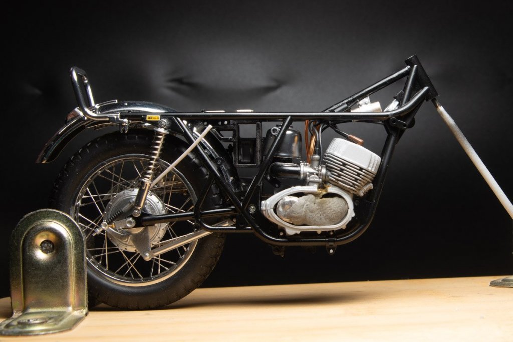

Популярный пост Николай_ 5856 Опубликовано 4 Feb 2025, 05:34:37 Автор Популярный пост Жалоба Поделиться Опубликовано 4 Feb 2025, 05:34:37 Я, конечно, сварщик ненастоящий пока, но и меня тоже это дело засосало, не скрою. Давно мечтал реализовать задние амортизаторы. Чтобы разборные и с пружиной настоящей, и штоком блестящим. И переднюю вилку со штоками блестящими тож. Дорос вот. Щастье. Муделизьм форевер! 17 Ссылка на сообщение Поделиться на другие сайты

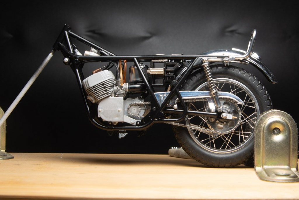

Популярный пост Николай_ 5856 Опубликовано 5 Feb 2025, 05:02:07 Автор Популярный пост Жалоба Поделиться Опубликовано 5 Feb 2025, 05:02:07 Доброе утро, страна! Вот за что мне нравятся современные наборы, так это за возможность увидеть результат без гангрены мозга и ненужных увечий. Есть, конечно, непростые моменты, но они пятнами присутствуют, а не накрывают всю модель целиком. Конечно, бесценность старинных наборов в их бесценности, но их лучше просто коллекционировать в виде неначатых коробок. Потом, наверное, можно будет с собой в гроб положить верхним слоем, в назидание потомкам. Мне уже поздно, уже добрых две трети собрал, копить теперь приходится только собранное. Пошлый пластик, конечно, полностью завуалировал аутентичность раритетного набора гунзе. Нет трепетного налета старины, попахивающего седеющей молью с огромными лохматыми яйцами, нет возможности копошиться с металлом, а потом отмывать себя и все вокруг от свинцового налета. Открыл сегодня в который раз коробку с индейским мотоциклом. Картинка-то чудо, как хороша, красавец. Но внутри... Взращиваю в себе монументально-неистребимое желание взращивать всю эту груду металлолома современным методом. Ну или хотяп часть. Какое же все кривое там унутре. 13 Ссылка на сообщение Поделиться на другие сайты

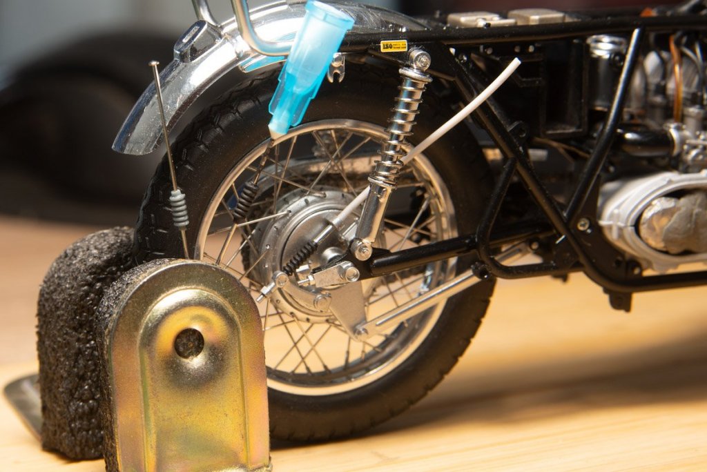

Sergius 381 Опубликовано 5 Feb 2025, 05:36:13 Жалоба Поделиться Опубликовано 5 Feb 2025, 05:36:13 колесо конечно шикарное получилось, впрочем как и весь мотик получается. Николай, а вот задняя резинка-пыльник на тросе тормоза это что, струна? Ссылка на сообщение Поделиться на другие сайты
Николай_ 5856 Опубликовано 5 Feb 2025, 06:45:54 Автор Жалоба Поделиться Опубликовано 5 Feb 2025, 06:45:54 Нет, просто пыльник, окрашен черным матовым, стандартная деталь из набора. Там потом шток, он, конечно, малость толстоват, но пох. Я позже вспомнил, что были у меня два варианта пыльника, один, распечатанный на булавке, а второй из проволочек, навит на иглу от шприца: Но, то ли я про них забыл, то ли изкоробочный вариант неплох оказался, короче, пусть останется сзади так. Спереди воткну какой-нибудь самодельный шток-пыльник. 2 Ссылка на сообщение Поделиться на другие сайты
Феофан 857 Опубликовано 5 Feb 2025, 08:06:32 Жалоба Поделиться Опубликовано 5 Feb 2025, 08:06:32 Гофра, по идее, не должна быть спиральной, если это не армированный шланг. Ссылка на сообщение Поделиться на другие сайты
Николай_ 5856 Опубликовано 5 Feb 2025, 08:10:02 Автор Жалоба Поделиться Опубликовано 5 Feb 2025, 08:10:02 (изменено) Там нет спиралей, там бублики из проволоки разной толщины Изменено 5 Feb 2025, 08:10:33 пользователем Николай_ Ссылка на сообщение Поделиться на другие сайты
John Wick 4096 Опубликовано 5 Feb 2025, 08:11:33 Жалоба Поделиться Опубликовано 5 Feb 2025, 08:11:33 1 minute ago, Николай_ said: Там нет спиралей, там бублики Напечатаные? Ссылка на сообщение Поделиться на другие сайты
Николай_ 5856 Опубликовано 5 Feb 2025, 08:14:52 Автор Жалоба Поделиться Опубликовано 5 Feb 2025, 08:14:52 Слева серый пыльник на булавке напечатан, а справа на игле от шприца проволочные колечки Ссылка на сообщение Поделиться на другие сайты
Феофан 857 Опубликовано 5 Feb 2025, 08:20:55 Жалоба Поделиться Опубликовано 5 Feb 2025, 08:20:55 10 минут назад, Николай_ сказал: Там нет спиралей, там бублики из проволоки разной толщины Значит, оптический обман Ссылка на сообщение Поделиться на другие сайты
Николай_ 5856 Опубликовано 5 Feb 2025, 08:31:40 Автор Жалоба Поделиться Опубликовано 5 Feb 2025, 08:31:40 Про пыльник намеряно сверялся с оригиналом, хотя общая конструкция в жизни малость отличается от того, что на модели, забыл это учесть, спереди сделаю, как надо ) Ссылка на сообщение Поделиться на другие сайты
PETERSON 10161 Опубликовано 5 Feb 2025, 08:48:54 Жалоба Поделиться Опубликовано 5 Feb 2025, 08:48:54 В 04.02.2025 в 08:34, Николай_ сказал: Чтобы разборные и с пружиной настоящей, и штоком блестящим. Пружины готовые подобрал? Выглядит всё здорово, спору нет, но царевна всех милее у настоящих пружин несколько нижних витков поджаты, и это воспроизведено на китовых деталях. Свои пружинки не думал свернуть, чтобы уж совсем правильно смотрелись? Ссылка на сообщение Поделиться на другие сайты
Николай_ 5856 Опубликовано 5 Feb 2025, 09:00:02 Автор Жалоба Поделиться Опубликовано 5 Feb 2025, 09:00:02 Пружины, да, купил самые обычные на Али. В наборе гунзе тоже даны обычные. Навивать пробовал, но пока не получалось сделать лучше покупных. Я пока в легкой эйфории от того, что получилось лучше, чем в наборе. Буду иметь на будущее этот момент, попробую проработать еще раз. Ссылка на сообщение Поделиться на другие сайты
Феофан 857 Опубликовано 5 Feb 2025, 09:14:15 Жалоба Поделиться Опубликовано 5 Feb 2025, 09:14:15 (изменено) 33 минуты назад, PETERSON сказал: у настоящих пружин несколько нижних витков поджаты, и это воспроизведено на китовых деталях. Насчет несколько - это перебор, поджатые витки не работают. Поджимают в 99% только крайние витки, их же и сошлифовывают. В данном случае лучше руководствоваться оригиналом И да, еще извращенцы научились вить пружины с переменным шагом и даже диаметром проволоки для прогрессивной характеристики. Изменено 5 Feb 2025, 09:22:30 пользователем Феофан Ссылка на сообщение Поделиться на другие сайты
PETERSON 10161 Опубликовано 5 Feb 2025, 09:44:47 Жалоба Поделиться Опубликовано 5 Feb 2025, 09:44:47 4 минуты назад, Феофан сказал: Насчет несколько - это перебор Ну, это уже к конструкторам Кавасаки. 37 минут назад, Феофан сказал: В данном случае лучше руководствоваться оригиналом Тут другой амортизатор, со стаканом вверху. 1 Ссылка на сообщение Поделиться на другие сайты
Феофан 857 Опубликовано 5 Feb 2025, 09:57:09 Жалоба Поделиться Опубликовано 5 Feb 2025, 09:57:09 3 минуты назад, PETERSON сказал: Ну, это уже к конструкторам Кавасаки. Из любого правила бывают исключения, тут скорее конструктивная причина, нежели физическая и верхняя часть это доказывает - там поджат один виток. Но я так и говорил в прошлом сообщении, что нужно сверяться с оригиналом, хотя я бегло просмотрел несколько фото - есть разные варианты. Ссылка на сообщение Поделиться на другие сайты
