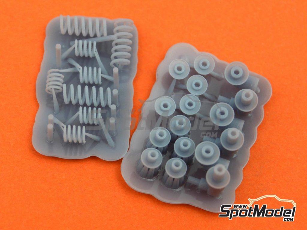

Феофан 857 Опубликовано 5 Feb 2025, 11:19:15 Жалоба Поделиться Опубликовано 5 Feb 2025, 11:19:15 (изменено) 5 минут назад, Николай_ сказал: боюсь мои для такого фокуса слишком мелкие Бывают и мельче Это 20-й масштаб, раза в три помельче твоих будут. Изменено 5 Feb 2025, 11:20:04 пользователем Феофан Ссылка на сообщение Поделиться на другие сайты

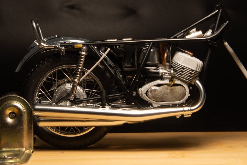

boxer 1036 Опубликовано 5 Feb 2025, 14:58:17 Жалоба Поделиться Опубликовано 5 Feb 2025, 14:58:17 5 часов назад, Феофан сказал: поджатые витки не работают Межвитковое расстояние влияет на жесткость пружины,.. Чем меньше шаг, тем мягче пружина,.. Сочетая малый шаг с "нормальным", конструктора расширяют диапазон работы пружины и добавляют комфорта пятой точке Ссылка на сообщение Поделиться на другие сайты
PETERSON 10161 Опубликовано 5 Feb 2025, 15:15:26 Жалоба Поделиться Опубликовано 5 Feb 2025, 15:15:26 5 часов назад, Феофан сказал: с переменным шагом и даже диаметром проволоки С переменным диаметром пружины, а не проволоки. Проволока имеет один диаметр в одной пружине. А на той фотке в твоём посте на некоторых витках надеты рубашки из мягкого материала, которые визуально создают эффект другого диаметра проволоки. Их надевают, чтобы при работе пружины близко расположенные витки не стучали друг о друга. Ссылка на сообщение Поделиться на другие сайты

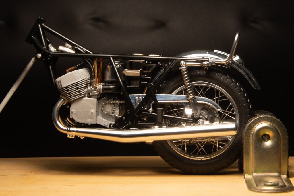

Популярный пост Николай_ 5856 Опубликовано 6 Feb 2025, 04:06:18 Автор Популярный пост Жалоба Поделиться Опубликовано 6 Feb 2025, 04:06:18 Доброе утро, страна! Ленился, прокрастинировал, симулировал усталость, отвлекал своё внимание на бытовые мелочи и развлечения и вот это вот всё. В том числе протирал пыль на полках, любовно переставляя всякое. Вот эта малипуська, например, одна из моих любимых. Не капризничала ни при сборке, ни при лакировке/шлифовке/полировке. Очень позитивная машынка. 5 Ссылка на сообщение Поделиться на другие сайты
Феофан 857 Опубликовано 6 Feb 2025, 06:50:16 Жалоба Поделиться Опубликовано 6 Feb 2025, 06:50:16 (изменено) 15 часов назад, boxer сказал: Межвитковое расстояние влияет на жесткость пружины,.. Чем меньше шаг, тем мягче пружина,.. Сочетая малый шаг с "нормальным", конструктора расширяют диапазон работы пружины и добавляют комфорта пятой точке Я говорил про рабочие витки, а не опорные. При наличии возможности рабочая деформация на характеристике проектируется таким образом, чтобы расстояние между рабочими витками при максимальном сжатии не было меньше поджатия опорных витков. Ну а соприкосновение витков - это вообще нежелательно. На некоторых пружинах несколько крайних витков сжато до упора для устойчивости, как на данном мотоцикле. А еще во многих случаях пружины при установке имеют предварительную деформацию. На диаграмме Р1 - предварительное сжатие - Р2 - максимальная рабочая деформация - Р3 - полная деформация Это касается как пружин с линейной характеристикой, так и с нелинейной (прогрессивной в частности). 15 часов назад, PETERSON сказал: С переменным диаметром пружины, а не проволоки. Проволока имеет один диаметр в одной пружине. А на той фотке в твоём посте на некоторых витках надеты рубашки из мягкого материала, которые визуально создают эффект другого диаметра проволоки. Их надевают, чтобы при работе пружины близко расположенные витки не стучали друг о друга. При горячей навивке возможно и местное уменьшение диаметра прутка, либо вытягиванием, либо обжатием роликами. Иногда возникает такая необходимость, не в массовом производстве, конечно. Изменено 6 Feb 2025, 06:51:53 пользователем Феофан 1 Ссылка на сообщение Поделиться на другие сайты
PETERSON 10161 Опубликовано 6 Feb 2025, 14:42:26 Жалоба Поделиться Опубликовано 6 Feb 2025, 14:42:26 7 часов назад, Феофан сказал: При горячей навивке возможно и местное уменьшение диаметра прутка, либо вытягиванием, либо обжатием роликами. Посмотрел. Действительно, такие бывают. Просто, ты не ту фотографию прикрепил. Вот, с переменным диаметром (сечением) прутка. Спойлер Ссылка на сообщение Поделиться на другие сайты
Феофан 857 Опубликовано 7 Feb 2025, 06:00:17 Жалоба Поделиться Опубликовано 7 Feb 2025, 06:00:17 (изменено) 15 часов назад, PETERSON сказал: Просто, ты не ту фотографию прикрепил А эта подойдет? Изменено 7 Feb 2025, 06:14:21 пользователем Феофан Ссылка на сообщение Поделиться на другие сайты

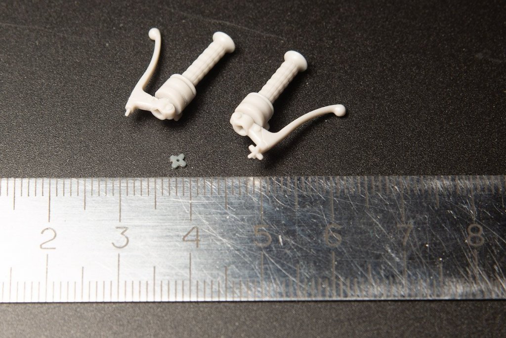

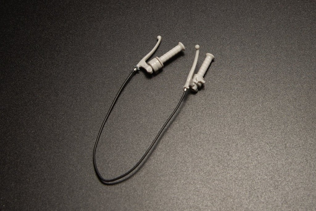

Популярный пост Николай_ 5856 Опубликовано 7 Feb 2025, 12:39:40 Автор Популярный пост Жалоба Поделиться Опубликовано 7 Feb 2025, 12:39:40 Нда... Ну штоп срам прикрыть, хоть как-то, покажу вот это: Это я вчера весь вечер провел в обнимку с попытками сделать этот крестик. Почему-то на одной ручке его сделали, а на другой нет, а я возьми да и заметь. И зарубился непадецки. И из пластика резал ножыком, и из проволоки паял паяльником, все одно выходило полное говно. А сегодня утром просто озарение нашло, вспомнил про печатную машину, ну и разифсё! Теперь вот на чиле въезжаю в святую пятницу! 6 Ссылка на сообщение Поделиться на другие сайты
Феофан 857 Опубликовано 7 Feb 2025, 12:44:15 Жалоба Поделиться Опубликовано 7 Feb 2025, 12:44:15 (изменено) 5 минут назад, Николай_ сказал: Это я вчера весь вечер провел в обнимку с попытками сделать этот крестик. Почему-то на одной ручке его сделали, а на другой нет, а я возьми да и заметь. И зарубился непадецки. И из пластика резал ножыком, и из проволоки паял паяльником, все одно выходило полное говно. А сегодня утром просто озарение нашло, вспомнил про печатную машину, ну и разифсё! Теперь вот на чиле въезжаю в святую пятницу! Вечно ты все усложняешь! Нельзя было просто убрать крестик на первой рукоятке? А есичесна, то не сразу увидел его на оригинале. Это тросик регулировать? Изменено 7 Feb 2025, 12:45:42 пользователем Феофан Ссылка на сообщение Поделиться на другие сайты

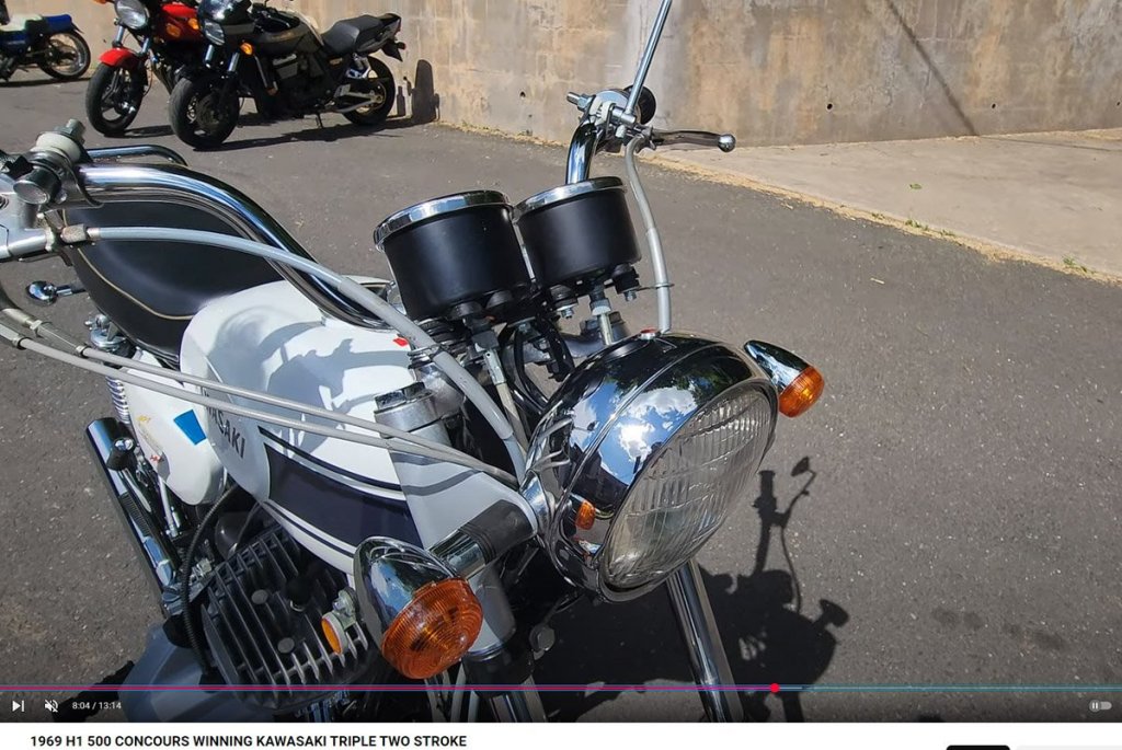

Sergius 381 Опубликовано 7 Feb 2025, 13:03:28 Жалоба Поделиться Опубликовано 7 Feb 2025, 13:03:28 Николай, я наверное огорчу немного, но предполагаю, что крестика одного и не должно быть. Крестик на регулировке сцепления. А вот тормозной тросик регулируется внизу на барабане. Ссылка на сообщение Поделиться на другие сайты
Николай_ 5856 Опубликовано 7 Feb 2025, 13:22:18 Автор Жалоба Поделиться Опубликовано 7 Feb 2025, 13:22:18 Я же говорю, зарубился, бывает, не часто, но бывает. На этой модели приятно внедрять всякие мелкие ништячки, она няшная по-сравнению с УГунзе. Крестиков бывает два: И у меня теперь тоже два: Видос про два крестика: 4 Ссылка на сообщение Поделиться на другие сайты

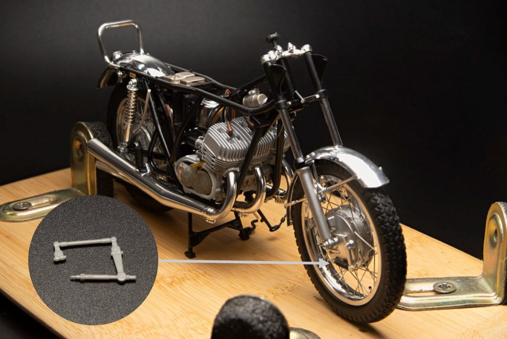

Популярный пост Николай_ 5856 Опубликовано 12 Feb 2025, 02:58:12 Автор Популярный пост Жалоба Поделиться Опубликовано 12 Feb 2025, 02:58:12 Доброе утро, страна! Установил переднюю вилку с колесом и переделал привод тормозного механизма. Фотку отдельно лежащего привода умудрился потерять, но там несложно, верхнюю и нижнюю тяги заменил на трубочки от иголок 0,8 и 0,6 мм и на нижнюю надел "гофру". 14 Ссылка на сообщение Поделиться на другие сайты

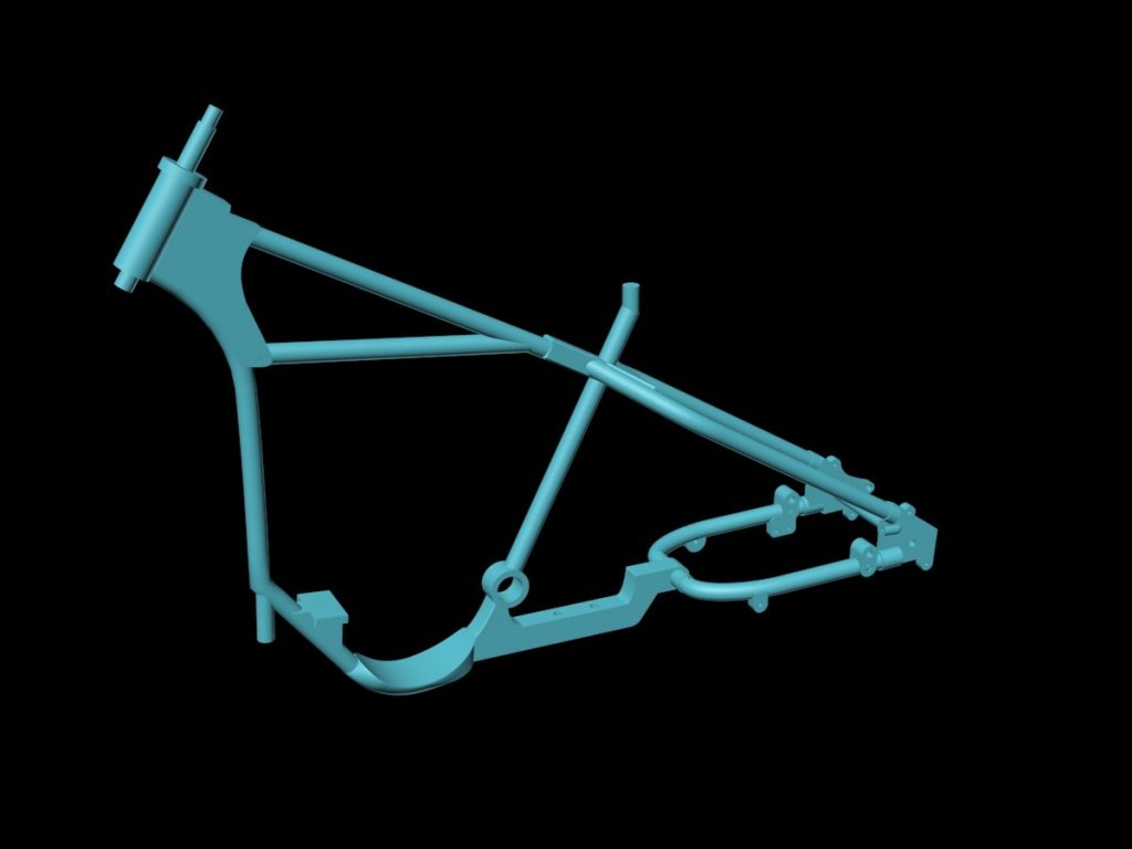

Николай_ 5856 Опубликовано 12 Feb 2025, 11:23:36 Автор Жалоба Поделиться Опубликовано 12 Feb 2025, 11:23:36 Я бы сказал нормальный, ровный, не то, чтобы красивый, но и не урод, зато собирается легко. Сборка чисто для личного взбадривания и освоения триДэ. Как показала совместная с Романом работа, тридэ-муделизьму — быть! Вот, например, рама от Rikuo. Уже есть напечатанная промежуточная версия, с помощью которой есть все шансы собрать, не только его, сердешного, но и самого мутного представителя гунзе — Indiana нашего, так сказать, скаута 1941 г.в. 1 Ссылка на сообщение Поделиться на другие сайты
