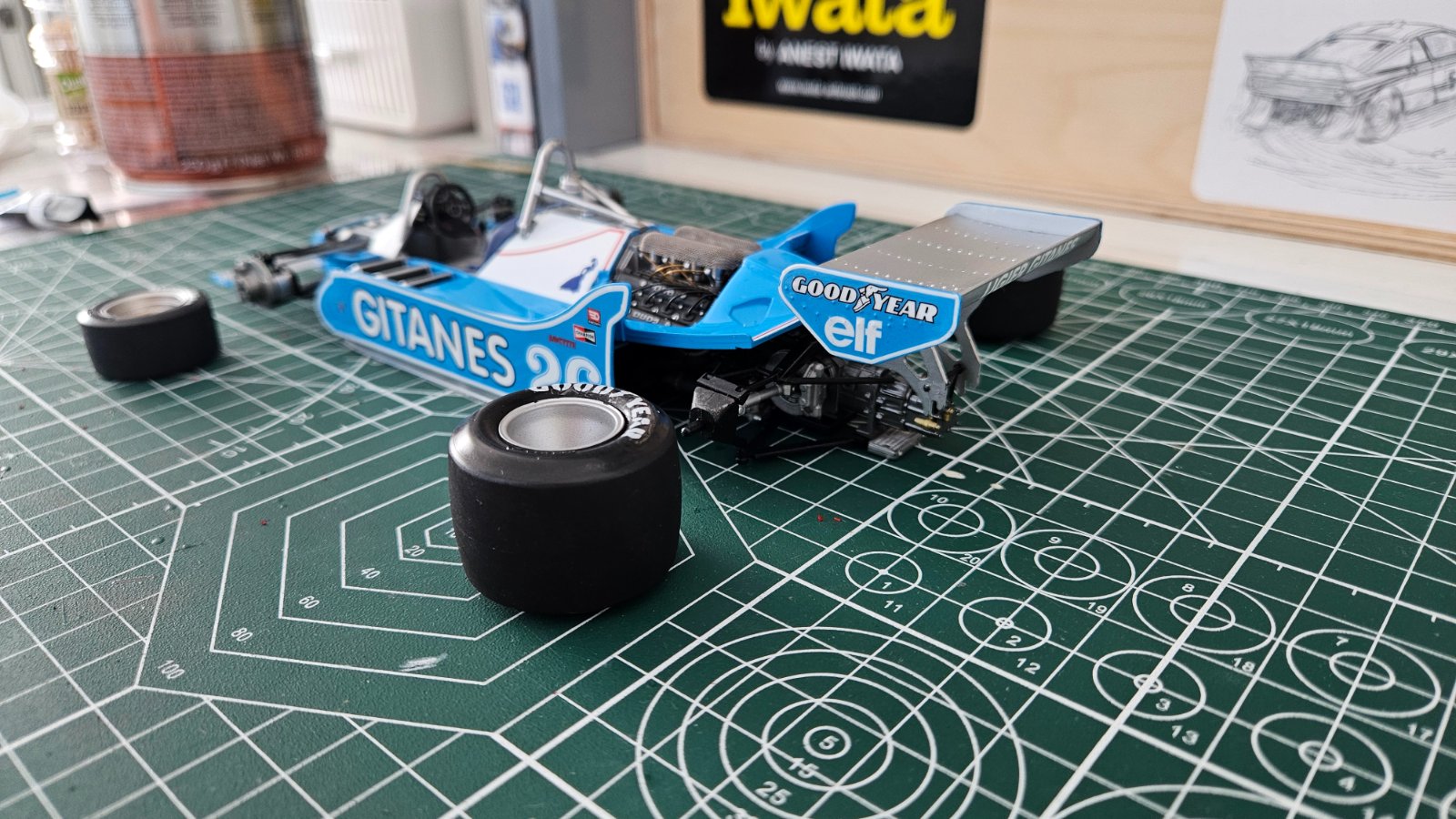

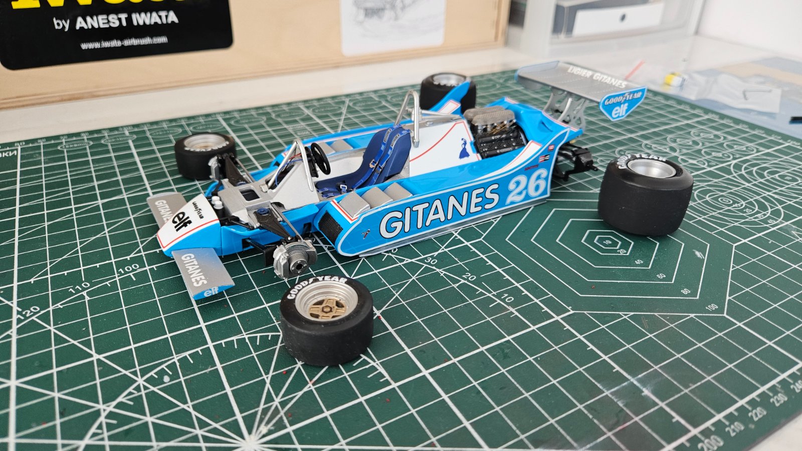

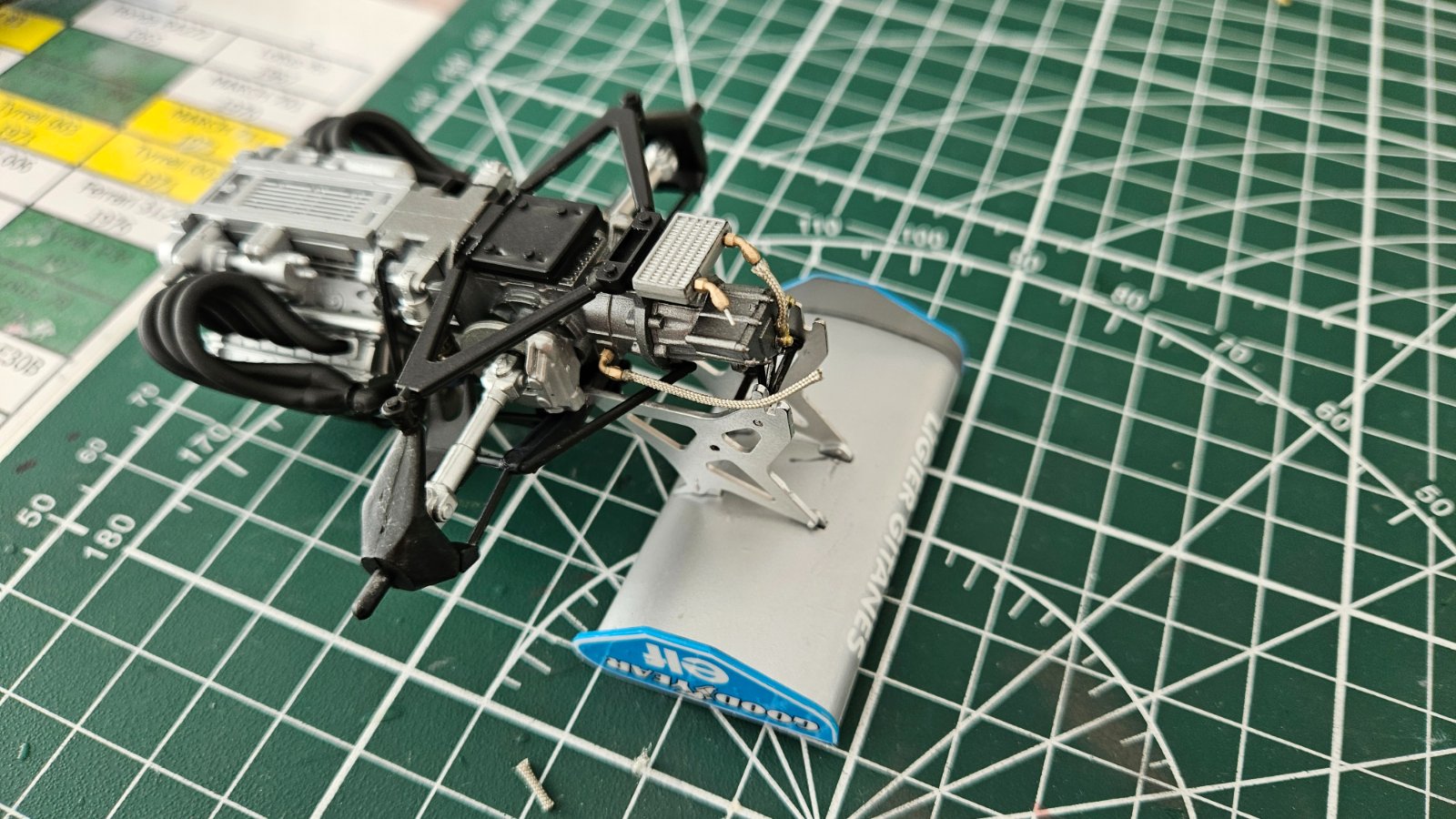

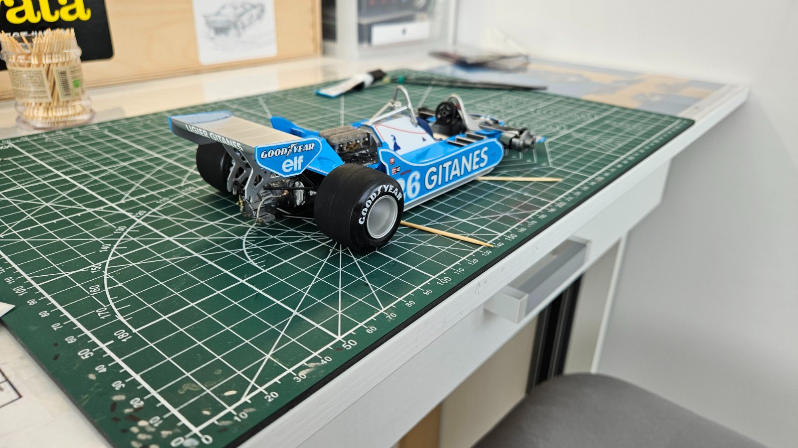

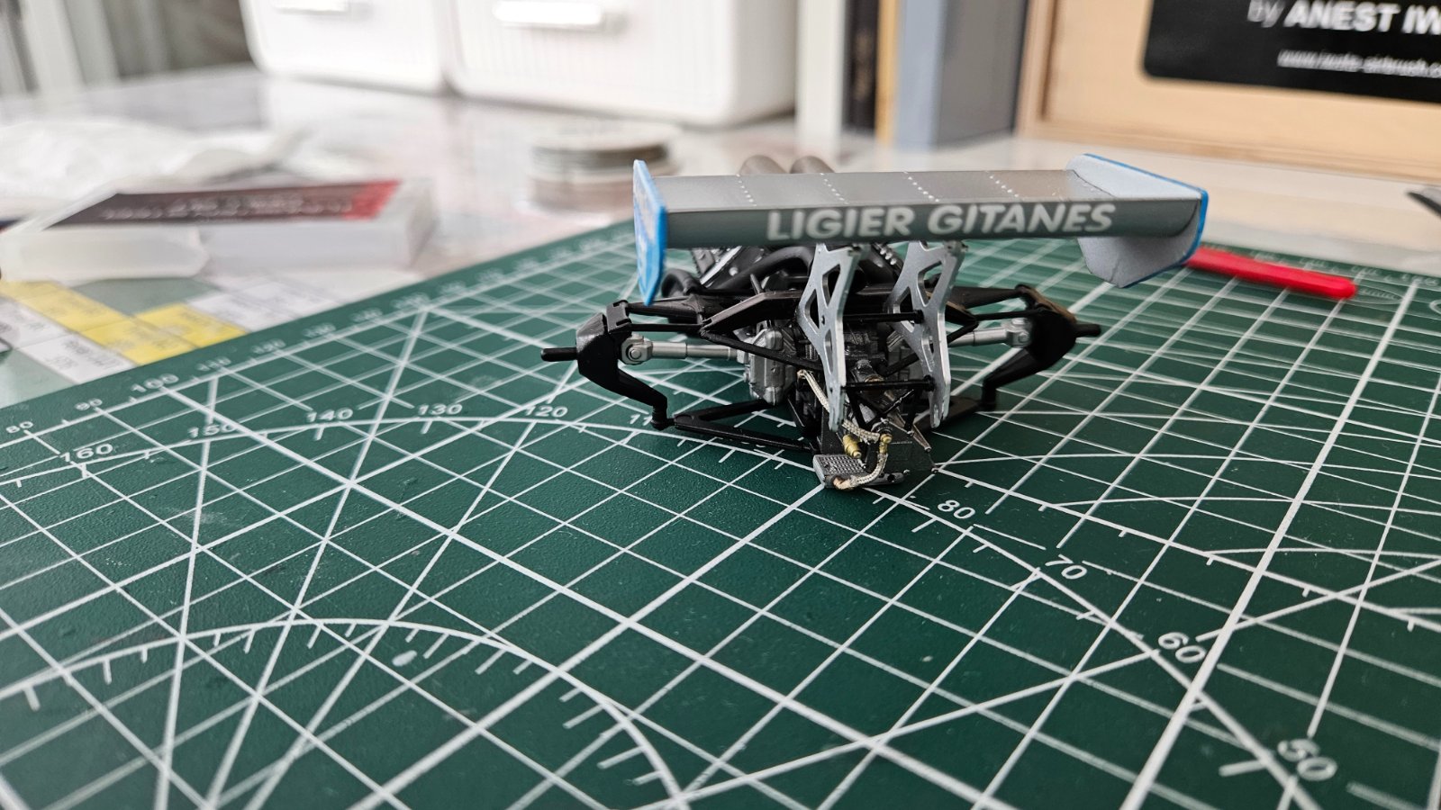

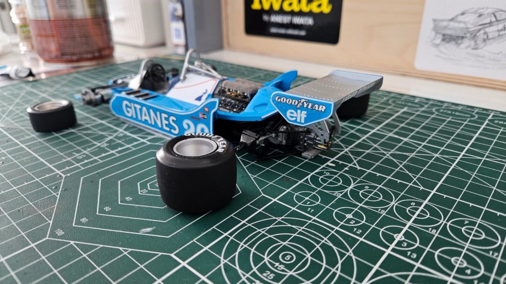

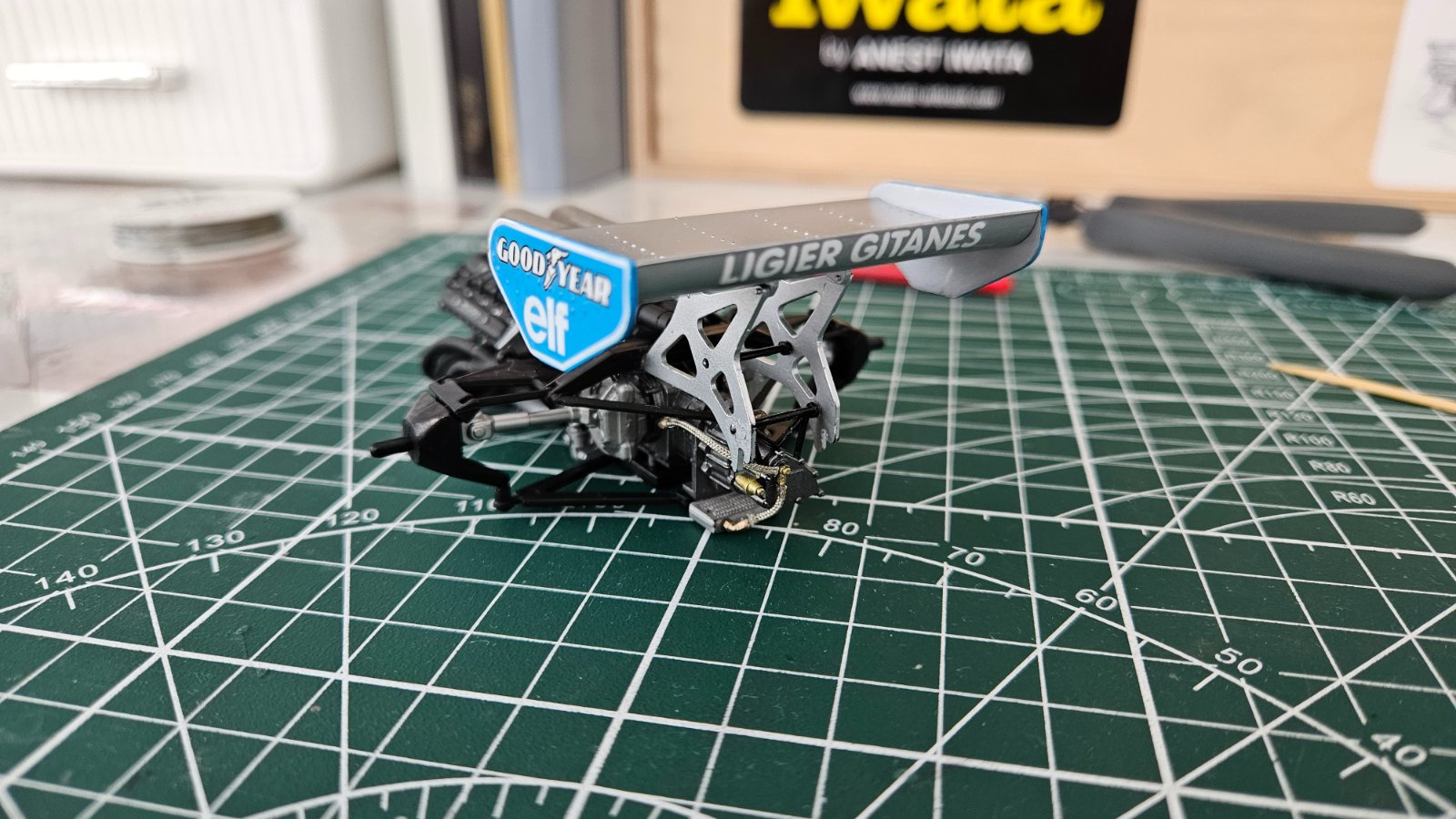

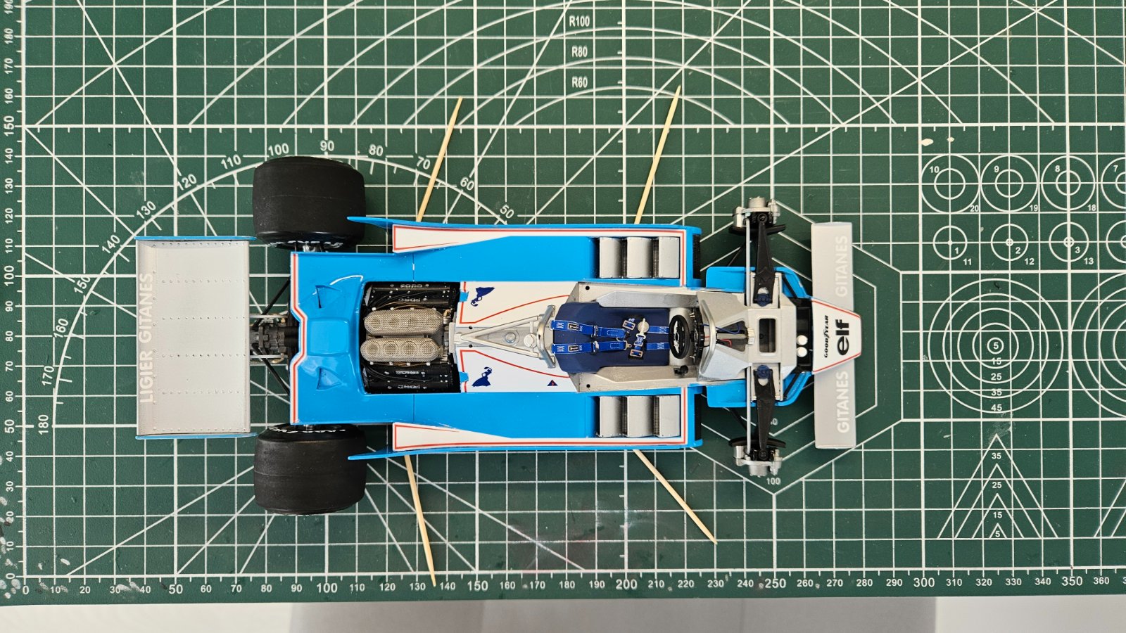

MAXIM.GRK 97 Опубликовано 23 Sep 2025, 19:22:48 Жалоба Поделиться Опубликовано 23 Sep 2025, 19:22:48 Поддерживаю! Вип то интересный, но поди разгляди, что там автор сделал, зато коврик во всей красе. Надеюсь у вас получится делать фото, где объект будет занимать большую часть кадра. Ссылка на сообщение Поделиться на другие сайты
Феофан 857 Опубликовано 24 Sep 2025, 05:55:08 Автор Жалоба Поделиться Опубликовано 24 Sep 2025, 05:55:08 (изменено) 11 часов назад, MAXIM.GRK сказал: Поддерживаю! Вип то интересный, но поди разгляди, что там автор сделал, зато коврик во всей красе. Надеюсь у вас получится делать фото, где объект будет занимать большую часть кадра. Ну какбэ я фотки делаю больше для фиксации вех строительства, а не ради деталей. И делаются они в том числе и с демонстрацией допов и инструментов для натуральности в реальной обстановке, а не в профессиональной фотостудии. И какие детали конкретно интересуют? Качество покраски? Пятна клея? Косяки полировки? Могу сфотать по запросу или ответить на вопросы по киту, если таковые имеются. И в большинстве случаев расстояние определяется не стремлением скрыть детали, а минимальным расстоянием до объектива смартфона, при котором в фокусе оказывается объект съемки. Увеличение четкости не добавляет, разве что с помощью ИИ. Все таки лично для меня в моделизме важна модель, а не качество фотографий. Делаю, как могу, если кто-то делает фото лучше - флаг в руки. Итак, продолжаем в меру своей рукожопости. Пытался закрасить надписи на шинах по феншуям, но не получилось. Содрал выступы наждачкой и наклеил декали. Приступаем к шлангизму. В ход идут фитинги от Антона Сазонтова и плетеные имитации шлангов от Топ Студии диаметром 0,8 мм. Главная проблема - плетенки махрятся при натягивании на проволоку. Видел на недружественных каналах, как перед этим в них втыкают проволоку и прокаливают ее пламенем жижигалки, но это прокатывает, когда заранее известна длина, отрезал, прокалил, натянул. При импровизациях сложнее, особенно, когда длина 5-7 мм. Еще засада, темнеет от клея. В общем, получилось не очень, но лучше, чем ничего. Надеюсь, детали видно. Следующий этап - приклейка силовой установки с задней подвеской. Тут много моментов, влияющих на параллельности и пурпердикулярности. Пришлось делать высокотехнологичные стапели с ЧПУ, процесс занял почти 3 часа по причине необходимости периодической коррекции позиции задницы относительно монокока. По инструкции движок крепится к задней перегородке монокока в середине сборки, но возникает много неудобств и рисков впоследствии. Я клеил с задними колесами, потому как именно они обуславливают ровность всей конструкции. Получилось неплохо на мой взгляд, все ровно. Остались передние колеса и можно делать финальную съемку. Еще осталось подкрасить дугу безопасности, содрал краску при попытке надеть верхний обтекатель, приклеить байонетные замки и все. А пока постоит в изоляторе временного содержания. Изменено 24 Sep 2025, 06:34:08 пользователем Феофан 3 Ссылка на сообщение Поделиться на другие сайты

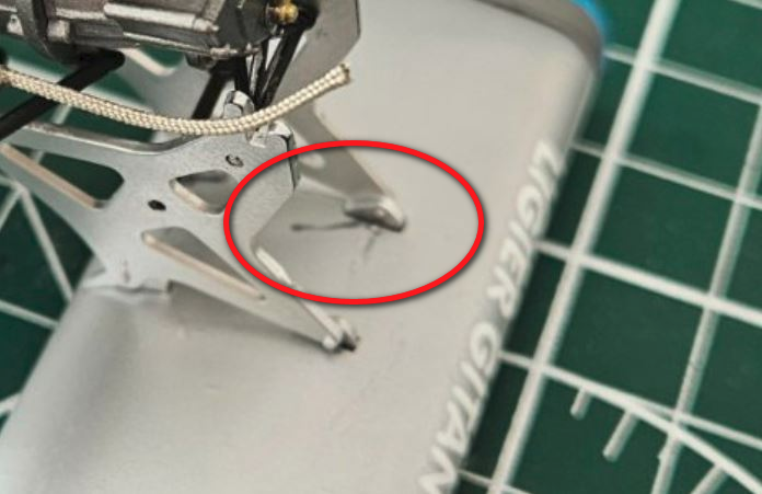

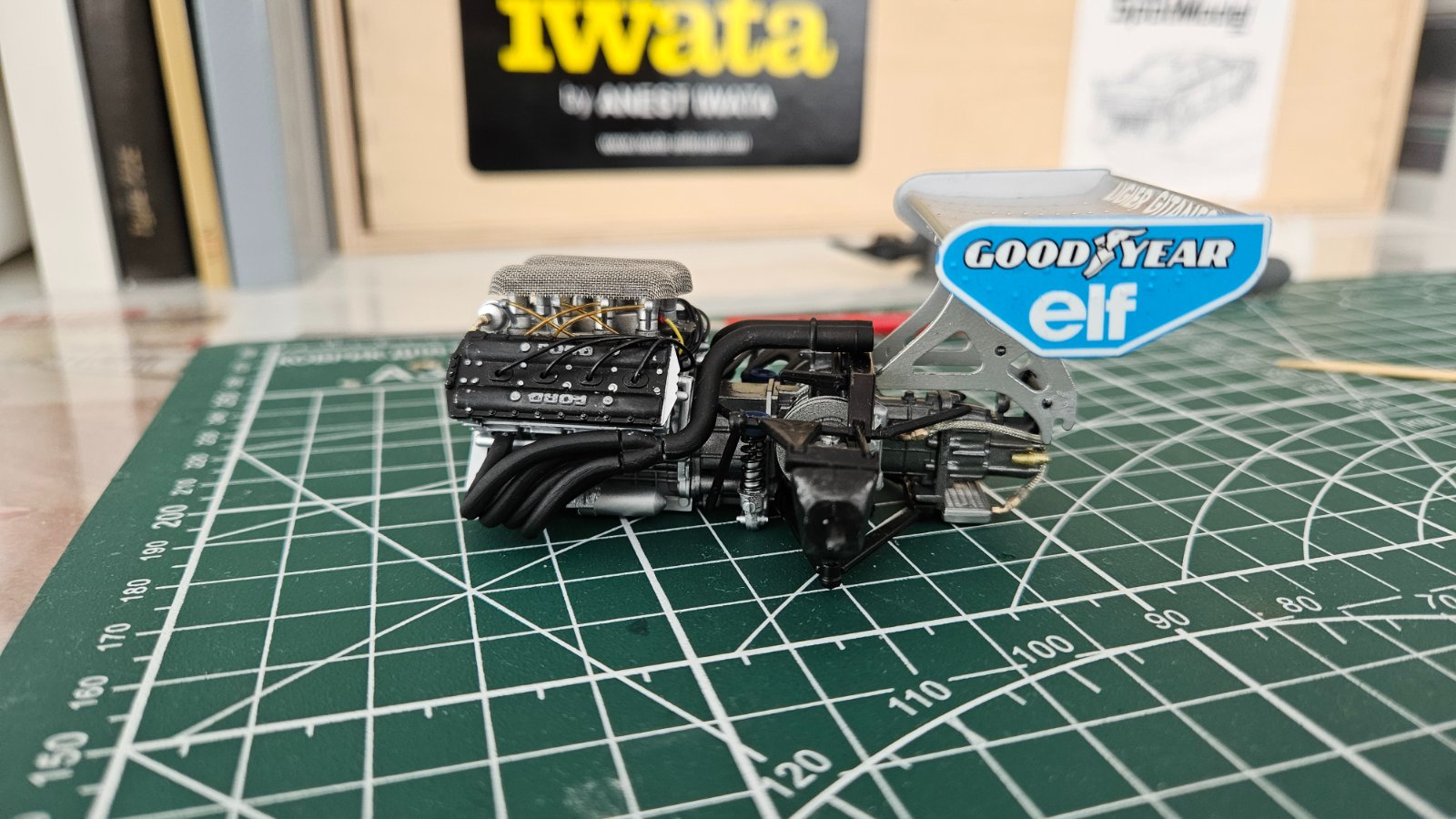

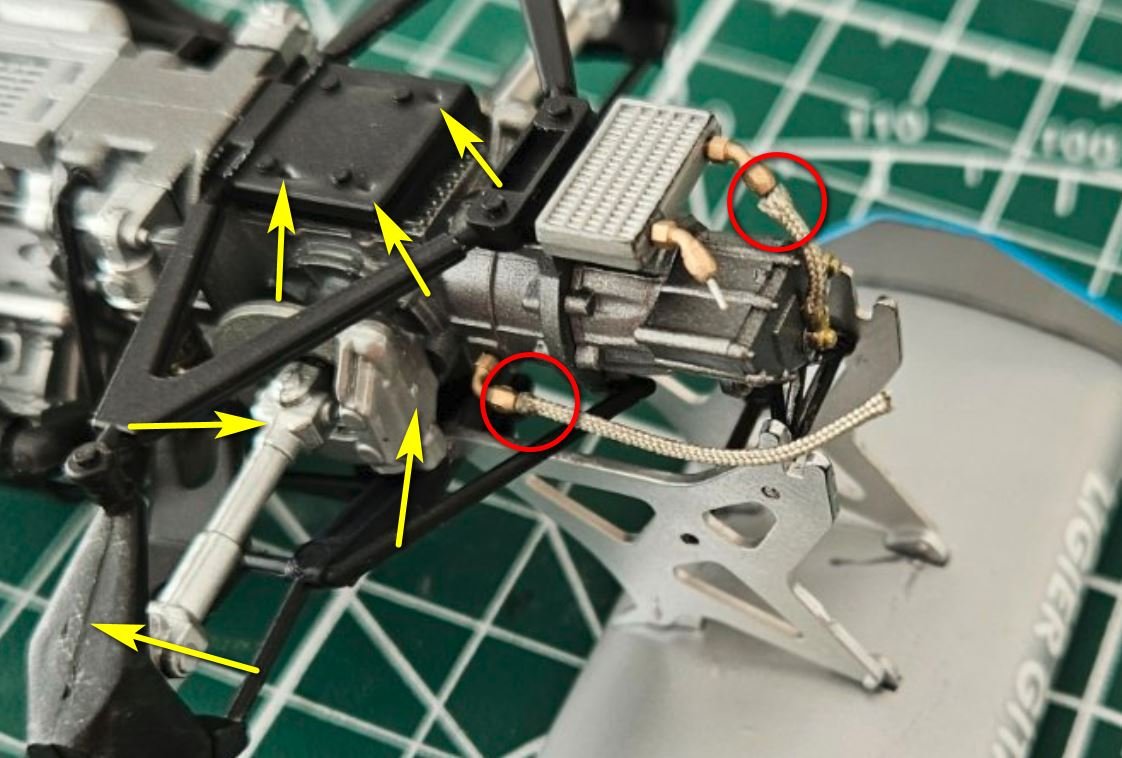

PETERSON 10197 Опубликовано 24 Sep 2025, 06:35:23 Жалоба Поделиться Опубликовано 24 Sep 2025, 06:35:23 33 минуты назад, Феофан сказал: Главная проблема - плетенки махрятся при натягивании на проволоку. 33 минуты назад, Феофан сказал: Еще засада - темнеет от клея. Я так понимаю, ты решил собрать в одной модели все эти проблемы одновременно (красные кружки)? И второе замечание. По какой причине ты не удаляешь утяжины и следы от стыка пресс-формы (жёлтые стрелки)? Ссылка на сообщение Поделиться на другие сайты
Феофан 857 Опубликовано 24 Sep 2025, 06:40:06 Автор Жалоба Поделиться Опубликовано 24 Sep 2025, 06:40:06 (изменено) 7 минут назад, PETERSON сказал: Я так понимаю, ты решил собрать в одной модели все эти проблемы одновременно (красные кружки)? И второе замечание. По какой причине ты не удаляешь утяжины и следы от стыка пресс-формы (жёлтые стрелки)? Твои предложения? Принцип простой: критикуешь - предлагай Это про шланги. Про утяжины - они снизу, их не видно будет в нормальном положении. Просто не стал заморачиваться. То же касается литейных швов. Ты еще в 5 раз фото увеличь. В натуральном масштабе их надо постараться разглядеть. Изменено 24 Sep 2025, 06:43:49 пользователем Феофан Ссылка на сообщение Поделиться на другие сайты
PETERSON 10197 Опубликовано 24 Sep 2025, 06:49:20 Жалоба Поделиться Опубликовано 24 Sep 2025, 06:49:20 1 минуту назад, Феофан сказал: критикуешь - предлагай 1. Можно использовать клей на всех срезах шлангов для единообразия. И лучший внешний вид по сравнению с разлохмаченной оплёткой. Я бы ещё предложил попробовать накрутить на место реза полоску самоклеящейся фольги или плёнки. Сам пока не пробовал, просто идея. 2. Утяжины я убираю шпаклёвкой, а стыки стачиваю ножом с керамическим лезвием либо скальпелем. И ещё один вопрос. На крыле снизу царапины? Немного не в фокусе это место, не могу разглядеть. Ссылка на сообщение Поделиться на другие сайты
Феофан 857 Опубликовано 24 Sep 2025, 06:53:19 Автор Жалоба Поделиться Опубликовано 24 Sep 2025, 06:53:19 (изменено) 4 минуты назад, PETERSON сказал: 1. Можно использовать клей на всех срезах шлангов для единообразия. И лучший внешний вид по сравнению с разлохмаченной оплёткой. Я бы ещё предложил попробовать накрутить на место реза полоску самоклеящейся фольги или плёнки. Сам пока не пробовал, просто идея. 2. Утяжины я убираю шпаклёвкой, а стыки стачиваю ножом с керамическим лезвием либо скальпелем. И ещё один вопрос. На крыле снизу царапины? Немного не в фокусе это место, не могу разглядеть. Оплетку сам планировал "собрать" клеем. Жду подходящего момента. Лентой сложнее, но возможно при бОльшей длине шланга, там один совсем короткий. На крыле следы клея, такие же на противоположной опоре, это зашаманю, как и краску на дуге безопасности. Изменено 24 Sep 2025, 06:53:54 пользователем Феофан Ссылка на сообщение Поделиться на другие сайты
Driver 1215 Опубликовано 24 Sep 2025, 18:42:15 Жалоба Поделиться Опубликовано 24 Sep 2025, 18:42:15 По разлохмаченным оплеткам: а если попробовать использовать другой клей? Поэкспериментировать с теми, что есть дома? Тот же ПВА есть густой, или универсальный полимерный? 1 Ссылка на сообщение Поделиться на другие сайты

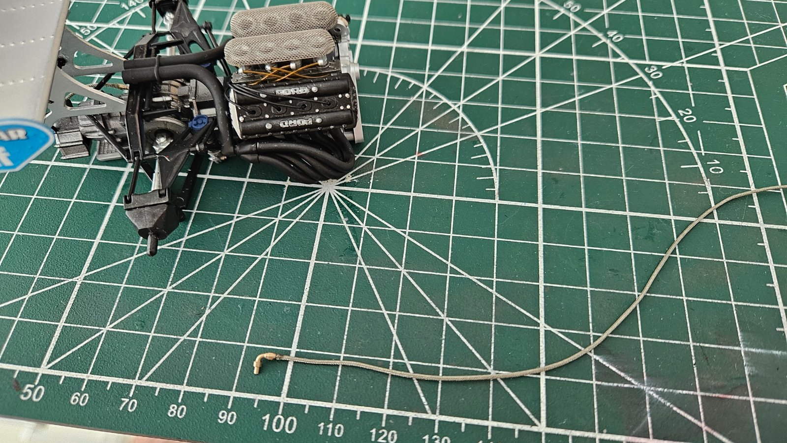

Феофан 857 Опубликовано 25 Sep 2025, 05:39:56 Автор Жалоба Поделиться Опубликовано 25 Sep 2025, 05:39:56 10 часов назад, Driver сказал: По разлохмаченным оплеткам: а если попробовать использовать другой клей? Поэкспериментировать с теми, что есть дома? Тот же ПВА есть густой, или универсальный полимерный? Честно говоря, эти косяки на живой модели не видны. Там проблема глобальна: внутренний диаметр плетенки примерно 0,3 мм, а минимальный диаметр проволоки, на которую она насаживается 0,4 мм, тоньше у меня нет. Видные концы сделаны более-менее нормально, а эти, как говорят, в воду. Почти все модели, которые я нашел в Интернете, обошлись без этих премудростей. Один, правда, заморочился не на шутку, сделав всю заднюю подвеску из металла, но я столько не выпью. Так вот, он просто на концах сделал гайки, засунув концы в них. Это мудро, но непропорционально по масштабу. Ссылка на сообщение Поделиться на другие сайты
yura1961 3951 Опубликовано 25 Sep 2025, 06:25:16 Жалоба Поделиться Опубликовано 25 Sep 2025, 06:25:16 43 минуты назад, Феофан сказал: проволоки, на которую она насаживается 0,4 мм, тоньше у меня нет. Посмотри проволоку для бисера плетения,она начинается от 0,25мм. Ссылка на сообщение Поделиться на другие сайты
Николай_ 5904 Опубликовано 25 Sep 2025, 06:25:29 Жалоба Поделиться Опубликовано 25 Sep 2025, 06:25:29 (изменено) Обычно у трубочки-плетенки после пропитки клеем отрезают основную потемневшую чать и оставляют тонкий поясок, который предотвращает ее от разлохмачивания. Еще полезно перед пропиткой клеем напяливать ее на оправку чуть более толстую, чем требуется, она податливая, налазит. Знаю, что это не новость, но многие многое забывают. Изменено 25 Sep 2025, 06:26:20 пользователем Николай_ 1 Ссылка на сообщение Поделиться на другие сайты
Феофан 857 Опубликовано 25 Sep 2025, 06:30:01 Автор Жалоба Поделиться Опубликовано 25 Sep 2025, 06:30:01 1 минуту назад, Николай_ сказал: Обычно у трубочки-плетенки после пропитки клеем отрезают основную потемневшую чать и оставляют тонкий поясок, который предотвращает ее от разлохмачивания. Еще полезно перед пропиткой клеем напяливать ее на оправку чуть более толстую, чем требуется, она податливая, налазит. Уверен, что это не новость, но многие многое забывают. Да я предварительно насаживал на булавку примерно 0,45 мм. Там проблема еще в целкости, попасть дрожащими ручонками, там от тремора клей плохо помогает. На будущее заострю выступающий конец проволоки. 4 минуты назад, yura1961 сказал: Посмотри проволоку для бисера плетения,она начинается от 0,25мм. Да у меня булавки такие есть. Главную проблему описал выше. Вообще в дальнейшем буду пользовать силиконовые трубочки или термоусадки. Их на Алике хоть попой ешь. И выглядят убедительней. Ссылка на сообщение Поделиться на другие сайты

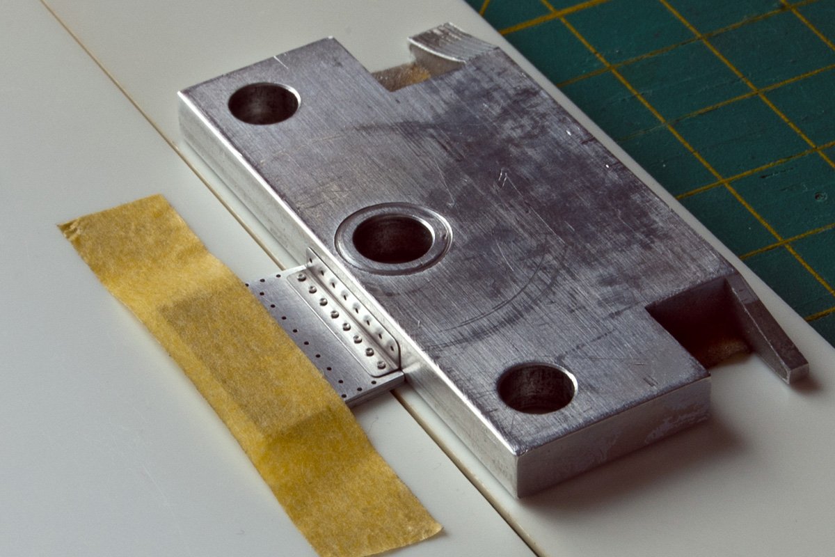

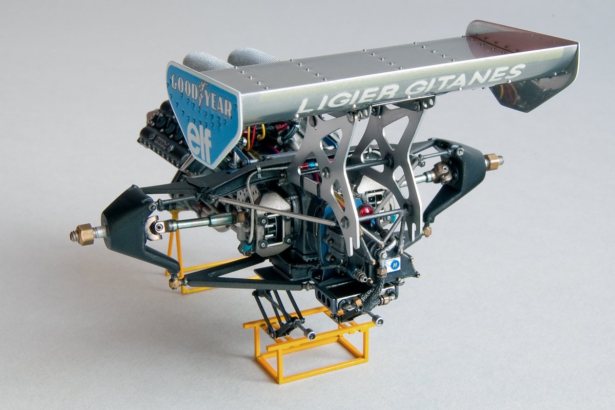

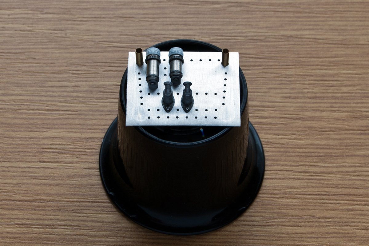

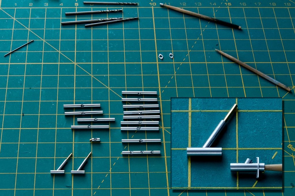

Николай_ 5904 Опубликовано 25 Sep 2025, 06:43:33 Жалоба Поделиться Опубликовано 25 Sep 2025, 06:43:33 Еще умельцы эти плетенки не на торчащий конец надевают, а вовсе в трубочку суют, унутре трубочки все скрыто. Ссылка на сообщение Поделиться на другие сайты

Феофан 857 Опубликовано 25 Sep 2025, 06:47:48 Автор Жалоба Поделиться Опубликовано 25 Sep 2025, 06:47:48 3 минуты назад, Николай_ сказал: Еще умельцы эти плетенки не на торчащий конец надевают, а вовсе в трубочку суют, унутре трубочки все скрыто. Я как раз такого выше и процитировал Ссылка на сообщение Поделиться на другие сайты

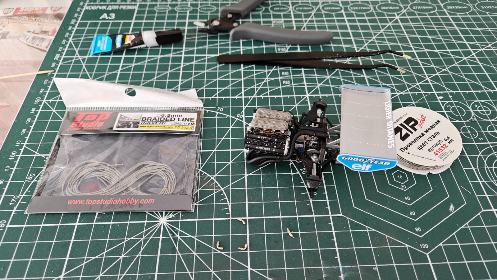

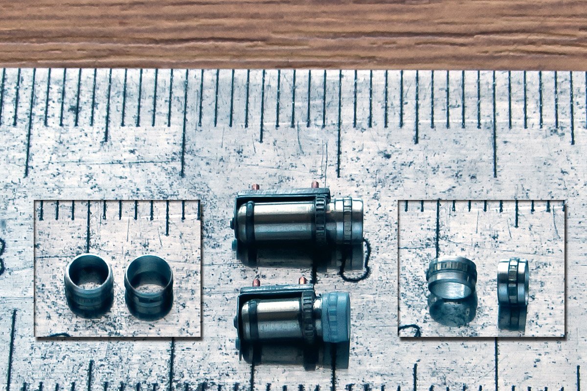

erarh 5 Опубликовано 25 Sep 2025, 08:56:06 Жалоба Поделиться Опубликовано 25 Sep 2025, 08:56:06 В 24.09.2025 в 12:55, Феофан сказал: фитинги от Антона Сазонтова где их можно посмотреть/приобрести? Я так понимаю - они либо лучше, либо дешевле чем Top Studio? Ссылка на сообщение Поделиться на другие сайты
Феофан 857 Опубликовано 25 Sep 2025, 09:26:51 Автор Жалоба Поделиться Опубликовано 25 Sep 2025, 09:26:51 29 минут назад, erarh сказал: где их можно посмотреть/приобрести? Я так понимаю - они либо лучше, либо дешевле чем Top Studio? Посмотреть можно на моих фотках к данному ВИПу, а контакт через личку, у него был ВИП По цене примерно одинаково, насколько я помню, а они удобней в плане того, что там дырочки уже имеются по центру наконечников в отличие от топстудийной смолы. Но покупал года 2 назад, может, что то изменилось. Ссылка на сообщение Поделиться на другие сайты

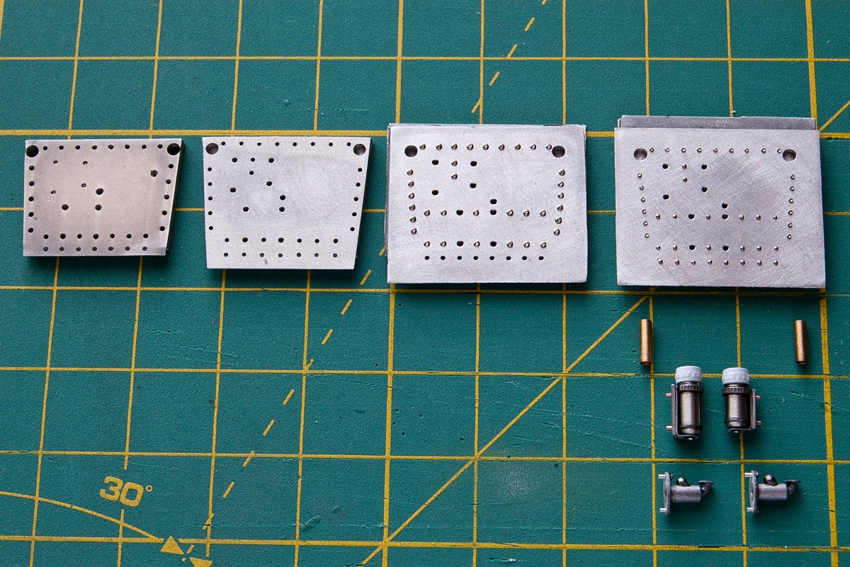

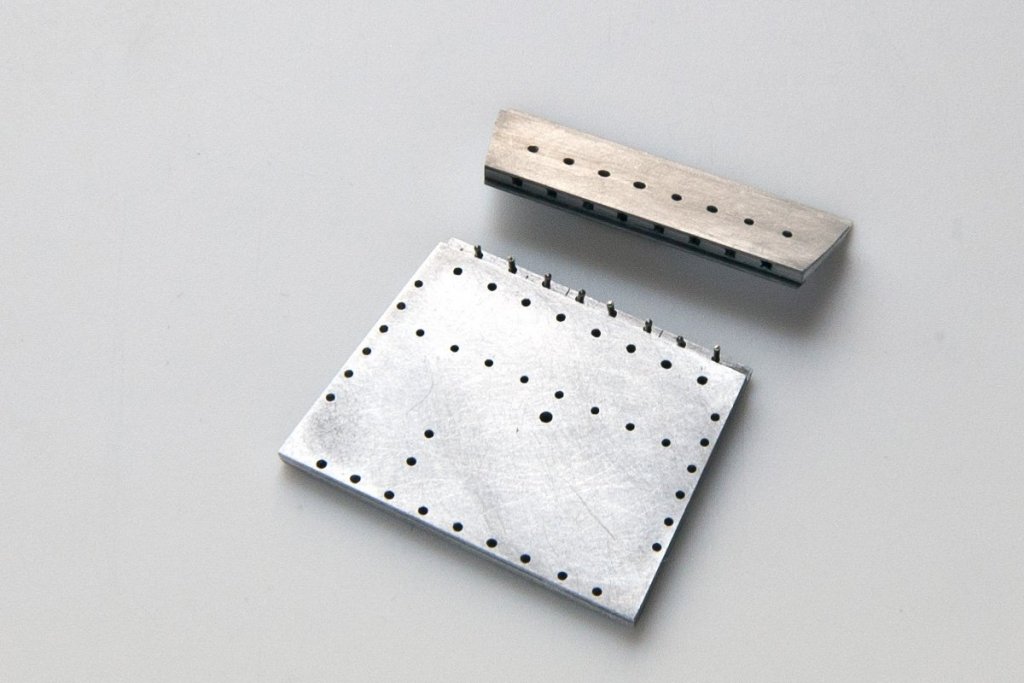

Николай_ 5904 Опубликовано 25 Sep 2025, 09:42:55 Жалоба Поделиться Опубликовано 25 Sep 2025, 09:42:55 2 часа назад, Феофан сказал: Я как раз такого выше и процитировал а я наиборот считал, что это самая круть крутецкая Ссылка на сообщение Поделиться на другие сайты
Феофан 857 Опубликовано 25 Sep 2025, 09:51:04 Автор Жалоба Поделиться Опубликовано 25 Sep 2025, 09:51:04 (изменено) 8 минут назад, Николай_ сказал: а я наиборот считал, что это самая круть крутецкая Это и правда круть крутецкая, но это надо минизавод со станками, металлопрокатом, листовым и круглым и пр. Там чел конкретно заморочился, не иначе, как родственник легенды. Изменено 25 Sep 2025, 09:51:39 пользователем Феофан 1 Ссылка на сообщение Поделиться на другие сайты
