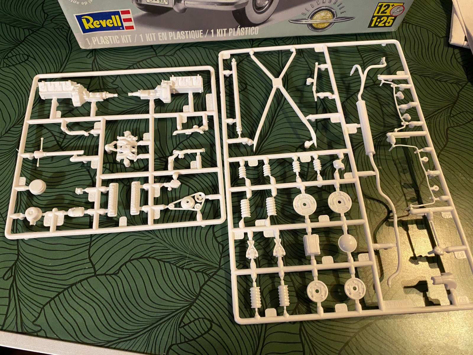

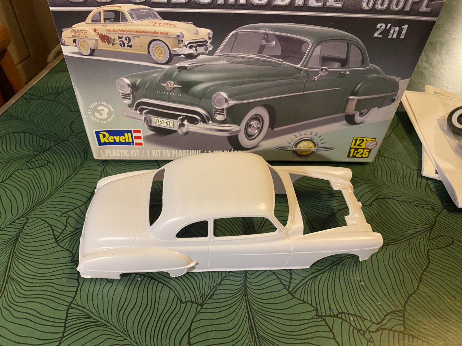

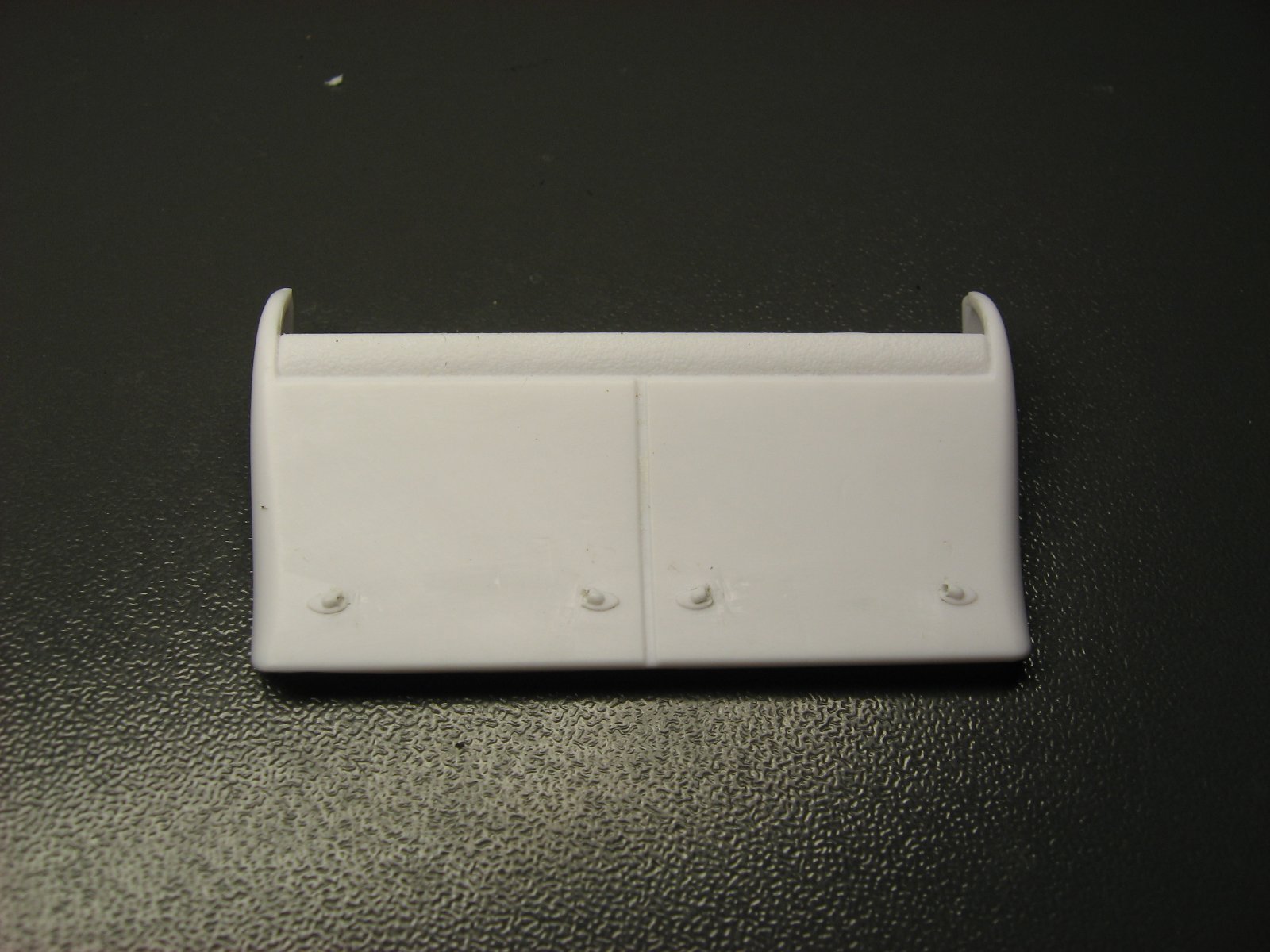

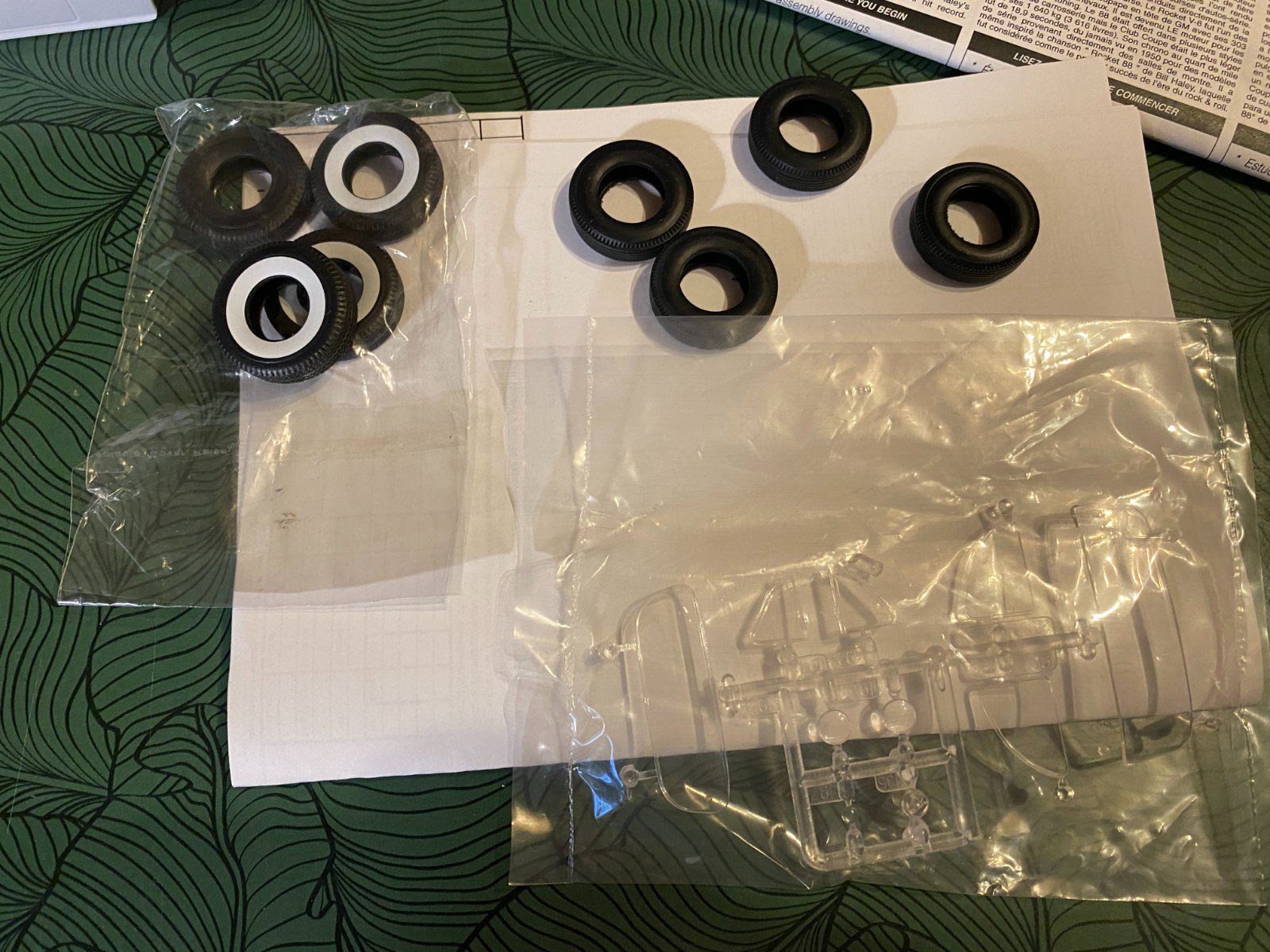

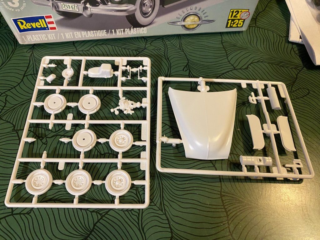

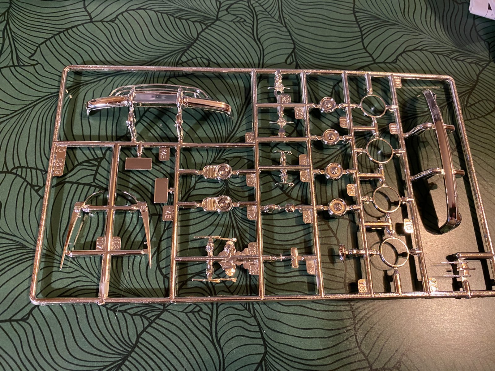

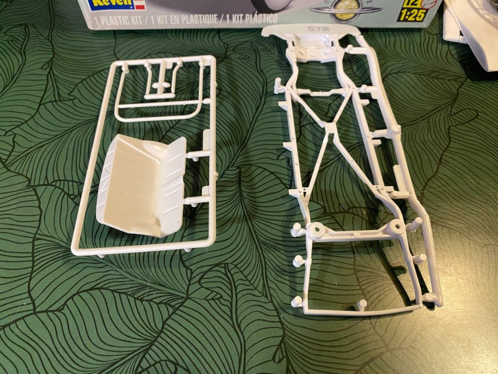

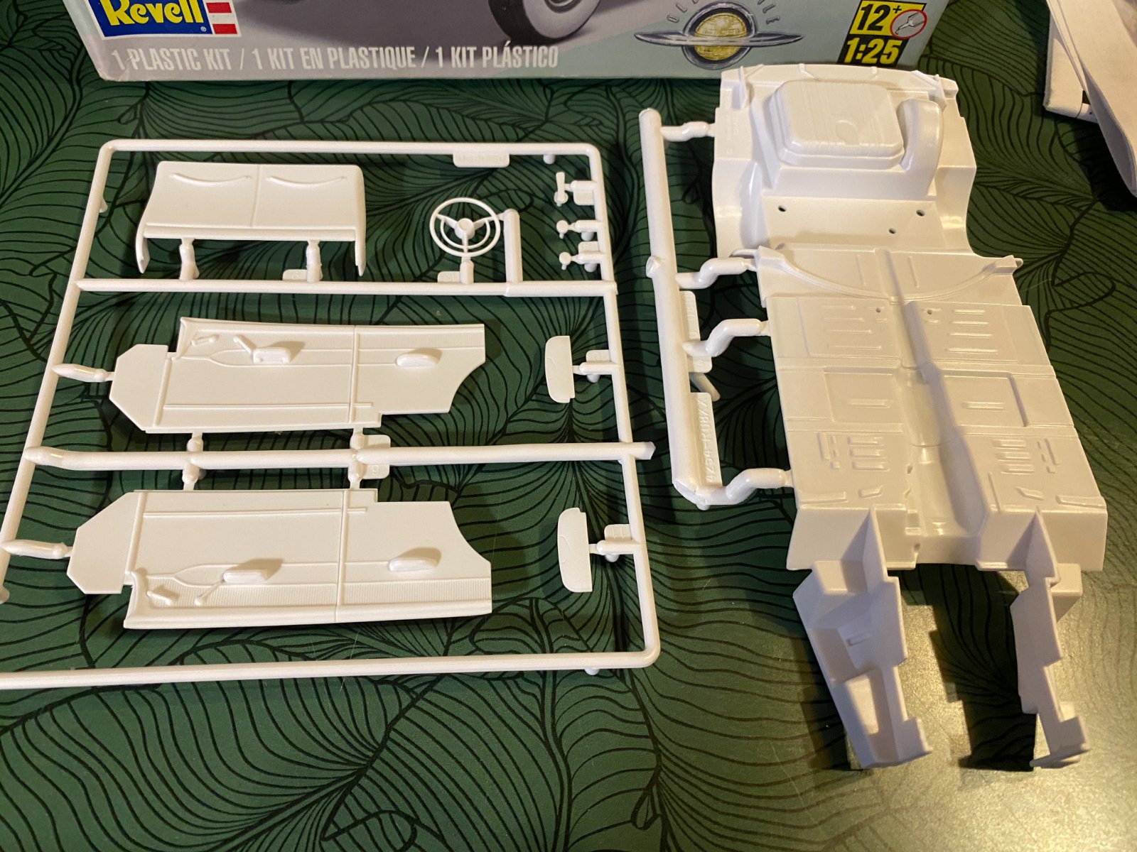

Популярный пост RBPencil 2655 Опубликовано 22 Oct 2025, 17:26:21 Популярный пост Жалоба Поделиться Опубликовано 22 Oct 2025, 17:26:21 Всем добрый день. В рамках конкурса Автомоделист2026 буду строить Олдс 1950 от Revell. Здесь буду наверно больше выкладывать процесса и обсуждать. Кузов почти без стыков... но они есть резину наверно поменяю... Хром понравился тем что бампера без СТЫКОВ!!! и поддержки внизу бамперов. деки почти не нужны, так как будет сток. технички, шильдики в дело пойдут, но гоночное не нужно... 13 Ссылка на сообщение Поделиться на другие сайты

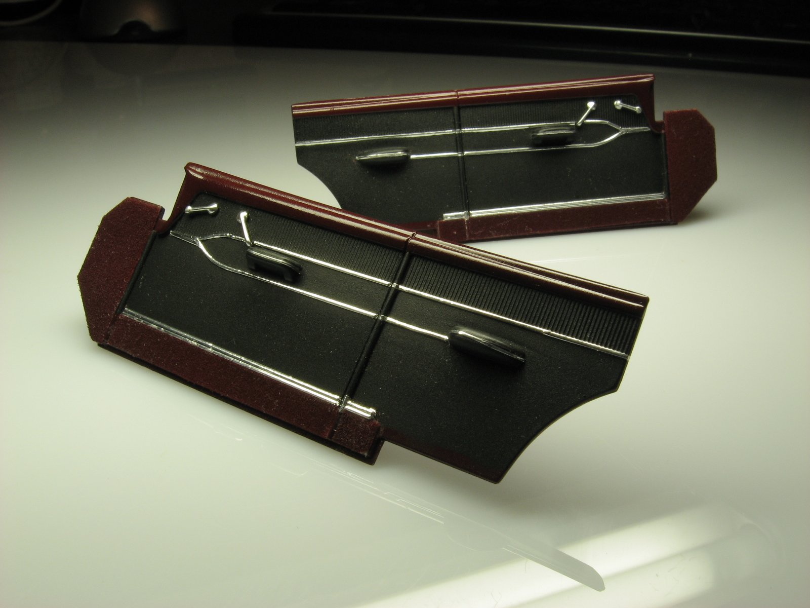

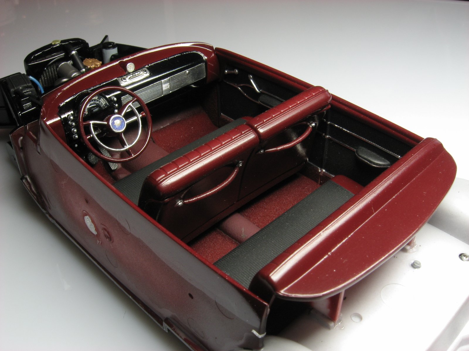

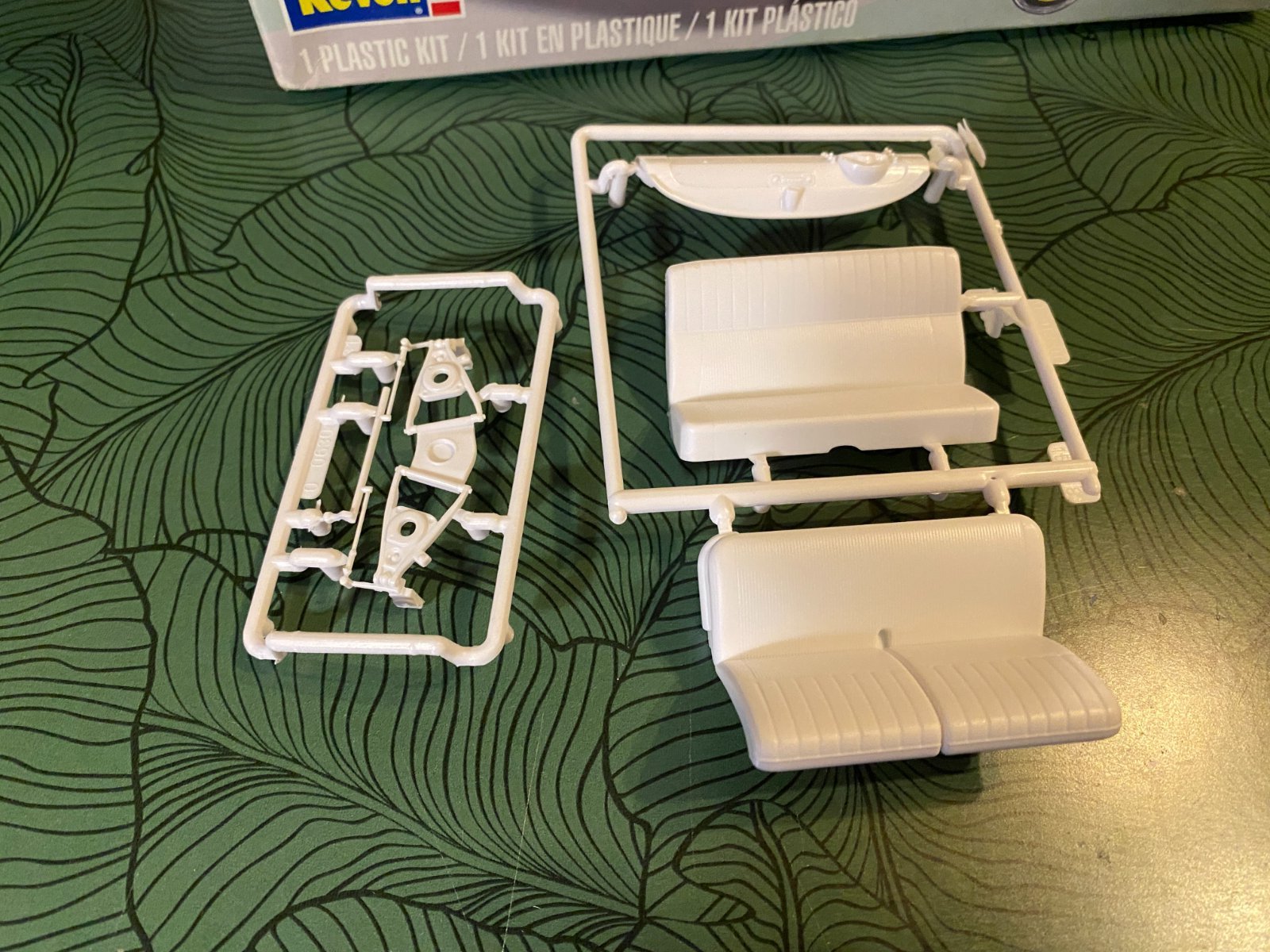

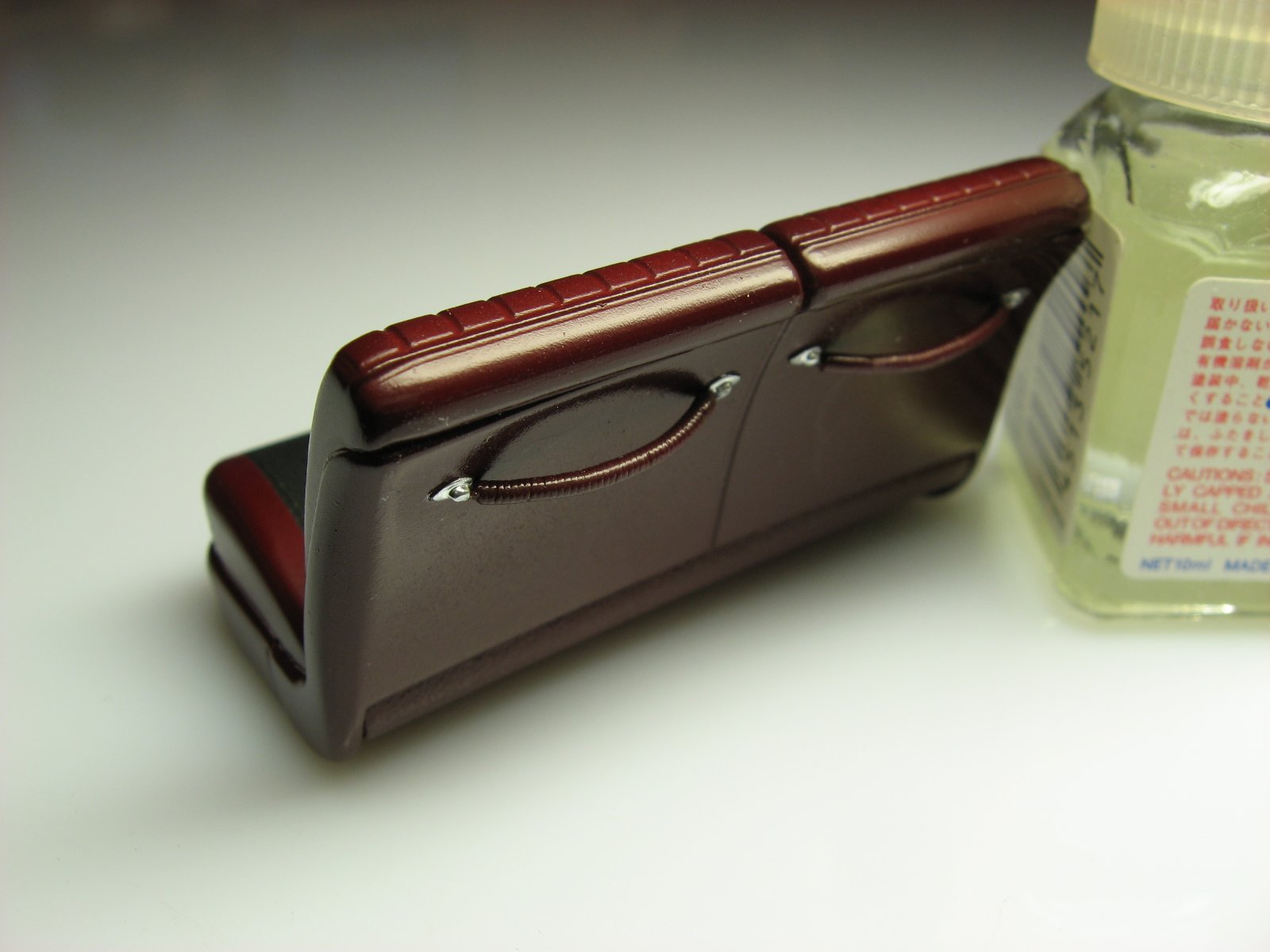

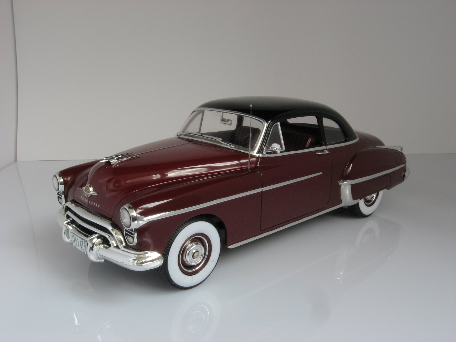

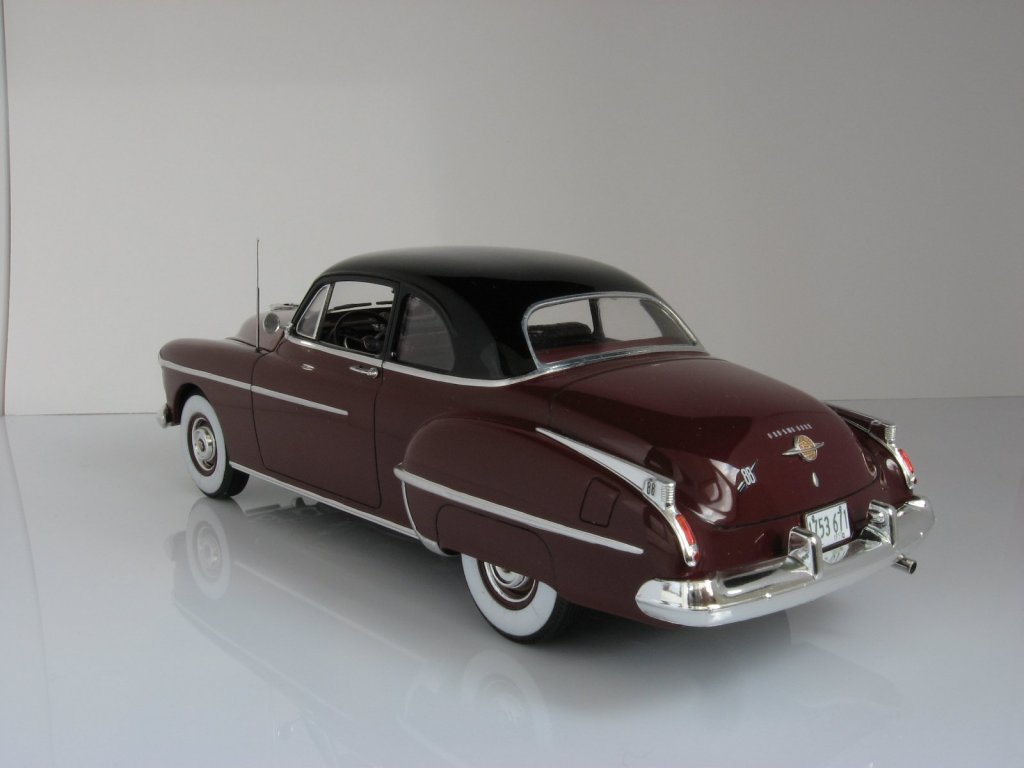

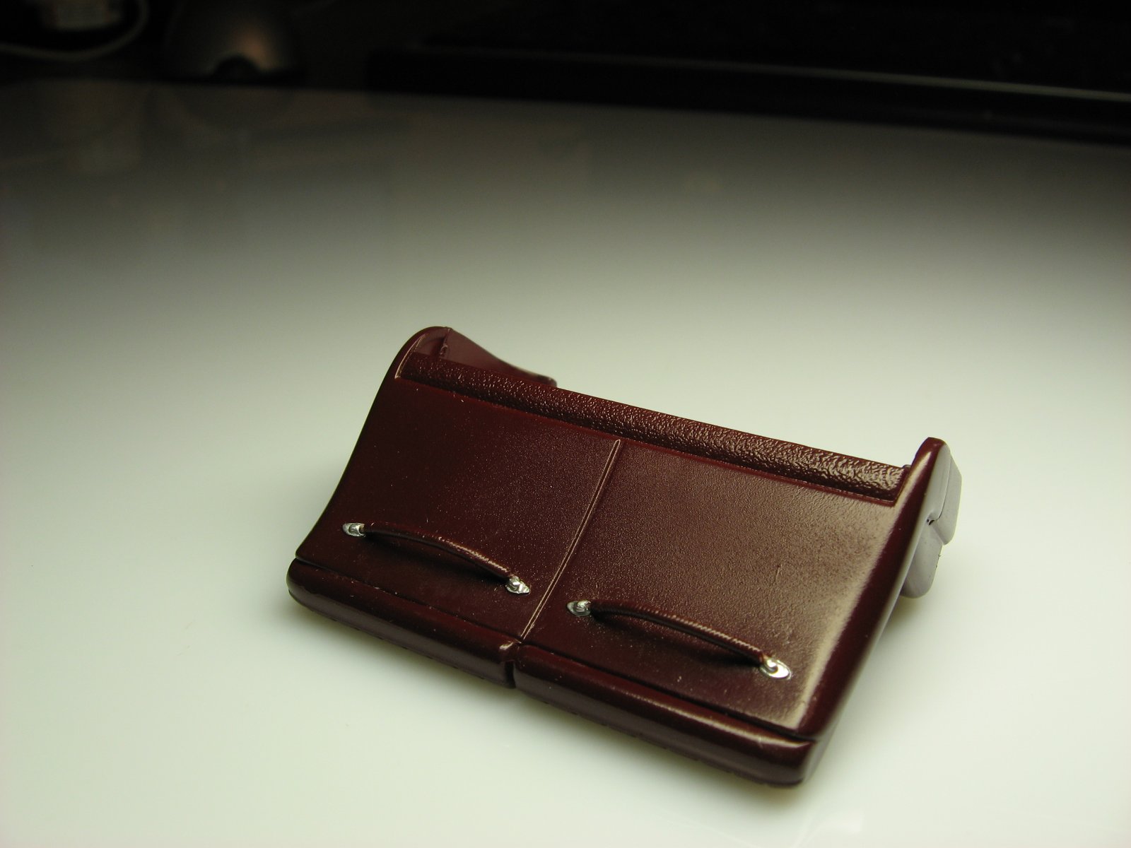

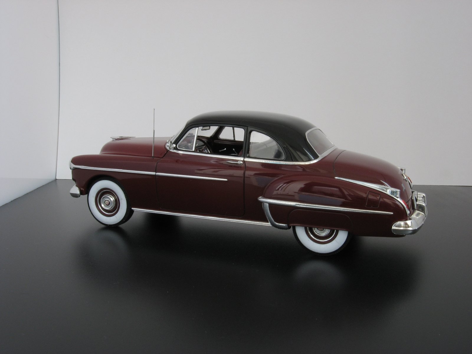

Популярный пост yura1961 3951 Опубликовано 23 Oct 2025, 11:02:03 Популярный пост Жалоба Поделиться Опубликовано 23 Oct 2025, 11:02:03 Леша,удачи!Классная модель,лет 10-12 назад строил такой,даже вип по моему по нему вел.Там обрати внимание на ручки на спинке переднего дивана,надо переделывать,если интересно как я делал скину фото. Вот мой. 12 Ссылка на сообщение Поделиться на другие сайты
RBPencil 2655 Опубликовано 23 Oct 2025, 15:43:48 Автор Жалоба Поделиться Опубликовано 23 Oct 2025, 15:43:48 (изменено) 5 часов назад, Muscle Horses сказал: С такими клёвыми деками я бы гоночный собрал не моя тема гоночная 4 часа назад, yura1961 сказал: Леша,удачи!Классная модель,лет 10-12 назад строил такой,даже вип по моему по нему вел.Там обрати внимание на ручки на спинке переднего дивана,надо переделывать,если интересно как я делал скину фото. Вот мой. Юра. я знал что ты выбор согласуешь)))) кидай фото, я я уже делал на эти ручки на крайслере. надо глянуть как у тебя было дело. А то фотографии в ВиПе не отображаются У тебя красавец... на колеса деки наносил или накрашивал? Я склоняюсь накрашивать. Как-то я не подружился с нанесением дек на резину... Изменено 23 Oct 2025, 15:51:42 пользователем RBPencil Ссылка на сообщение Поделиться на другие сайты

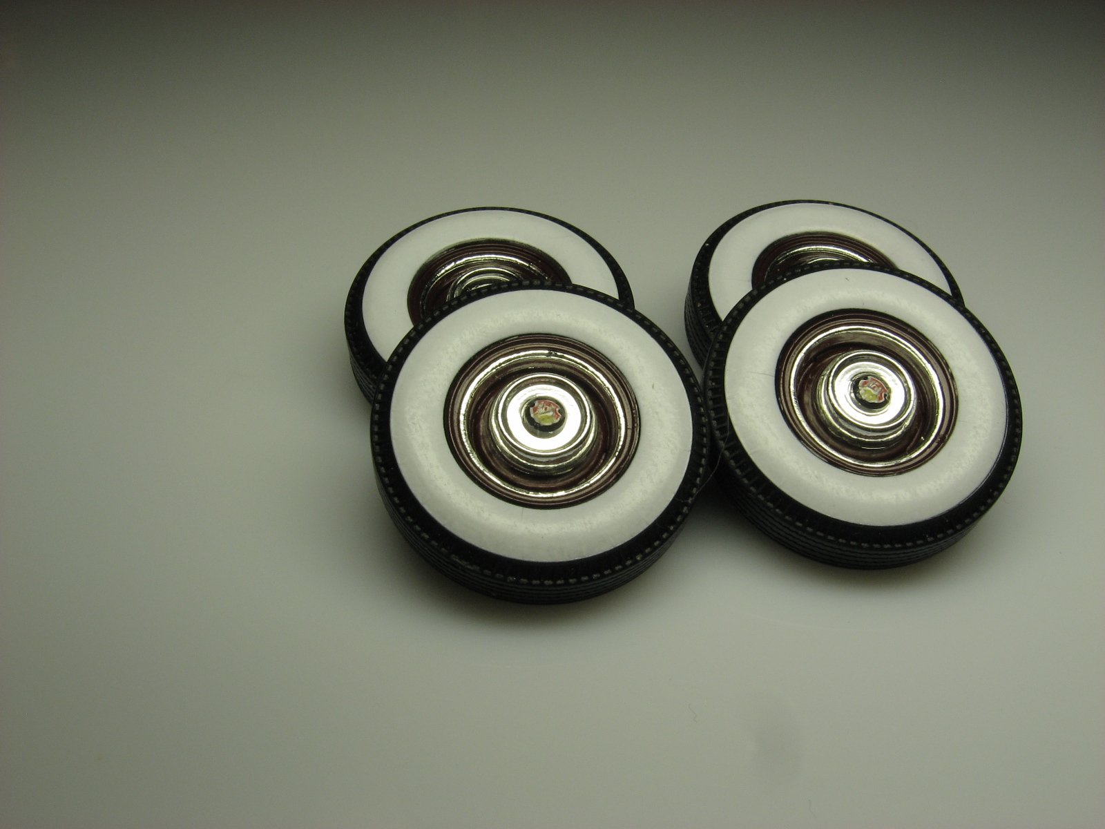

yura1961 3951 Опубликовано 24 Oct 2025, 08:01:18 Жалоба Поделиться Опубликовано 24 Oct 2025, 08:01:18 16 часов назад, RBPencil сказал: на колеса деки наносил или накрашивал? Я склоняюсь накрашивать. Как-то я не подружился с нанесением дек на резину... Леша,на колесах декали,там все прекрасно ложится и приваривается.По прошествии довольно длительного времени с деками все отлично. 3 Ссылка на сообщение Поделиться на другие сайты
RBPencil 2655 Опубликовано 24 Oct 2025, 17:33:20 Автор Жалоба Поделиться Опубликовано 24 Oct 2025, 17:33:20 @yura1961 Приваривал SETом и на чистую резину? Ссылка на сообщение Поделиться на другие сайты
cuba_13 3617 Опубликовано 26 Oct 2025, 10:34:14 Жалоба Поделиться Опубликовано 26 Oct 2025, 10:34:14 (изменено) Лёша, удачи в постройке! Очень красивый автомобиль выбрал. Это у тебя из старых запасов? Я просто такой тоже давно ищу. PS: возможно это у нового Revell'а, но на Камаро, что я сейчас строю отлично деки легли на резину. Мазал сверху SOL'ом и прикатывал ватной палочкой. Легли идеально, даже подложки не видно. Изменено 26 Oct 2025, 10:35:30 пользователем cuba_13 Ссылка на сообщение Поделиться на другие сайты
yura1961 3951 Опубликовано 28 Oct 2025, 05:58:14 Жалоба Поделиться Опубликовано 28 Oct 2025, 05:58:14 В 24.10.2025 в 20:33, RBPencil сказал: Приваривал SETом и на чистую резину? Да,Леша,как обычно SET-SOl,все прекрасно ложится. 1 Ссылка на сообщение Поделиться на другие сайты
RBPencil 2655 Опубликовано 29 Oct 2025, 07:23:07 Автор Жалоба Поделиться Опубликовано 29 Oct 2025, 07:23:07 @yura1961 Юра, фотографии дивана, как делал обещал скинуть... просто подготовительным процессом занят, и почти до него дошел. Ссылка на сообщение Поделиться на другие сайты

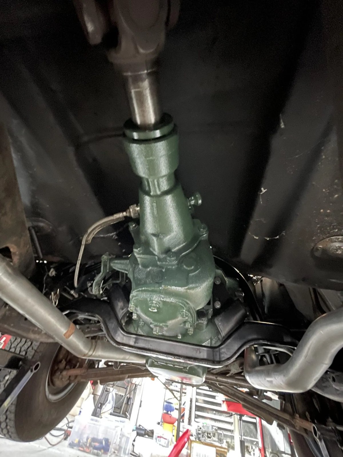

Популярный пост yura1961 3951 Опубликовано 29 Oct 2025, 08:49:14 Популярный пост Жалоба Поделиться Опубликовано 29 Oct 2025, 08:49:14 Леша,помню,еще вчера хотел выложить,но что то перебило. 15 Ссылка на сообщение Поделиться на другие сайты
RBPencil 2655 Опубликовано 30 Oct 2025, 05:35:34 Автор Жалоба Поделиться Опубликовано 30 Oct 2025, 05:35:34 20 часов назад, yura1961 сказал: Леша,помню,еще вчера хотел выложить,но что то перебило. Бывает. Спасибо. Примерно так и планировал тоже делать. Ссылка на сообщение Поделиться на другие сайты

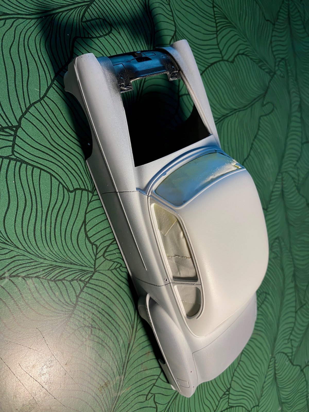

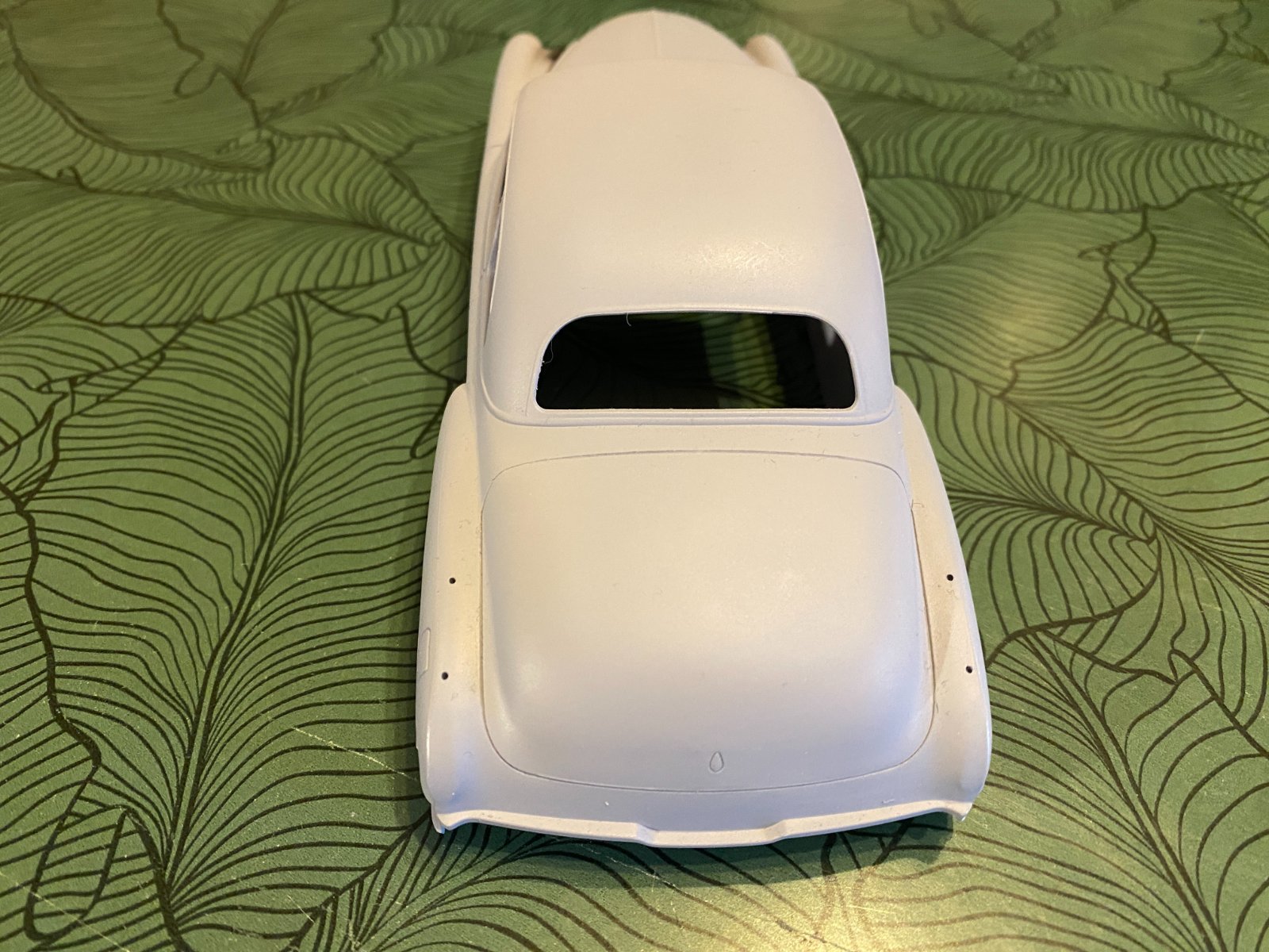

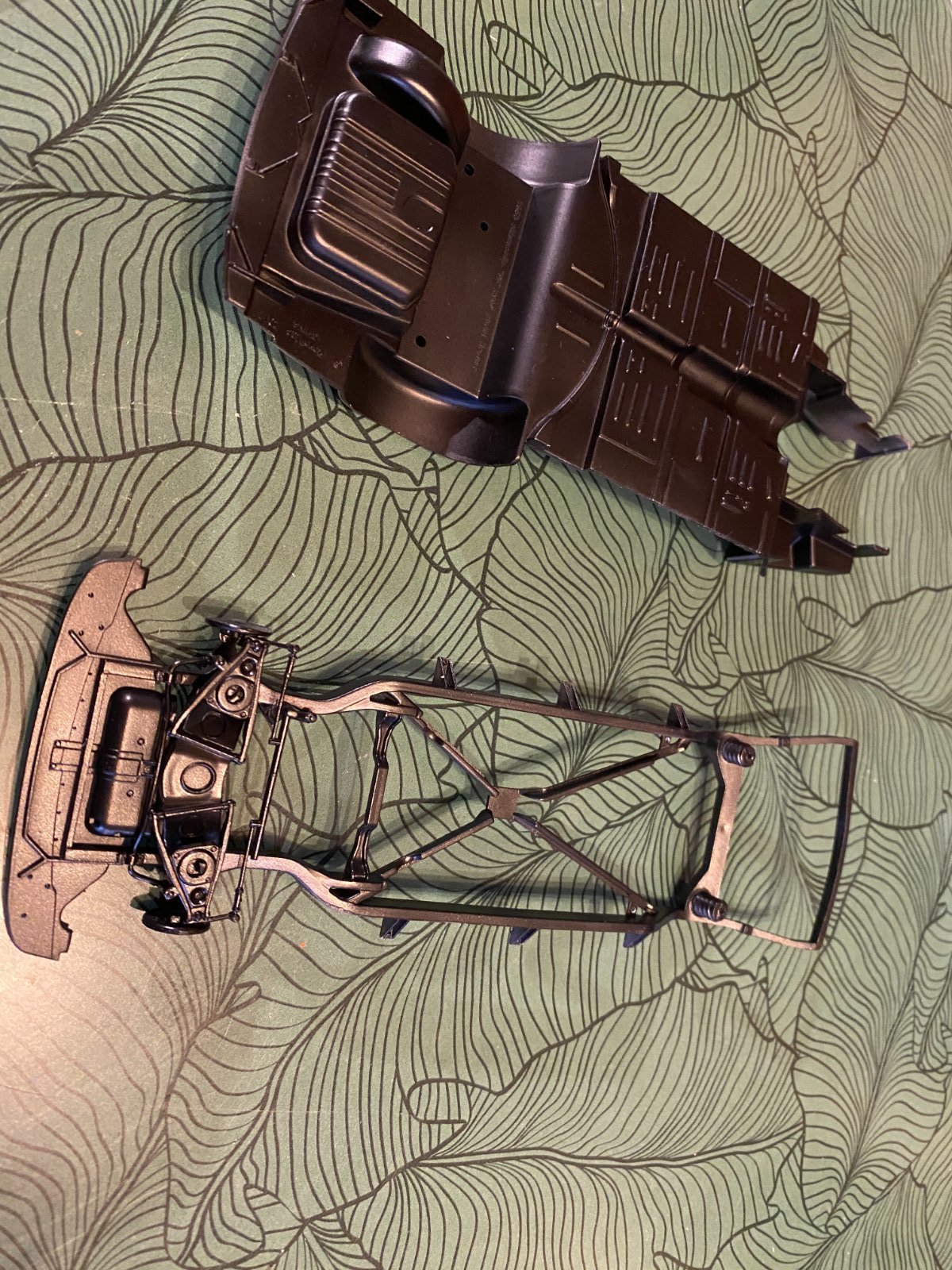

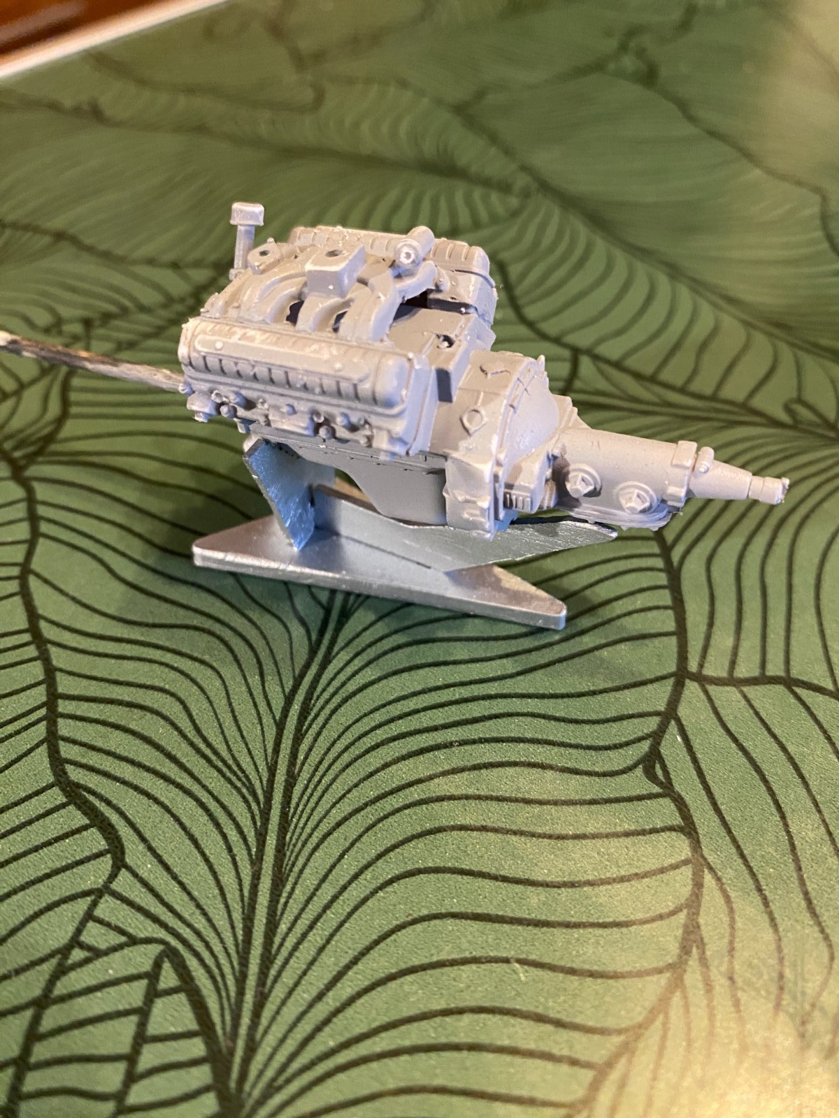

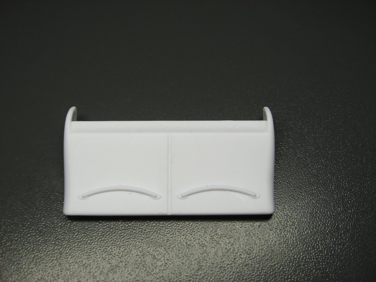

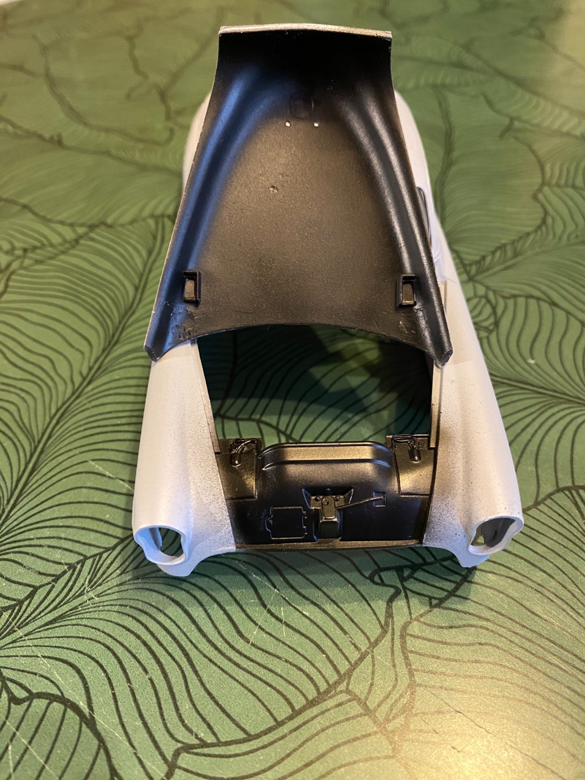

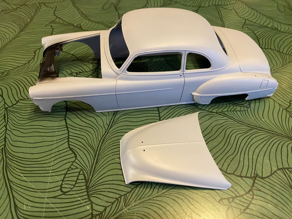

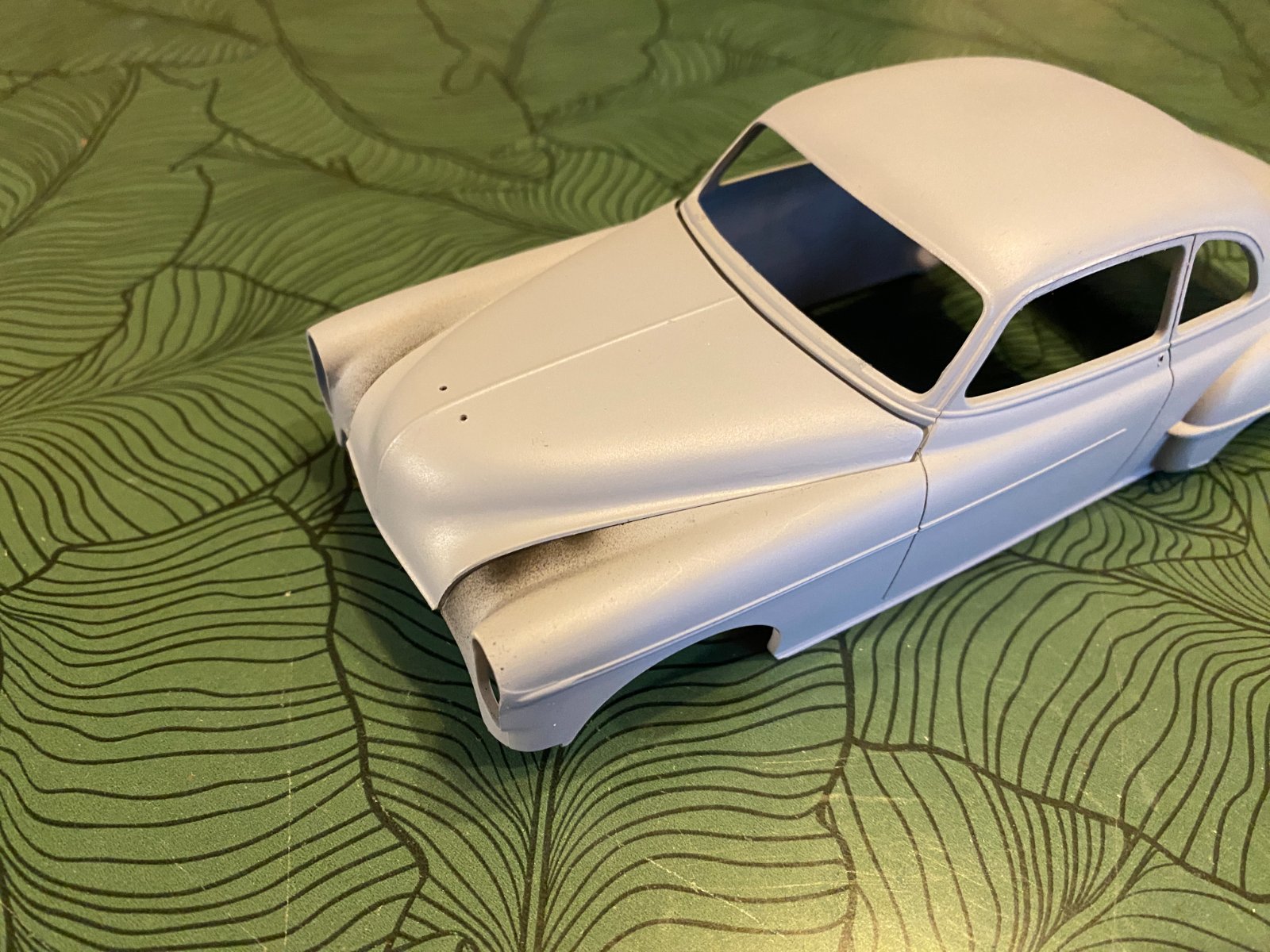

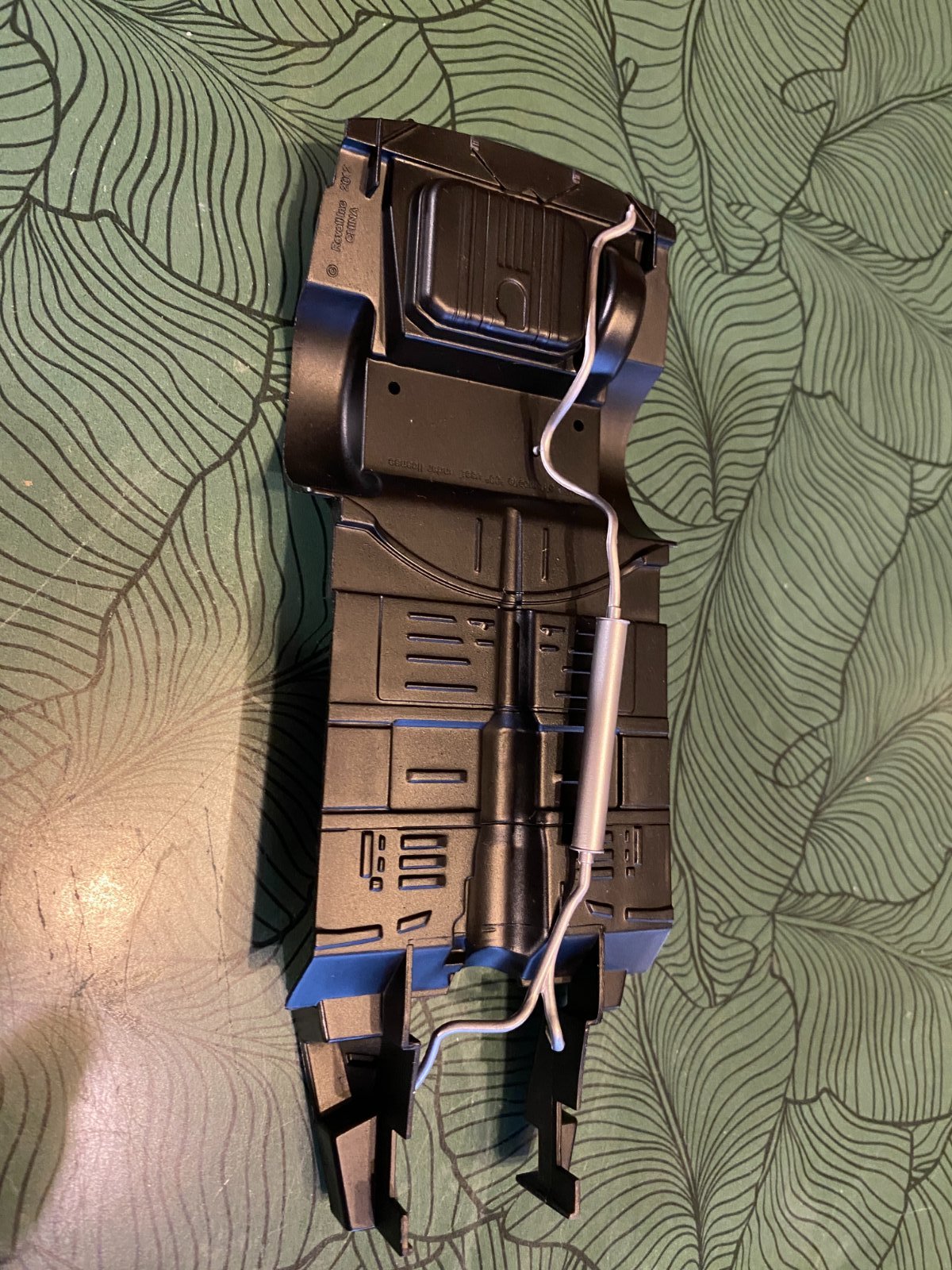

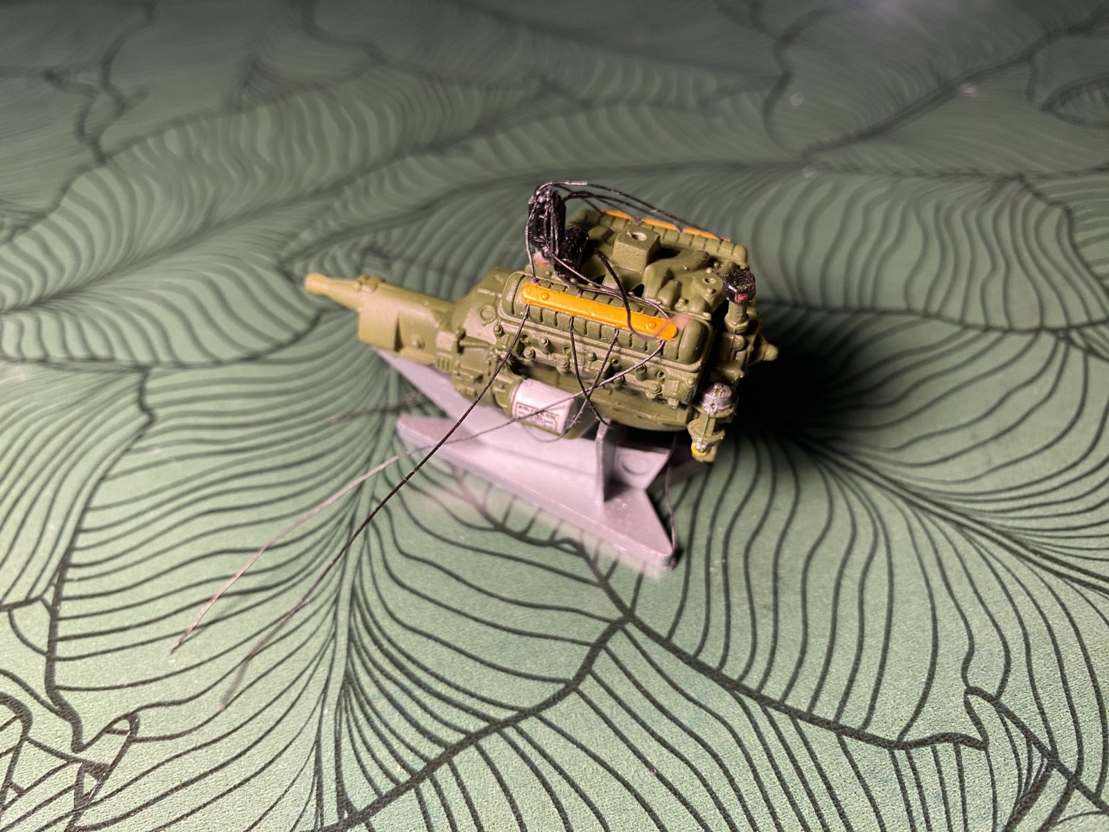

Популярный пост RBPencil 2655 Опубликовано 8 Nov 2025, 18:48:15 Автор Популярный пост Жалоба Поделиться Опубликовано 8 Nov 2025, 18:48:15 И так.... первый апдейт..... Особо ничего не сделано, а вроде сделано.... То что в грунт все загнал понятно и так))). Выявил то что на кузове все же достаточно стыков но не критичных (блин ненавижу белый пластик), кроме крышки капота... Из-за выемок для крепления были выемки и их хорошо было видно под грунтом.... шпатля наше всё!!!. Задул то что должно быть черным... Подсобрал раму частично, так как из-за системы выхлопа и частичное прохождение внутри рамы заднюю подвеску собирать не стал. Решил обойтись без сложностей согласно инструкции. Потом места склейки проще точечно задуть краской если что-то пойдет не так... Собрал движок, насверлили там где надо, и сколько надо... ещё один слой грунта (пока сверлил на гранях стер грунт руками). С движком решил в этот раз запилить)))) он достаточно интересный. всякие карбюраторы и прочие снимать не стал.. они тупо в грунте. Вот собственно выхлоп.. ржавить/побежалость делать не буду. Салонный экземпляр как ника с 70 милями пробега)))) Подобрал покрытие пола, как давно кройкой не занимался))) ну это не скоро, к салону не раньше декабря доберусь пока так...))))))))) 15 Ссылка на сообщение Поделиться на другие сайты

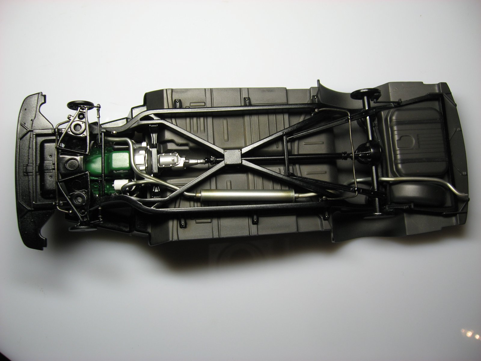

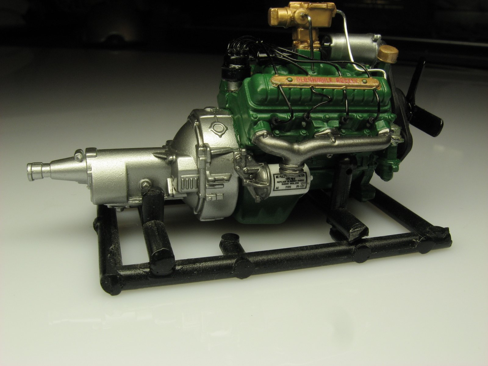

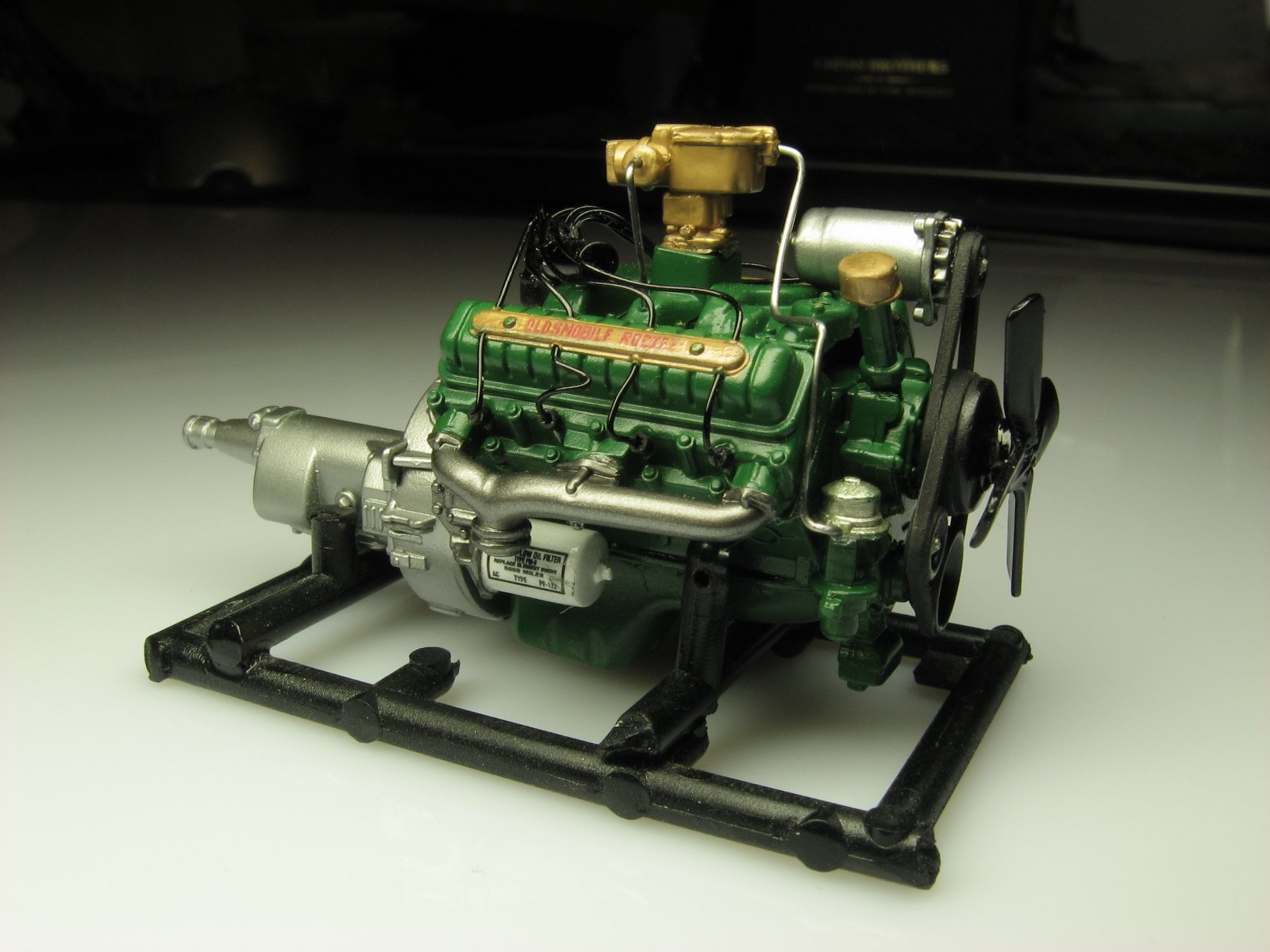

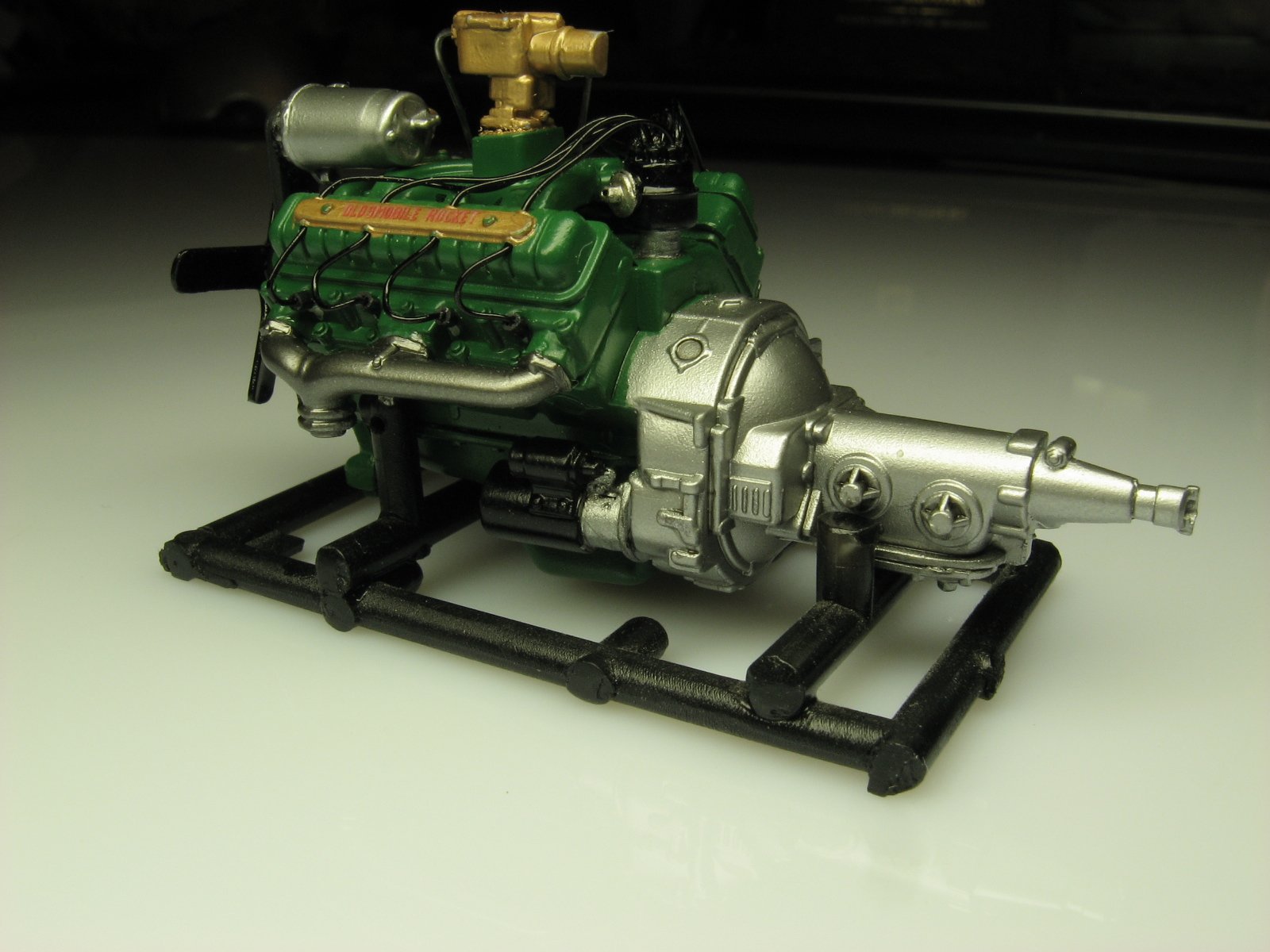

Популярный пост yura1961 3951 Опубликовано 9 Nov 2025, 13:54:26 Популярный пост Жалоба Поделиться Опубликовано 9 Nov 2025, 13:54:26 18 часов назад, RBPencil сказал: Собрал движок, насверлили там где надо, и сколько надо... По фото не понятно просверлины или нет клапанные крышки,там ВВ провода проходят через них.Вот тебе немного фото для вдохновения. Днище не "старил",немного тонировал выхлоп. 12 Ссылка на сообщение Поделиться на другие сайты
RBPencil 2655 Опубликовано 10 Nov 2025, 17:45:31 Автор Жалоба Поделиться Опубликовано 10 Nov 2025, 17:45:31 В 09.11.2025 в 16:54, yura1961 сказал: По фото не понятно просверлины или нет клапанные крышки,там ВВ провода проходят через них.Вот тебе немного фото для вдохновения. Юра, крышки просверлил, просто не видно. Фотки супер В 09.11.2025 в 16:54, yura1961 сказал: Днище не "старил",немного тонировал выхлоп. Вот тоже планирую именно так сделать. а почему у тебя движок не полностью зеленый? Ссылка на сообщение Поделиться на другие сайты

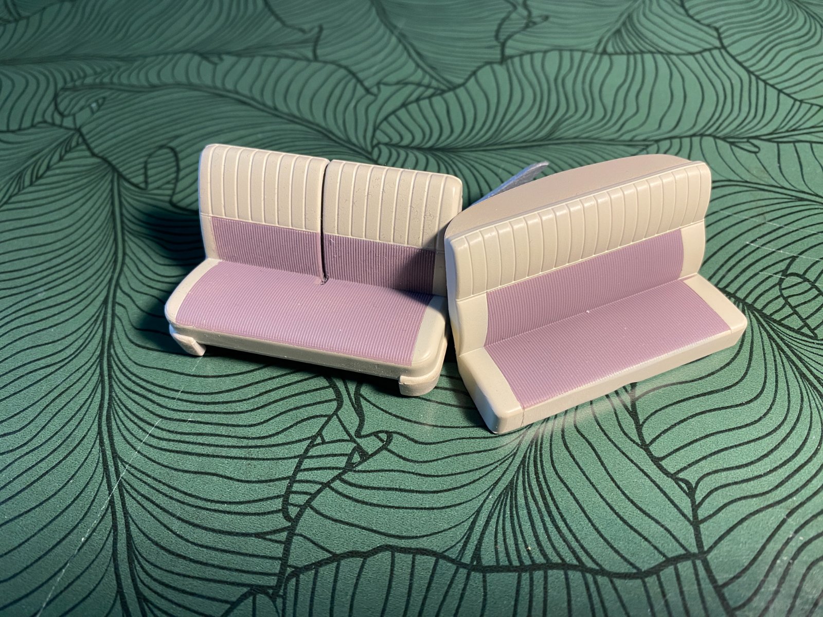

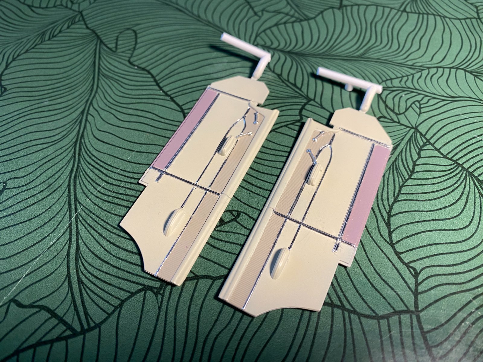

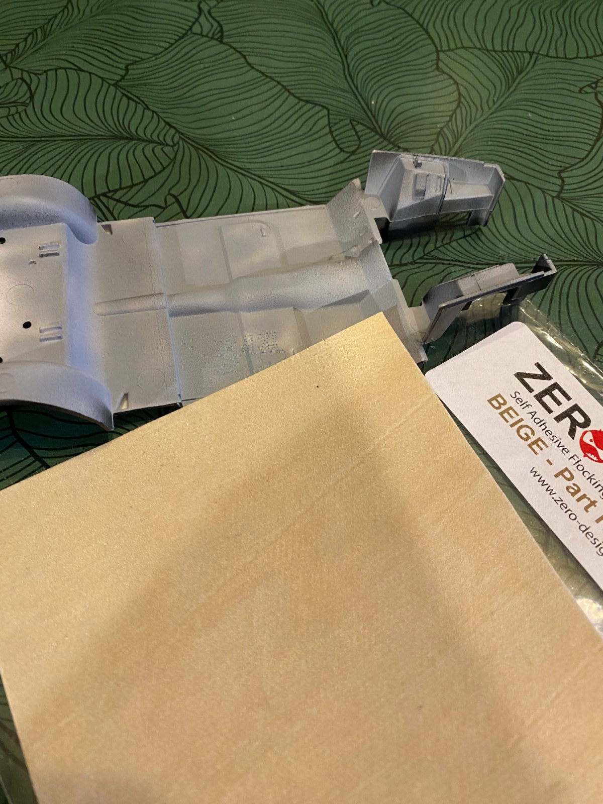

Популярный пост RBPencil 2655 Опубликовано 14 Dec 2025, 14:26:37 Автор Популярный пост Жалоба Поделиться Опубликовано 14 Dec 2025, 14:26:37 (изменено) Серия ДВА В ВК пока не буду выкладывать, просто кое что до собрать надо и тогда туда буду делать пост. И так дверные карты почти готовы, вот думаю есть что-то то с ними ещё делать или нет. Что-то просится, но что не пойму... свербит внутри. Движок почти готов. Осталось свечи, карбюратор и ГРМ установить. ну и смывкой пройтись. @yura1961 теперь видно что под крышками было просверлено? ))) Деки пока не нанес чтобы не было "беды" как сейчас на корвете 53 случилась, часть слова слетела в момент детализации (жду от Юры Колокольникова новую деку). Сиденья. С передним не закончил работу, надо ручки сделать, Юра спасибо за идею. Пылинки не под краской, а сверху, неделю на столе лежали Ну и сам кузов. Надо показать, пока скотчем не заклеил перед нанесением основного цвета. (ну не хочет фото нормально повернутся...) Как можно понять крыша будет белой))))))))))))) На этом пока все. Изменено 14 Dec 2025, 16:31:39 пользователем RBPencil 10 Ссылка на сообщение Поделиться на другие сайты

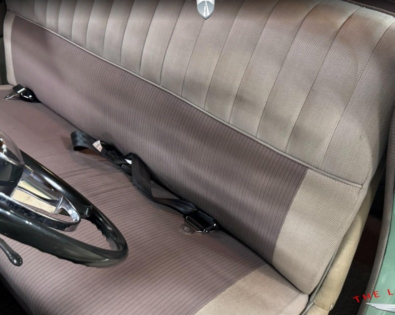

Популярный пост yura1961 3951 Опубликовано 14 Dec 2025, 17:27:44 Популярный пост Жалоба Поделиться Опубликовано 14 Dec 2025, 17:27:44 Очень необычное сочетание цветов,не помню таких в оригинале,даже не представляю какого цвета будет кузов,неужели розовый)) 2 часа назад, RBPencil сказал: И так дверные карты почти готовы, вот думаю есть что-то то с ними ещё делать или нет. Что-то просится, но что не пойму... свербит внутри. Леша,по низу на дверных картах,где у тебя розовый цвет, ковролин такой же по цвету как на полу. 5 Ссылка на сообщение Поделиться на другие сайты

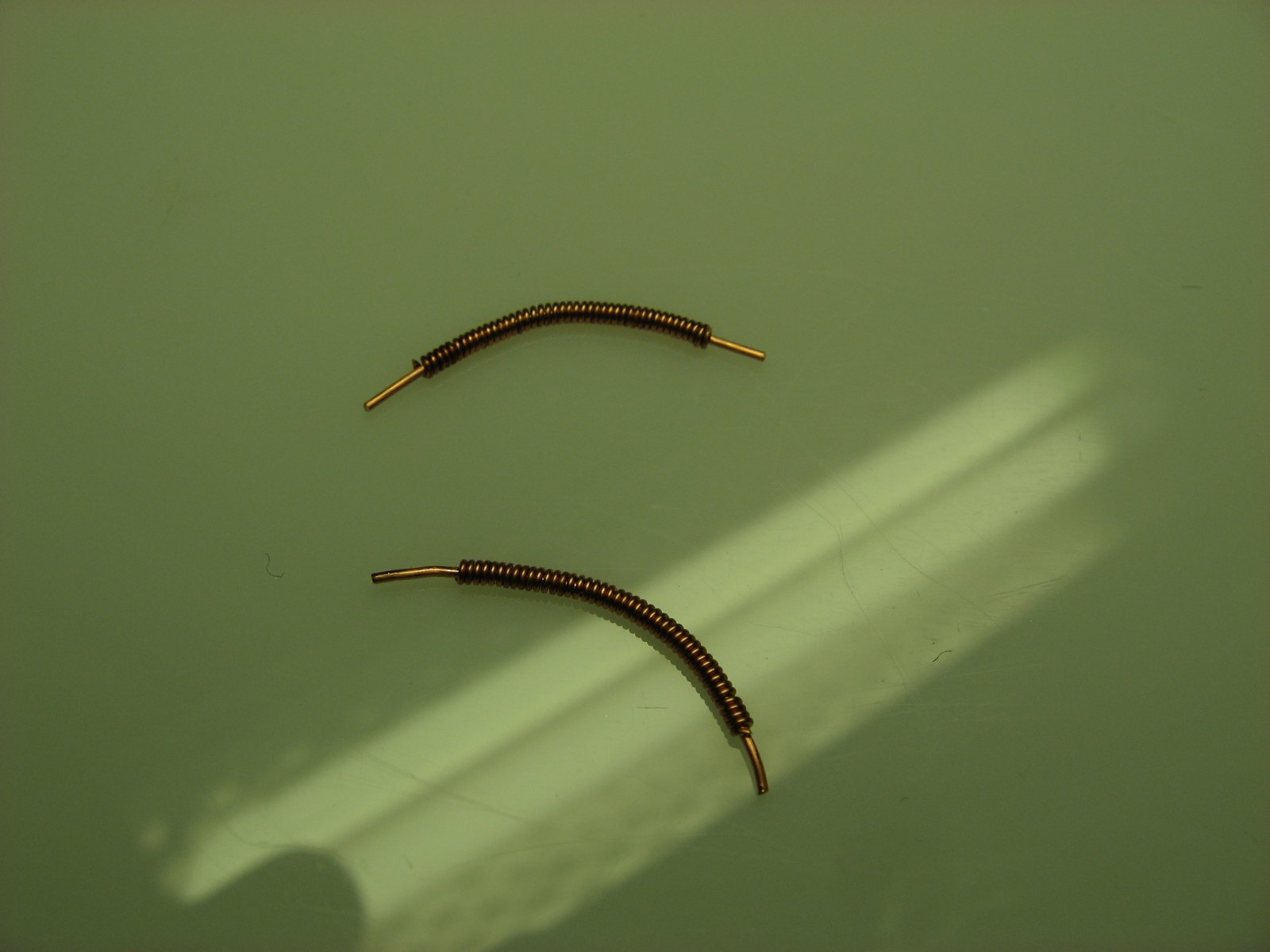

Muscle Horses 475 Опубликовано 15 Dec 2025, 20:42:31 Жалоба Поделиться Опубликовано 15 Dec 2025, 20:42:31 (изменено) Много раз такое видел, но проходил мимо. Но всё-таки скажите - кто-нибудь сможет действительно честно утверждать, что вот эта проволока на двигателе выглядит клёво? Изменено 15 Dec 2025, 20:42:49 пользователем Muscle Horses Ссылка на сообщение Поделиться на другие сайты
RBPencil 2655 Опубликовано 19 Dec 2025, 04:28:50 Автор Жалоба Поделиться Опубликовано 19 Dec 2025, 04:28:50 В 15.12.2025 в 12:40, StarSA сказал: Вот фон бы какой однородный вместо этих зеленых листиков, было бы гораздо лучше. Я в свое время сходил в полиграфический салон и купил лист пластика черного цвета А3 (были и другие цвета). Рублей 150-200 что ли стоил. Честно, было лень доставать фотобокс и вынимать фон. Но принял к сведению, учту пожелание. В 15.12.2025 в 23:42, Muscle Horses сказал: Много раз такое видел, но проходил мимо. Но всё-таки скажите - кто-нибудь сможет действительно честно утверждать, что вот эта проволока на двигателе выглядит клёво? это не проволка.. это нить от MFH. В 14.12.2025 в 20:27, yura1961 сказал: Очень необычное сочетание цветов,не помню таких в оригинале,даже не представляю какого цвета будет кузов,неужели розовый)) Юра, все по исходнику. А цвет кузова точно не розовый будет.... Ссылка на сообщение Поделиться на другие сайты
Николай_ 5906 Опубликовано 19 Dec 2025, 04:35:57 Жалоба Поделиться Опубликовано 19 Dec 2025, 04:35:57 Мне видится, что цвет на вставке (сиреневенький) в оригинале не такой насыщенный, хотя оттенок вроде похож. Ссылка на сообщение Поделиться на другие сайты
