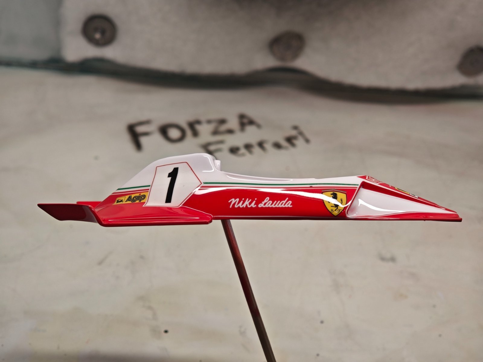

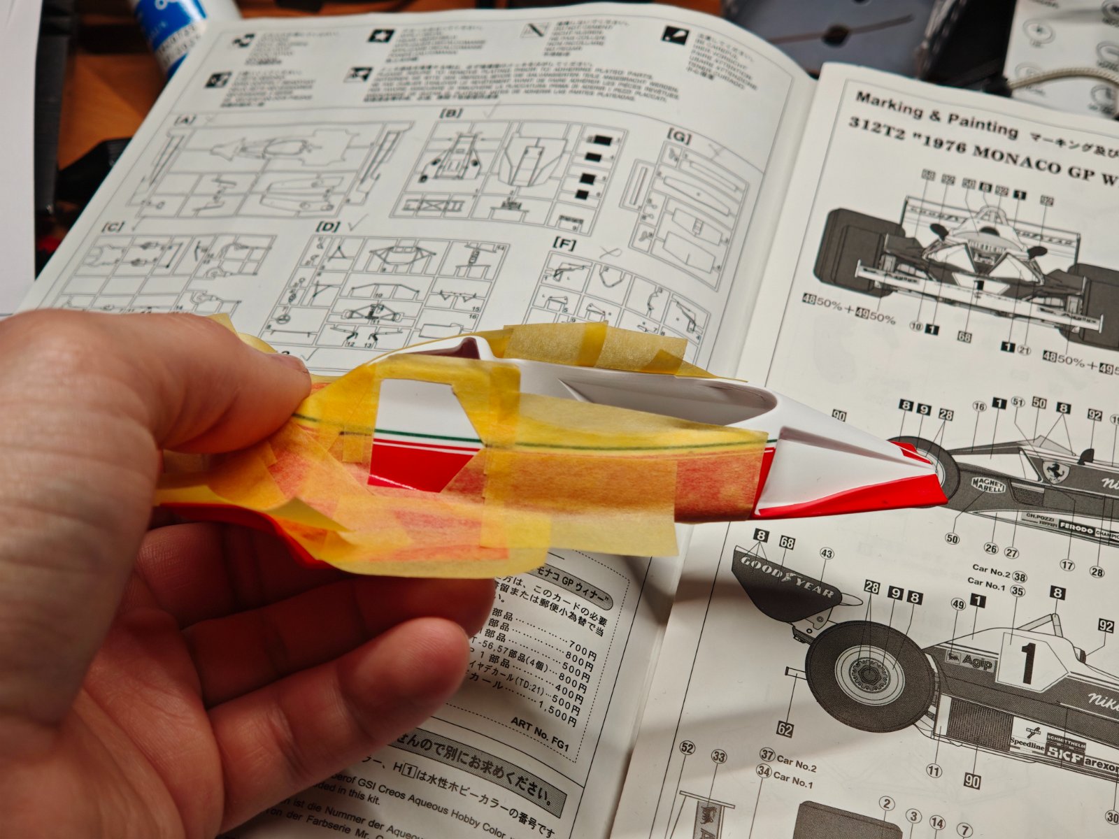

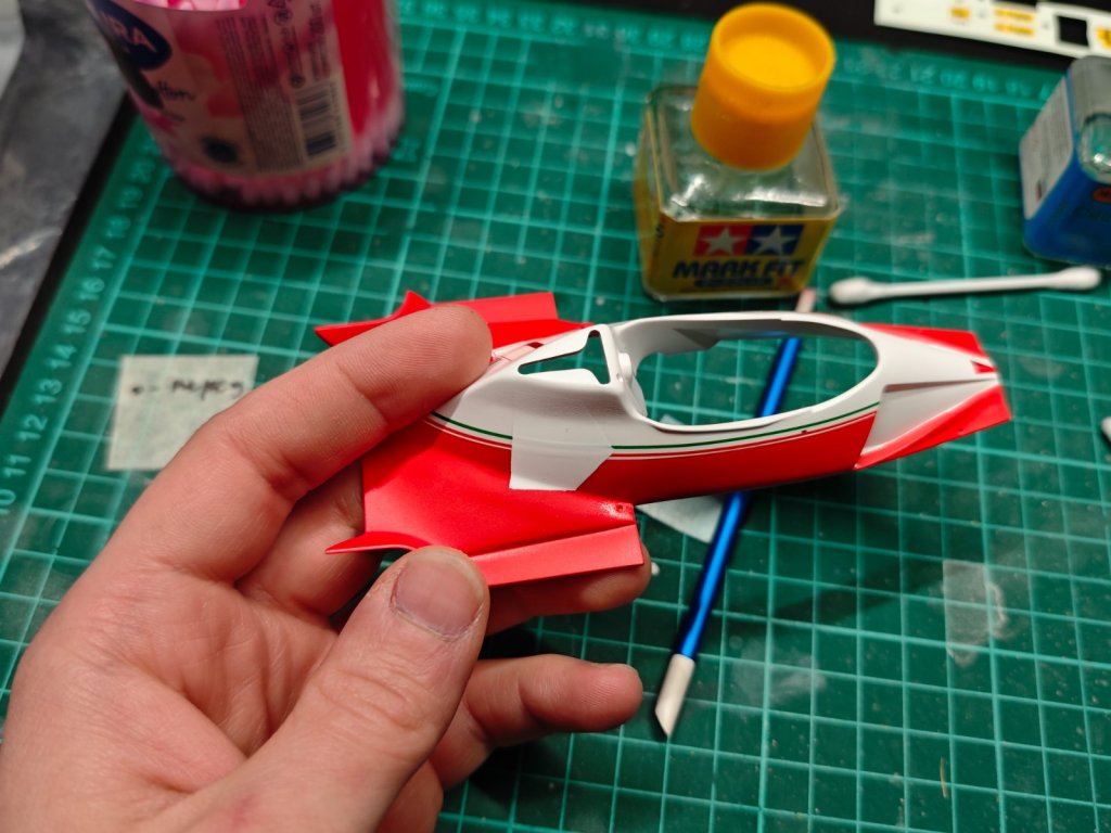

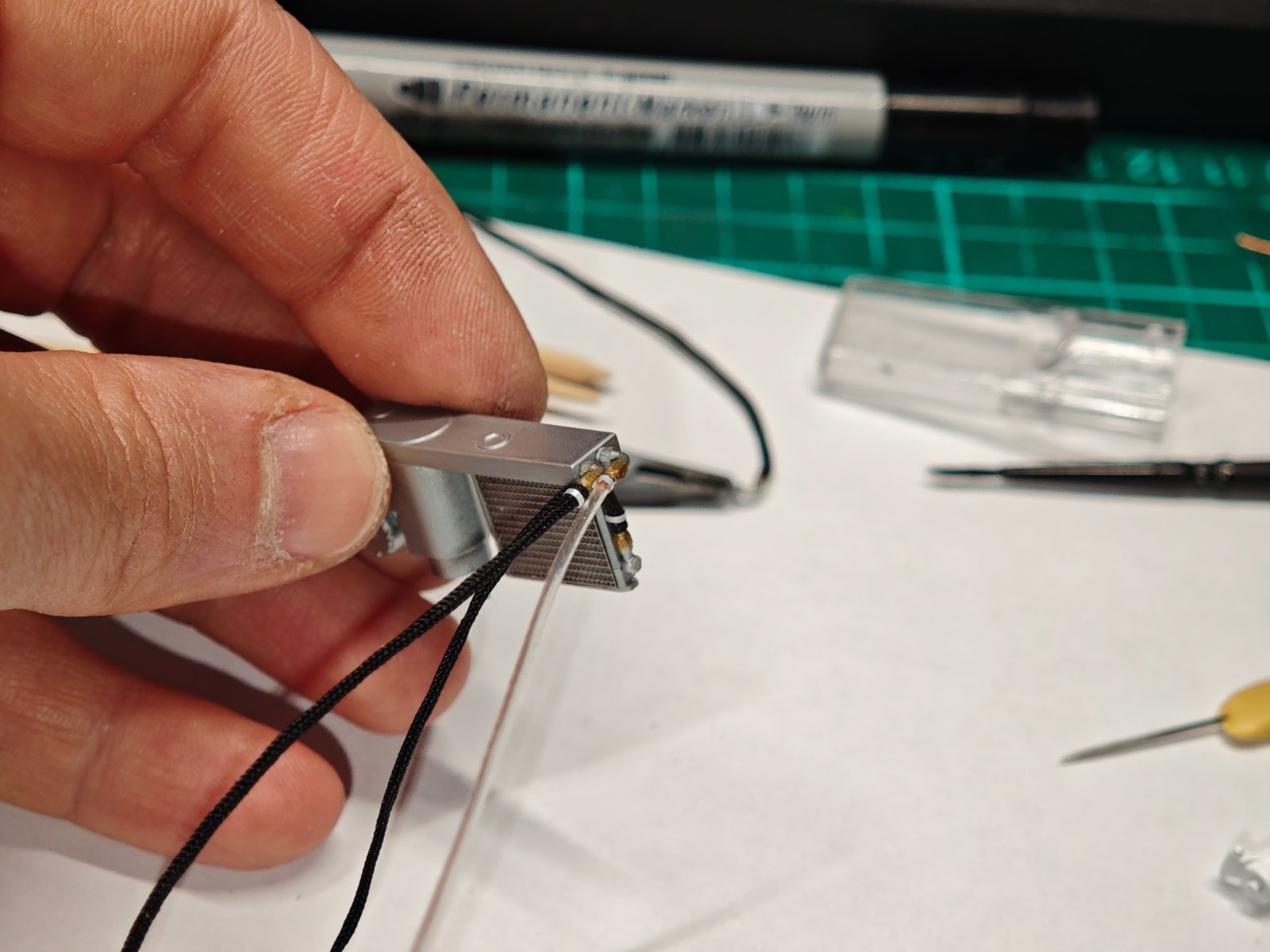

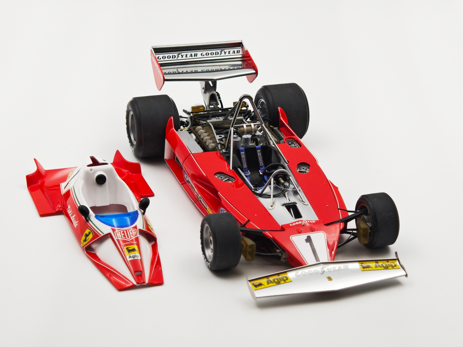

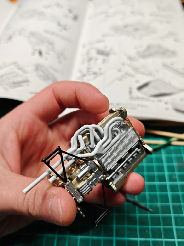

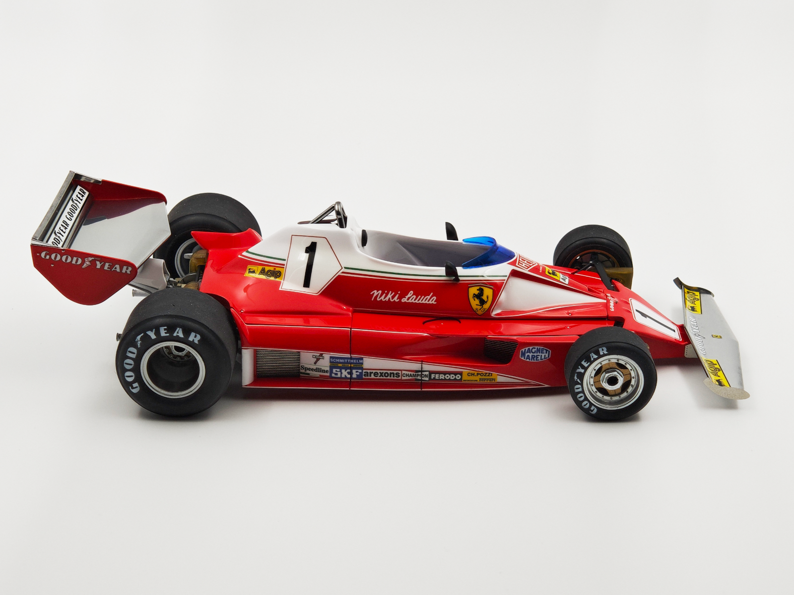

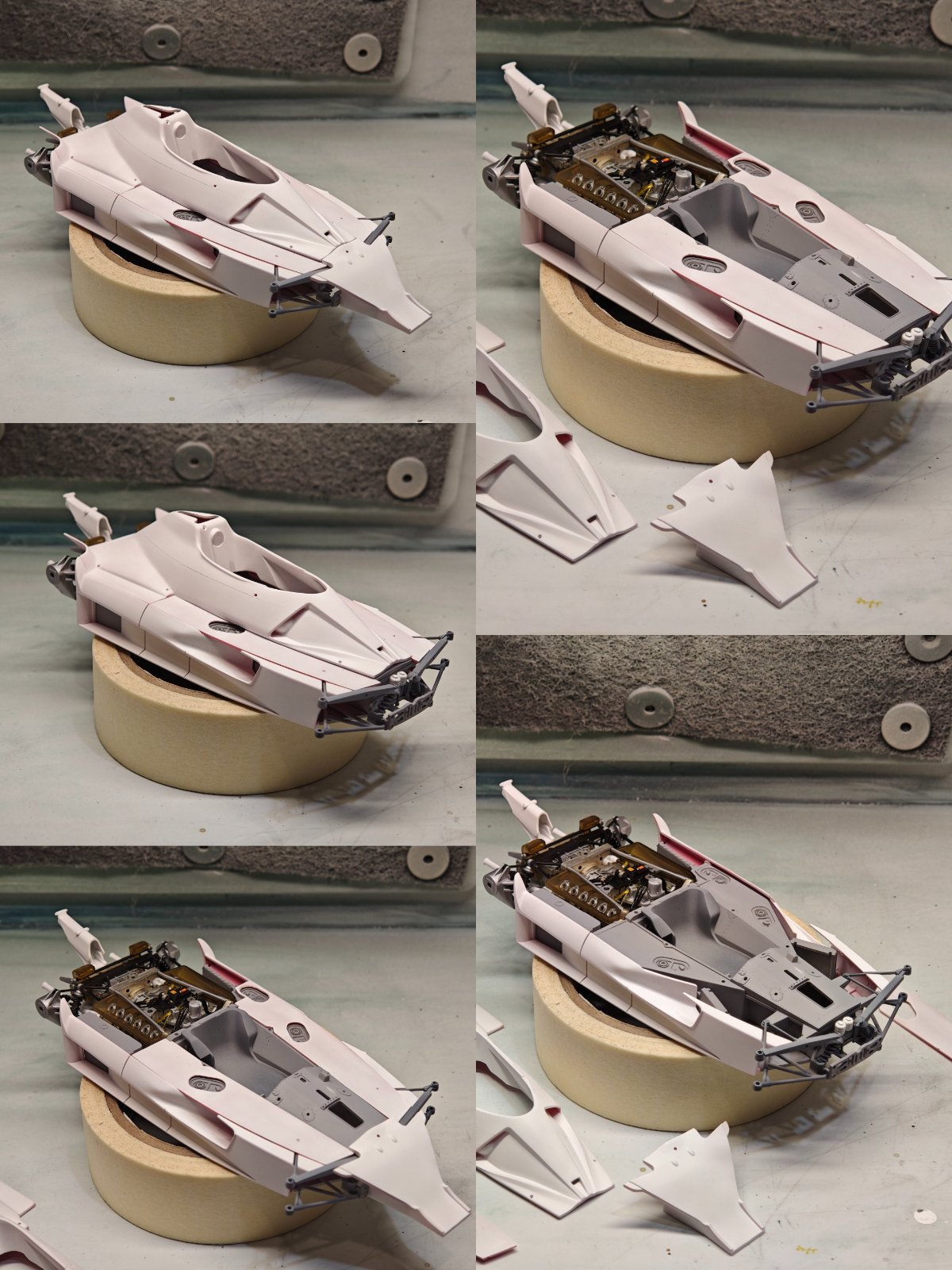

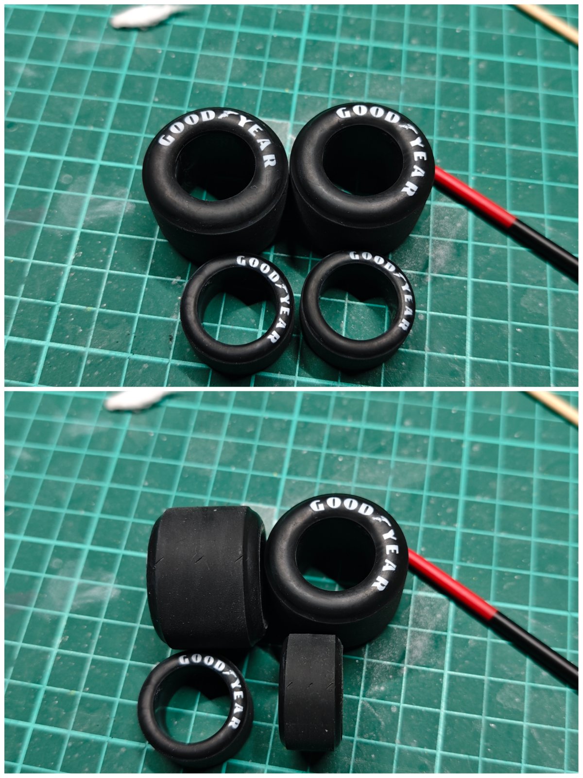

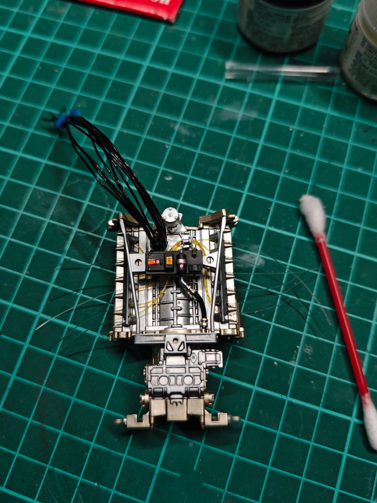

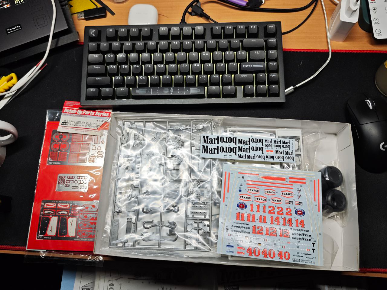

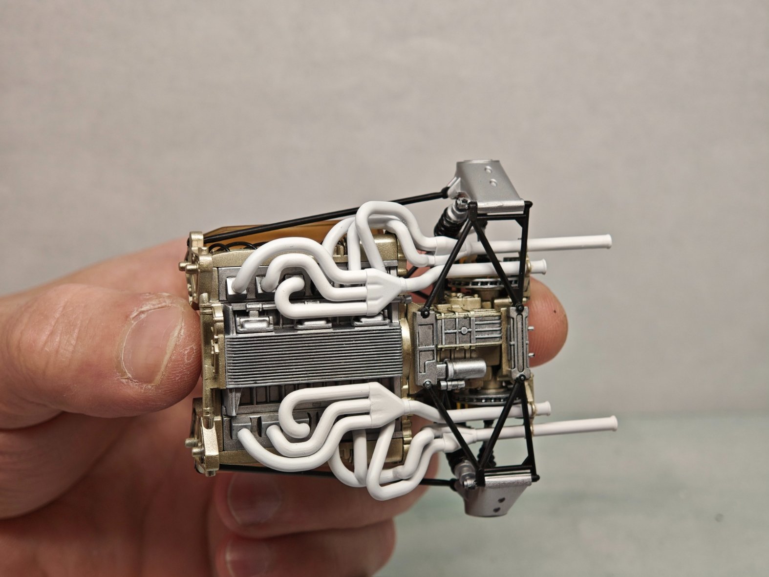

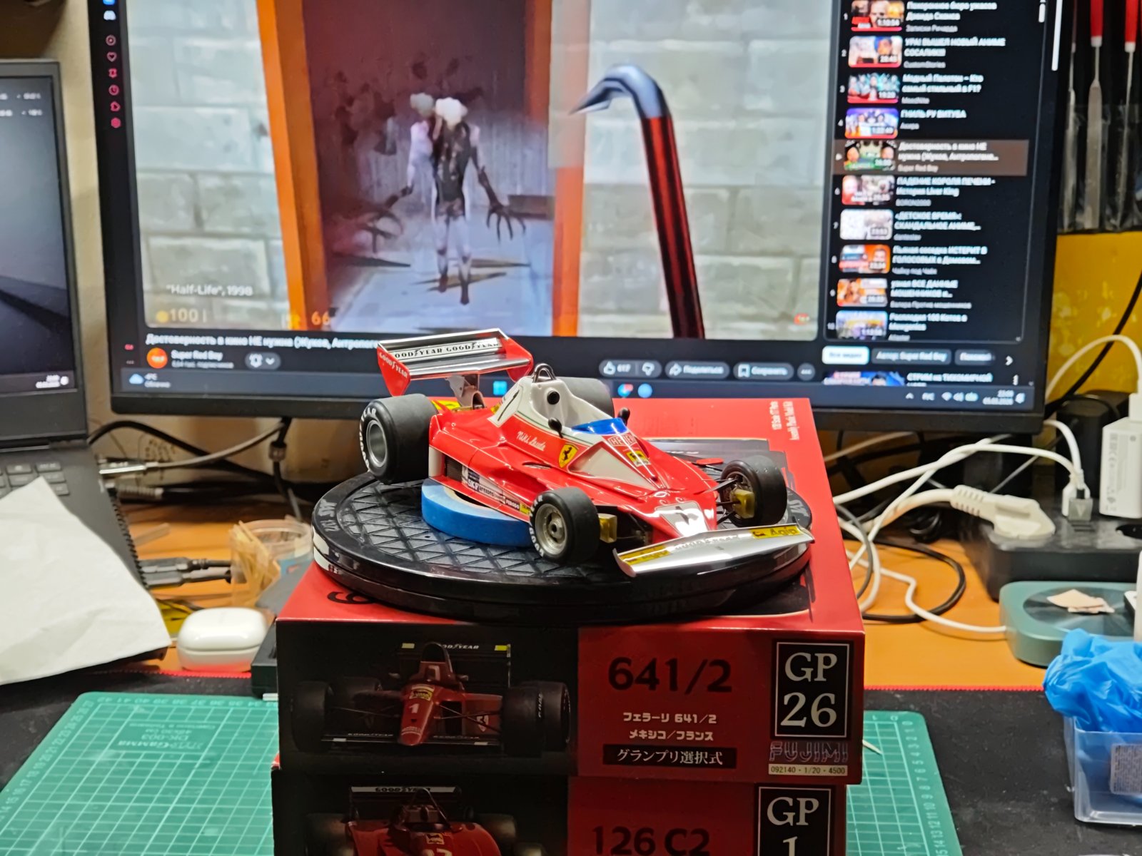

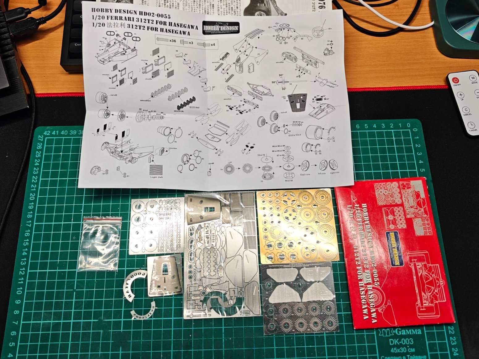

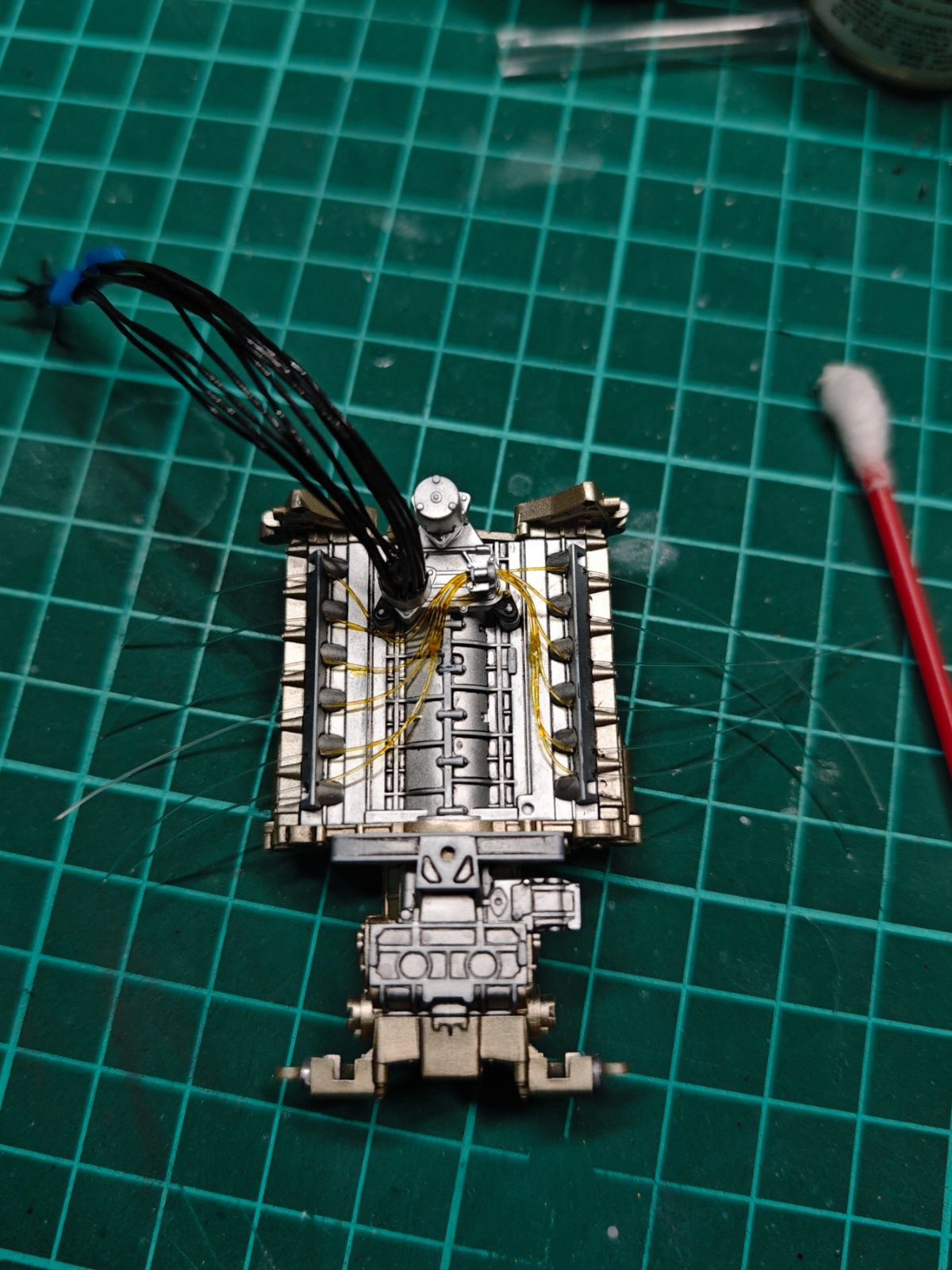

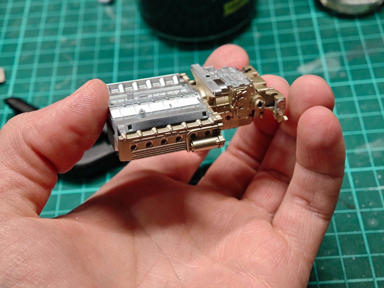

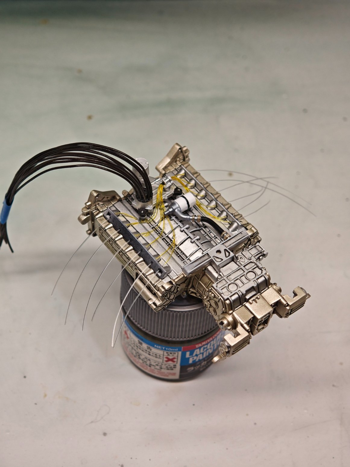

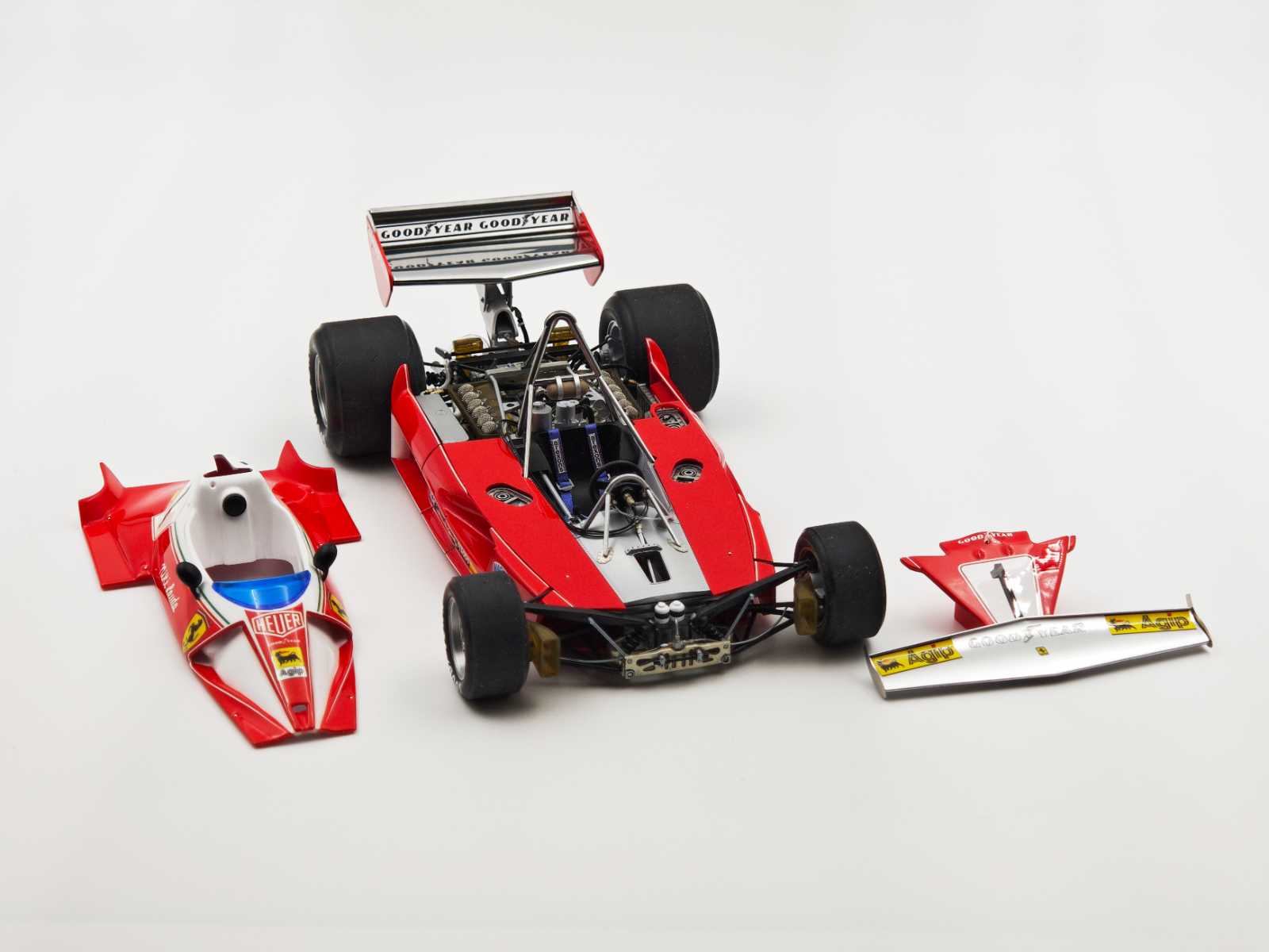

Популярный пост Terranova 184 Опубликовано 3 Jan 2026, 20:51:22 Популярный пост Жалоба Поделиться Опубликовано 3 Jan 2026, 20:51:22 (изменено) Вроде созрел вип завести) Много писать не люблю, но постараюсь ) Модель собираю в рамках конкурса Автомоделист2026. Много работы уже сделано, надеюсь ничего не забуду. Итак, что это за зверь и чем знаменит? Ferrari 312T2 болид Формулы 1 команды Ferrari, дебютировавший в чемпионате на ГП Испании 1976го года и является эволюцией модели 312Т. В 1976м году вступили новые правила, касающиеся аэродинамики и ими были запрещены высокие воздухозаборники. На модели 312Т2 воздух к двигателю поступает через воздухозаборники по бокам кокпита. Ferrari 312T (1975 год) Ferrari 312T2 (1976 год) Двигатель - V12 с развалом цилиндров в 180 градусов и поперечно установленной коробкой передач Ну и сезон 1976го, наверное, самый известный в массах благодаря фильму Гонка ("Rush") , противостоянию Ники Лауды с Джеймсом Хантом, страшной аварии Ники на Нюрбургринге и его героическому восстановлению после неё. Теперь к модели. У меня версия с ГП Монако 1976го года. Из допов фототравление от HD, мотки лески и нити для бисероплетения. Посмотрел другие випы, вроде бы тут принято сделать красивые фотографии литников, но к сожалению уже не получится. Опыта у меня немного, всего семь моделей, но детализация в наборе и качество литья радует. Двигатель, коробка передач и задняя подвеска Собрал диски из травла, решил оставить изкоробку Покрасил, собрал двигатель, топливные трубки сделал из лески и покрасил желтым клиром. Чёрные провода из эластичной нити для бисероплетения. Воздухозаборники тормозов красил смесью клиров желтого, оранжевого цвета и смоука. Швы на стекляшках немного затёр и полирнул перед покраской. Сверху ещё покрыл полуглянцевым лаком Финальный вид двигателя Работы с кузовом Вырезал лючки на горизонтальных пластинах боковых понтонов Добавил элементов из фототравления на нос монокока Отпилил нос обтекателя. Закрепил магниты на носу и на бачках, которые крепятся к носу монокока. После отпиливания, образовалась щель между носом и остальным обтекателем. Нарастил немного нос пластиком Затёр швы на месте воздухозаборников в обтекателе и расширил небольшой воздухозаборник Финал после грунта Колёса Центр диска собрал из фототравления Покрасил, натыкал заклёпок На шинах сточил шов и нанёс надпись GoodYear через трафарет из набора фототравления. Опыл стирал слегка смоченной в ИПСе ватной палочкой Финальный вид колёс Ливрея Тут начинается самый больной для меня этап, не прощающий ошибок. На последних двух формульных болидах, я фатально запорол декали и приходилось заказывать печать копий. Покрасил обтекатель в два цвета Тут оказалось, что я допустил ошибку. Почему-то именно большие белые декали с номерами просвечивают. Я перед нанесением, проверял просвечивает ли белый цвет у декалей и опыты показали, что нет. Пришлось возвращать декаль на подложку. Уже нанесённую полосу в цветах флага Италии я покрыл 1к лаком. Распечатал скан листа декалей и из него сделал маску. Нанёс белую подложку Вернул декаль на место. Очень рад, что она это пережила Ливрея на носу состоит из множества декалей, в том числе и красного цвета. Красную краску подбирал под цвет красных декалей, красил в тамиевкую LP-50 Bright Red, в инструкции H3 Red от ганзы, которая несколько темнее Ещё седых волос добавила тонкая V-образная полоса на боковых элементах. При нанесении, нижняя часть встала на место, а за верхней недоглядел и она местами прилипла не там, где надо. Сидел и кисточкой с водой поднимал её. Она раскололась на несколько частей, но без потерь смог собрать её Местами потыкал кисточкой с краской и ливрея готова Фух, пока всё. Сейчас начинаю прорабатывать переднюю подвеску, монокок и прочую внутреннюю мелочёвку. Изменено 6 Jan 2026, 16:06:20 пользователем Terranova 20 Ссылка на сообщение Поделиться на другие сайты

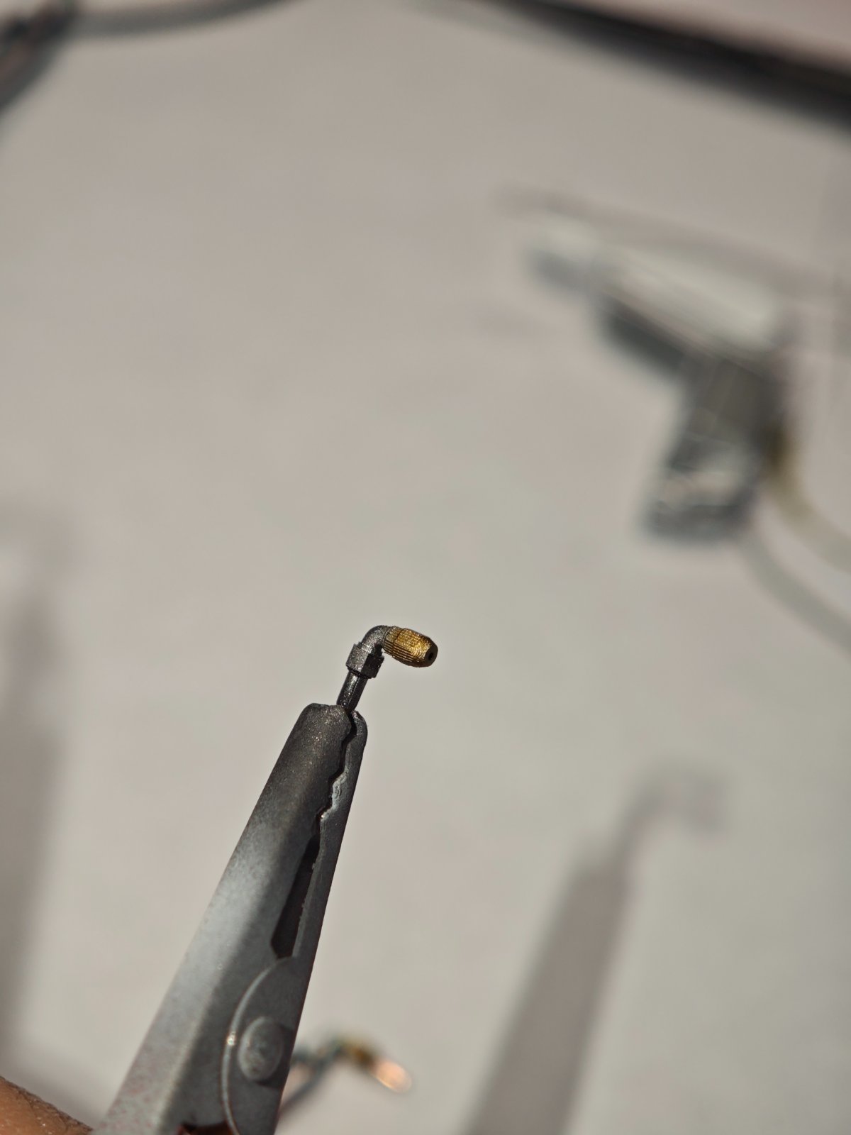

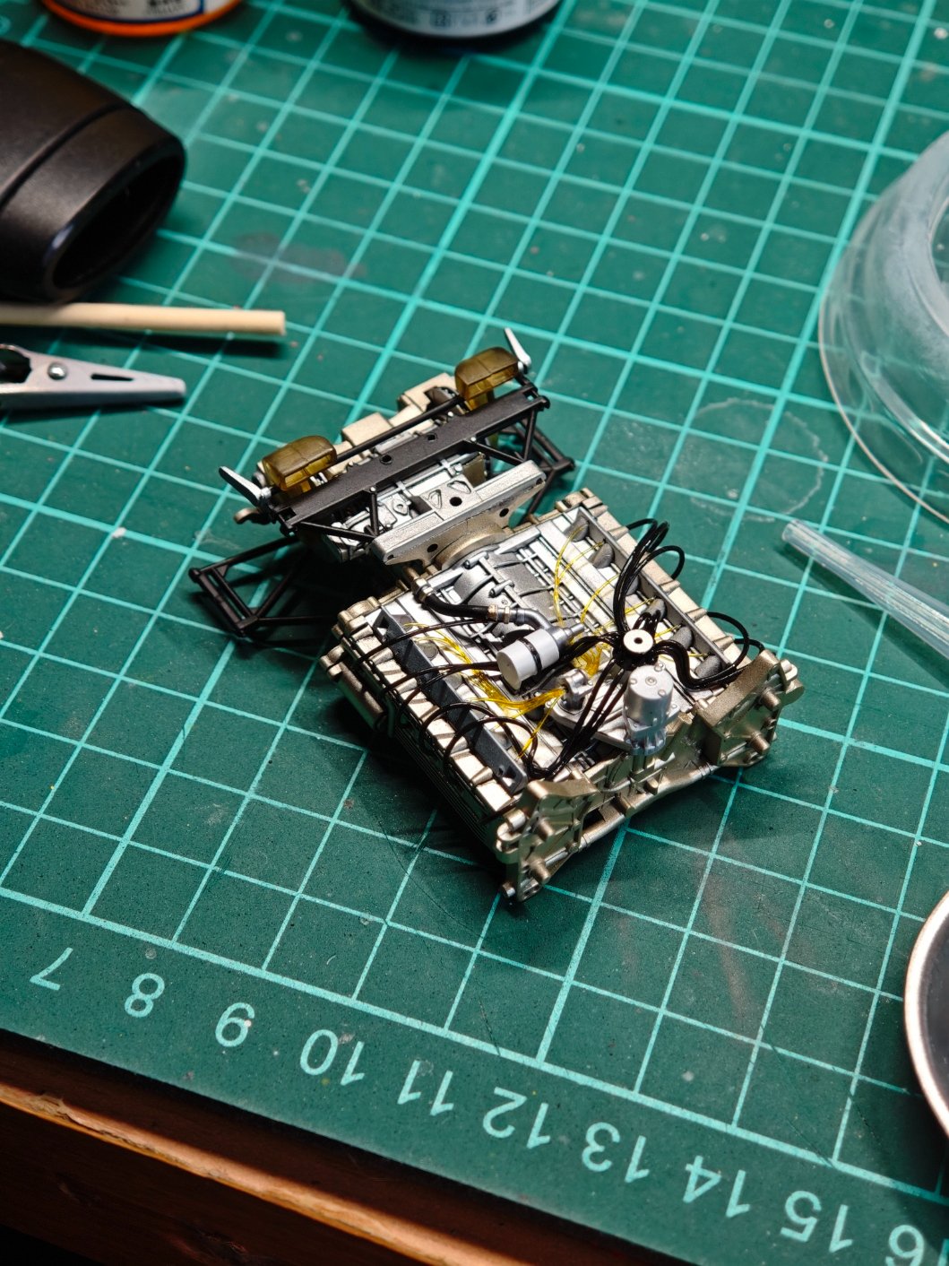

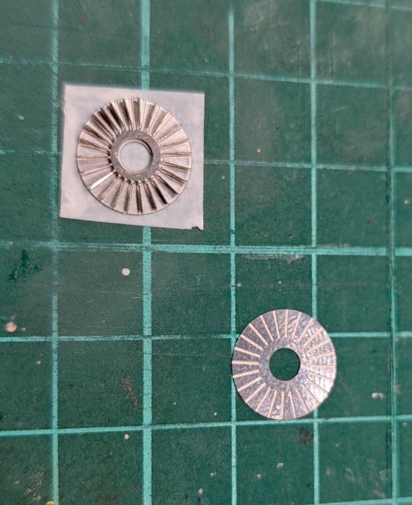

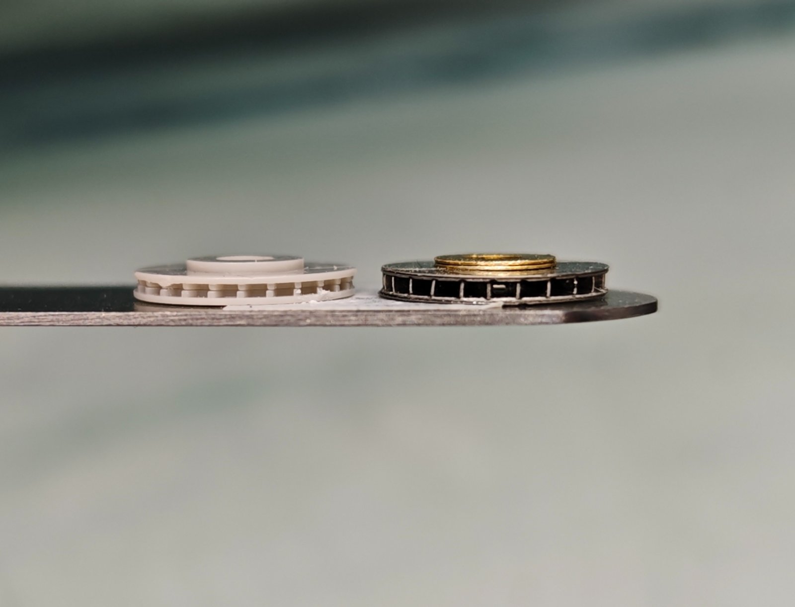

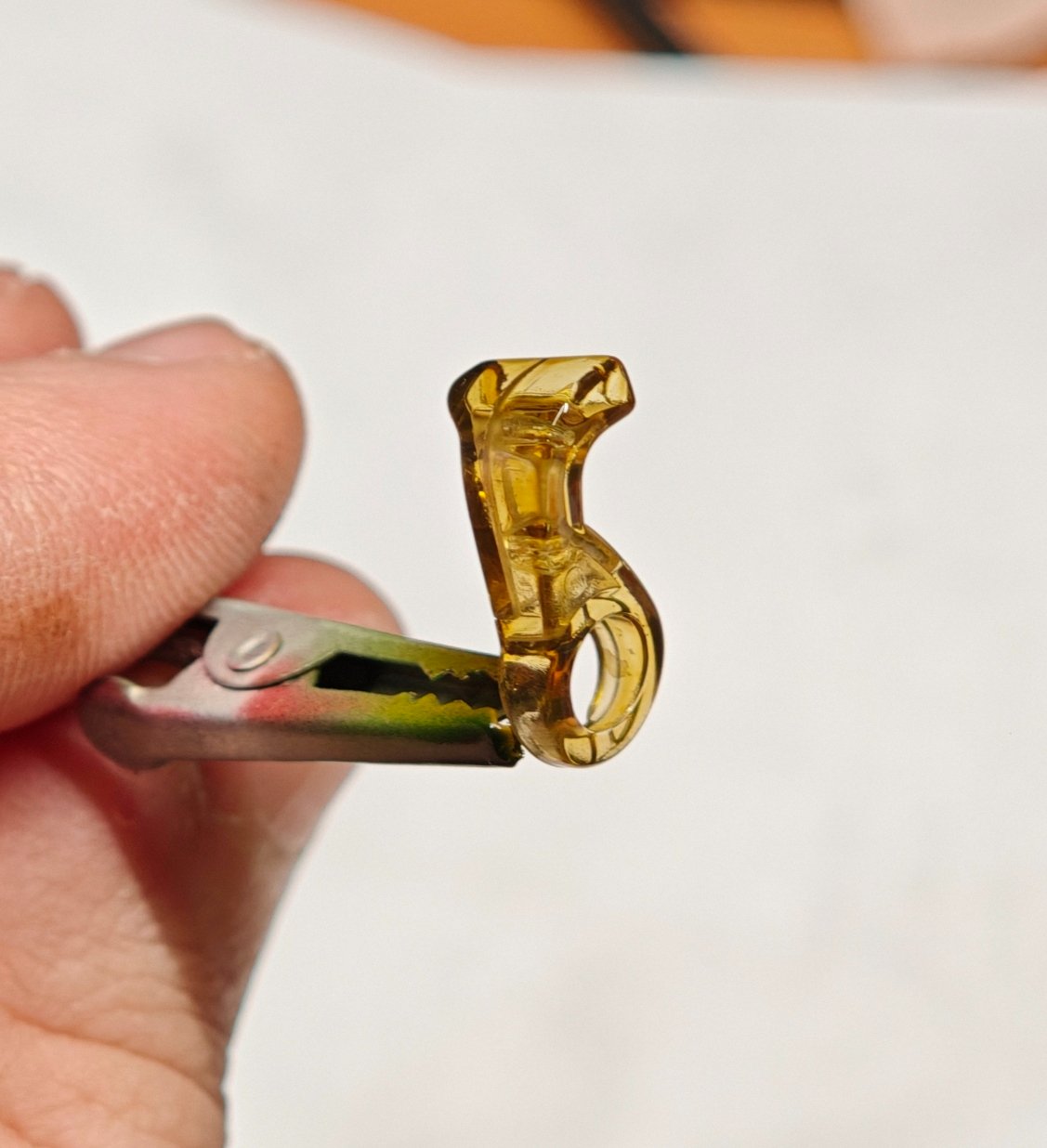

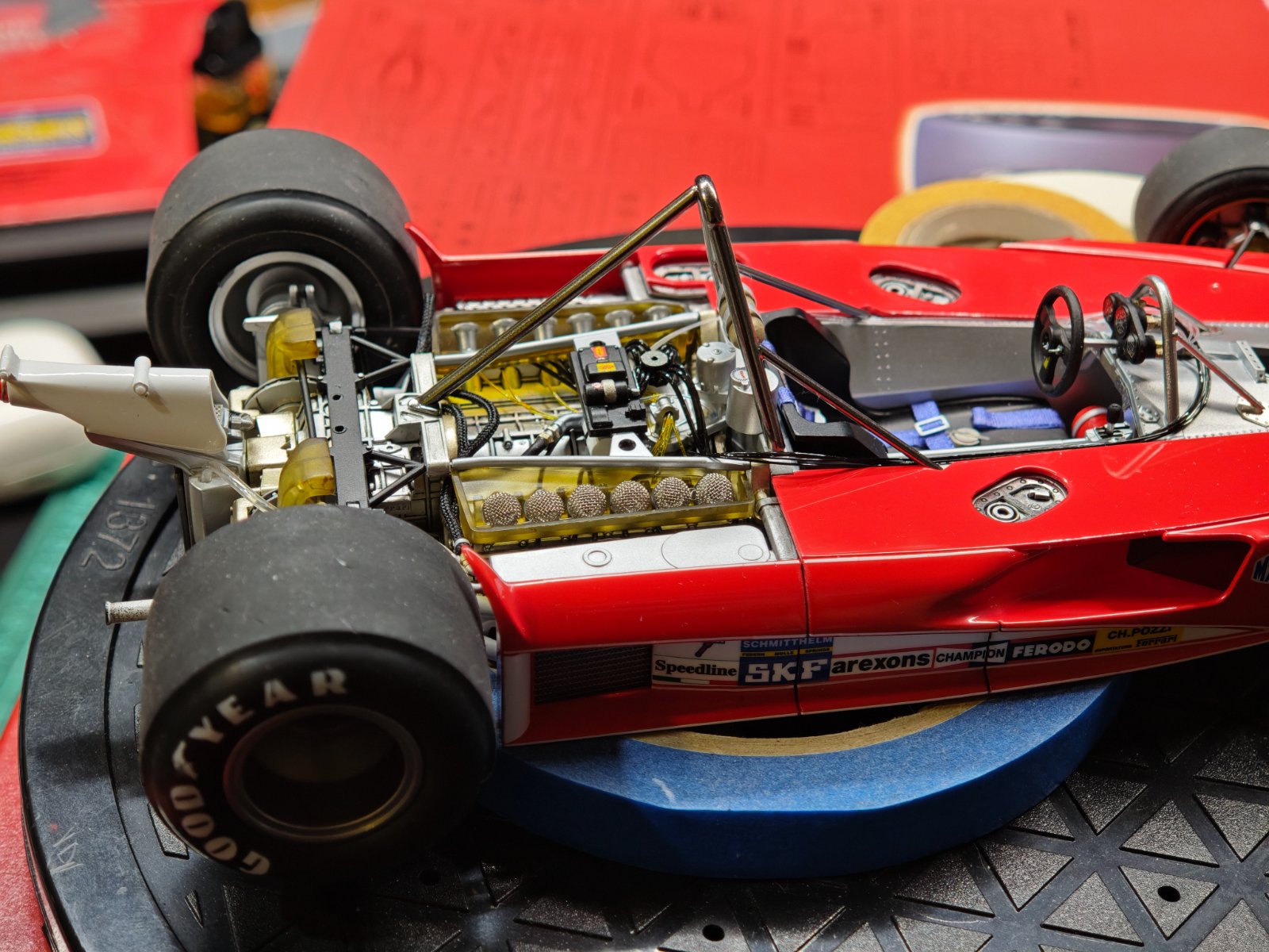

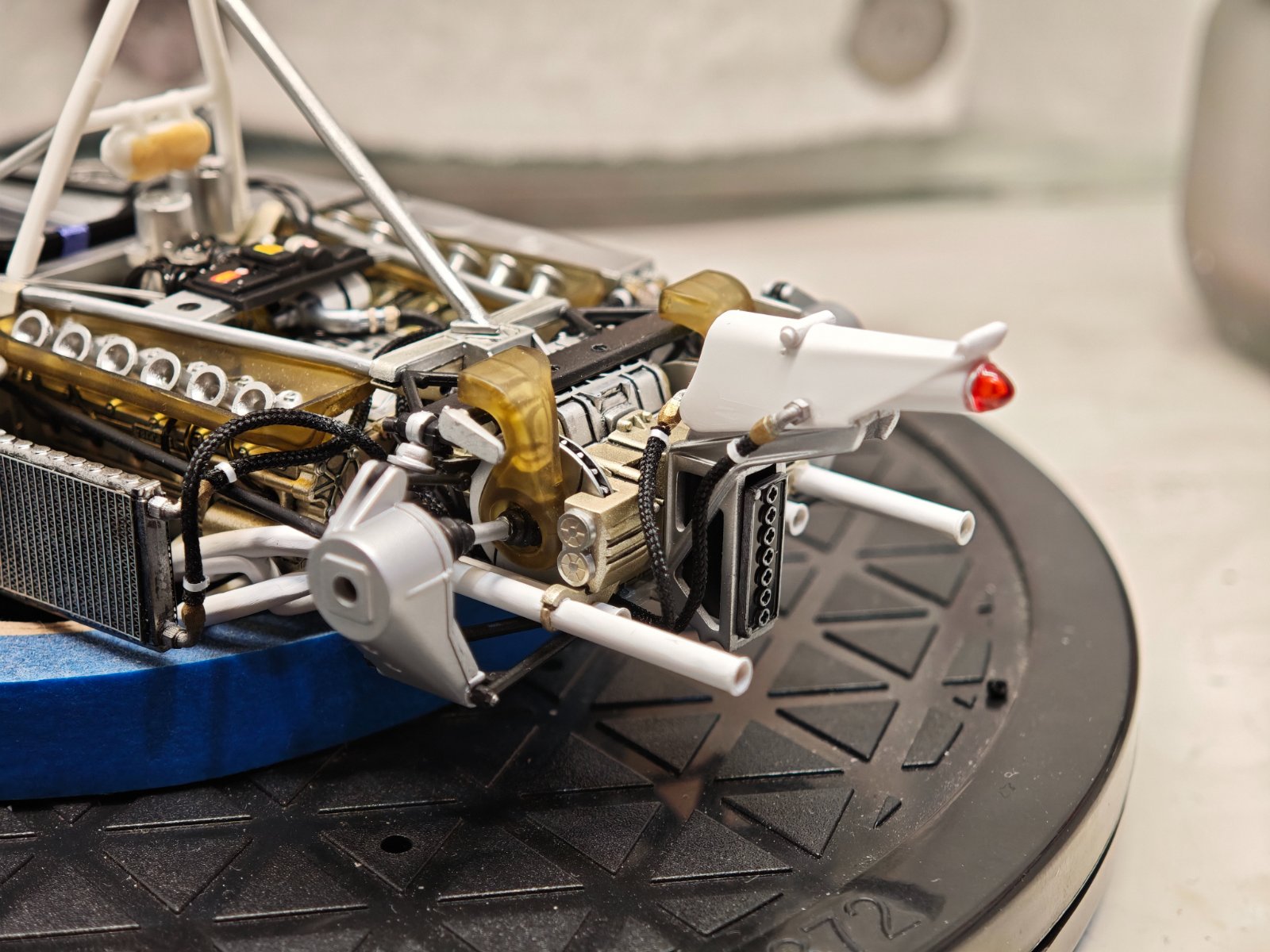

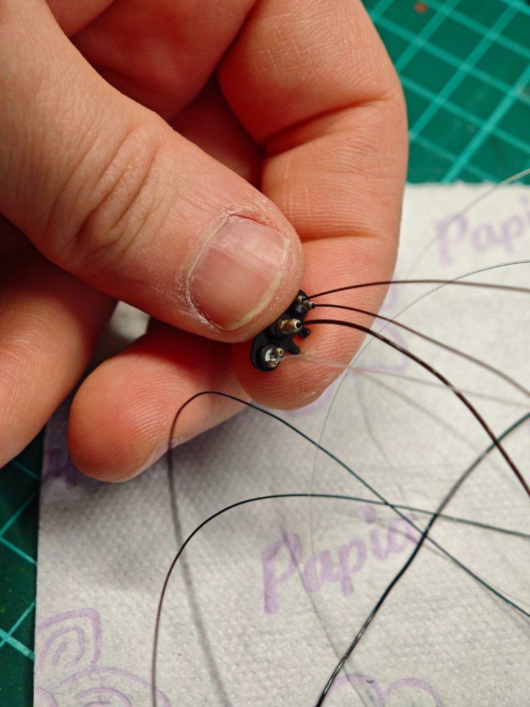

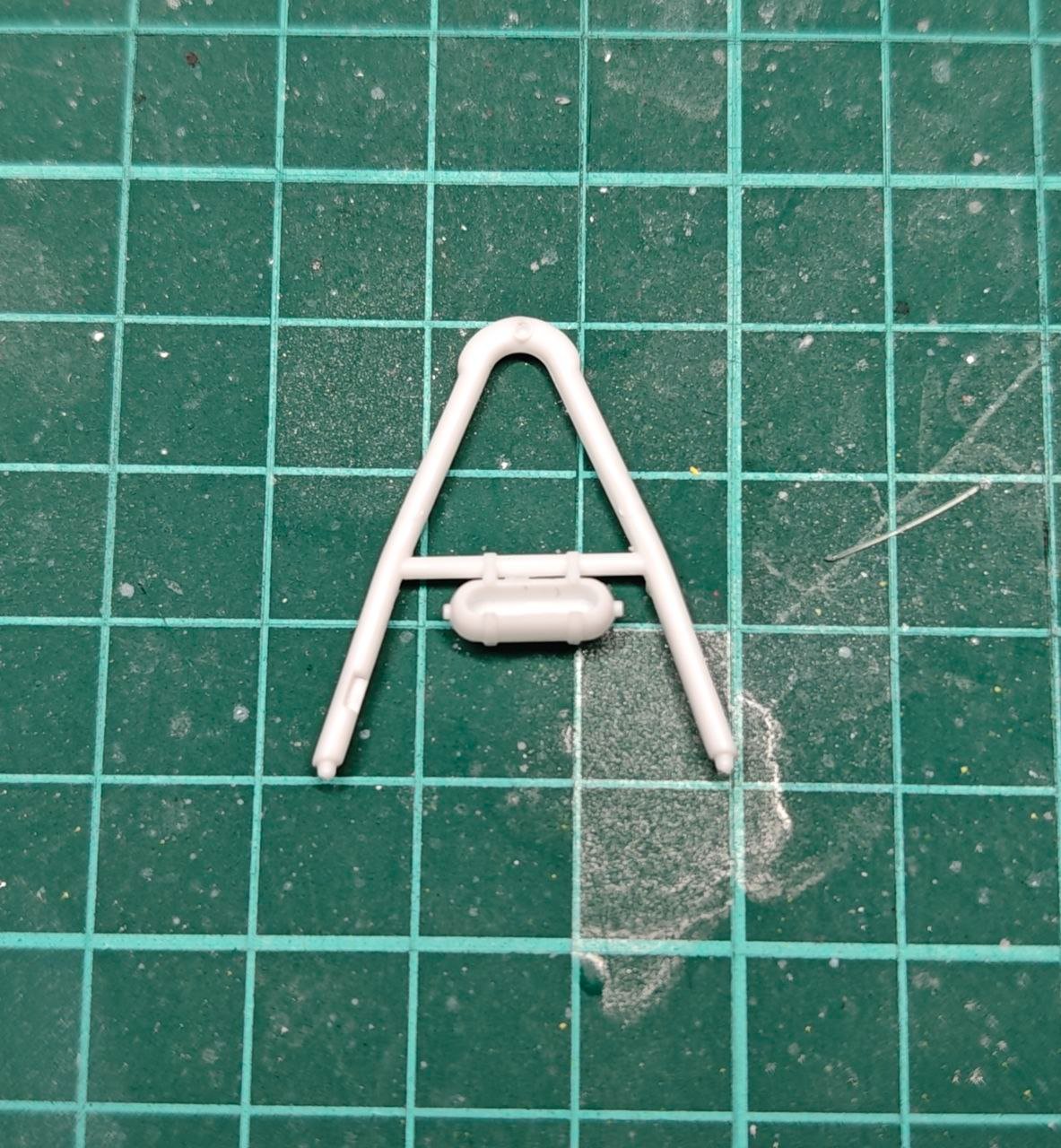

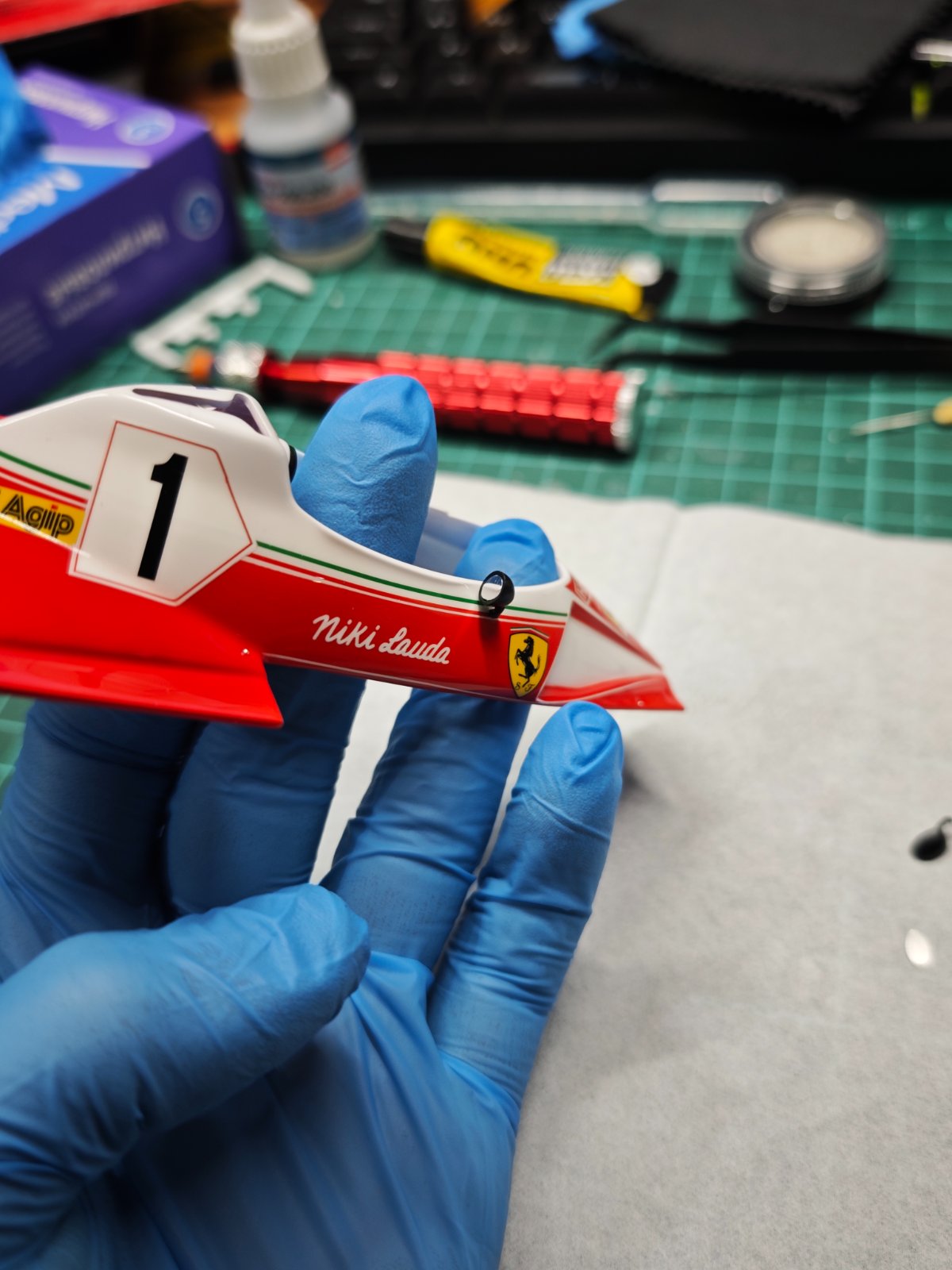

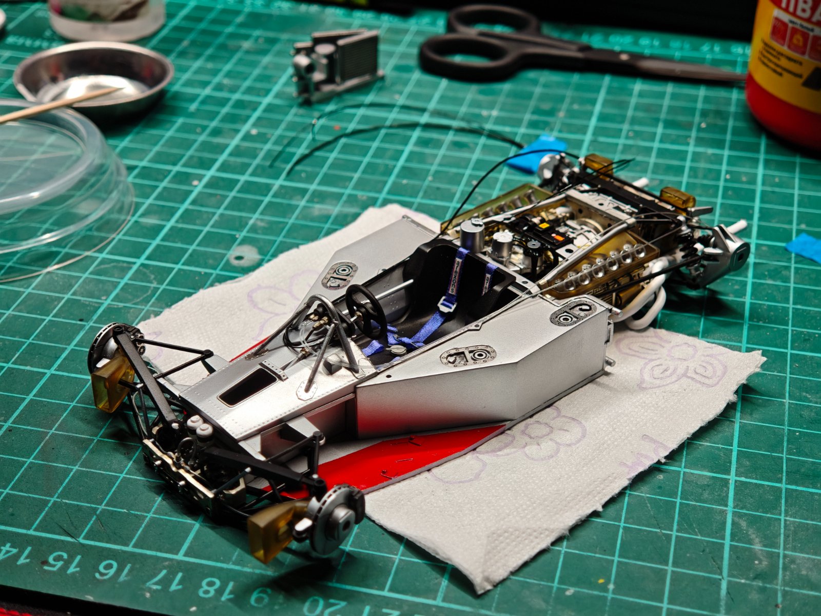

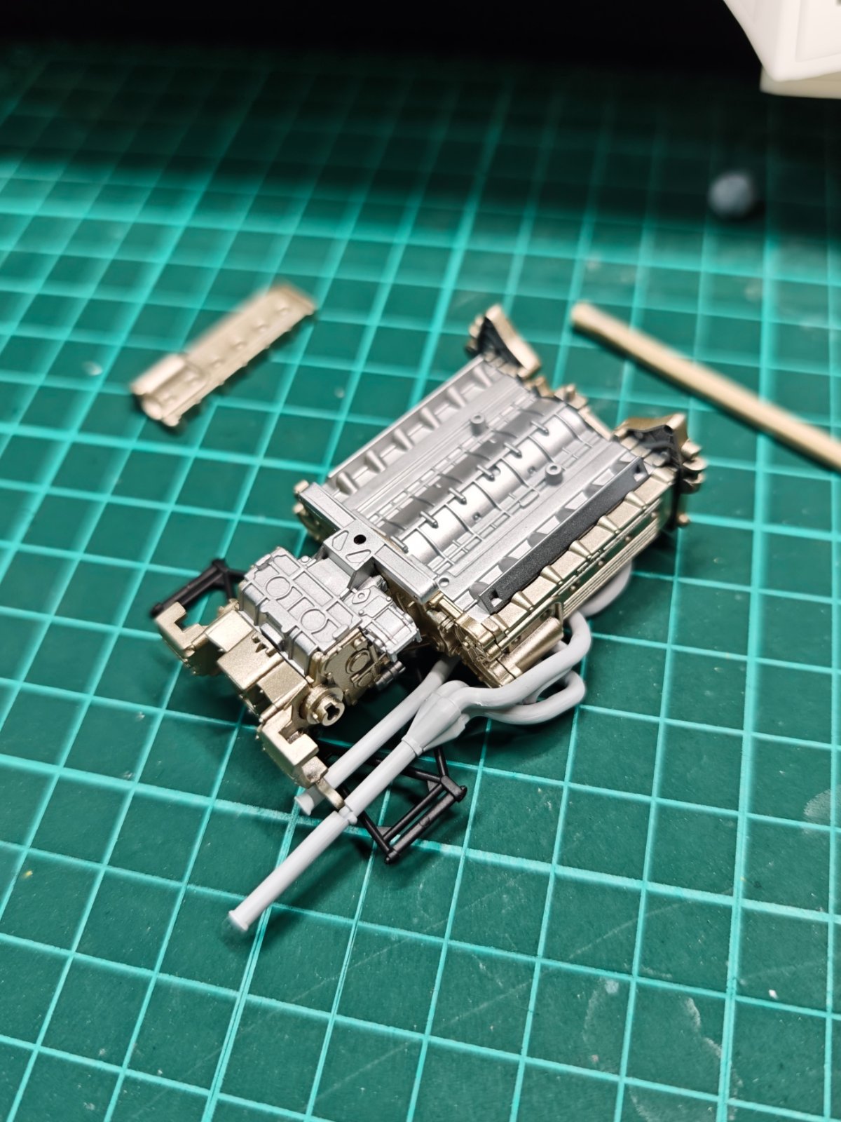

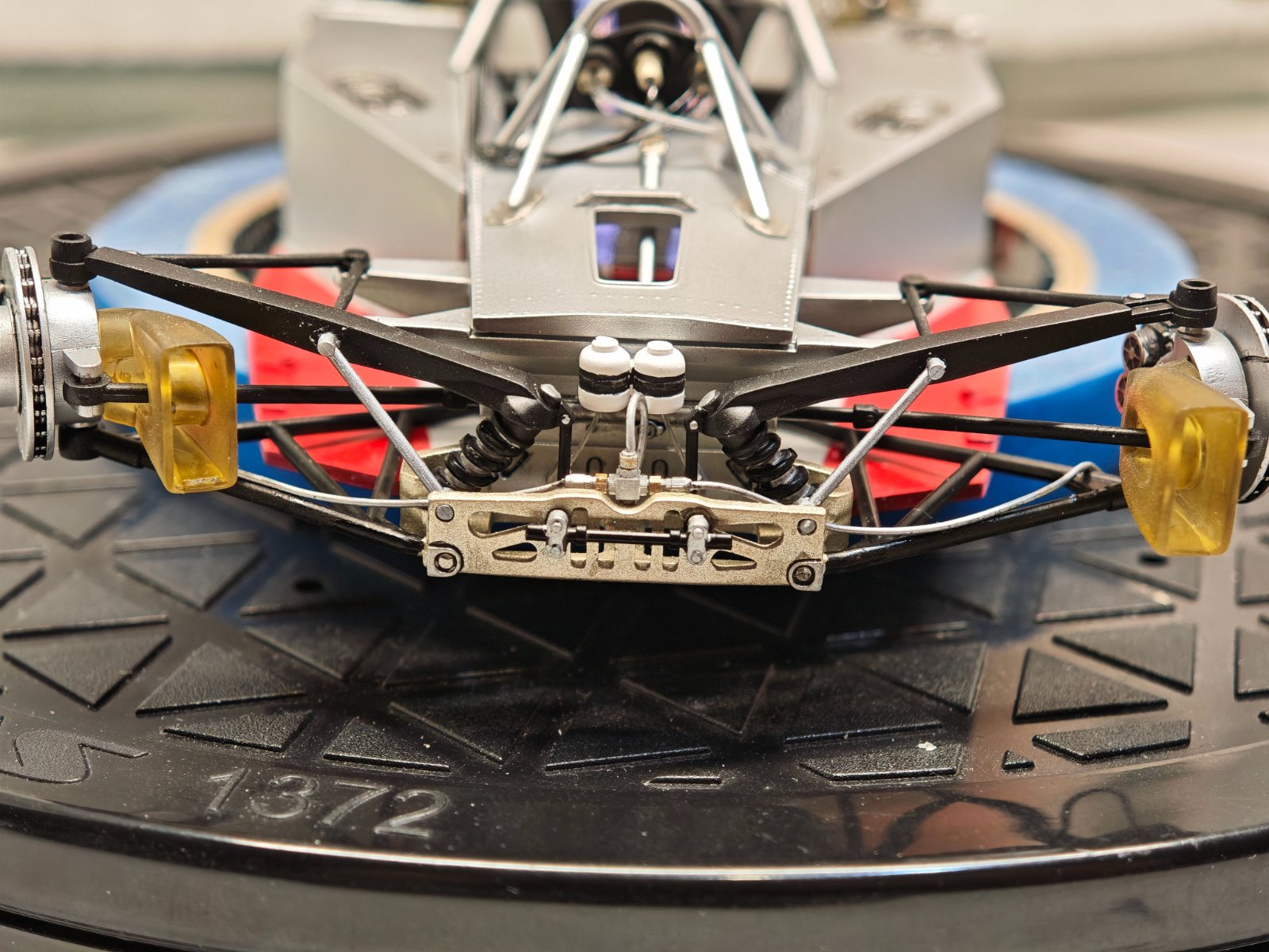

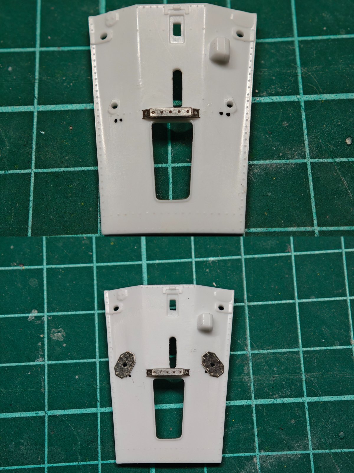

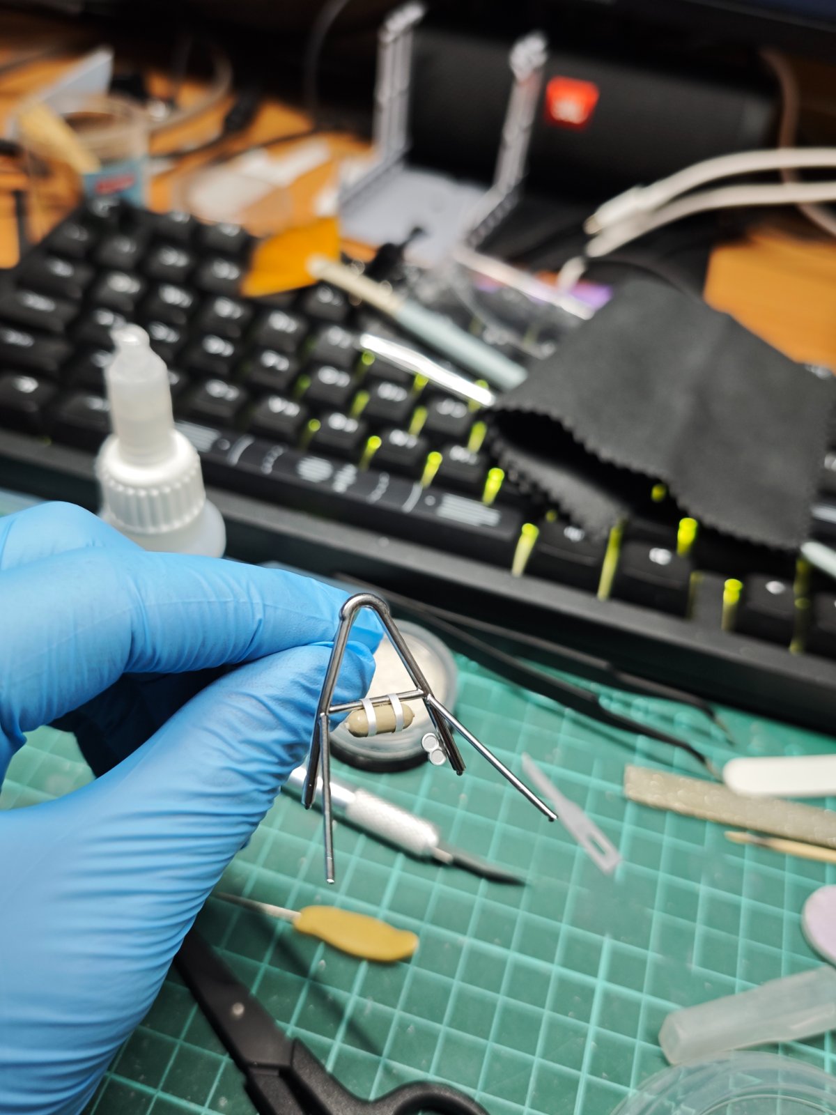

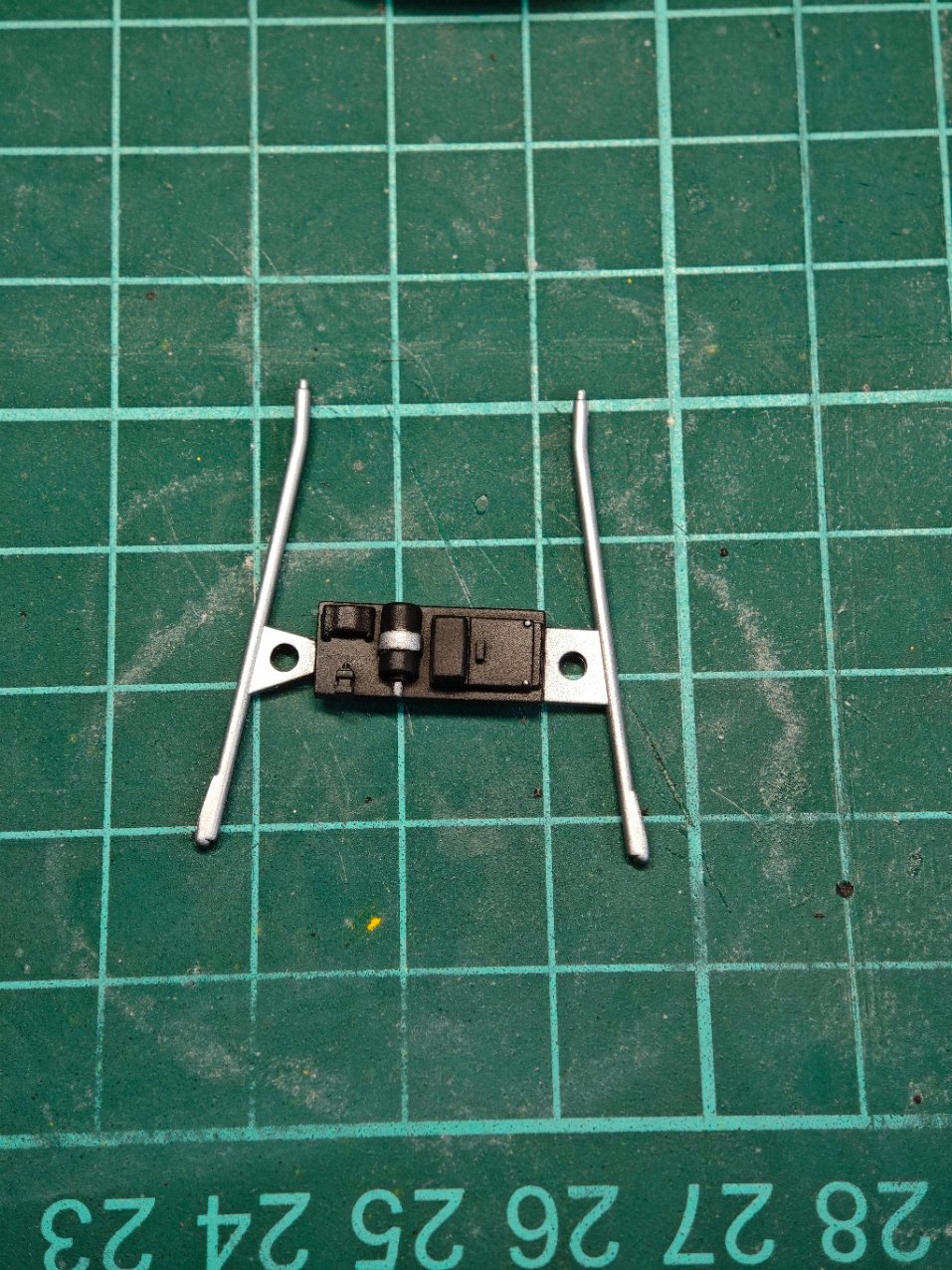

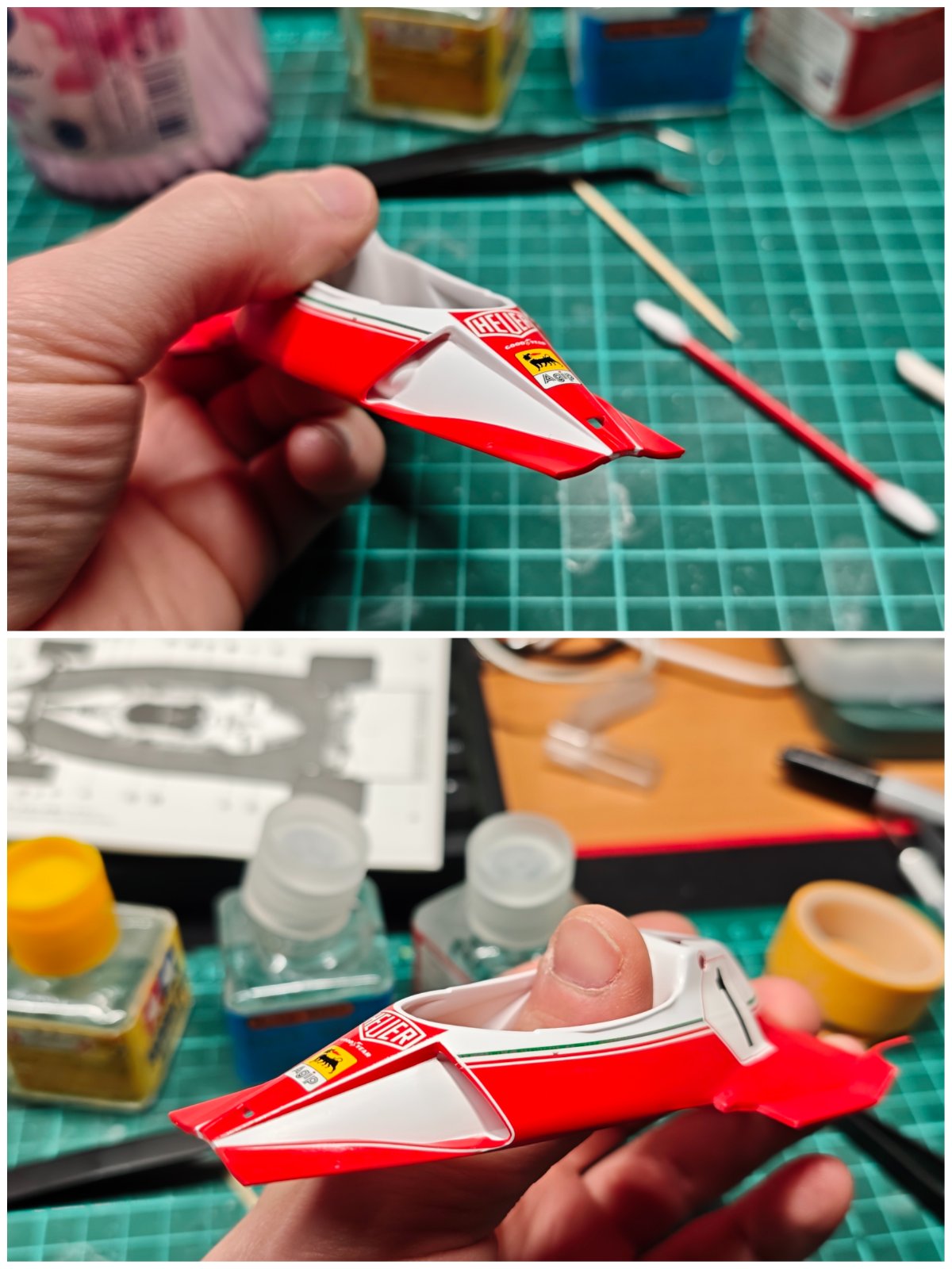

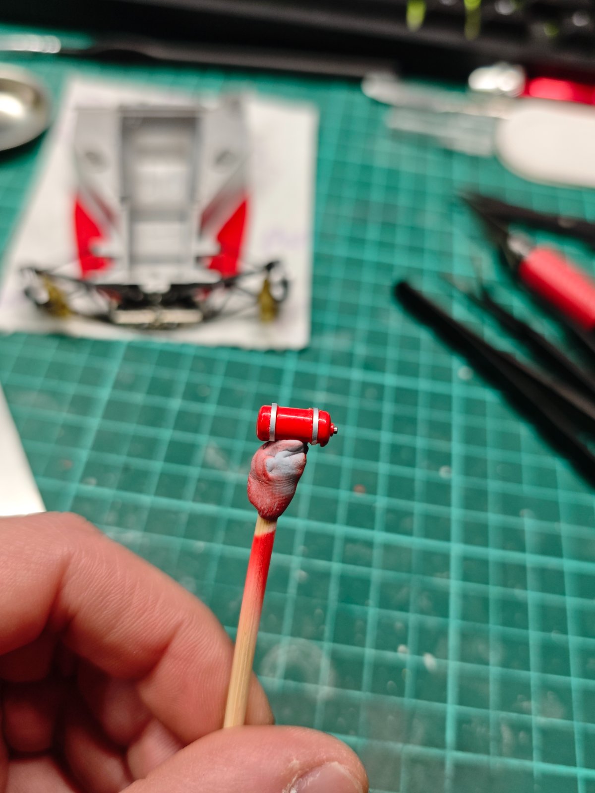

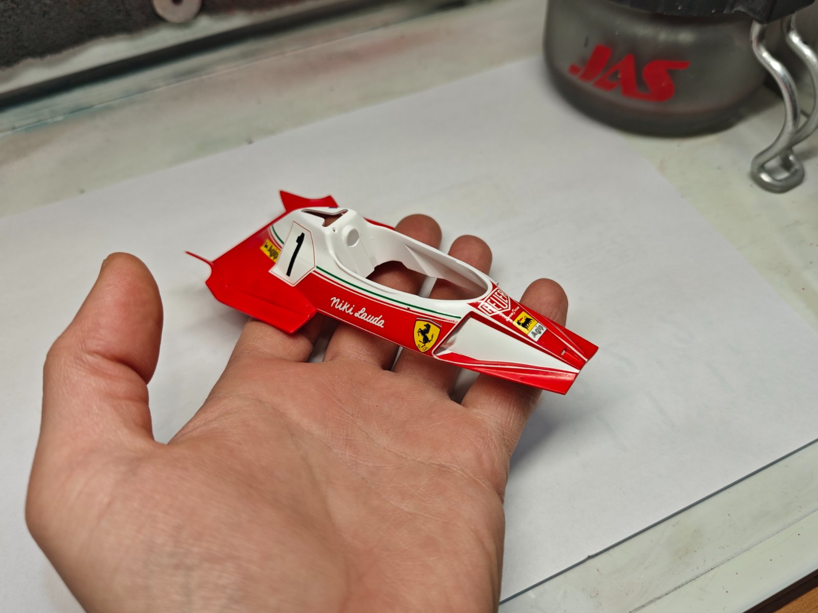

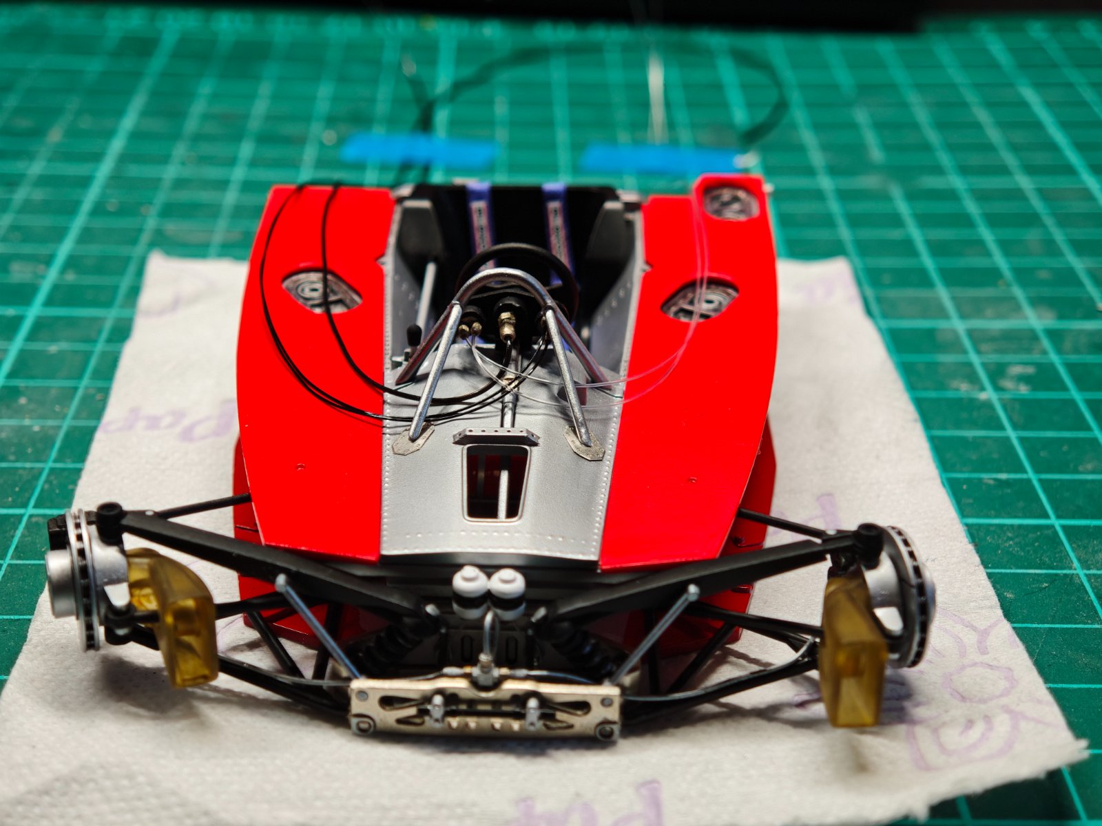

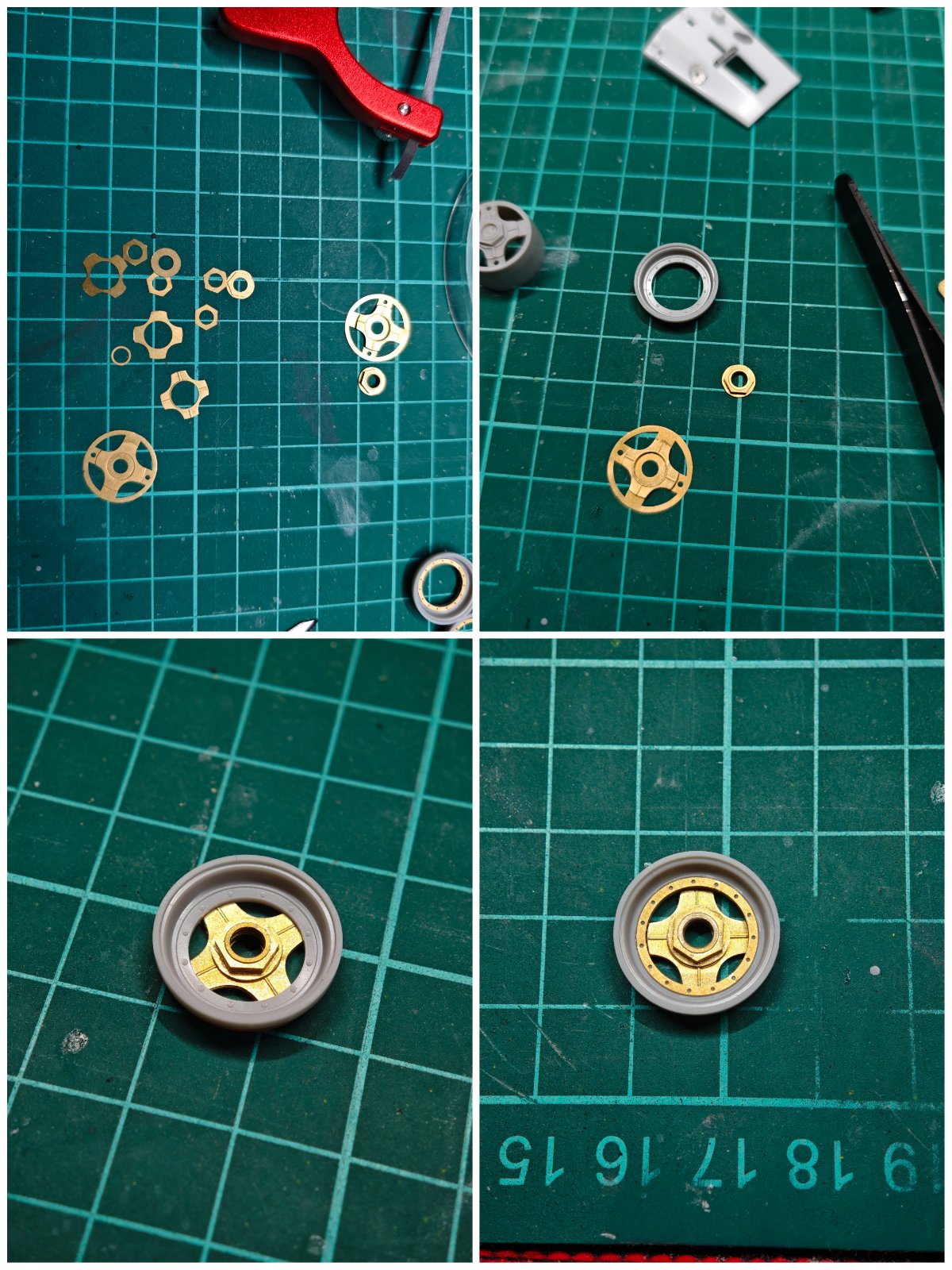

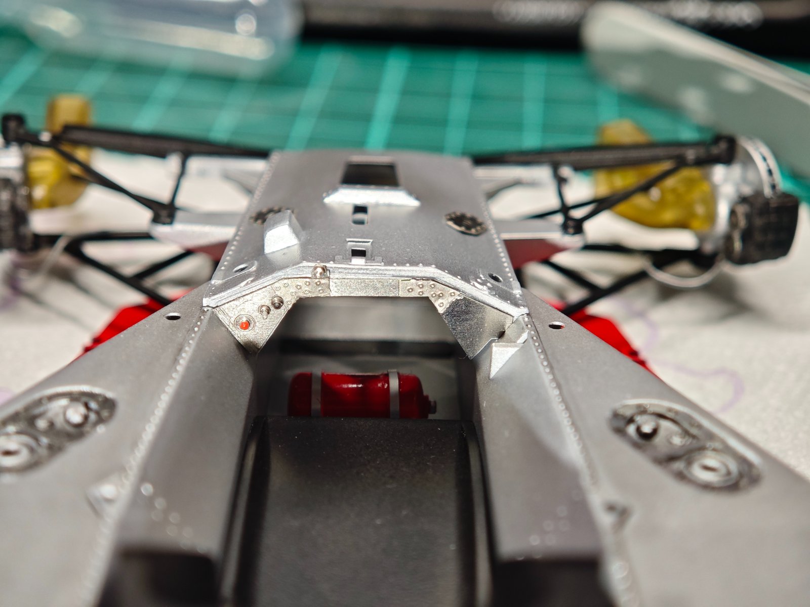

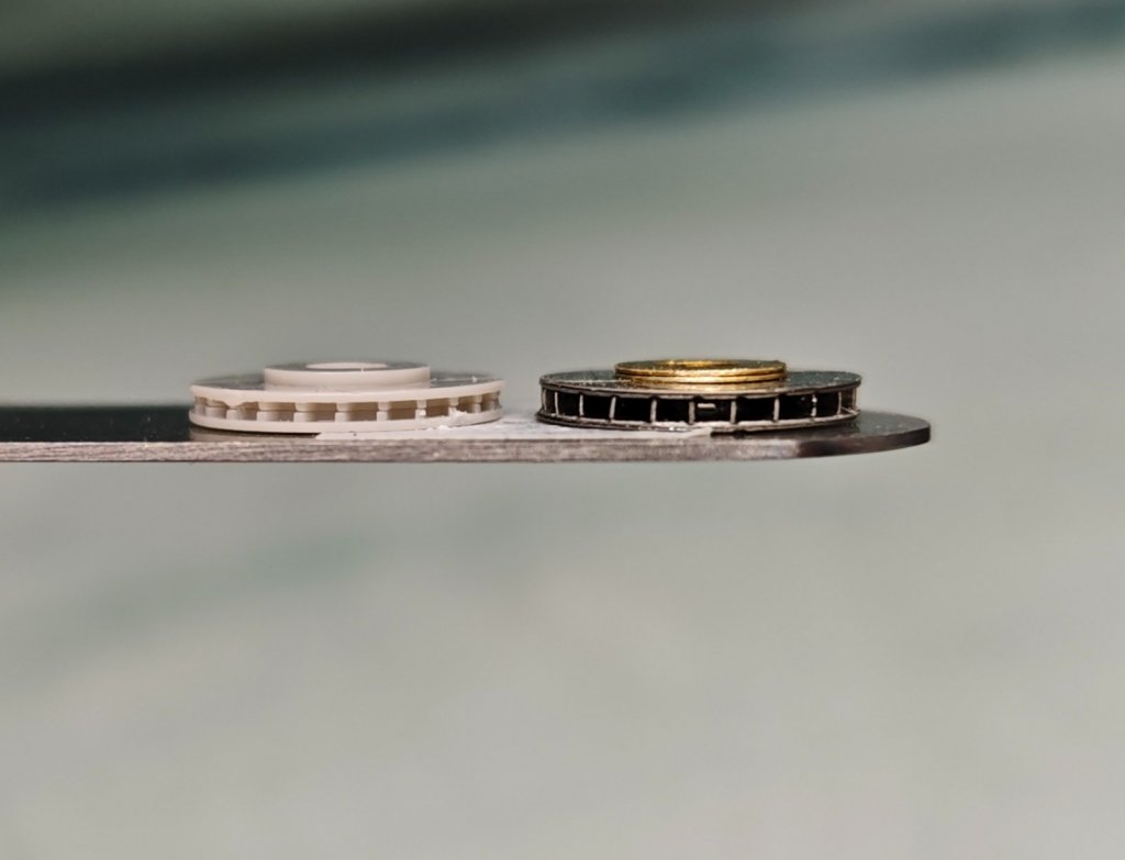

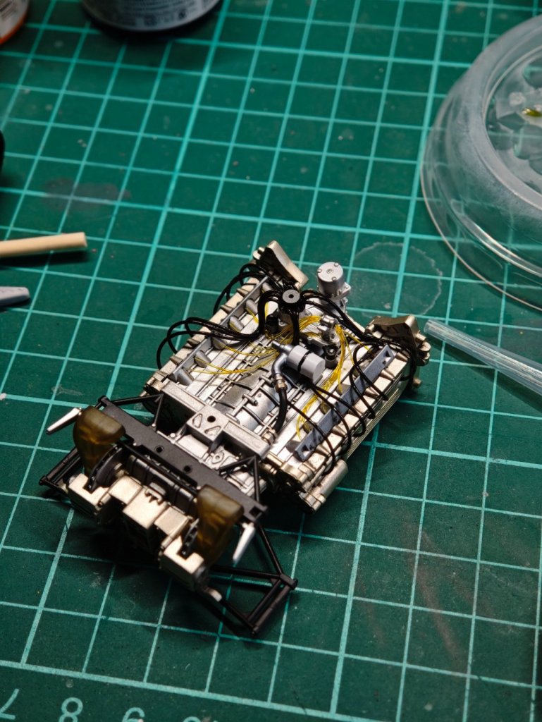

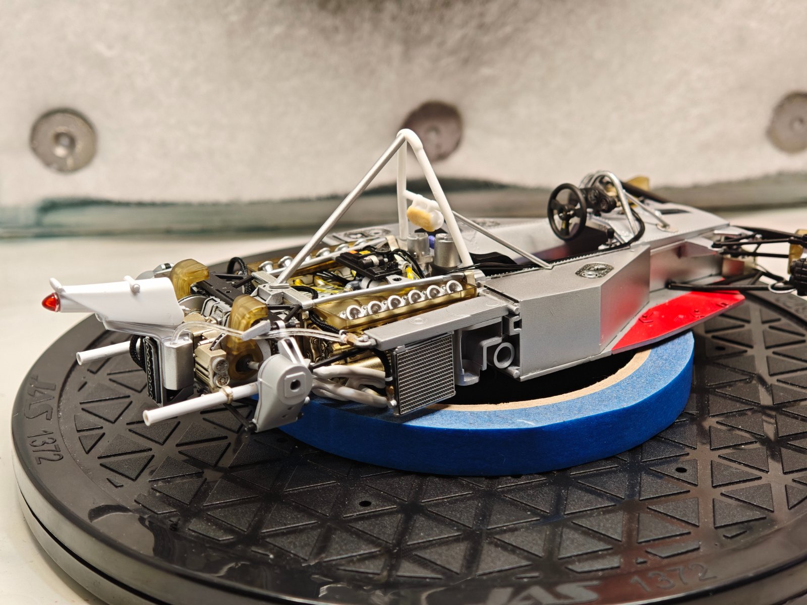

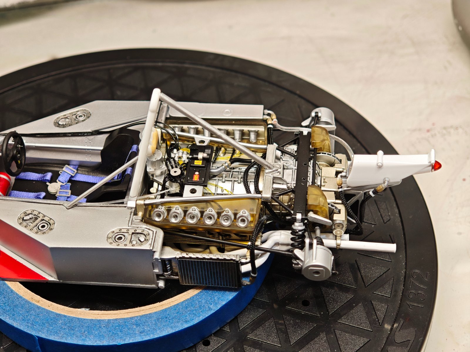

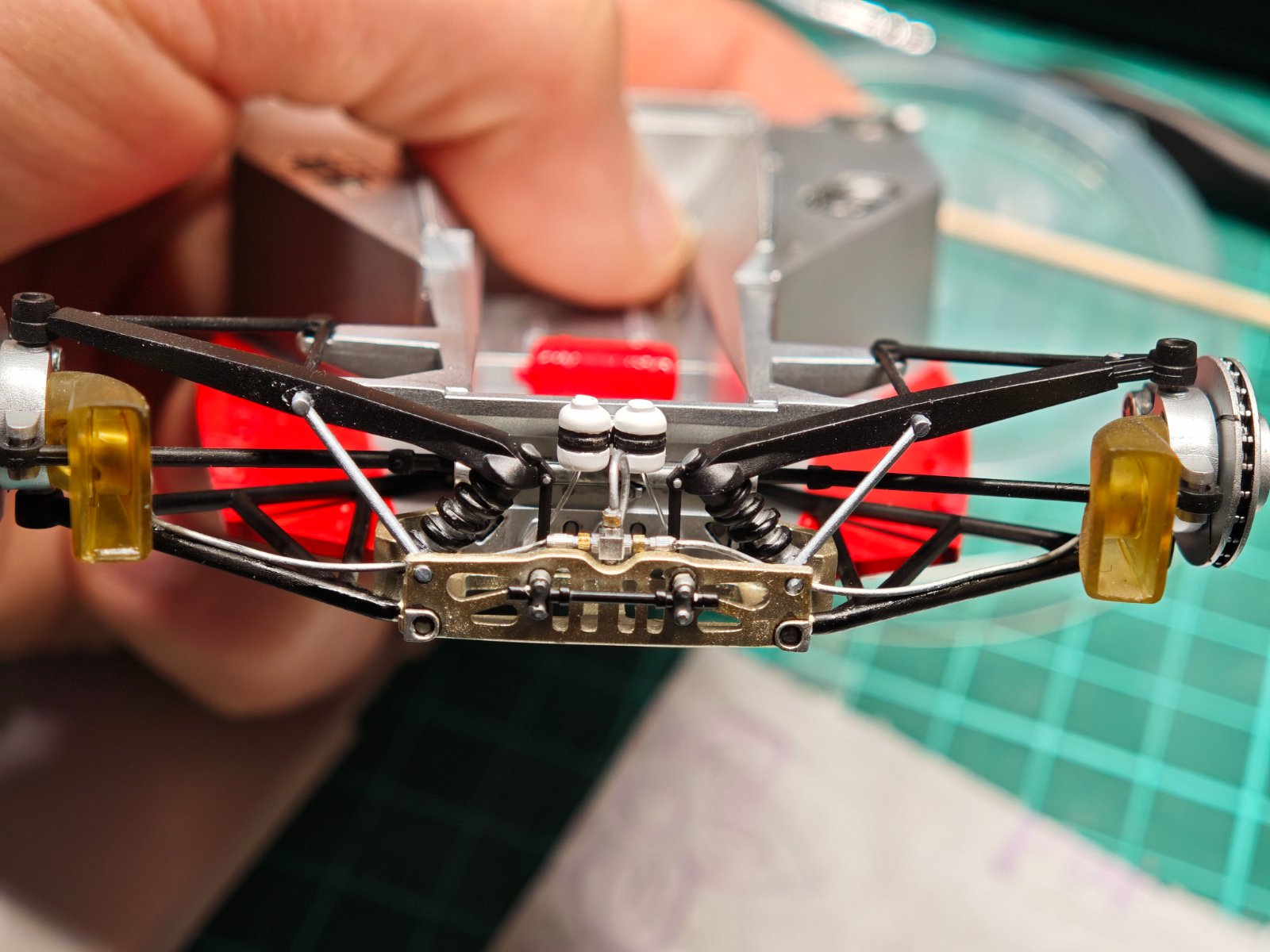

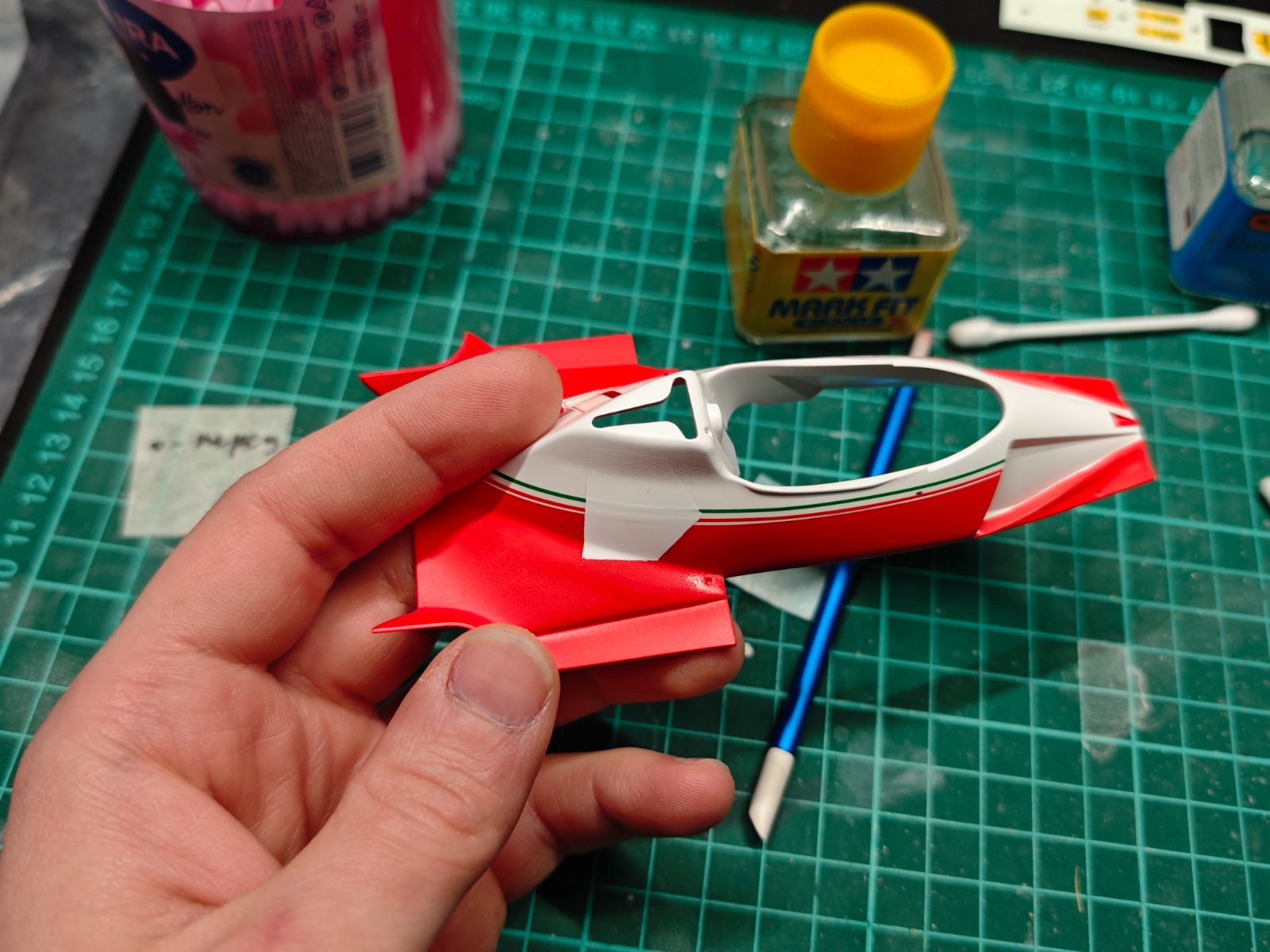

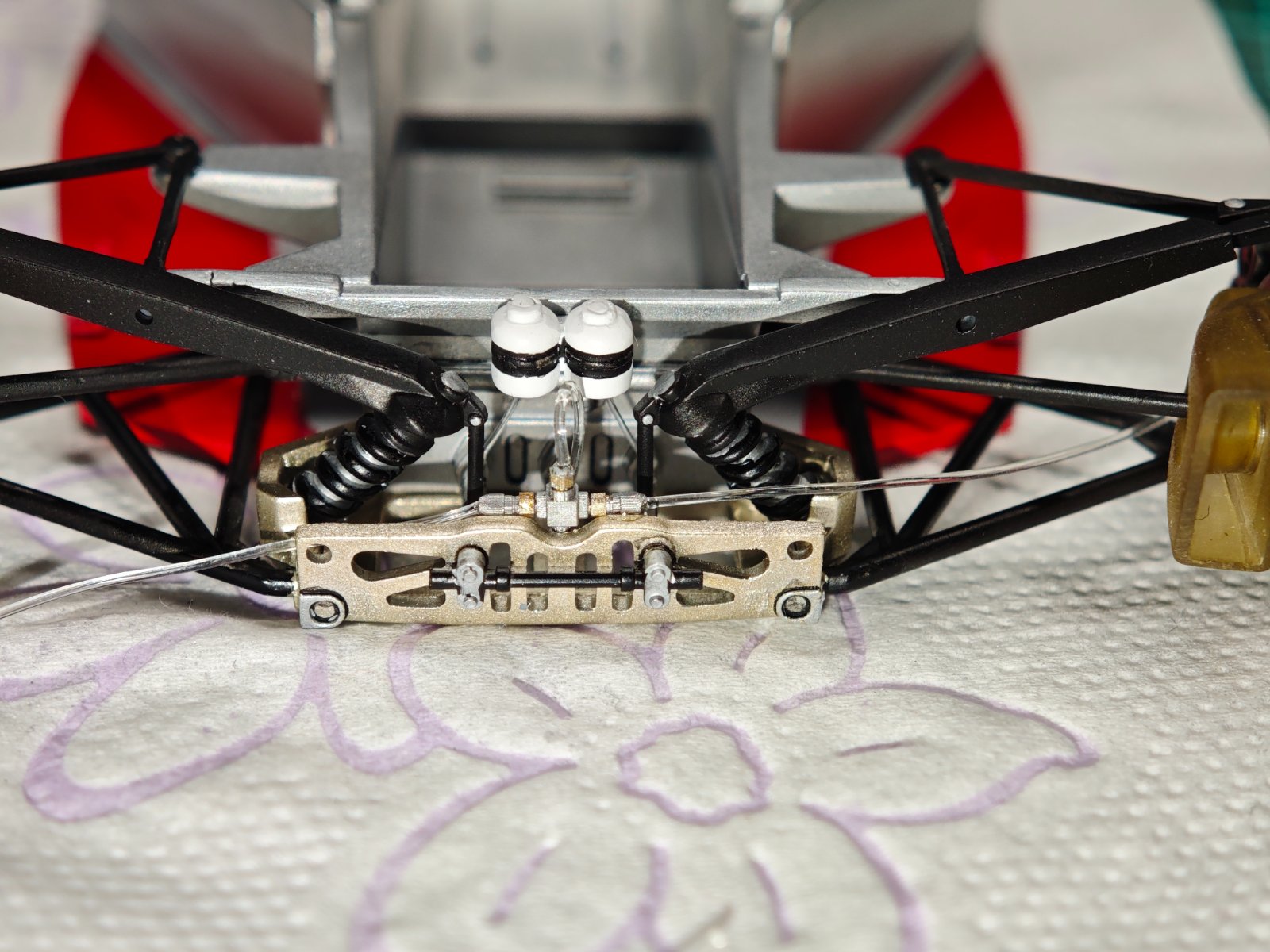

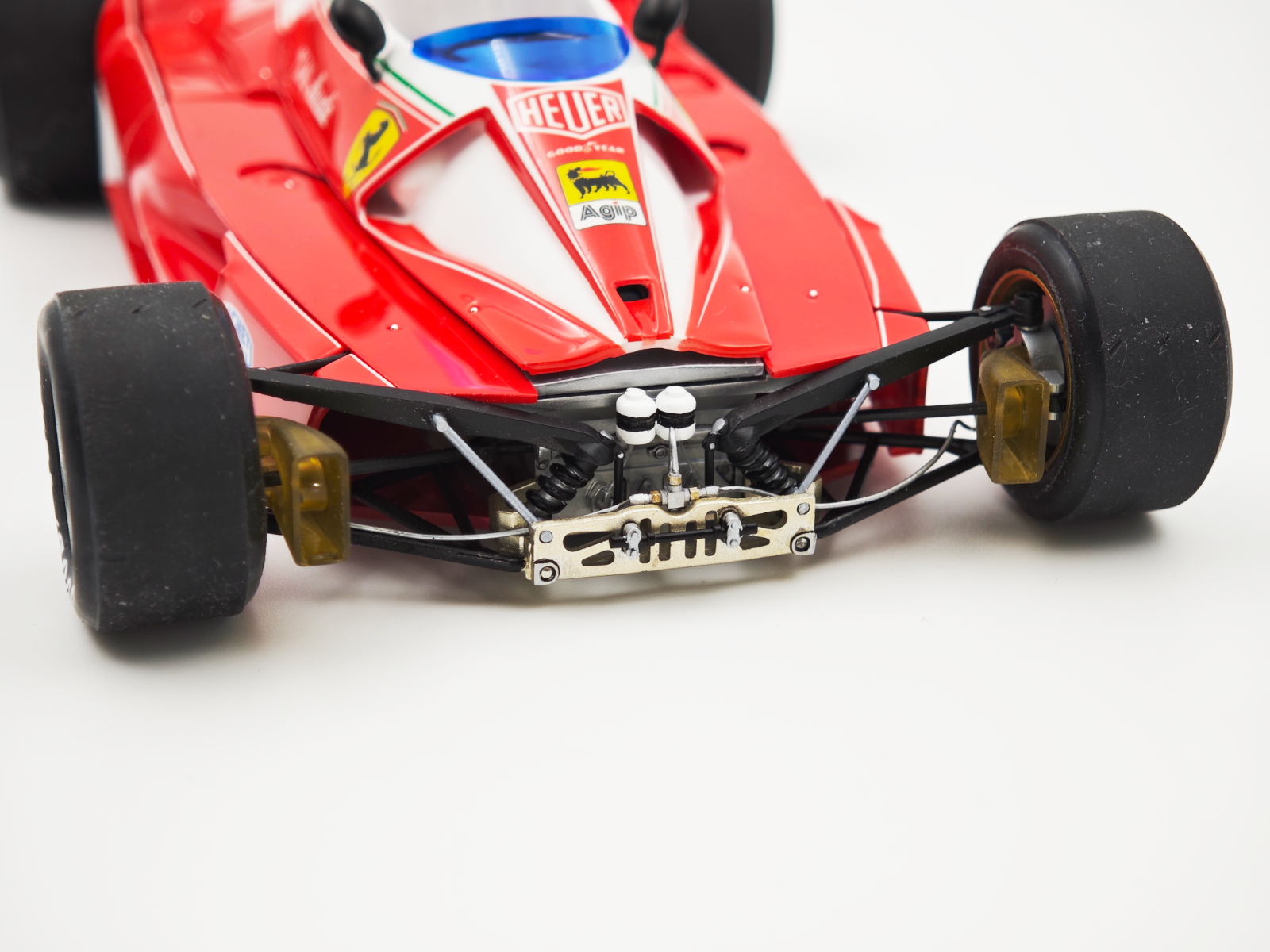

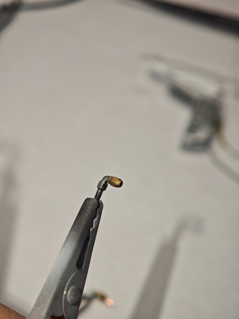

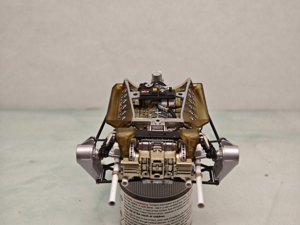

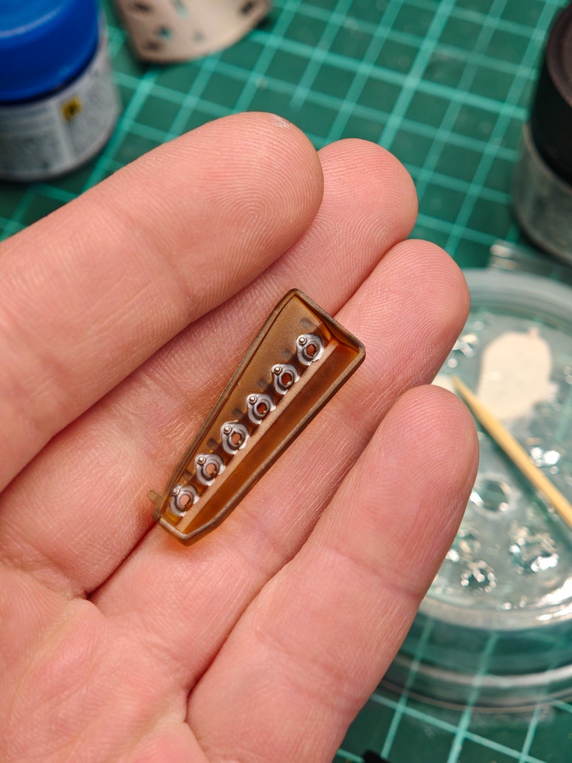

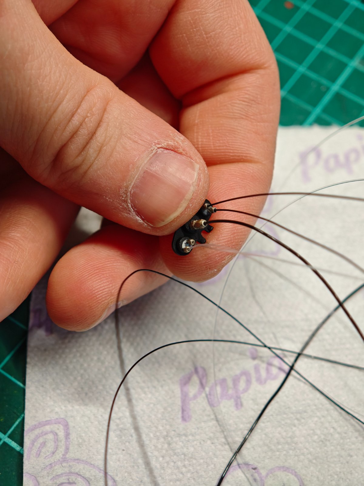

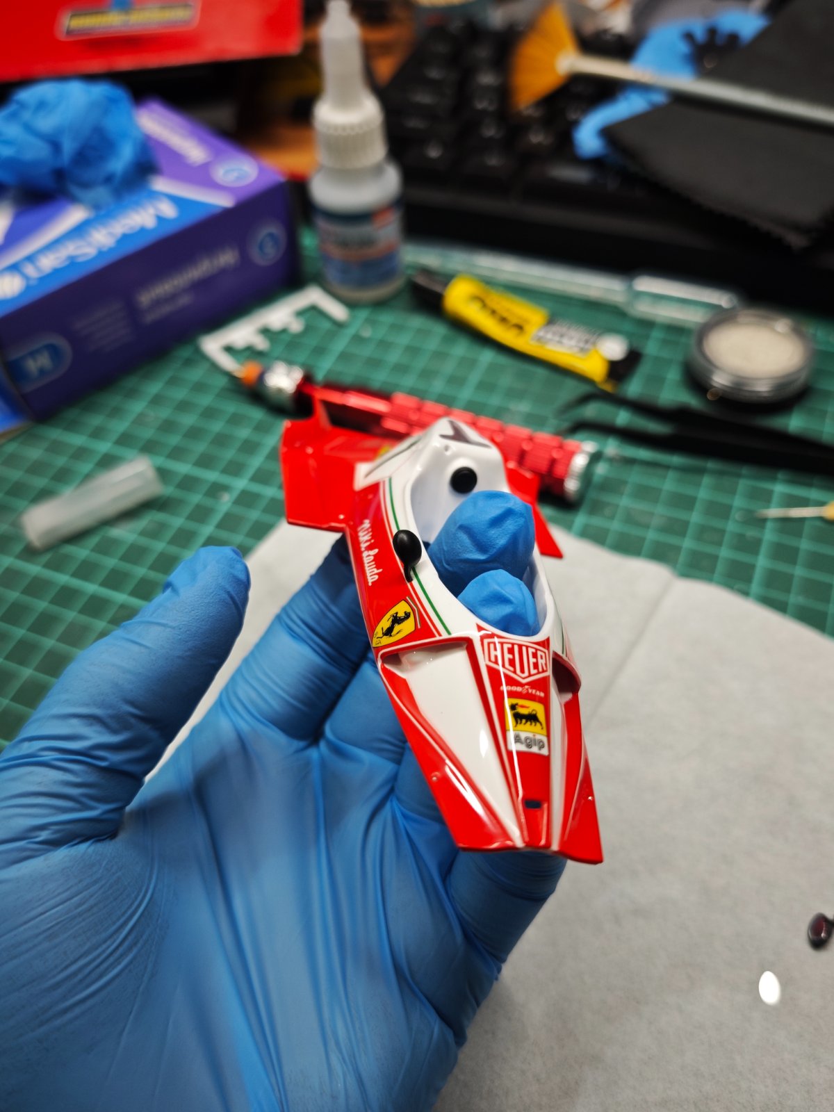

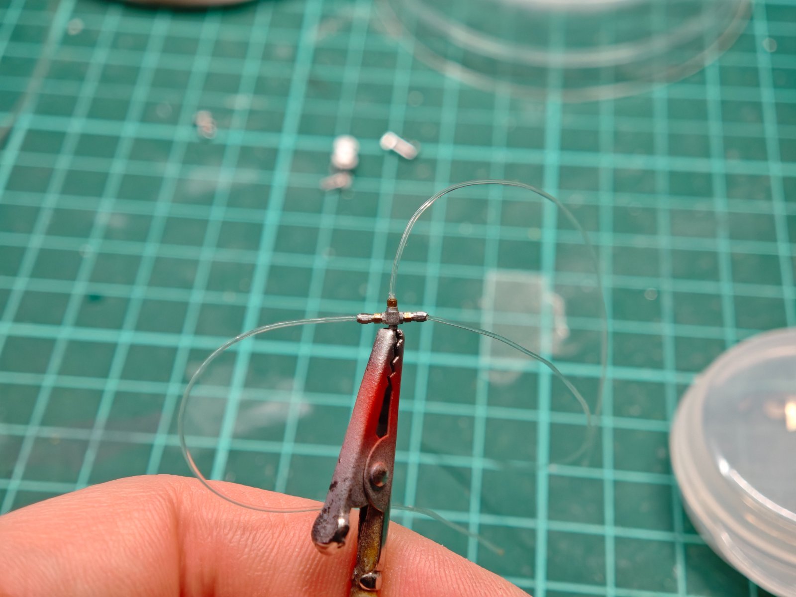

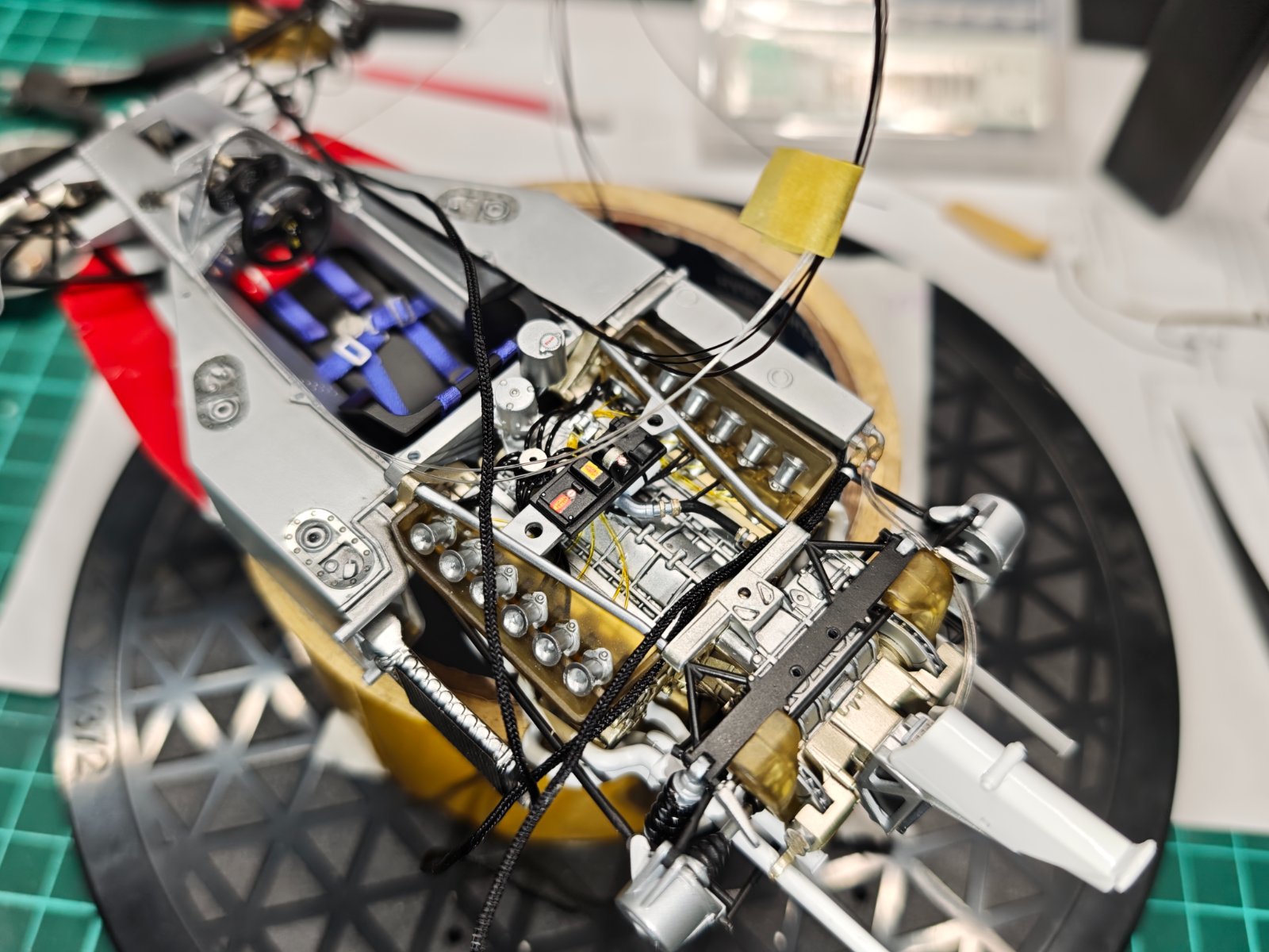

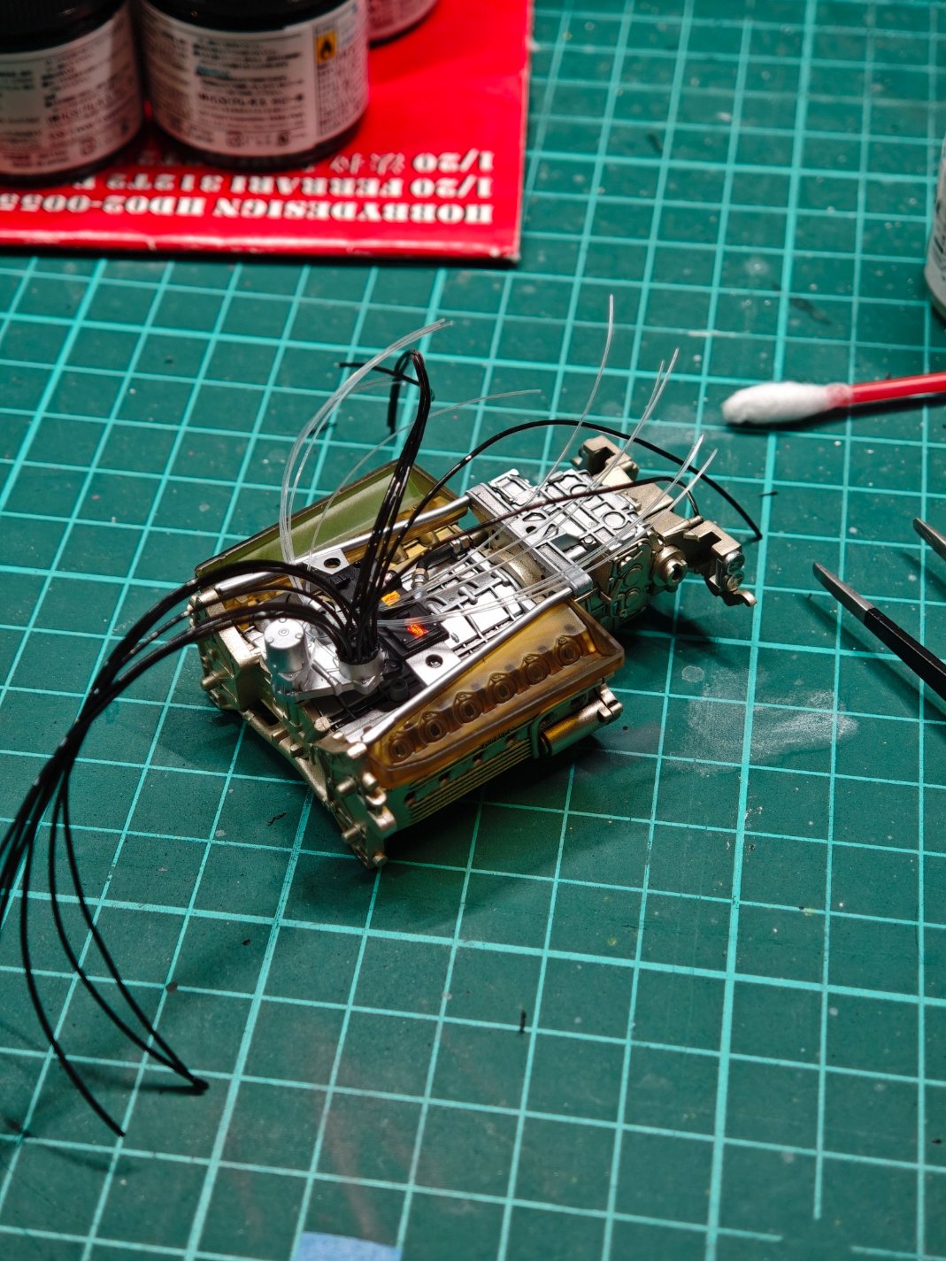

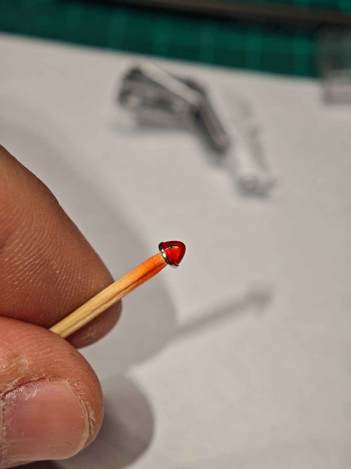

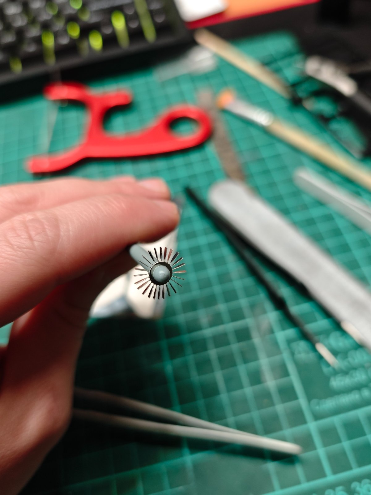

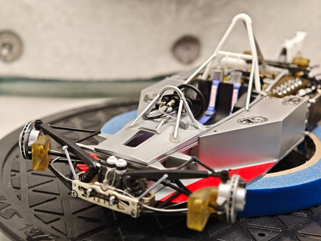

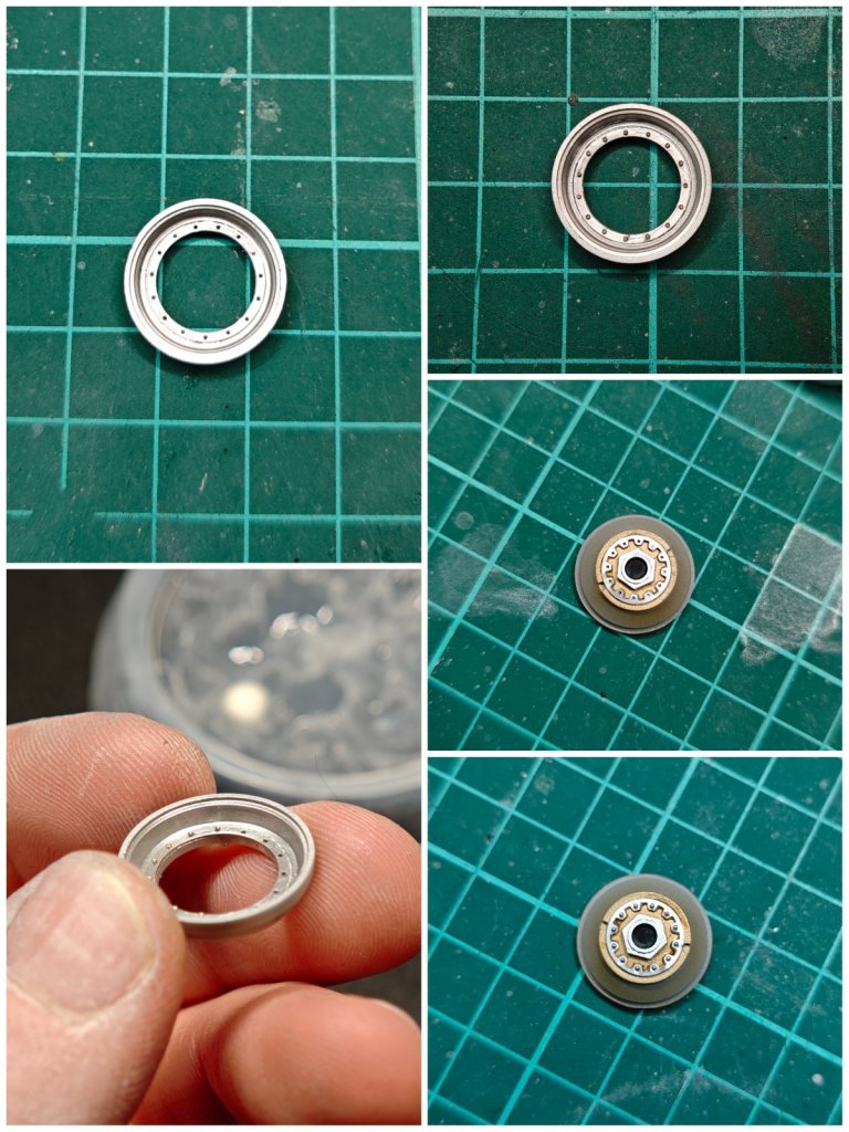

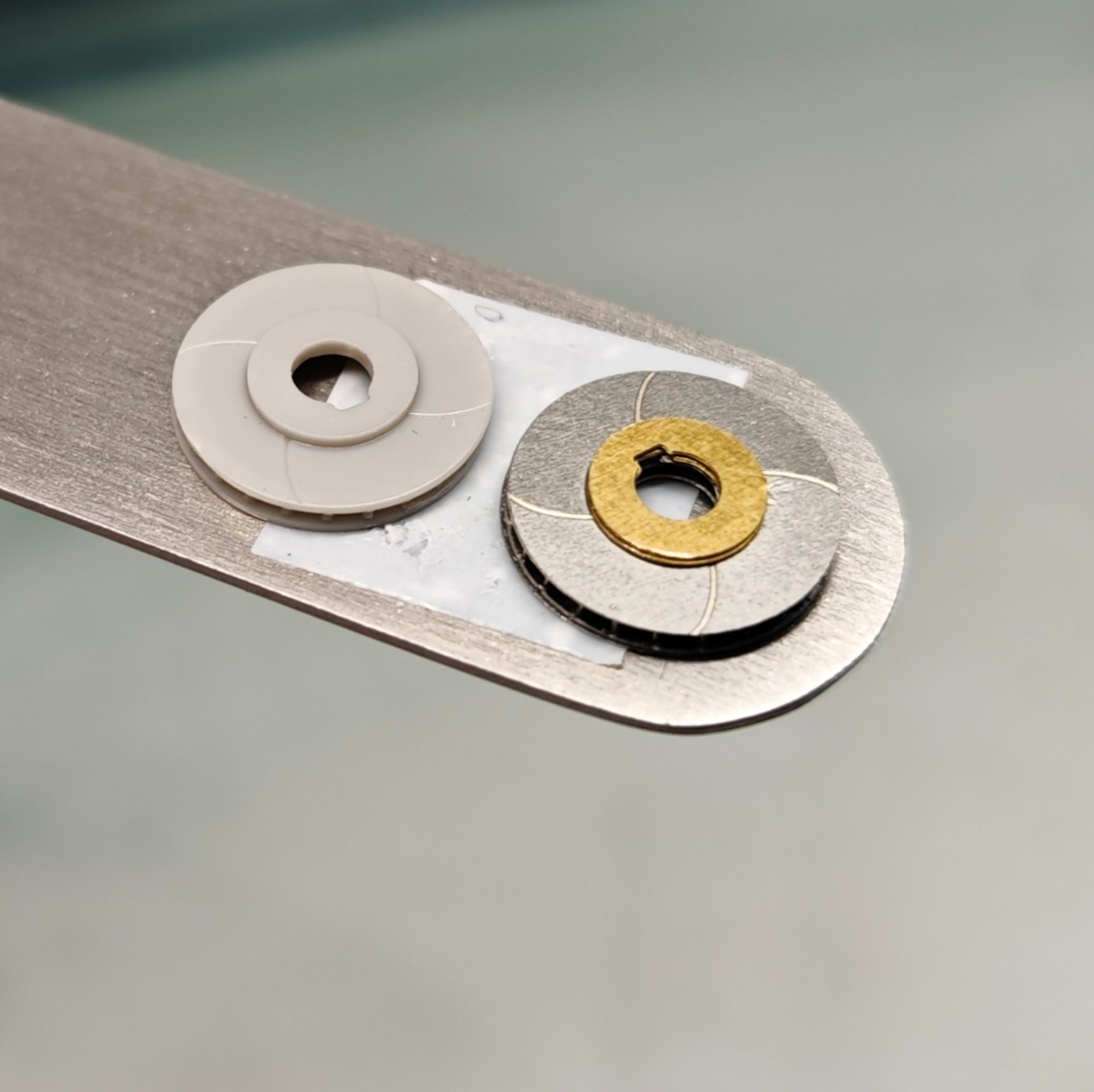

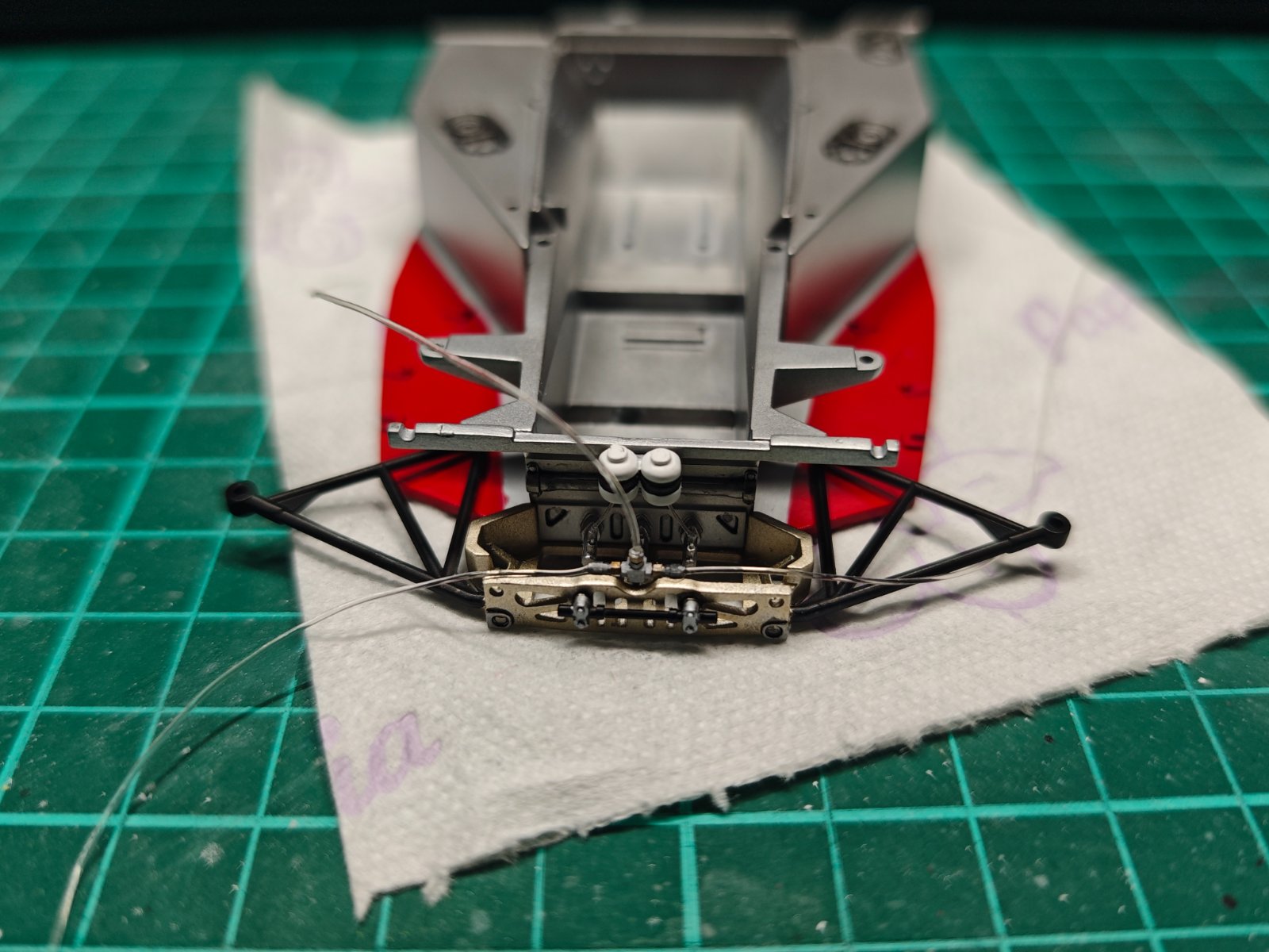

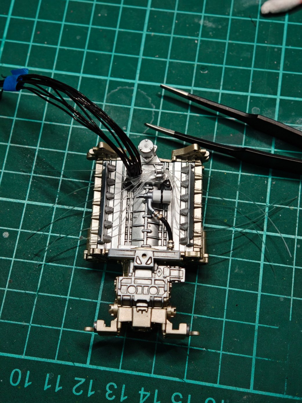

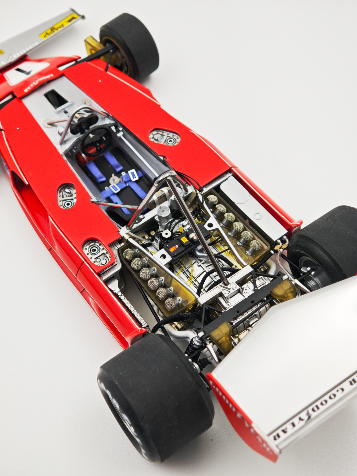

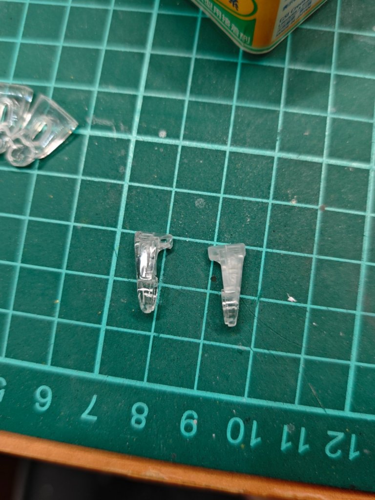

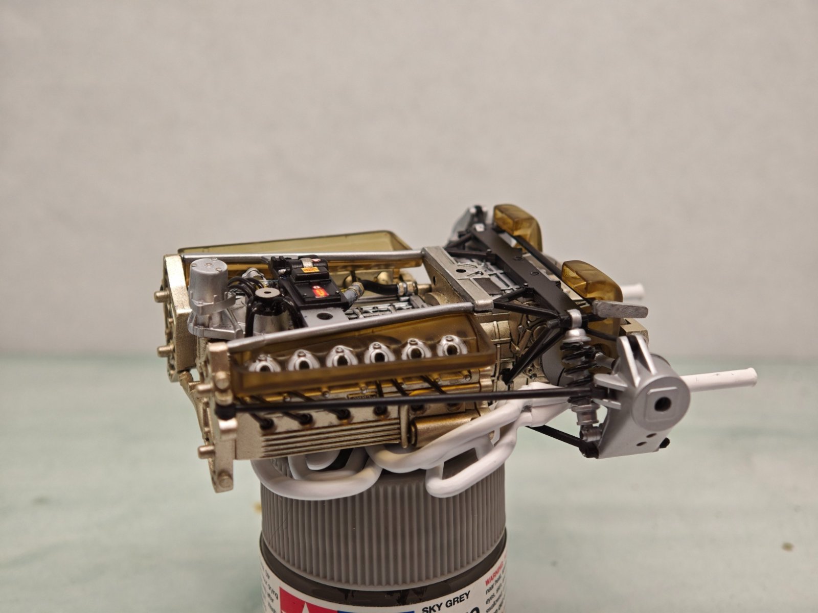

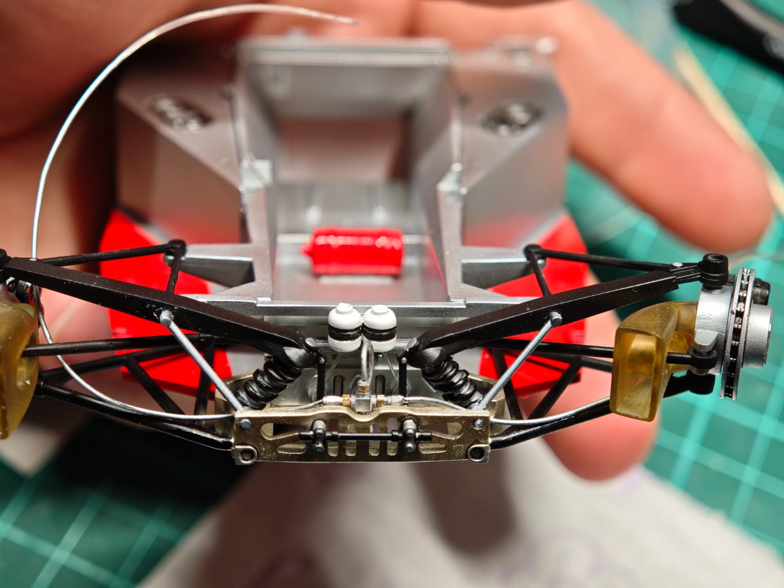

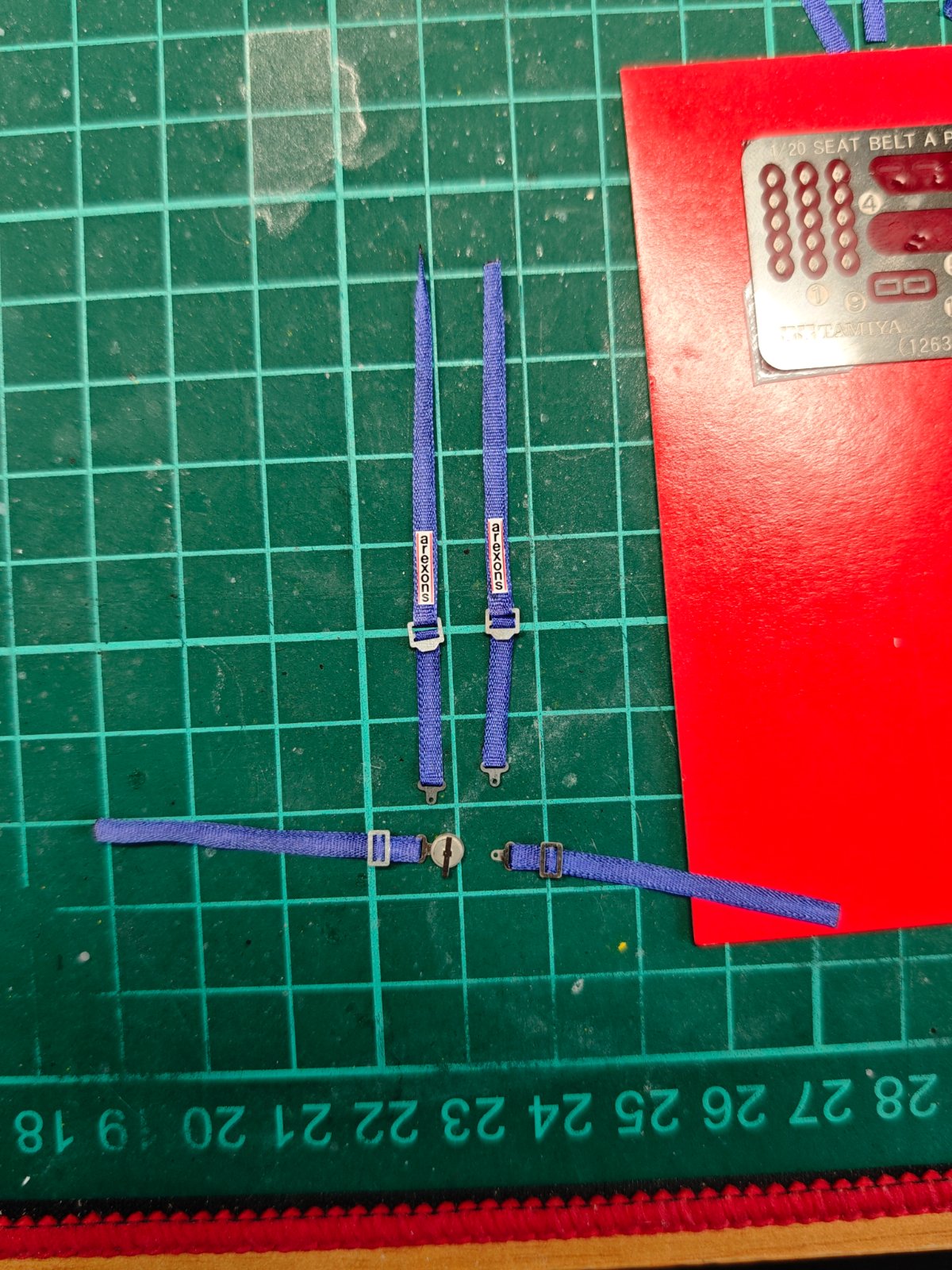

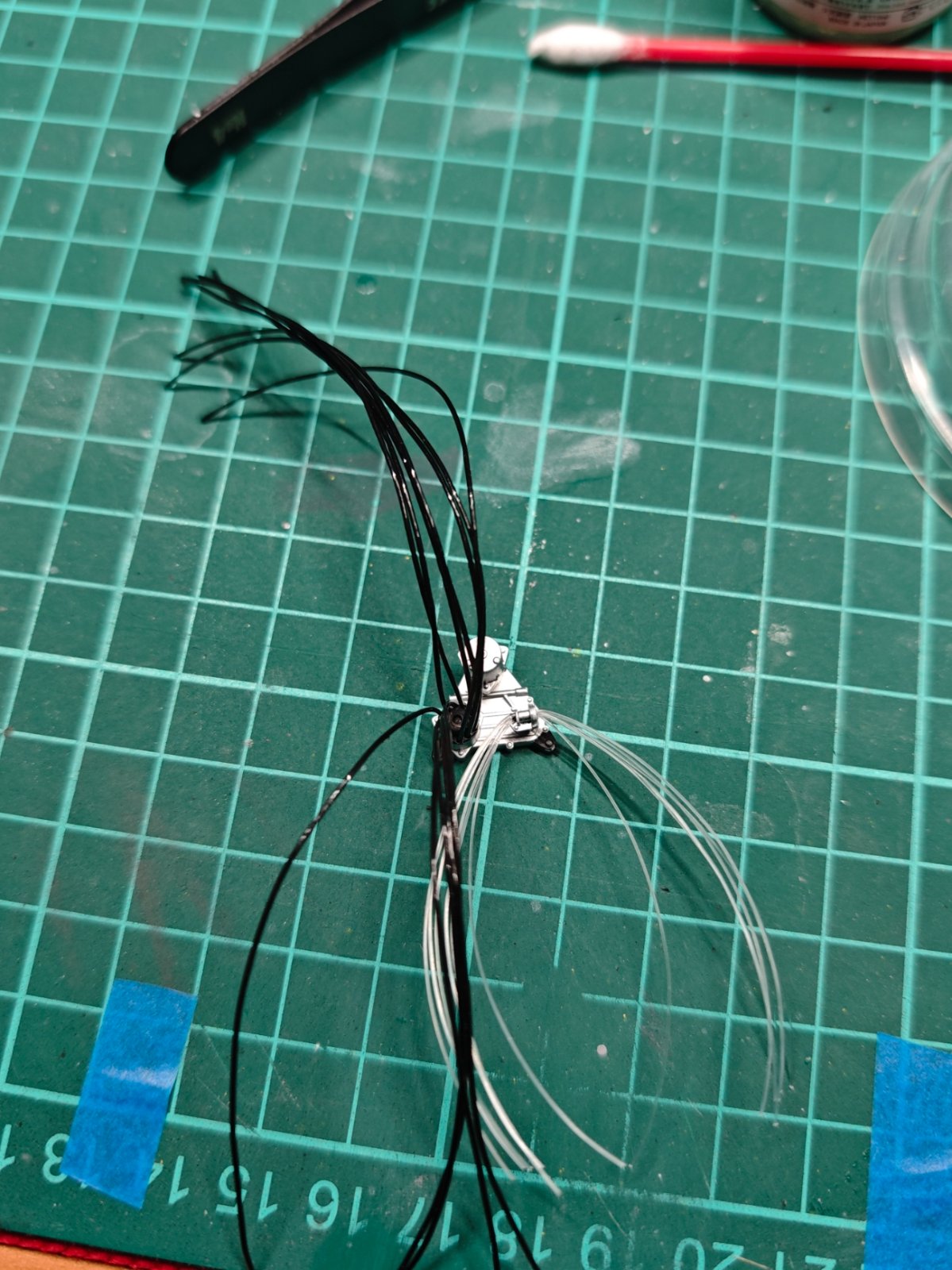

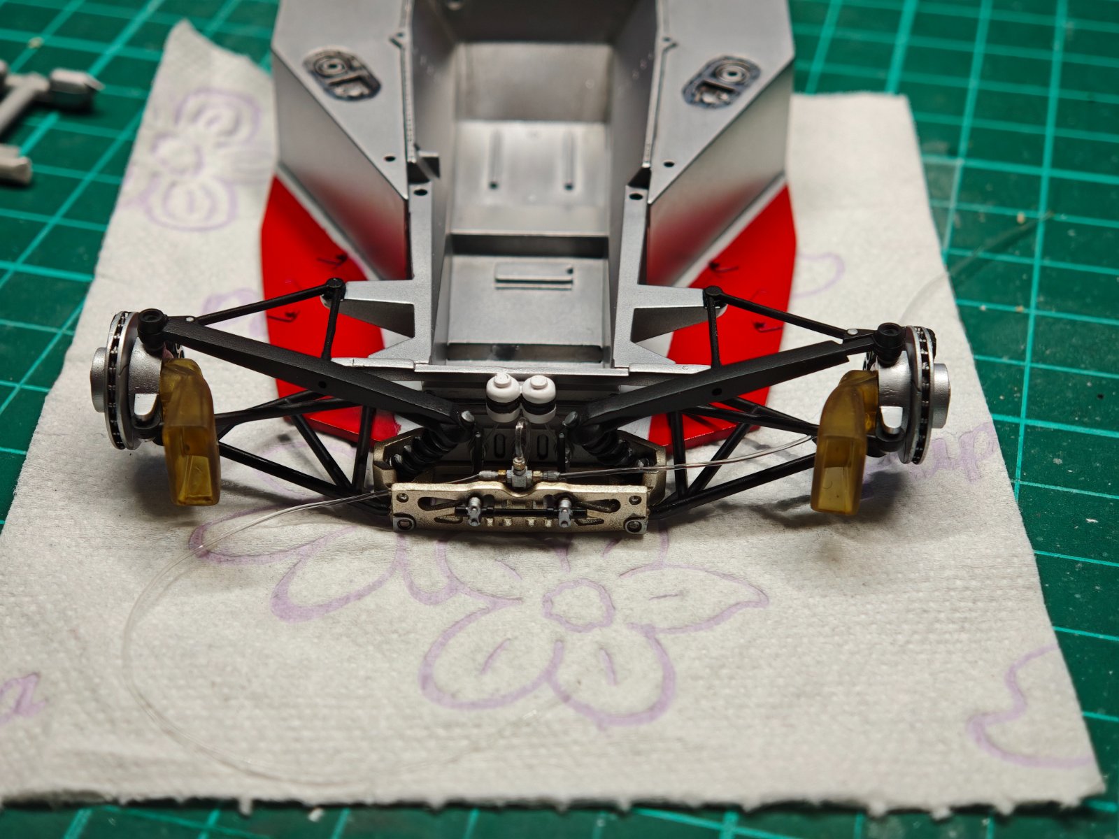

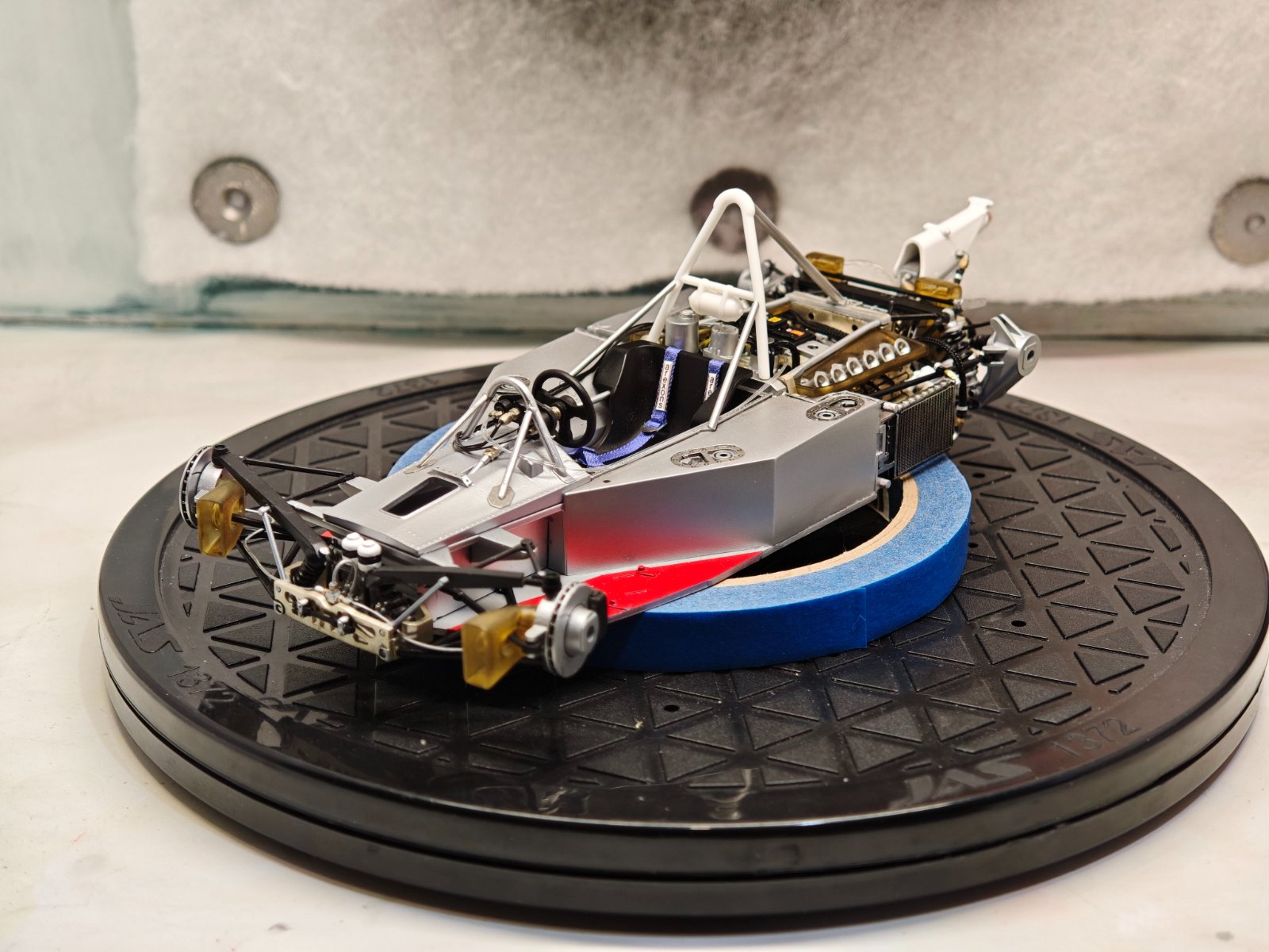

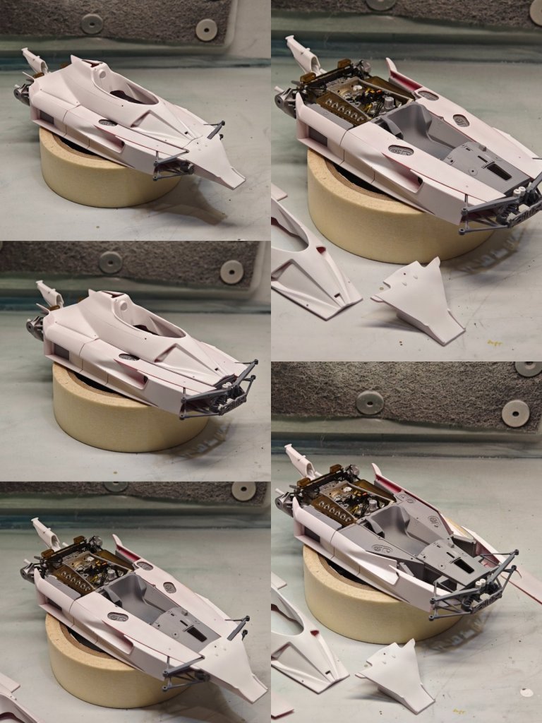

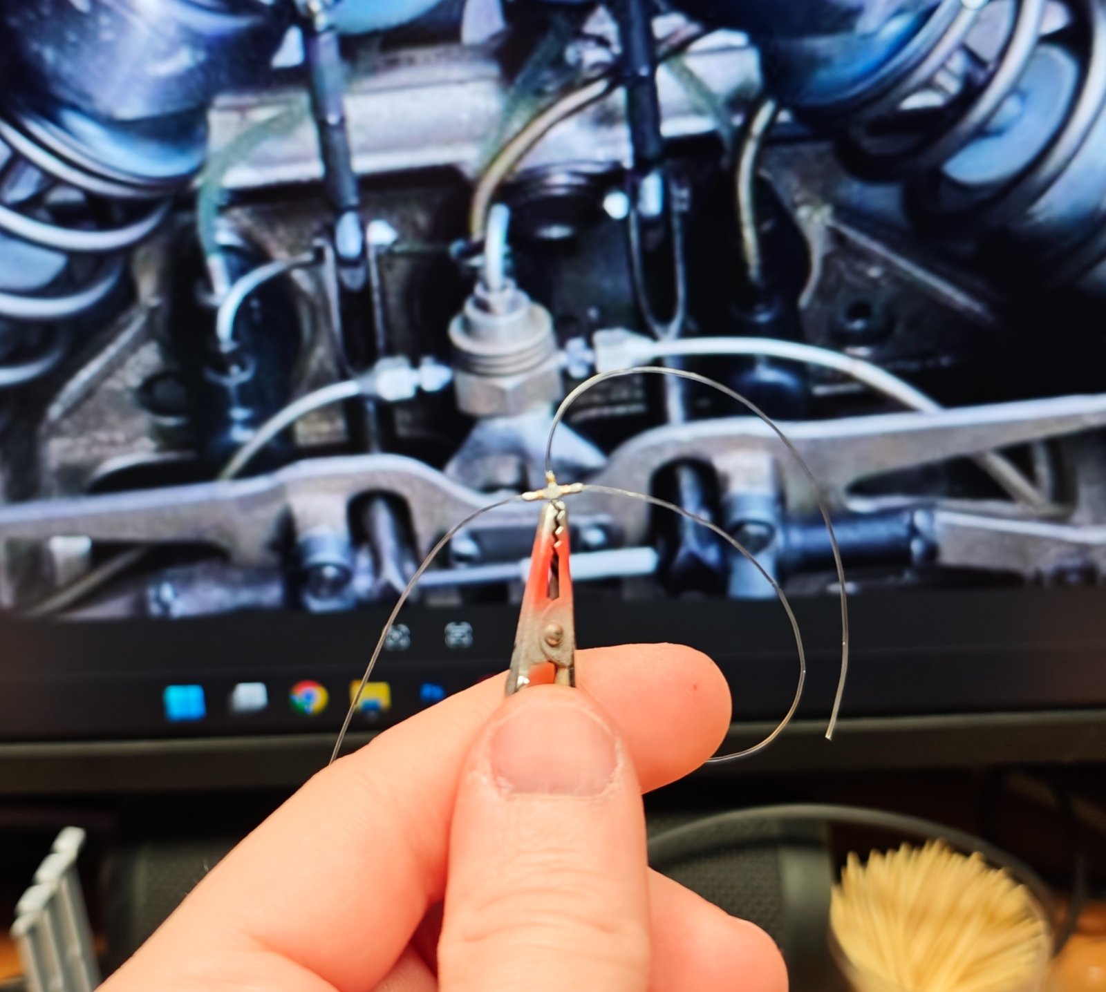

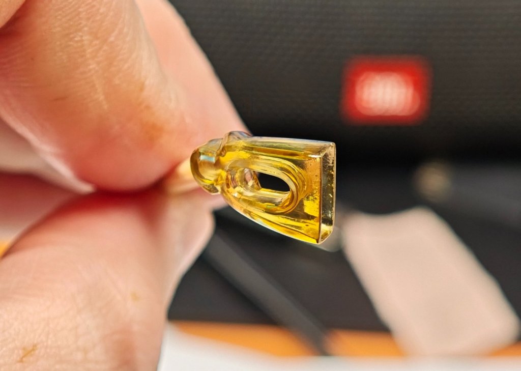

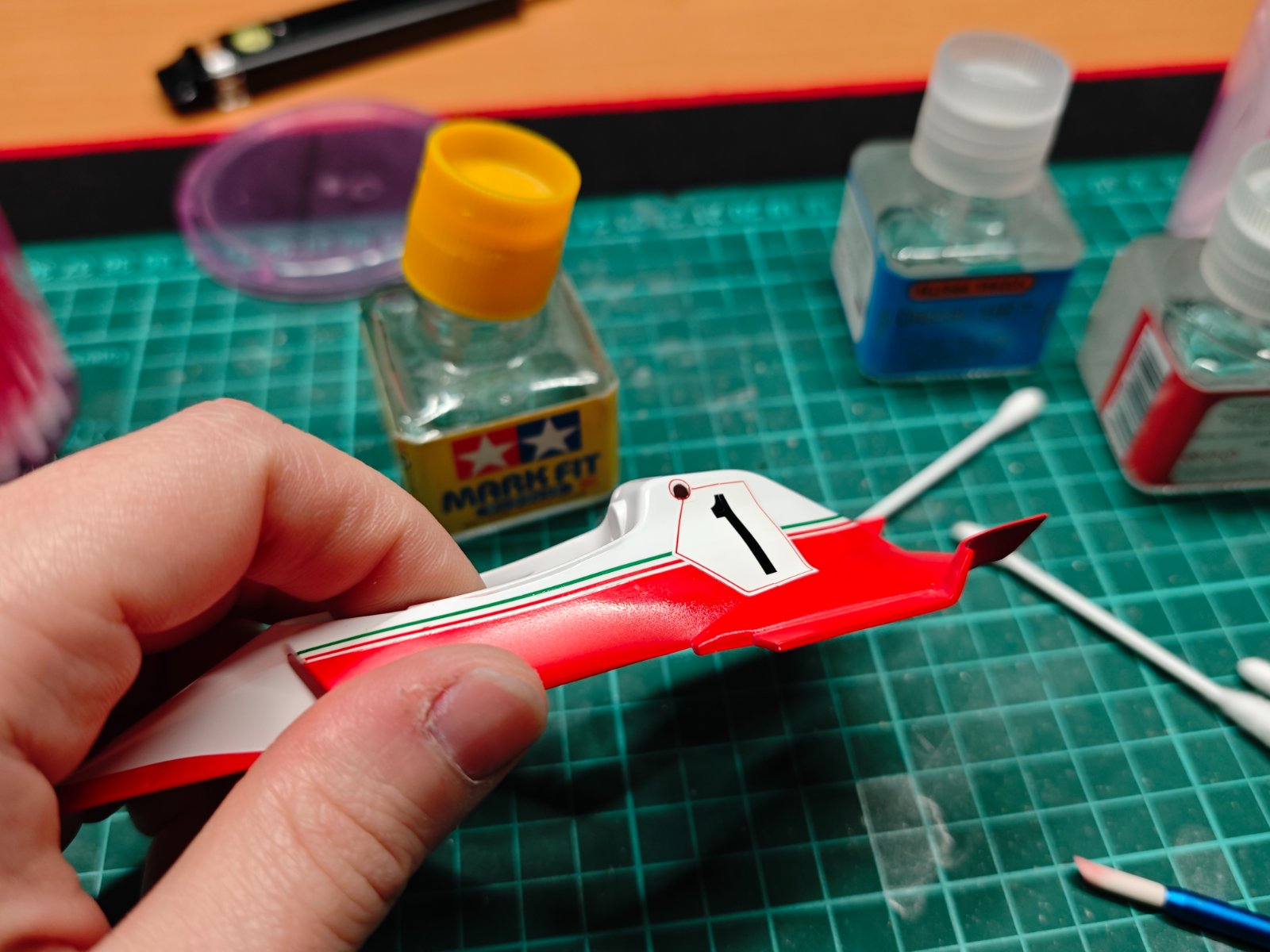

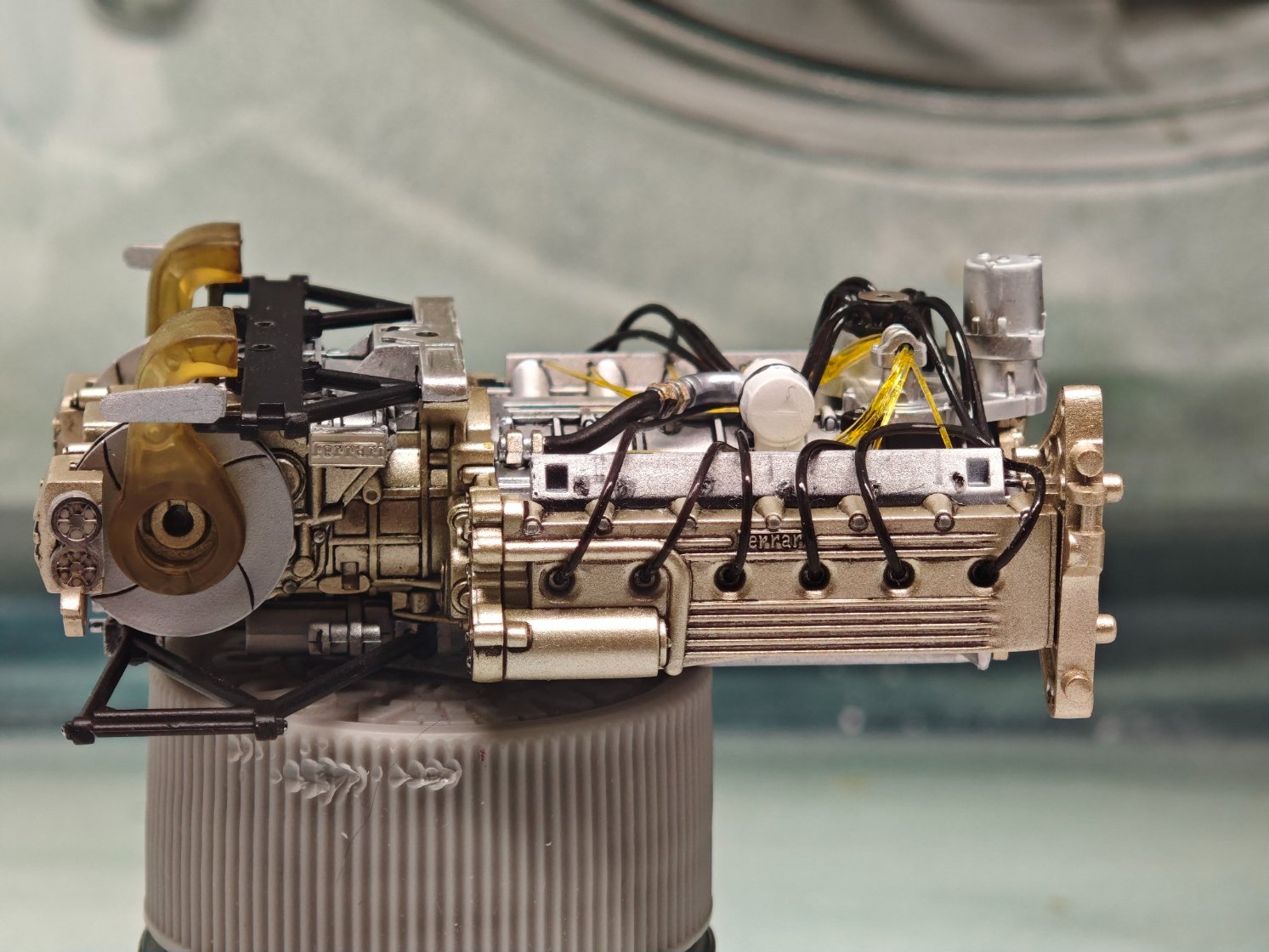

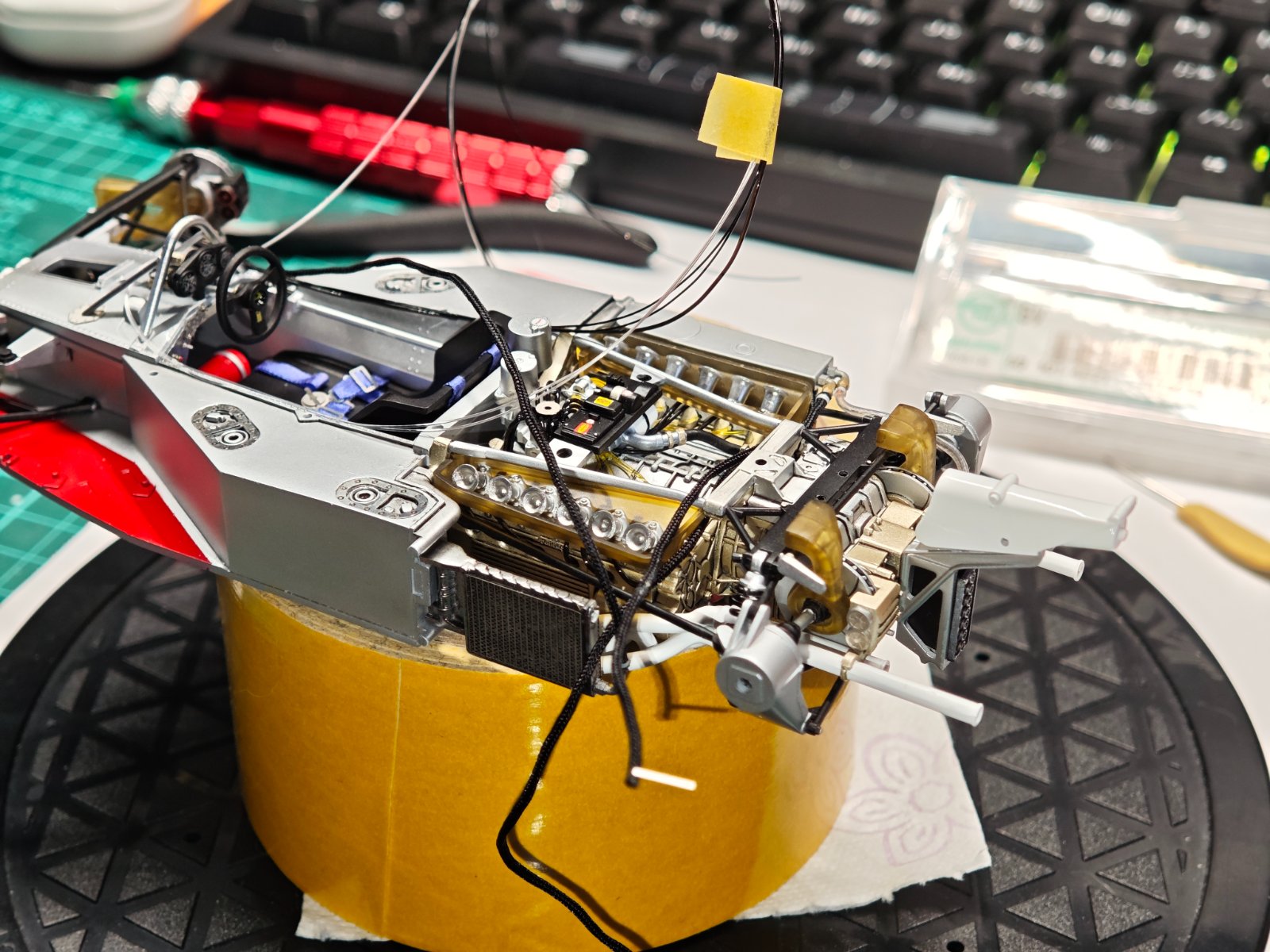

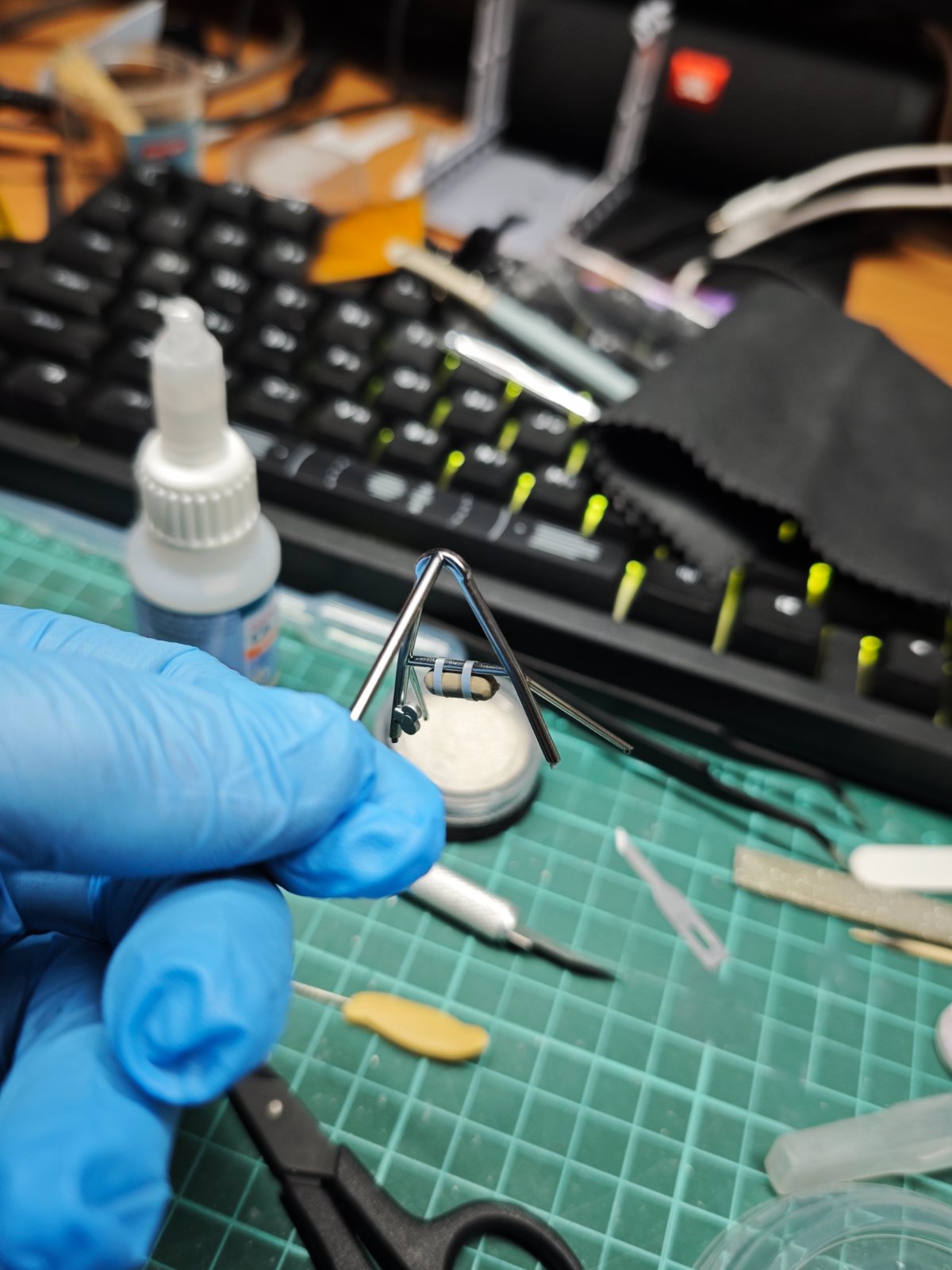

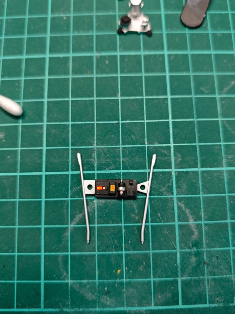

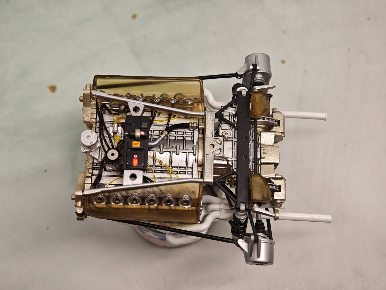

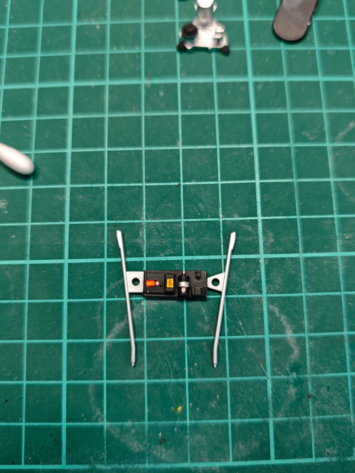

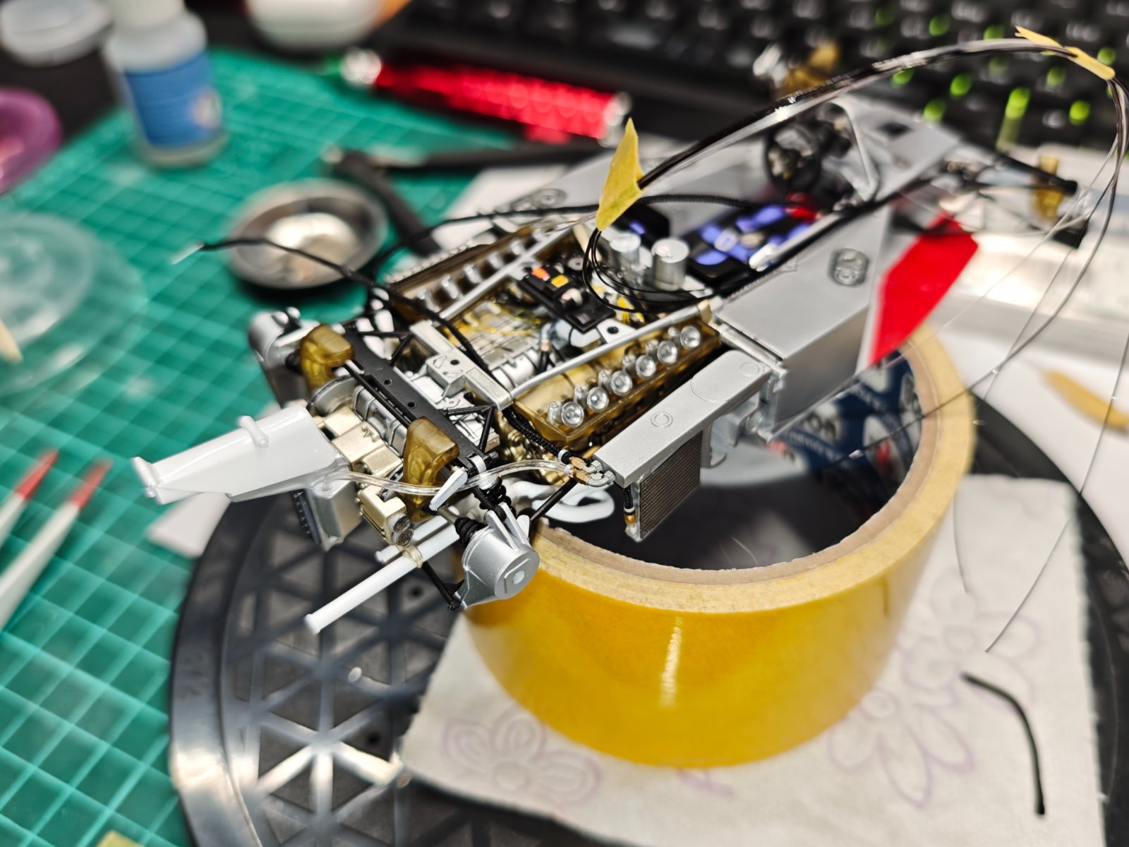

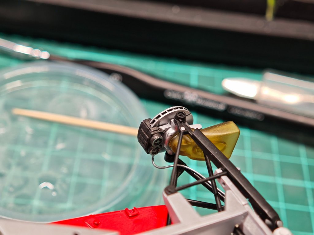

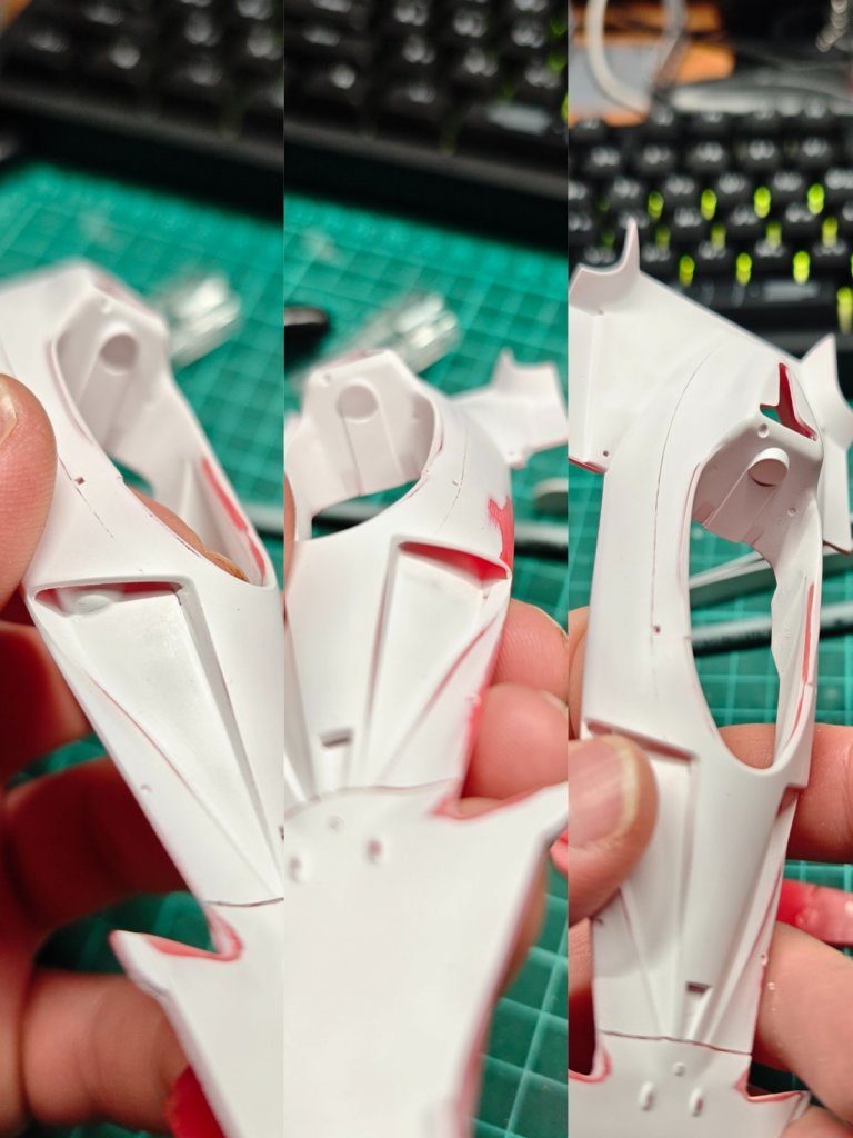

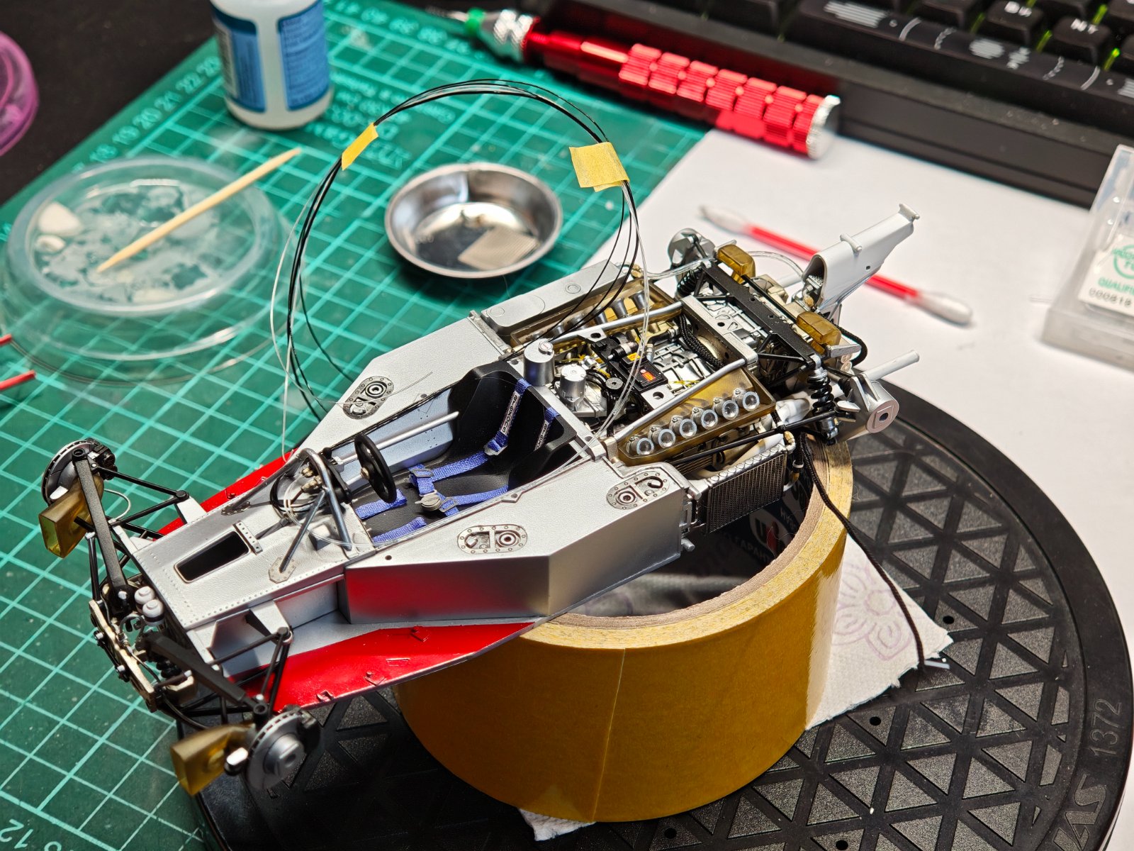

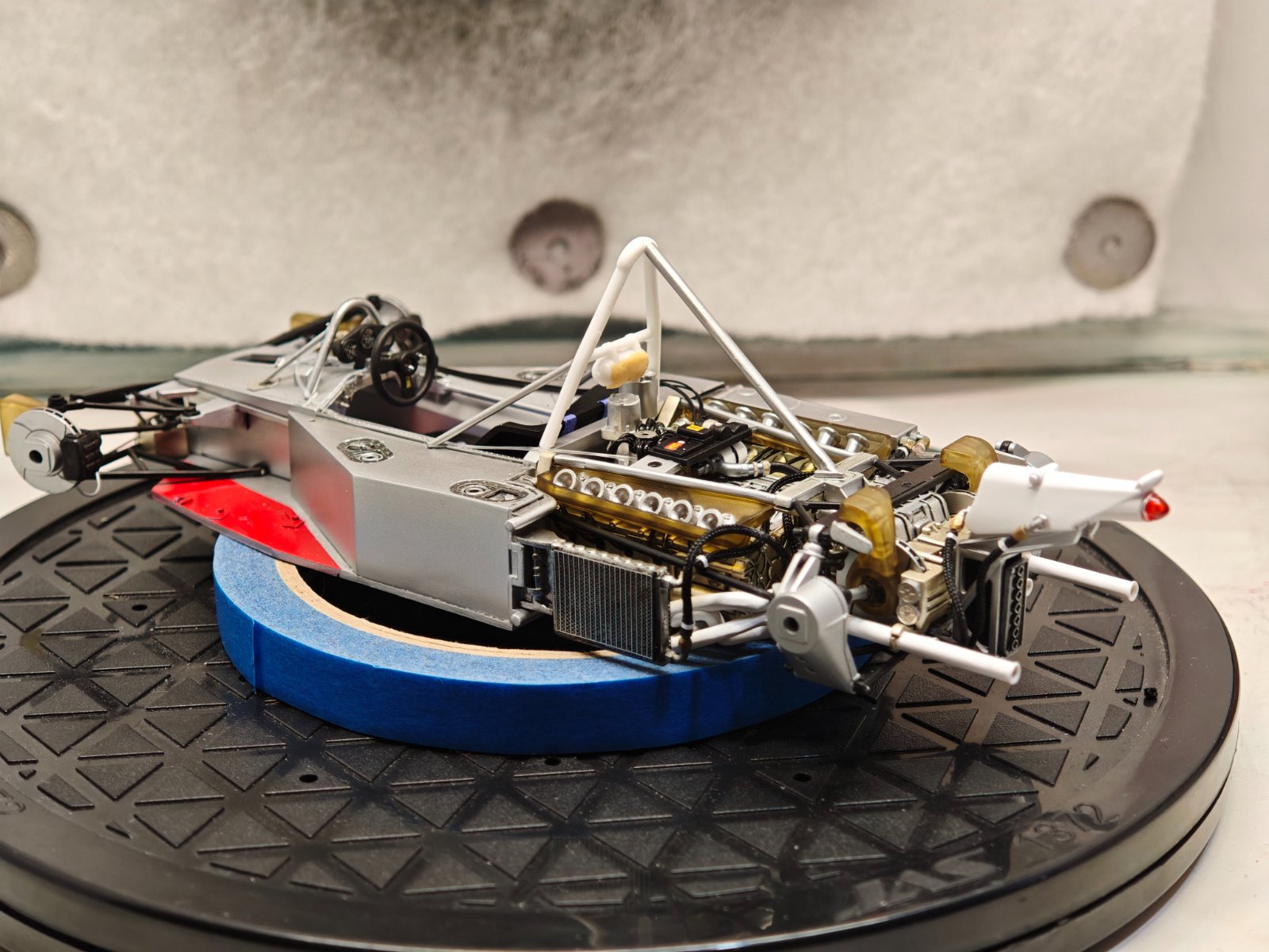

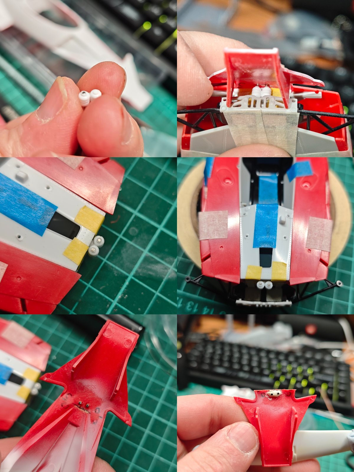

Популярный пост Terranova 184 Опубликовано 15 Jan 2026, 13:44:53 Автор Популярный пост Жалоба Поделиться Опубликовано 15 Jan 2026, 13:44:53 (изменено) Пересобрал заглавный пост. Продолжаем работать. Попытался доработать переднюю часть. В оригинале выглядит так Из фитингов и эластичной нити собрал вот такую конструкцию Вклеил, покрасил довёл шланги до тормозов Покрасил тормоза, добавил элементов из фототравления и собрал их Собрал ремни из тамиевской плашки фототравления и шёлковой ленты Добавил имитацию хомутов на огнетушитель На панель внутри кокпита вклеил фототравление и несколько кнопок с тумблерами На приборную панель добавил проводов из лески и эластичной нити, уложил их вдоль монокока Потом перешёл к задней части болида. Покрыл фонарь красным клиром, ободок вокруг него покрасил хром маркером Добавил фитинги, шланги и решётки из фототравления на радиаторы по бокам Приклеил радиаторы и стойку антикрыла на свои места. "Причесал" все шланги и провода Залакировал кузовные панели Пока всё, осталось не так много) Изменено 16 Jan 2026, 18:56:37 пользователем Terranova 21 Ссылка на сообщение Поделиться на другие сайты
yura1961 4045 Опубликовано 15 Jan 2026, 15:30:44 Жалоба Поделиться Опубликовано 15 Jan 2026, 15:30:44 Не забудь выхлопные трубы зачернить изнутри. 2 Ссылка на сообщение Поделиться на другие сайты
PETERSON 10459 Опубликовано 15 Jan 2026, 20:10:26 Жалоба Поделиться Опубликовано 15 Jan 2026, 20:10:26 (изменено) Отлично получается! Шикарная деталировка. Обидно, конечно, что японские инженеры в очередной раз нажали кнопку "симметрия", когда строили пружины в передней подвеске. Изменено 15 Jan 2026, 20:10:49 пользователем PETERSON 1 Ссылка на сообщение Поделиться на другие сайты
Terranova 184 Опубликовано 16 Jan 2026, 18:49:40 Автор Жалоба Поделиться Опубликовано 16 Jan 2026, 18:49:40 (изменено) В 15.01.2026 в 18:30, yura1961 сказал: Не забудь выхлопные трубы зачернить изнутри. Надо будет. Один раз уже забыл, перед их приклееванием) 22 часа назад, PETERSON сказал: Отлично получается! Шикарная деталировка. Обидно, конечно, что японские инженеры в очередной раз нажали кнопку "симметрия", когда строили пружины в передней подвеске. Благодарю, стараюсь. Смотрю на фотографии и понимаю, что надо бы пружины ещё подкрасить поровнее. На глаз не так бросается Изменено 16 Jan 2026, 18:53:49 пользователем Terranova Ссылка на сообщение Поделиться на другие сайты

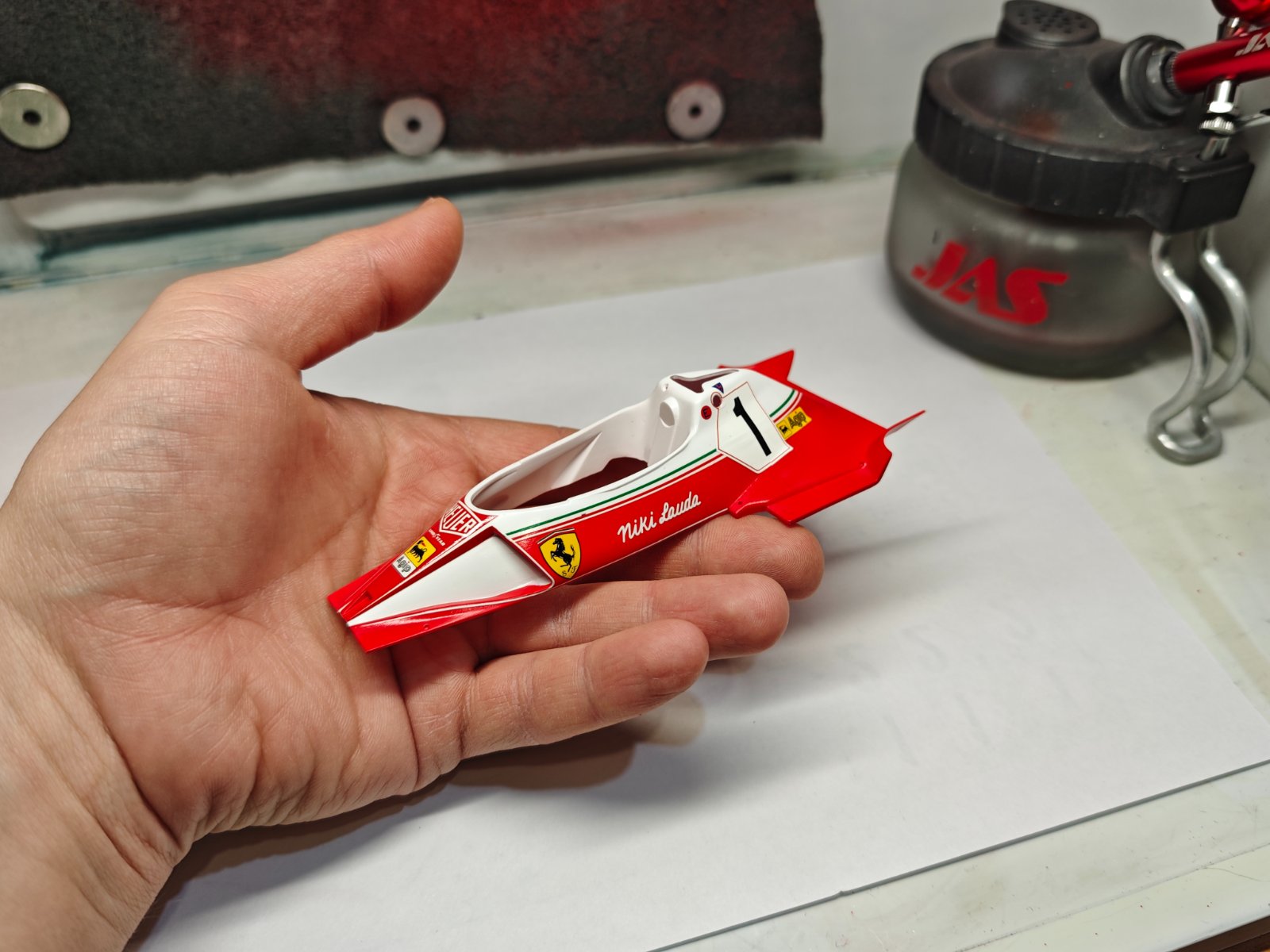

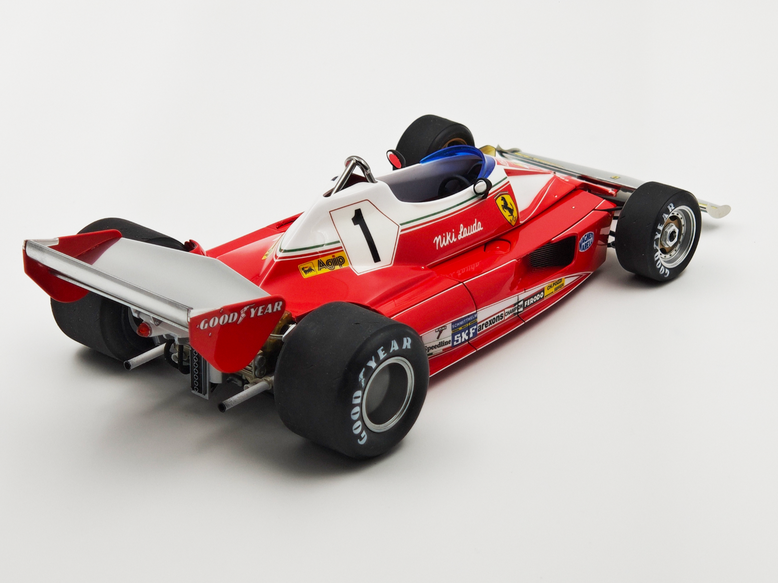

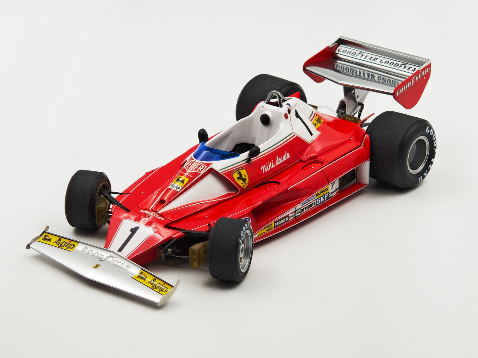

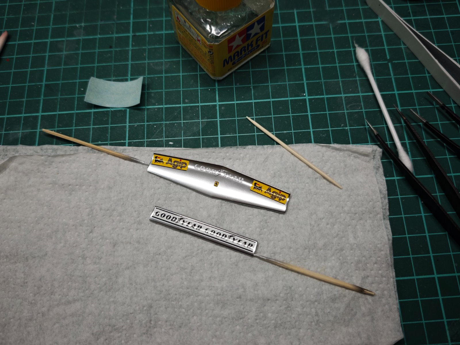

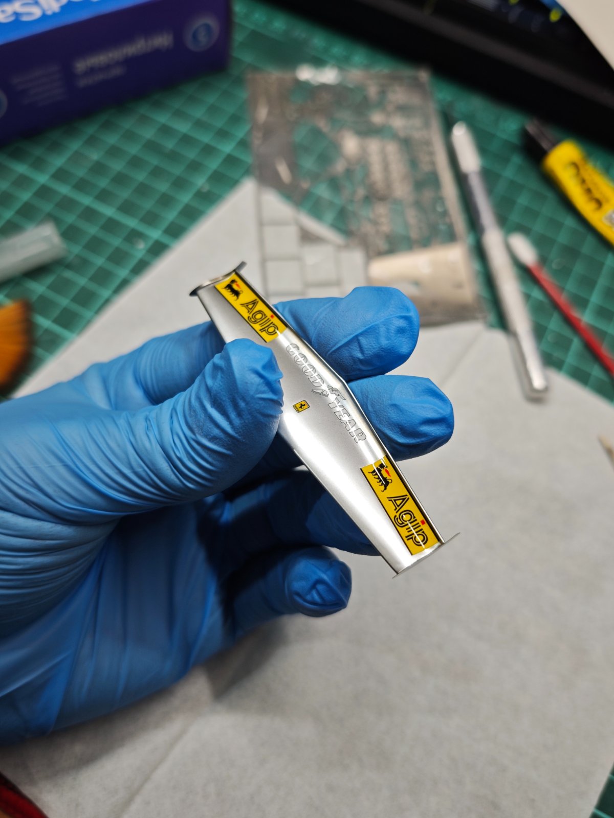

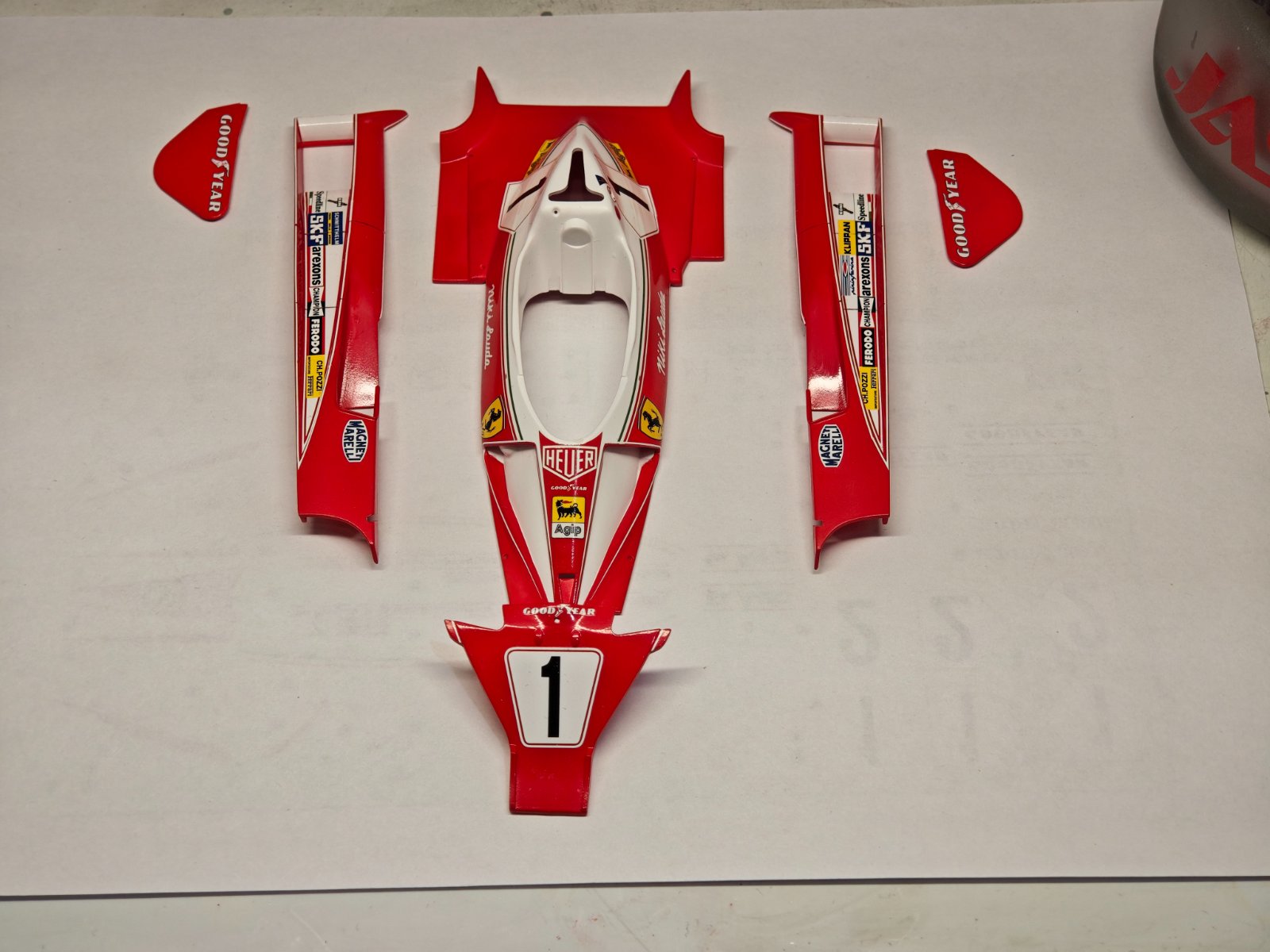

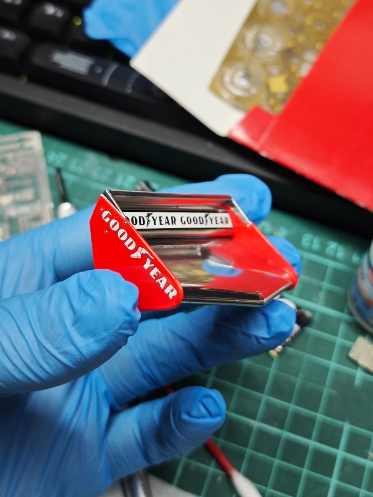

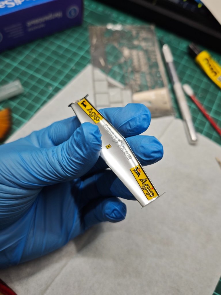

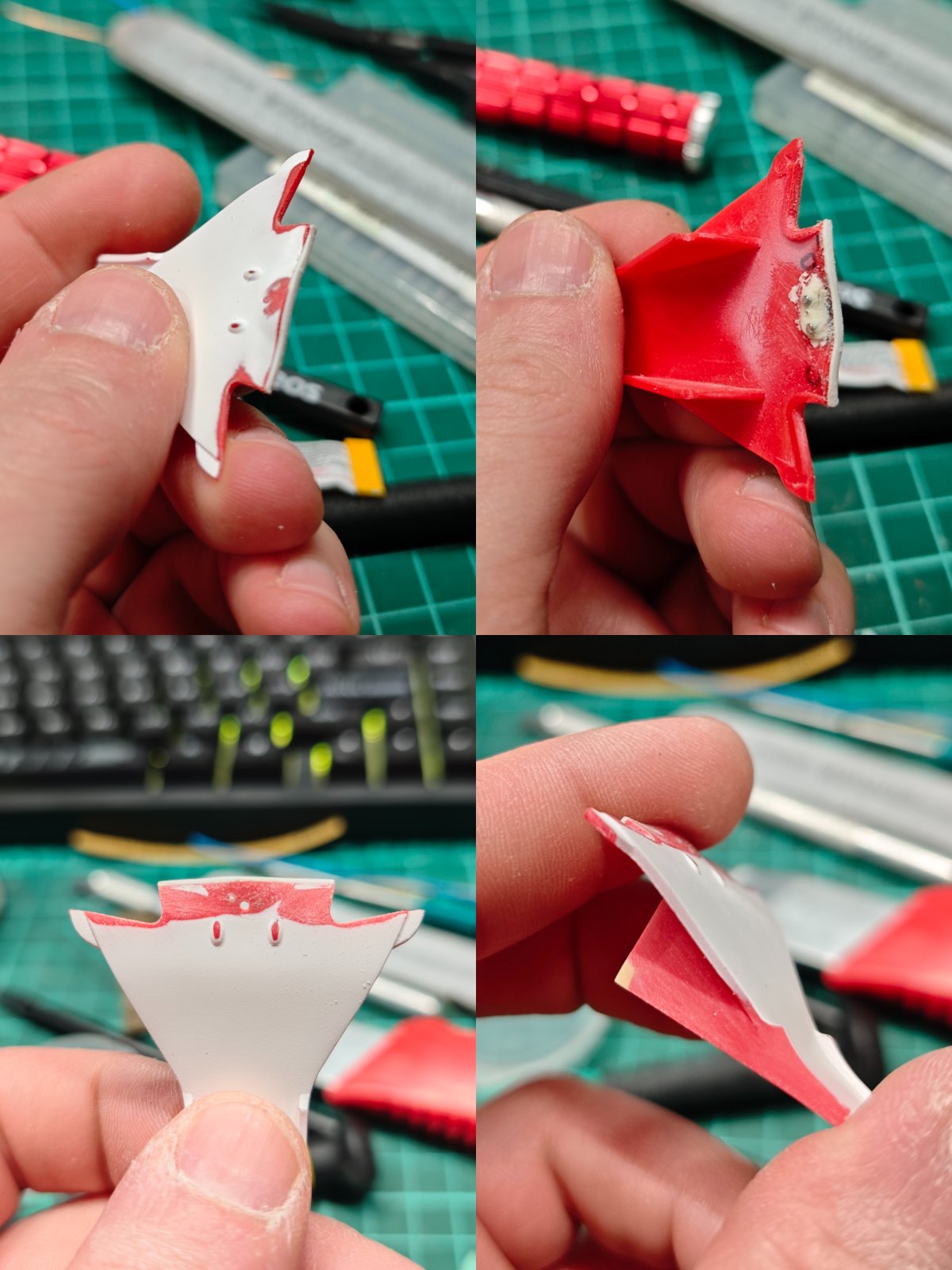

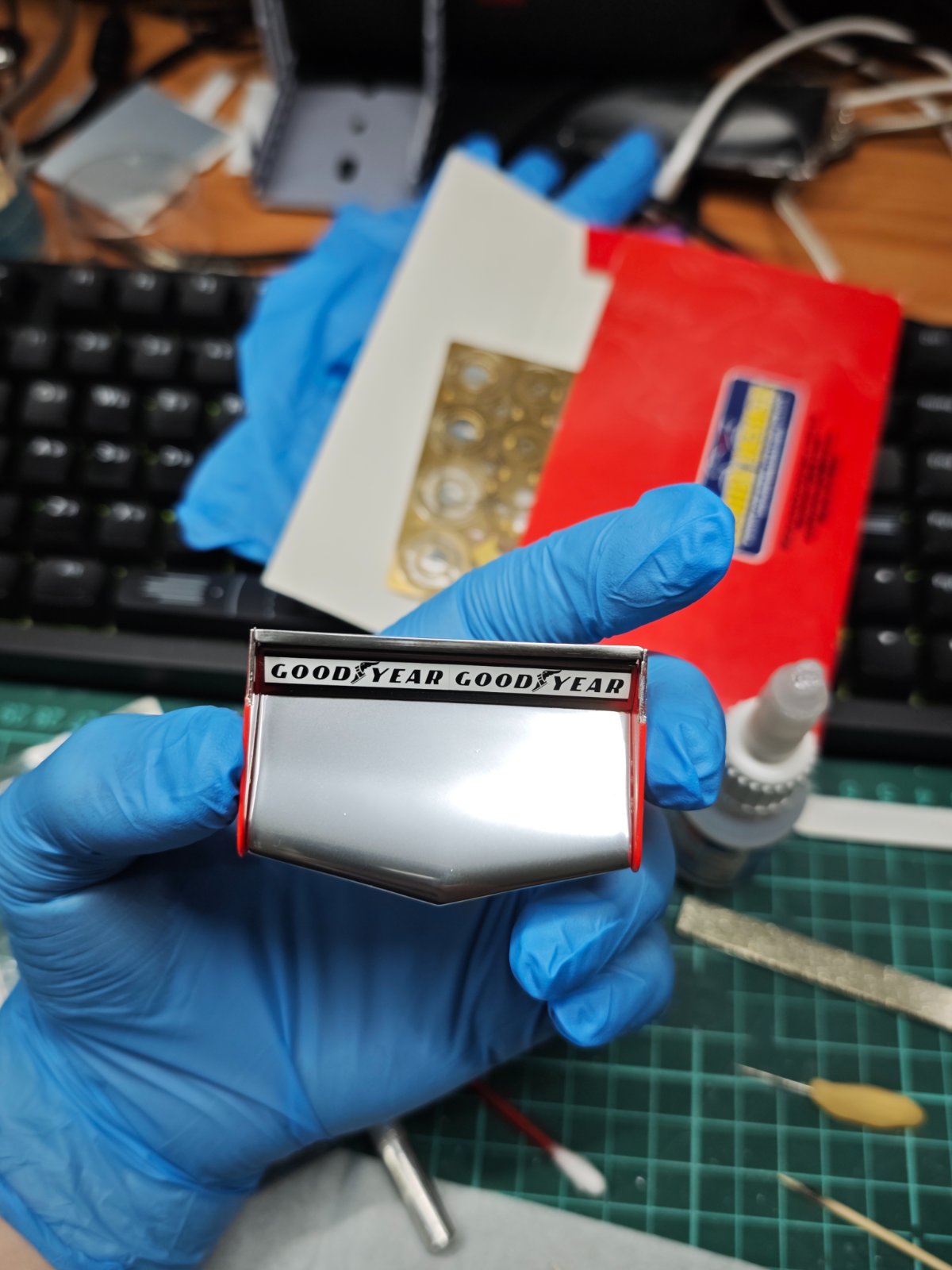

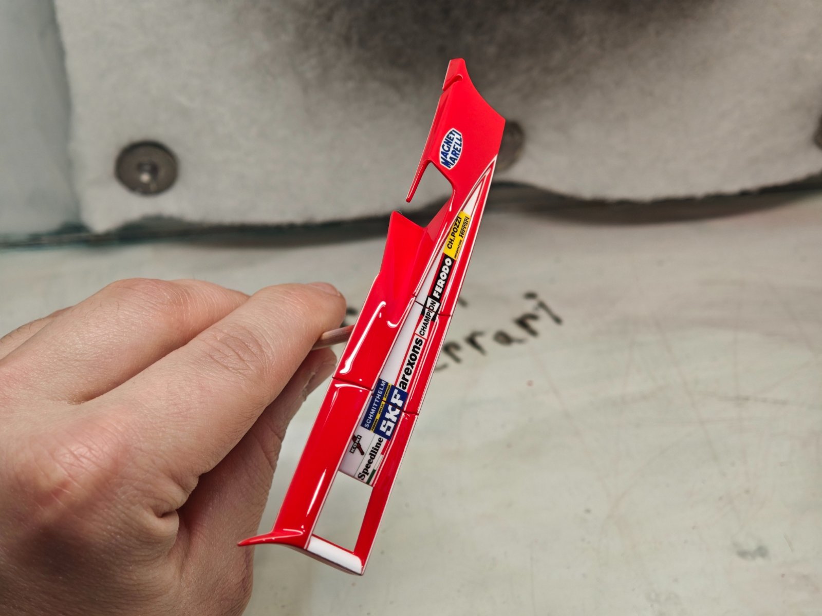

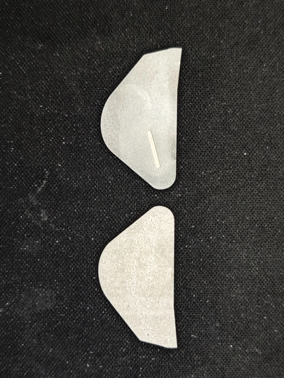

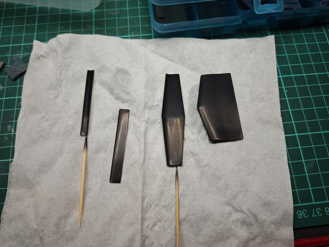

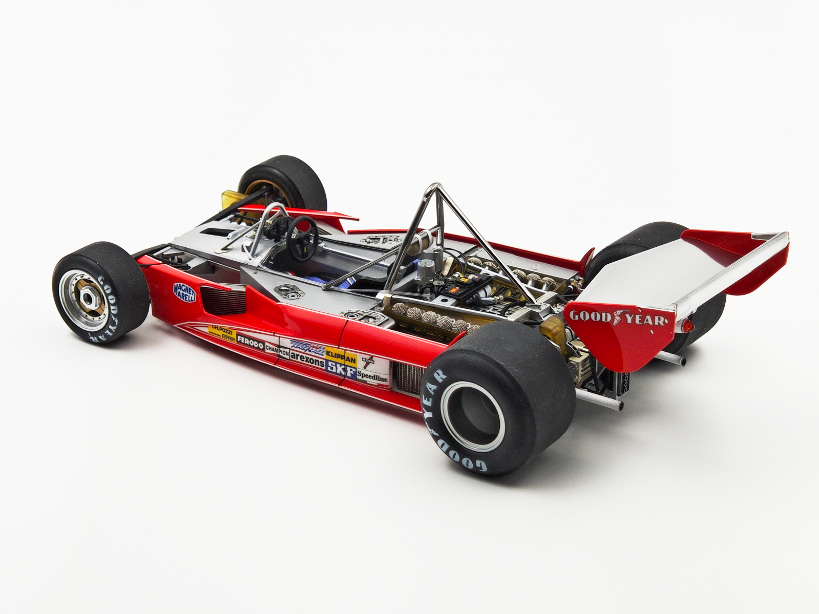

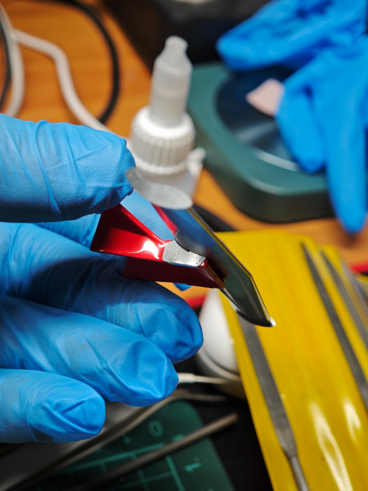

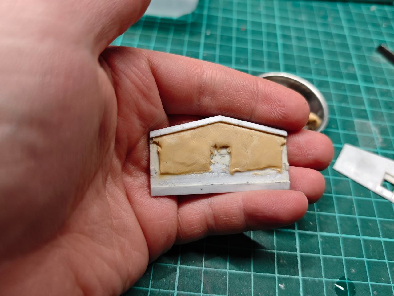

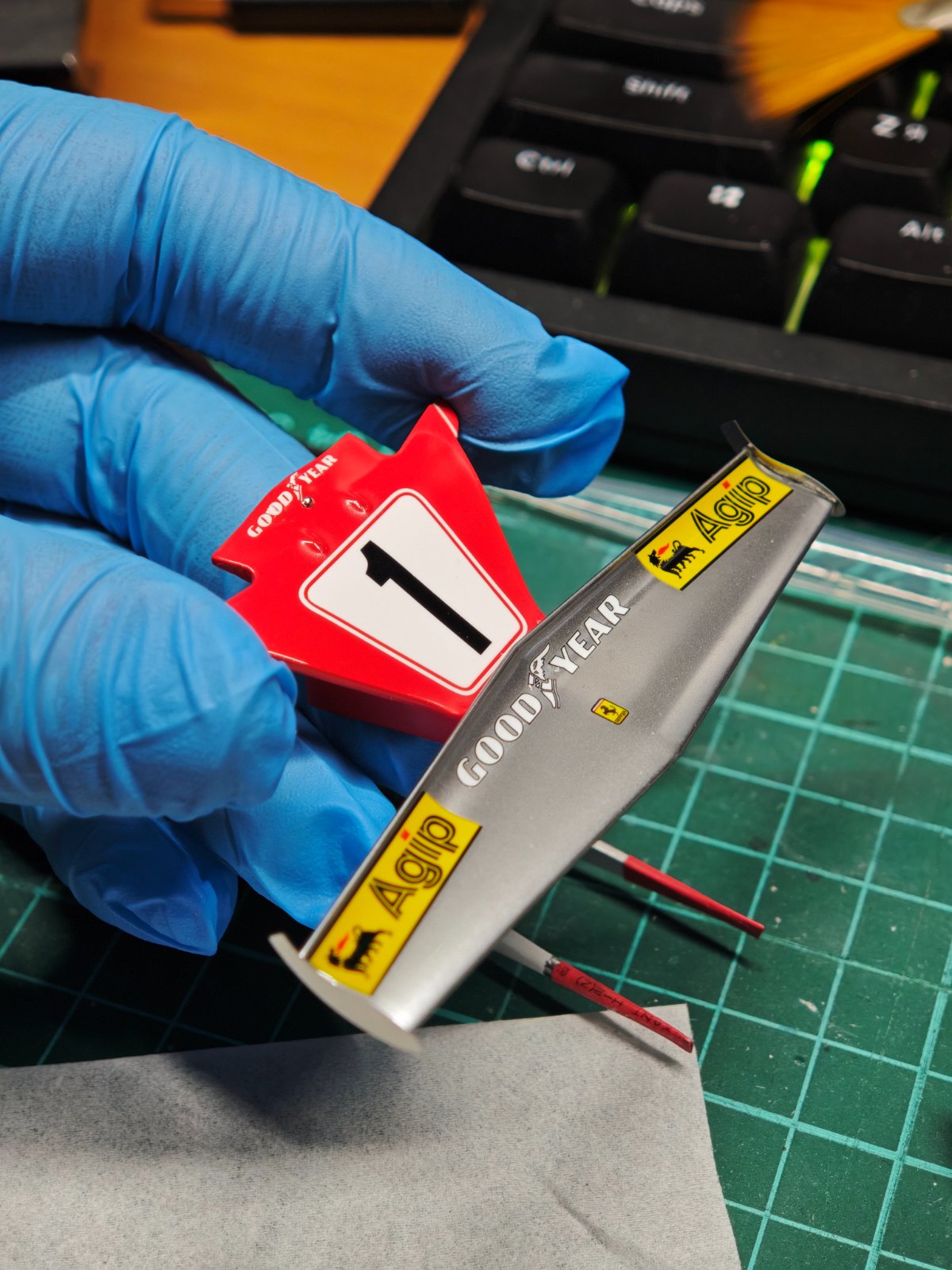

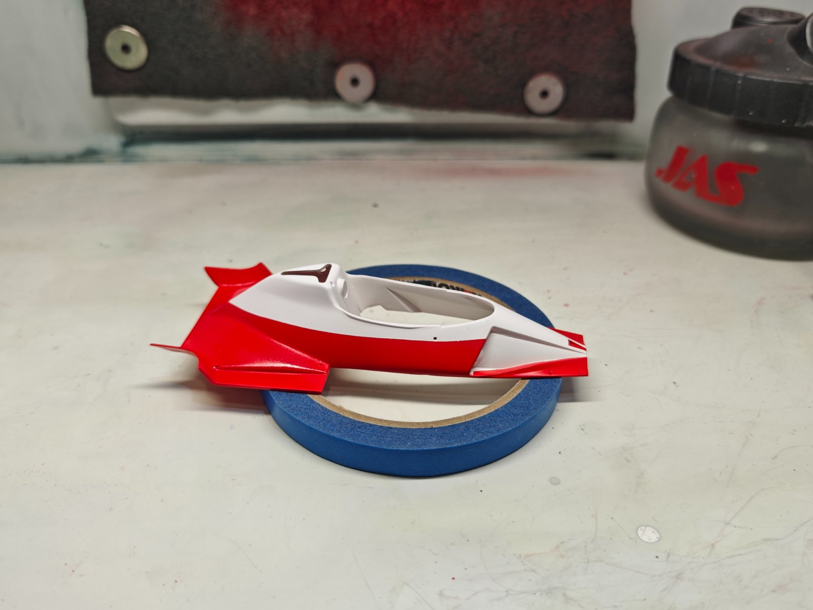

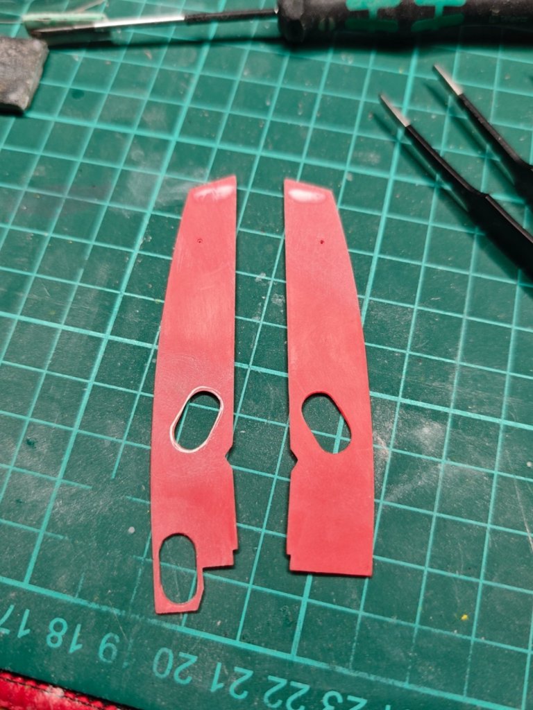

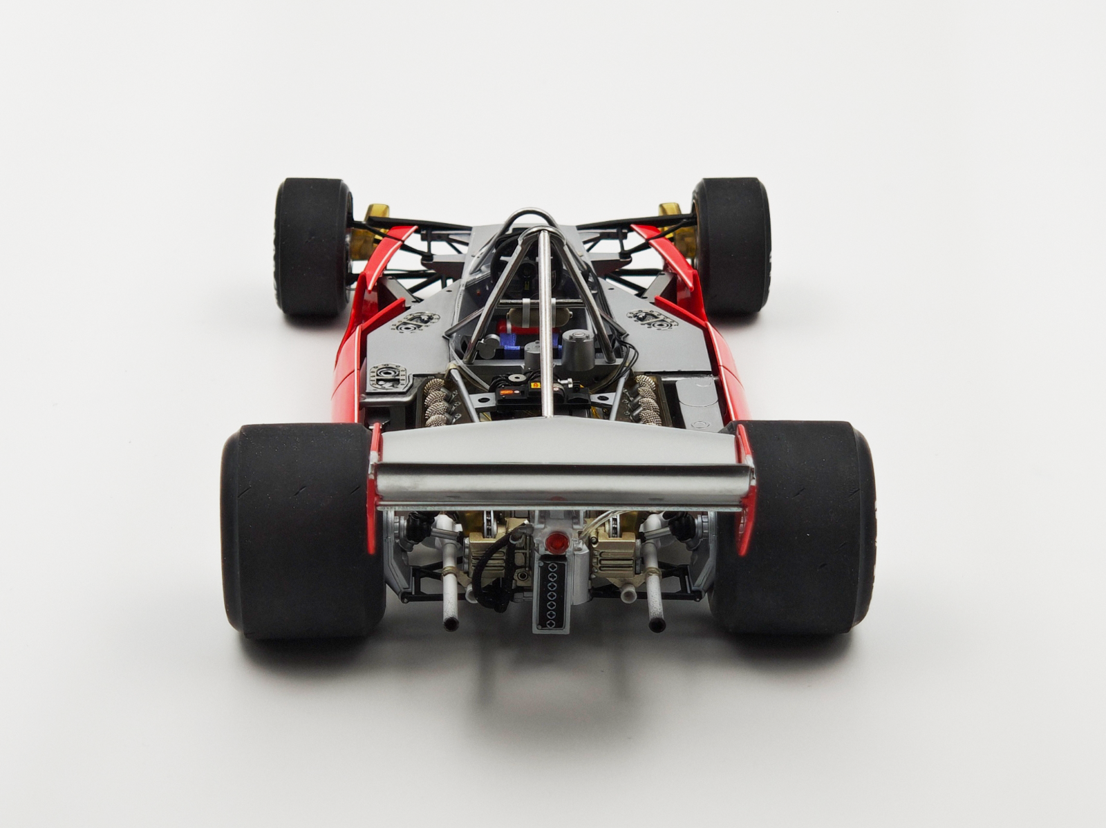

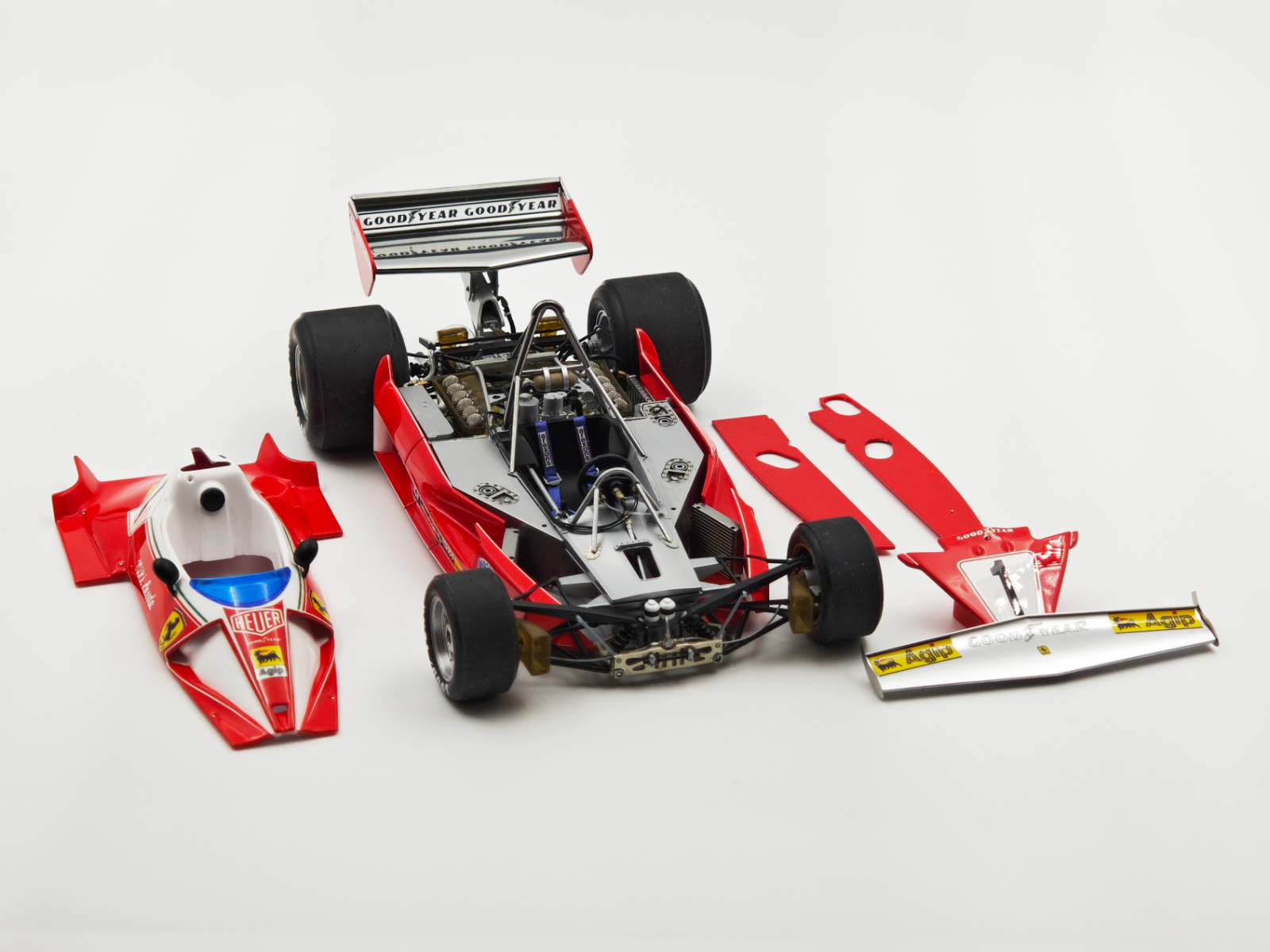

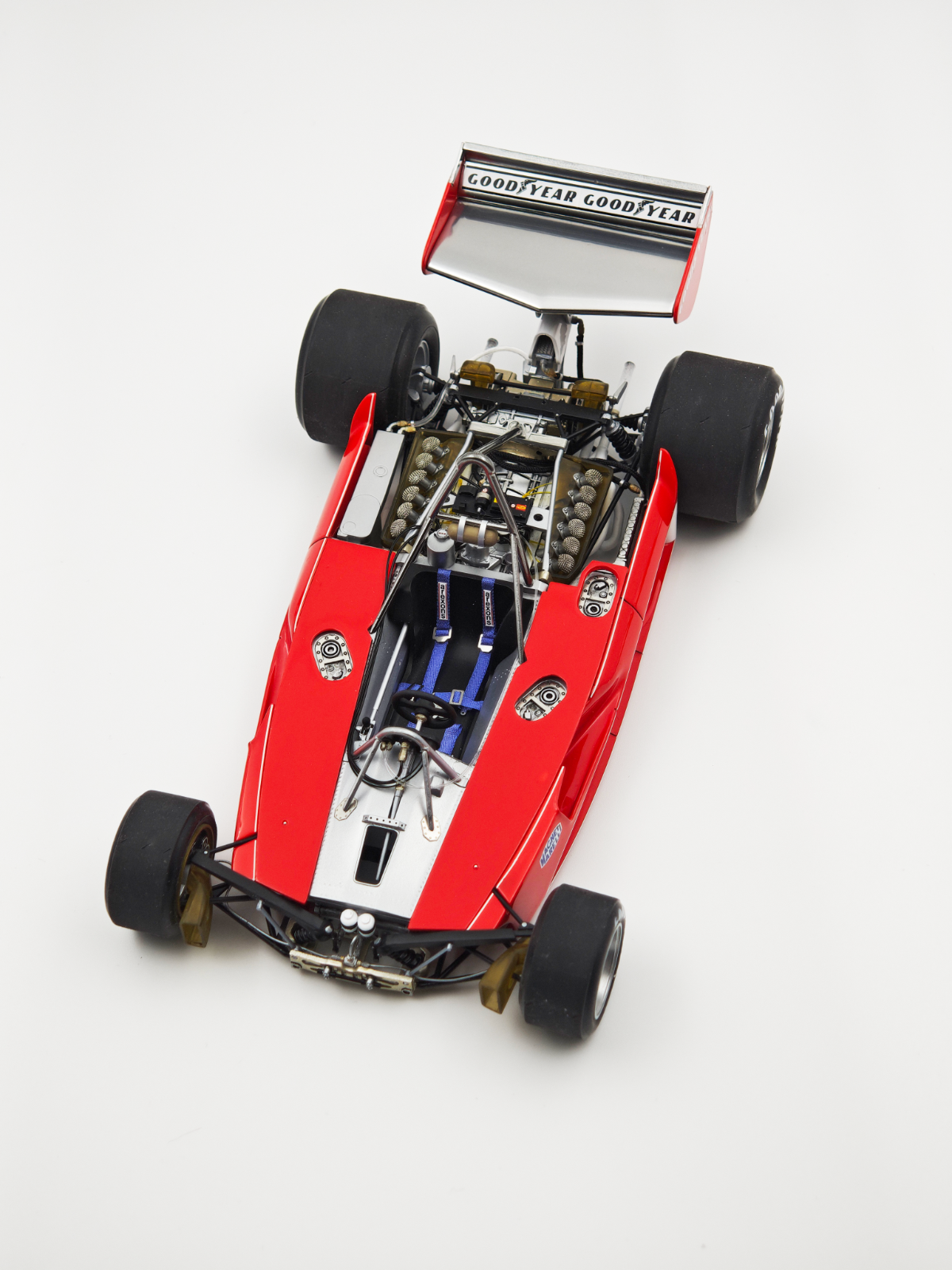

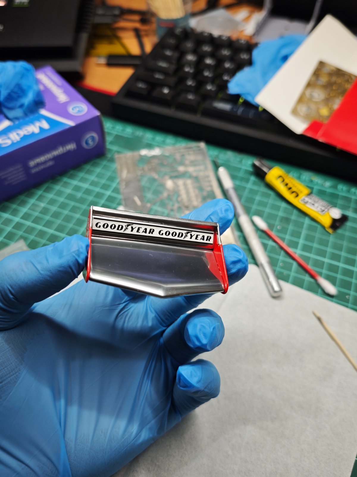

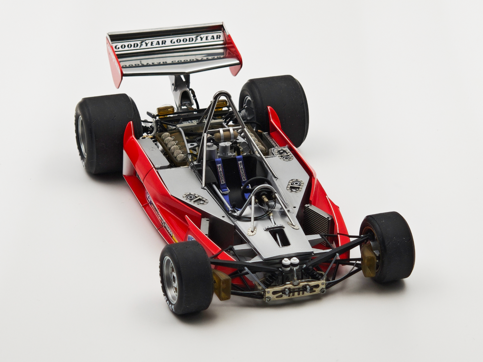

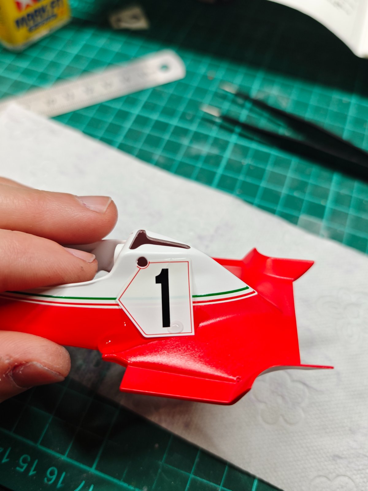

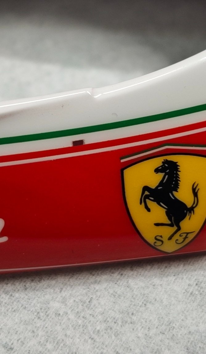

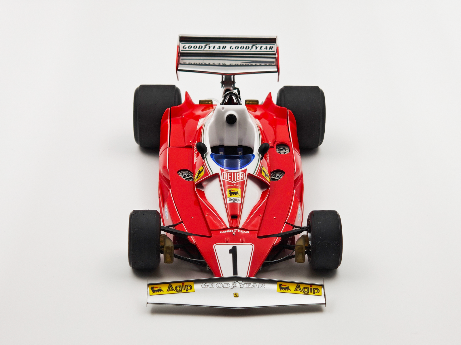

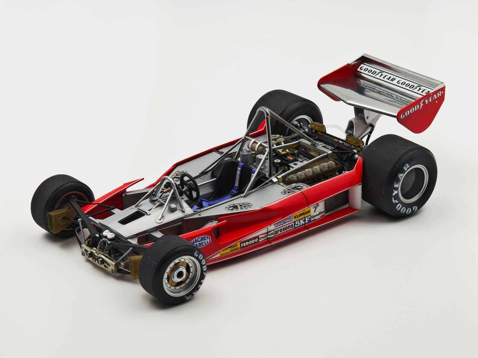

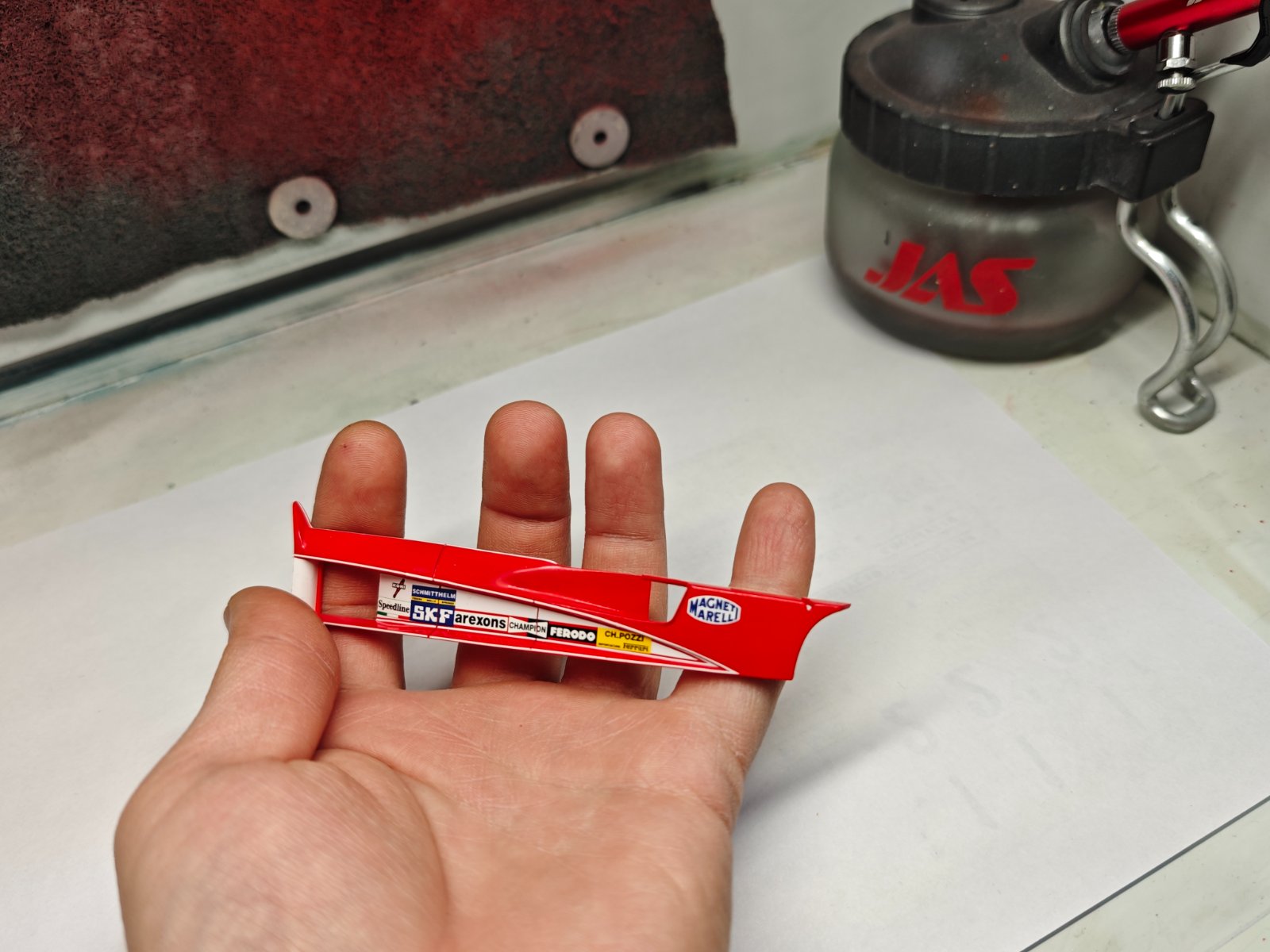

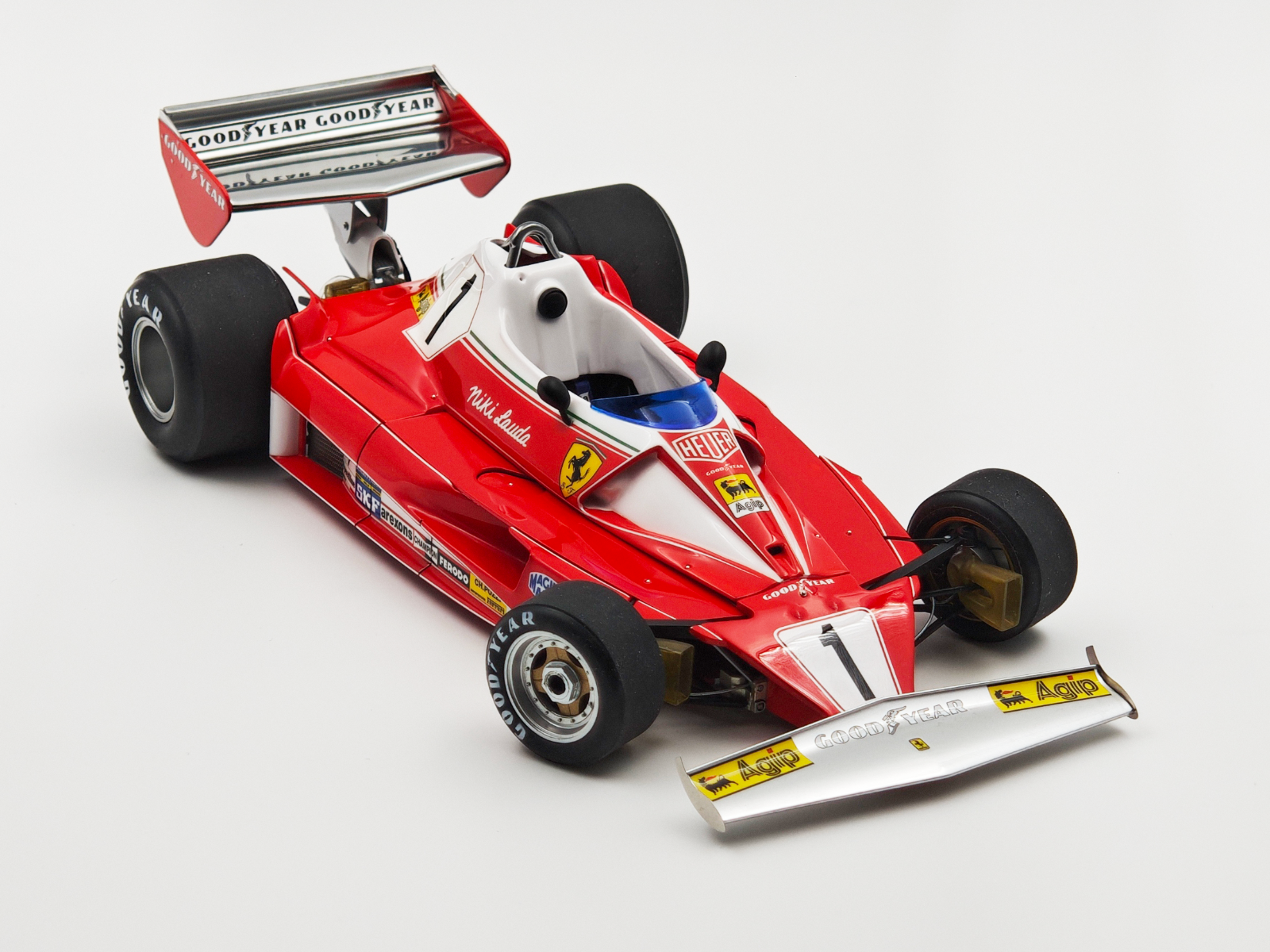

Популярный пост Terranova 184 Опубликовано 7 Mar 2026, 14:22:44 Автор Популярный пост Жалоба Поделиться Опубликовано 7 Mar 2026, 14:22:44 (изменено) Как-то через одно место я вип веду - не получается регулярно оставлять посты здесь. Модель уже закончена. Опишу что и как делал, постараюсь ничего не забыть. Возможно, будет для кого-то полезно. Антикрылья Заводской хром я с них снял Азелитом. Сделал это из-за того, что самая большая пластина состоит из двух половин и нужно было зашпаклевать и затереть шов между ними. В полость внутри антикрыла налепил 2к шпаклёвки от тамии, чтоб не проминалось при дальнейшей работе. После приступил к нанесению хрома. Выбрал вариант от HobbyLink. Загрунтовал, нанёс чёрную базу, покрыл 2к лаком, заматовал и отполировал лак. В теории, можно обойтись и без матирования и полировки, особенно если нужно нанести хром на какую-нибудь мелочь по типу молдингов. Тесты показали, что без полировки этот хром блестит сильнее. Но в моём случае без полировки лака на больших плоскостях не обойтись - он у меня вечно ложиться с шагренью. Тут то ли руки кривые, то ли дешёвый JAS подводит, то ли условия не позволяют лаку нормально растечься, а может и всё вместе. Антикрылья после нанесения лака и его матирования Сам хром наносил по инструкции к нему - на давлении примерно в 1атм и с малой подачей краски. Процесс больше напоминает напыление, нежели покраску. Торцевые пластины заднего антикрыла оставил пластиковые из коробки, хоть и были в наличии из фототравления. Сделал это по двум причинам: сложность со сборкой и их неточность. На травлёных торцевых пластинах отсутствует разметка под крепление двух из трёх горизонтальных пластин. Учитывая мои сложности со сборкой антикрыльев, выбрал более простой и надёжный вариант с изкоробкой. По поводу копийности - у фототравлёных пластин нет рельефа в верхней задней части. На фото выше эта часть покрыта хромом. Те самые травлёные торцевые пластины Под декали наносил слой лака поверх хрома. И ещё один сверху на все хромированные пластины. На переднем антикрыле торцевые пластины из фототравления. Процесс полировки К сожалению, каких-то толковых фотографий с процесса полировки у меня нет, но не упомянуть об этом никак. Буртики и шагрень сошлифовывал наждачкой 2500 грит, потом поочерёдно проходился губками Trizakt 3000, 5000 и 8000 от 3М. Полировал пастами Menzerna 400, 3000 и 3800. Всё делал вручную. Каркас безопасности Центральная дуга каркаса безопасности была отлита единой деталью с балоном, в котором еще и полость была. Этот балон я отпилил, полость зашпаклевал. Имитацию ремней, на которых он висит, тоже убрал. Сам каркас склеил и покрыл хромом по той же методике, что и антикрылья, только без полировки. Балон на каркасе закрепил при помощи пары полосок, отрезанных от металлостикера. Финальная сборка и прочие мелочи Приклеил переднее антикрыло к носу. Использовал стойки из фототравления. Некоторые проблемы были с установкой зеркал заднего вида. Мной были наглухо залиты посадочные отверстия под них. Лак в них я проткнул и тонким острым лезвием ножа немного расширил отверстия, после чего зеркала встали на место. Само зеркало, его отражающая поверхность - единственное место в котором оставил заводской хром. На дудки приклеил сеточки. Их я временно извлёк из набора с Ferrari 312T4 от MFH, так как заказанные ещё не добрались до меня. Собрал оставшиеся детальки и отправил модель на полку) Красивые фоточки из фотобокса Изменено 7 Mar 2026, 14:34:55 пользователем Terranova 22 Ссылка на сообщение Поделиться на другие сайты
yura1961 4045 Опубликовано 7 Mar 2026, 14:44:09 Жалоба Поделиться Опубликовано 7 Mar 2026, 14:44:09 Отлично получается,вот только после всех танцев с бубном "хрома" на крыльях я не увидел. 1 Ссылка на сообщение Поделиться на другие сайты
StarSA 1062 Опубликовано 7 Mar 2026, 15:45:25 Жалоба Поделиться Опубликовано 7 Mar 2026, 15:45:25 Да вроде ничего хром. На заднем крыле даже отражение верхнего сегмента с надписью хорошо видно. В целом очень сочная модель. 2 Ссылка на сообщение Поделиться на другие сайты
Terranova 184 Опубликовано 7 Mar 2026, 15:47:08 Автор Жалоба Поделиться Опубликовано 7 Mar 2026, 15:47:08 1 час назад, yura1961 сказал: Отлично получается,вот только после всех танцев с бубном "хрома" на крыльях я не увидел. Тут уж как получилось, без полировки лучше смотрится этот хром. На заднем антикрыле видны отражения декалей Вот еще ссылка на видео https://vkvideo.ru/video-228736913_456239024?list=ln-xNbZix4ytvw8iA7TzB&t=1m34s Ссылка на сообщение Поделиться на другие сайты

PETERSON 10459 Опубликовано 7 Mar 2026, 16:07:39 Жалоба Поделиться Опубликовано 7 Mar 2026, 16:07:39 Прекрасный результат! Поздравляю с финишем. Это моя любимая Формула-1 из старого поколения. Наконец-то я смог приобрести такую в моём любимом 24-м масштабе. 1 Ссылка на сообщение Поделиться на другие сайты

yura1961 4045 Опубликовано 7 Mar 2026, 18:12:20 Жалоба Поделиться Опубликовано 7 Mar 2026, 18:12:20 3 часа назад, yura1961 сказал: "хрома" на крыльях я не увидел. Посмотрев фото из бокса опубликованные после моего поста,на заднем крыле хром получился хорошо. 1 Ссылка на сообщение Поделиться на другие сайты
