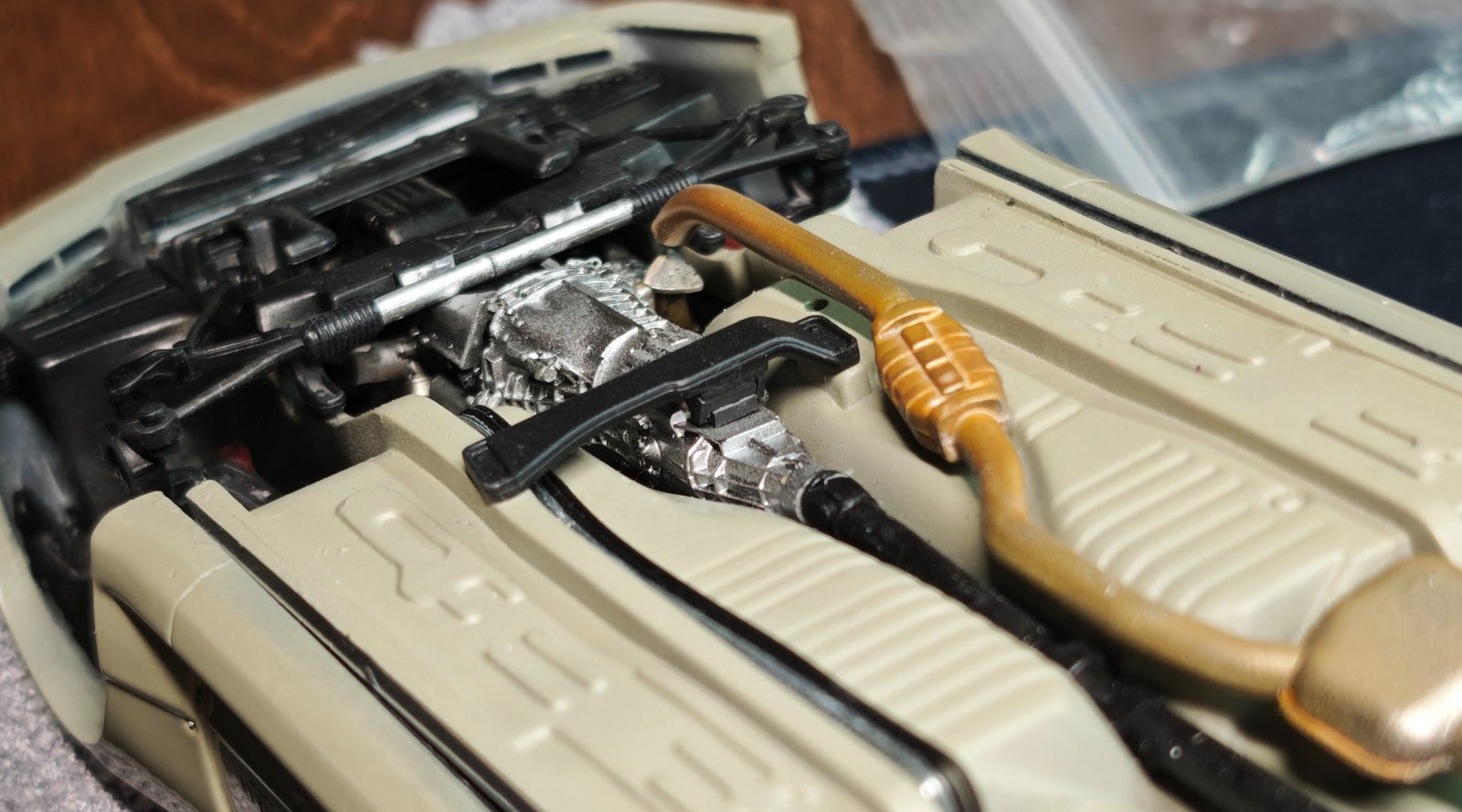

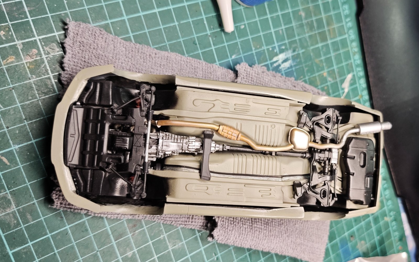

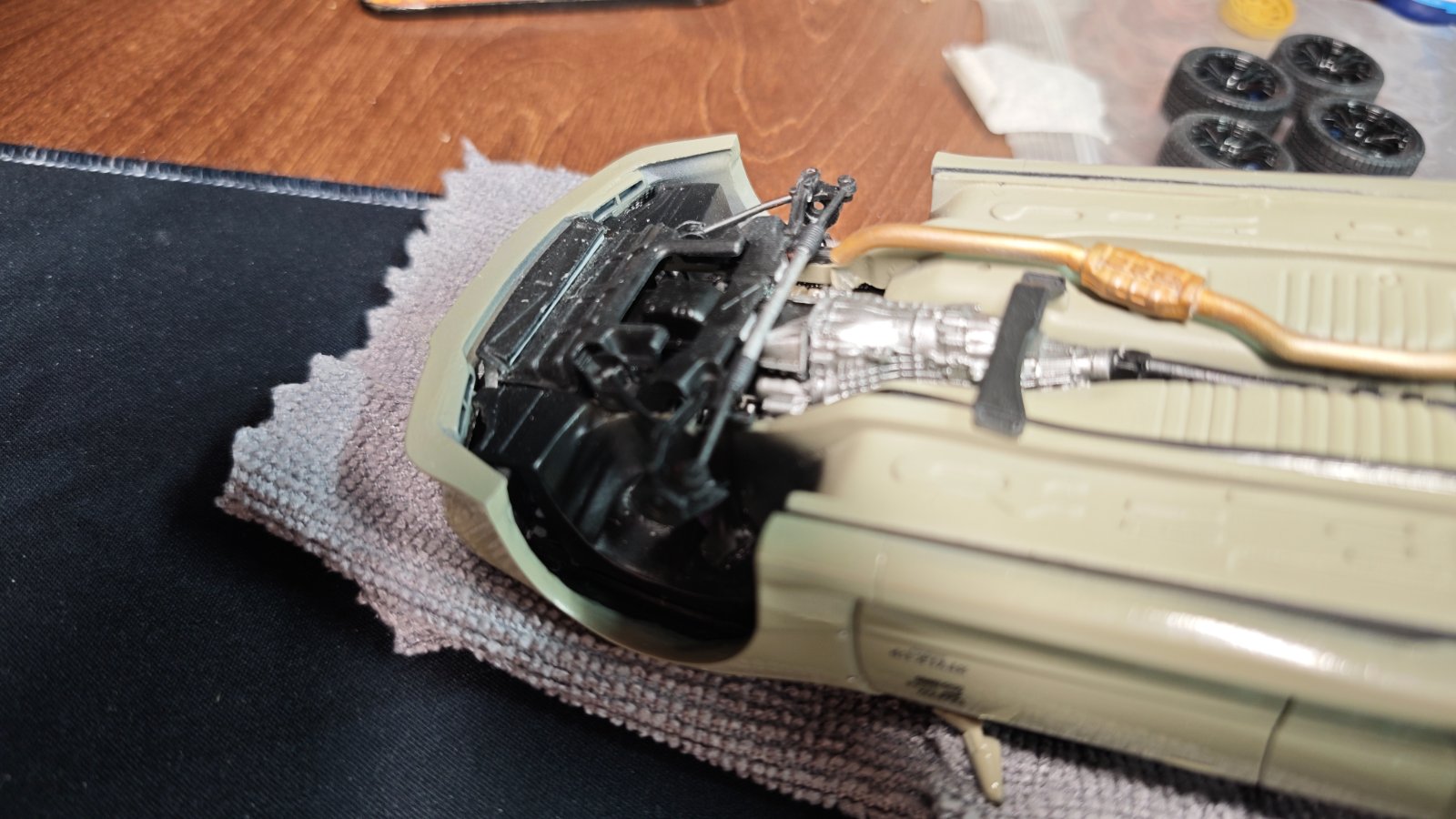

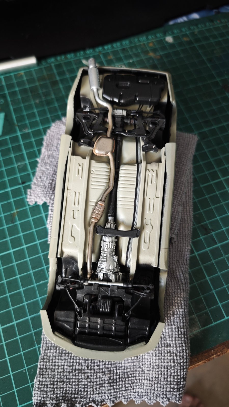

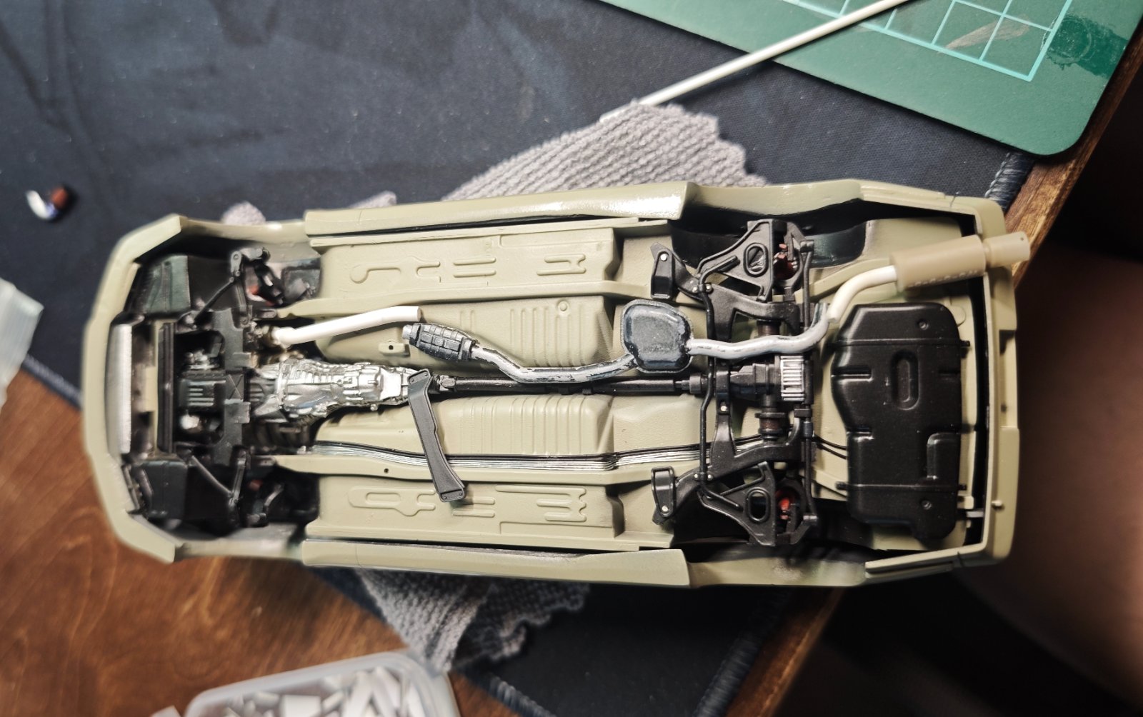

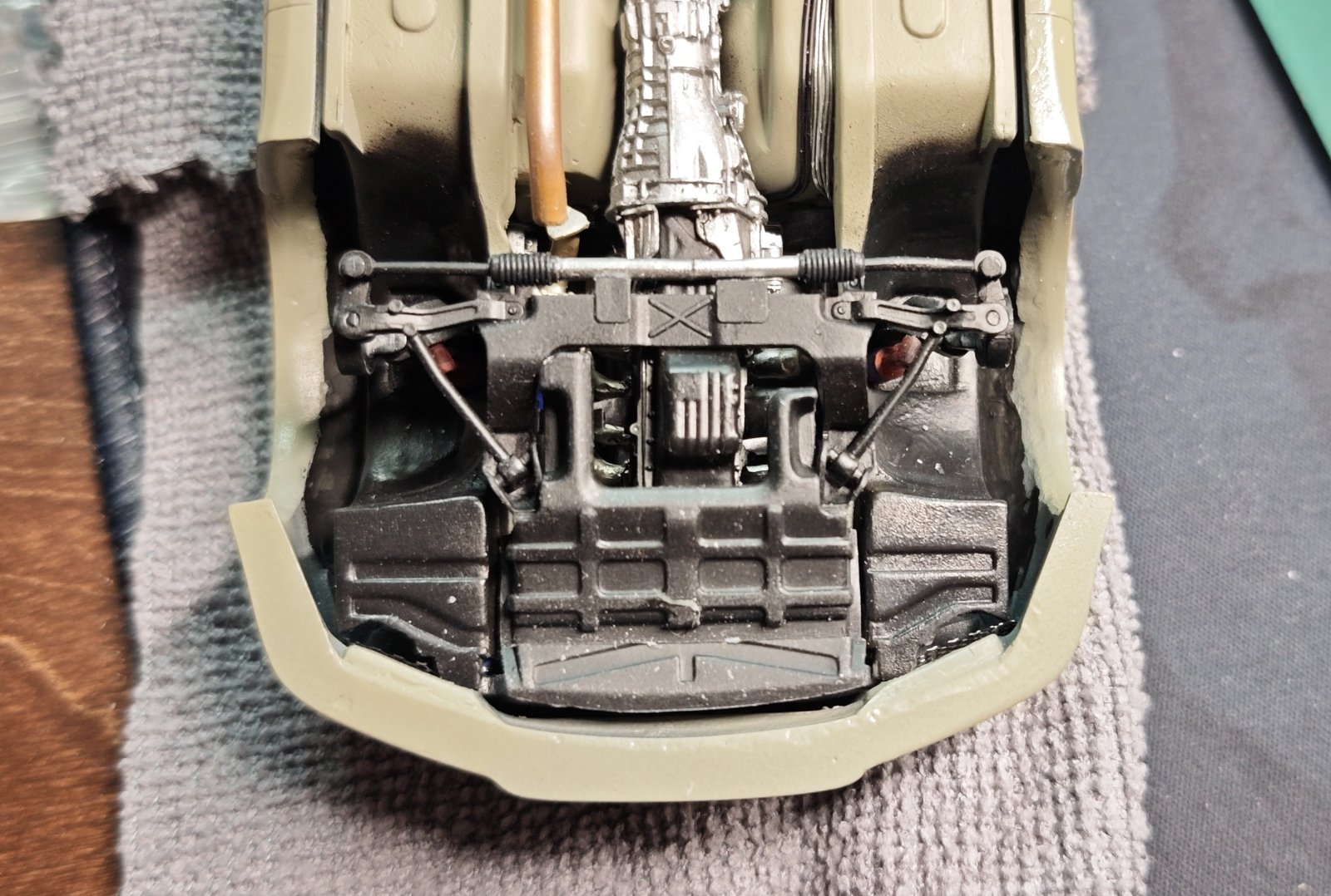

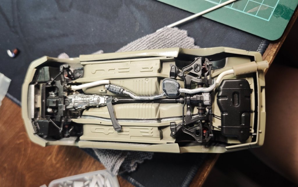

Skalnik 683 Опубликовано 1 Jun 2026, 01:29:08 Автор Жалоба Поделиться Опубликовано 1 Jun 2026, 01:29:08 (изменено) Выходные снова прошли в домашних делах и бытовухе, грандиозные планы по финалу модели не состоялись... Вечером в субботу перевернул модель, чтобы приклеить колёса и осознал, что выхлопа-то нет! я про него и забыл... Полез в коробку с донорами, взял сток выхлоп, обрезал, начал подгонять. От коллектора нарастил стержнем 2,5мм, на выходе добавил тюнячную банку и сделал колено из того же 2,5мм стержня. Покрасил выхлоп, но переборщил с ржой, надо еще раз дунуть, уменьшить яркость, а то коллектор не такой ржавый получился, как тракт :) Приложил балку КПП и понял, что там до смоляной коробки прям большой зазор. Поискал фотки, сделал имитацию сайлентблока, как на R-33. Теперь КПП не висит в воздухе. А еще @vova26003 напомнил про защиту радиатора. Спасибо тебе Я про неё не забыл, я даже не думал... Снова полез в коробку с донорами, достал, примерил. Мешает новый кулёк, защита ложится на него и торчит сильно ниже губы бампера. Отпилил переднюю часть, выложил всё на месте, добавил квадратный стержень 1х1мм как проставку, приклеил обратно. Сегодня еще немного облагорожу (или облагородю? ) и покрашу. На фото ни чего не понятно правда... Дворники уже покрашены, будут печатные, проверим как выглядят. Воздухозаборник тоже покрасил и увидел, что там неровности. Снова надо шпателвать... В общем до 6.06 осталось не много, но я почти доделал... Надо еще болтики по днищу пройти покрасить. Должен успеть. Изменено 1 Jun 2026, 01:33:10 пользователем Skalnik 3 Ссылка на сообщение Поделиться на другие сайты

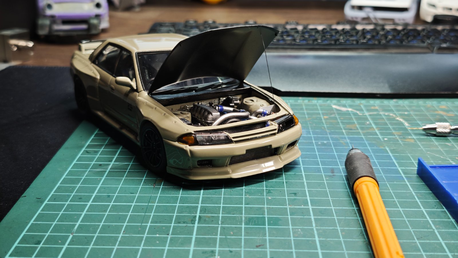

Популярный пост Skalnik 683 Опубликовано 2 Jun 2026, 04:00:30 Автор Популярный пост Жалоба Поделиться Опубликовано 2 Jun 2026, 04:00:30 (изменено) Дунул сверху сталью, ражавчина приглушилась, стало по лучше. Защиту двигателя тоже приклеил. Осталось поставить на колёса и приклеить дворники. И воздухозаборник доделать... Изменено 2 Jun 2026, 04:02:13 пользователем Skalnik 6 Ссылка на сообщение Поделиться на другие сайты

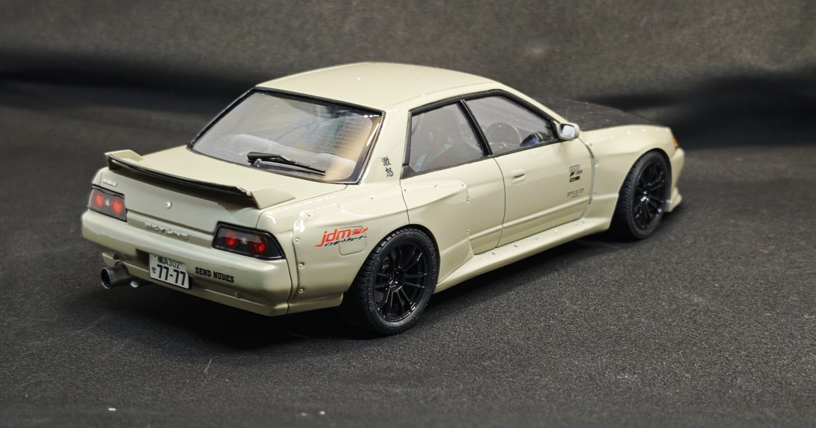

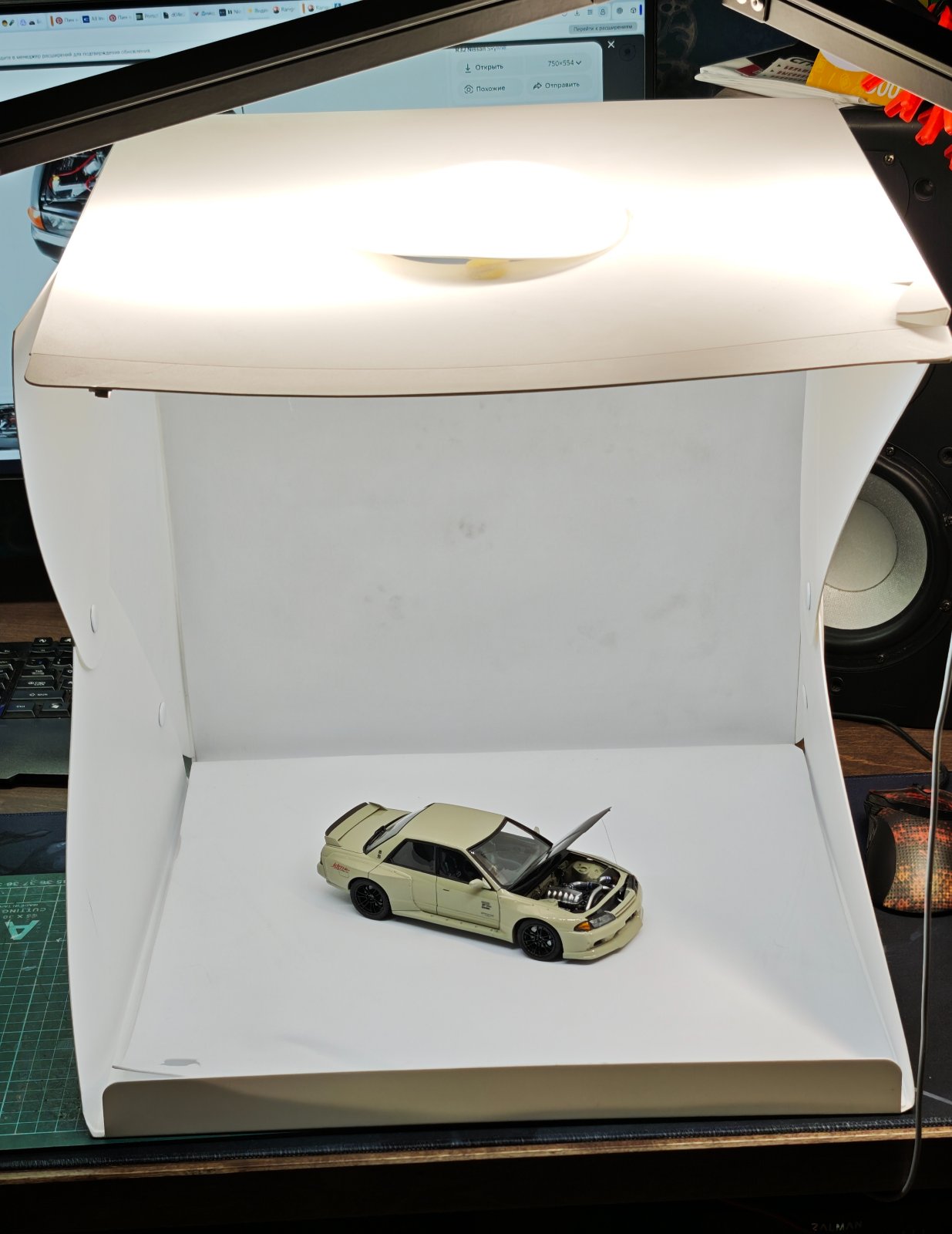

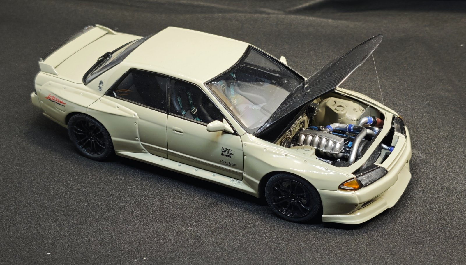

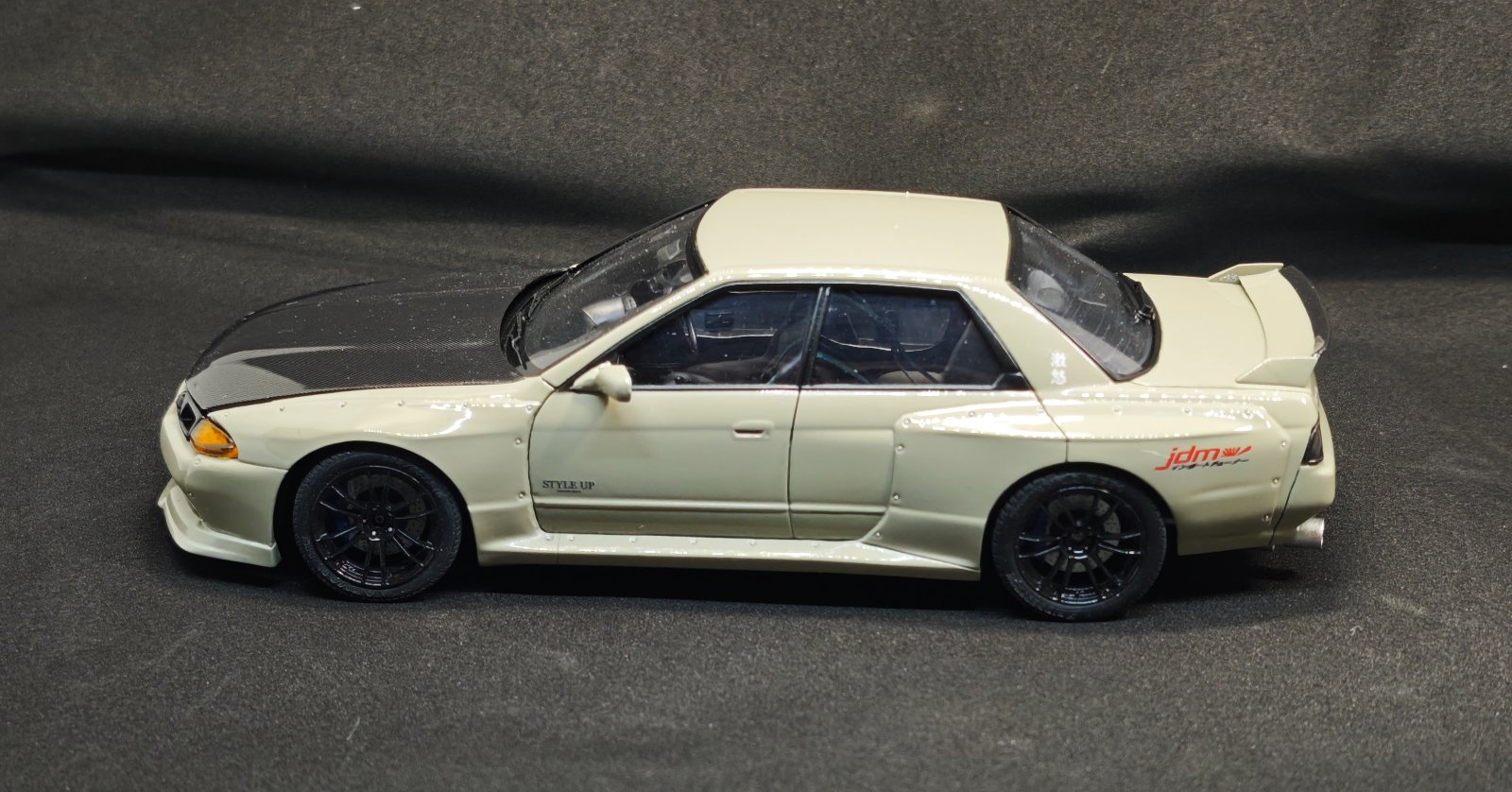

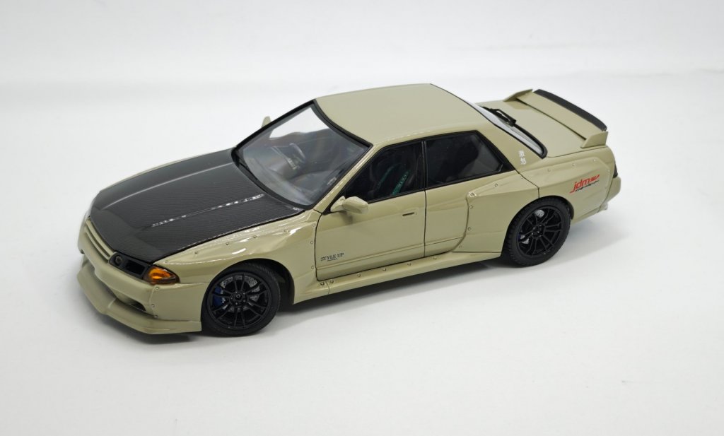

Популярный пост Skalnik 683 Опубликовано 5 Jun 2026, 16:05:43 Автор Популярный пост Жалоба Поделиться Опубликовано 5 Jun 2026, 16:05:43 (изменено) Итак. Дворники на месте, номер тоже. Оптика на месте. Колеса на месте. Выхлоп на месте. Зеркало салона тоже на месте. Вроде всё готово. Завтра везу его на выставку местную, потом сделаю финальный фотосет. Может сделаю чуть позже, @vova26003 обещал скан зумоновского усилителя капота, может попробую руками вырезать и добавить... А еще я взял б/у фотобокс на авито за недорого, буду тестировать :) Изменено 5 Jun 2026, 16:07:49 пользователем Skalnik 8 Ссылка на сообщение Поделиться на другие сайты
John Wick 4171 Опубликовано 8 Jun 2026, 16:49:36 Жалоба Поделиться Опубликовано 8 Jun 2026, 16:49:36 On 6/5/2026 at 7:05 PM, Skalnik said: фотобокс У этого фотобокса нет рассеивающей ткани, из-за этого на модели видны некрасивые отражения точечных светодиодов. Совет, просто приклеить к верхней стенке кальку. https://scalecustoms.ru/topic/20636-чемпионат-sc-управляемый-занос-ford-gt-2017/?do=findComment&comment=754466 1 Ссылка на сообщение Поделиться на другие сайты
Skalnik 683 Опубликовано 9 Jun 2026, 01:24:48 Автор Жалоба Поделиться Опубликовано 9 Jun 2026, 01:24:48 8 часов назад, John Wick сказал: У этого фотобокса нет рассеивающей ткани, из-за этого на модели видны некрасивые отражения точечных светодиодов. Совет, просто приклеить к верхней стенке кальку. https://scalecustoms.ru/topic/20636-чемпионат-sc-управляемый-занос-ford-gt-2017/?do=findComment&comment=754466 Я с ним еще не разбирался, но совет хороший, благодарствую! Ссылка на сообщение Поделиться на другие сайты

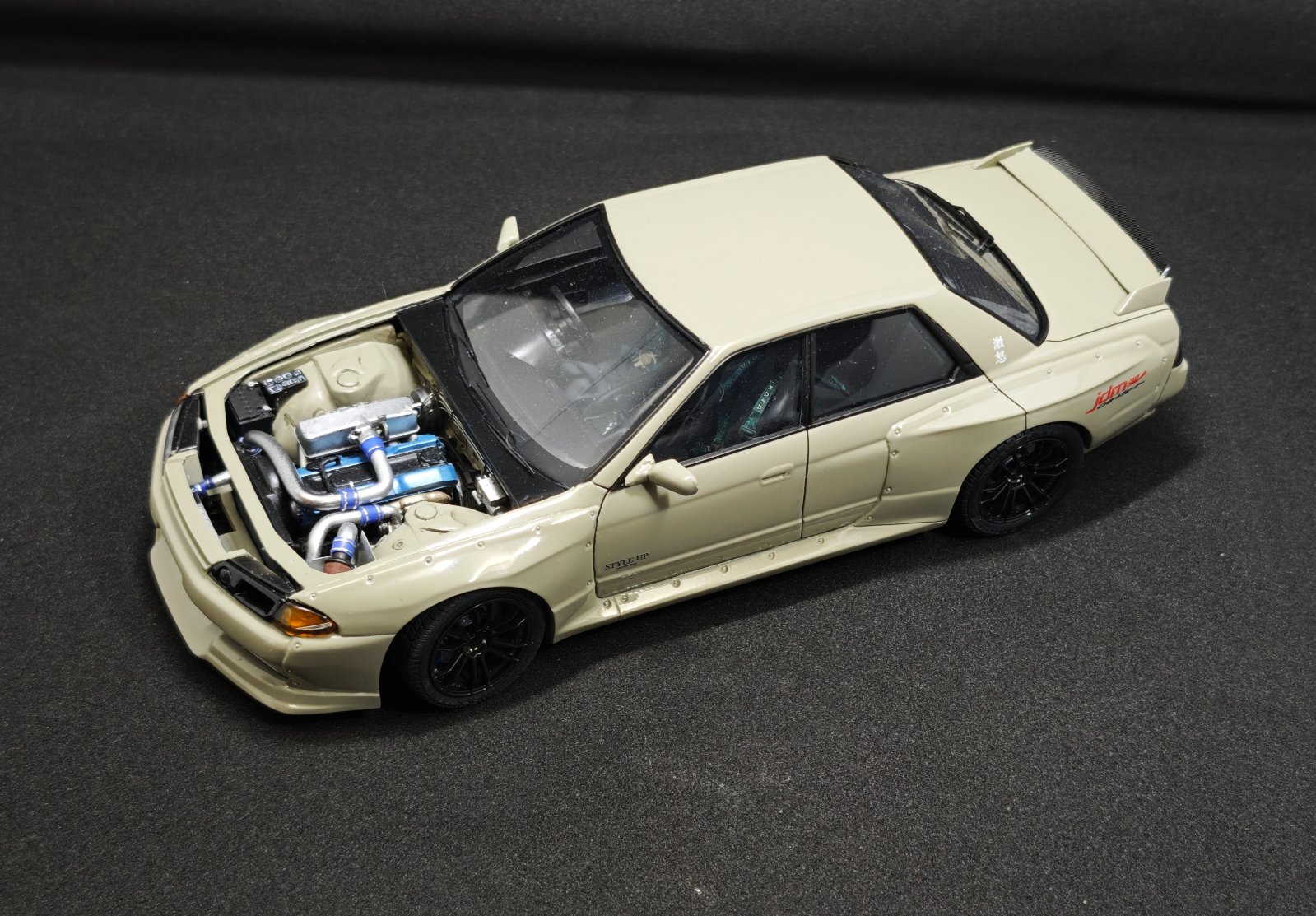

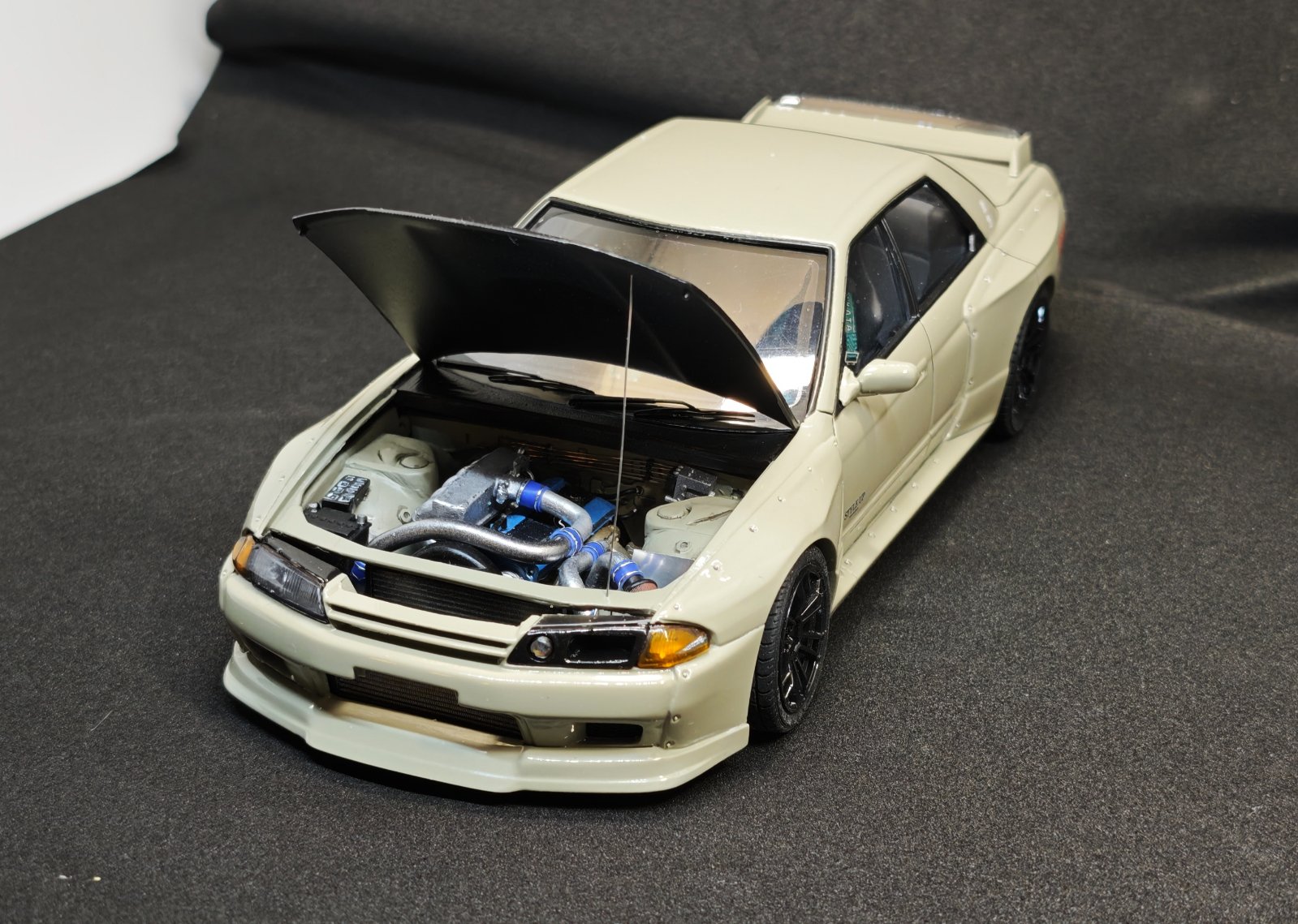

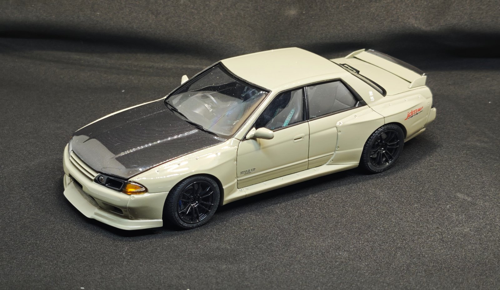

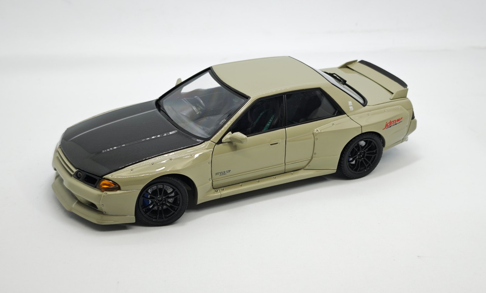

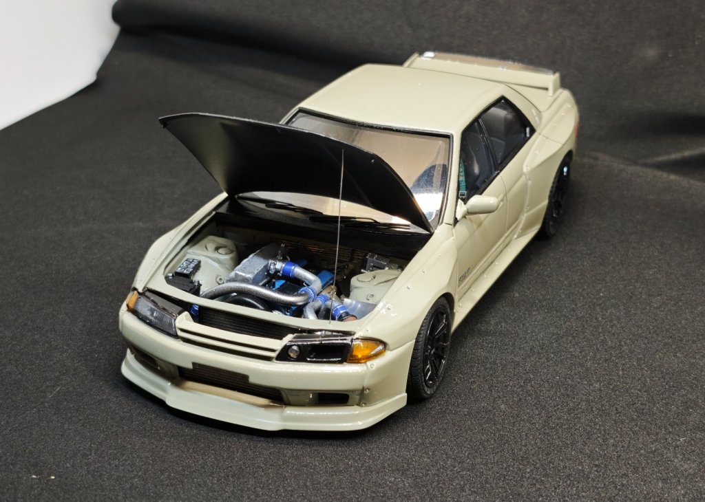

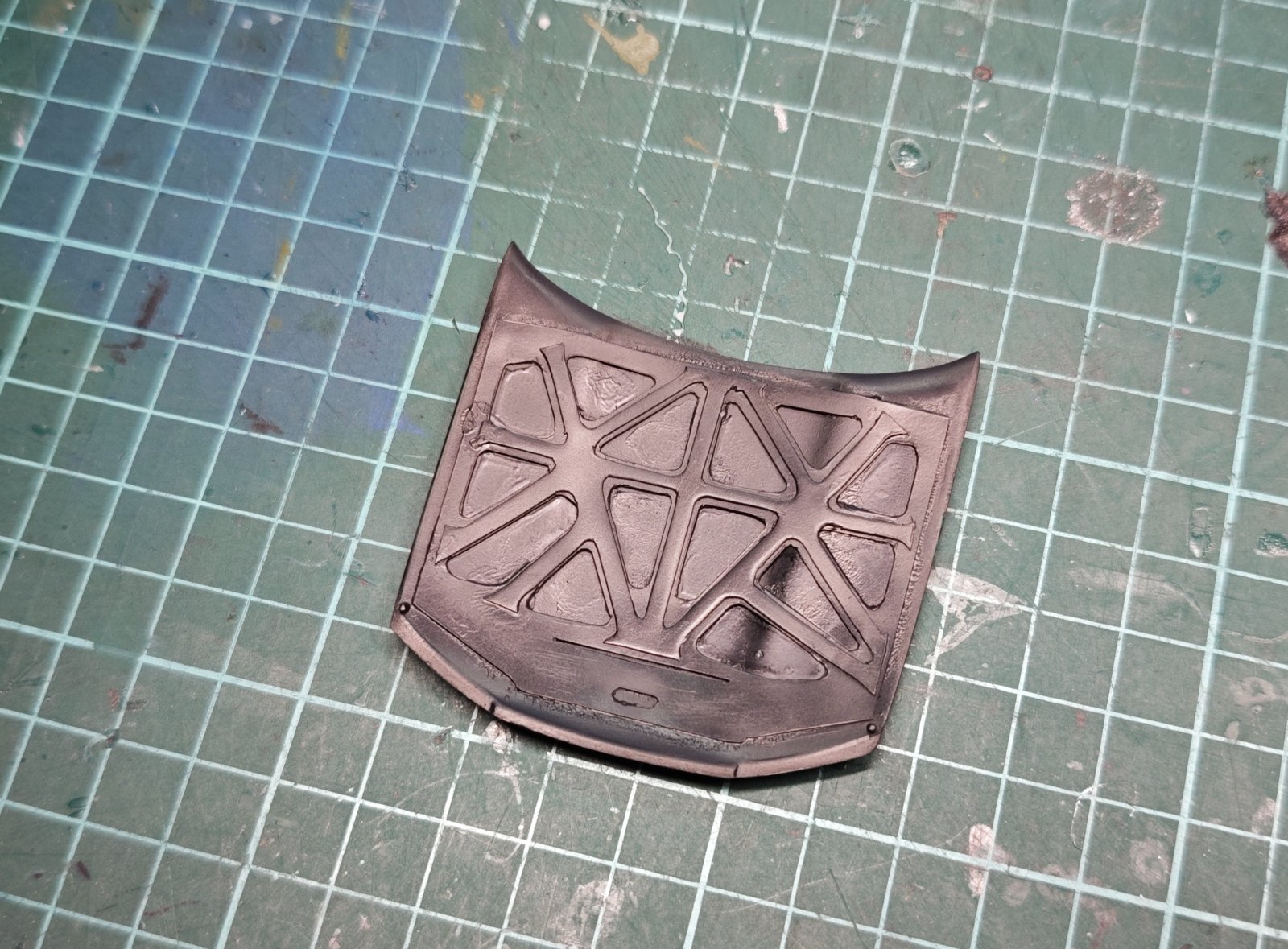

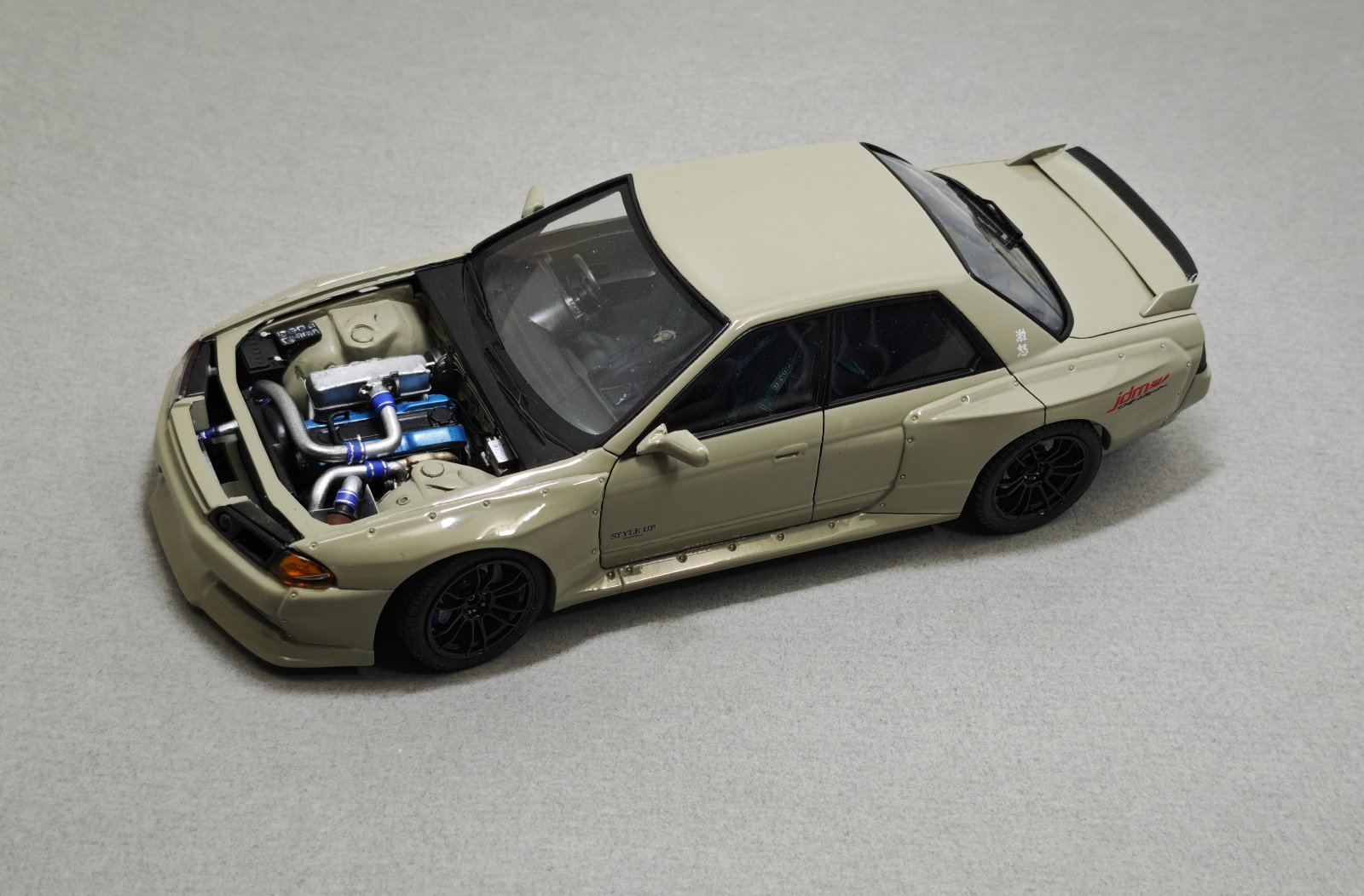

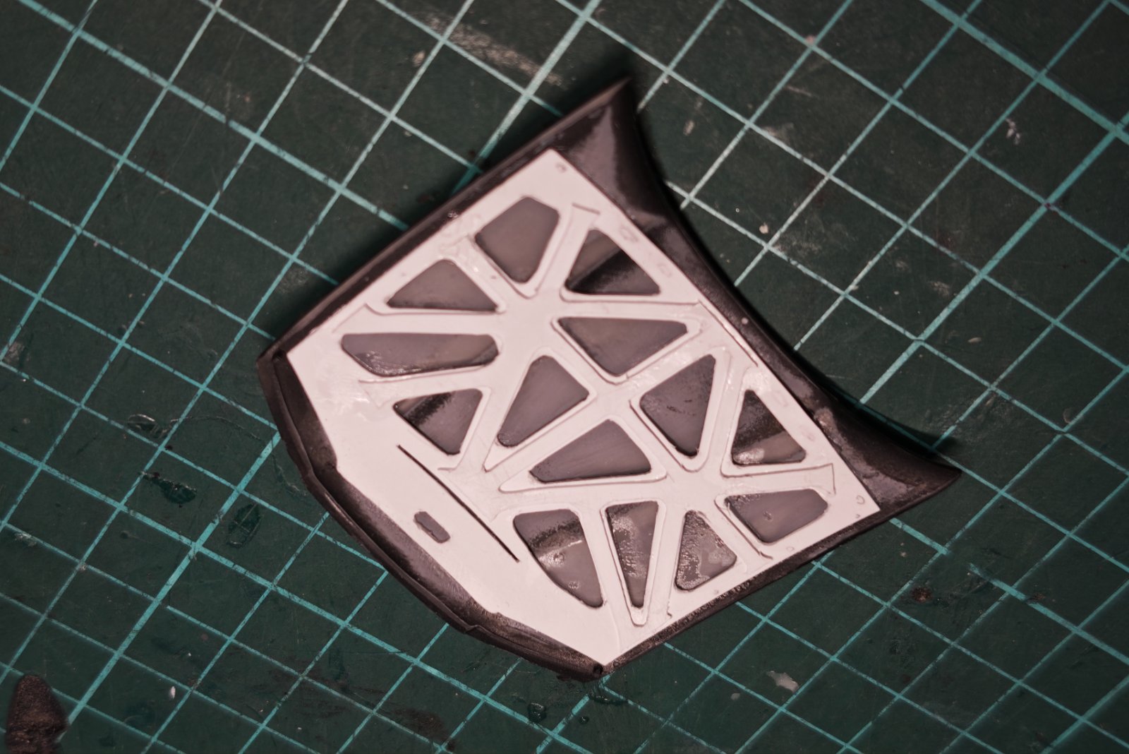

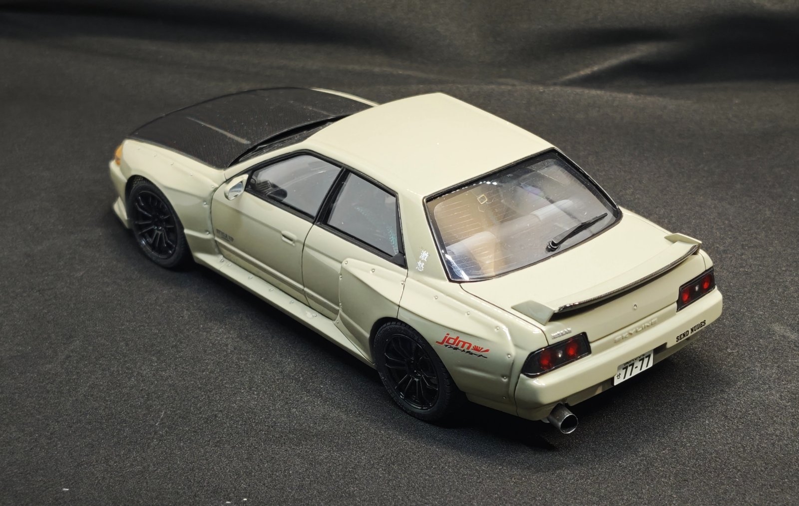

Популярный пост Skalnik 683 Опубликовано 15 Jun 2026, 02:18:50 Автор Популярный пост Жалоба Поделиться Опубликовано 15 Jun 2026, 02:18:50 (изменено) На выходных добавил усилитель на капот, отдельная благодарочка @vova26003 за скан Зумоновского капота. Вырезал из 0,3мм пластика, получилось коряво, но его всё равно ни кто больше не увидит )) Опасался, что капот не закроется, т.к. пайп возле радика довольно высоко получился, но нет, всё закрылось. Ну и вообще, у меня же карбоновый капот, можно было своих усилителей нарисовать и норм... Сделал финальный фотосет, еще раз глянул как влияет фон на баланс белого и восприятие цвета самой модели. Пробовал закрыть калькой ленту светодиодную на фотобоксе, получилось не очень, т.к. диоды так же точечно её просвечивают. Надо рассеиватели сделать. И как будто надо добавить еще полосу спереди... буду экспериментировать потом. В общем всё, модель ушла на полку, наконец-то :) Изменено 15 Jun 2026, 02:25:05 пользователем Skalnik 9 Ссылка на сообщение Поделиться на другие сайты
ADSanJ 680 Опубликовано 15 Jun 2026, 19:56:47 Жалоба Поделиться Опубликовано 15 Jun 2026, 19:56:47 17 часов назад, Skalnik сказал: Пробовал закрыть калькой ленту светодиодную на фотобоксе, получилось не очень, т.к. диоды так же точечно её просвечивают. Надо рассеиватели сделать. И как будто надо добавить еще полосу спереди... буду экспериментировать потом. В идеале поставить ленту в профиль, там как раз полупрозрачный белый пластик, а так можно закрыть белым листом бумаги. Света будет меньше, но не будет светить точечно. А так, с завершением! 1 Ссылка на сообщение Поделиться на другие сайты
hibar 549 Опубликовано 16 Jun 2026, 03:22:19 Жалоба Поделиться Опубликовано 16 Jun 2026, 03:22:19 https://kemerovo.lemanapro.ru/product/svetilnik-lineynyy-svetodiodnyy-311-mm-4-vt-neytralnyy-belyy-svet-18551222/ и ничего изобретать не надо. 6500 К немного дороже Ссылка на сообщение Поделиться на другие сайты
Skalnik 683 Опубликовано 16 Jun 2026, 04:43:37 Автор Жалоба Поделиться Опубликовано 16 Jun 2026, 04:43:37 1 час назад, hibar сказал: https://kemerovo.lemanapro.ru/product/svetilnik-lineynyy-svetodiodnyy-311-mm-4-vt-neytralnyy-belyy-svet-18551222/ и ничего изобретать не надо. 6500 К немного дороже Да свет есть отдельный. Тут просто в самом боксе две полоски вклеены уже, не пропадать же добру ) Ссылка на сообщение Поделиться на другие сайты
be@rbrick 177 Опубликовано 17 Jun 2026, 12:23:34 Жалоба Поделиться Опубликовано 17 Jun 2026, 12:23:34 У модели классный цвет, все аккуратно, расшивка приятная. Про фото нашел классную статью на Драйве. Там и про свет и про ракурсы, все очень понятным языком написано и бюджетно. 3 Ссылка на сообщение Поделиться на другие сайты
