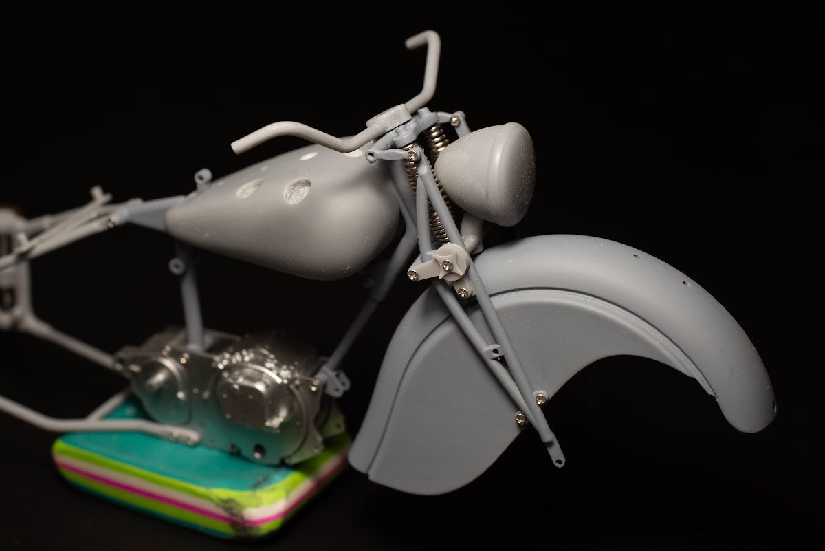

Популярный пост Николай_ 6602 Опубликовано 2 May 2026, 06:28:44 Автор Популярный пост Жалоба Поделиться Опубликовано 2 May 2026, 06:28:44 (изменено) Сегодня, пока не началось, успел переделать балку, на которой живет кронштейн фары и сам кронштейн. То, что в наборе, совсем непонятной конструкции. Утвердилось крепление руля, успел в свое время накупить длинных и мелких винтов. Пружины пока старые, на новые попытки проволока не приехала пока что. Всем еще раз мир-труд-май-шашлык-машлык, поеду на село, кататься на синей лошадке! Изменено 2 May 2026, 06:29:09 пользователем Николай_ 13 Ссылка на сообщение Поделиться на другие сайты

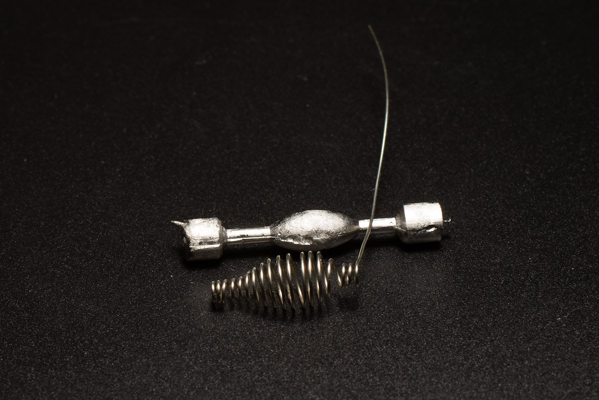

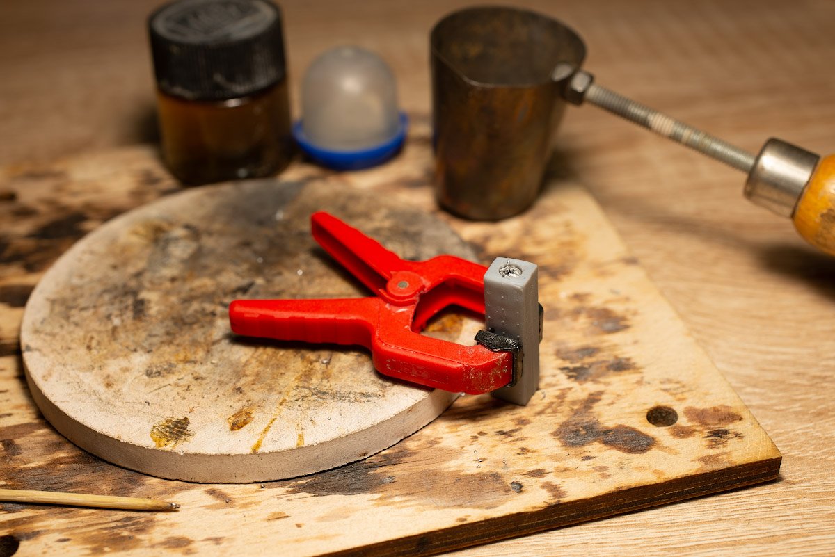

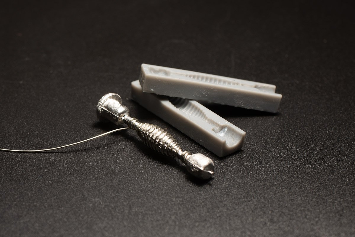

Популярный пост Николай_ 6602 Опубликовано 5 May 2026, 04:49:10 Автор Популярный пост Жалоба Поделиться Опубликовано 5 May 2026, 04:49:10 (изменено) Сначала про пружины. Это, конеш, отдельный секс. Теперь у меня пальцы могут гнуть любые строптивые материалы, поздоровался утром за руку с дворником, после чего он грустно ушел с переломами кисти в больницу. Зато теперь могу даже ицо фабержиннное загнуть! Никакой алебастер с пластилином, конеш, такие нагрузки не вынесут, а припой даже 0,6 мм слишком мягок для изготовления пружин, совсем не держит форму. Остается проволока 0,4 - 0,6 мм (для моего случая) из валирийской стали нейзильбера или мельхиора, что почти одна хрень. Извел я его, сердешного, наверное, с километр, пока получилось, что получилось. Более-менее определилась технология. Сначала сплав Розе отливается в форму (у формы внизу должна быть дырочка ~0,5 мм, штоп воздух выходил): Получается миленькая такая отливочка: А дальше двумя способами. 1. Можно мотать одновременно двумя концами, то есть один — проволока, а второй — припой, для разделения витков. Но там засада в том, что после прохождения первой половины бочки, где все витки упираются в ограничитель, проволоки начинают сползать, так как справа их ничего не сдерживает, кроме пальцев муделиста. На фото, как раз неудачный пример, слева все хорошо и красиво, справа — упс. И тут снова хочется проапгрейдить пальцы, мельхиор, хоть и мягкая проволока, но, чтобы удержать витки на склоне да еще и в паре с припоем, нужно прикладывать ацкие усилия. У меня из шести попыток более-менее получились две пружины для седла. А вот для амортизаторов я уже не осилил, у них склоны бочки длиннее. Там родился второй способ. 2. Мотается одна проволока от упора до упора. Занятие попроще, но пальчикам тоже достается, всёш очень маленькая деталюха для толстых челябинских пальцев, но так удается плотно промотать всю бочку. Потом толстые концы-ограничители отливки отрезаются и от середины к краям промеж уже навитых витков втискивается разделительная проволока. Почти норм, к краям качество разделения малость ухудшается, но терпимо. На праздниках, кстати, бухнул с тов. Буравчиком, говорю, кончай уже жэстить, правило твое, говорю, давно устарело, особенно для муделизьма нашего. Не сразу, конеш, но после второй поллитры он сдался, изыди, говорит, мотай свои пружины, как хочешь, только отстань. Так что теперь у меня справка из деканата имеется для особо неспокойных индивидуумов. И тут же у нас щастье настало, аккурат после пружин, вот такая мега-сборочка образовалась! Есть небольшие коллизии кожуха аккумулятора с кожухом цепи, но там и в файле все слишком близко, надо будет подгрызть. А так норм, ящетаю. Из легкого осталось примерить впускной коллектор с карбюратором к цилиндрам, а цилиндры к блоку. Из сложного — глушители, вангую, это будет отдельное веселье. Изменено 6 May 2026, 15:42:22 пользователем Николай_ 8 Ссылка на сообщение Поделиться на другие сайты

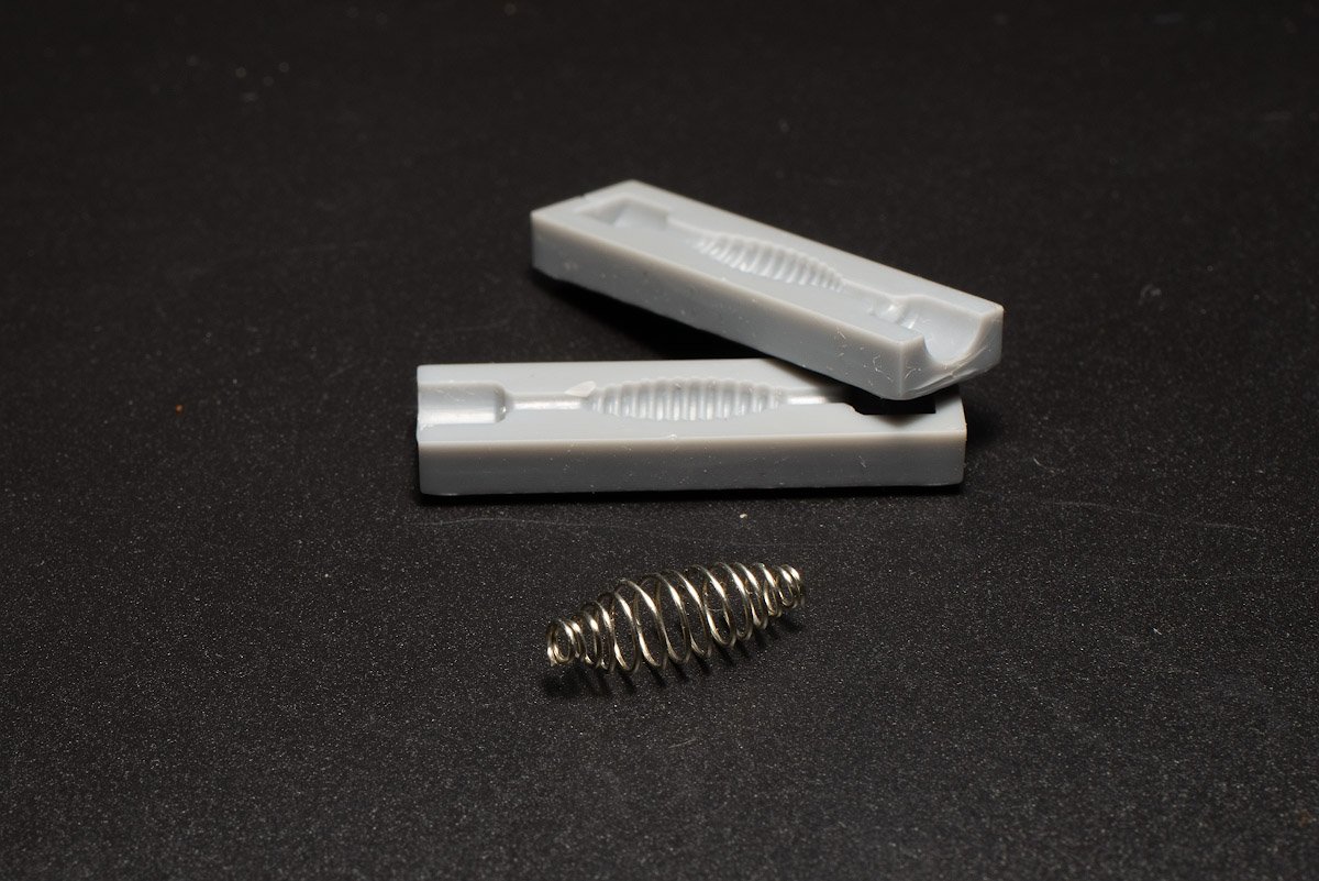

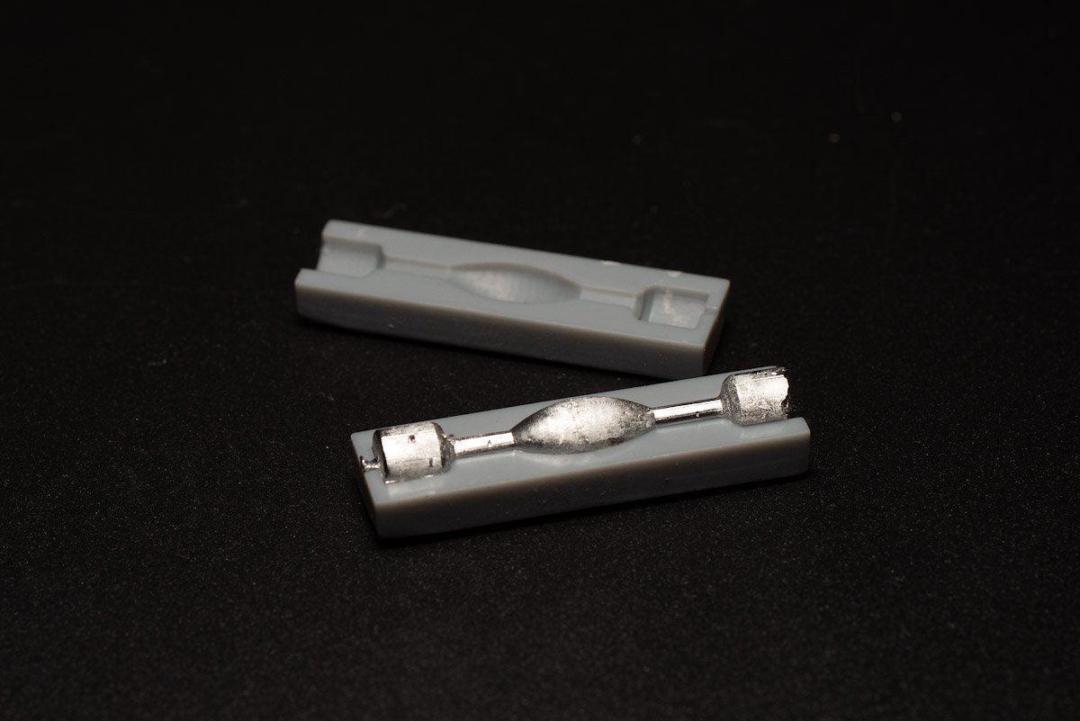

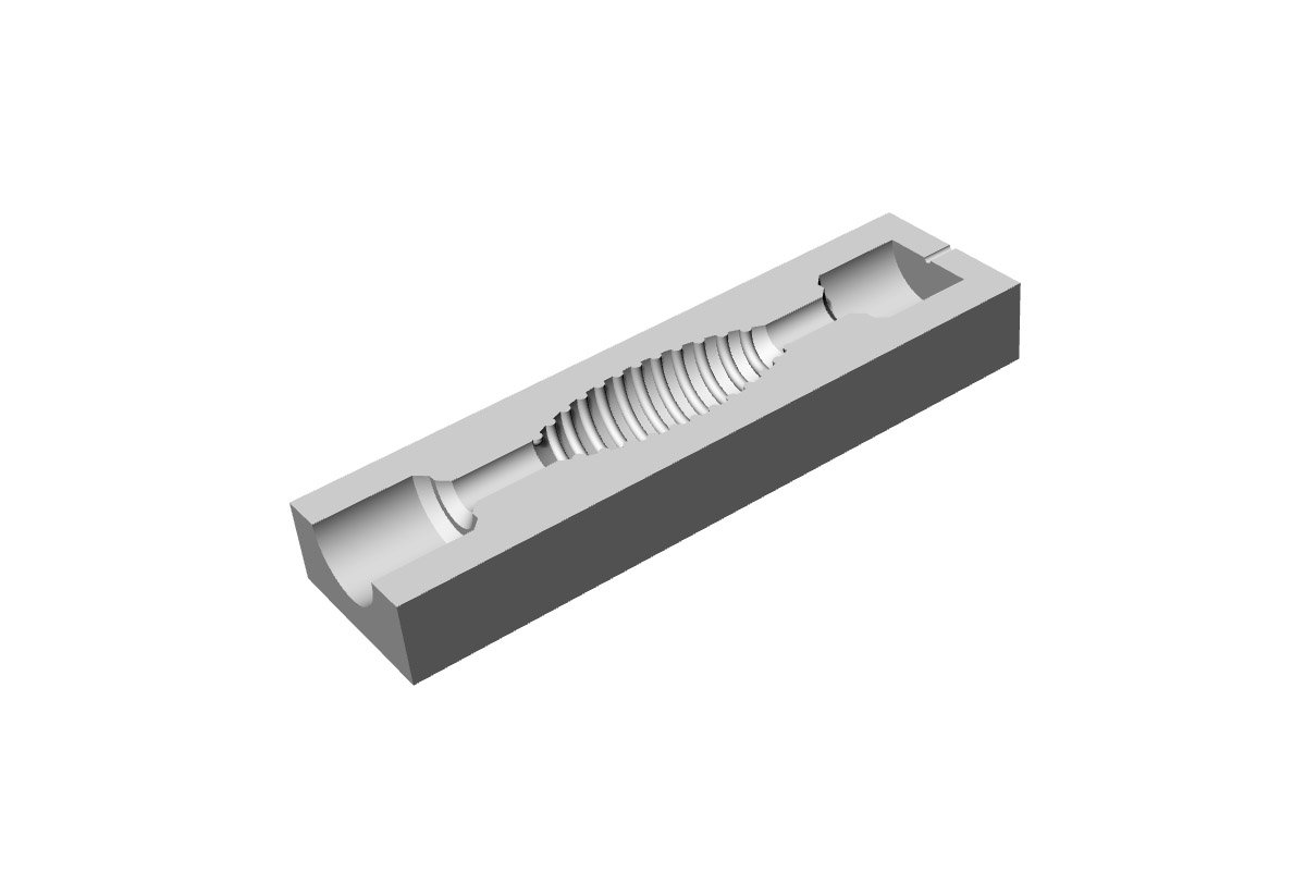

Популярный пост Николай_ 6602 Опубликовано 13 May 2026, 11:35:11 Автор Популярный пост Жалоба Поделиться Опубликовано 13 May 2026, 11:35:11 (изменено) К вопросу о технологии намотки пружин, Есть еще один метод, держал его в голове и ленился воспроизвести, потому как получилось и без него. Но бдительные камрады не дали прокрастинировать спокойно и пришлось его тоже воспроизвести. Он оказался самым лайтовым, удобным и терпимым к пальцам. Мотать можно даже проволокой из нержи. Суть метода проста, как трусы, просто надо было не полениться и сделать оправку с желобом для проволоки: Навивка происходит легко и непринужденно под звуки бубна и потрескивание угольков в огнемете. Легкое помахивание прогретым огнеметом и вуалябля: Спасибо Виталию, за бдительность. Никто не знает, кто такой Виталий, но он есть ). А еще на праздники раскатал губу и думал приступить собирать Индейца начисто, начиная с евонного ДВСа. Но енг там плавал, как говорят индейцы, совсем забыл про толкатели клапанов, или ихние корпуса, хрен победишь. Совсем выпали они у меня из головы. Блестящие такие. Четыре их там. У меня только два, остальные прое... потерял. А они толстые, как пальцы у гориллы, и мешают всей округе и ребрам цилиндров в том числе. Пришлось заново чертить чертежи, внедрять их и печатать всё снова опять. Попробую заменить их трубочками от игл, должно получиться эротичнее в два раза. Изменено 13 May 2026, 11:37:19 пользователем Николай_ 11 Ссылка на сообщение Поделиться на другие сайты

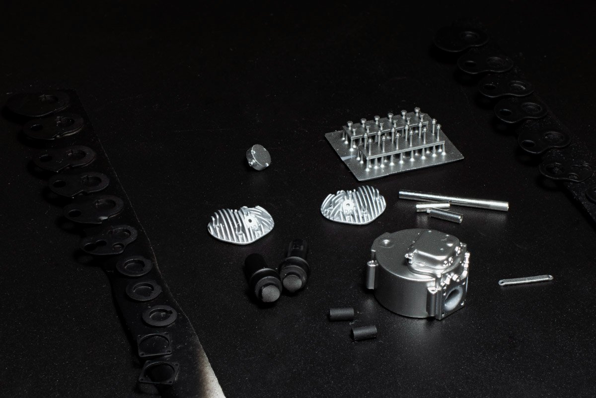

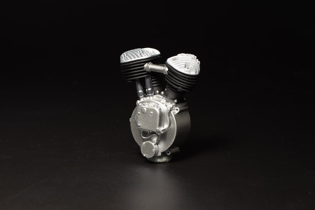

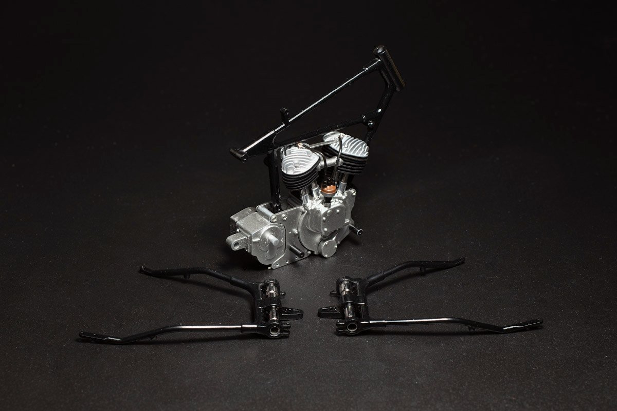

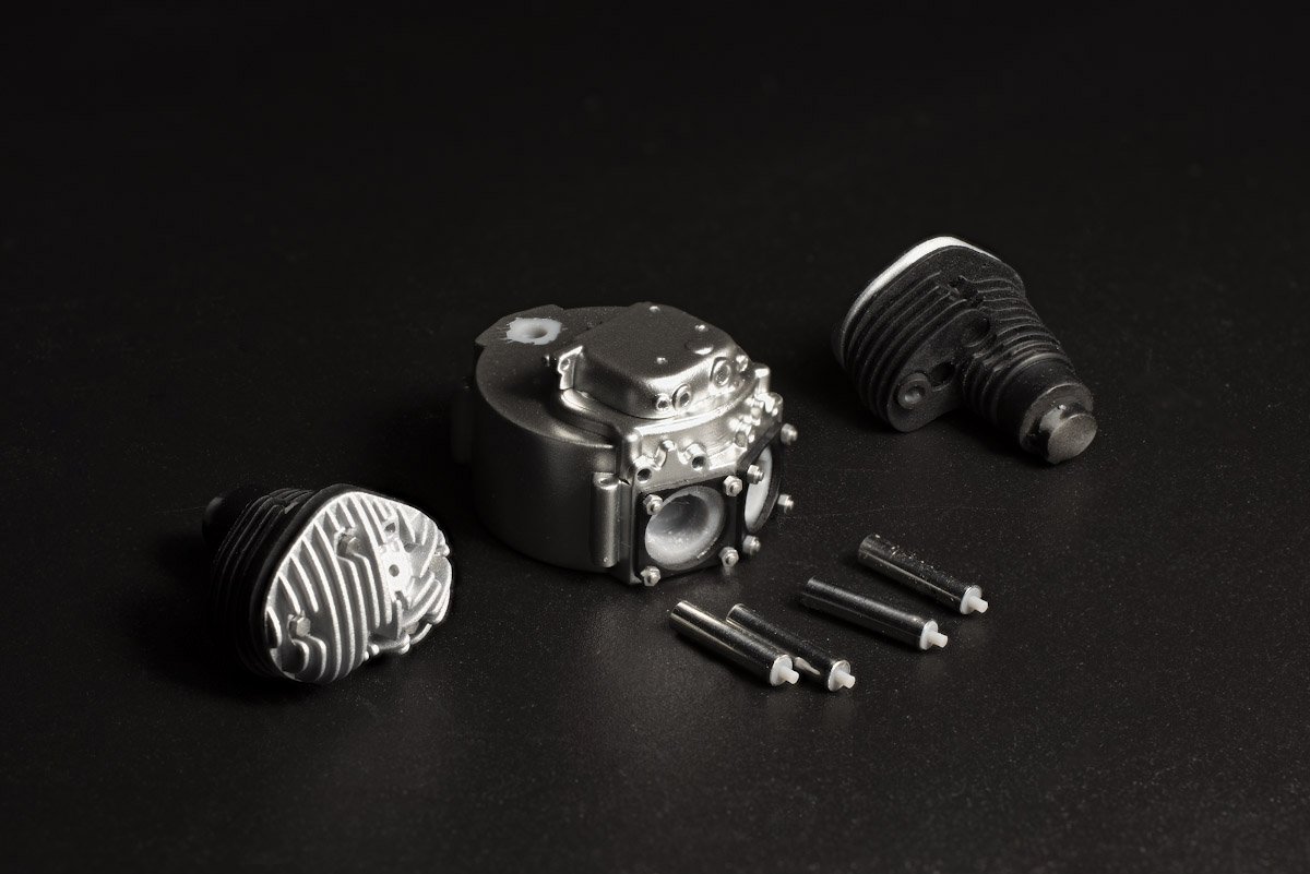

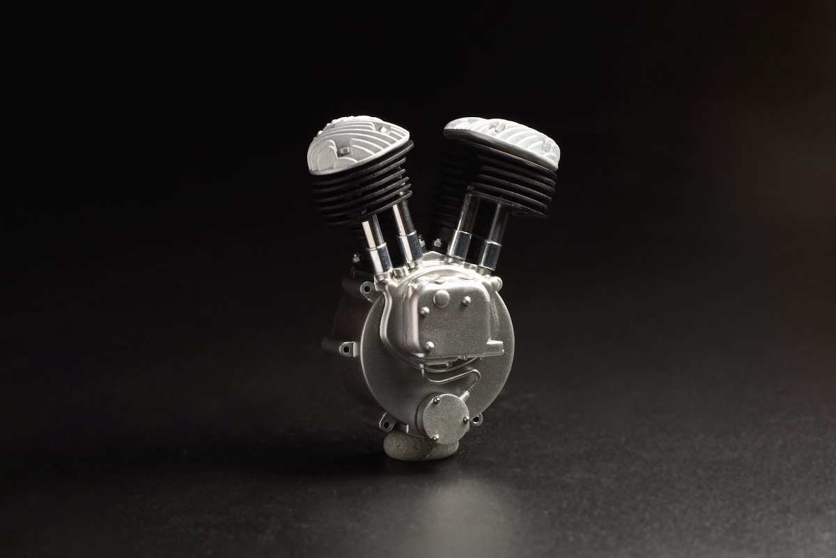

Популярный пост Николай_ 6602 Опубликовано 14 May 2026, 08:32:03 Автор Популярный пост Жалоба Поделиться Опубликовано 14 May 2026, 08:32:03 Набор для сборки двигателя версии еще.один готов. К вечеру приедут расширительные трубочки для утолщений толкателей, заказанные на Озоне, тогда можно будет собирать. А не приедут, намотаю какой-нить блестяшшый скотыч и можно будет собирать. 7 Ссылка на сообщение Поделиться на другие сайты

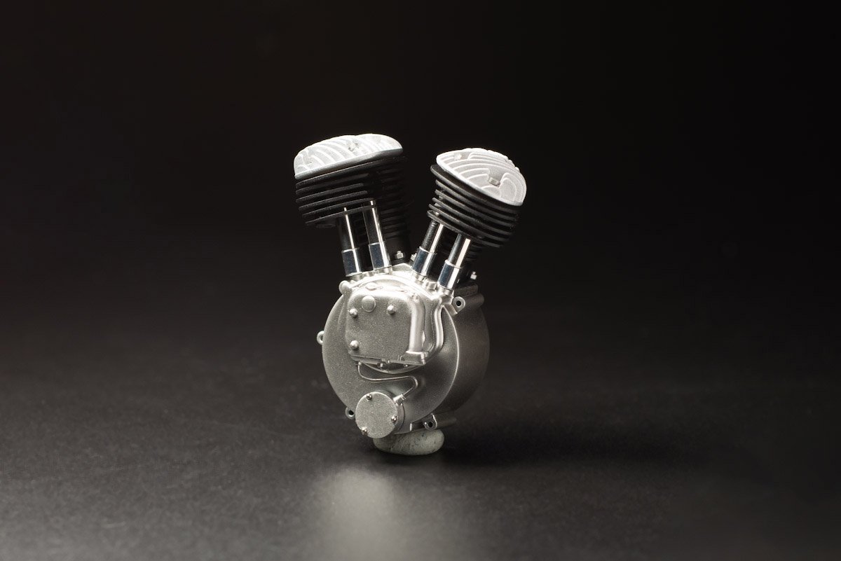

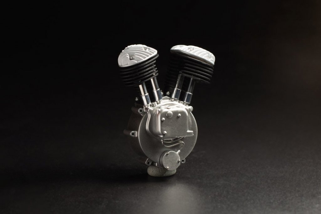

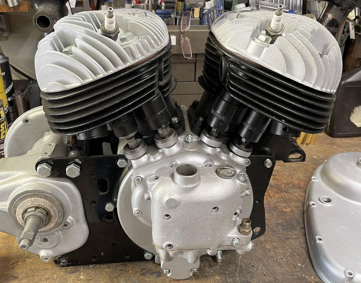

Популярный пост Николай_ 6602 Опубликовано 15 May 2026, 04:39:45 Автор Популярный пост Жалоба Поделиться Опубликовано 15 May 2026, 04:39:45 Все-таки, что не говори, но грамотное расчленение узлов на составляющие, один из залогов удобной и красивой сборки. Люблю, когда детали разного цвета живут своей отдельной жизнью. Особенно крепеж, от которого после шкуринга и красинга ничего не остается. Непрерывно преклоняюсь над талантом БТТ-шников качественно раскрасить танк, отлитый одной деталью вместе с экипажем и собакой, да еще и в 35-масштабе. Нам такое не взять. Чисто для интереса нарыл вчера картинку с устройством корпусов толкателей. Утолщение, это просто защитный кожух, если его открутить и сдвинуть вверх, открывается доступ к месту встречи толкателя и штока клапана. Трубочка, имитирующая его наличие пришла, но оказалась толстоватой, сквозь это пришлось намотать полоски блестящего скотча. Вполне норм, ящеатю. Так повеселее. Теперь можно обрастать кронштейнами и прочими рамами. 17 Ссылка на сообщение Поделиться на другие сайты

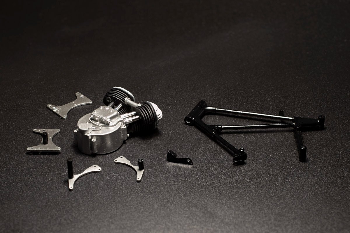

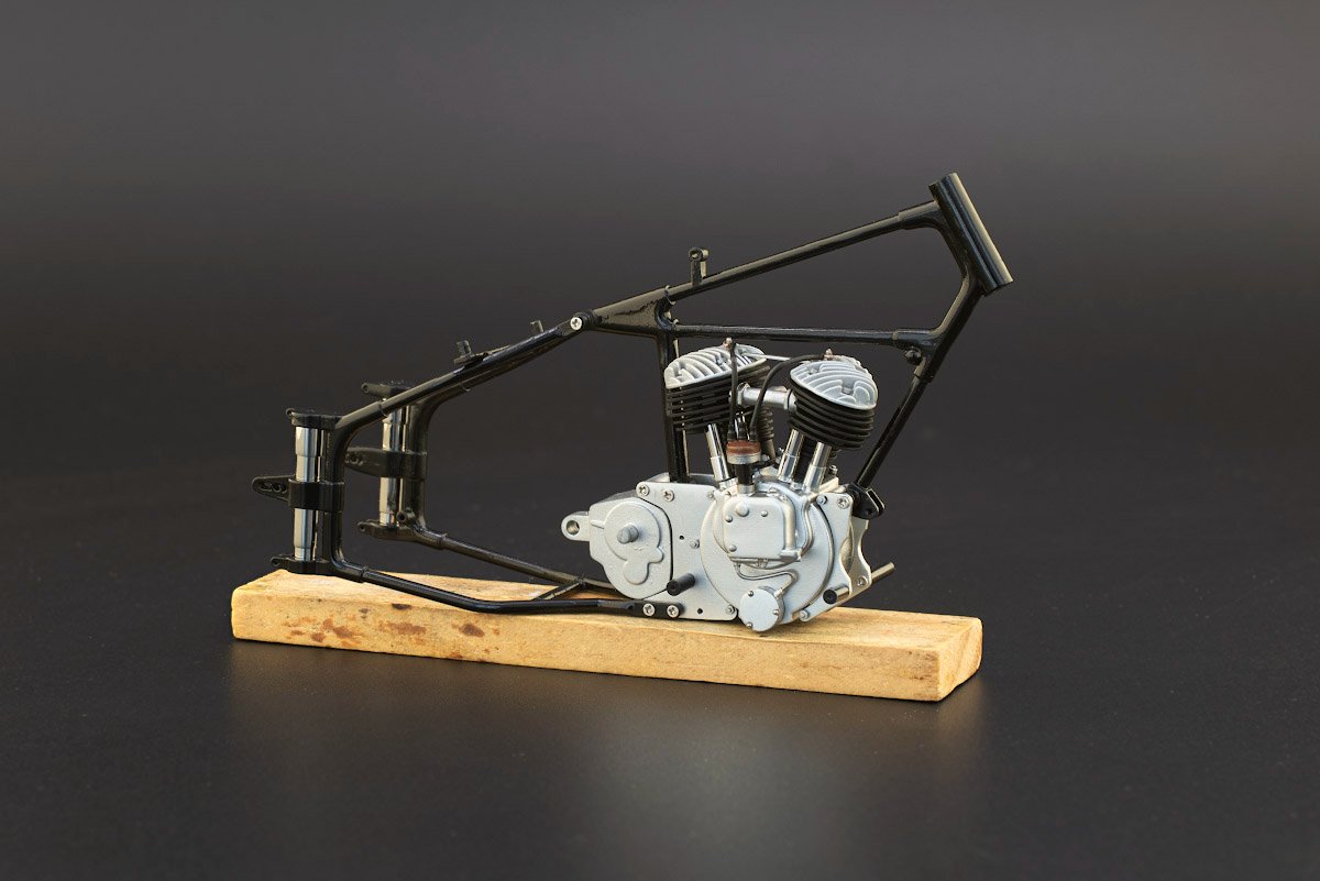

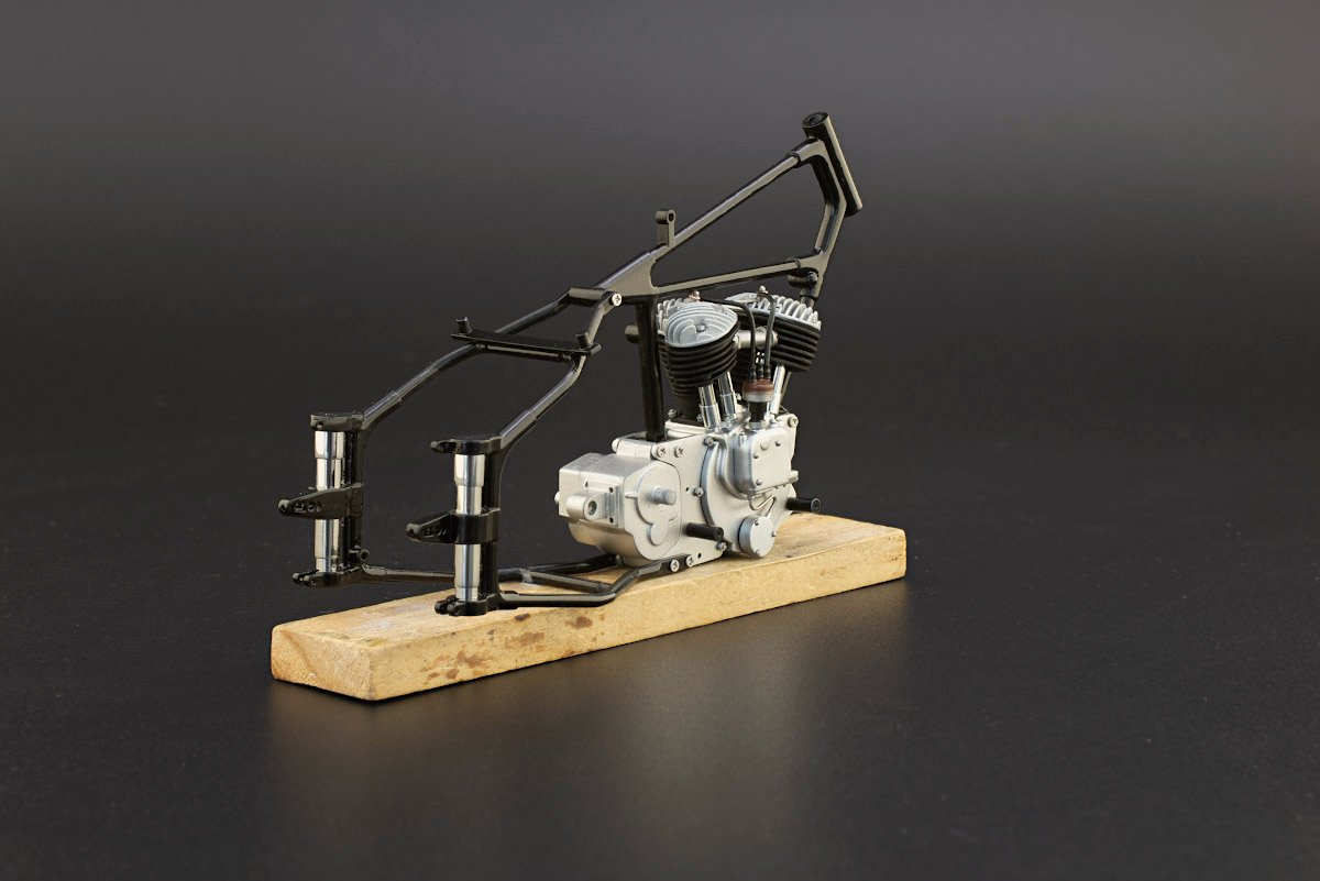

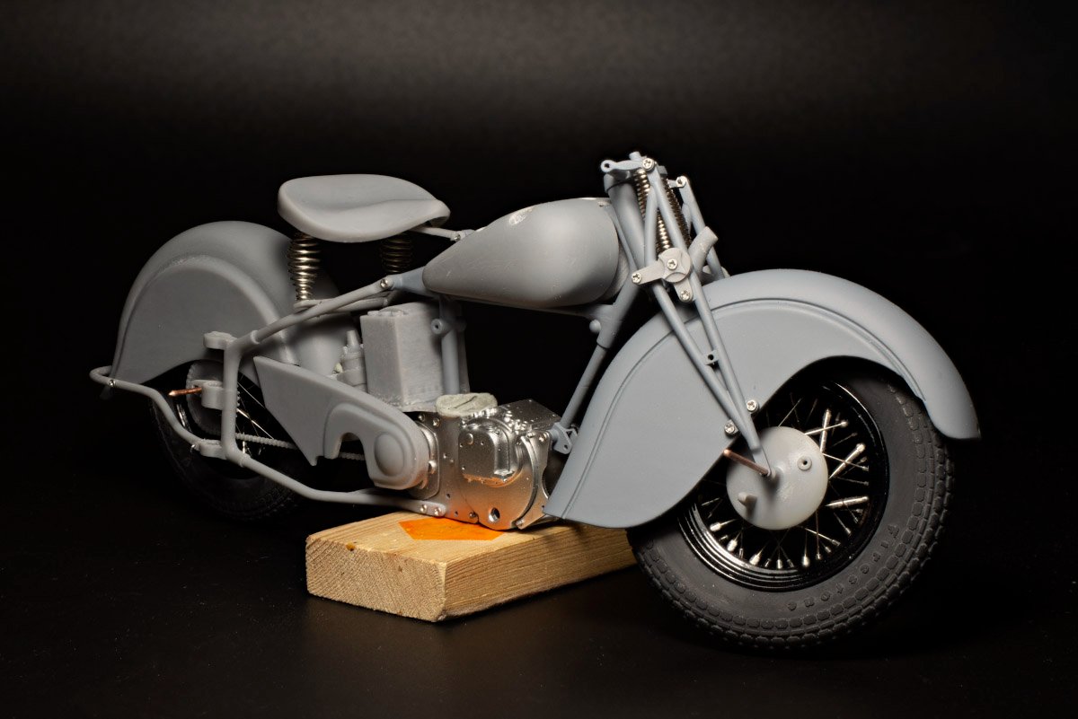

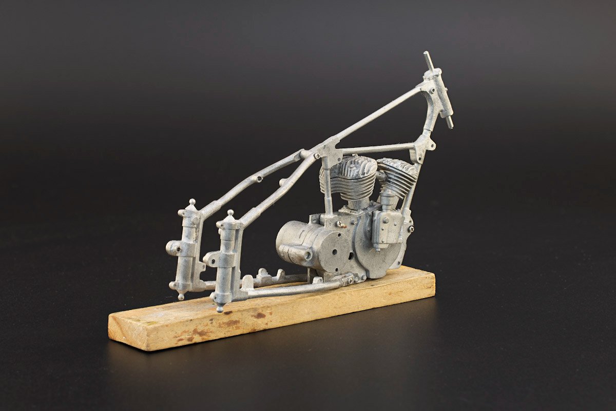

Популярный пост Николай_ 6602 Опубликовано 18 May 2026, 04:29:22 Автор Популярный пост Жалоба Поделиться Опубликовано 18 May 2026, 04:29:22 У нас на повестке дня продолжение сборки Индейца. Вот такой набор для насаживания совы на глобус мотора на раму: И результат. За редким исключением пока все нравится. Редкие исключения буду корректировать локально. 12 Ссылка на сообщение Поделиться на другие сайты

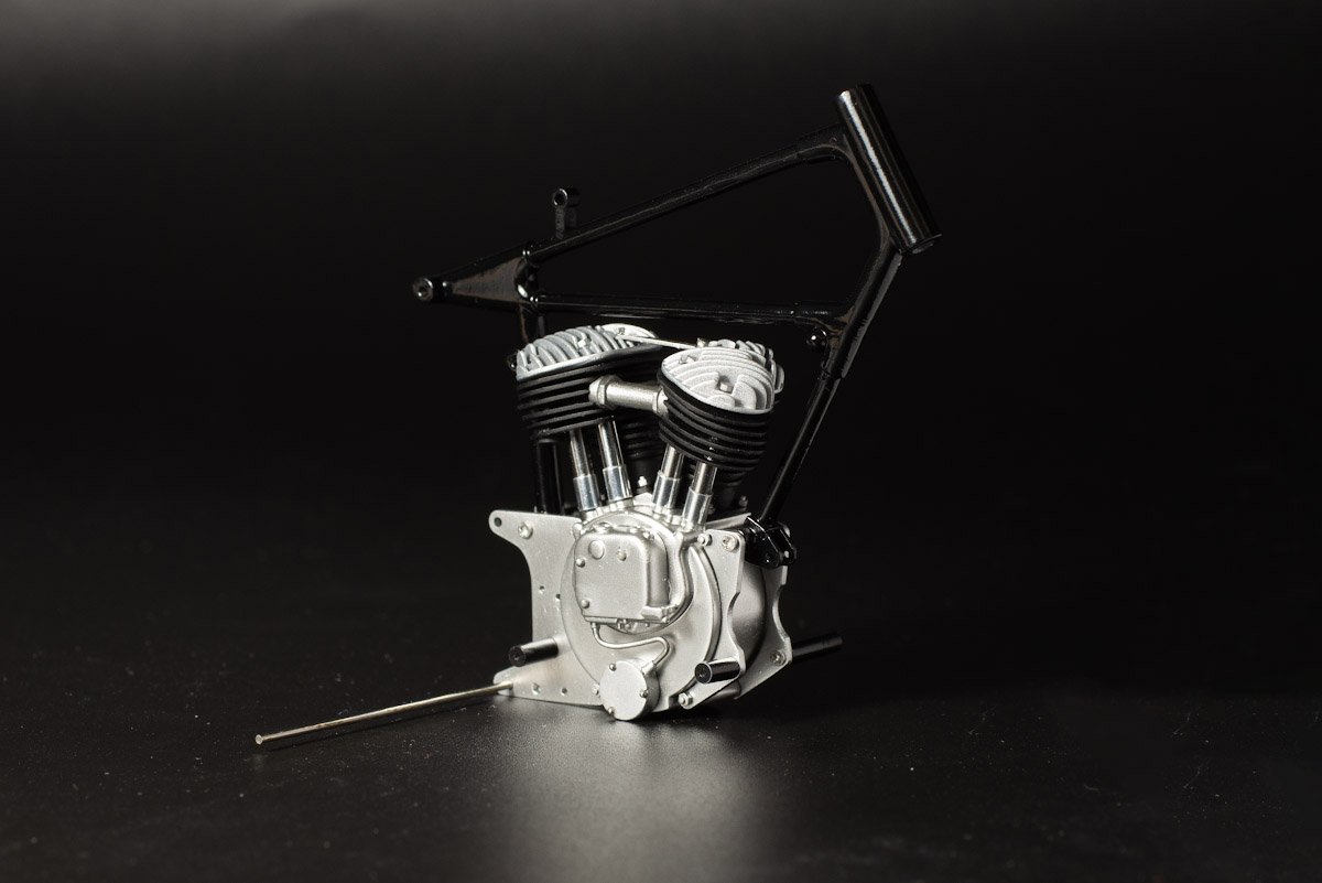

Популярный пост Николай_ 6602 Опубликовано 21 May 2026, 04:15:53 Автор Популярный пост Жалоба Поделиться Опубликовано 21 May 2026, 04:15:53 Если одним кадром, то все готово к установке рамы: Если бубнить, то из-за набежавших погрешностей "свеча" второго, заднего то есть, цилиндра почти встретилась с перекладиной рамы, из-за чего свечные колпачки упс. Раздумывал недолго, победил здравый смысл и компромисс между изготовлением новой рамы с удлиненными средними стойками и как-нибудь-так. Вспомнил, что в старину разрешалось наматывать высоковольтный провод сразу на электрод свечи, на том и порешили. Еще долго провозился с имитацией задних амортизаторов из трех трубочек. Там почти прецизионная посадка и не все "папы" возжелали всовываться в свои "мамы", весна все-таки, понимаю. Едем дальше. 9 Ссылка на сообщение Поделиться на другие сайты

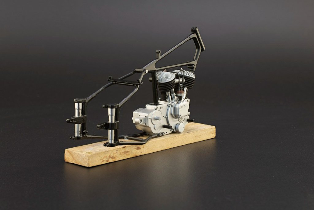

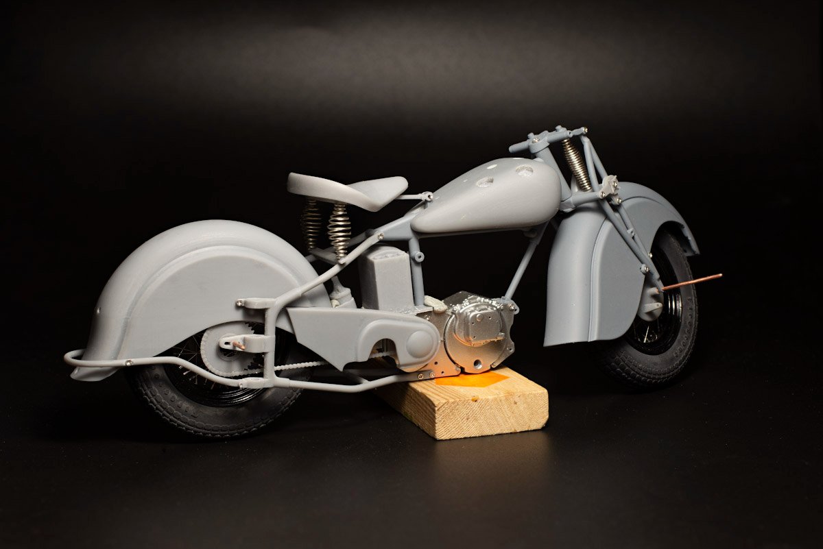

Популярный пост Николай_ 6602 Опубликовано 22 May 2026, 03:49:49 Автор Популярный пост Жалоба Поделиться Опубликовано 22 May 2026, 03:49:49 В целом, сборка рамы сюрпризов не преподнесла, за что мы ей премного благодарны. Уже можно еще раз снова опять отметить незряшные старания с трубочками, что для амортизаторов, что для направляющих штоков клапанов, оживляют они своей натуральностью. Никакими красками это естество, пока что не заменить. Пока есть возможность посматриваем на оригинальное гунзе, чтобы помнить чокак. Дальше по сценарию надо бы крыльями и бензобаком заняться, часть обвески крепится к ним, чтобы плавно перейти к неизведанному, пока что зверю по имени выпускная труба с глушителем. Хотя ейные чертежи давно готовы, но подгонять придется только по месту. 14 Ссылка на сообщение Поделиться на другие сайты

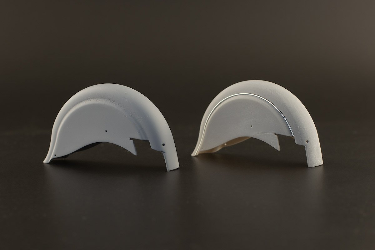

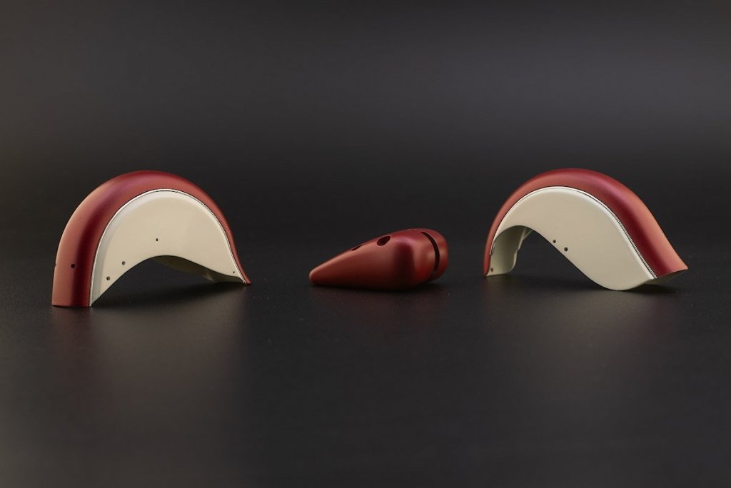

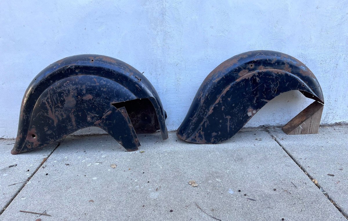

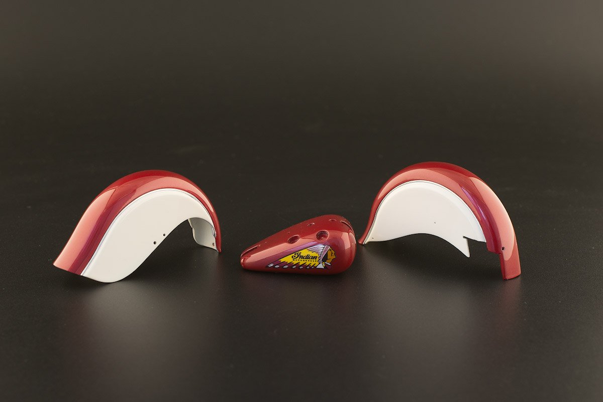

Популярный пост Николай_ 6602 Опубликовано 27 May 2026, 15:23:19 Автор Популярный пост Жалоба Поделиться Опубликовано 27 May 2026, 15:23:19 Как всегда, только сказка быстро сказывается. Думал в выходные с покрасингом разноцветным закончу, а вон, как обернулось, поторопился. А все паматушто не ту версию заднего крыла подготовил и заметил это совсем случайно. На правильном должен был быть желобок для блестящей эротической вставки, как на экземпляре справа. Я его, конечно, перепечатал, а оно взяло и распердолилось. Распердолилось в данном случае = исказилось по нижней кромке, выгнулось. Попытался выгнуть взад под струей огнемета, а оно обломилось. Расстроился, застрелил его насмерть два раза с ноги и уехал жосско бухать в горную деревню. В деревне хорошо, а этиловые пары искривляют время и некоторые части пространства. Главное поутру выгнуть искривления взад и по-тихому сбежать домой тем живым и уцелевшим, что осталось еще в организме. В деревне пьянки, это непростое и долгоиграющее мероприятие, для нежных городских гостей непривычно тяжелое. И вот только к среде докрасил разноцветье и вклеил эротические блестящие вставки. Теперь надо налепить на бак переводные картинки и сделать играючи, так, как будто, это мне два пальца абасфальт. Потом залачить и собирать дальше. 18 Ссылка на сообщение Поделиться на другие сайты

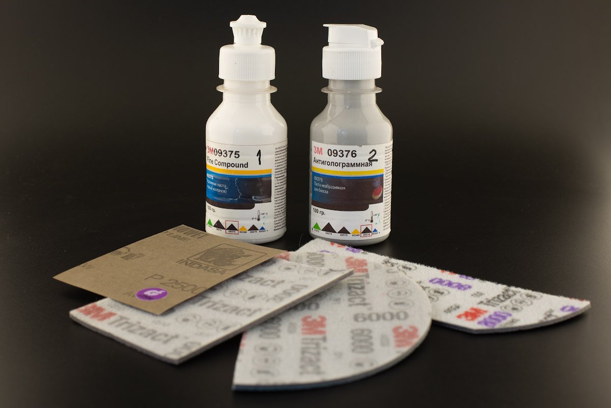

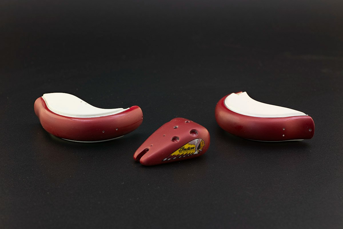

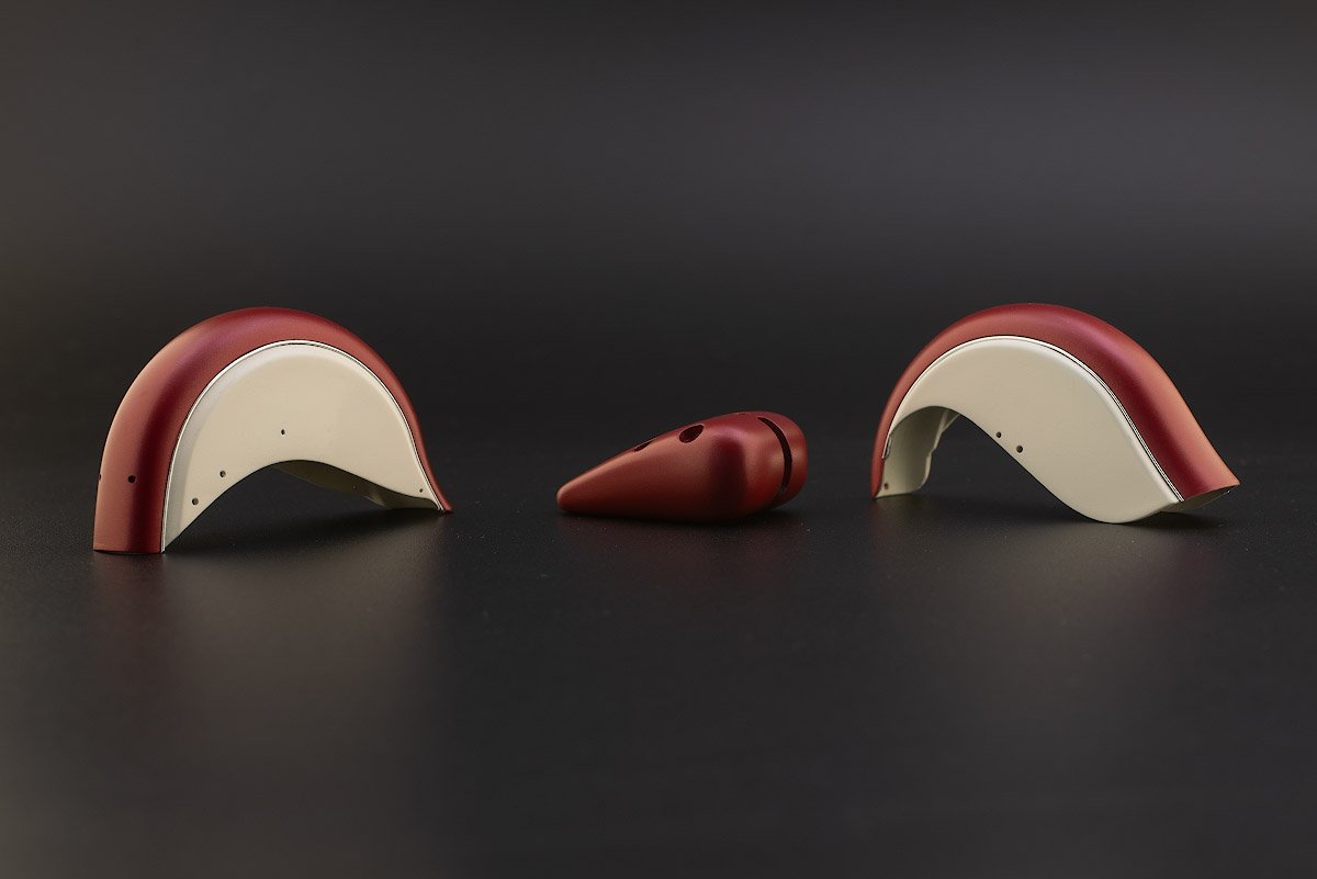

Популярный пост Николай_ 6602 Опубликовано 30 May 2026, 11:09:56 Автор Популярный пост Жалоба Поделиться Опубликовано 30 May 2026, 11:09:56 Так как в эти выходные никаких лютых пьянок не планировалось, удалось поработать с красивыми деталюшками. На неделе смог переводные картинки (спасибо Юре Колокольникову) нанести без косяков, тут их всего две и они на несложных поверхностях и залачить всё это сверху. А сегодня заматировал зверьков после лака: До последнего думал, что не придется этим не самым любимым делом заниматься, но нет, пришлось, ступеньки от переводных картинок присутствовали. Даже разоруженным взглядом были видны. Пришлось пидорить по всем правилам — шкурка 2500 на ластике, потом 3, 6, 8 тысяч, соответственно. В конце две полироли. Есть еще третья, но мне лень. Ну и красота, как награда за терпение и чутка удачи ) Красивое. 2К-лак прекрасен. Поначалу стеснялся неэстетичного выгрыза под цепь и кожух в своем заднем крыле, но недавно наткнулся на оригинал и сразу же мне стало хорошо. Двигаемся далее. На столе передо мной лежит выхлоп и я его ссу даже трогать, настолько он крив по сути своей. 17 Ссылка на сообщение Поделиться на другие сайты
