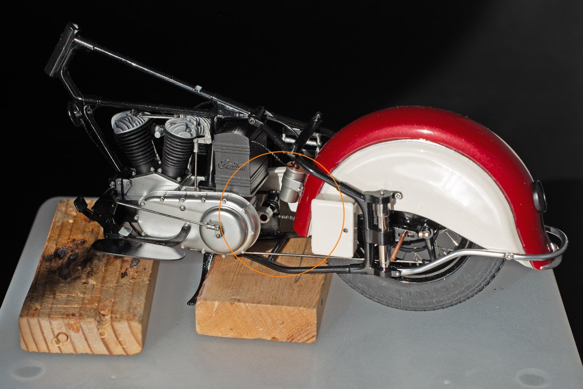

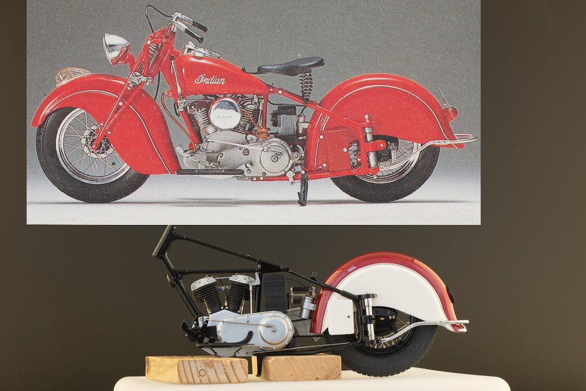

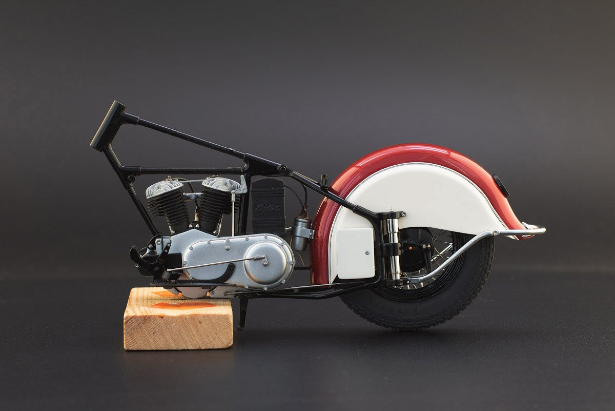

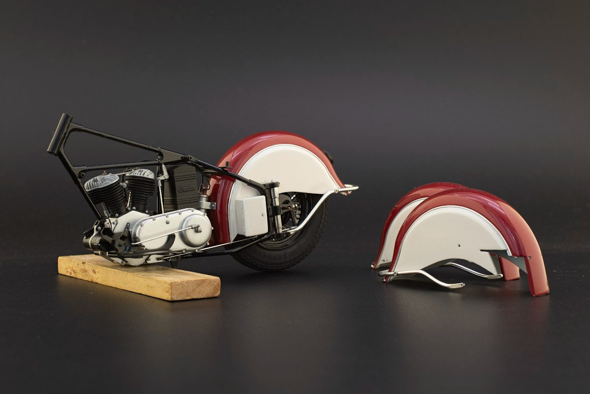

Популярный пост Николай_ 6602 Опубликовано 29 Jun 2026, 08:16:06 Автор Популярный пост Жалоба Поделиться Опубликовано 29 Jun 2026, 08:16:06 — А чо он так долго ковыряется, там делов-то осталось, все чаще стали говорить они. — Пошел посмотреть и правда, осталось совсем немного. А потом еще раз пошел посмотреть и, что-то прям глаз задергался. Какая-то дыра в виде негармоничной пустоты зияла посреди прекрасных форм и приятных округлостей. Не знаю, как я ее раньше не замечал, но выглядит она просто отвратительно. Приложил для понимания фотку, что на коробке присутствует, очевидно, что жопа во главе с задним колесом самовольно уехала от всего остального туловища миллиметра этак на четыре. Неприятное открытие, чоуж, мало того, что надо почти все переделывать, так еще и удар по тщеславию и самолюбию. Была надежда на гениальность в области 3Д-моделирования, но нет, рухнула, рукожопство снова detected… Хрен пойми, откуда это расхождение налезло, перед печатью сверял размеры с изкоробочной рамой, все совпадало, не иначе происки гадские. Не зря меня длина тормозной тяги напрягла уж больно она неестественная. Капец, разбирать собранное покрашенное и не сжечь это от досады огнеметом, что может быть печальнее. Расчлененка... Бе. Еще стало понятно, что крыло заднее надо довернуть против часовой. 11 Ссылка на сообщение Поделиться на другие сайты
boxer 1050 Опубликовано 29 Jun 2026, 11:40:25 Жалоба Поделиться Опубликовано 29 Jun 2026, 11:40:25 Печаль Это теперь всю заднюю часть рамы переделывать? Ссылка на сообщение Поделиться на другие сайты
Николай_ 6602 Опубликовано 29 Jun 2026, 12:51:49 Автор Жалоба Поделиться Опубликовано 29 Jun 2026, 12:51:49 Да, собственно, там всё переделывать: раму, бугель, крыло, щиток цепи. Цепь тоже укорачивать Облажался на все деньги, штош... Ссылка на сообщение Поделиться на другие сайты
boxer 1050 Опубликовано 29 Jun 2026, 14:39:59 Жалоба Поделиться Опубликовано 29 Jun 2026, 14:39:59 Терпения в тебя тоже на все деньги! Держись! Ссылка на сообщение Поделиться на другие сайты
Delop 485 Опубликовано 29 Jun 2026, 16:40:30 Жалоба Поделиться Опубликовано 29 Jun 2026, 16:40:30 Реакция индейца на баке Со стороны кажется, что только верхнюю вилку сделать покороче, и крыло поднимется. 1 Ссылка на сообщение Поделиться на другие сайты

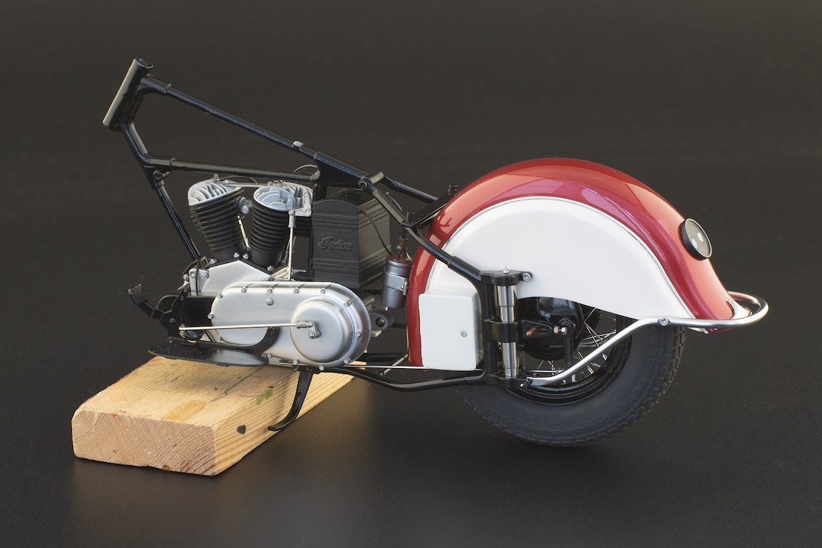

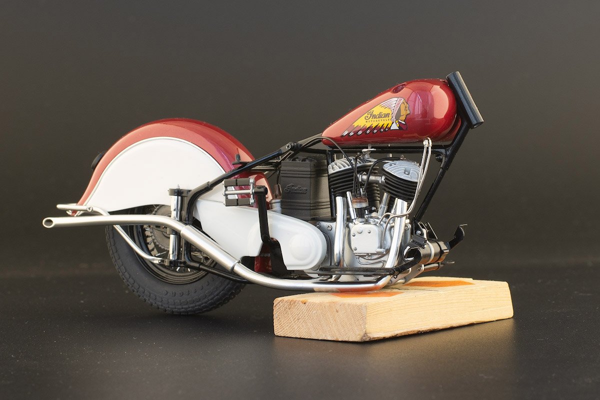

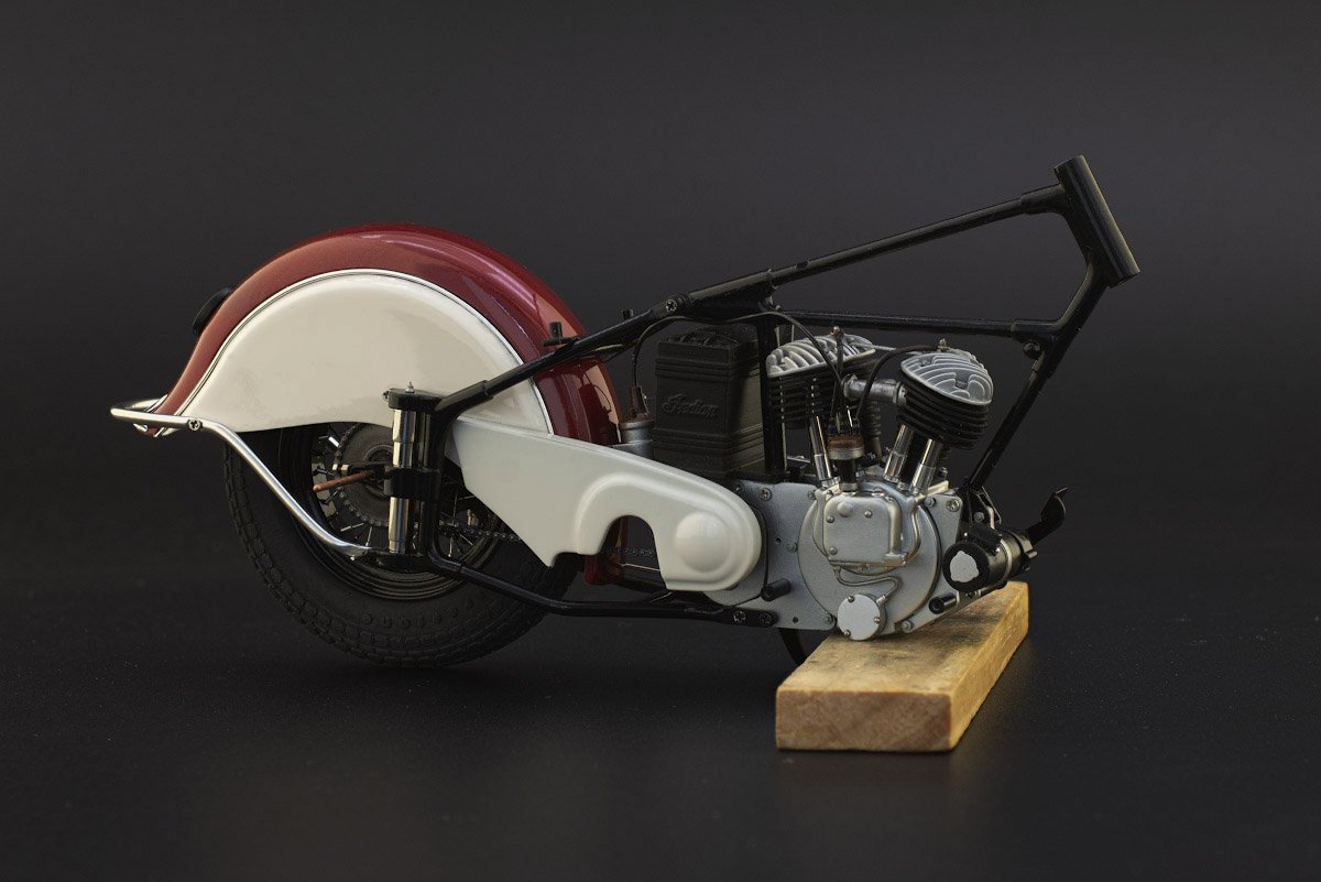

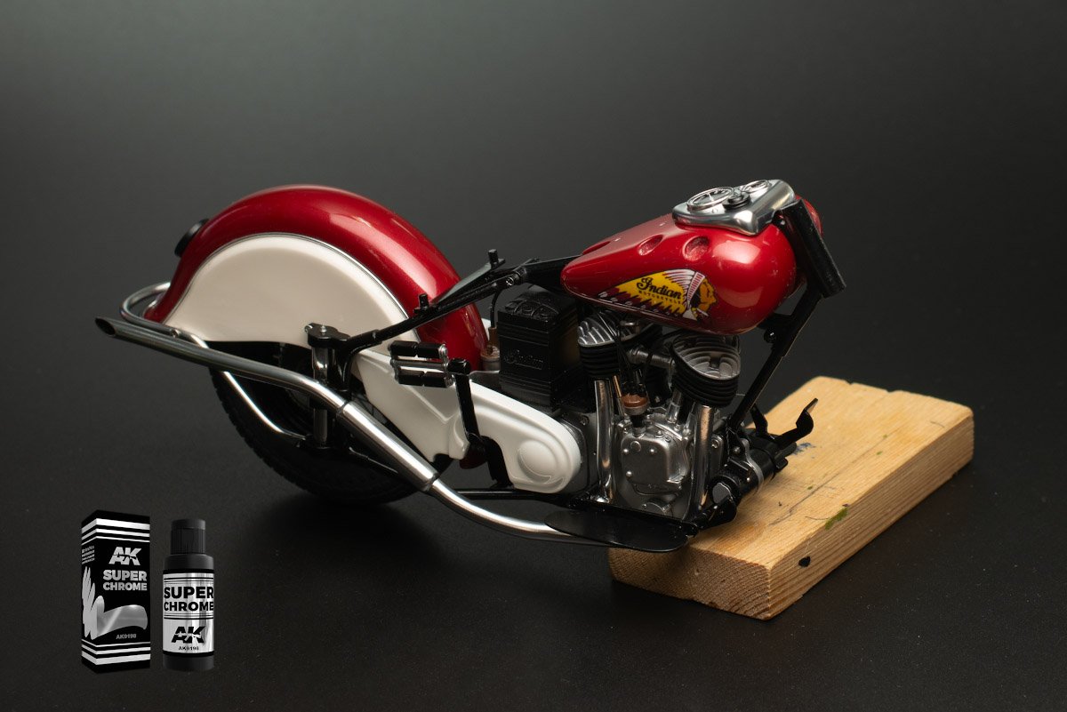

Популярный пост Николай_ 6602 Опубликовано 6 Jul 2026, 04:37:04 Автор Популярный пост Жалоба Поделиться Опубликовано 6 Jul 2026, 04:37:04 А у автора, тем временем, все хорошо, он смог вернуть в исходное состояние прогресс по сборке, улучшив компоновку в том самом неудачном месте. Поначалу поспешил, ибо расстроился, чоуж, но непальская народная мудрость быстро сделала свое дело и пришлось переделывать вдумчиво и неспешно. Так что обошлось всего одним лишним крылом. Кстати, корректировать пришлось именно положение крыла, раму можно было не трогать, у нее была правильная геометрия, хотя и ей не повредили небольшие уточнения в паре мест. Ладно, едем дальше, как ни верти, а жопа сзади, надо уже завершать поделку. Вангую следующий загон уже с выхлопом, без него движения в сторону переда никак не возможно. 15 Ссылка на сообщение Поделиться на другие сайты
Delop 485 Опубликовано 6 Jul 2026, 06:35:51 Жалоба Поделиться Опубликовано 6 Jul 2026, 06:35:51 Красота. 2 Ссылка на сообщение Поделиться на другие сайты

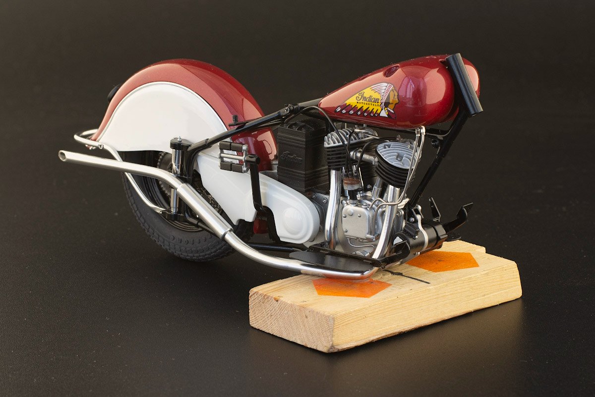

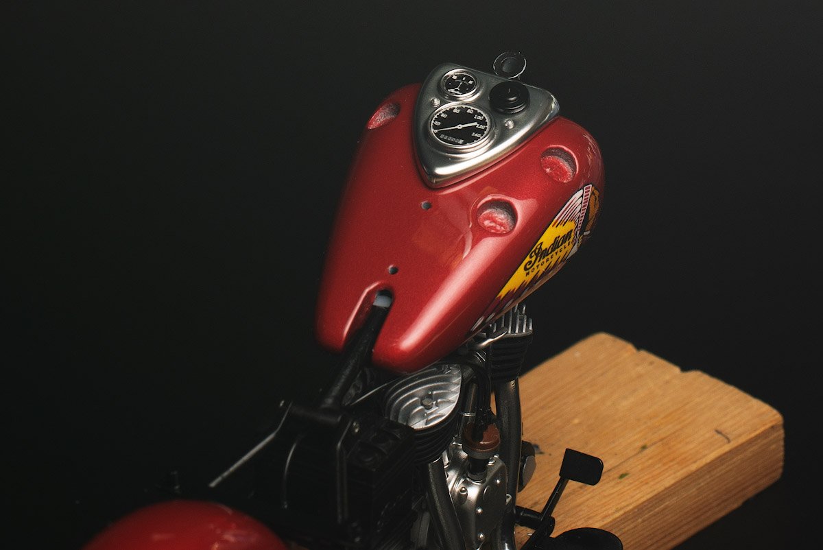

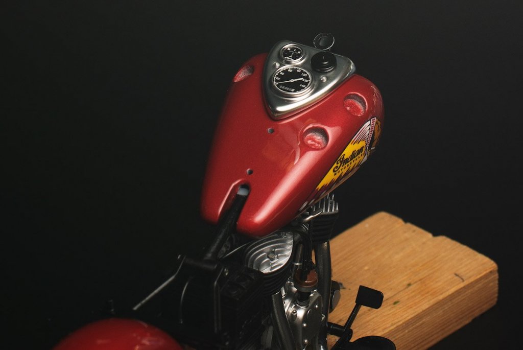

Популярный пост Николай_ 6602 Опубликовано 7 Jul 2026, 05:11:23 Автор Популярный пост Жалоба Поделиться Опубликовано 7 Jul 2026, 05:11:23 Навесил трубу, для этого пришлось модернизировать правую подножку, выглядит вроде норм, но, как обычно, есть нюансы. Также снова опять еще раз примерил бак и масляные трубочки. Тоже требуют коррекции. Это те элементы, которые невозможно изготовить заранее, только по месту. На бак перед окончательной установкой надо налепить гору "хрома", уж потом приколачивать. В целом, неплохо, но с установкой каждого нового элемента все сложнее и сложнее, особенно муторно с "хромированными" деталями, их, сука, не тронь. Случайно отломал передний кронштейн седла, потому что он торчал вызывающе, хотя я его предупреждал неоднократно быть скромнее. Видимо, 12-масштаб, это уже пердел моих возможностей, вся эта шэрсть из трубочек и проводков зело мелка и сквозь это капризна и бесит. 13 Ссылка на сообщение Поделиться на другие сайты

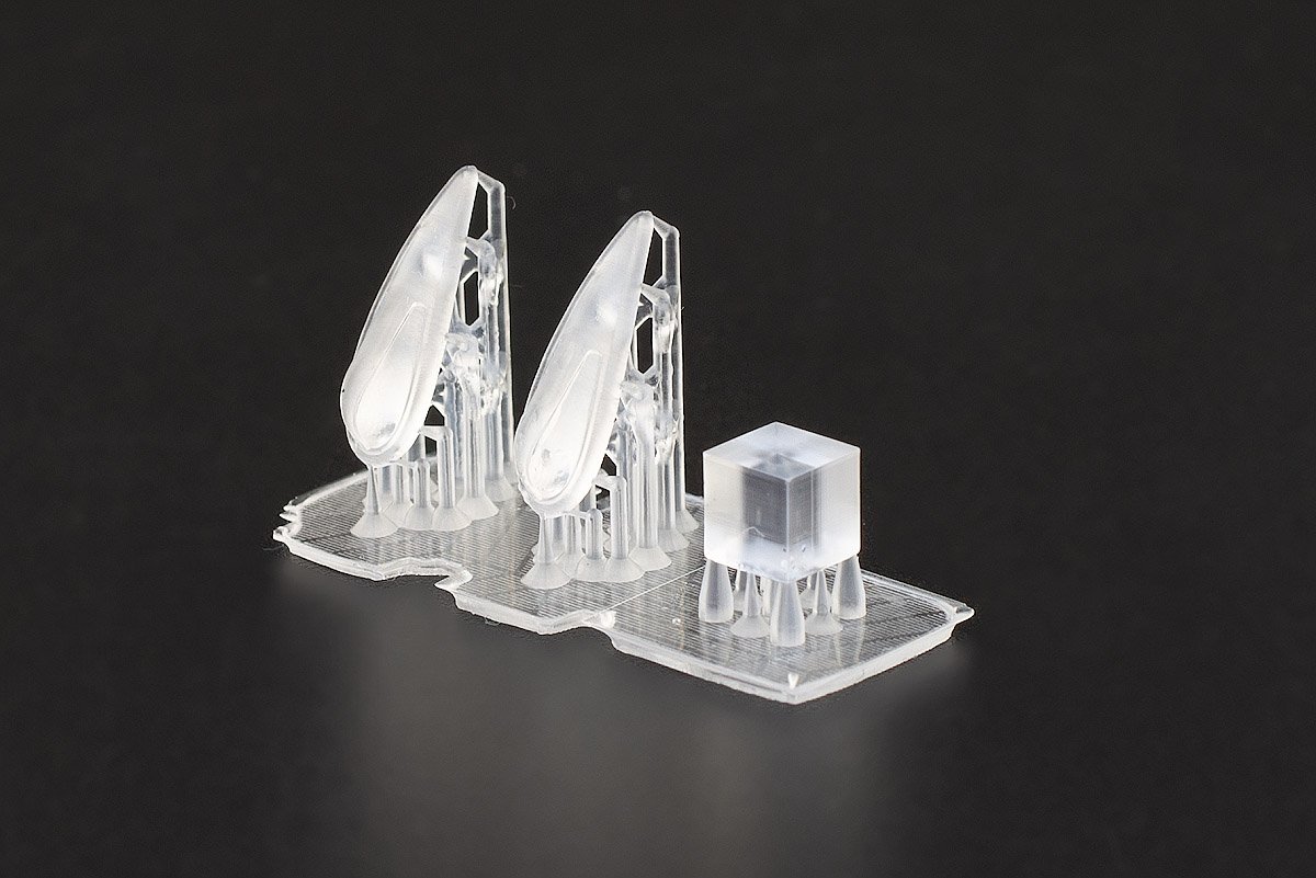

Популярный пост Николай_ 6602 Опубликовано 13 Jul 2026, 04:55:34 Автор Популярный пост Жалоба Поделиться Опубликовано 13 Jul 2026, 04:55:34 Доброе утро, страна! У автора была, какая-то тактика и он ее придерживался. Это обстоятельство позволило автору добиться своего и приаттачить не только выхлоп и правую подножку (это неразлучная пара), но и бензобак! Очередная задержка была вызвана переделкой трубы, первая версия автору не очень понравилась, да к тому же повелся, как последняя лошара на увещеванья, какого-то продвинутого моделиста на оргазмическое качество "хрома" от АК. А у меня, сцк, какой-то пунктик на эту субстанцию, поэтому купил, штоп убедиться самолично, что это еще один Молотов, не более, только дороже. Трогать тоже нельзя, лакировать не пробовал, все это пустое и всего лишь имитация, даже с полированной нержой не сравнить. В очередной раз не нарадуюсь, что у меня не копия и не модель, а всего лишь поделка, ибо некоторые детали живут своей внутренней жизнью мне неподвластной. Вот, например, накладка с приборами будучи неокрашенной идеально подходила и мирно лежала на бензобаке, послушно повторяя все его замечательные выпуклости. Вчера вечером автор ее отхромировал, как следует и приклеил намертво, а она почему-то обиделась, причем не сразу, а дулась всю ночь а под утро взяла и отошла в передней части. А ведь была намертво приклеена и задекалена, что подразумевает отсутствие пути к отступлению. Забил, конечно, если во время не забить, точно можно с этим Индейцем провести остатки муделистской жизни, а мне еще МФХ осваивать, уж там-то точно модели-копии, не отличишь ))) 15 Ссылка на сообщение Поделиться на другие сайты
PETERSON 10749 Опубликовано 13 Jul 2026, 10:11:56 Жалоба Поделиться Опубликовано 13 Jul 2026, 10:11:56 (изменено) 5 часов назад, Николай_ сказал: ибо некоторые детали живут своей внутренней жизнью мне неподвластной Меня эта нестабильность тоже раздражает. При печати в выращенных деталях остаются какие-то внутренние напряжения, которые со временем приводят к короблению. Особенно ярко это проявляется в тонкостенных и плоских деталях. И ещё такие детали имеют свойство деформироваться под нагрузкой, когда уже вклеены на своё место. Меня это свойство особенно тревожит в преддверии сборки Актроса. поскольку вся передняя часть рамы у меня из фотополимера, и она будет принимать на себя основной вес модели. Изменено 13 Jul 2026, 10:14:39 пользователем PETERSON Ссылка на сообщение Поделиться на другие сайты

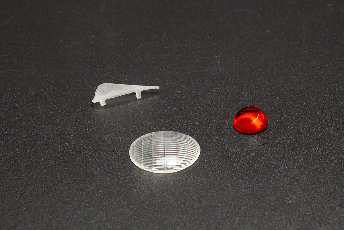

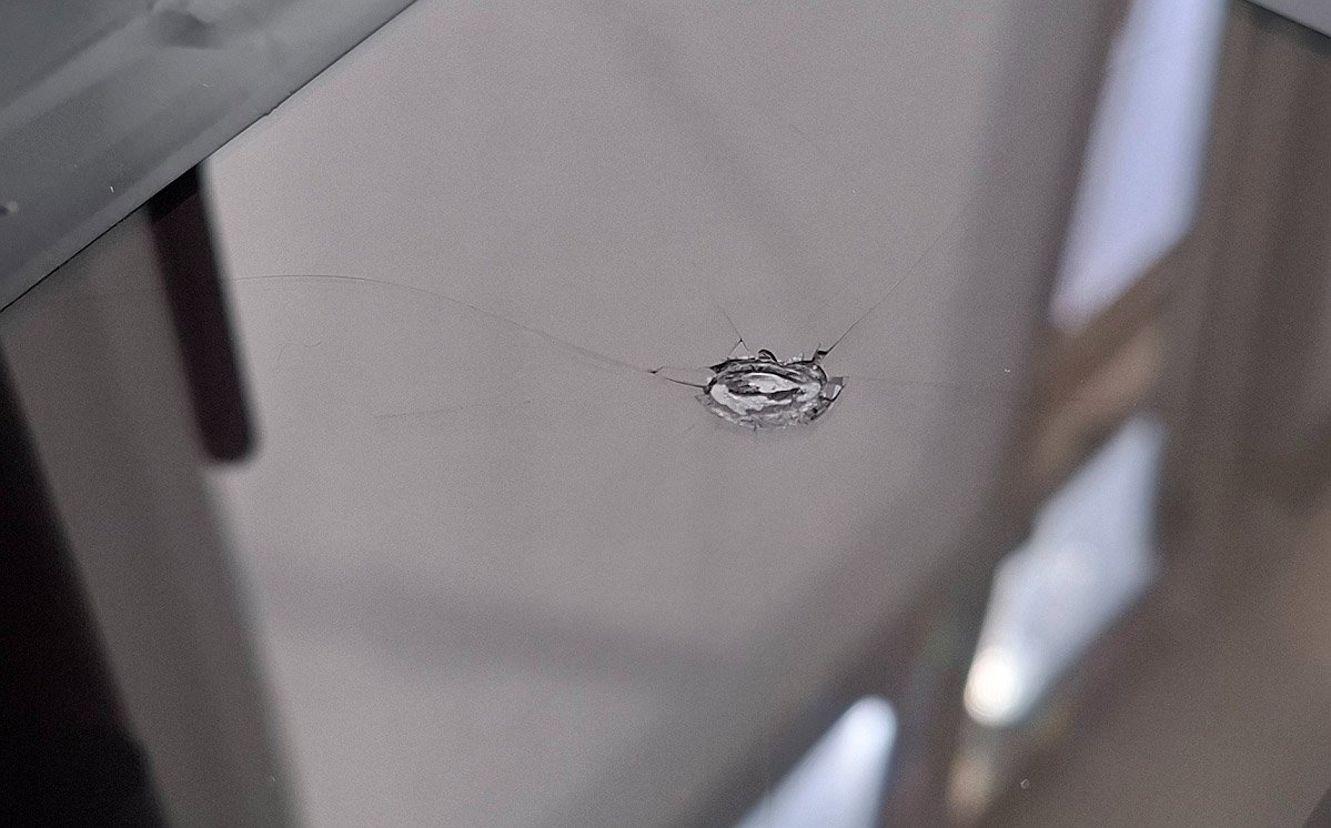

Николай_ 6602 Опубликовано 19 Jul 2026, 10:51:58 Автор Жалоба Поделиться Опубликовано 19 Jul 2026, 10:51:58 (изменено) У меня пошла какая-то череда невезения, причем лютого с оттяжкой во времени. Сначала вроде стало выправляться, переделал приборную панель, благо комплект декалей со шкалами был в запасе. Для верности выложил деталюгу на солнце на пару дней, проверил, геометрия не изменилась. Покрасил, задекалил, все норм. Но вчера, что-то пошло не так, сначала сломалось сопло у краскопульта, скололась кромка и он стал плеваться. Стал искать ремкомплект, на арткомпасе оказалось последнее сопло. Оплатил, выслали. Но потом обратил внимание, что оно 0,28 мм, а вот сколько у меня, х.з., вроде бы 0,2, но это не точно. Гадость в том, что сопла 0,2 мм сняли с производства с 2024 года, то есть надо покупать целиком распылительный комплект, если новое сопло не подойдет, а это я узнаю, только когда оно приедет. До завершения осталось-то совсем малость, думал в эти выходные закончу, ха-ха. Засада была в малюсеньком фонарике на переднем крыле. Вчера, в субботу заправил ванну прозрачной смолой и распечатал прозрачные детальки: Всех сделал по два экземпляра, на всякий случай, стекла фары и заднего фонаря получились, а вот фонарик нужно было подрихтовать. Сегодня переделал модель, поставил печататься, а сам на велике помчал, аккурат часа на полтора физухи в тело бренное вкачать. Приехал, к принтеру шасть, а он весь в смоле. |>ляяяя... Просмотрел, что вторая копия заднего фонаря оторвалась после печати и упала в ванну. В результате нздец экрану... Пока не ясно ему совсем полный нздец или только в этой области. Для этого надо заменить пленку на ванне и проверить, но тут меня тоже зверек поджидал. После первой замены пленки у меня низ ванны был постоянно в потеках смолы. Сегодня после разборки рамки посмотрел на поверхность кромки, по которой происходит прижим пленки и он, как бы совершенно жуткий. Видимо, на заводе пленку натягивают, как-то иначе, а вот в домашних условиях никакая протяжка винтами не в состоянии удержать жидкость от протекания через такие лютые щели. Может получится договориться отфрезеровать эту кромку, но это, только чтобы выяснить рабочий экран или нет. Если нет, тогда новый дисплей будет ехать, как минимум неделю... Изменено 19 Jul 2026, 12:58:20 пользователем Николай_ 1 Ссылка на сообщение Поделиться на другие сайты

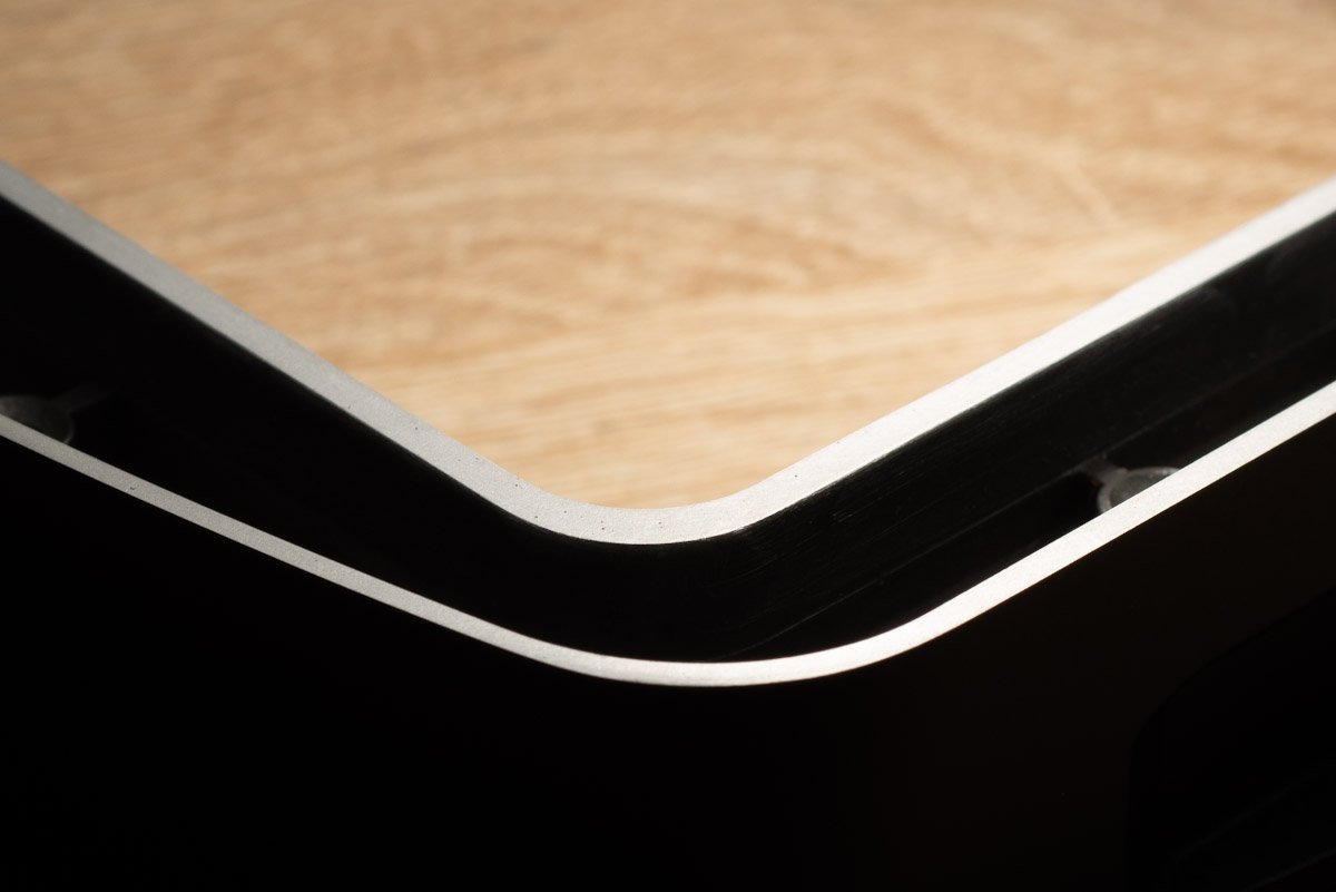

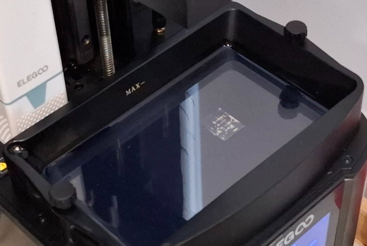

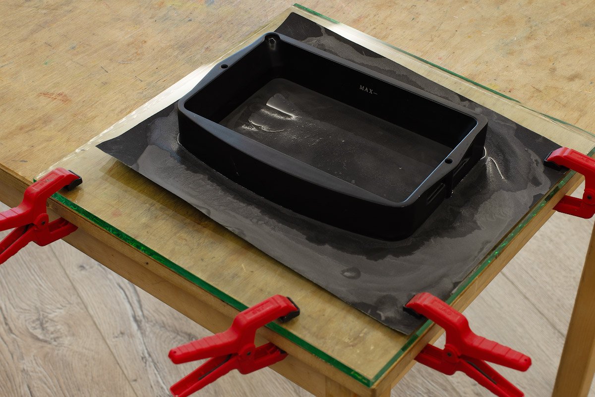

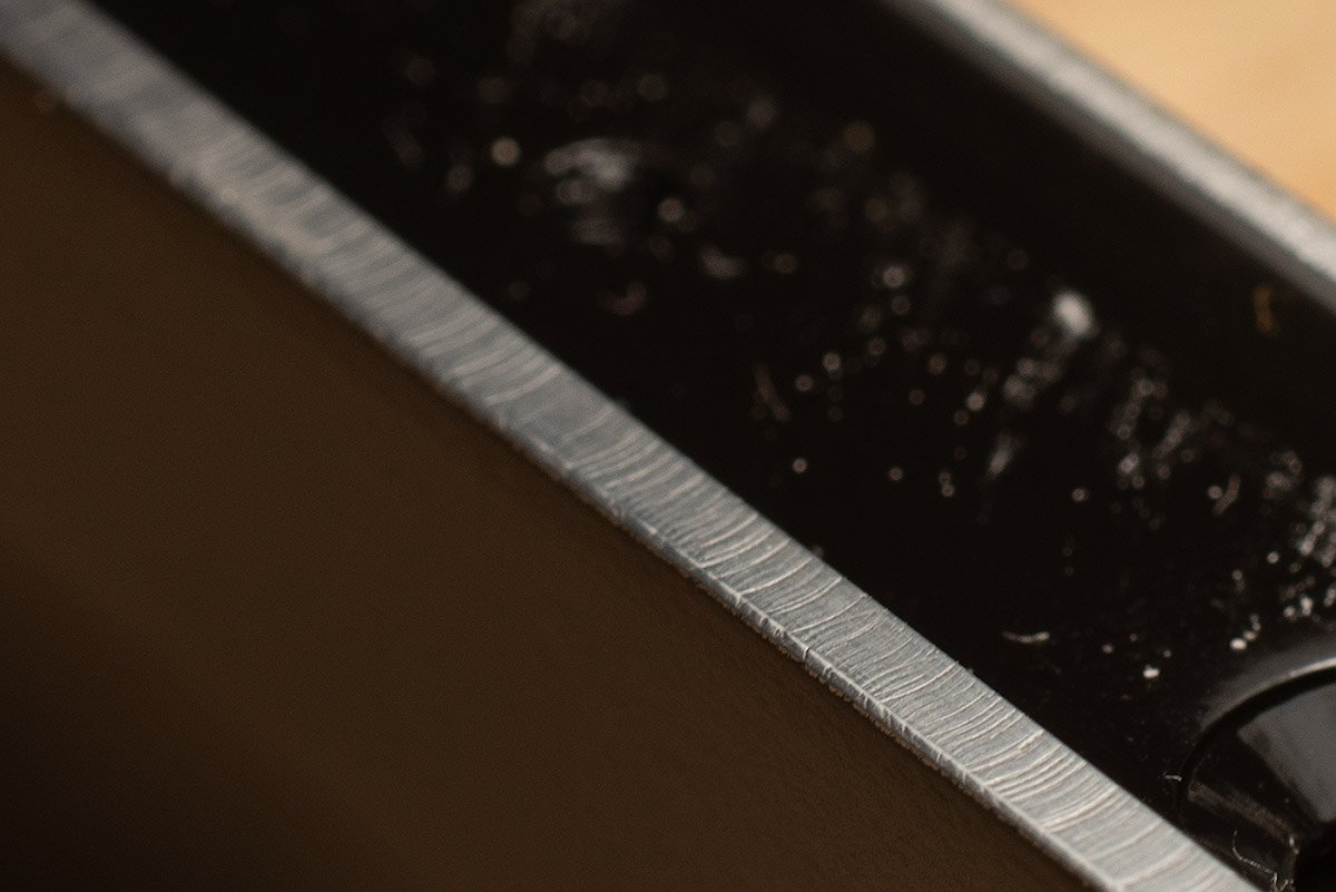

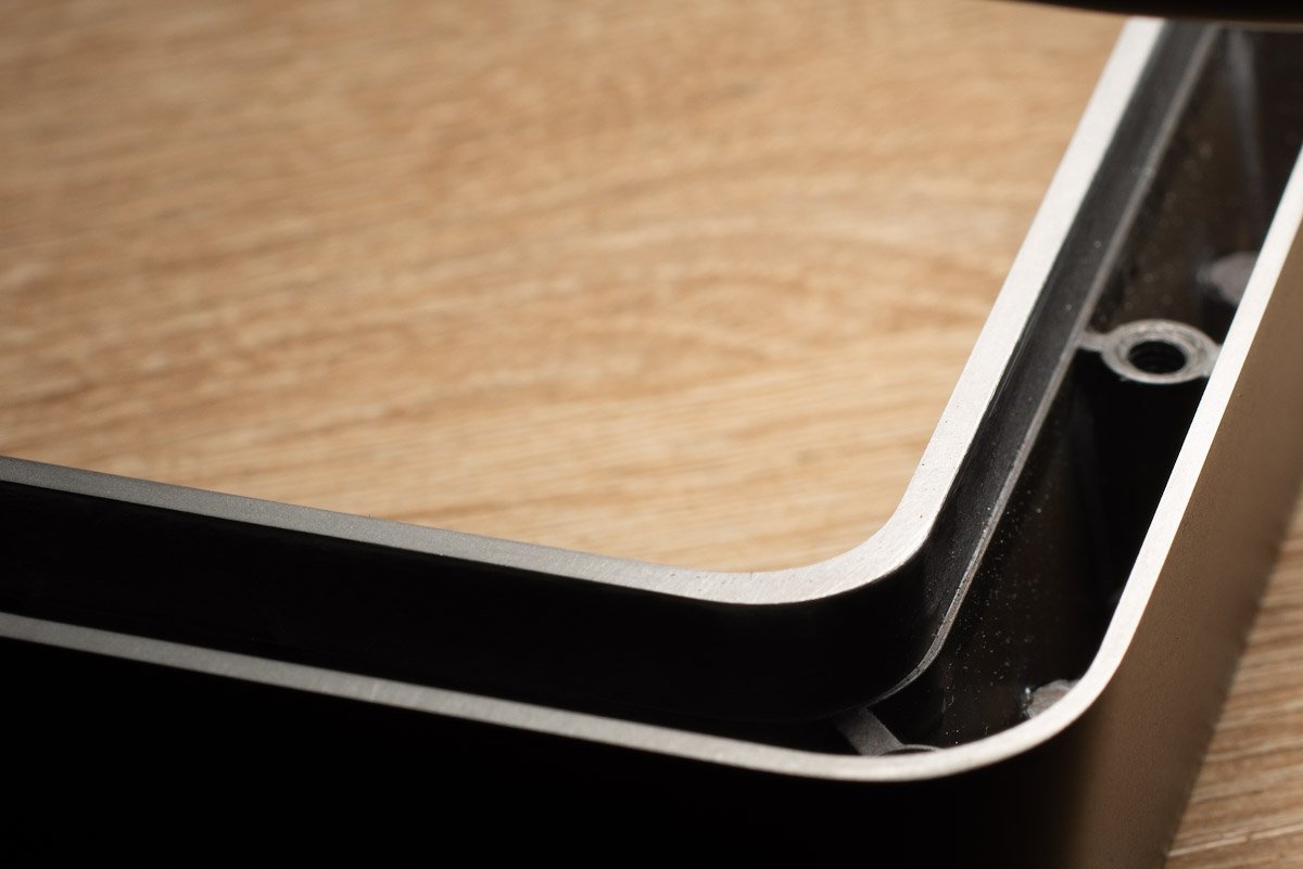

Популярный пост Николай_ 6602 Опубликовано 21 Jul 2026, 10:39:24 Автор Популярный пост Жалоба Поделиться Опубликовано 21 Jul 2026, 10:39:24 А жызнь-то вроде начала налаживаться и загибаться, но уже в светлую сторону! Тьфу х 3 раза! Опечаленный и озадаченный последними событиями, попытался прям воскресным вечером выйти на контакт, с каким-нибудь фрезеровщиком, желательно традиционной ориентации. Просьба заключалась в фрезеровке той самой кромки, которая оказалась вся в рисках и с паразитной фаской по внутренней грани. Раскидал порядка восьми сообщений в авито, откликнулось трое. Один нетрадиционной ориентации, один смог бы, но только не сейчас, а вот третий оказался зайкой. Метнулся кабанчиком в понедельник на край города, где расположен один из очагов металлообработки и прочей взрослой мужской активности, предъявил мастеру деталюгу для осмотра и вынесения приговора. После непродолжительного осмотра с яркими искрометными комментариями был предсказуемо послан на ... волю, но один совет решил попробовать. Купил в стекольной мастерской отрез стекла 30х30 см толщиной 8 мм, серьезный предмет, внушает уважение и три пары листов шкуры. И таки да! Под фильмец и пару бутылок прохладного напитка, через каких-то сорок минут получилось! Сопсна все время елозить пришлось по шкуре номер 240. Елозил, не жалея водички и, превозмогая противный скрип и скрежет, который, к счастью, исчез минут через пятнадцать. Поначалу стачивалась только наружная кромка, но в скором времени процесс перешел и на внутреннюю. В завершении поелозил по шкуре номер 400, этого вполне хватило. В результате поверхность стала ровной, чистой и ушла мерзкая внутренняя фаска. Наружную чуток подправил и натянул свежую пленку, идеально, сцк. Получилось лучше новой в два раза, йоптиль! Выбоину в экране накрыл бумажкой, иначе она светилась бесовским светом. Бумажка с одной стороны черная, а с другой почему-то зебристая, какая под руку попалась. Ну и затестил! Работает, фух... Из-за пары сраных деталек столько жЭсти! Мудэлизьм снова опять! 15 Ссылка на сообщение Поделиться на другие сайты
vof4eg 535 Опубликовано 21 Jul 2026, 13:53:35 Жалоба Поделиться Опубликовано 21 Jul 2026, 13:53:35 Ничего не понятно, но очень интересно © Это вот такая муси-пусичка сорвалась и столько делов наделала? А что это за экран такой хлипкий? Я просто далек от печатей этих, интересно просто. Ссылка на сообщение Поделиться на другие сайты
