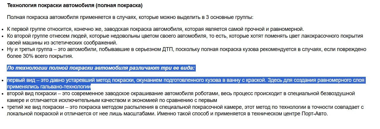

Феофан 856 Опубликовано 30 Jun 2026, 07:05:10 Жалоба Поделиться Опубликовано 30 Jun 2026, 07:05:10 (изменено) 13 минут назад, PETERSON сказал: @Феофан Ты показал грунтование. Я просил пруфы про покраску (окрашивание кузова эмалью), которую, как ты утверждаешь, наносили окунанием. Тебе один хер ничего не докажешь, ну да ладно. Больше ничего не проси. Источник: https://autom.ru/inf/remont_kuzova/technologiya_pokraski/ Изменено 30 Jun 2026, 07:05:59 пользователем Феофан Ссылка на сообщение Поделиться на другие сайты

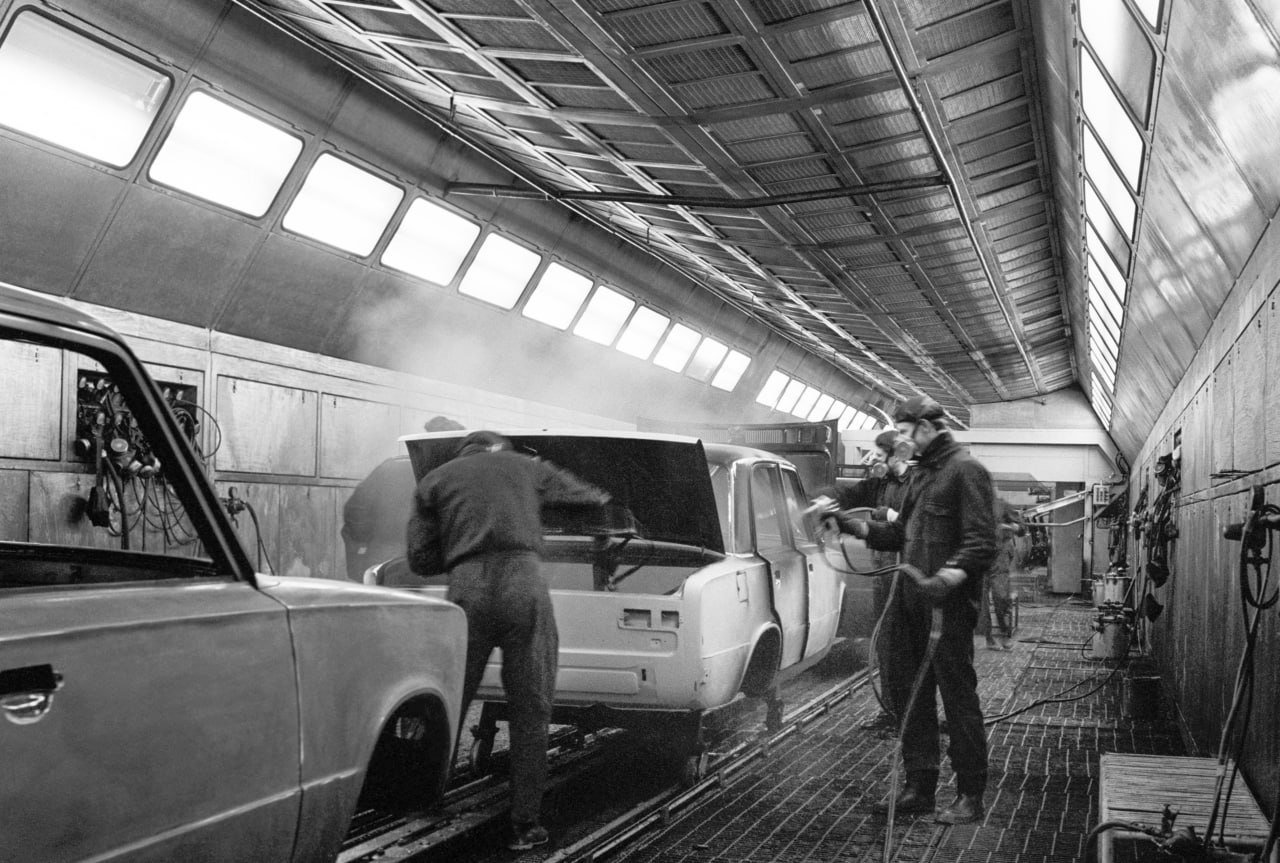

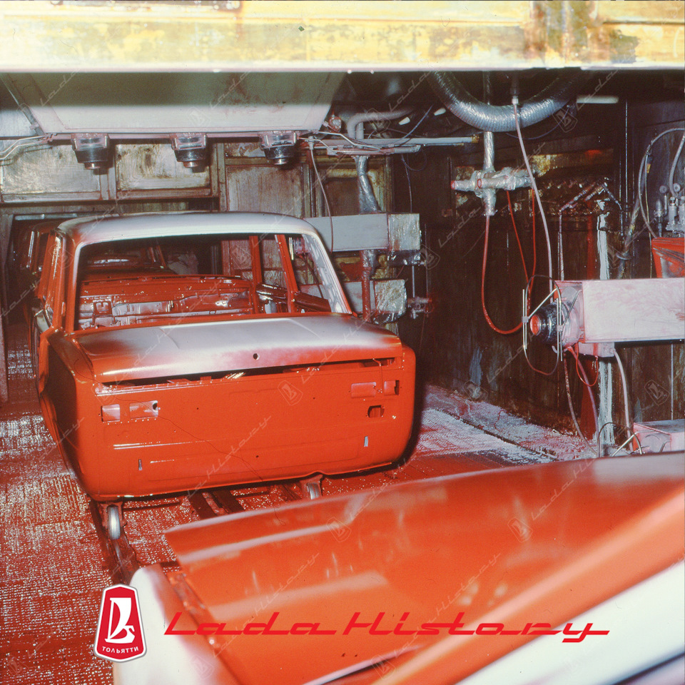

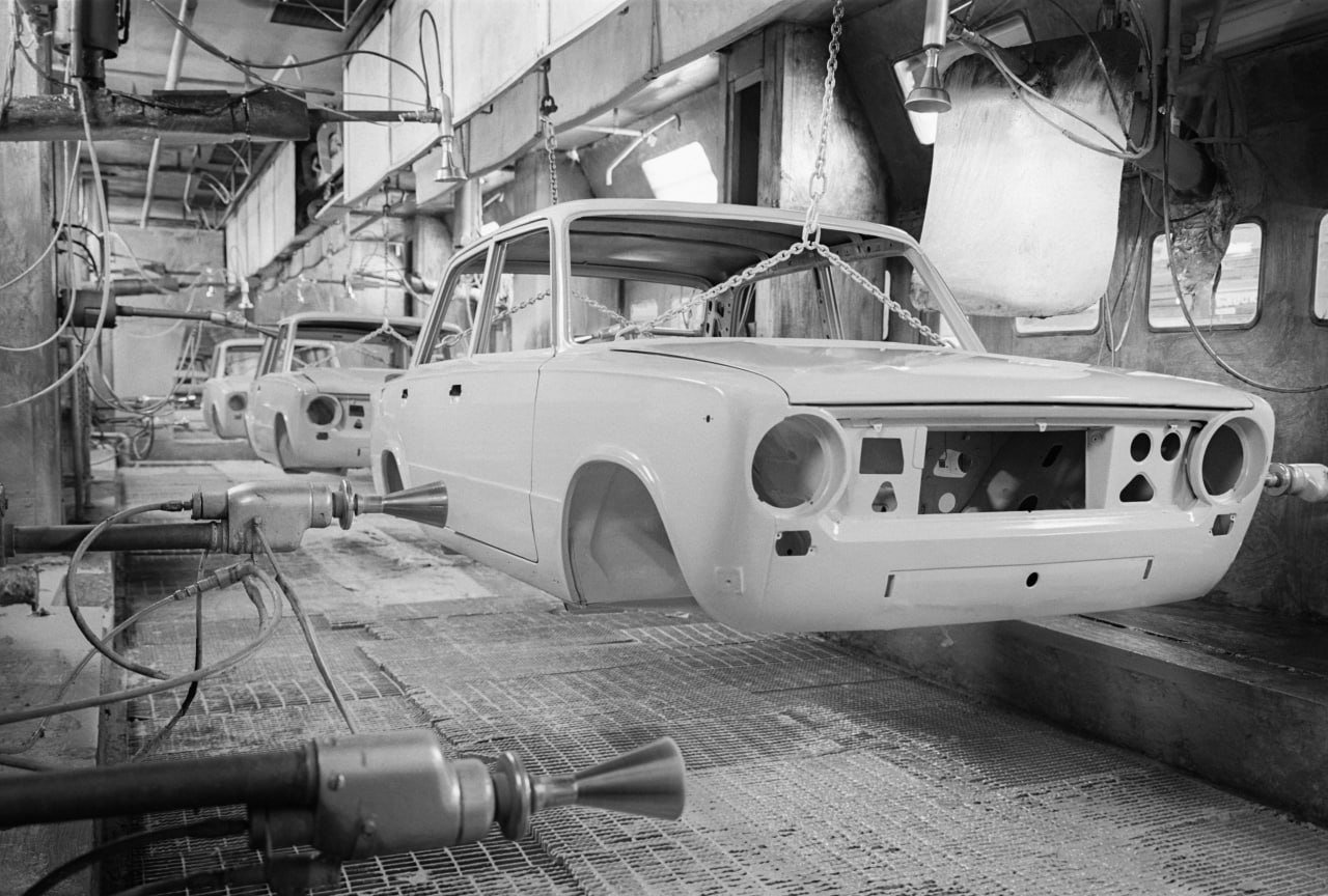

PETERSON 10747 Опубликовано 30 Jun 2026, 07:32:17 Жалоба Поделиться Опубликовано 30 Jun 2026, 07:32:17 (изменено) 1 час назад, Феофан сказал: Тебе один хер ничего не докажешь, ну да ладно. Больше ничего не проси. Во-первых, не надо сквернословить. Во-вторых, я ничего сверхъестественного не просил, чтобы в таком хамском тоне мне отвечать - попросил я вежливо. В-третьих, ты так и не предоставил пруфы про нанесение краски на автомобильный кузов (в частности, упомянутых тобой первых ВАЗов) методом окунания в ванну. Твоя ссылка для меня неубедительна. Мне известны лишь два способа нанесения краски на конвейере: 1. Покраска кистью (так красили в древние времена, на заре автомобилестроения). 2. Покраска распылением. Подтверждение можно найти, например, в этой статье https://www.drive2.ru/l/546544416374915591/ А вот так выглядел цех окраски кузовов на ВАЗе во времена СССР. https://www.drive2.ru/c/563933192768193201/ Как видишь, никакого окунания. https://www.drive2.ru/c/568022551389798597/ Изменено 30 Jun 2026, 08:24:16 пользователем PETERSON 3 Ссылка на сообщение Поделиться на другие сайты

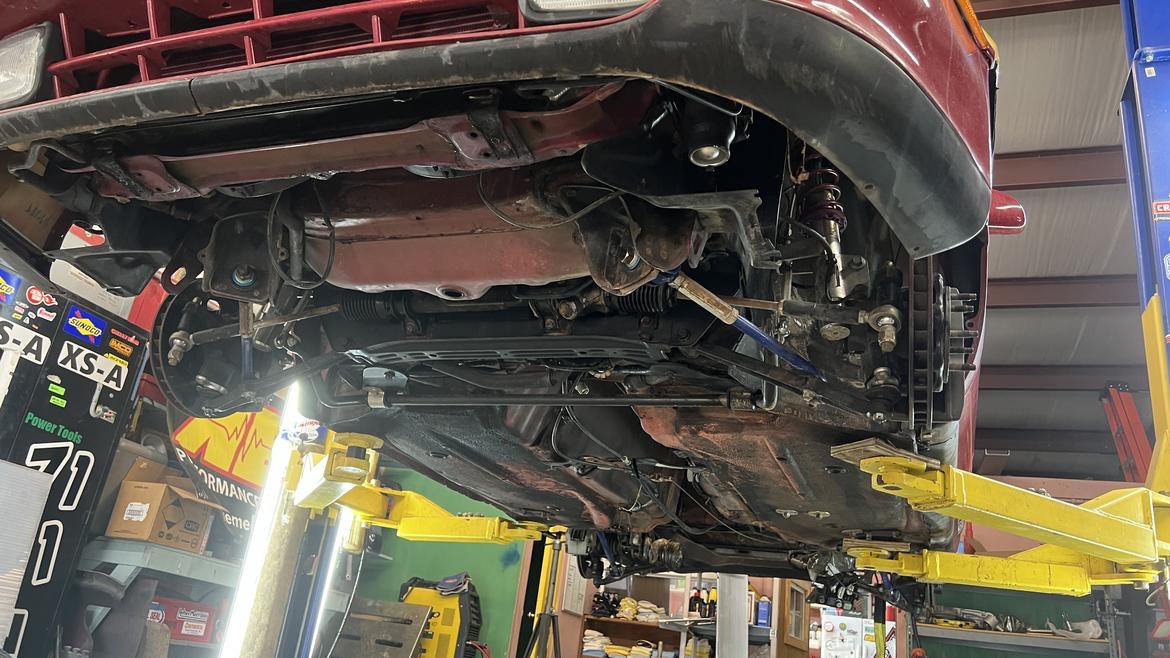

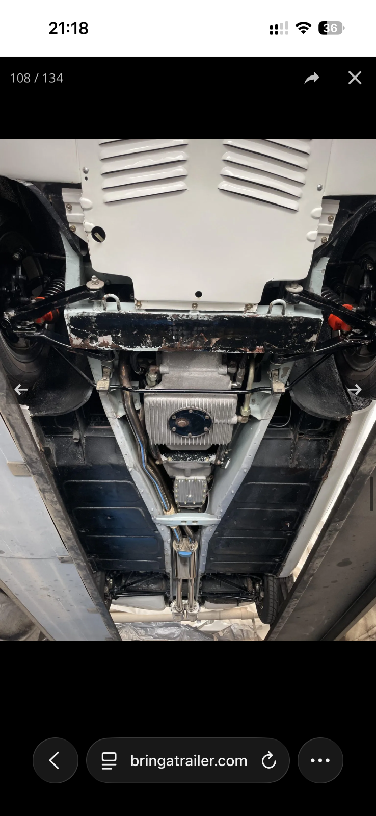

Dyxa 55 Опубликовано 30 Jun 2026, 09:07:17 Автор Жалоба Поделиться Опубликовано 30 Jun 2026, 09:07:17 Я то думал, что мы будем мои кривые молдинги обмусоливать, а тут вон оно как интересно:)) спасибо всем огромное за вовлеченность и советы) Думаю что днище всегда в грунте - не догма, во всяком случае действительно припомнил большое количество машин с напылом краски на днище. Да, часто это просто напыл, поверх которого ещё и антикор заводской/дилерский. У меня сейчас в работе модель 2000gt, там вообще вот такая ситуация с днищем: я думаю по покраске днища будет правильным выводом - всегда глубоко изучать рефы и формулировать концепцию модели - покраска с завода или нет. Про скрайберы - спасибо за советы. Я сейчас купил mr.hobby 0,3 и manwah 0,2 крючкообразные - вроде удобно, но нужно набивать руку. А по поводу хрома - посмотрел ещё раз на модель и только сейчас увидел, что он действительно не качественный, как будто весь в шагрени. Странно почему я раньше на это не обращал внимание. Ссылка на сообщение Поделиться на другие сайты

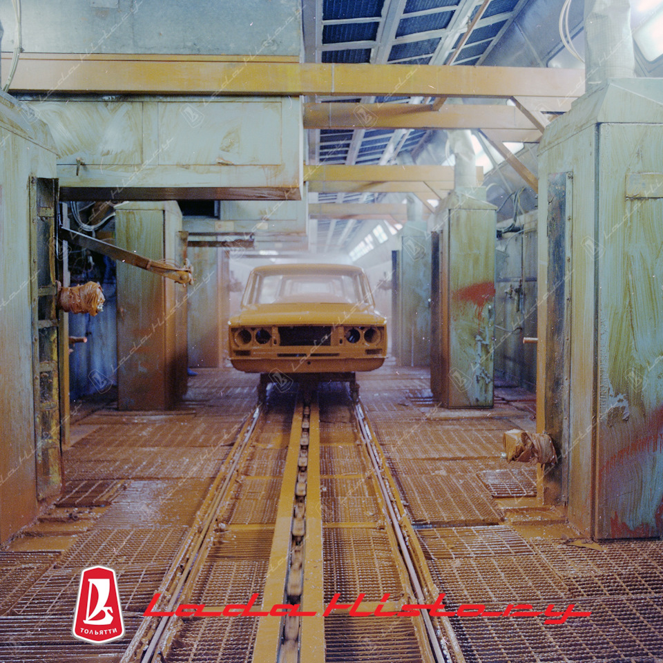

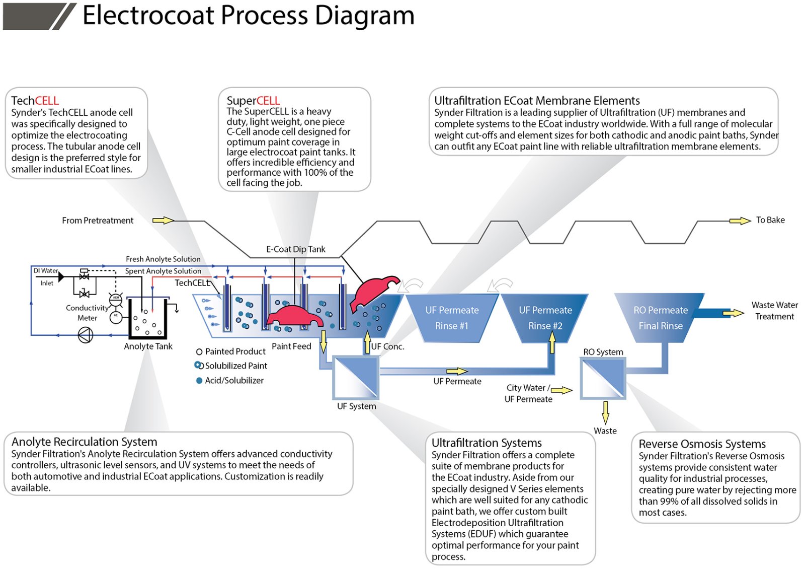

Феофан 856 Опубликовано 30 Jun 2026, 11:05:35 Жалоба Поделиться Опубликовано 30 Jun 2026, 11:05:35 (изменено) 3 часа назад, PETERSON сказал: Как видишь, никакого окунания. Насчет ВАЗа убедил, я вот тоже нашел: Но тем не менее, окраска кузовов окунанием существует и по сей день, называется electrocoating, причем не только для цинкования и грунтования, но и для нанесения основного покрытия, за исключением top coating - лака. https://www.membracon.co.uk/blog/how-does-e-coating-work/?trk=article-ssr-frontend-pulse_x-social-details_comments-action_comment-text Что именно было на Датсуне, история умалчивает, но вероятность совпадения цвета на днище с кузовом имеет место быть. 2 часа назад, Dyxa сказал: Я то думал, что мы будем мои кривые молдинги обмусоливать, а тут вон оно как интересно:)) Коллега, не удивляйтесь! Цвет днища - это первое, на что обращают внимание опытные моделисты Изменено 30 Jun 2026, 11:10:28 пользователем Феофан Ссылка на сообщение Поделиться на другие сайты

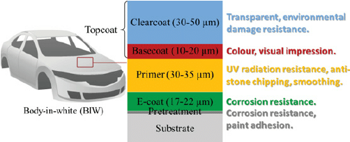

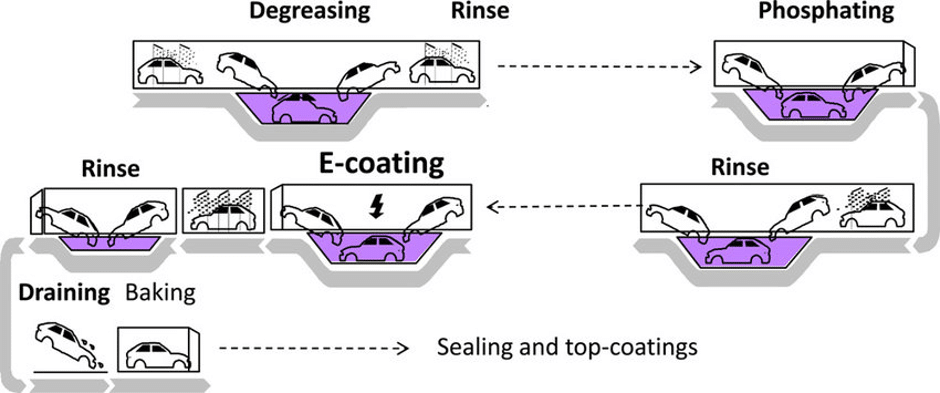

PETERSON 10747 Опубликовано 30 Jun 2026, 13:26:18 Жалоба Поделиться Опубликовано 30 Jun 2026, 13:26:18 2 часа назад, Феофан сказал: Но тем не менее, окраска кузовов окунанием существует и по сей день, называется electrocoating, причем не только для цинкования и грунтования, но и для нанесения основного покрытия, за исключением top coating - лака. С этим утверждением я спорить не буду, ибо на свете есть много нового, удивительного и незнакомого. Но лично для меня оно по-прежнему выглядит спорным, потому что термином top coatings называют именно финишные, декоративные покрытия (база, лак). https://skill-lync.com/student-projects/underbody-coating-1272 Ссылка на сообщение Поделиться на другие сайты

MAXIM.GRK 104 Опубликовано 3 Jul 2026, 20:08:38 Жалоба Поделиться Опубликовано 3 Jul 2026, 20:08:38 14 hours ago, TheYellowHB said: Тут после маляров с большим опытом на краске и лаке местами подтеки и ступеньки остаются. Представляю, какие ужасы будут, если кузов целиком в краску окунуть и достать... Мне кажется, что если человек хотя бы раз в жизни работал с краской, то наверное в состоянии понять, что окунанием она не наносится. Просто если бы товарищ эксперт вместо того, чтобы писать очевидную чушь не подумав хотя бы 1 минуту потратил на гугления что-то такое катафорезное грунтование, то сразу бы понял почему конкретно в этом случае кузов именно окунают и за счет чего осаждается грунт, и ничего общего этот процесс с процессом нанесения лкп не имеет. Ссылка на сообщение Поделиться на другие сайты
