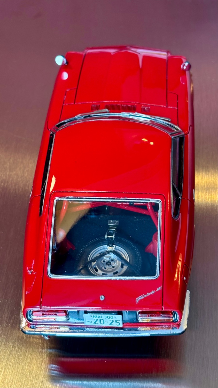

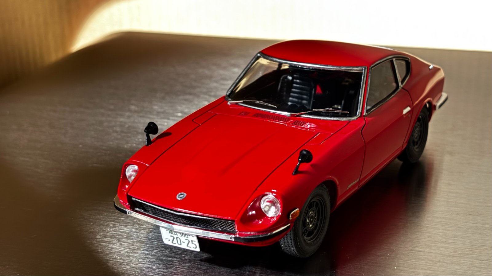

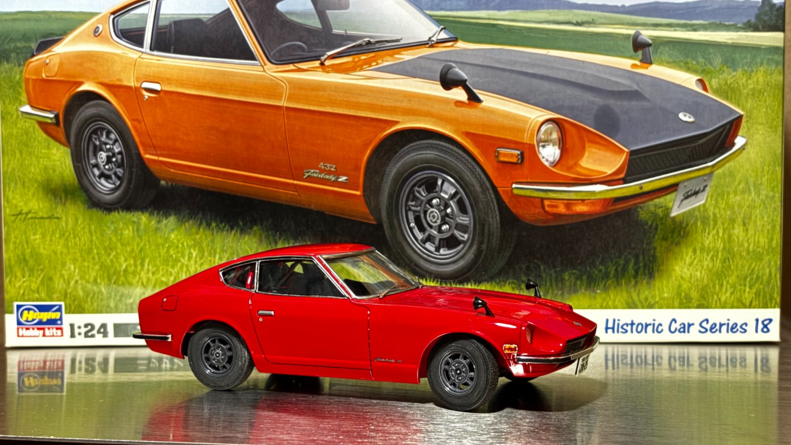

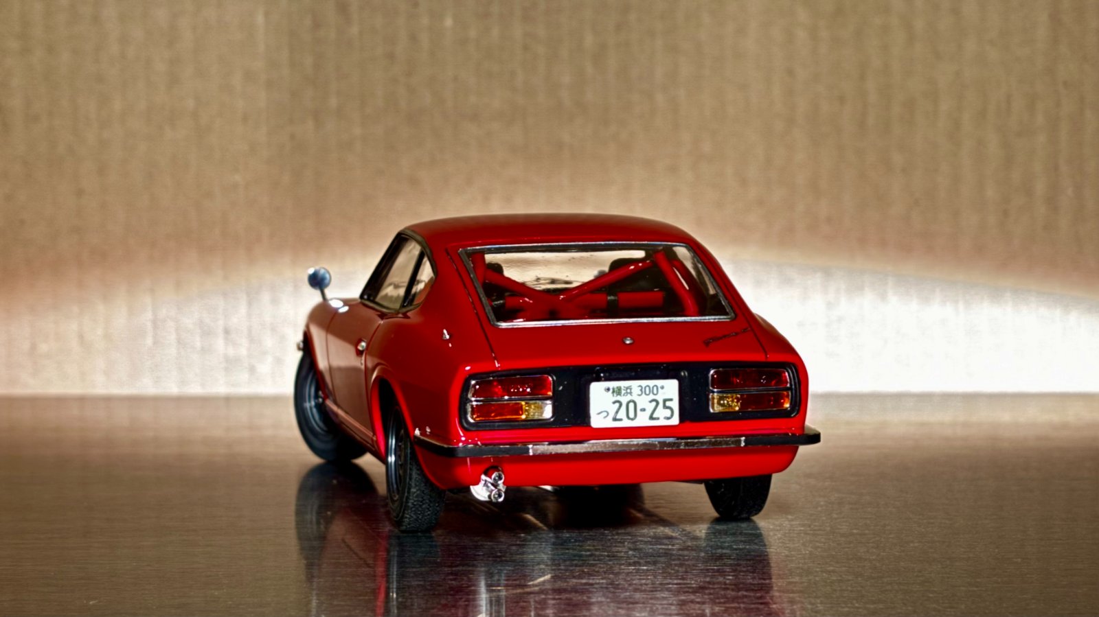

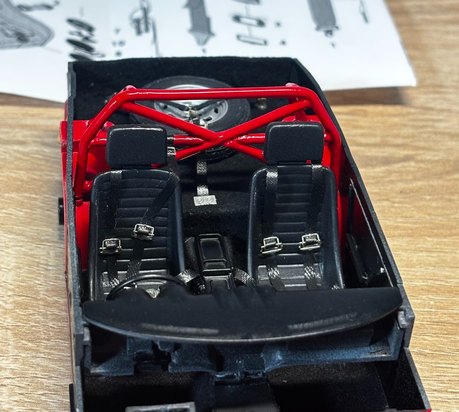

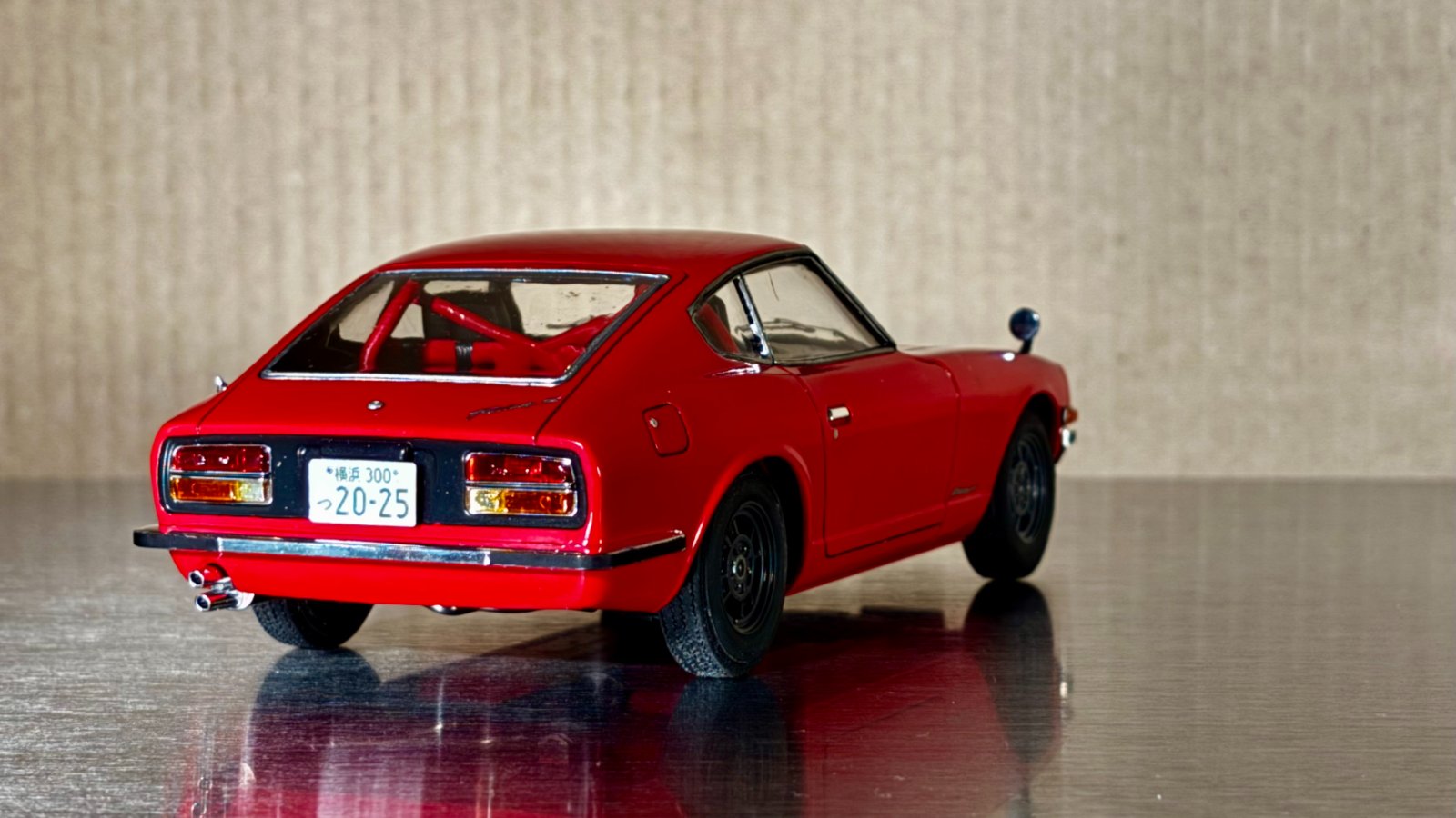

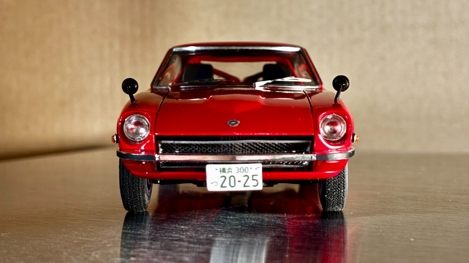

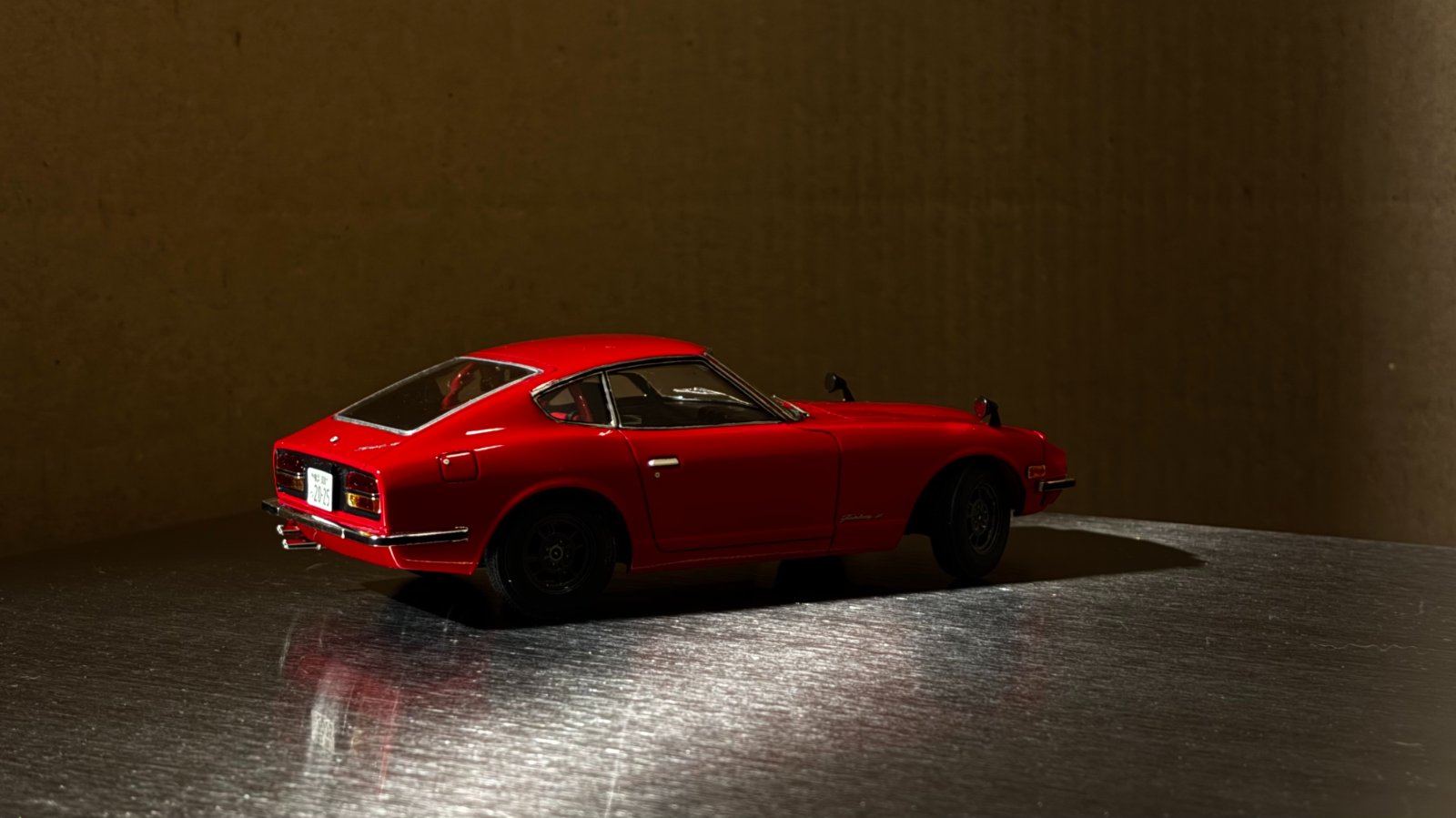

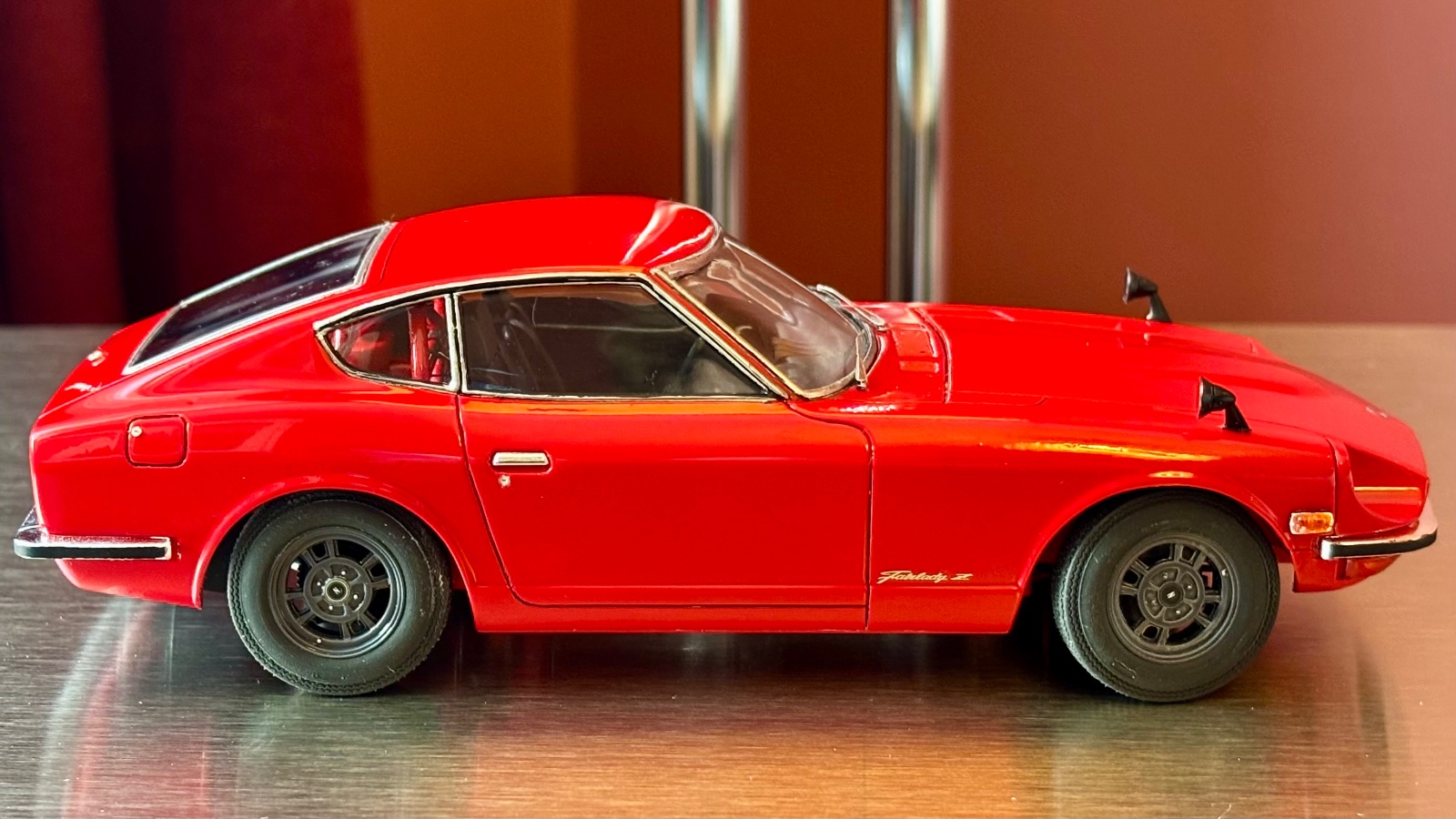

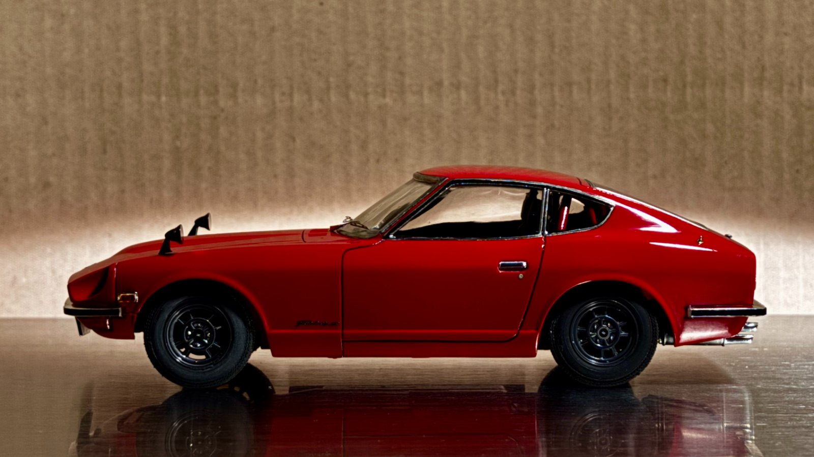

Популярный пост Dyxa 55 Опубликовано 27 Jun 2026, 20:33:51 Популярный пост Жалоба Поделиться Опубликовано 27 Jun 2026, 20:33:51 (изменено) Здравствуйте! Это моё первое сообщение на форуме, рад знакомству) Меня зовут Андрей, 32 года, Москва. Моделизмом решил заняться в начале этого года и это 3я собранная мною модель. Первые две не буду выкладывать, смотреть там не на что, пусть постоят на полке, чтобы самому себе показывать прогресс. Однажды они, скорее всего отправятся в ИПС для переделки)) Этот собранный экземпляр далек от хорошего качества сборки, но, думаю, его уже можно показать. Пусть будет здесь, дабы в дальнейшем было от чего отталкиваться в плане прогресса, ну и другим начинающим тоже пусть будет видно, что они не одиноки) Итак, модель. Это Hasegawa Fairlady Z 432. именно комплектацию 432 собирать не стал, не нравится черный капот и дактейл, собрал обычную зедку, побывавшую в гаражном ребилде. Краска - автомобильная подкраска soft99, цвет Toyota 3P0 Лак - 2к от Hobbylink Дополнения - травленые дворники, комплект ремней, травленая решетка радиатора, двигатель в формате "суслик", самодельный полукаркас. Ну и фото салона и низа. К критике готов, постараюсь прислушиваться) Но в целом, сам вижу, что качество и аккуратность пока хромает, есть ряд дефектов. PS - а ещё не разобрался, как выложить фото в отличном качестве. Пытался конвертировать с разными параметрами, и в пнг и джипег, но резкость куда-то пропала. Что я делаю не так? Изменено 27 Jun 2026, 20:58:10 пользователем Dyxa 10 Ссылка на сообщение Поделиться на другие сайты
boxer 1049 Опубликовано 28 Jun 2026, 07:41:29 Жалоба Поделиться Опубликовано 28 Jun 2026, 07:41:29 Приветствую! Приличная модель собралась. В качестве критики, фотографии очень темные и сильно контрастные,.. модель на них слабо просматривается. Появится желание сделать ещё несколько светлых фото, добавляй, лишними не будут! Ссылка на сообщение Поделиться на другие сайты

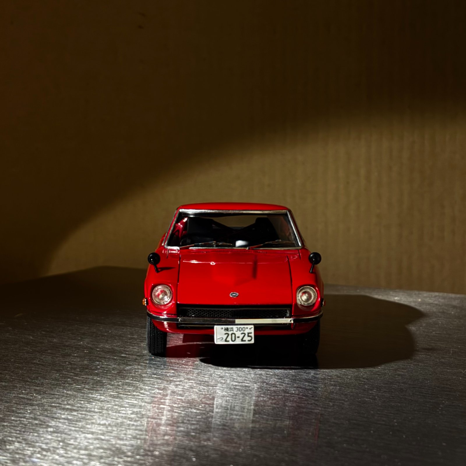

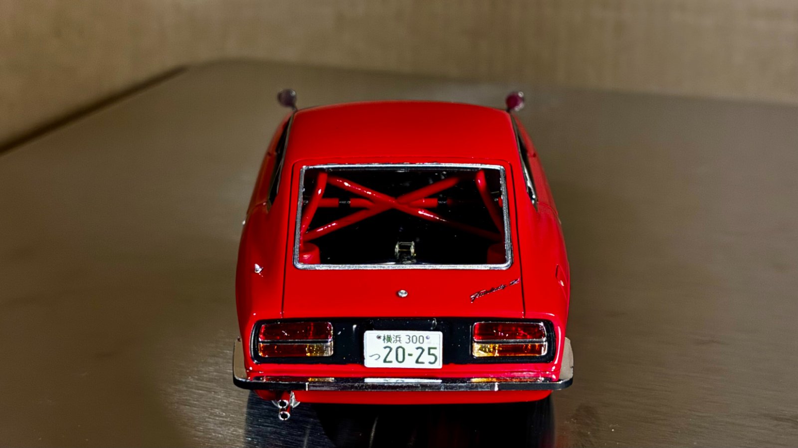

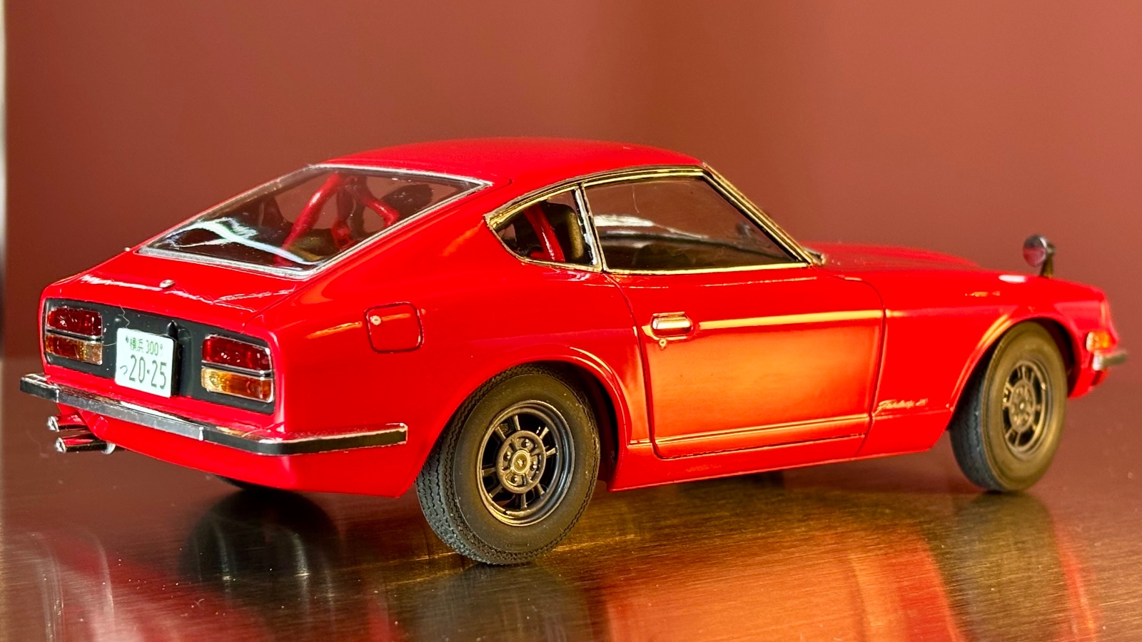

Популярный пост Dyxa 55 Опубликовано 28 Jun 2026, 10:18:02 Автор Популярный пост Жалоба Поделиться Опубликовано 28 Jun 2026, 10:18:02 Добавляю) 7 Ссылка на сообщение Поделиться на другие сайты

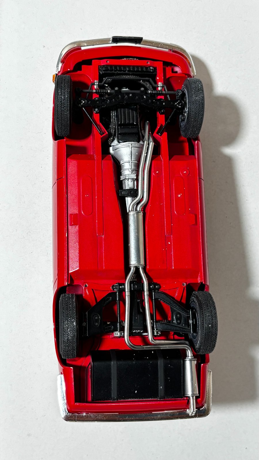

hibar 549 Опубликовано 28 Jun 2026, 14:35:39 Жалоба Поделиться Опубликовано 28 Jun 2026, 14:35:39 я не буду критиковать, задам вопросы. И, сразу отвечу: - почему бампера разных цветов, под разными углами? Предполагаю, заводской хром не смыт. - почему днище кузова, кузовного цвета? Это прям всеобщая ошибка, там либо серый грунт кузовной, либо чёрный. Теперь советы: - не увлекайся чёрной смывкой, лучше прикупи ещё серую. - прикупи электротехнические гильзы, в том же Лерое https://kemerovo.lemanapro.ru/catalogue/soedinenie-kabelya/nakonechniki-dlya-kabelya/, для выхлопа А так, хорошая работа Ссылка на сообщение Поделиться на другие сайты
Dyxa 55 Опубликовано 28 Jun 2026, 15:21:43 Автор Жалоба Поделиться Опубликовано 28 Jun 2026, 15:21:43 Спасибо за советы) про бампера - да, не смыт заводской хром, только в местах, где черные накладки на бамперах, стер хром наждачкой и покрасил в черный. Весь заводской хром не стал менять - пробовал и хром от хоббилинк и от молотов через эир, но результат не радует, на больших деталях не нравится. Поэтому оставил заводской хром. Сейчас прикупил фольгу БМФ, буду ей пробовать. А как делают опытные моделисты? Вообще заводской хром весь смывают? Про низ кузова - изучал рефы и видел такое количество разных вариантов - и матовый черный и в цвет кузова и черный напыл на краске в цвет кузова (вроде антикора), что так и не понял, что есть завод. Решил по итогу красить в цвет. Наверное, в черный было бы аутентичнее… Серую смывку купил. Вообще с расшивкой тут беда - она широкая и с дефектами. Я сначала учился на этой модели делать расшивку, менял инструменты для этого, потом учился использовать шпатлевку… и да, согласен, что черная смывка только для темных цветов. электротехнические гильзы есть, примерял их. Мне понравилась форма этих выхлопных, они с утончением и со скосом, как на настоящей машине, гильзами я бы такое не повторил, решил, что это важнее чем толщина стенок. Ссылка на сообщение Поделиться на другие сайты
cuba_13 3802 Опубликовано 28 Jun 2026, 15:26:32 Жалоба Поделиться Опубликовано 28 Jun 2026, 15:26:32 50 минут назад, hibar сказал: Предполагаю, заводской хром не смыт. А зачем его смывать? 5 минут назад, Dyxa сказал: А как делают опытные моделисты? Вообще заводской хром весь смывают? Все делают по разному, зависит от ситуации. Часто хром хорошего кач-ва и его смывать нет смысла. 1 Ссылка на сообщение Поделиться на другие сайты

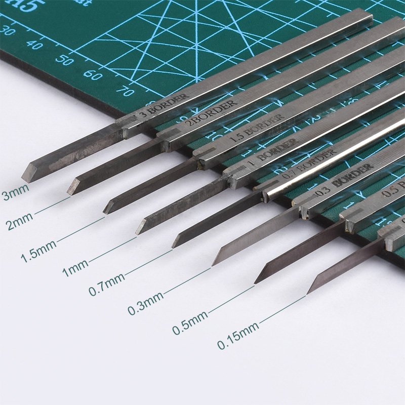

ADSanJ 658 Опубликовано 28 Jun 2026, 16:04:45 Жалоба Поделиться Опубликовано 28 Jun 2026, 16:04:45 Для расшивки есть скрайберы попроще от jas они есть вообще везде 0.2мм обычно подходит в большинстве случаев, если поудобнее и дороже ustar. А так вполне даже неплохо для 3 модели получилось. Для более четких фото нужно больше света причем желательно однородного и не точечного, так не придется крутить контраст потом. Ссылка на сообщение Поделиться на другие сайты

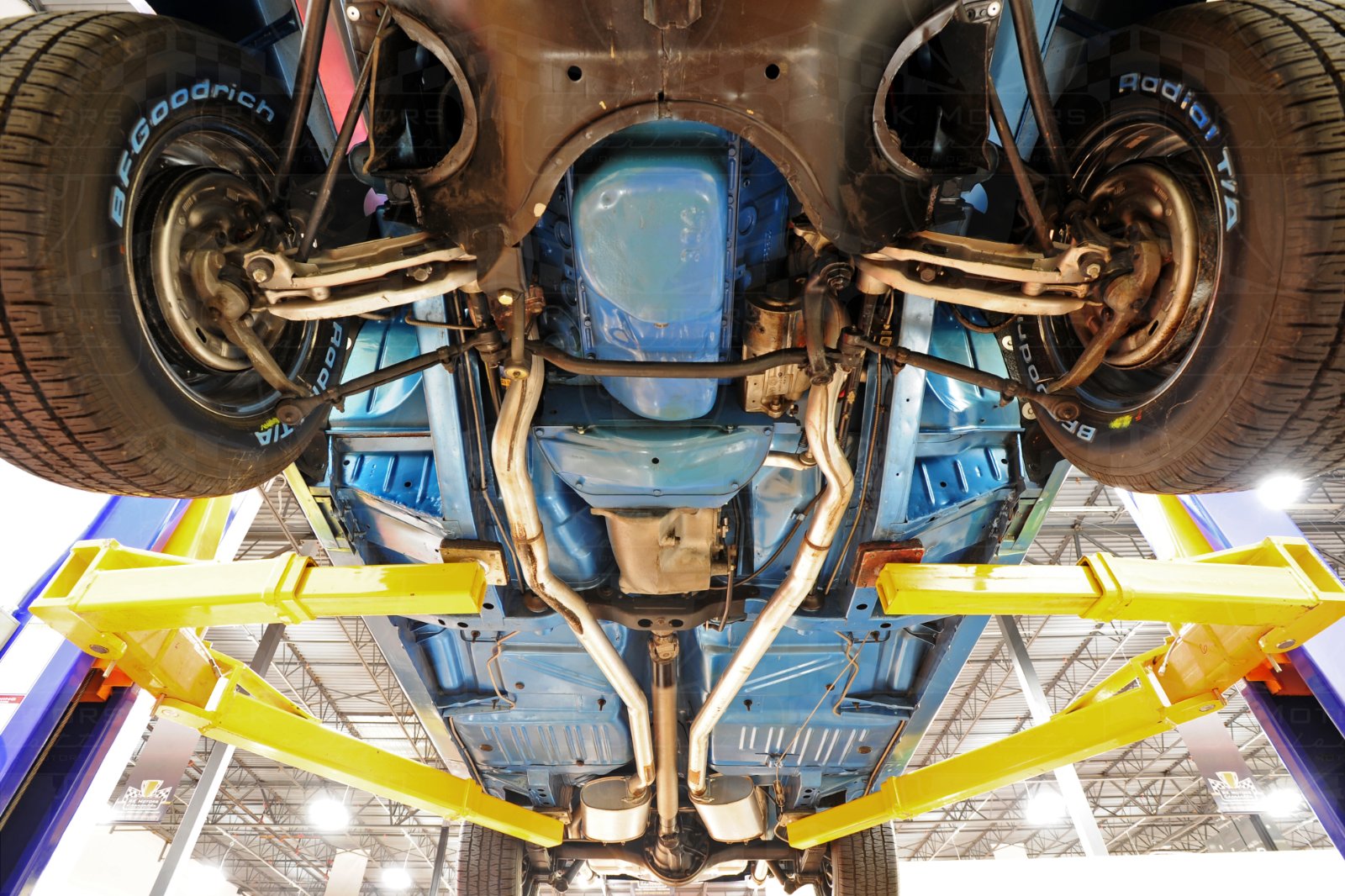

yura1961 4064 Опубликовано 28 Jun 2026, 16:05:53 Жалоба Поделиться Опубликовано 28 Jun 2026, 16:05:53 1 час назад, hibar сказал: Предполагаю, заводской хром не смыт. А зачем??? 1 час назад, hibar сказал: Это прям всеобщая ошибка, там либо серый грунт кузовной, либо чёрный. Это кто такое придумал? 34 минуты назад, Dyxa сказал: Сейчас прикупил фольгу БМФ, Можешь сразу в мусорку выбросить. 1 час назад, hibar сказал: не увлекайся чёрной смывкой, лучше прикупи ещё серую. 36 минут назад, Dyxa сказал: и да, согласен, что черная смывка только для темных цветов. Ерунда,у меня на всех моделях и даже на белых только черная смывка,посмотри на любой автомобиль,любого цвета отойдя от него на пару метров,какого цвета "расшивка"? 42 минуты назад, Dyxa сказал: А как делают опытные моделисты? Вообще заводской хром весь смывают? Нет конечно,только в случае явного брака заводского хрома.Я всегда стараюсь по максимуму сохранить заводской хром. 4 Ссылка на сообщение Поделиться на другие сайты
hibar 549 Опубликовано 29 Jun 2026, 00:53:45 Жалоба Поделиться Опубликовано 29 Jun 2026, 00:53:45 (изменено) 9 часов назад, yura1961 сказал: Это кто такое придумал? фамилию не знаю, но это повсеместно. Можешь мне показать, что днище кузова окрашено синим, зелёным, красным, жёлтым? 9 часов назад, yura1961 сказал: Ерунда,у меня на всех моделях и даже на белых только черная смывка,посмотри на любой автомобиль,любого цвета отойдя от него на пару метров,какого цвета "расшивка"? на авто вообще расшивку никто не делает. Вот у меня под окном мой "фашист" стоит, он белый. Если б я белым красил, то расшивка была серой. 9 часов назад, yura1961 сказал: А зачем??? странно слышать подобное от тебя. Тут качественное хромовое покрытие? Изменено 29 Jun 2026, 01:30:35 пользователем hibar Ссылка на сообщение Поделиться на другие сайты

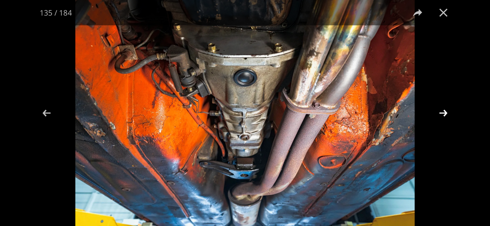

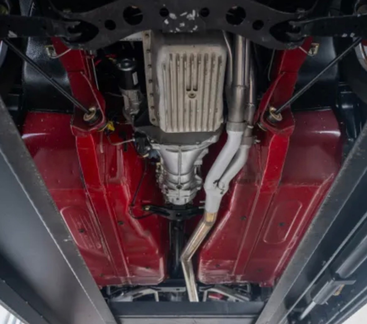

PETERSON 10747 Опубликовано 29 Jun 2026, 08:07:02 Жалоба Поделиться Опубликовано 29 Jun 2026, 08:07:02 7 часов назад, hibar сказал: Можешь мне показать, что днище кузова окрашено синим, зелёным, красным, жёлтым? Вмешаюсь в вашу полемику. Посмотри на третью фотографию в этом посте https://scalecustoms.ru/topic/21864-nissan-fairlady-z-s30-hasegawa-124/?do=findComment&comment=789578 2 Ссылка на сообщение Поделиться на другие сайты

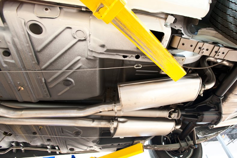

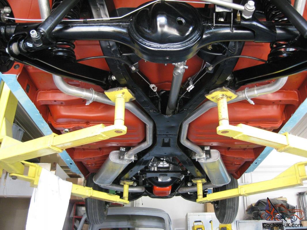

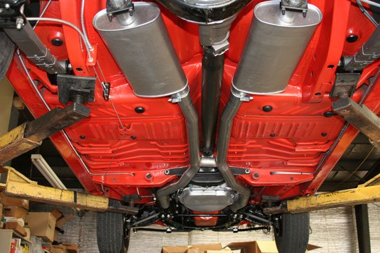

yura1961 4064 Опубликовано 29 Jun 2026, 08:24:06 Жалоба Поделиться Опубликовано 29 Jun 2026, 08:24:06 7 часов назад, hibar сказал: Можешь мне показать, что днище кузова окрашено синим, зелёным, красным, жёлтым? Легко. 7 часов назад, hibar сказал: Тут качественное хромовое покрытие? Не знаю, модель в руках не держал,а с таким качеством фото оценить сложно. Ссылка на сообщение Поделиться на другие сайты
John Wick 4171 Опубликовано 29 Jun 2026, 11:24:30 Жалоба Поделиться Опубликовано 29 Jun 2026, 11:24:30 Мне больше всего такие скрайберы для расшивки понравились: https://ali.click/2tszf1x 1 Ссылка на сообщение Поделиться на другие сайты
hibar 549 Опубликовано 29 Jun 2026, 14:44:15 Жалоба Поделиться Опубликовано 29 Jun 2026, 14:44:15 6 часов назад, PETERSON сказал: Вмешаюсь в вашу полемику. Посмотри на третью фотографию в этом посте https://scalecustoms.ru/topic/21864-nissan-fairlady-z-s30-hasegawa-124/?do=findComment&comment=789578 да какая тут полемика. Вот ты, профессионал в автомобилестроении, объясни, есть смысл красить днище кузова? По технологии. А то что на третьем фото, может быть вообще перекрас колхозный Ссылка на сообщение Поделиться на другие сайты
PETERSON 10747 Опубликовано 29 Jun 2026, 19:41:32 Жалоба Поделиться Опубликовано 29 Jun 2026, 19:41:32 @hibar Ты писал, что крашенное в цвет кузова днище - это всеобщая ошибка. В 28.06.2026 в 17:35, hibar сказал: - почему днище кузова, кузовного цвета? Это прям всеобщая ошибка, там либо серый грунт кузовной, либо чёрный. Когда тебе показали примеры из жизни, ты начал просить объяснить, есть ли в этом смысл и называть это колхозным перекрасом. Раз люди так красят в реальной жизни при реставрации автомобиля, то почему когда то же самое делают моделисты, ты считаешь это ошибкой? Пусть красят, если считают это красивым. Тут уже зависит от цели, которую перед собой ставит моделист. Если он хочет максимально приблизиться к заводскому исполнению, тогда уже нужно искать рефы, что порой сделать ой как нелегко. На заводах, как правило, днище не красят, поскольку не считают нужным увеличивать себестоимость продукта без особой надобности. Ссылка на сообщение Поделиться на другие сайты
hibar 549 Опубликовано 30 Jun 2026, 02:32:06 Жалоба Поделиться Опубликовано 30 Jun 2026, 02:32:06 6 часов назад, PETERSON сказал: @hibar Ты писал, что крашенное в цвет кузова днище - это всеобщая ошибка. Когда тебе показали примеры из жизни, ты начал просить объяснить, есть ли в этом смысл и называть это колхозным перекрасом. Раз люди так красят в реальной жизни при реставрации автомобиля, то почему когда то же самое делают моделисты, ты считаешь это ошибкой? Пусть красят, если считают это красивым. Тут уже зависит от цели, которую перед собой ставит моделист. Если он хочет максимально приблизиться к заводскому исполнению, тогда уже нужно искать рефы, что порой сделать ой как нелегко. На заводах, как правило, днище не красят, поскольку не считают нужным увеличивать себестоимость продукта без особой надобности. я от своих слов и не отрекался. Ошибка и есть. На заводах не красят, а всё что отдельные кулибины творят - колхоз. Я сам такой же "колхозник", но только в плане автозвука и фитмента Ссылка на сообщение Поделиться на другие сайты
PETERSON 10747 Опубликовано 30 Jun 2026, 05:25:44 Жалоба Поделиться Опубликовано 30 Jun 2026, 05:25:44 2 часа назад, hibar сказал: Ошибка и есть. Повторюсь: в жизни очень часто встречаются крашеные днища, особенно на отреставрированных автомобилях. Поэтому то же самое в модели не будет ошибкой, если автор не пытается воспроизвести именно сошедший с конвейера автомобиль. Ссылка на сообщение Поделиться на другие сайты

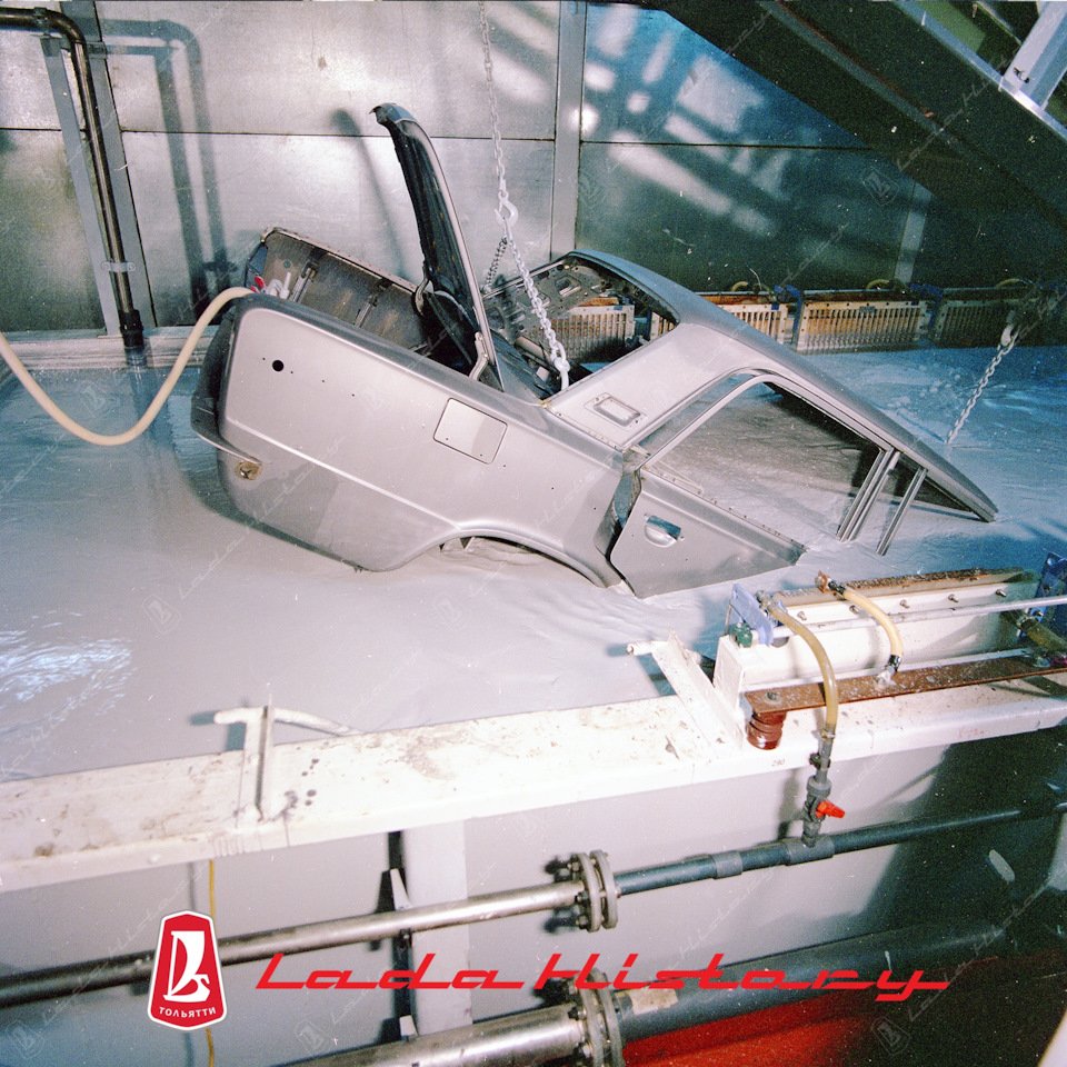

Феофан 856 Опубликовано 30 Jun 2026, 05:57:34 Жалоба Поделиться Опубликовано 30 Jun 2026, 05:57:34 10 часов назад, PETERSON сказал: На заводах, как правило, днище не красят, поскольку не считают нужным увеличивать себестоимость продукта без особой надобности. Основной заводской технологией покраски в те времена было окунание всего кузова в покрасочную ванну, поэтому кузова красились партиями. Кстати, из-за этого к Жигулям было сложно подобрать краску по коду, поскольку промывались ванны неважно. Предохранять днища никто не собирался, поскольку красука есть коррозионная защита. Другое дело, что многие производители наносили шумо-коррозионную защиту на днище, отчего оно отличалось по цвету от кузова. Сейчас многие перешли на автоматические камеры с краскопультами, так гибче по цветам и меньше расход краски. Но ванны остались, в них наносят грунт и цинк. Причем, в них еще и кувыркают, чтобы точно материал попадал в скрытые полости. Извиняюсь, что влез, я ненадолго. Пойду себе дальше, пока служба безопасности Легенды не перевозбудилась Ссылка на сообщение Поделиться на другие сайты

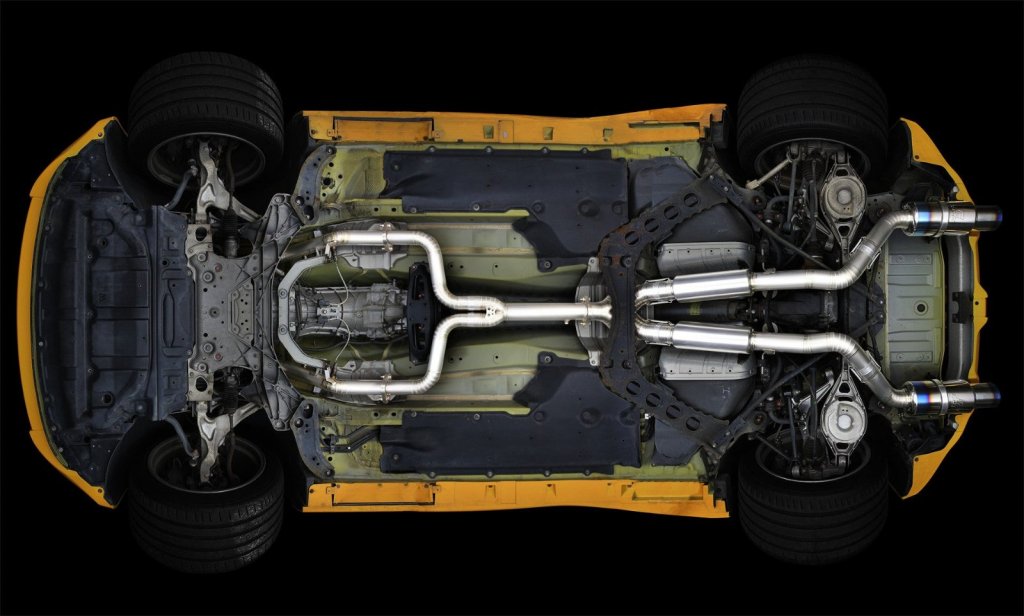

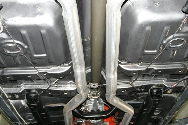

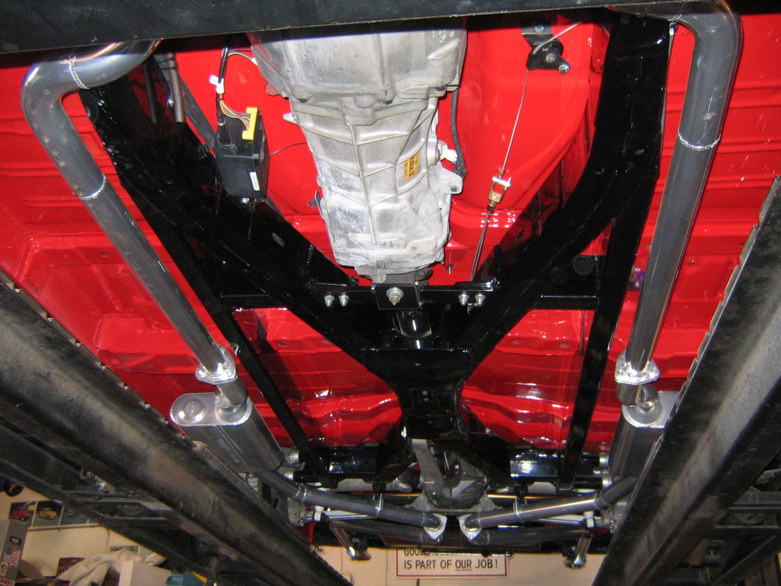

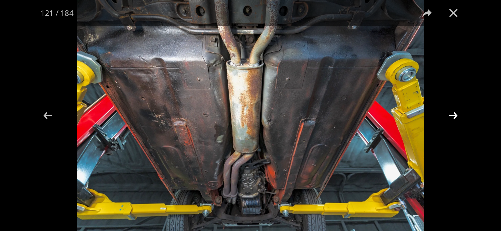

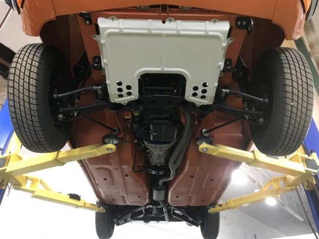

TheYellowHB 813 Опубликовано 30 Jun 2026, 06:00:44 Жалоба Поделиться Опубликовано 30 Jun 2026, 06:00:44 (изменено) Очень даже красят, разве что не так плотно, а скорее опылом. На фото две заводские Фашки z30 и z34 без реставрации. Это если прям по теме. А так тех же американцев красили с днищем тыщу лет назад, @yura1961показал выше. По модели - отлично! Аккуратно, чисто (возможно даже слишком🤣), с использованием допов. Хотелось бы еще фотографии на однородном фоне только и с рассеивающим светом (можно лист бумаги перед источником света поставить, а то и два), тогда модель раскроется. Так держать! Изменено 30 Jun 2026, 06:01:22 пользователем TheYellowHB Ссылка на сообщение Поделиться на другие сайты
PETERSON 10747 Опубликовано 30 Jun 2026, 06:04:21 Жалоба Поделиться Опубликовано 30 Jun 2026, 06:04:21 3 минуты назад, Феофан сказал: Основной заводской технологией покраски в те времена было окунание всего кузова в покрасочную ванну Впервые такое слышу. В ванну с грунтом кузова окунают уже очень давно, а красят, равно как и "в те времена" только распылением. Ссылка на сообщение Поделиться на другие сайты
Феофан 856 Опубликовано 30 Jun 2026, 06:08:45 Жалоба Поделиться Опубликовано 30 Jun 2026, 06:08:45 3 минуты назад, PETERSON сказал: Впервые такое слышу. В ванну с грунтом кузова окунают уже очень давно, а красят, равно как и "в те времена" только распылением. Конечно, не слышал. Ну зачем тебе такие мелочи знать Ссылка на сообщение Поделиться на другие сайты

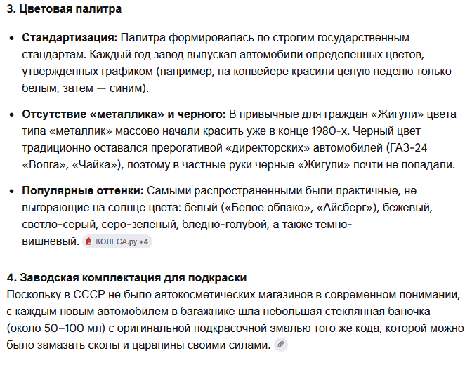

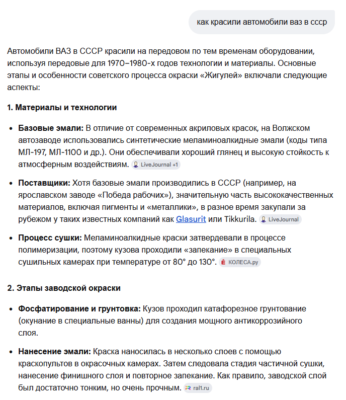

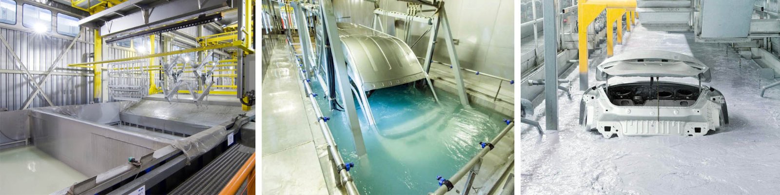

PETERSON 10747 Опубликовано 30 Jun 2026, 06:16:41 Жалоба Поделиться Опубликовано 30 Jun 2026, 06:16:41 @Феофан Чем ехидничать, лучше предоставь пруфы, пожалуйста. Мне известен лишь такой способ, который довольно точно описывает ИИ. Ссылка на сообщение Поделиться на другие сайты
Феофан 856 Опубликовано 30 Jun 2026, 06:27:08 Жалоба Поделиться Опубликовано 30 Jun 2026, 06:27:08 (изменено) Ха! Алиса подсказала? Тикуриллой красили ВАЗы в 70-х? Антикором покрывали? Ну ну. Про Мовилем снаружи и пушсмазку в пороги Алиса в курсе? У отца первой машиной был белый ВАЗ-21011 1977 года, днище было было покрашено поверх мастики в цвет кузова. Приложенная баночка краски в ЗиПе по тону сильно отличалась, надписи Тикурилла на ней не было. И, кстати, в то время много документальных фильмов было про ВАЗ, там эти ванны показывали. И как писАл выше, пока ванне краска не закончится, цвет не меняли. Поэтому партии в десятки тысяч штук были одного цвета. Правда, веток конвейера было несколько, на каждой мог быть разный цвет. Изменено 30 Jun 2026, 06:34:34 пользователем Феофан Ссылка на сообщение Поделиться на другие сайты

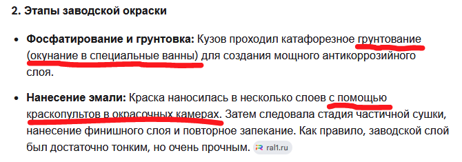

PETERSON 10747 Опубликовано 30 Jun 2026, 06:34:55 Жалоба Поделиться Опубликовано 30 Jun 2026, 06:34:55 Я просил пруфы про покраску окунанием. 21 минуту назад, Феофан сказал: И как писАл выше, пока ванне краска не закончится, цвет не меняли Я про это, если что. Суть метода, который описал по моему запросу ИИ, который ты называешь Алисой, вот: Ссылка на сообщение Поделиться на другие сайты
Феофан 856 Опубликовано 30 Jun 2026, 06:50:32 Жалоба Поделиться Опубликовано 30 Jun 2026, 06:50:32 (изменено) 16 минут назад, PETERSON сказал: Я просил пруфы про покраску окунанием. Зачем тебе пруфы? Я думал, тебе легенды ближе Изменено 30 Jun 2026, 06:52:27 пользователем Феофан Ссылка на сообщение Поделиться на другие сайты
PETERSON 10747 Опубликовано 30 Jun 2026, 06:52:10 Жалоба Поделиться Опубликовано 30 Jun 2026, 06:52:10 @Феофан Ты показал грунтование. Я просил пруфы про покраску (окрашивание кузова эмалью), которую, как ты утверждаешь, наносили окунанием. 2 Ссылка на сообщение Поделиться на другие сайты
