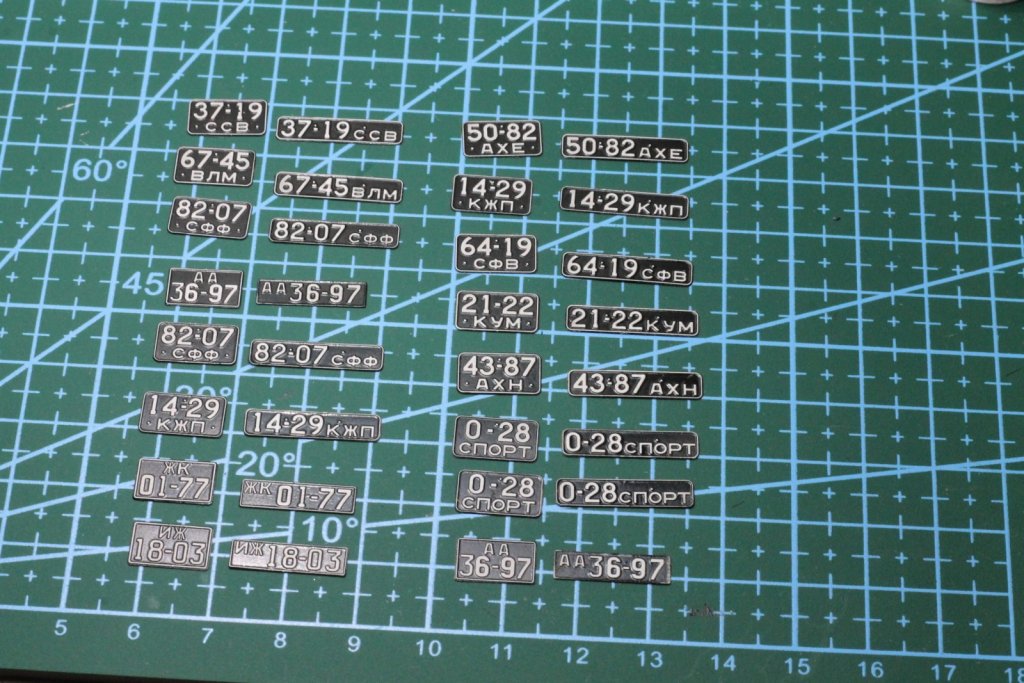

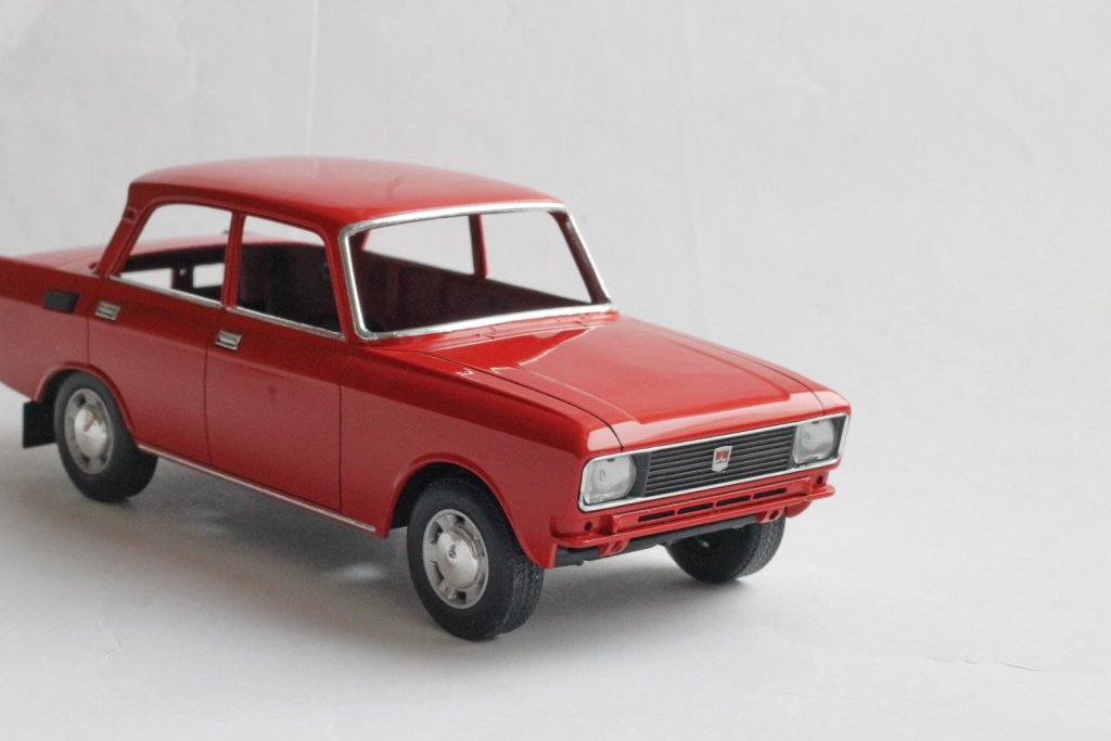

Популярный пост Александр1978 2097 Опубликовано 6 Oct 2019, 09:26:07 Популярный пост Жалоба Поделиться Опубликовано 6 Oct 2019, 09:26:07 (изменено) Москвич 2140 от ашетт ,Цвет коррида мешал сам из вазовской рекламы .Все шильдики и дворники будут травленые номера тоже Изменено 6 Oct 2019, 09:27:35 пользователем Александр1978 9 Ссылка на сообщение Поделиться на другие сайты
PETERSON 10160 Опубликовано 6 Oct 2019, 10:11:55 Жалоба Поделиться Опубликовано 6 Oct 2019, 10:11:55 @Александр1978 Поделись секретом, как красил номерные знаки? Ссылка на сообщение Поделиться на другие сайты
Александр1978 2097 Опубликовано 6 Oct 2019, 11:45:11 Жалоба Поделиться Опубликовано 6 Oct 2019, 11:45:11 (изменено) 32 минуты назад, PETERSON сказал: Поделись секретом, как красил номерные знаки? Михаил, все просто.Грунт novol hs белый,красим обезжиренные номера приклееные на скотч намотанный на линейку металлическую.Затем акрил черный от тамии x1.После берем лист бумаги а4 ,смачиваем ватной палочкой спиртом его и стираем акрил с выступающих частей номера.Так как грунт у нас ядреный автомобильный ,то его спирт не берет.В результате получаем то что на фото ,ровные четкие границы черного и белого цветов Изменено 6 Oct 2019, 11:46:22 пользователем Александр1978 4 Ссылка на сообщение Поделиться на другие сайты

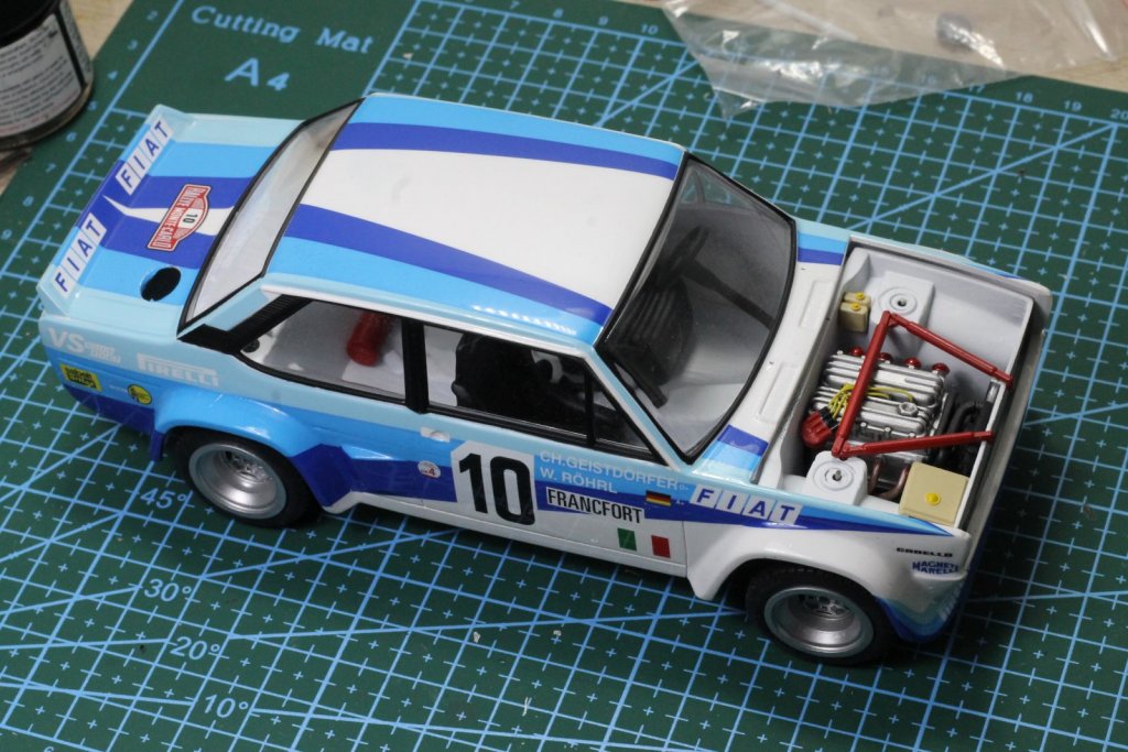

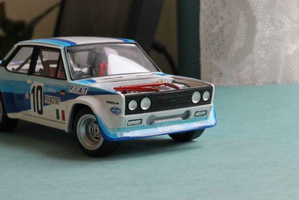

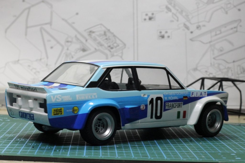

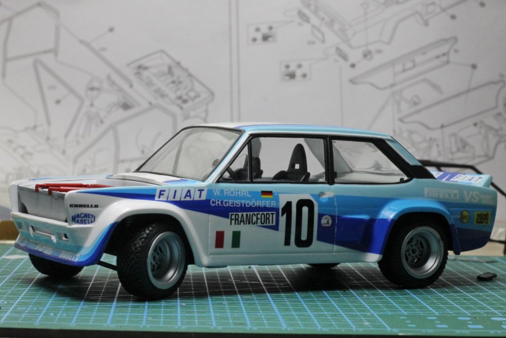

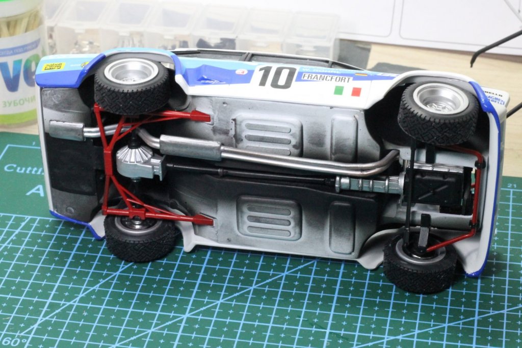

Популярный пост Александр1978 2097 Опубликовано 9 Oct 2019, 17:38:35 Популярный пост Жалоба Поделиться Опубликовано 9 Oct 2019, 17:38:35 (изменено) Собираю очередную модель изкоробки ,и первую раллийную машину в коллекции Fiat 131 abarth italeri 1:24 .Добавлю только ремни в салон наверно помимо проводков на моторе,травленые ручки дверей и дворники Изменено 10 Oct 2019, 02:07:15 пользователем Александр1978 11 Ссылка на сообщение Поделиться на другие сайты
PETERSON 10160 Опубликовано 9 Oct 2019, 19:04:53 Жалоба Поделиться Опубликовано 9 Oct 2019, 19:04:53 1 час назад, Александр1978 сказал: italery Italeri. Первая i и последняя тоже i. Хорошо получается. Но мотор и днище - полные дровища. Да и салон туда же. Ссылка на сообщение Поделиться на другие сайты
Kryptonyte 1280 Опубликовано 9 Oct 2019, 19:42:21 Жалоба Поделиться Опубликовано 9 Oct 2019, 19:42:21 35 минут назад, PETERSON сказал: Italeri. Первая i и последняя тоже i. Хорошо получается. Но мотор и днище - полные дровища. Да и салон туда же. Причём этот набор дичайший раритет - видел его на аукционах за неприличные 20000 йен. Да я лучше все чемпионские раллийки Тамии куплю(уже) и соберу(пока не все) Ссылка на сообщение Поделиться на другие сайты
Andrey 190 Опубликовано 9 Oct 2019, 20:51:42 Жалоба Поделиться Опубликовано 9 Oct 2019, 20:51:42 1 час назад, Kryptonyte сказал: дичайший раритет Так этот набор же недавно перевыпустили. Продается даже в отечественных модельных магазинах. Хотя, возможно, я что-то напутал. Ссылка на сообщение Поделиться на другие сайты
PETERSON 10160 Опубликовано 9 Oct 2019, 21:33:44 Жалоба Поделиться Опубликовано 9 Oct 2019, 21:33:44 @Andrey Ничего не перепутал. Перевыпустили. И мне он неинтересен именно из-за своей дровянистости, хотя прототип нравится. Ссылка на сообщение Поделиться на другие сайты
Александр1978 2097 Опубликовано 10 Oct 2019, 02:06:54 Жалоба Поделиться Опубликовано 10 Oct 2019, 02:06:54 5 часов назад, PETERSON сказал: Italeri. Первая i и последняя тоже i. Хорошо получается. Но мотор и днище - полные дровища. Да и салон туда же. Михаил спасибо.Все абсолютно точно ,попроавил. Ссылка на сообщение Поделиться на другие сайты

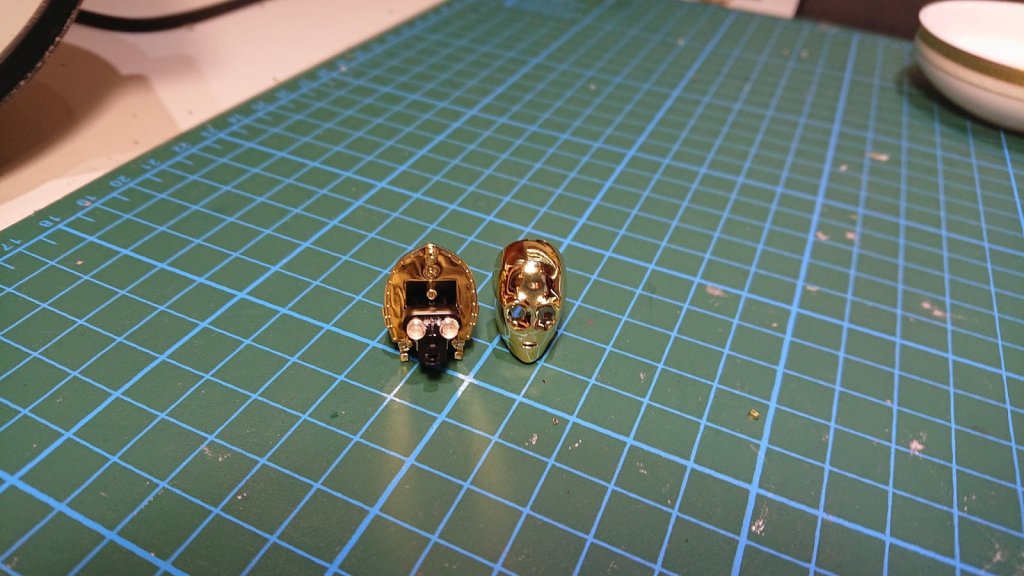

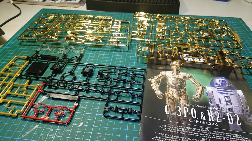

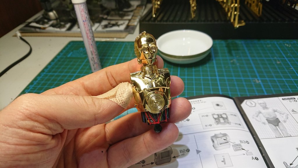

Популярный пост Driver 1215 Опубликовано 11 Oct 2019, 09:08:03 Популярный пост Жалоба Поделиться Опубликовано 11 Oct 2019, 09:08:03 Не фанат Звездных Войн, хотя техника их и Штурмовики мне нравятся. Случайно наткнулся на набор, решил купить. Японский производитель Bandai, масштаб 1/12. 6 Ссылка на сообщение Поделиться на другие сайты

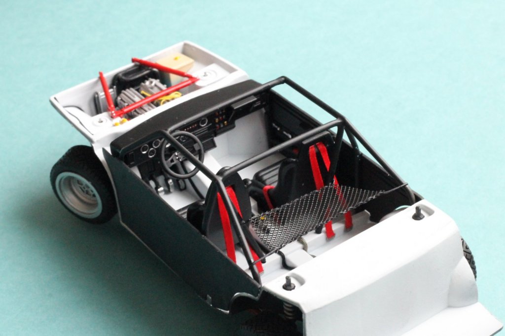

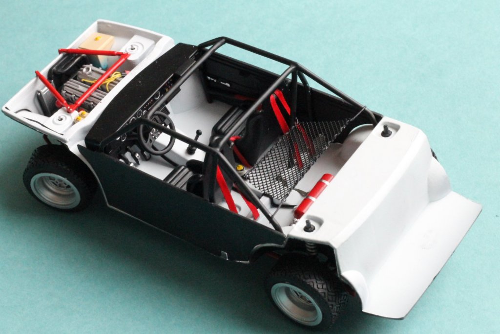

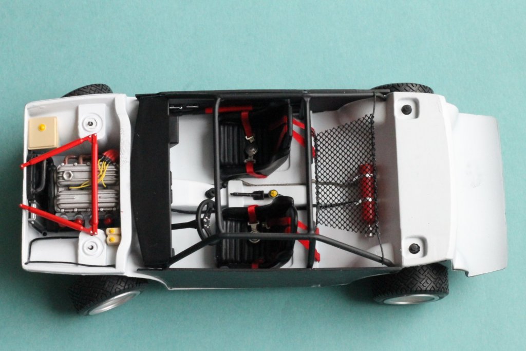

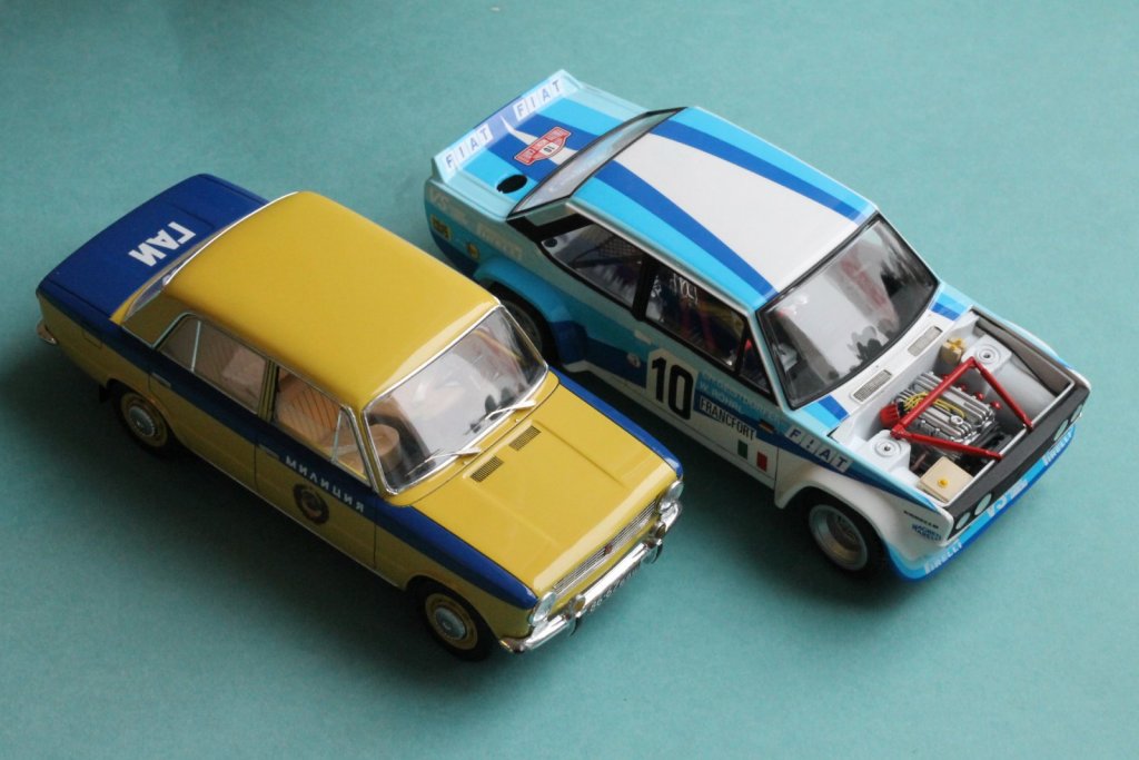

Популярный пост Александр1978 2097 Опубликовано 12 Oct 2019, 07:09:47 Популярный пост Жалоба Поделиться Опубликовано 12 Oct 2019, 07:09:47 (изменено) Салон fiat 131 abarth ,немного увлекся и отошел от темы изкоробки.Сделал немного проводков ,ремни нормальные и сетку за сиденье,фары поменял на эльфовские.Последнее фото с ваз 2101 того же масштаба Изменено 12 Oct 2019, 10:56:45 пользователем Александр1978 11 Ссылка на сообщение Поделиться на другие сайты

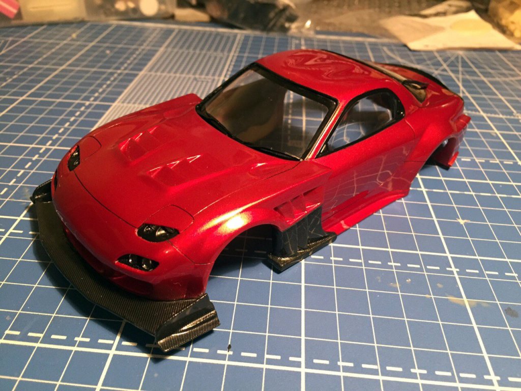

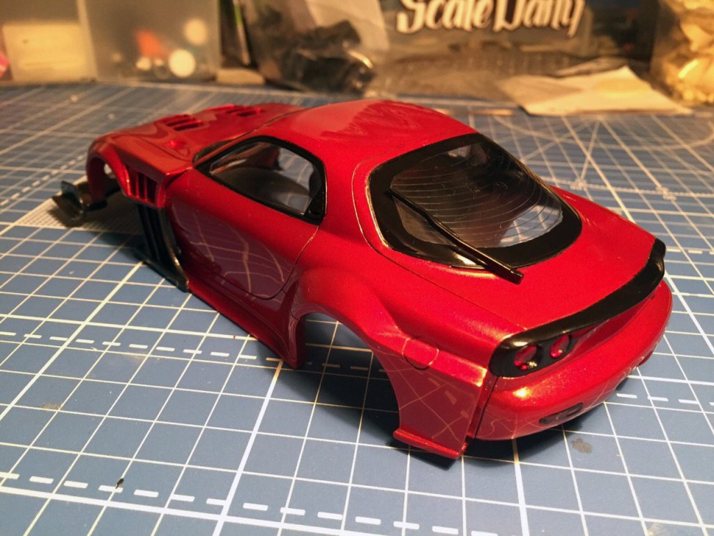

Популярный пост MS-nitrous 234 Опубликовано 15 Oct 2019, 18:41:54 Популярный пост Жалоба Поделиться Опубликовано 15 Oct 2019, 18:41:54 работы ещё много, до завершения ещё даже не берусь сказать сколько, надоела уже 9 Ссылка на сообщение Поделиться на другие сайты

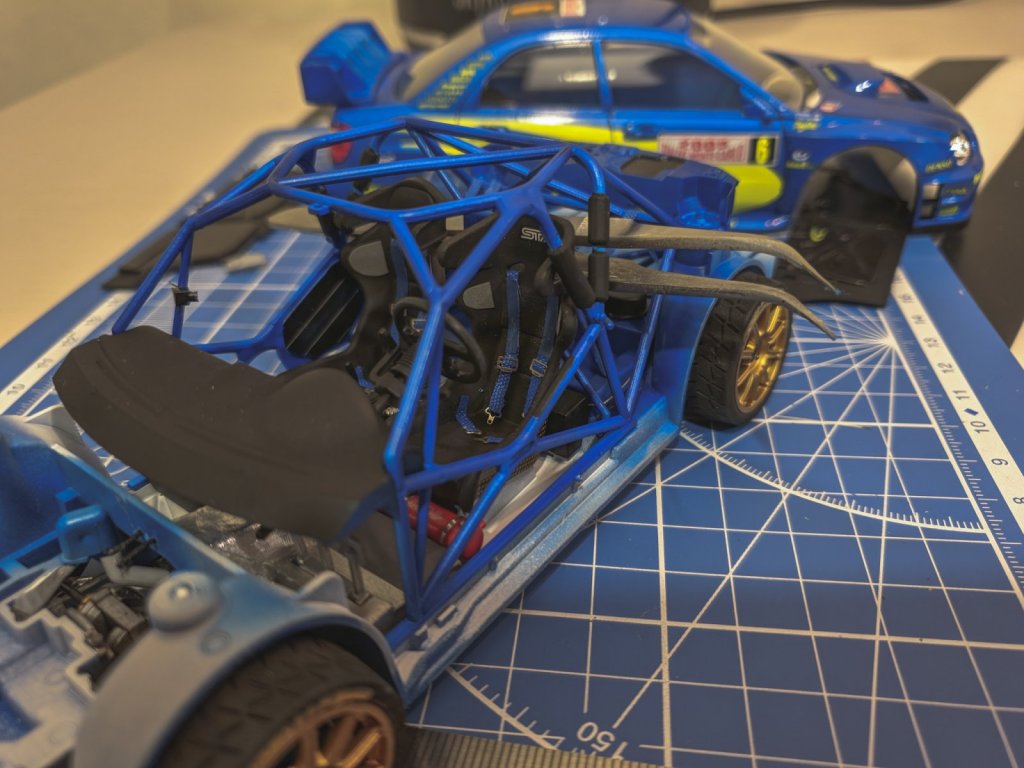

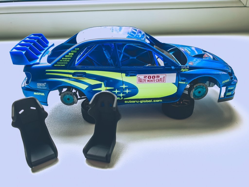

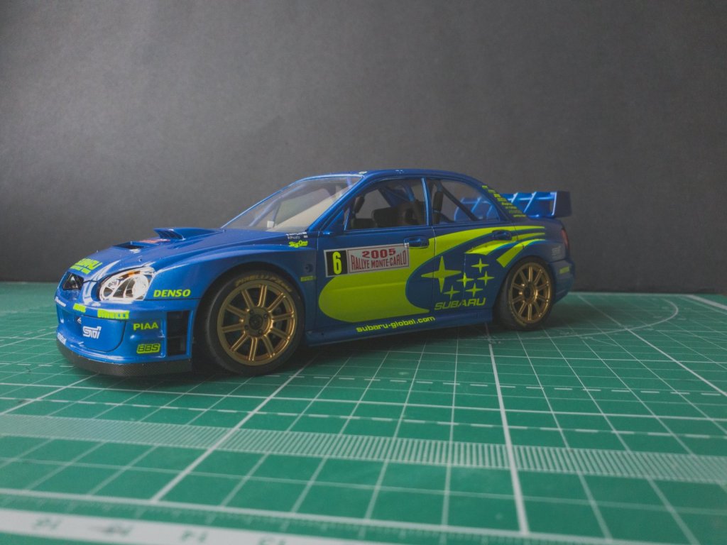

Популярный пост Makinen_SWRT 771 Опубликовано 22 Oct 2019, 13:03:39 Популярный пост Жалоба Поделиться Опубликовано 22 Oct 2019, 13:03:39 (изменено) Коллеги, добрый день. Ковыряю очередную импрезу 2005 года. Изменено 22 Oct 2019, 13:14:01 пользователем Makinen_SWRT 14 Ссылка на сообщение Поделиться на другие сайты

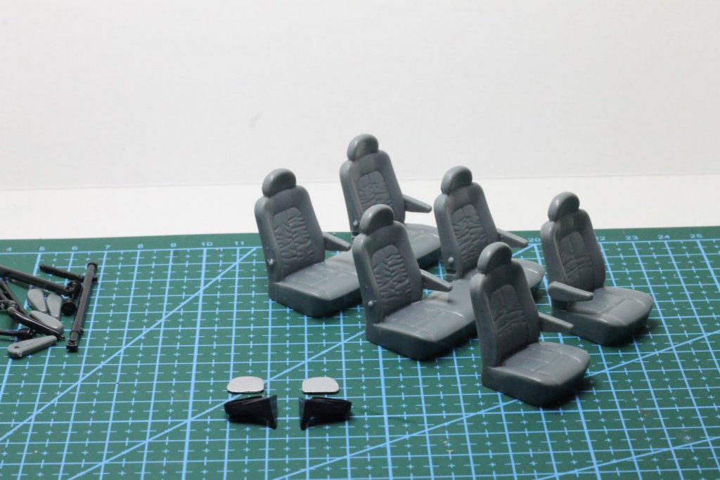

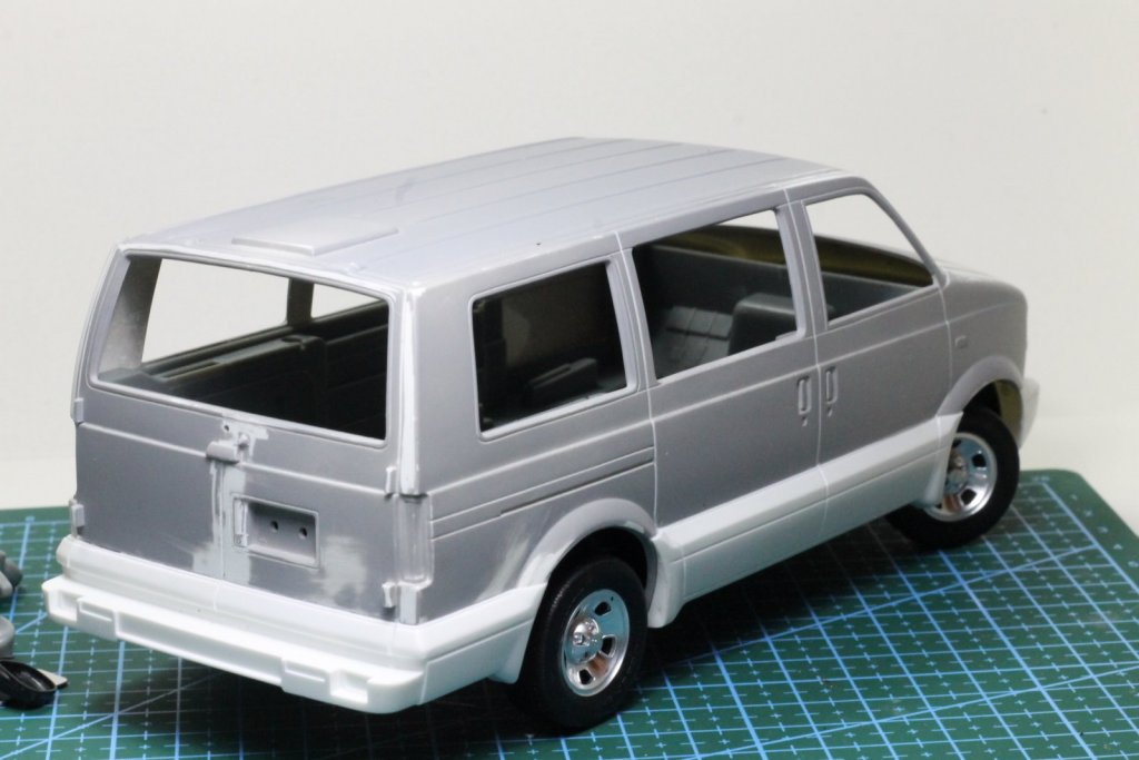

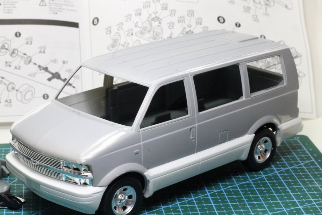

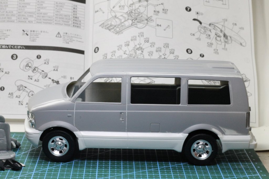

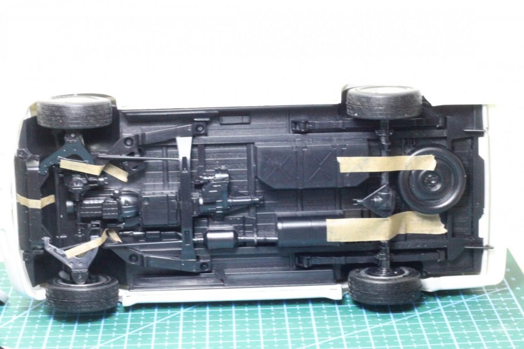

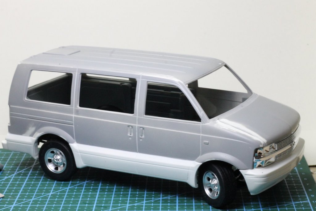

Популярный пост Александр1978 2097 Опубликовано 25 Oct 2019, 06:34:22 Популярный пост Жалоба Поделиться Опубликовано 25 Oct 2019, 06:34:22 Достался кит в начатом состоянии .Chevrolet astro от фужими .Кузов уже был в грунте ,кое где косяки расшивки В целом за бесплатно отличная модель будет.На последнем фото цветовая схема которую буду делать 7 Ссылка на сообщение Поделиться на другие сайты

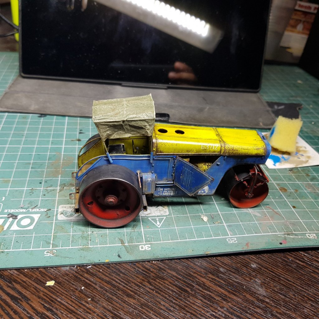

Популярный пост Bogdan 350 Опубликовано 25 Oct 2019, 06:54:27 Популярный пост Жалоба Поделиться Опубликовано 25 Oct 2019, 06:54:27 И опять немного грязи))) 14 Ссылка на сообщение Поделиться на другие сайты

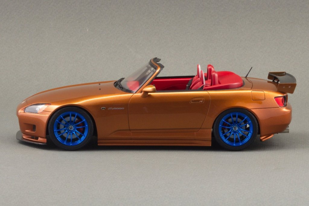

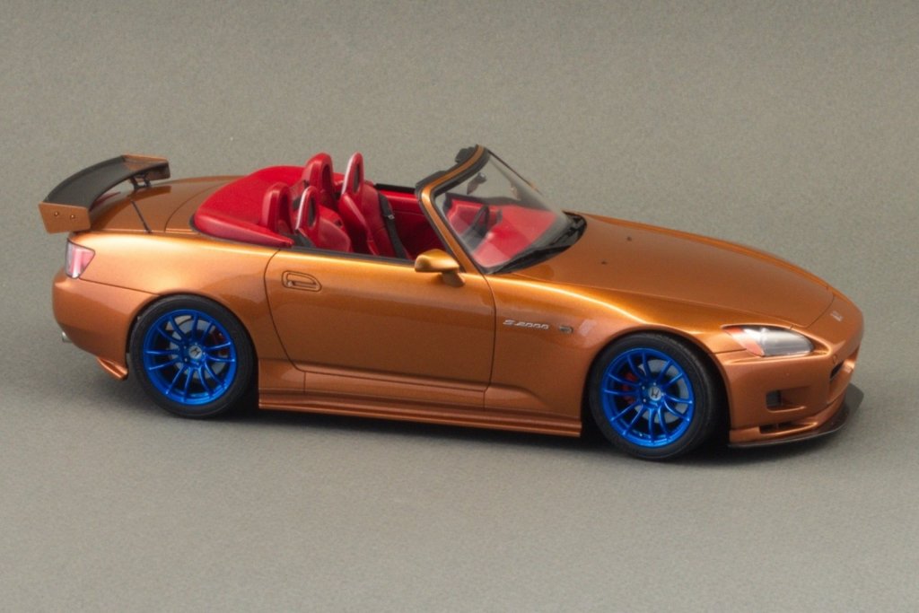

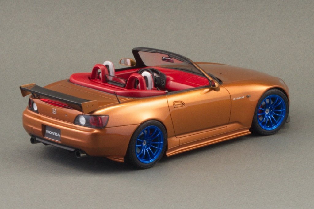

Популярный пост Мегакрис 846 Опубликовано 25 Oct 2019, 15:12:27 Популярный пост Жалоба Поделиться Опубликовано 25 Oct 2019, 15:12:27 Решил по быстрому собрать S2000, вышло как обычно. Губа, пороги, спойлер, занижение, колеса 18" rays 57 Xtreme. По итогу модель готова, но почему в постройках?? В конце сборки обнаружил, что потерял стекло левого фонаря. Полностью законченной, из-за этого, модель считать не могу, буду просить в поисках деталей, может у кого есть не нужное стеклышко от запоротой модели. 19 Ссылка на сообщение Поделиться на другие сайты
Tolibass 7400 Опубликовано 25 Oct 2019, 16:47:06 Жалоба Поделиться Опубликовано 25 Oct 2019, 16:47:06 @Мегакрис Алексей, по быстрому ? Ссылка на сообщение Поделиться на другие сайты
Мегакрис 846 Опубликовано 25 Oct 2019, 16:52:11 Жалоба Поделиться Опубликовано 25 Oct 2019, 16:52:11 @Tolibass Анатолий, спасибо. Да, бывает такое, когда ключевое слово "по быстрому" и "изкоробки". Эх, еще бы стекляшку на неё найти. Ссылка на сообщение Поделиться на другие сайты
John Wick 4096 Опубликовано 25 Oct 2019, 19:46:19 Жалоба Поделиться Опубликовано 25 Oct 2019, 19:46:19 4 hours ago, Мегакрис said: колеса 18" rays 57 Xtreme Синим металликом покрашено? Ссылка на сообщение Поделиться на другие сайты
Мегакрис 846 Опубликовано 25 Oct 2019, 19:50:26 Жалоба Поделиться Опубликовано 25 Oct 2019, 19:50:26 3 минуты назад, John Wick сказал: Синим металликом покрашено? На китовую серебрянку нанес синий клир х-23 3 Ссылка на сообщение Поделиться на другие сайты
John Wick 4096 Опубликовано 25 Oct 2019, 19:52:41 Жалоба Поделиться Опубликовано 25 Oct 2019, 19:52:41 3 minutes ago, Мегакрис said: На китовую серебрянку нанес синий клир х-23 Отлично смотрится ! 1 Ссылка на сообщение Поделиться на другие сайты
Мегакрис 846 Опубликовано 25 Oct 2019, 19:54:31 Жалоба Поделиться Опубликовано 25 Oct 2019, 19:54:31 Только что, John Wick сказал: Отлично смотрится ! Спасибо. Хотел что- нибудь стритрейсерское. Ссылка на сообщение Поделиться на другие сайты
John Wick 4096 Опубликовано 25 Oct 2019, 19:56:45 Жалоба Поделиться Опубликовано 25 Oct 2019, 19:56:45 2 minutes ago, Мегакрис said: Спасибо. Хотел что- нибудь стритрейсерское. Напомнили диски из какого-то набора, вроде Уракана, в котором лежал комплект дисков покрытых синим и красным хромом. Ссылка на сообщение Поделиться на другие сайты

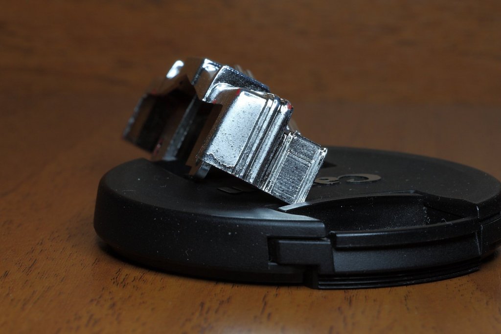

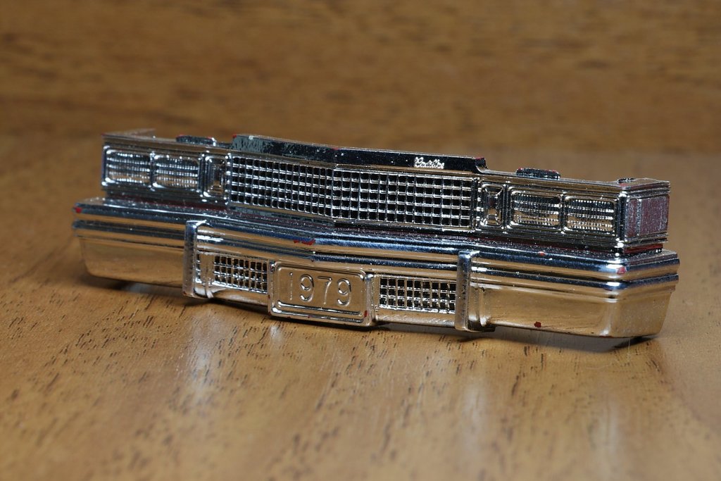

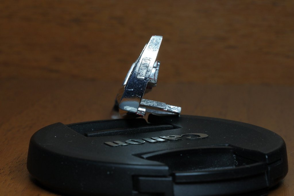

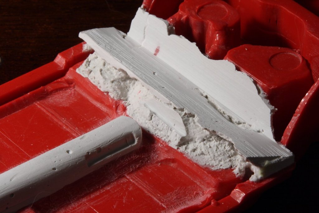

PETERSON 10160 Опубликовано 25 Oct 2019, 21:34:02 Жалоба Поделиться Опубликовано 25 Oct 2019, 21:34:02 Все постят красоту, а я запощу трэшак. Пол в Кадиллаке. Хром на бамперах. Оптика. 4 Ссылка на сообщение Поделиться на другие сайты
