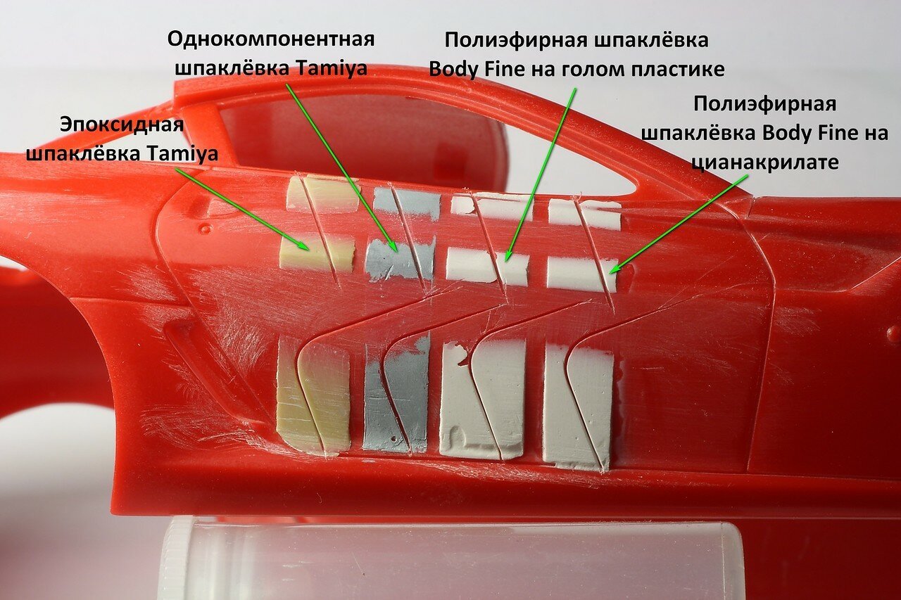

PETERSON 10782 Опубликовано 21 Apr 2026, 11:33:41 Жалоба Поделиться Опубликовано 21 Apr 2026, 11:33:41 @MAXIM.GRK Если я такое писал, то только про обычный китовый пластик, то есть полистирол. На него действительно полиэфирная шпакля плохо липнет, поскольку при химическом воздействии между полистиролом и полиэфирной шпаклей появляется некий разделительный слой, который отрицательно влияет на адгезию. Поэтому я использую в качестве сверхскоростной грунтовки ЦА-клей. Для изделий из литьевой или фотополимерной смолы такие действия являются лишними, ибо к ним шпакля пристаёт прекрасно безо всякого грунта. Вот мой эксперимент по адгезии шпакли к полистиролу. Так что я ничего не запамятовал. Повторюсь, смола не имеет к этому эксперименту никакого отношения. 2 Ссылка на сообщение Поделиться на другие сайты

MAXIM.GRK 104 Опубликовано 22 Apr 2026, 06:52:07 Жалоба Поделиться Опубликовано 22 Apr 2026, 06:52:07 (изменено) @PETERSON беру все свои слова назад, вы правы, спальник на питербилде был из китового полистирола, а не из смолы, что-то перемкнуло у меня в голове. Отдельное спасибо за фото с поставленным экспериментом! Кстати, вопрос, через какое время после нанесения цианакрилата наносите 2к шпаклю? Изменено 22 Apr 2026, 06:54:48 пользователем MAXIM.GRK Ссылка на сообщение Поделиться на другие сайты
PETERSON 10782 Опубликовано 22 Apr 2026, 07:33:00 Жалоба Поделиться Опубликовано 22 Apr 2026, 07:33:00 37 минут назад, MAXIM.GRK сказал: через какое время после нанесения цианакрилата наносите 2к шпаклю? Не могу точно сказать. Минут через пять плюс-минус. Супер-клей тоже разным бывает: какой-то сохнет быстрее, какой-то - медленнее. И после высыхания его нужно зашкурить для лучшей адгезии со шпаклёвкой. 14 часов назад, hibar сказал: зачем было ставить эксперименты над кузовом Феррари? Что было из мусора под рукой, то и использовал. Для чистоты эксперимента нужно было взять именно кузовную деталь из китового пластика. 13 часов назад, cuba_13 сказал: всегда есть вероятность, что это лишний Бинго! Я из двух 599-х строю одну. От ревелловской беру мотор с подкапоткой, а кузов идёт в мусорку (оставил для экспериментов). Ссылка на сообщение Поделиться на другие сайты
