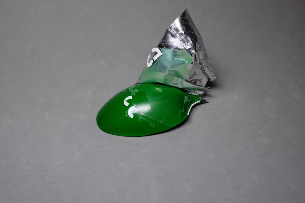

John Wick 4089 Опубликовано 7 Feb 2020, 15:38:01 Жалоба Поделиться Опубликовано 7 Feb 2020, 15:38:01 Хочу поделиться результатом одного эксперимента. Весной прошлого года поместил на застекленный балкон несколько ложек, покрытых краской и 2К лаком (DYNA 5000 HS). Половину ложки закрыл непрозрачным материалом. Цель эксперимента - проверить стойкость лакокрасочных материалов к солнечному свету. На прошлой неделе достал одну ложку и отсоединил скотч: Насколько помню, декаль была приварена MarkFit. Краска TS-43 не шлифовалась перед нанесением лака и скотч его поднял. Но цвет под скотчем остался прежним - похоже лак неплохо защищает. Ссылка на сообщение Поделиться на другие сайты
