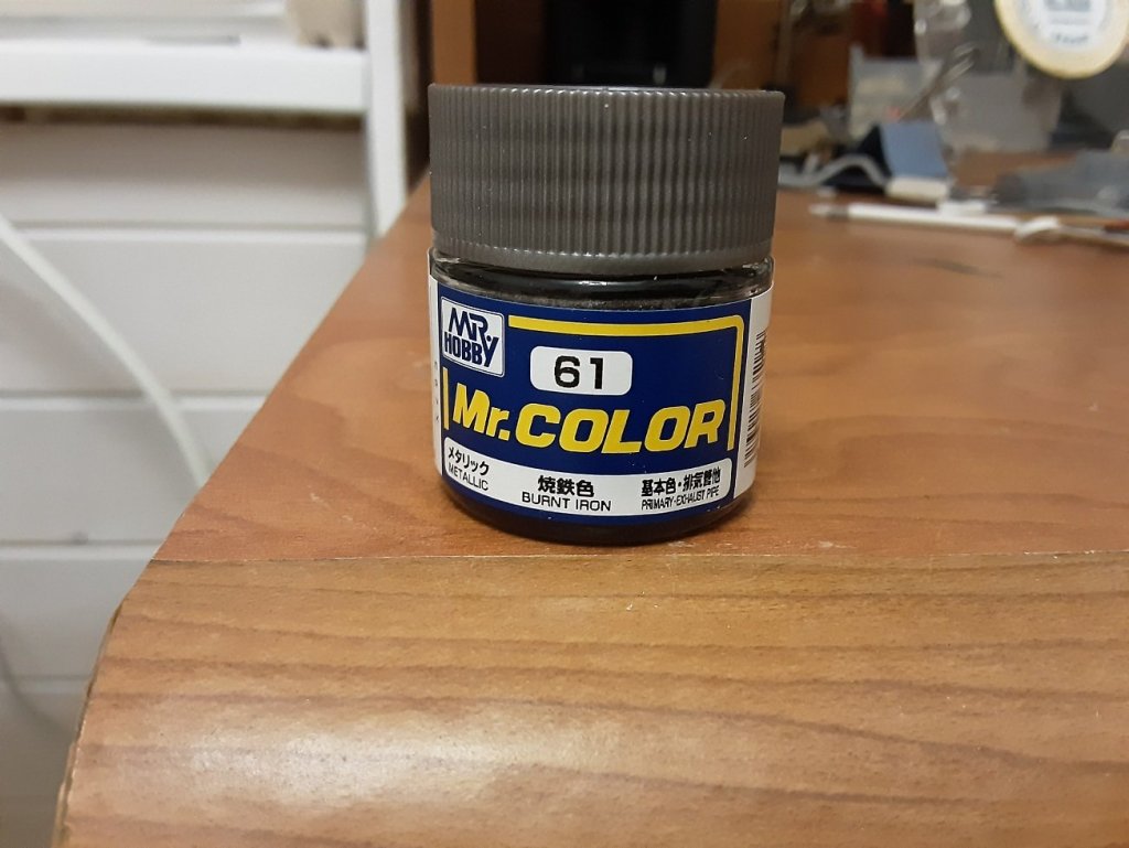

AeroMax 1355 Опубликовано 13 Sep 2020, 20:42:03 Жалоба Поделиться Опубликовано 13 Sep 2020, 20:42:03 Спасибо всем! Ещё вопрос: краски Mr Hobby (в баночках, как Тамиевский акрил) на какой основе? Ссылка на сообщение Поделиться на другие сайты
Alex67 351 Опубликовано 13 Sep 2020, 20:43:15 Жалоба Поделиться Опубликовано 13 Sep 2020, 20:43:15 1 час назад, cuba_13 сказал: @solitas нитро растворителем акриловые краски? Я 646 - 650м тамиевский акрил бадяжил лет 8-10 назад. Полет нормальный. Кстати ,в М-Хобби про эту методу прочитал. 1 Ссылка на сообщение Поделиться на другие сайты
cuba_13 3601 Опубликовано 13 Sep 2020, 20:44:55 Жалоба Поделиться Опубликовано 13 Sep 2020, 20:44:55 Не знал, что так можно, ну ок). Ссылка на сообщение Поделиться на другие сайты
Alex67 351 Опубликовано 13 Sep 2020, 20:45:35 Жалоба Поделиться Опубликовано 13 Sep 2020, 20:45:35 (изменено) 8 минут назад, AeroMax сказал: Спасибо всем! Ещё вопрос: краски Mr Hobby (в баночках, как Тамиевский акрил) на какой основе? А у них у всех "баночка, как тамиевский акрил". С голубой наклейкой - водный акрил,с синей - т.н. "акрил на растворителе" ,фактически эмаль. https://zen.yandex.ru/media/id/5c8a394a5a3e2600b26f90b1/mr-hobby-gsi-creos-kraska-i-drugaia-himiia-5c8bde4c58588900b431081a Изменено 13 Sep 2020, 20:50:29 пользователем Alex67 1 Ссылка на сообщение Поделиться на другие сайты
cuba_13 3601 Опубликовано 13 Sep 2020, 20:53:30 Жалоба Поделиться Опубликовано 13 Sep 2020, 20:53:30 @Alex67 вообще ни разу не эмаль, это нитра. Ссылка на сообщение Поделиться на другие сайты
AeroMax 1355 Опубликовано 13 Sep 2020, 21:06:04 Жалоба Поделиться Опубликовано 13 Sep 2020, 21:06:04 18 минут назад, Alex67 сказал: с синей - т.н. "акрил на растворителе" ,фактически эмаль. Ты хотел сказать - алкид? Как я понимаю: эмаль может быть и алкидной и нитро. Ссылка на сообщение Поделиться на другие сайты
