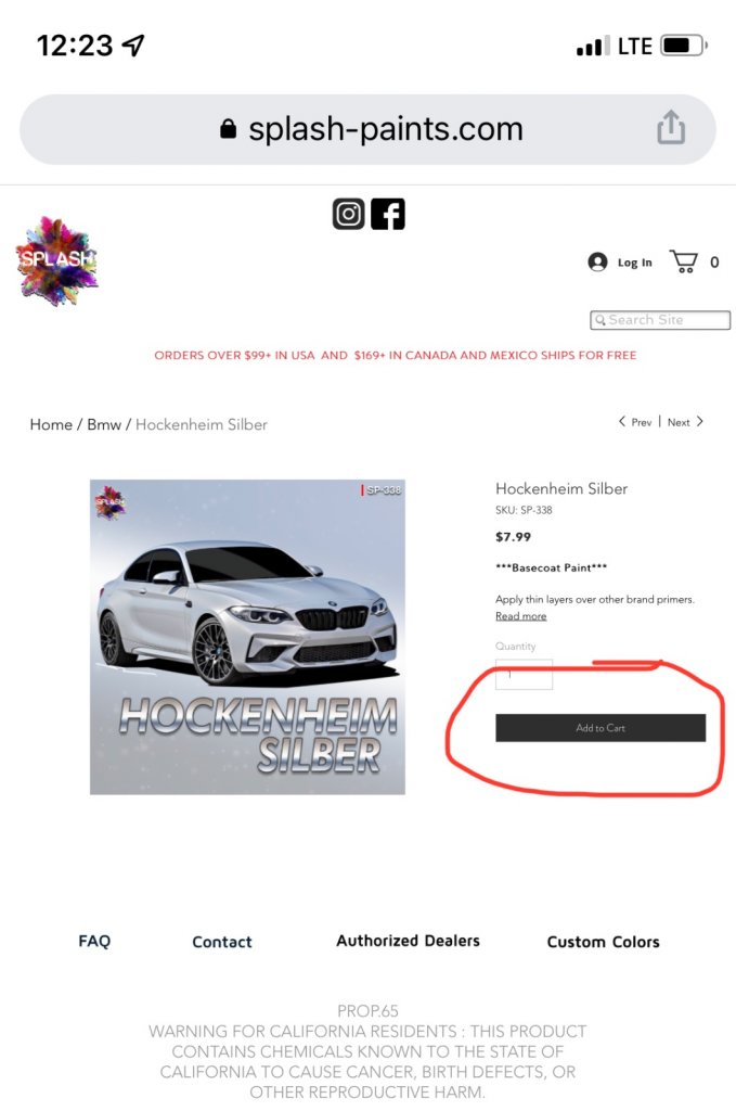

RBPencil 2653 Опубликовано 28 Nov 2021, 08:43:02 Жалоба Поделиться Опубликовано 28 Nov 2021, 08:43:02 В 27.11.2021 в 10:16, Andrey Labuzov сказал: Зеро сейчас можно купить на spotmodel, но только объёмом 30мл. Хотя, и этого более чем достаточно. Огромные банки по 60 вообще бесполезны. посмотрим , что там есть. Спасибо В 27.11.2021 в 10:16, Andrey Labuzov сказал: Сплэш я сейчас беру на официальном сайте. Кстати, сейчас до 28 у них скидки 15%. а как напрямую заказывать? вчера смотрел и не совсем понял. В 27.11.2021 в 10:16, Andrey Labuzov сказал: Гравити тоже вполне вариант. Отправляют без проблем с европейского сайта - https://gravity-colors.com/. Я уже два раза заказывал и всё получил без каких-либо накладок. Учел. Спасибо Ссылка на сообщение Поделиться на другие сайты
Andrey Labuzov 6544 Опубликовано 28 Nov 2021, 09:25:05 Жалоба Поделиться Опубликовано 28 Nov 2021, 09:25:05 41 минуту назад, RBPencil сказал: а как напрямую заказывать? вчера смотрел и не совсем понял. Ты не поверишь )) 1 Ссылка на сообщение Поделиться на другие сайты
RBPencil 2653 Опубликовано 28 Nov 2021, 19:21:00 Жалоба Поделиться Опубликовано 28 Nov 2021, 19:21:00 @Andrey Labuzov тупанул...)))) доставка кусачая однако(((.... Ну если на брать не сколько цветов то нормально Ссылка на сообщение Поделиться на другие сайты
Andrey Labuzov 6544 Опубликовано 28 Nov 2021, 21:13:04 Жалоба Поделиться Опубликовано 28 Nov 2021, 21:13:04 1 час назад, RBPencil сказал: @Andrey Labuzov тупанул...)))) доставка кусачая однако(((.... Ну если на брать не сколько цветов то нормально Есть такое. Ну, я обычно беру на 50-70 баксов и тогда 25 за доставку не кажутся трагедией. Ссылка на сообщение Поделиться на другие сайты
