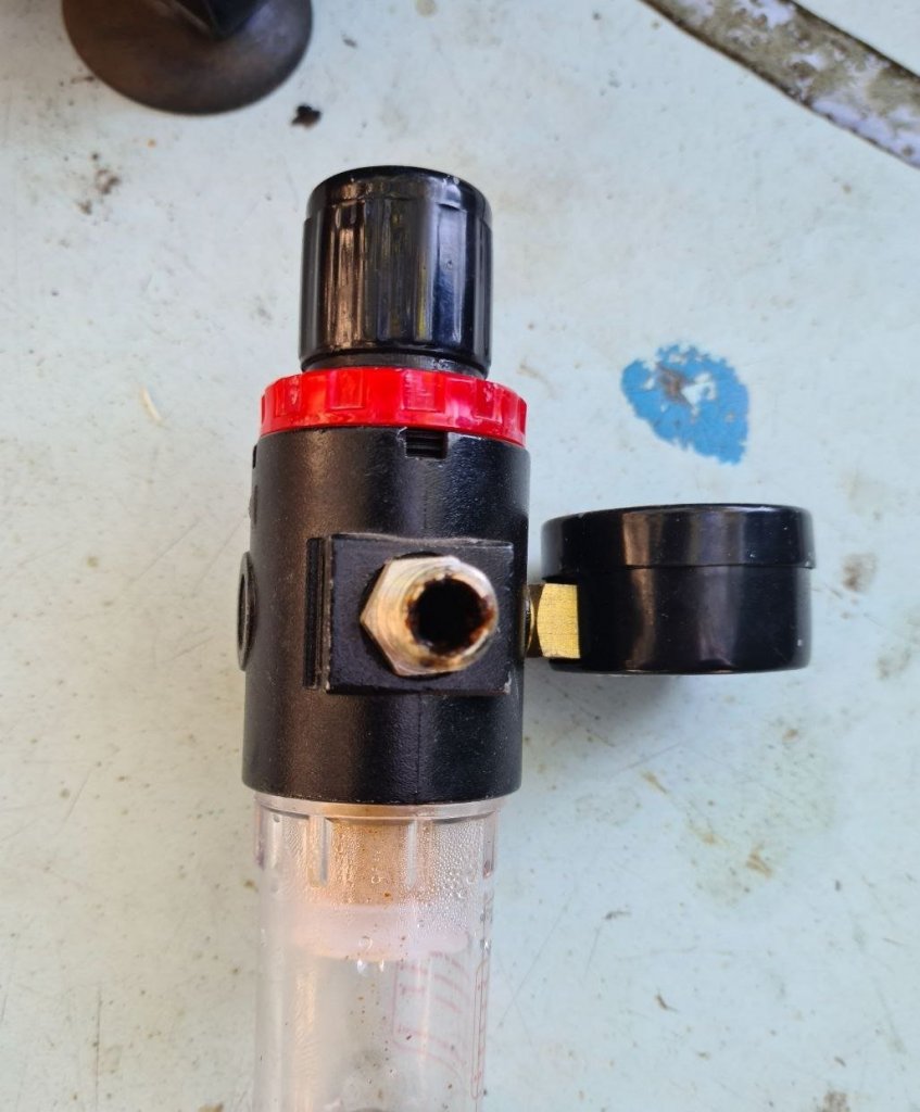

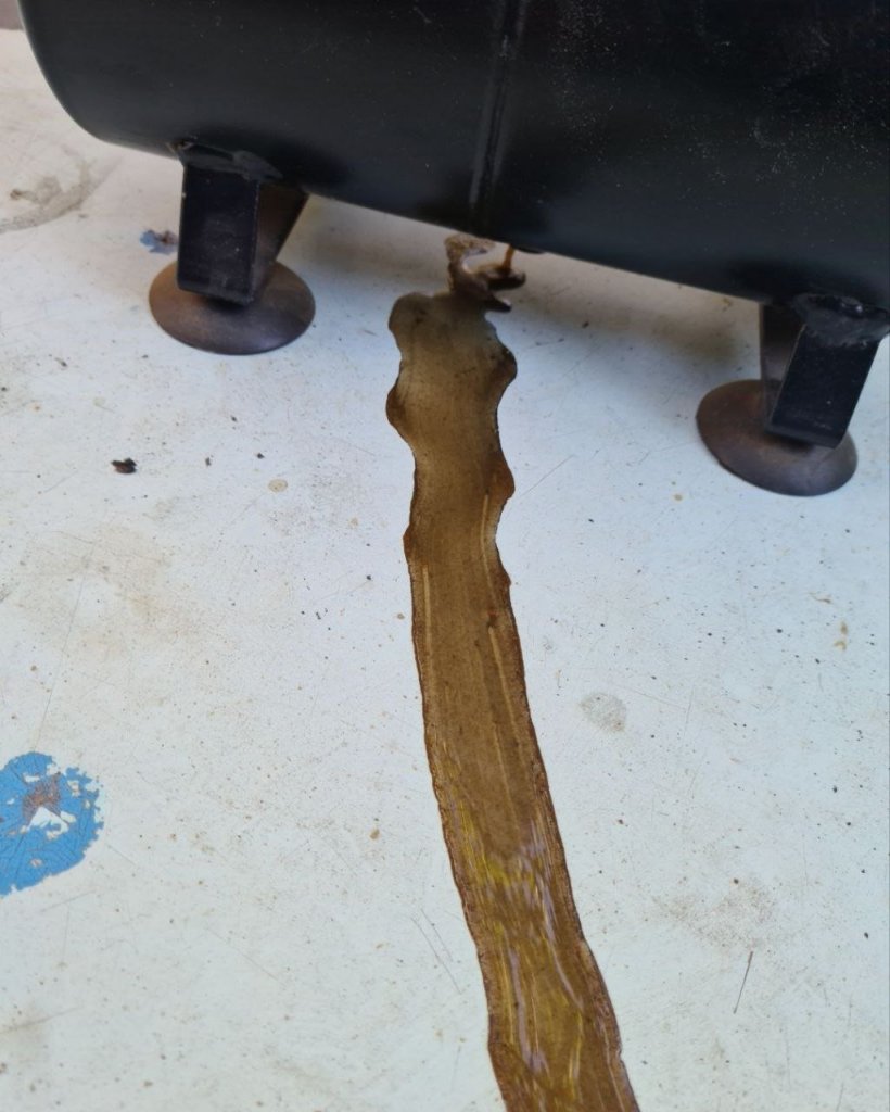

hibar 530 Опубликовано 16 Oct 2022, 10:13:30 Жалоба Поделиться Опубликовано 16 Oct 2022, 10:13:30 57 минут назад, -=VIRUS=- сказал: @oleglorenz спасибо сделаю, я обычно всегда воду стравливаю перед покраской, но реально стало много ее, ранее было 1-2 капли, за пробку не знал большое спасибо, сегодня проверю вчера позно вечером прочитал пост, утром проверил свой ресивер. Конденсата нет, хотя как ресивер повесил уже полгода прошло. Откуда у тебя столько, большой вопрос Компрессор JAS1207, ресивер из старого ОП (огнетушителя) Ссылка на сообщение Поделиться на другие сайты
-=VIRUS=- 509 Опубликовано 16 Oct 2022, 16:58:41 Жалоба Поделиться Опубликовано 16 Oct 2022, 16:58:41 парни это жесть))слил где-то грамм 100 такой дряни, не ожидал я такого, долго продувал ресивер, хз стоит ли его промывать водой или нет, на фитинге к фильтру ржавчина существенная, ну этот фильтр пойдет под замену, тестовую покраску не делал, сделаю как фильтр приедет, после сборки конденсат не появлялся Ссылка на сообщение Поделиться на другие сайты
LittleBoo 1366 Опубликовано 16 Oct 2022, 17:54:05 Жалоба Поделиться Опубликовано 16 Oct 2022, 17:54:05 удивительно, может у меня воздух сухой, но в этой колбе у меня никогда нет воды Ссылка на сообщение Поделиться на другие сайты
PETERSON 10181 Опубликовано 16 Oct 2022, 18:55:04 Жалоба Поделиться Опубликовано 16 Oct 2022, 18:55:04 1 час назад, LittleBoo сказал: в этой колбе у меня никогда нет воды У меня тоже. Но я крашу редко, и балкон у меня застеклён, соответственно, воздух сухой. Ссылка на сообщение Поделиться на другие сайты

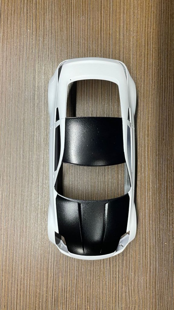

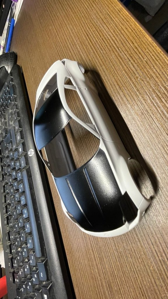

Илья Конышев 4 Опубликовано 18 Oct 2022, 14:55:54 Жалоба Поделиться Опубликовано 18 Oct 2022, 14:55:54 Ребят, решил попробовать автокраску (базу). Купил на пробу белый и черный цвет плюс разбавитель. В автомагазине сказали,что 2:1 разбавлять. Развел, тщательно размешал (5-7 минут). Аэрографу было тяжко. Пробовал на давление от 1.0 до 2.0. Добавил еще 10-15% разбавителя. Появился факел. Но аэрограф стал "плеваться". Аэрограф новый. Использовал в рамках тестов 2-3 раза (IWATA Eclipse). На всякий случай промыл его. Залил заново. Ситуация таже. Добавил еще разбавителя. Проблема так и не решилась. Подскажите, пожалуйста, что делаю не так. Ссылка на сообщение Поделиться на другие сайты
PETERSON 10181 Опубликовано 18 Oct 2022, 15:06:15 Жалоба Поделиться Опубликовано 18 Oct 2022, 15:06:15 @Илья Конышев Я развожу 1:1. А там по обстоятельствам. Иногда ещё жиже. Ссылка на сообщение Поделиться на другие сайты
John Wick 4104 Опубликовано 18 Oct 2022, 15:13:39 Жалоба Поделиться Опубликовано 18 Oct 2022, 15:13:39 17 minutes ago, Илья Конышев said: В автомагазине сказали,что 2:1 разбавлять. Так эта пропорция под краскопульт с соплом 1+ мм. Стоит начинать с 1:1, как Михаил написал. Ссылка на сообщение Поделиться на другие сайты
yura1961 3942 Опубликовано 18 Oct 2022, 17:12:37 Жалоба Поделиться Опубликовано 18 Oct 2022, 17:12:37 2 часа назад, Илья Конышев сказал: Подскажите, пожалуйста, что делаю не так. Краска под сопло 0,35 должна быть по консистенции как молоко и давление 1,2-1,5. Ссылка на сообщение Поделиться на другие сайты
Илья Конышев 4 Опубликовано 19 Oct 2022, 06:07:37 Жалоба Поделиться Опубликовано 19 Oct 2022, 06:07:37 15 часов назад, PETERSON сказал: @Илья Конышев Я развожу 1:1. А там по обстоятельствам. Иногда ещё жиже. Спасибо. Буду пробовать! 14 часов назад, John Wick сказал: Так эта пропорция под краскопульт с соплом 1+ мм. Стоит начинать с 1:1, как Михаил написал. Спасибо за информацию 12 часов назад, yura1961 сказал: Краска под сопло 0,35 должна быть по консистенции как молоко и давление 1,2-1,5. Спасибо за информацию. Многие пишут про молоко, пока так и не понял, что это за чудо "консистенция". Молоко конечно же вживую видел. Буду пробовать еще раз Ссылка на сообщение Поделиться на другие сайты
hibar 530 Опубликовано 19 Oct 2022, 06:50:01 Жалоба Поделиться Опубликовано 19 Oct 2022, 06:50:01 30 минут назад, Илья Конышев сказал: Многие пишут про молоко, пока так и не понял, что это за чудо "консистенция". Молоко конечно же вживую видел. Буду пробовать еще раз да чё тут пробовать. Если берёшь краску от колориста, ну к примеру какой-то конкретный цвет типа lambo thirty. меньше 100 гр. мне никогда не мешали, то можно смело весь разбавитель, что "ненавязчиво" тебе впарят, выливать в ёмкость с краской и перемешивать. По факту получится примерно 180 мл, вот оно и будет нужной консистенции, я крашу 0,5, а то и 0,8 поливаю . Для 0,35 сопла возможно придётся ещё разбавить, тут смотреть нужно. Это только в первый раз непонятно, потом втянешься Ссылка на сообщение Поделиться на другие сайты
Илья Конышев 4 Опубликовано 19 Oct 2022, 06:56:33 Жалоба Поделиться Опубликовано 19 Oct 2022, 06:56:33 6 минут назад, hiibar сказал: да чё тут пробовать. Если берёшь краску от колориста, ну к примеру какой-то конкретный цвет типа lambo thirty. меньше 100 гр. мне никогда не мешали, то можно смело весь разбавитель, что "ненавязчиво" тебе впарят, выливать в ёмкость с краской и перемешивать. По факту получится примерно 180 мл, вот оно и будет нужной консистенции, я крашу 0,5, а то и 0,8 поливаю . Для 0,35 сопла возможно придётся ещё разбавить, тут смотреть нужно. Это только в первый раз непонятно, потом втянешься Спасибо! Сейчас как раз буду пробовать черный цвет. Расскажу о результатах Ссылка на сообщение Поделиться на другие сайты
-=VIRUS=- 509 Опубликовано 19 Oct 2022, 08:17:58 Жалоба Поделиться Опубликовано 19 Oct 2022, 08:17:58 @Илья Конышев консистенция молоко - берешь обычное молоко выливаешь в кружку и вращаешь и видишь как оно переливается и стекает со стенок вот так и краска должна себя вести в бачке аэрографа ;), но как уже написал Михаил 1:1 и норм Ссылка на сообщение Поделиться на другие сайты
Roman163 1103 Опубликовано 19 Oct 2022, 08:57:19 Жалоба Поделиться Опубликовано 19 Oct 2022, 08:57:19 1 час назад, Илья Конышев сказал: Спасибо! Сейчас как раз буду пробовать черный цвет. Расскажу о результатах Берешь шприц или мерную пипетку и отмеряешь, в среднем краски 1к1 разбавляются, можно 1к1,5, где 1 это краска Ссылка на сообщение Поделиться на другие сайты

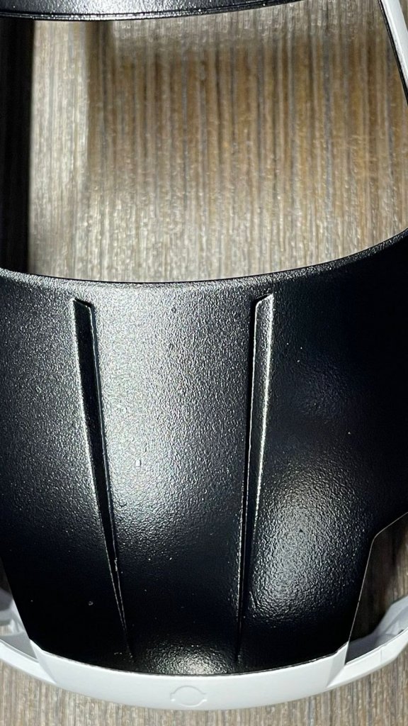

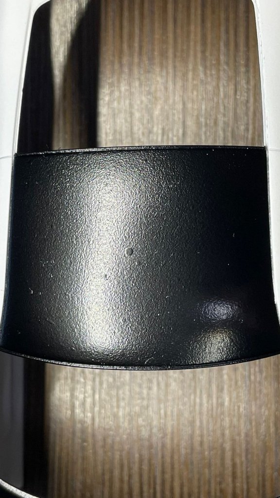

Илья Конышев 4 Опубликовано 19 Oct 2022, 09:55:22 Жалоба Поделиться Опубликовано 19 Oct 2022, 09:55:22 (изменено) И так, чем закончился эксперимент. 1. Разбавил 1:1. Взял ложки, стал пробовать. Давление менял от 0,5 до 1,5. Итог: плюются. 2. Добавил немного еще разбавителя. Взял ложки, стал пробовать. Давление выставил 1,1. Плевки закончились. Перешел к модели. Во время первого слоя плевков не было замечено. Выждал 5 минут перешел ко второму слою. И тут сюрприз. Стал плеваться и заделал мне крышку и капот. Итог: скорее всего что то с моими "разбавлениями". В рамках тестовой модели: Nissan 350Z Тамия. На ней учусь работать с подготовкой, с покраской, масками и т.д. Фото результата прилагаю. Кстати, по черному цвету есть шагрень? Или после лака выровняется или желательно научиться сращу гладко укрывать? И, да, что забыл отметить. Если вести полностью отжатый курок, не отпуская, то плевков нет По ощущениям показалось что давление есть, факел есть, но краска как бы сухим остатком что ль выходит, и приходиться по одному месту проходиться чтобы мокрый слой вышел Изменено 19 Oct 2022, 10:50:02 пользователем Илья Конышев Ссылка на сообщение Поделиться на другие сайты
PETERSON 10181 Опубликовано 19 Oct 2022, 10:51:46 Жалоба Поделиться Опубликовано 19 Oct 2022, 10:51:46 Имей в виду, что автомобильная база химически довольно агрессивна к полистиролу, особенно, если она разбавлена агрессивным растворителем. По фотографиям трудно понять, от чего шагрень. Возможно, пожрало пластик. Ссылка на сообщение Поделиться на другие сайты
Илья Конышев 4 Опубликовано 19 Oct 2022, 10:55:44 Жалоба Поделиться Опубликовано 19 Oct 2022, 10:55:44 1 минуту назад, PETERSON сказал: Имей в виду, что автомобильная база химически довольно агрессивна к полистиролу, особенно, если она разбавлена агрессивным растворителем. По фотографиям трудно понять, от чего шагрень. Возможно, пожрало пластик. разбавитель был производителя краски, если не ошибаюсь DYNA подскажите пож-та менее агрессивный разбавитель / растворитель? как вы относитесь к Мобихел, рядом есть магазин, его там тоже разливают 4 минуты назад, PETERSON сказал: Имей в виду, что автомобильная база химически довольно агрессивна к полистиролу, особенно, если она разбавлена агрессивным растворителем. По фотографиям трудно понять, от чего шагрень. Возможно, пожрало пластик. по поводу плевков, может быть проблема с подачей воздуха? такое может быть? в другой ветке писал, что IWATA почему то не подружилась с JAS1203 напрямую, пришлось приблуду ставить чтобы отрегулировать с этим может быть связано? Ссылка на сообщение Поделиться на другие сайты
