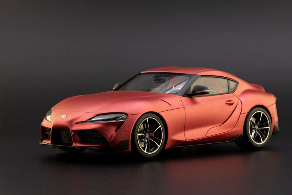

Популярный пост RedCeres 1464 Опубликовано 12 Dec 2024, 09:38:42 Популярный пост Жалоба Поделиться Опубликовано 12 Dec 2024, 09:38:42 (изменено) Как оказалось с матовым лаком еще и работать нужно уметь, я раньше не правильно использовал и не любил, научившись кайфую. Глянцевый лак GX100, убраны ступеньки от декалей, шлифовка 3000, мокрый мокрый слой матового лака GX114 (рекомендую именно его - Super Smooth) Изменено 12 Dec 2024, 09:43:30 пользователем RedCeres 7 Ссылка на сообщение Поделиться на другие сайты

RedCeres 1464 Опубликовано 12 Dec 2024, 12:16:37 Жалоба Поделиться Опубликовано 12 Dec 2024, 12:16:37 26 минут назад, hibar сказал: а стоит ли увлекаться матовым лаком? Ведь чаще всего, 99%, в "матовом" мы видим авто укатанную в винил. Это ты видимо по РФ судишь. А так то у всей немецкой тройки и суперкаров (Ламбо, Феррари итд есть полно заводских матовых цветов) Да и мне лично вообще пофиг что там в жизни , главное чтобы самому нравилось. 27 минут назад, hibar сказал: GX112 и 114, из моей практики, сильно "пылят" Ты просто неправильно ими пользуешься) 1 Ссылка на сообщение Поделиться на другие сайты
