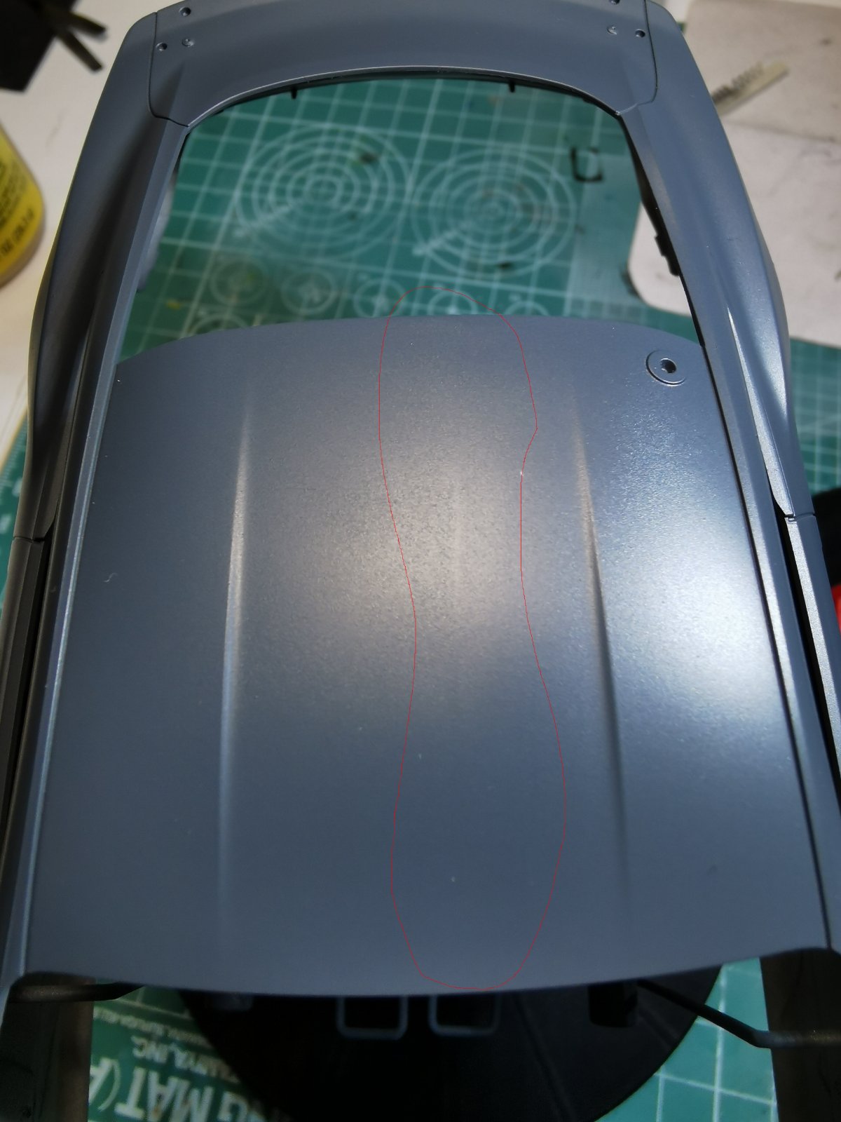

Energo 22 Опубликовано 14 Jan 2026, 15:57:53 Жалоба Поделиться Опубликовано 14 Jan 2026, 15:57:53 Еще вопрос по окраске пож - Сегодня красил кузов. Ничего "этаково" - Zero Paints поверх грунта Mr.Color. Осматривал внимательно после грунтовки все - никаких видимых проблем. Однако после второго тонкого слоя Zero Paints по центру кузова через капот крышу и на багажник вышла некая... блестящая полоска неровная. Думал может чуть повело пластик... ну вдруг... но нет. Третий тонкий слой на пробу проблему не закрыл. Ну и вот - думаю просушить до завтра и шлифануть до пластика эти места разными шкурками, потом снова загрунтовать и поверх довести до ума для финишных уже слоев если проблема уйдет. Думал может просто удалить со всего кузова краску и грунт замочив в тормозухе но... что тогда потом - дефект станет совсем не виден и что делать не ясно. Может все таки краска так легла реально (странно потому что через центр почти) и лучше реально 100% переделать чем возиться со шлифовкой? Спс Ссылка на сообщение Поделиться на другие сайты
PETERSON 10156 Опубликовано 14 Jan 2026, 17:17:23 Жалоба Поделиться Опубликовано 14 Jan 2026, 17:17:23 Зеро - нитрокраски. Они в мокром слое агрессивны к полистиролу. Скорее всего краска пожрала кузов, поскольку 1К грунт не защищает от агрессивного разбавителя из краски. Я бы не стал шлифовать до пластика, а попробовал вывести в краске до грунта, а потом перекрыть полусухими слоями краски. Но нужно смотреть по месту, насколько сильные неровности. Ссылка на сообщение Поделиться на другие сайты
Energo 22 Опубликовано 14 Jan 2026, 17:23:07 Жалоба Поделиться Опубликовано 14 Jan 2026, 17:23:07 4 минуты назад, PETERSON сказал: Но нужно смотреть по месту, насколько сильные неровности. Ну, наверное все таки да - краска через грунт как-то подействовала, собага, но неровностей нет - никаких дефектов самого пластика не наблюдается. Пошкурю чем-то мелким до грунта тогда... Ссылка на сообщение Поделиться на другие сайты
John Wick 4096 Опубликовано 14 Jan 2026, 17:39:04 Жалоба Поделиться Опубликовано 14 Jan 2026, 17:39:04 По фото было бы проще понять, но один из вариантов - граница стыка двух потоков полистирола (следы течения расплава) во время отливки. Они часто заметны на пластиках с пигиентами, например - серебристый. Такие места лечил проливкой клеем для полистирола и последующей шпаклевкой. 3 Ссылка на сообщение Поделиться на другие сайты

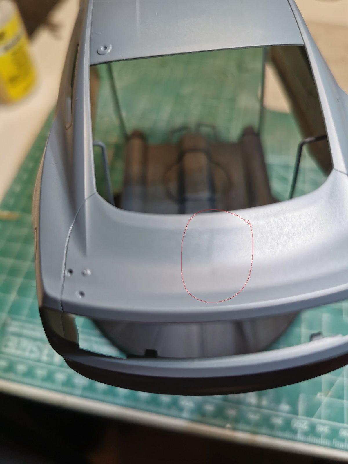

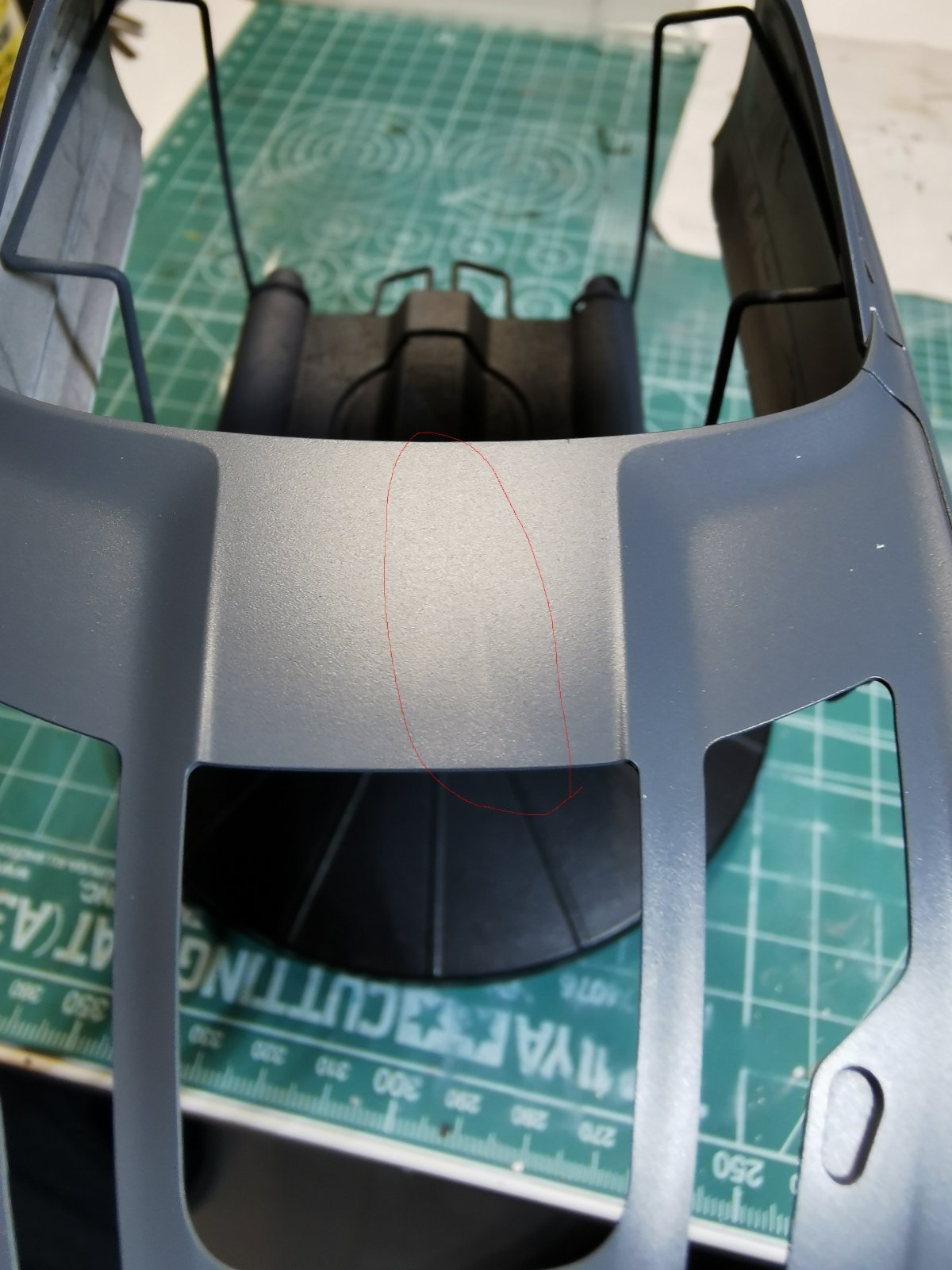

Energo 22 Опубликовано 14 Jan 2026, 17:54:23 Жалоба Поделиться Опубликовано 14 Jan 2026, 17:54:23 Я сделал 3 фотки но поймать эффект на камеру не так просто оказалось. Местами это выглядит темным но на самом деле эти полосы неровные светлее краски. Обвел красным. Ссылка на сообщение Поделиться на другие сайты
John Wick 4096 Опубликовано 14 Jan 2026, 18:13:02 Жалоба Поделиться Опубликовано 14 Jan 2026, 18:13:02 Это похоже, на то что написал - следы течения расплава, только не встречал такой дефект на белом пластике тамии. Сошкурить до грунта и покрыть сухими слоями может решить проблему, но нет гарантии, что шов не проявится после лака. 1 Ссылка на сообщение Поделиться на другие сайты
Energo 22 Опубликовано 14 Jan 2026, 18:16:21 Жалоба Поделиться Опубликовано 14 Jan 2026, 18:16:21 (изменено) 4 минуты назад, John Wick сказал: Это похоже, на то что написал - следы течения расплава, только не встречал такой дефект на белом пластике тамии. Елки-палки... Шлифануть как говорилось выше и попробовать сверх-тонкими слоями заново? Или что.. проливать все таки? Этот набор в этом смысле немного странный - детали из черного пластика например как бу-то под напряжением внутренним - парочка лопнула в работе и при покраске и на них как видны эти "потоки" явно весьма. Изменено 14 Jan 2026, 18:19:00 пользователем Energo Ссылка на сообщение Поделиться на другие сайты
John Wick 4096 Опубликовано 14 Jan 2026, 18:20:03 Жалоба Поделиться Опубликовано 14 Jan 2026, 18:20:03 Это мустанг GT4? Просто такой же лежит. Ссылка на сообщение Поделиться на другие сайты
PETERSON 10156 Опубликовано 14 Jan 2026, 18:21:19 Жалоба Поделиться Опубликовано 14 Jan 2026, 18:21:19 Можно сначала дунуть полусухими слоями краски, чтобы слой потолще получился, высушить и шлифануть, но уже не до грунта. Должно уйти. Потом сверху ещё перекрыть весь кузов краской для равномерности и можно лакировать. 2 Ссылка на сообщение Поделиться на другие сайты
John Wick 4096 Опубликовано 14 Jan 2026, 18:32:47 Жалоба Поделиться Опубликовано 14 Jan 2026, 18:32:47 Я бы не стал кидать корпус в тормозуху. Метод Михаила может сработать. Но, попробую объяснить, что происходит и почему он может не сработать. На стыке потоков меняется ориентация, назовём это "волокон" полистирола и на внешней поверхности меняется фактура (микронеровности), пальцем не чувствуется, а отражение света меняется, что и выражается в неровной полоске. Растворители нитрокрасок усиливают этот эффект. То есть, сухими слоями нужно будет класть лак тоже. Для себя придумал метод проливки клеем, чтобы подплавить локально "волокна" и выровнять ориентацию. Как поступил бы я: - сошкурил лкп до пластика; - промазал клеем и дал высохнуть; - отшлифовал поверхность, при необходимости использовал шпаклевку; - повторил стандартные операции - грунт и краска. P.S. сошкурить ЛКП только в районе полосы. 4 Ссылка на сообщение Поделиться на другие сайты
Energo 22 Опубликовано 14 Jan 2026, 18:42:26 Жалоба Поделиться Опубликовано 14 Jan 2026, 18:42:26 22 минуты назад, John Wick сказал: Это мустанг GT4? Просто такой же лежит. Да это он. Ссылка на сообщение Поделиться на другие сайты
benefactor 182 Опубликовано 14 Jan 2026, 20:13:58 Жалоба Поделиться Опубликовано 14 Jan 2026, 20:13:58 1 час назад, Energo сказал: детали из черного пластика например как бу-то под напряжением внутренним - парочка лопнула в работе и при покраске и на них как видны эти "потоки" явно весьма. Тогда не надо тормозуху, она его добъет окончательно. Я бы действительно попробовал пролить клеем, чтобы устанить микродефекты литья, думаю сработает 1 Ссылка на сообщение Поделиться на другие сайты
PETERSON 10156 Опубликовано 14 Jan 2026, 20:23:28 Жалоба Поделиться Опубликовано 14 Jan 2026, 20:23:28 1 час назад, John Wick сказал: попробую объяснить, что происходит и почему он может не сработать Сработает. Я по фото вижу, что там не сильно пожрало. У меня тоже так было неоднократно. Ссылка на сообщение Поделиться на другие сайты
