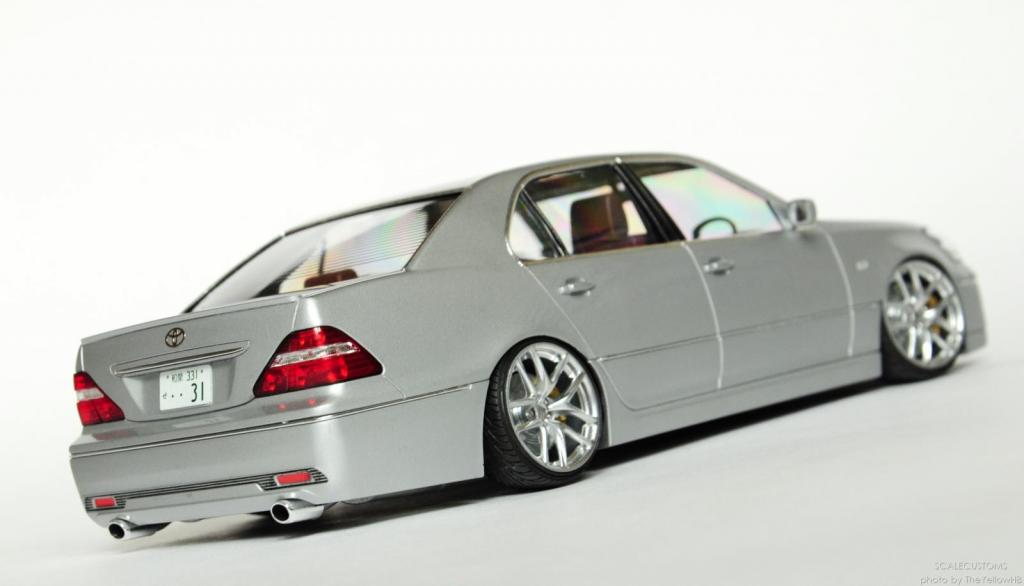

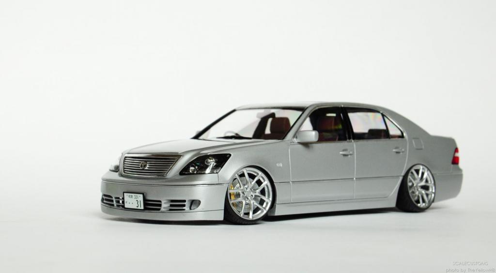

TheYellowHB 782 Опубликовано 22 Sep 2016, 11:25:59 Жалоба Поделиться Опубликовано 22 Sep 2016, 11:25:59 (изменено) Хром от Krylon поверх чёрного грунта от Gunze Изменено 22 Sep 2016, 11:26:43 пользователем TheYellowHB Ссылка на сообщение Поделиться на другие сайты
cuba_13 3549 Опубликовано 27 Sep 2016, 17:13:46 Жалоба Поделиться Опубликовано 27 Sep 2016, 17:13:46 Какой-то матовый хром, да Ссылка на сообщение Поделиться на другие сайты
