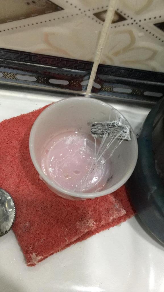

Jeck Molowski 70 Опубликовано 1 Apr 2018, 14:42:53 Жалоба Поделиться Опубликовано 1 Apr 2018, 14:42:53 @cuba_13 Я как то 646 деталь просто в кашу оттер от хрома. Точнее забыл ее в 646. Выглядело как то так. @Max4x4 @Евгений В общем гугл не рассказал международных названий, только лишь Isopropel более менее помог, но его цена за 250 мл 10$ что на ваши где то 570 рублей. Да и к тому же почему то он продается как нечто медицинское что ли. Просто китайцы ужас какие тяжелые в разговоре, я еще не встретил ни одного англо понимающего китайца в сфере обслуживания. Только если не модный дорогой бутик. Вообще даже когда я искал 2к лак, с переводчиком от Google и прочими программами, были проблемы, искалось то 3M палироль, то еще какой то лак. Так что есть еще варианты? Просто за 10$ проще купить Tamiya Paint Remover, который я так думаю не тронет пластик, и снимет все как надо. 1 Ссылка на сообщение Поделиться на другие сайты

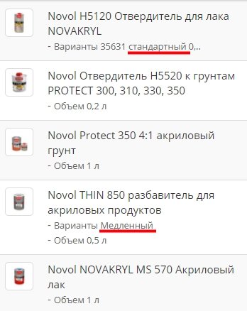

Atenza25 451 Опубликовано 8 Apr 2018, 21:59:24 Жалоба Поделиться Опубликовано 8 Apr 2018, 21:59:24 (изменено) Ребят, присматриваю себе автохимию, хочется взять что то качественное и без подводных камней в работе. Пока остановил свой взгляд на 2к лаке и грунте NOVOL + их же разбавитель, кто нибудь может как то прокомментировать? Изменено 8 Apr 2018, 22:01:13 пользователем Atenza25 Ссылка на сообщение Поделиться на другие сайты
ekha 671 Опубликовано 9 Apr 2018, 03:40:37 Жалоба Поделиться Опубликовано 9 Apr 2018, 03:40:37 5 часов назад, Atenza25 сказал: грунте NOVOL Забудь это! Развидь вообще грунты Новол! Я десяток страниц назад уже писал об этом. https://scalecustoms.ru/topic/14104-вопросы-по-краскам-и-лакам/?do=findComment&comment=715779 Ссылка на сообщение Поделиться на другие сайты
