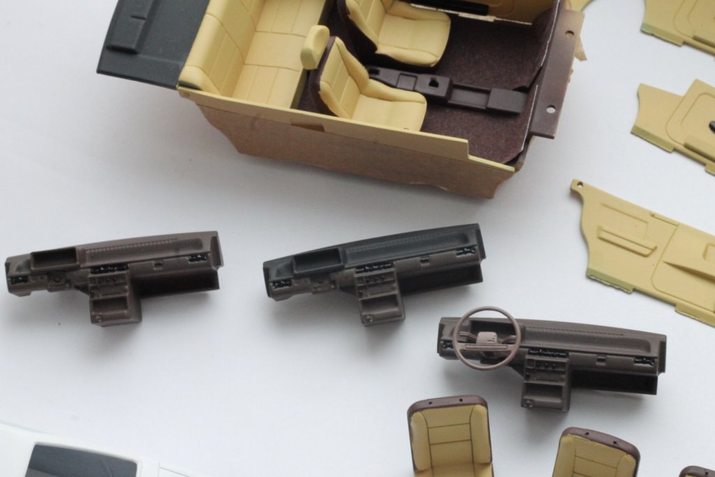

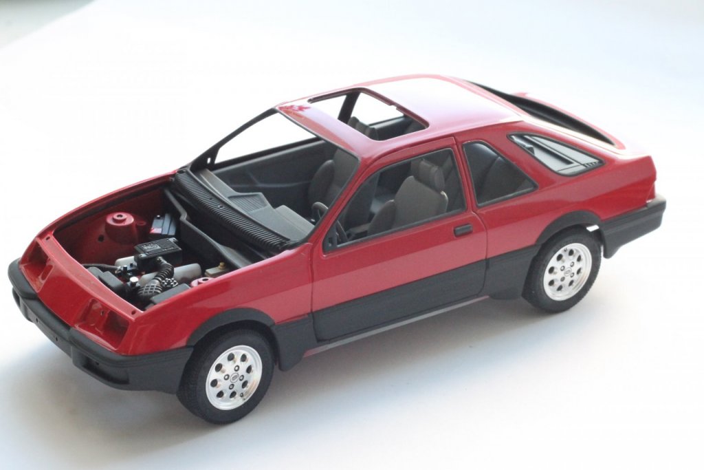

Александр1978 2097 Опубликовано 6 Apr 2019, 02:07:01 Жалоба Поделиться Опубликовано 6 Apr 2019, 02:07:01 (изменено) 4 часа назад, Карбюратор сказал: Возможно вопрос уже измусоленный тыщу раз, но ничего не мешает его задать тысячу первый Как раскрасить салон автомодели красивыми матовыми материалами? Какие краски использовать? Знаю о серии XF от Тамии, но читал на забугорных форумах, что люди делают как-то по другому. Спасибо за внимание. Использую автомобильный грунт 2к белый или черный ,колерую в нужный цвет .Так же можно регулировать степень матовости добавлением краски,чем больше краски в грунте тем меньше матовости.На форде низ именно так сделан Изменено 6 Apr 2019, 02:09:49 пользователем Александр1978 2 Ссылка на сообщение Поделиться на другие сайты

Александр1978 2097 Опубликовано 6 Apr 2019, 07:05:32 Жалоба Поделиться Опубликовано 6 Apr 2019, 07:05:32 (изменено) Только что, Чайка Ливингстон сказал: А есть матовый или полуматовый лак 2К? Существует матирующая добавка в лак в любой малярке на развес ,количеством так же можно регулировать степень матовости от глянца до глухого .На фото модели покрыты лаком 2к с мат добавкой.Основное приемущество 2к лака сохнет быстро ,в последствии можно модель в руки взять не опасаясь за повреждение покрытия ну и декали под лаком всегда спрятаны.Цена тоже в плюс литр лака 1000р .100 грамм мат добавки 250 р хватит на всю жизнь ,мат добавка хранится долго и добавляется в нужный момент Изменено 6 Apr 2019, 07:11:59 пользователем Александр1978 Ссылка на сообщение Поделиться на другие сайты
