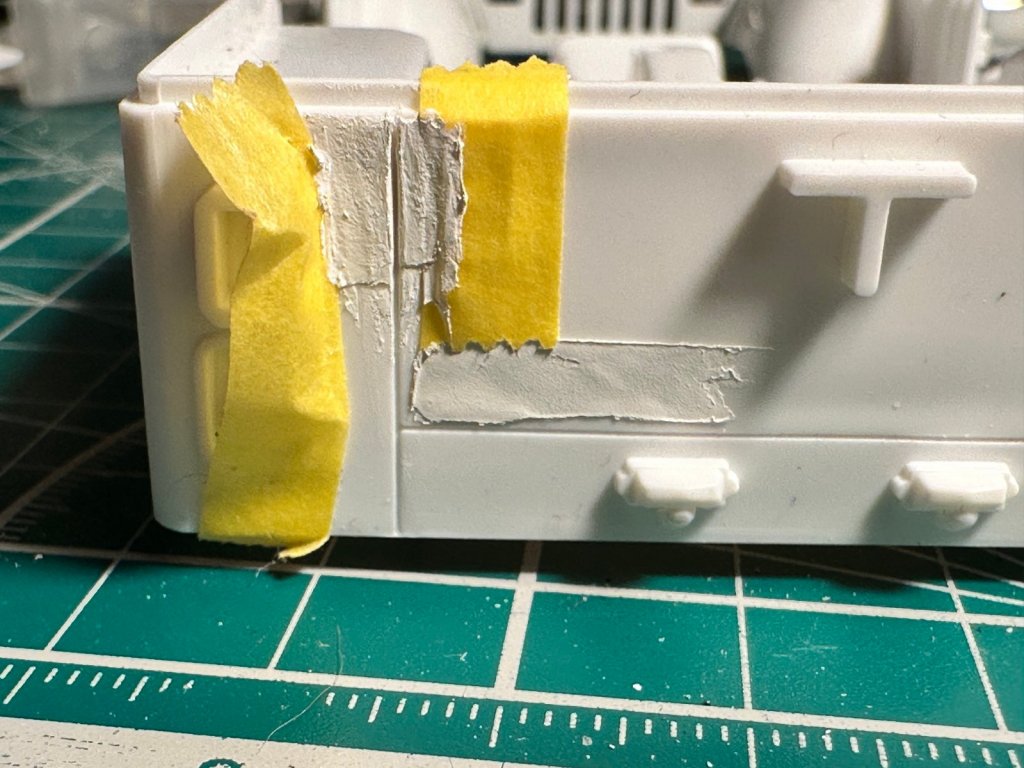

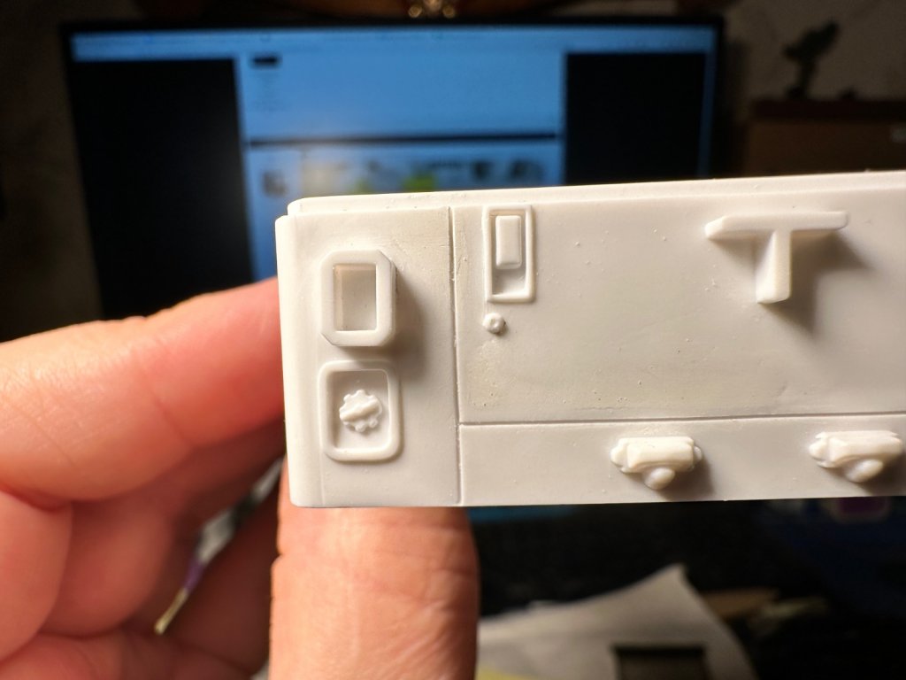

hibar 530 Опубликовано 19 Jan 2024, 06:09:35 Жалоба Поделиться Опубликовано 19 Jan 2024, 06:09:35 (изменено) хотелось бы вот тоже один вопрос проработать, а именно расшивку. Как сделать расшивку шире и глубже понятно, а вот как наоборот, сделать её более тонкой без закидывания заводской расшивки шпаклёвкой и потом нарезания новой? По мне это прям морока, даже при наличии контурного скотча Изменено 19 Jan 2024, 06:10:33 пользователем hibar Ссылка на сообщение Поделиться на другие сайты
PETERSON 10181 Опубликовано 19 Jan 2024, 07:01:39 Жалоба Поделиться Опубликовано 19 Jan 2024, 07:01:39 @hibar Я закидываю шпаклёвкой и прохожу по ней модельным ножом, пока шпакля мягкая. Нож идёт по дну исходной расшивки, как по направляющей. Если за одну итерацию не получается, например шпакля усохла, процесс повторяется. 1 Ссылка на сообщение Поделиться на другие сайты
hibar 530 Опубликовано 19 Jan 2024, 07:16:39 Жалоба Поделиться Опубликовано 19 Jan 2024, 07:16:39 12 минут назад, PETERSON сказал: @hibar Я закидываю шпаклёвкой и прохожу по ней модельным ножом, пока шпакля мягкая. Нож идёт по дну исходной расшивки, как по направляющей. Если за одну итерацию не получается, например шпакля усохла, процесс повторяется. с прямыми хорошо, а вот как с кривыми. А если проволоку проложить по расшивке, а потом после шпатлёвки её вытащить? Ссылка на сообщение Поделиться на другие сайты
